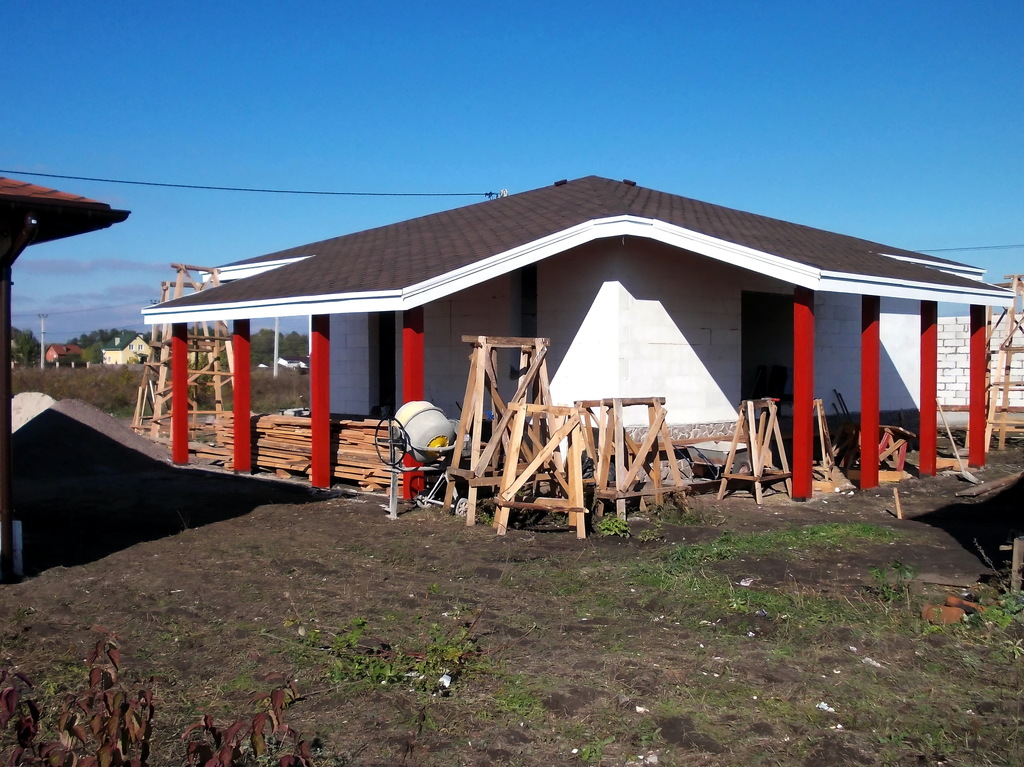

вместо Теголы, которая по смете, будет Акваизол.
экономия экономией, но от широких свесов 80см и лобовой доски 25 см я не откажусь, красивым свесам с белой лобовой - быть.
ребята акваизольщики подсказали производство - оказывается в Киеве, точнее в Бортничах катают профили для ГК, профнастил итп
я набросал схемки нужных мне планок - капельник, карниз, фронтон, акваизольщики отправили на завод,
там их закатали в белом цвете и я поехал забирать их с производства. среди очереди из двадцатиметровых фур я со своими несколькими десятками планок)
что только не сделаешь ради гармонии и экономии
зы: подшивка будет деревом по стропилам

битумная черепица "акваизол" ,которую я закупил, оказалось с разной шириной гонты. я ,к сожалению, не сфотографировал результат первой укладки, но диагональ там выглядела похабно.
причем это особенно заметно на кровлях с малым уклоном. ну и, конечно, на симметричной черепице.
спасибо моему бригадиру - он по своей инициативе снял и переложил две плоскости ,заменив подкладку и выложив диагонали по нитке, как и видно на предыдущих фото.
зы: хотя за ценник 72 грн/м2 - это,пожалуй, приемлемо)
ззы: проехавшись и посмотрев коттеджи в окрестностях, понимаешь, что
больше половины БЧ кровель накрыты по принципу "как прибили, так и держится". какие, нафиг, диагонали - не течет и хорошо.
зззы: тут неподалеку наблюдаю совсем печальную историю - накрылись МЧ без гидробарьера. теперь весь конденсат потечет прямо в утеплитель.

ну, ты взял ну саааавсем простую, микс, и все равно она точно лучше, чем металлочерепицы и тп
диагонали на любой битумке ловить надо, единственная, которая вообще вопросов по геометрии не вызывала - Керабит, но даже Керабит народ умудряется прибить криво
Ты прямо точно повторила слова Коли Крышника.
вообще я хотел взять "капуччино", но ее нет от слова совсем - не выпускают.
на двухскатке мч - норм, но на вальмовой - это расточительство.
да проехать по округе - тут такиех насмотришься, даже рядом соседу вроде толковая бригада делала, но такие косяки вылезли , на днях сфоткаю хорошей линзой
