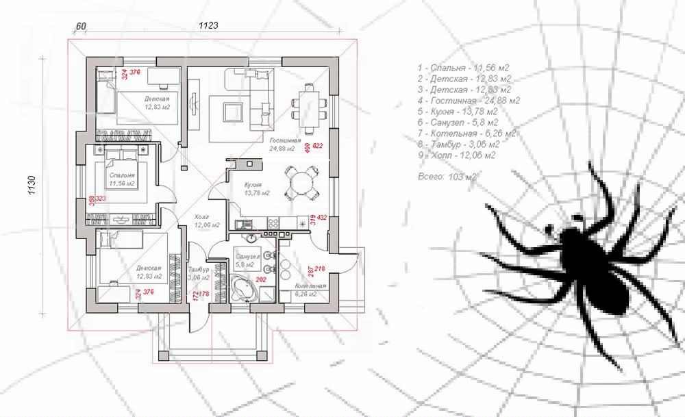

Как по мне - дом будет напоминать норку изза темноты... Из 4х окон на весь дом - 2 под навесом...
ну не все так печально, не весь дом точно, вот окна:
спальни с 2х1,5 метра точно темными не будут
в гостиной нет прямых лучей, но есть отраженные через 2,5х2,2
а парадная дверь со стеклопакетом, чтобы компенсировать тот участок гостиной.
да, и интерьер из-за этого тоже в белых тонах.
два основных недостатка проекта - нехватка естественного освещения гостиной и конфигурация спальни3. но я считаю что выжал по максимуму чтобы вложиться в требования и больше не заморачивался.

это,конечно, не дизайн-проект, но расстановку мебели и техники я сделал
все сноски - реальные товары, их наименования и ценники забиты в смету.
Вам та Вашій сім"ї буде зручно ....надцять разів на день проходити між диваном та тумбою ТВ в межах 80-90см??
Математика така: 2,85м у Вас ширина.
Кутовий диван займе 1,65м + тумба 0,3-0,4м = 1,95-2,05м
Ітого пройом 80см.
Ще якби б прямий диван,то ще нормально, а з кутовим....
по-2 .....невже буде приємно сидіти (інколи спати) на дивані, коли під праве вухо кожні 20-30хв шепче холодильник дзззззззззззз ?
по-3......в кухні перед віконцем повинна бути не раковина, а "разделочная" зона. Та мить коли всі думали,що миєш посуд і поглядаєш у вікно, пройшла давно....миє посудомийка,а вона у Вас всерівно буде. Та й про вигляд із вікна Ви самі написали.
по-4......невже приємно,коли одночасно гаряче в ж...пу і обличчя?? маю на увазі спереді плита (варка-жарка), позаду топка....а гріти вона буде уххх..
по-5......тамбура нема.
п.с. на мою думку проект трохи перележав на полиці. Комунікаційні магістралі та вентиляція розкидані по всім стінам. По крайній мірі на малюнку криші їх нема.
проект 10х10м є набагато кращий. Як приклад (прикр.файл). Тільки замість середньої спальні гардеробна чи додаткова ванна. Три двері на хату як Ви любите. Але не ображайтесь,це чисто моя думка.
Якщо цей пост не є корисним, модераторів прошу удалити.

спасибо за замечания!
я их все по пунктам уже знаю наизусть - все они мне покоя не давали))
проход 85см , помню как таблицу умножения.
изначально был не угловой диван, а прямой, тогда проход 150см.
если убрать тумбу и оставить угловой - проход 120см.
я,конечно, строил модели, но реально надо смотреть по факту, прожив с полгода.
это в последнем варианте мойка сдвинулась под окно - пересмотрел сотню американских сериалов и "брат против брата"
- очень неплохое американское шоу - как сделать дом под продажу. рекомендую.
у них всех так. а если найти мои сообщения где-то восьмилетней давности , я всем тут на форуме удивлялся, кто ставит мойку около окна
да, тамбура нет , будет как в первом доме - двойная дверь.
в небольшом доме тамбур крадет много полезной площади.
1. проект не 10х10, это уже не вписывается в требования. и это даже не считая крыльца, которое тоже надо накрыть, и усложнить(удорожить) кровлю
2. не понятен конструктив - опирание кровли, где несущие?
3.нет гардеробной возле входа. точнее вообще нет.
4. выход на терассу - откуда и куда , на парковку?
5. разделение гостевой и хозяйской зоны не выражено.
это только навскидку. без разбора ньюансов
