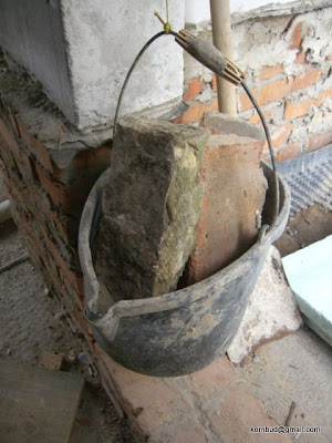

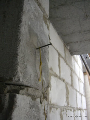

Дело в том, что на ГБ можно повесить ЧТО хочешь и КУДА хочешь. И это довольно просто.

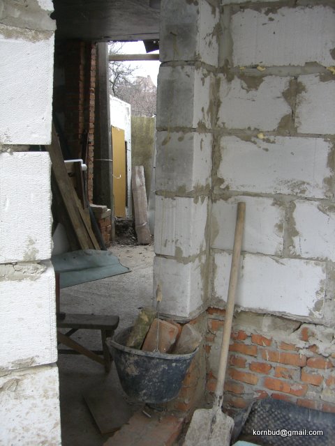

Ну а по поводу искать - сделайте фотографию стен до штукатурки, и зная конструкцию блоков можно указать где пенопласт, а где бетон очень точно.
