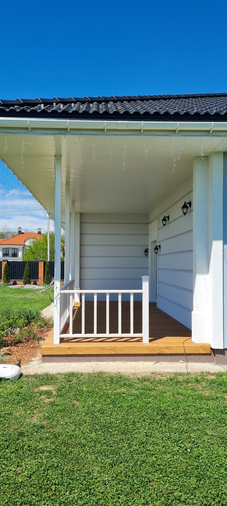

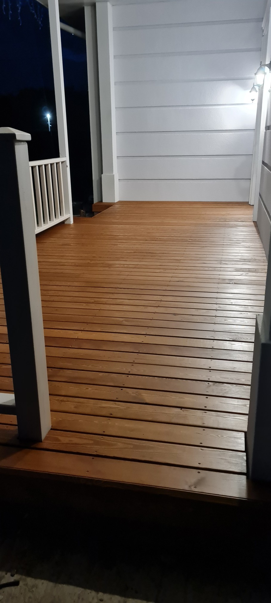

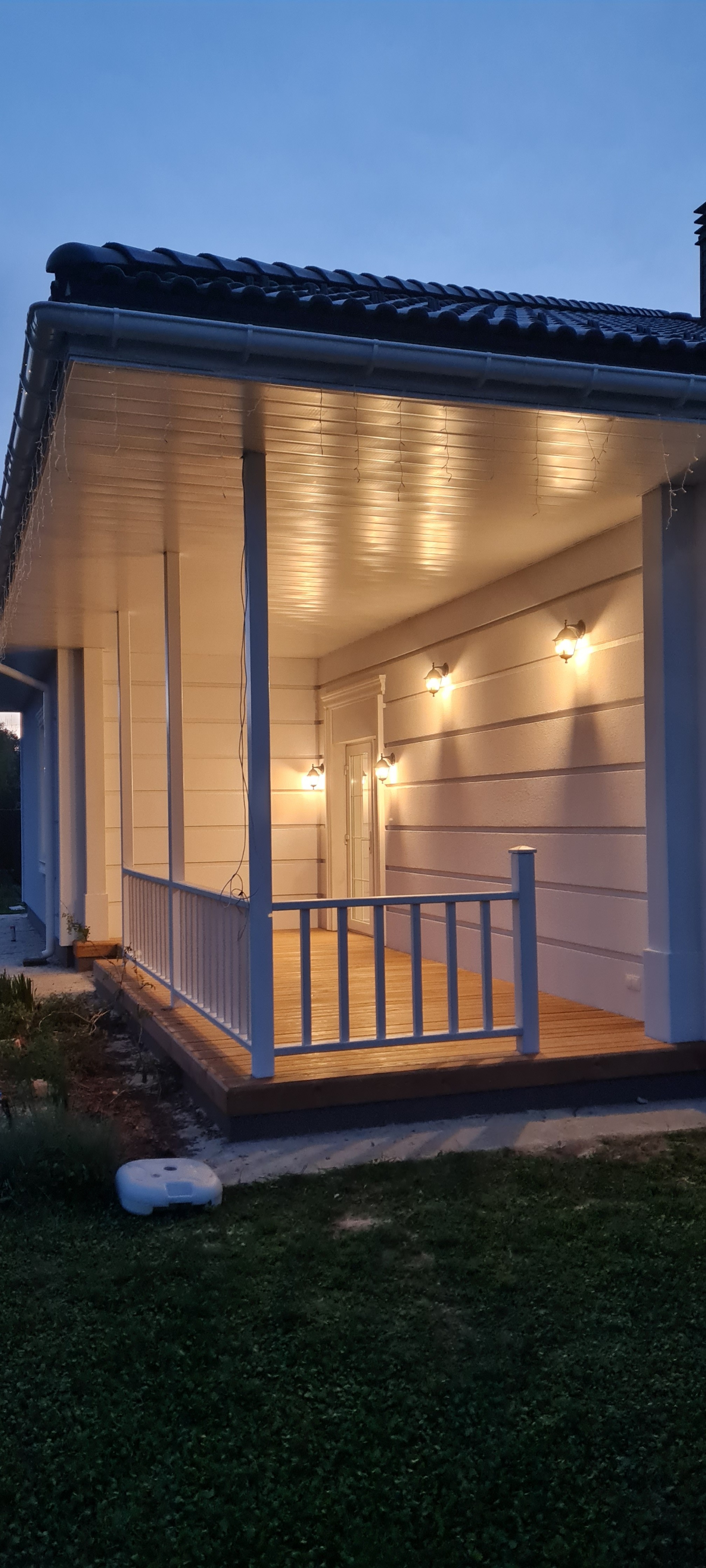

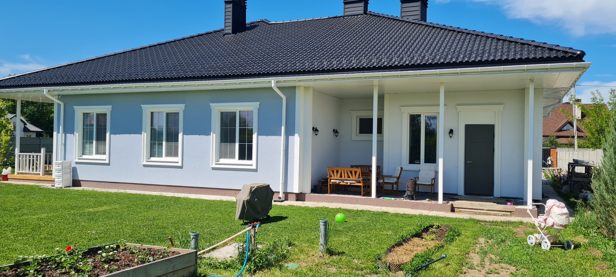

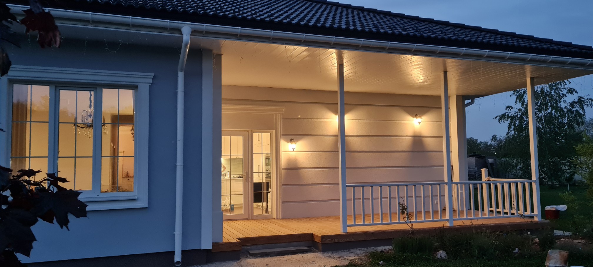

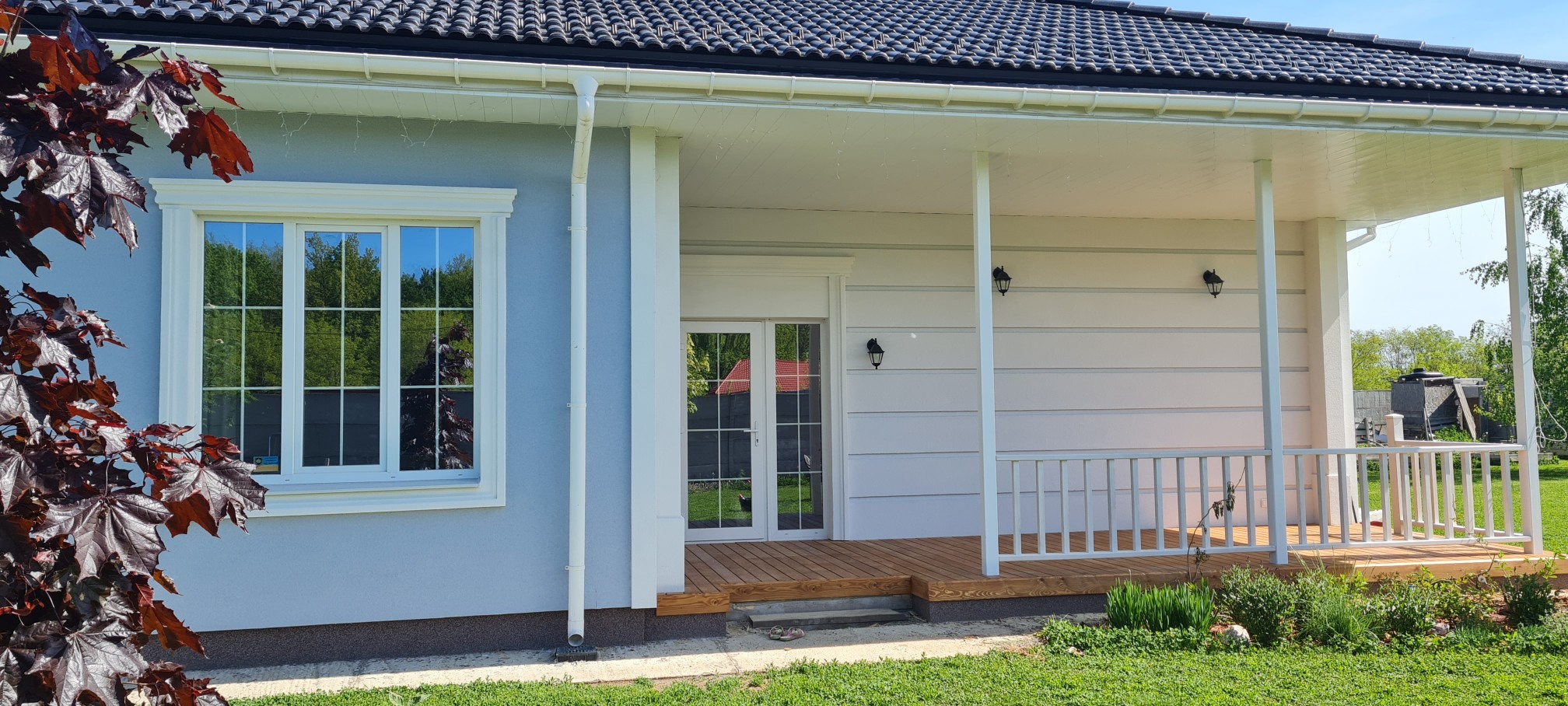

xPavelx Опубліковано: 23 травня 2021 Автор Поділитись Опубліковано: 23 травня 2021 Закончили фасад . Хотя на самом деле фасад закончили уже наверное с месяц назад. Просто подзатянулася монтаж террасы, хоть работы там, как оказалось, всего на несколько дней. Напольная доска и ограждение из сибирской лиственницы. Цвет пола будет темнее, думаю будет ближе к цвету цоколя, осталось нанести еще один слой лака. Сваи под каркас террасы не использовал, чуть позже опишу конструктив. Пока общие фото 35 Посилання на коментар Поділитися на інших сайтах More sharing options...
Gitan Опубліковано: 23 травня 2021 Поділитись Опубліковано: 23 травня 2021 Красота. Вода с водостока будет не вся попадать в колодец. Я себе поставить еще один уголок и врезал его в решетку колодца ливнеприемника. 2 Посилання на коментар Поділитися на інших сайтах More sharing options...
xPavelx Опубліковано: 24 травня 2021 Автор Поділитись Опубліковано: 24 травня 2021 Красота. Вода с водостока будет не вся попадать в колодец. Я себе поставить еще один уголок и врезал его в решетку колодца ливнеприемника. Ливневка стоит уже года 2. В обычный средняковый дождь все попадает нормально. Часть воды может не попадать в сильный ливень. Но честно говоря, если на улице ливень, то ведро воды которое не попало в дождеприемник и впиталось в землю меня мало волнует Главное, что не стоят лужи 1 Посилання на коментар Поділитися на інших сайтах More sharing options...

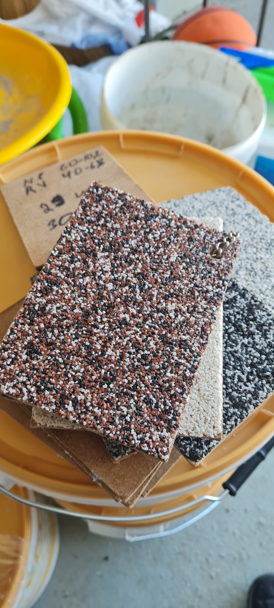

standov Опубліковано: 24 травня 2021 Поділитись Опубліковано: 24 травня 2021 а можно про цоколь, что это, может есть ближе фото Посилання на коментар Поділитися на інших сайтах More sharing options...
xPavelx Опубліковано: 24 травня 2021 Автор Поділитись Опубліковано: 24 травня 2021 а можно про цоколь, что это, может есть ближе фото Мозаичная штукатурка. 2 Посилання на коментар Поділитися на інших сайтах More sharing options...
StNick Опубліковано: 25 травня 2021 Поділитись Опубліковано: 25 травня 2021 Ливневка стоит уже года 2. В обычный средняковый дождь все попадает нормально. Часть воды может не попадать в сильный ливень. Но честно говоря, если на улице ливень, то ведро воды которое не попало в дождеприемник и впиталось в землю меня мало волнует Главное, что не стоят лужи да и кроме того при врезке его - это еще дополнительный геморрой его потом разбирать чтобы почистить Посилання на коментар Поділитися на інших сайтах More sharing options...

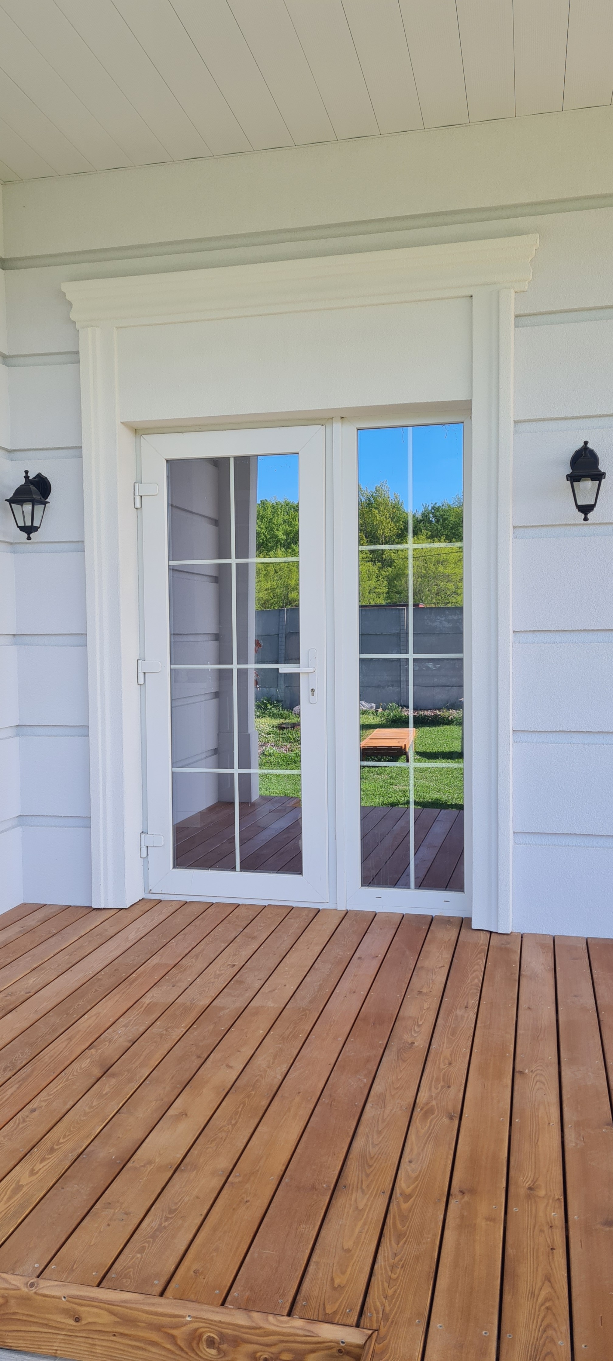

semengv Опубліковано: 25 травня 2021 Поділитись Опубліковано: 25 травня 2021 Сваи под каркас террасы не использовал, чуть позже опишу конструктив. Пока общие фото Интересно посмотреть фото в процессе. И еще; понравилось оформление окон-дверей. Можно подробнее? И углы дома из чего? Посилання на коментар Поділитися на інших сайтах More sharing options...
xPavelx Опубліковано: 25 травня 2021 Автор Поділитись Опубліковано: 25 травня 2021 Интересно посмотреть фото в процессе. И еще; понравилось оформление окон-дверей. Можно подробнее? И углы дома из чего? На окна-двери заказывал фасадный декор через фасадчиков. На углы клеили эппс, армировали и потом нанесение барашка из пульверизотора Посилання на коментар Поділитися на інших сайтах More sharing options...
semengv Опубліковано: 26 травня 2021 Поділитись Опубліковано: 26 травня 2021 Декор на окна тоже ЭППС? на что клеили-крепили? Клей-пена или клей для пенопласта? Посилання на коментар Поділитися на інших сайтах More sharing options...
xPavelx Опубліковано: 26 травня 2021 Автор Поділитись Опубліковано: 26 травня 2021 Декор на окна тоже ЭППС? на что клеили-крепили? Клей-пена или клей для пенопласта? Мне показалось, что я вам уже отвечал на эти вопросы мотнул несколько страниц назад и нашел их. Вот тут, начиная с сообщения 2690 https://www.stroimdom.com.ua/forum/showpost.php?p=5191876&postcount=2690 2 Посилання на коментар Поділитися на інших сайтах More sharing options...
semengv Опубліковано: 27 травня 2021 Поділитись Опубліковано: 27 травня 2021 Да, только у нас я не нашла подобного материала. Угловые профили есть всякие, а прямых нет. Координаты компании можете дать - той, где покупали материал.? Посилання на коментар Поділитися на інших сайтах More sharing options...
xPavelx Опубліковано: 27 травня 2021 Автор Поділитись Опубліковано: 27 травня 2021 К сожалению, контакта нет. Заказывал через фасадчиков 1 Посилання на коментар Поділитися на інших сайтах More sharing options...

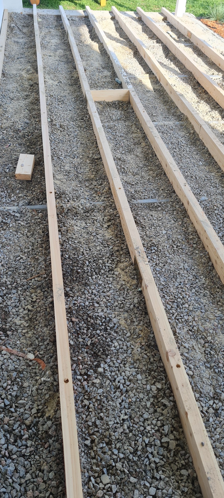

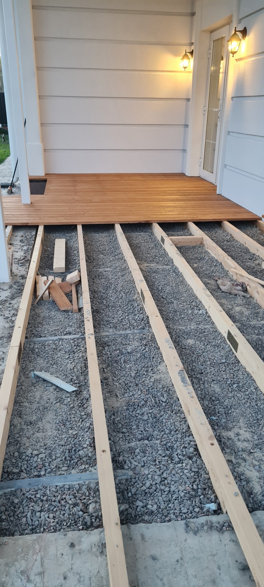

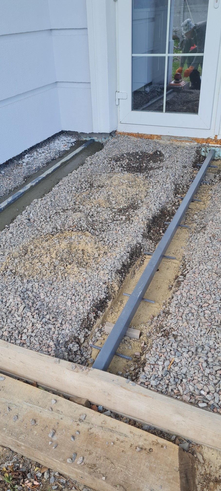

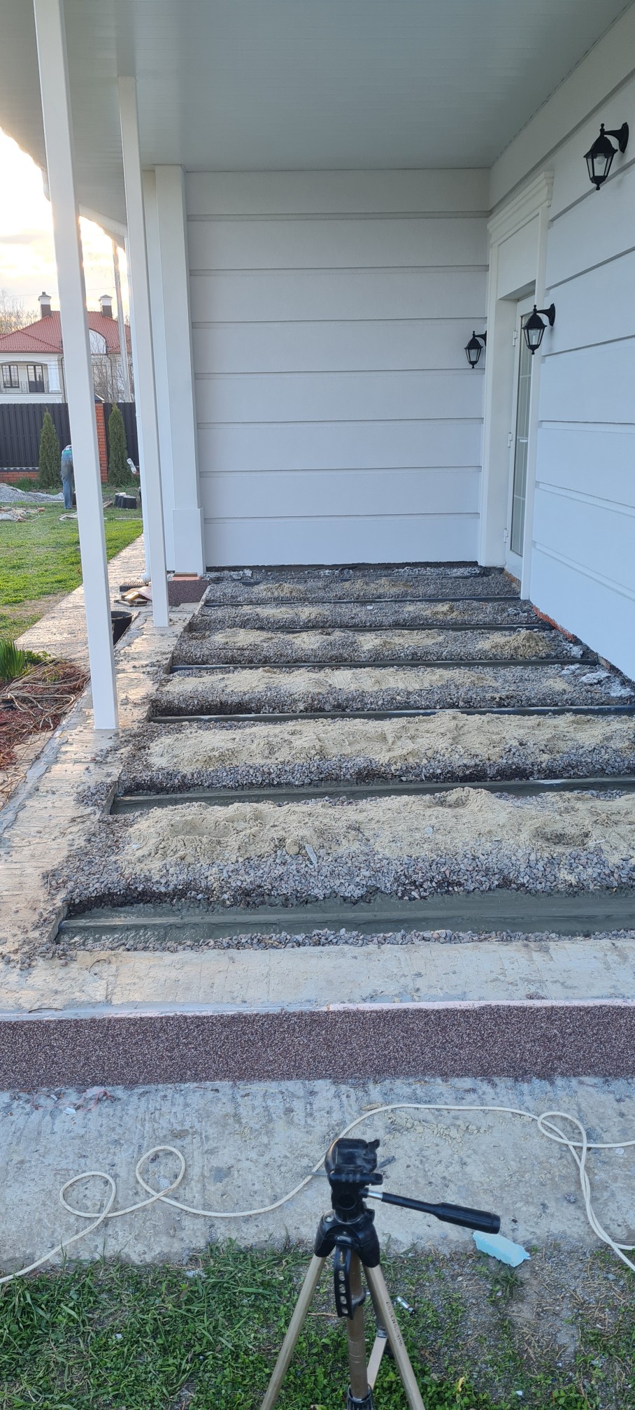

xPavelx Опубліковано: 28 травня 2021 Автор Поділитись Опубліковано: 28 травня 2021 (змінено) Фото процесса монтажа пола террасы. Винтовые сваи не использовали, вместо этого бетонировали металлический каркас, а сверху уже лаги. Мне кажется для настила из досок этого более чем достаточно. Лаги из лиственницы как и сама доска. Вскрывали маслом Pinotex 2 слоя. Первый слой до монтажа, второй после. Дело не хитрое, на 3-4 дня работы, но мастера сумели растянуть практически на месяц По деньгам получилось 3000грн/м2. Из них ~1900 материалы и 1100 работа Змінено 28 травня 2021 користувачем xPavelx 11 Посилання на коментар Поділитися на інших сайтах More sharing options...
Andrey1901 Опубліковано: 28 травня 2021 Поділитись Опубліковано: 28 травня 2021 Лаги из лиственницы как и сама доска. По деньгам получилось 3000грн/м2. Из них ~1900 материалы и 1100 работа ДПК не рассматривали? Сам перед выбором, интересны ваши аргументы, если тоже выбирали. Посилання на коментар Поділитися на інших сайтах More sharing options...
xPavelx Опубліковано: 28 травня 2021 Автор Поділитись Опубліковано: 28 травня 2021 ДПК не рассматривали? Сам перед выбором, интересны ваши аргументы, если тоже выбирали. Рассматривал, но не долго вопрос цены. Более менее приличный дпк обошелся бы от 4500грн/м2 и выше 1 Посилання на коментар Поділитися на інших сайтах More sharing options...
Скромный прораб Опубліковано: 28 травня 2021 Поділитись Опубліковано: 28 травня 2021 Фото процесса монтажа пола террасы. А почему не на кляймерах? Посилання на коментар Поділитися на інших сайтах More sharing options...
standov Опубліковано: 28 травня 2021 Поділитись Опубліковано: 28 травня 2021 А не изучали вопрос грызунов всяких? У меня под палетами которые использую как временный настил завелась шото хвостатое. Пока ещё до терассы далеко но это меня несколько обеспокоило и думаю как это вообще решают, если решают. Такая схованка шикарная для них получается под настилом 1 Посилання на коментар Поділитися на інших сайтах More sharing options...
xPavelx Опубліковано: 29 травня 2021 Автор Поділитись Опубліковано: 29 травня 2021 А почему не на кляймерах? Я ждал этот вопрос А почему это должно быть на кляймерах ? Там саморезы из нержавейки. Меня нисколько не смущает то, что шляпки саморезов просматриваются в дереве, они смотрятся там естественно. С функциональной точки зрения это еще и практично. Я могу в любой момент взять шуруповерт и открутить любую доску, не перебирая весь пол и не разбирая скрытые крепежи. А не изучали вопрос грызунов всяких? У меня под палетами которые использую как временный настил завелась шото хвостатое. Пока ещё до терассы далеко но это меня несколько обеспокоило и думаю как это вообще решают, если решают. Такая схованка шикарная для них получается под настилом Думал, но ничего толкового не придумал. Когда закончили монтаж я не увидел ни одной щели куда смогла бы пролезть мышь. Все плотненько прилегает. Если будут проблемы, то буду решать их по мере поступления 1 Посилання на коментар Поділитися на інших сайтах More sharing options...

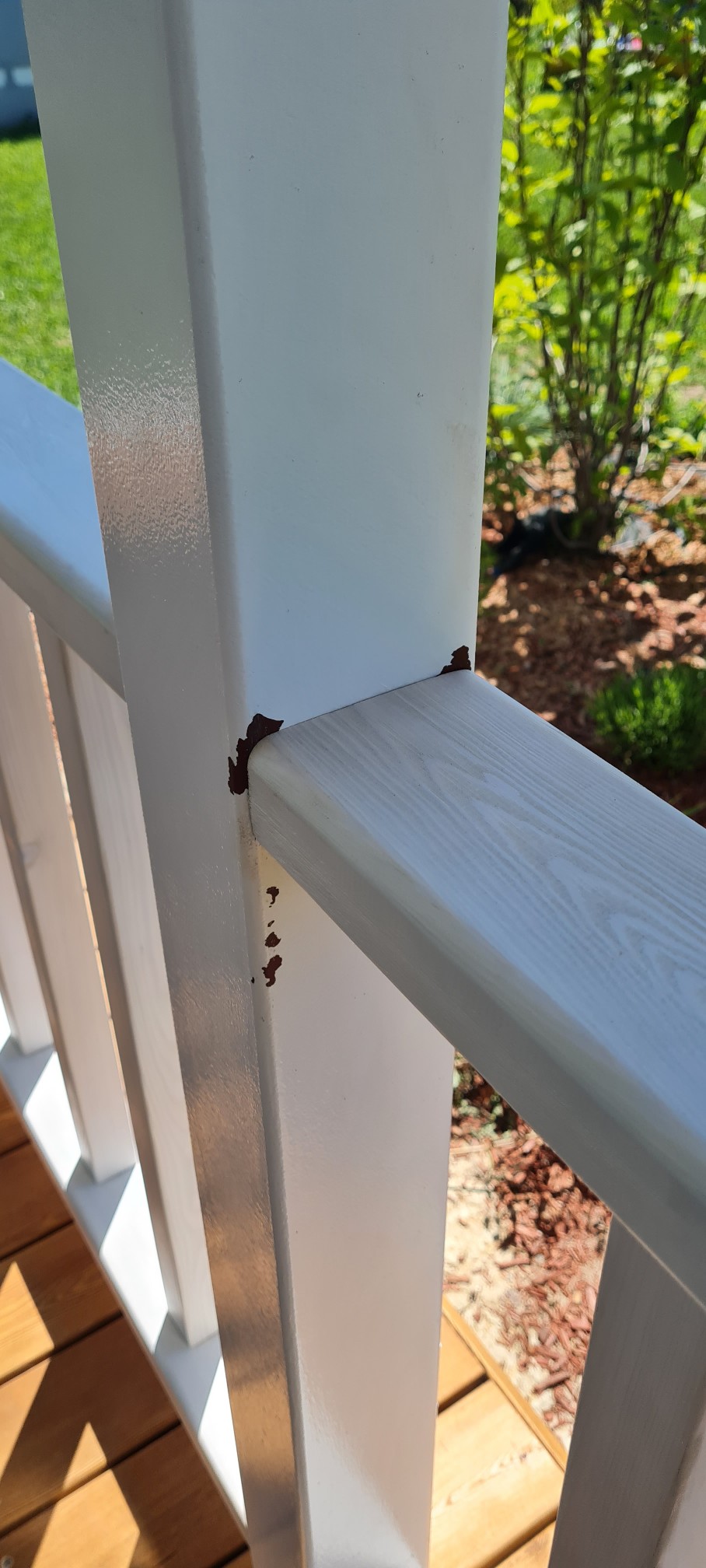

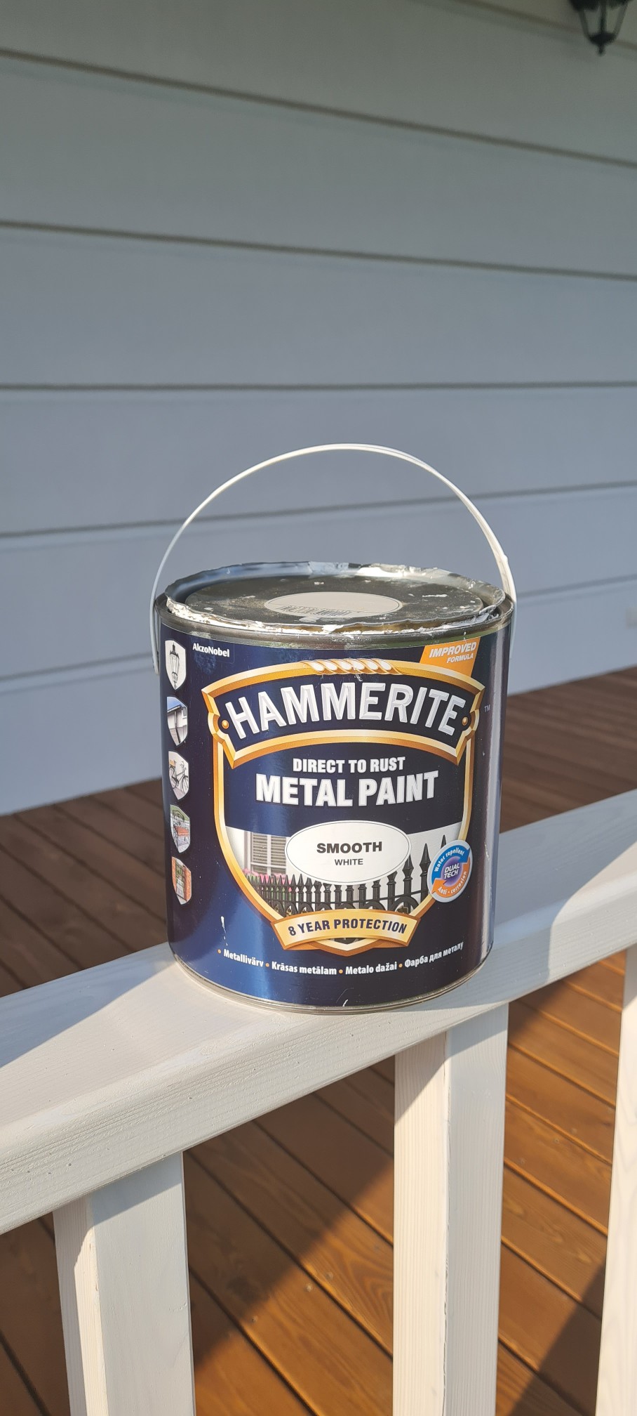

xPavelx Опубліковано: 29 травня 2021 Автор Поділитись Опубліковано: 29 травня 2021 Еще оставлю отзыв про краску по металлу Hammerite. Долго думал чем покрасить метталические столбы террасы, на которые опирается свес кровли. Хотел взять что-то получше, чтоб не возвращаться к этому вопросу как можно дольше. Выбор пал на краску Hammerite. Купил в эпицентре. Работы по покраске делал самостоятельно. Тщательно зачистил столбы, перед покраской протер их уайтспиритом и покрасил в 2 слоя, с перерывом в 1 день. Через пару недель начали монтаж ограждения террасы. Какого же было мое разочарование когда, я увидел что краска слазит кусками при механических повреждениях т.е краска почему то не прилипла к основанию. Подкрасил эти места, но чуствую в след году нужно будет перекрашивать столбы 2 Посилання на коментар Поділитися на інших сайтах More sharing options...
Vikctor Опубліковано: 29 травня 2021 Поділитись Опубліковано: 29 травня 2021 Я ждал этот вопрос А почему это должно быть на кляймерах ? Там саморезы из нержавейки... Я не знаю как ведёт себя лиственница, но сосна дюймовка на моих калитке и воротах рвёт саморезы из нержавейки на раз... Скоро на деревяшках живого места не останется куда смогу закрутить очередной саморез... Посилання на коментар Поділитися на інших сайтах More sharing options...
standov Опубліковано: 29 травня 2021 Поділитись Опубліковано: 29 травня 2021 Я не знаю как ведёт себя лиственница, но сосна дюймовка на моих калитке и воротах рвёт саморезы из нержавейки на раз... Скоро на деревяшках живого места не останется куда смогу закрутить очередной саморез... Лиственница сильно лучше по идее. У меня прозимовали остатки модрыны под дождями снегом и тп, остались ровными как и были, а сосну крутит вертолетом 2 Посилання на коментар Поділитися на інших сайтах More sharing options...
eam Опубліковано: 29 травня 2021 Поділитись Опубліковано: 29 травня 2021 Я не знаю как ведёт себя лиственница, но сосна дюймовка на моих калитке и воротах рвёт саморезы из нержавейки на раз... Скоро на деревяшках живого места не останется куда смогу закрутить очередной саморез... У меня для террасы третий сезон начинается как раз и тоже установщики посоветовали на саморезах (практичнее и надеждее с их слов). Шляпки кстати для красоты взяли под шестигранник а не крестовую отвертку. Все нормально. Вот только обновил покрытие маслом. А на воротах как раз обшивка елочкой из сосны. Так нижние планки таки поотрывало. Толи хреновые саморезы толи ее очень силько ведет. Посилання на коментар Поділитися на інших сайтах More sharing options...
Dendnepr Опубліковано: 29 травня 2021 Поділитись Опубліковано: 29 травня 2021 Может чересчур тщательно зачистил металл? Посилання на коментар Поділитися на інших сайтах More sharing options...
