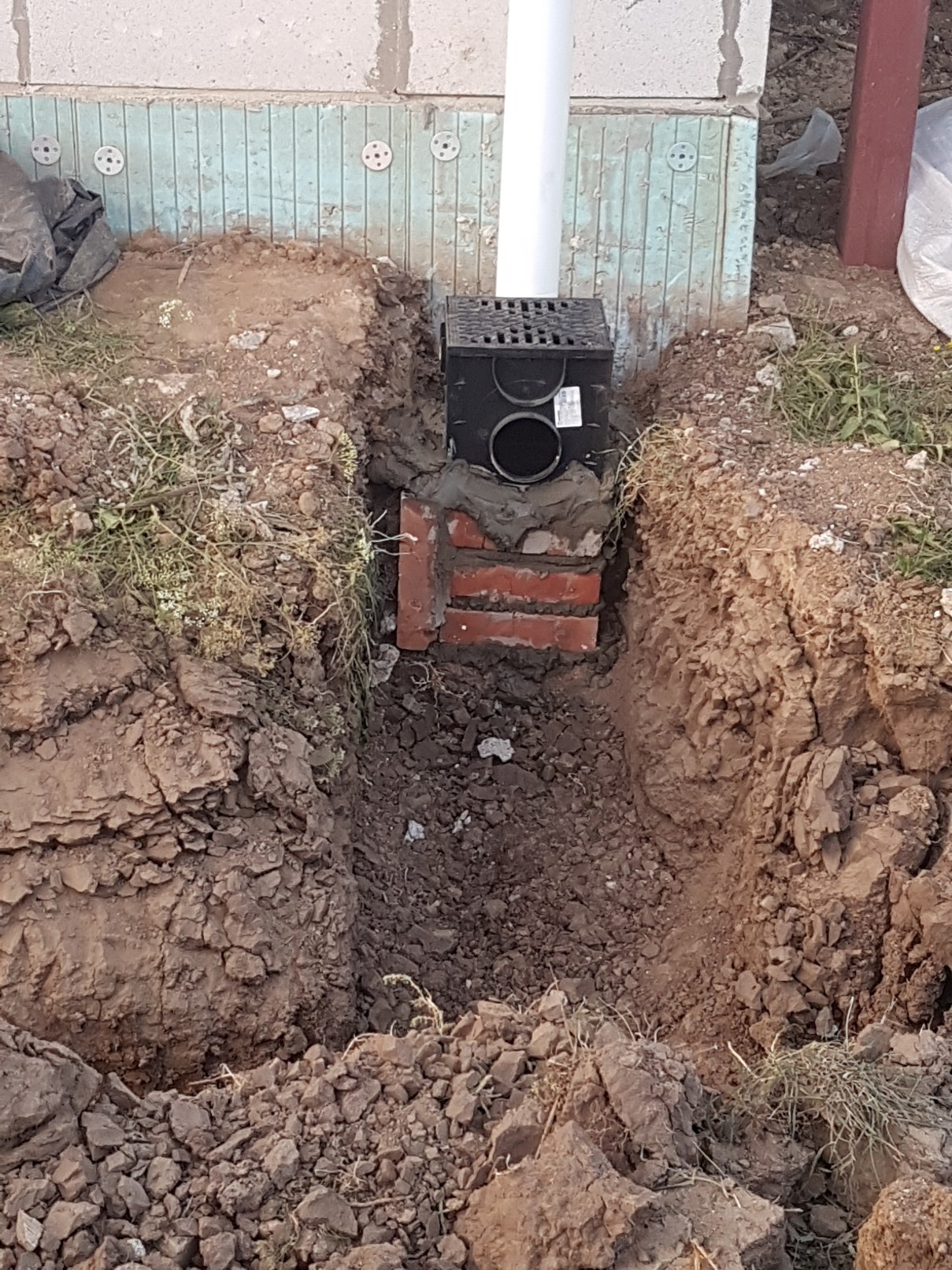

Себе поставил как раз квадратные дождеприемники. Кстати там есть возможность и снизу подключить трубу. У меня отвод в бок. Уже лет 5 стоят. Листья не припоню чтобы из ящика вынимал, вода да вся не уходит, так как труба сбоку подлючена. Зимой может и замерзает, но врядли такое малое количество разопрет ящик, скорее вода расшириться вверх при замерзании.

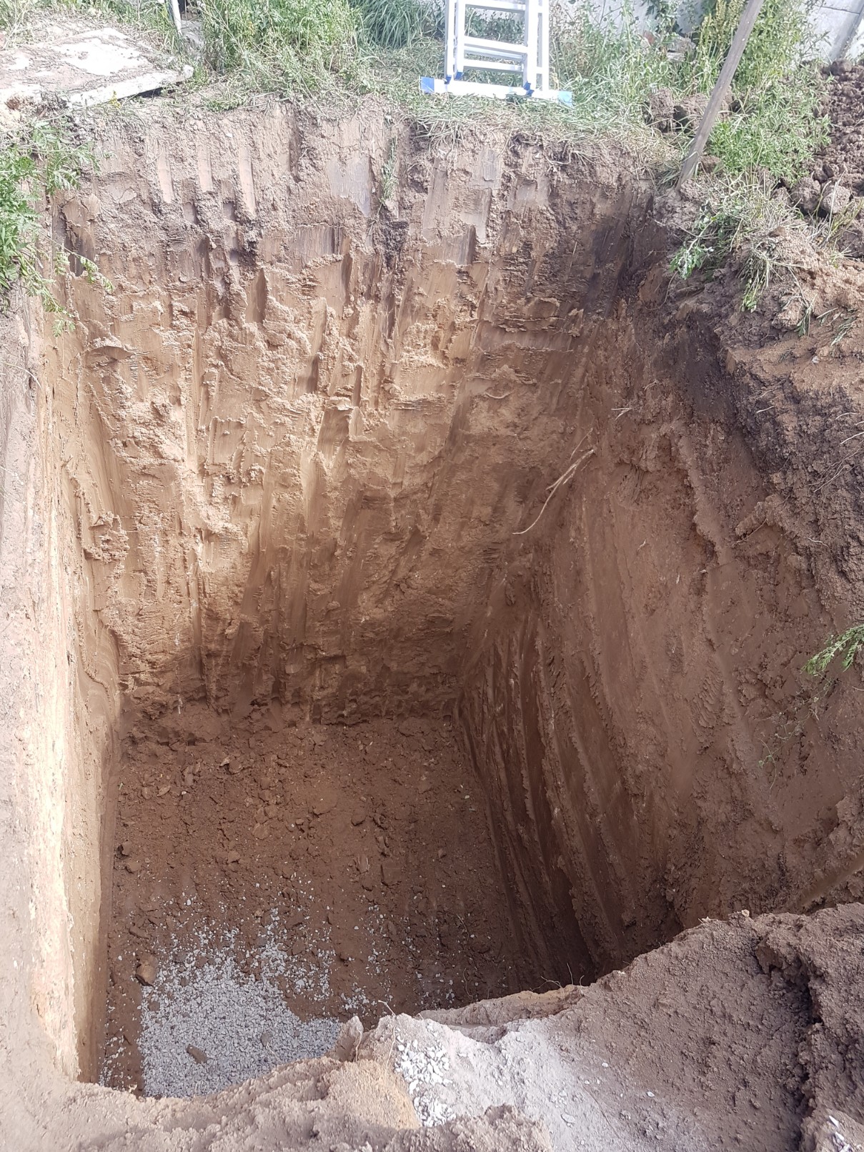

Кипит работа по обустройству ливневки. Такие отчаянные ребята, что работают даже в воскресенье.
Сначала выкопал яму под дренажеый колодец 2.5х2.5х3.8

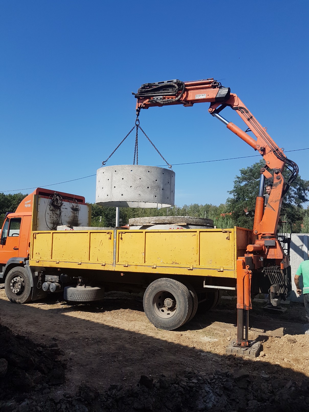

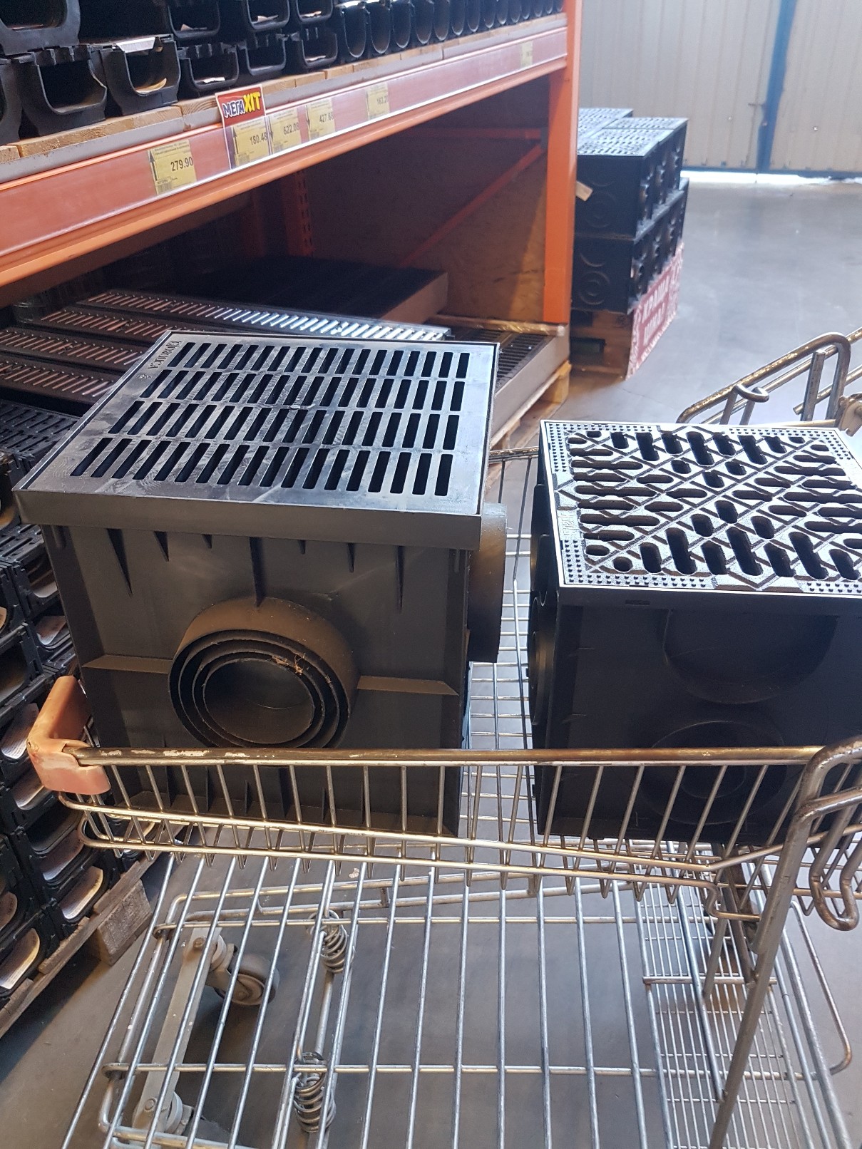

Долго метался выбирая какого размера бокс купить 25 или 30 см
2 раза ездил на барабан, 2 раза в эпицентр. У каждого бокса есть свои плюсы и минусы. В итоге купил 25см, надеюсь хватит.

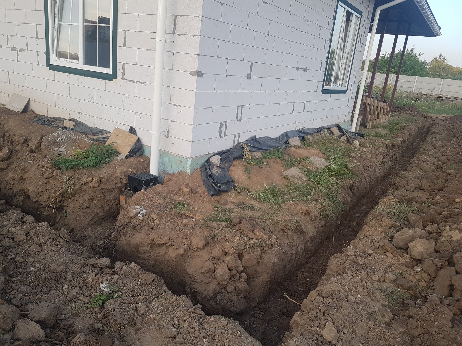

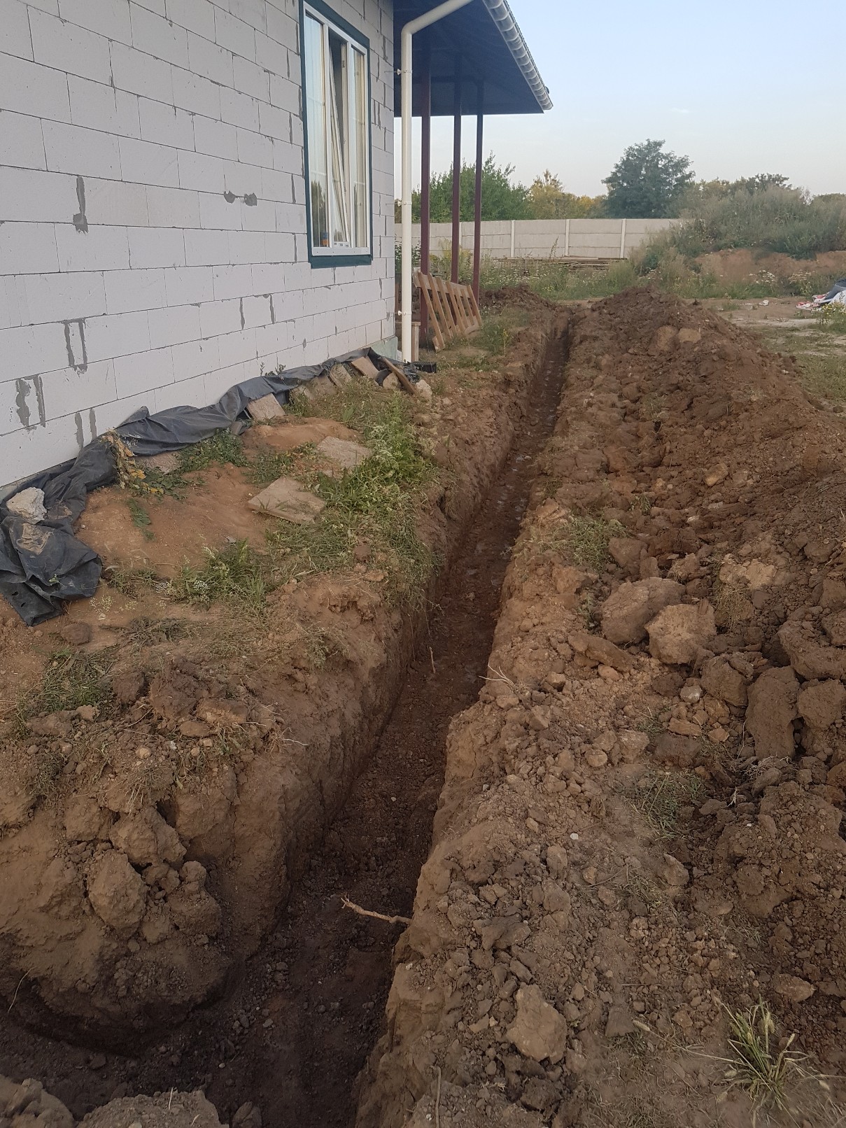

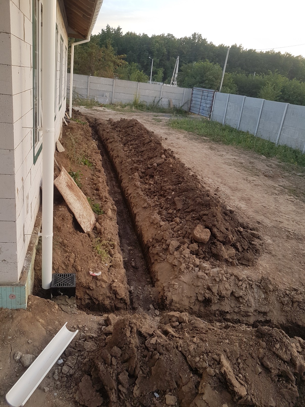

По периметру дома, параллельно стенам, на расстоянии 1.4 метра от стены прокопал траншеи под трубы ливневой канализации. Сначала бойцы начали копать лопатами и отбойным молотком, но разная строй техника так утрамбовала грунт, что через день они взвыли и запросили поддержку трактора.

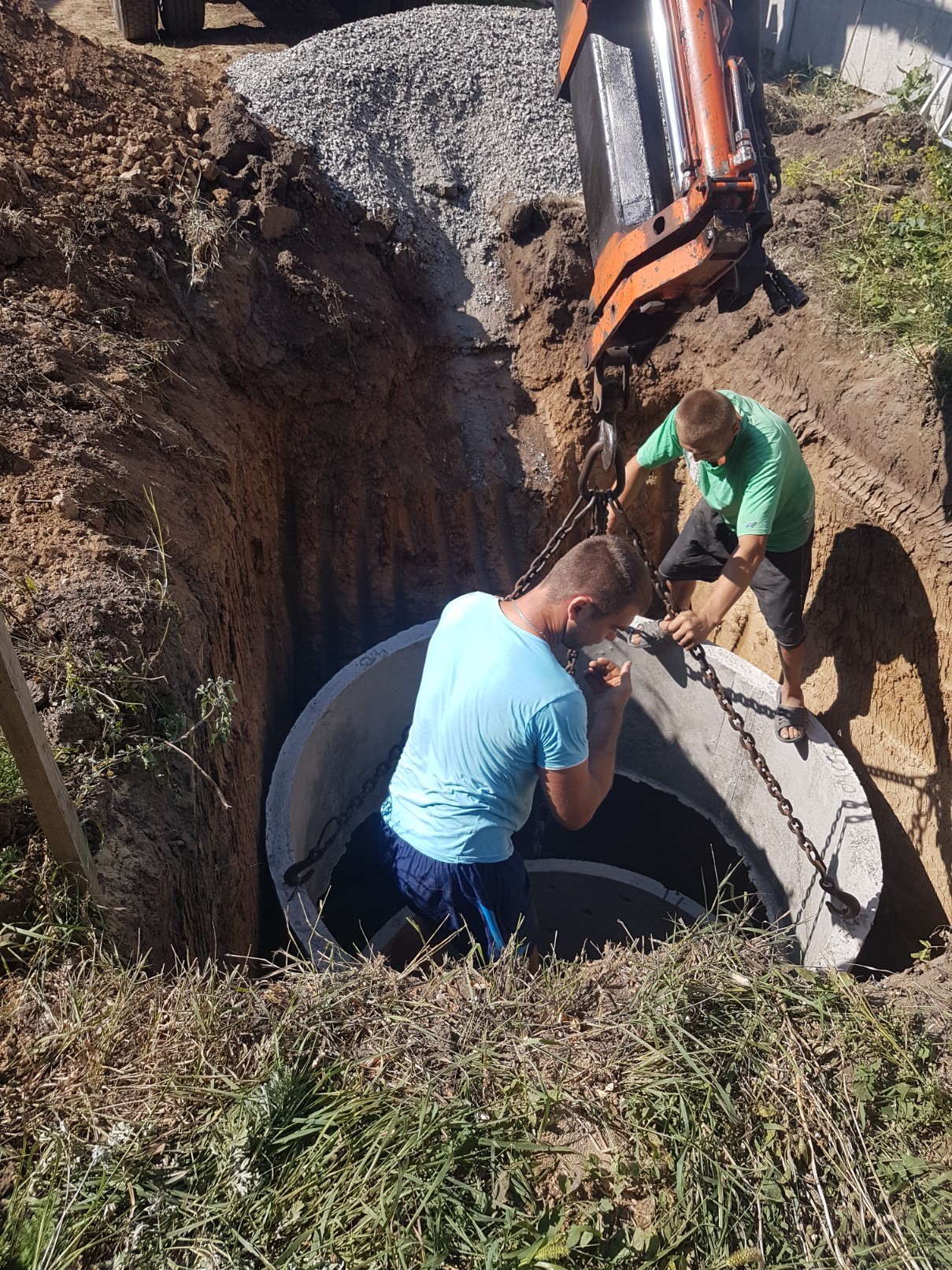

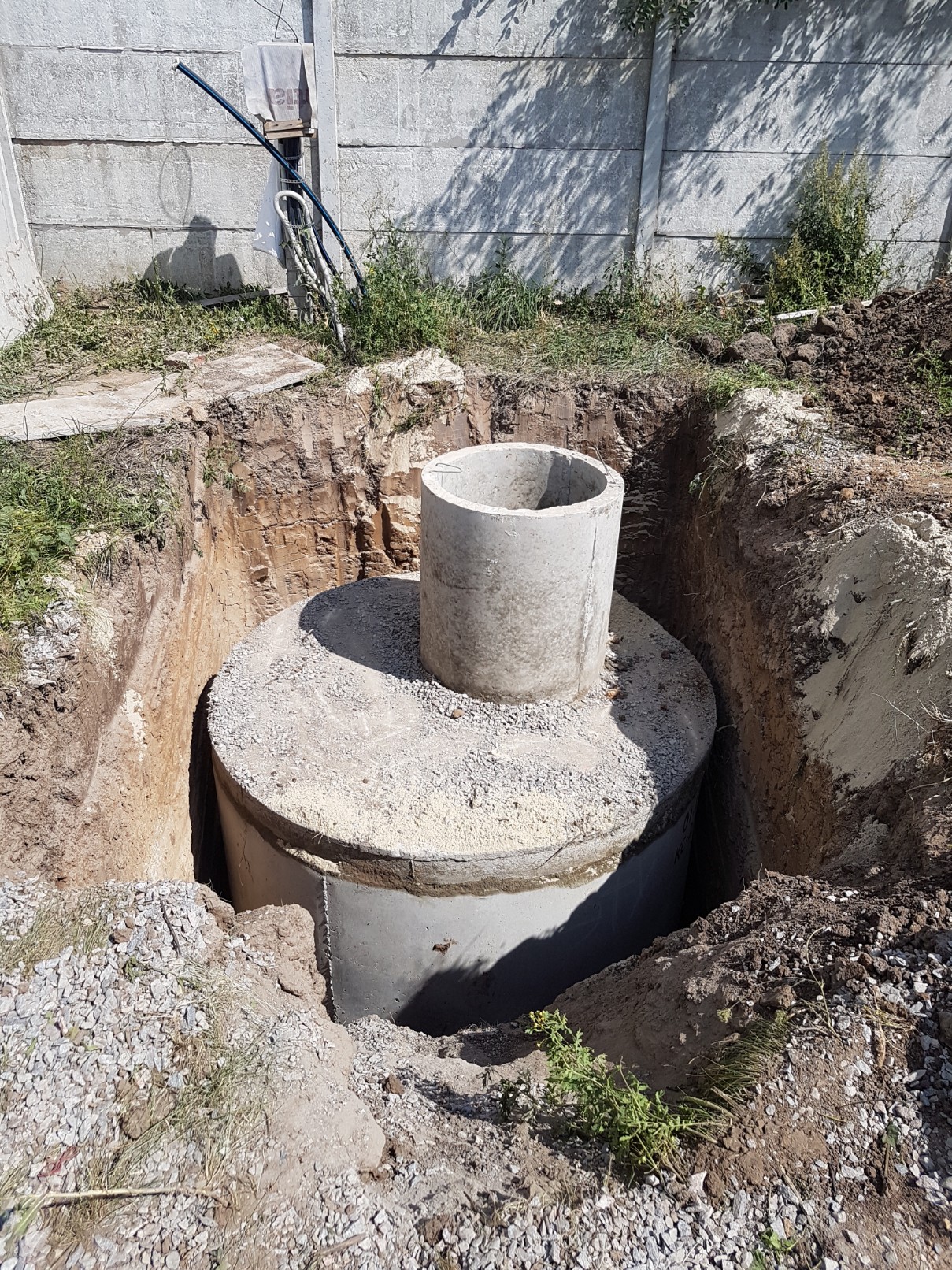

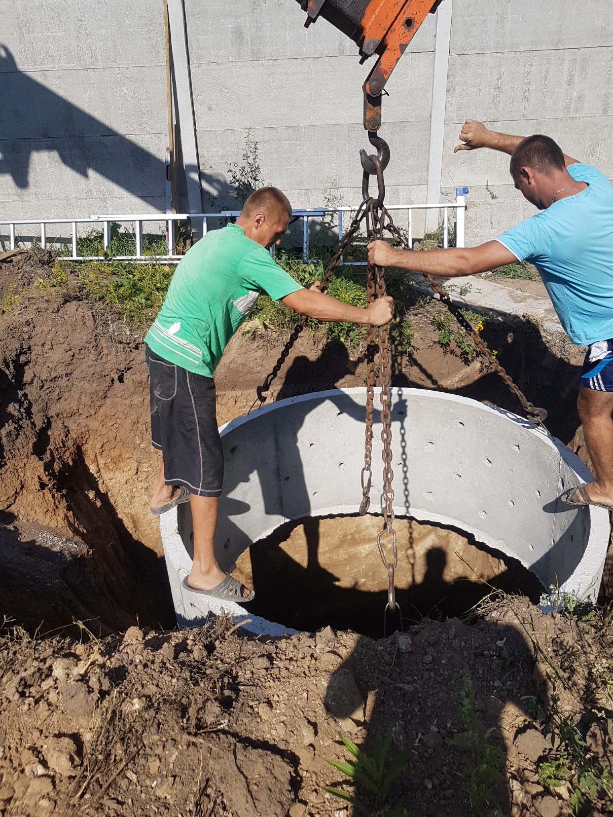

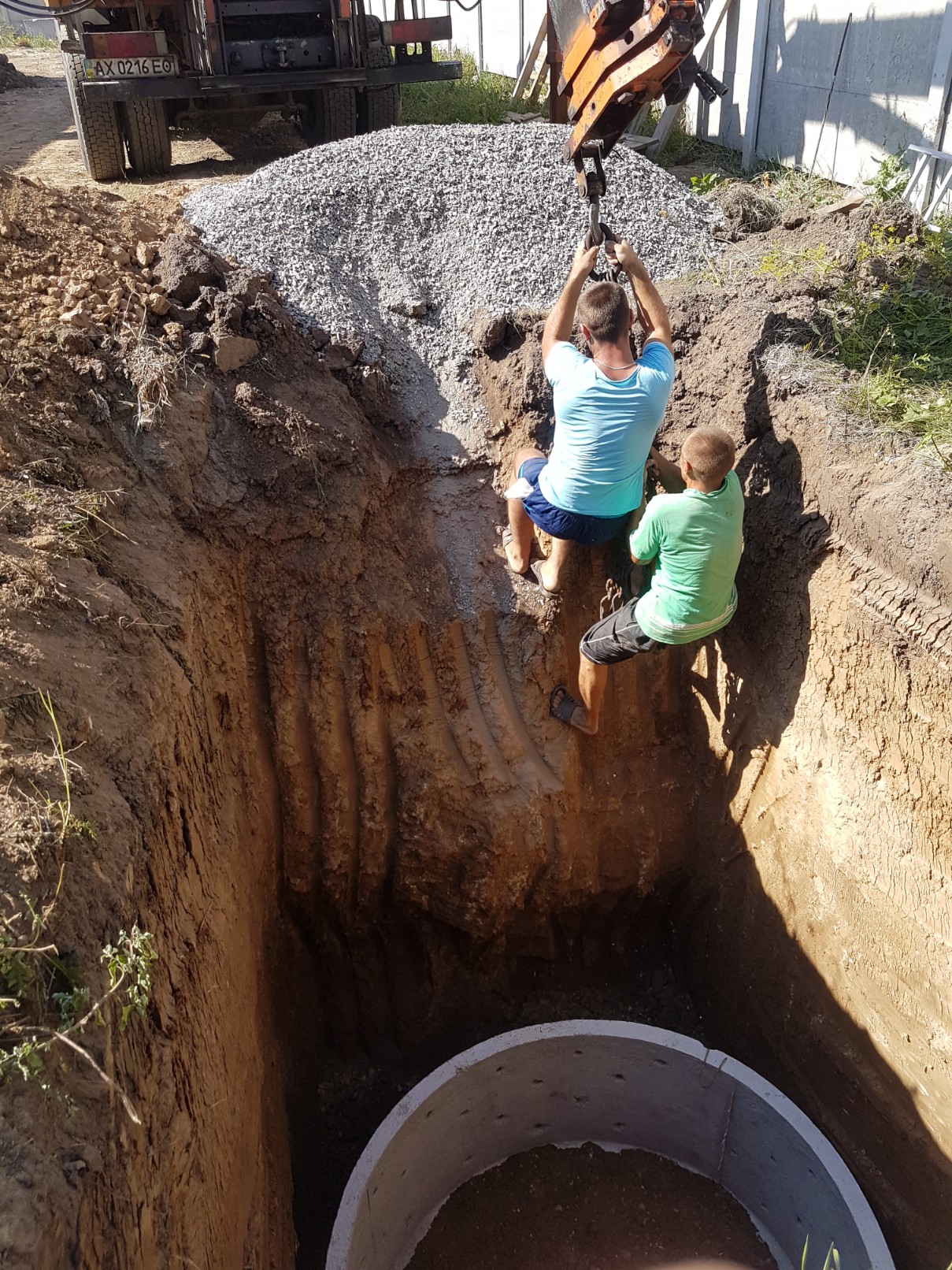

С утра пораньше смонтировали колодец ливневки. На низ решил поставить кольцо с перфорацией. Обратную засыпку нижнего кольца сделал щебнем и песком чтоб улучшить дренаж через эти отверстия. Крышку заказывал усиленную(15см и двойное армирование)
Монтажники, очень позитивные ребята, показывали чудеса ловкости и грациозности балансируя на стенке кольца на высоте 3метров. Особенно бегая с ведром раствора по кольцу :) С непривычки это выглядело немного стремно, но все обошлось :beer:
