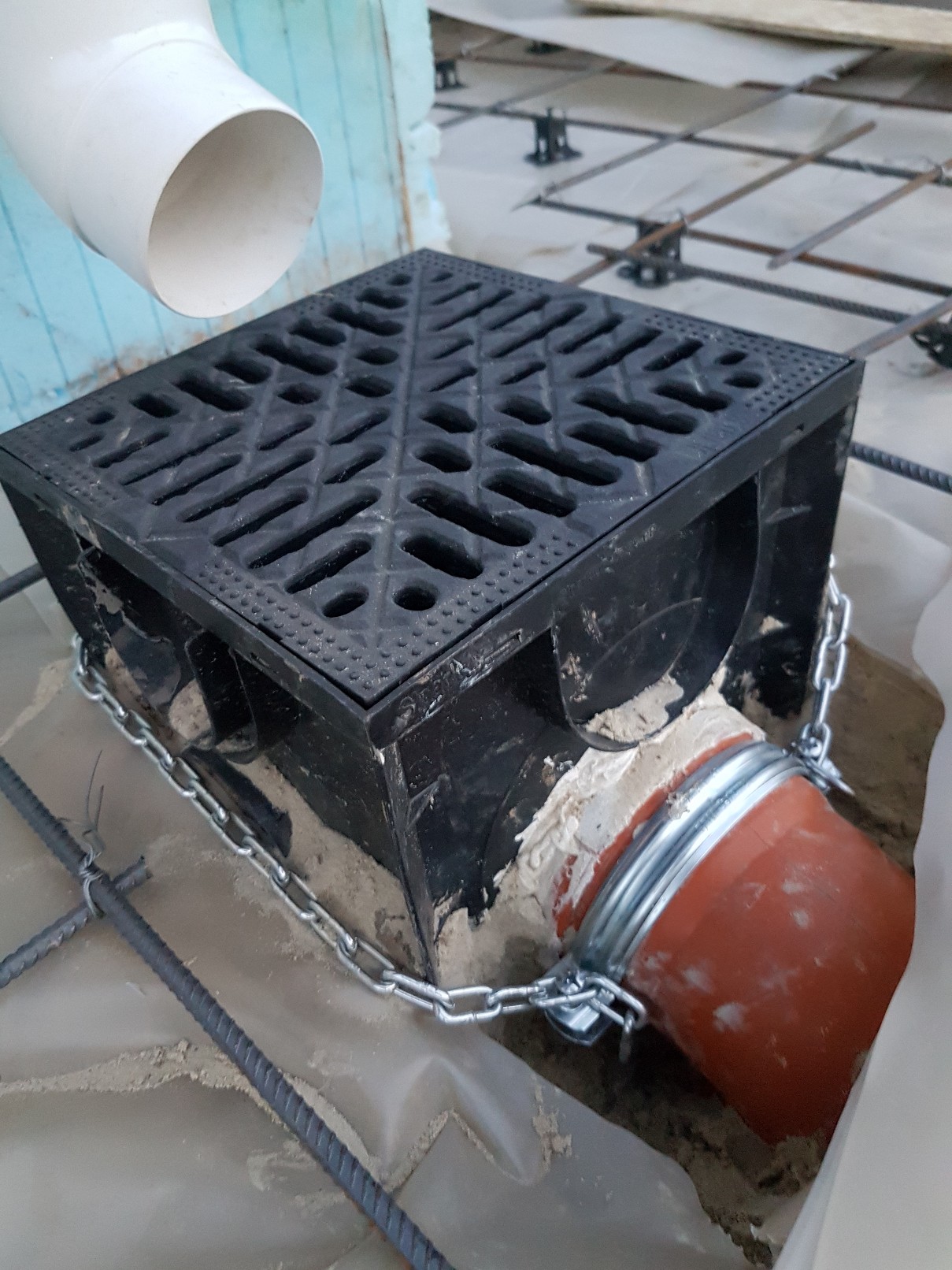

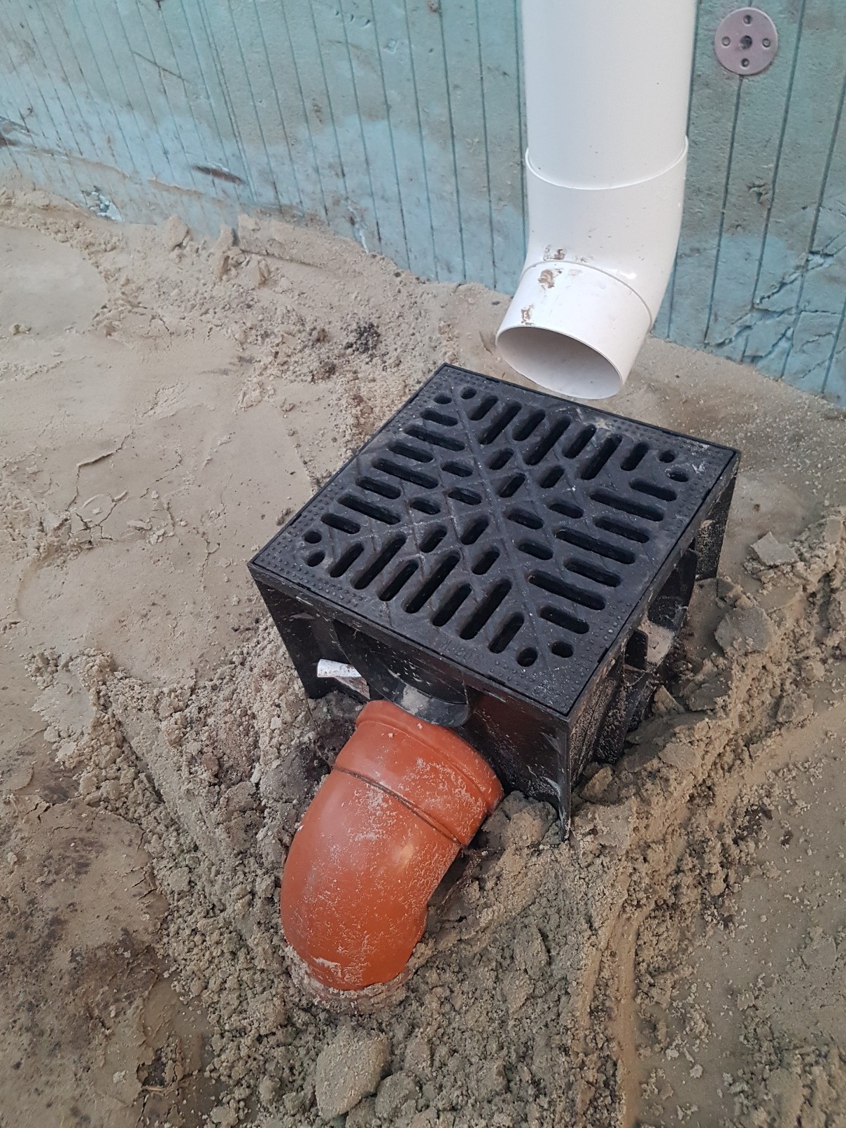

Обнаружился один косяк допущенный при монтаже дождепримеников. На нескольких коробках отводящая труба канальи (оранжевая) одета всего милиметров на 5-7.
Боюсь чтоб зимой при подвижке грунта эта труба не выскочила совсем. Переставлять дождеприемники геморно.
Вижу 2 варианта решения но не пойму какой лучше.
1. Залить все это монолитом вместе с отмосткой, чтоб оно сцепилось и уже никуда не двигалось относительно друг друга. Но в случае подвижек отмостки из-за пучения может двигаться и дождеприемник.
2. Трубу и дождеприемник отделить демпфером от отмостки. Но тогда может двигаться сама труба относительно дождеприемника.
Что посоветуете ?

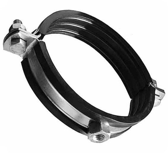

...добавить короткий патрубок..,эпоксидка....,хомут с лепистками,лепестки прикрутить к самому коробу..
одеть на сам оранжевый угол два хомута без шурупов и крепёжными частями в разные стороны,прикрутить полосы крепления профилей к ним ,а другую сторону полос на шурупы к коробу.
homut-na-trubu-110-s-metallicheskoy-obolochkoy.jpg.ac21a52c68891680eb005a55adbf0a1d.jpg
Патрубок некуда одевать. Там пол сантиметра...
я бы переделал
но если возможно то лучше привлечь к этому исполнителей, если они еще не сбежали конечно
В чем геморнорность подвижки дождеприемника на пару см?
В том что он зацементирован. И труба водостока висит четко по краю бокса. Если его сдвинуть вперед то вода с крыши при слабом дожде не будет попадать в дождеприемник.
я бы переделал
Это все время. Вызванивать... пока они выйдут... мне проще переделать с теми кто есть щас на участке.
Добавлено через 15 минут
Пока склонясь к тому чтобы обработать герметиком и замонолитить трубу и дождеприемник в бетоне. Тогда они будут жить одним целым

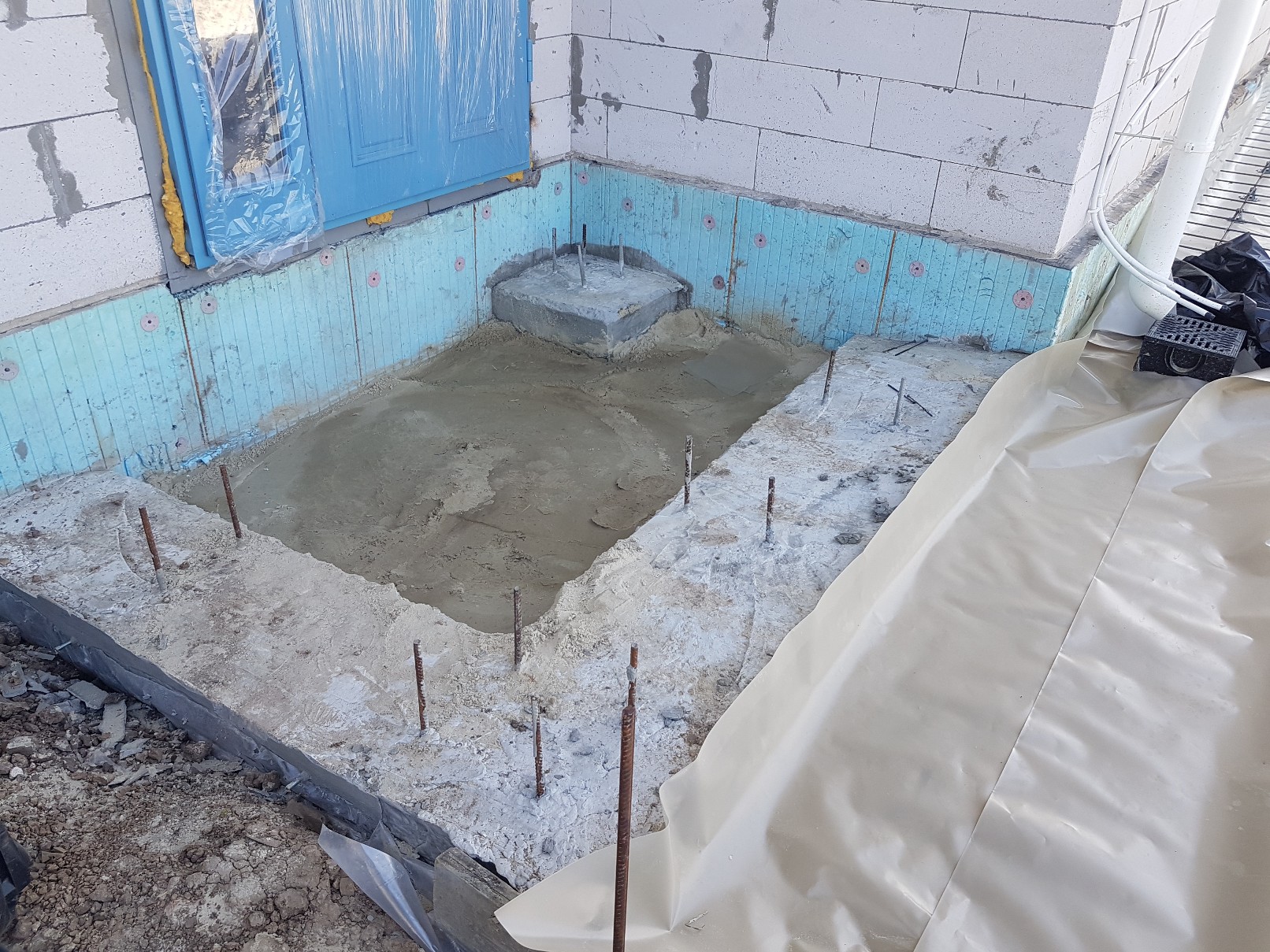

Залили фундамент крыльца и сняли опалубку. Сейчас подготавливаемся к заливке самой плиты крыльца.

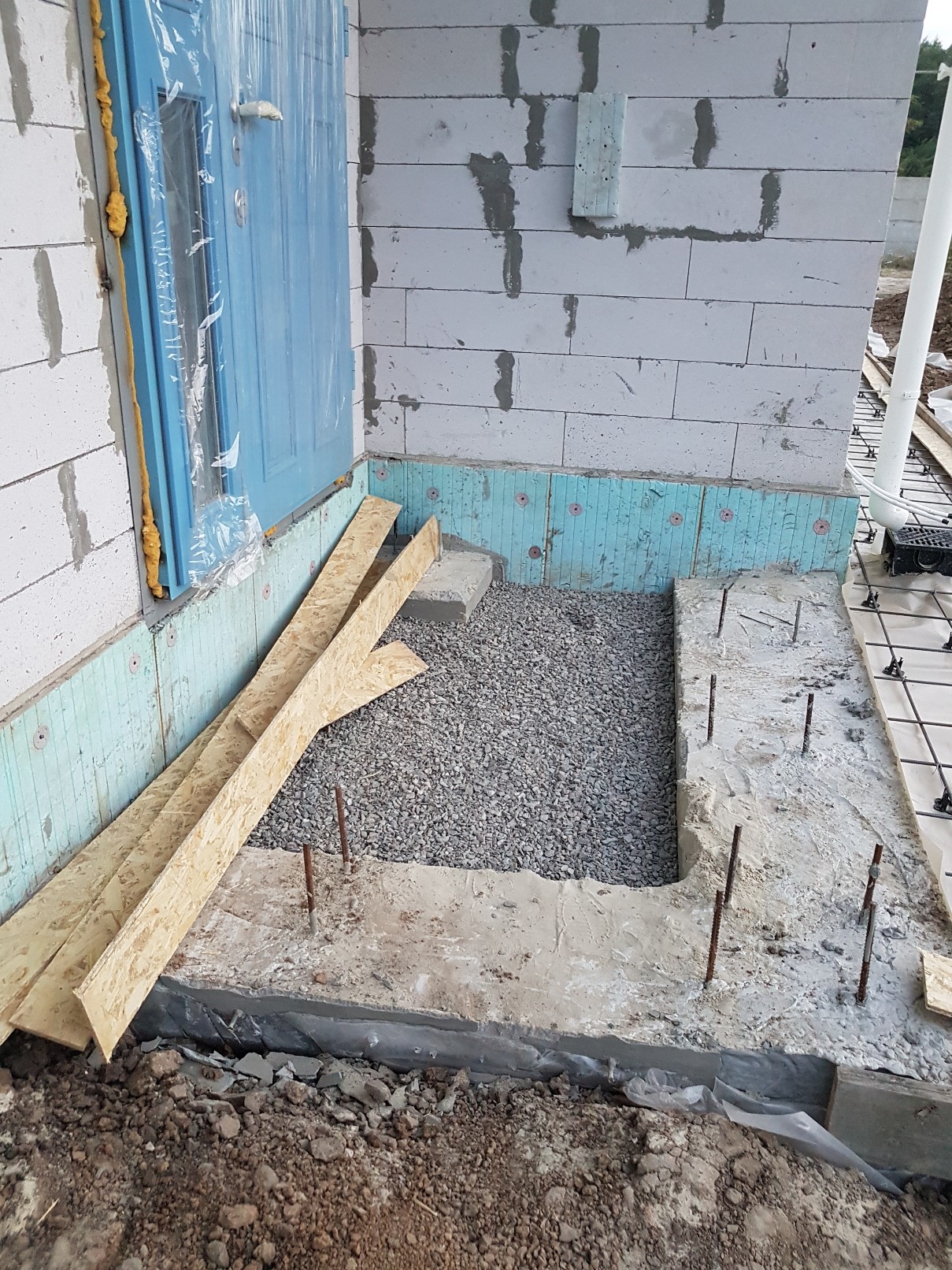

внутри получился котлован 30см глубиной. Утрамбовали крупный щебень. Потом слой песка 15 см.
Теперь планирую еще засыпать слой щебня 15 см. Чтоб получилось в одном уровне с лентой фундамента. И поверх уже залью плиту крыльца.
Терзают сомнения. Нужно ли стелить поверх всего этого пленку или нет? С одной стороны щебень отсекает влагу. С другой стороны, если не стелить пленку бетонное молочко может в него утекать.
щебень не продавится в песок ? (песок утрамбован виброплитой)
думаю, геотекстиль не помешает
не помешает, но сейчас на участке его нет, привезти смогу только завтра, поэтому вопрос насколько сильно он там нужен ?
не хочется останавливать работы по крыльцу
я бы не рисковал, но не спец
стелите пленку однозначно.
пленку и поверх щебня и поверх бетонной ленты ?
получится что не будет адгезии плиты к ленте фундамента. от сползания ее будет удерживать только вертикальная арматура :confused:
Устелите лучше рубероид на всю площадь плиты вместе с лентой фундамента.
Стены дома стоят на рубероиде фундамента, и ничего кроме силы трения не удерживает их от "сползания". Я не представляю какую силу нужно приложить чтобы ее оттуда сместить. И откуда там та сила возьмется? Или плита такая лежит себе спокойно, потом внезапно думает - Все, задолбали хозяева, я ухожу, пойду полежу к соседу, а там посмотрим... Так? :friends:
щас посмотрел на фотку и вспомнил, что там поверхность ленты не ровная, ее специально не разглаживали при заливке и сделали корявую, чтоб улучшить сцепление бетона ленты и плиты.
поэтому вариант с пленкой и рубероидом поверх ленты наверное отпадает ибо она там плотно не ляжет.
Но там бетон w6 м300. Остается надежда на него
по ленте - мастику, по щебню - рубероид.
Пока приехал, ребята уже успели положить клеенку 200мкм 2 слоя на песок и засыпали это щебнем. Получился слой песка 15см, клеенка, щебень 10см.
Оставлять клеенку или менять ее таки на геотекстиль ?

Вот так в итоге решил косяк с дождеприемником и трубой. Потом это еще все зальется бетоном, чтоб цепь была внутри бетона и не ржавела.
На всякий случай хочу продублировать это на всех остальных коробках.
