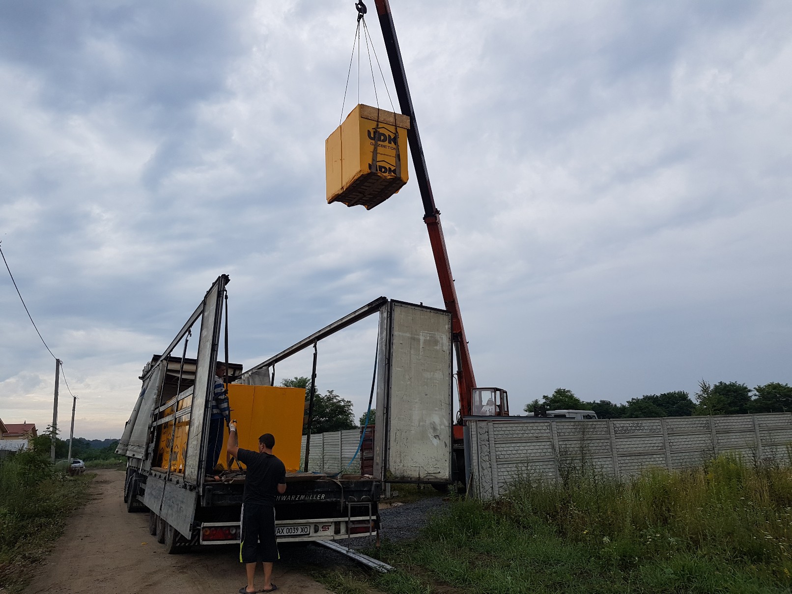

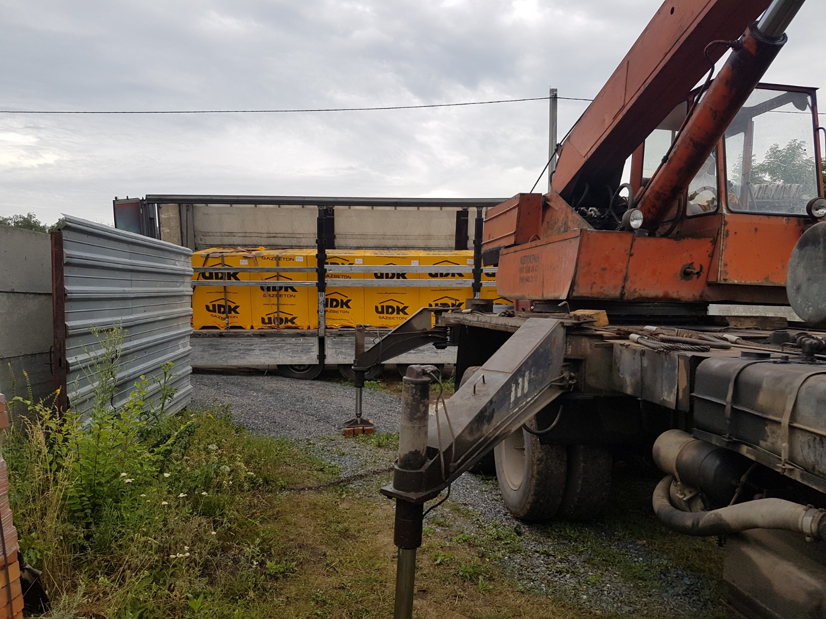

Приехал родимый. Пока только одна фура, но это лучше чем ничего. Позвонили вчера около 15:00 говорят сможете разгрузить машину в 8 утра ? Фигня вопрос, оперативно нашелся кран и блок уже стоит выгруженный вдоль забора и ждет когда нежные руки каменщика аккуратно уложат его на место в стене :)

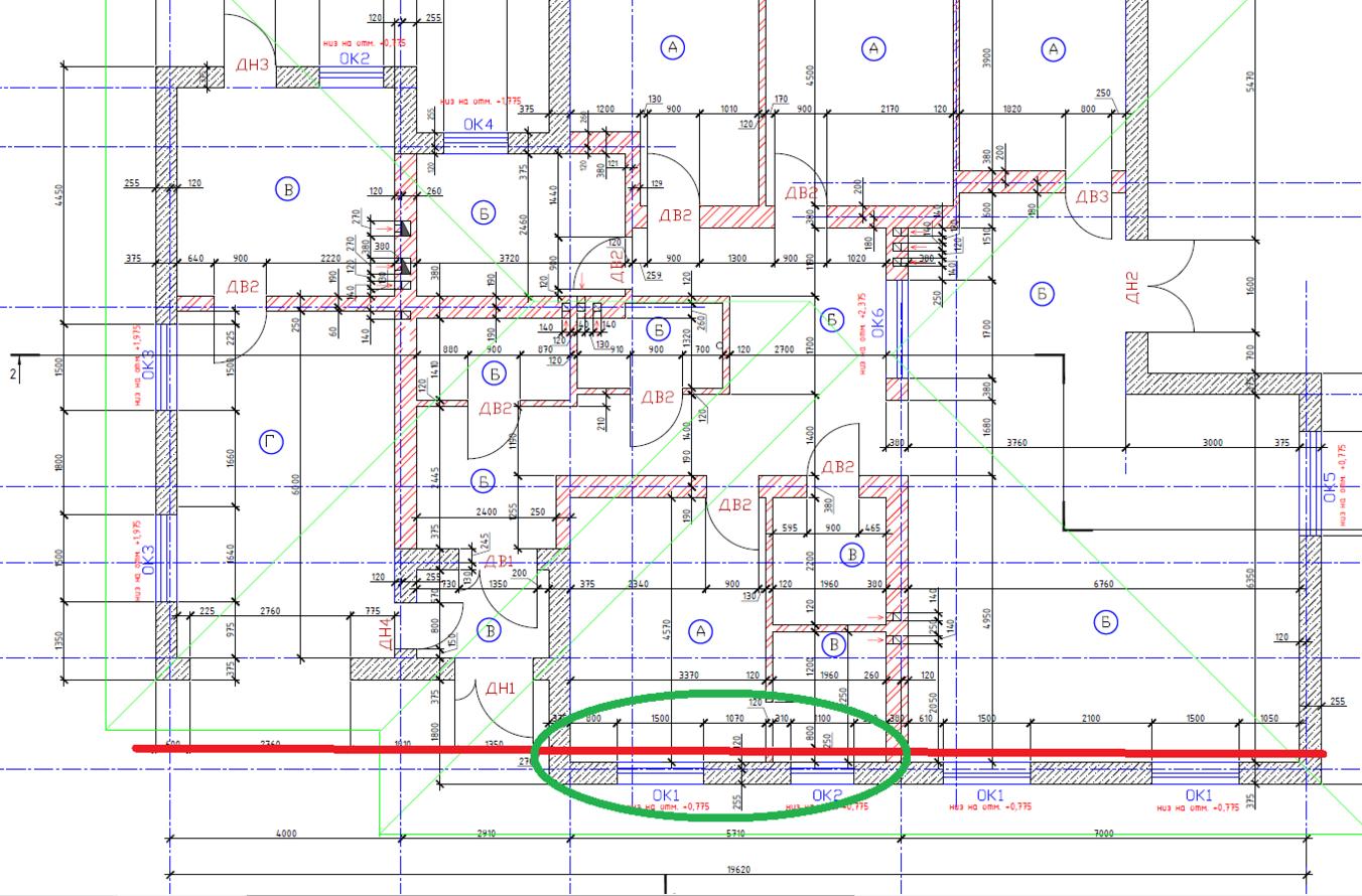

Сегодня приехала еще одна фура с газобетоном и Новые каменщики начали разбивку осей. Оказалось что при монтаже фбс блоков одна ось "ушла" сантиметров на 7. Ребята предлагают делать больше свесы блоков по этой стене или пожертвовать диагональю. Говорят что на вальмовой крыше такого размера это будет не критично (крыша около 370метров).
Если делать больше свесы, то получается следующее.
У меня фундамент 30см. Блоки 37.5. Т.е 7.5см свес увеличивается до 12 где то. В снипах по газобетону вычитал что допускается вывешивать до 1/3 от ширины блока. Т.е в моем случае допустимо свешивать до 12.5см, но это уже на границе.

а можете изобразить на плане, что уехало?
Красной линией указал куда нужно сместить стену чтобы получить ровные диагонали. Там где обведено зеленым овалом свес газоблока получается 10 см.
Конструктор сказал что такой свес слишком большой. Нужно его опереть на фундамент. Сделаем кирпичную кладку под этими свесами, которая обопрется на пятку фундамента.

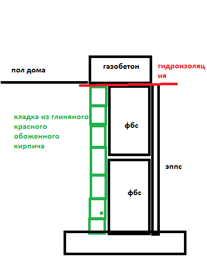

Нарисовал картинку. Зеленым нарисовал то что хочу сделать.

Под кирпичем всегда должна быть отсекающая гидроизоляция, и в сталинках итд она есть полюбому
под каким кирпичем? Не должна и нету... Под силикатным, облицовочным керамическим - да, должна!
Кирпич влаги именно боится, но в сочетании с морозом. У меня на земле валялось 2 кирпича обчных красных, за 2 зимы они просто растворились, стали двумя кучками крошек.
При чем тут кирпич валяющийся в луже к кирпичу на цоколе?
Еще раз, красный кирпич на цоколе как раз и применяется для отсечения капилярного подсоса. Красный керамический кирпич с водопоглащением менее 4% не "ссосет" :) влагу, трескается и рассыпается он от замокания усадочных трещин после обжига. Трещины не умеют сосать влагу, они могут замокнуть только сверху! Сама структура Переженног кирпича вообще практически превращается в стекло, твердое но хрупкое, холодный но с минимальным водопоглащением...
