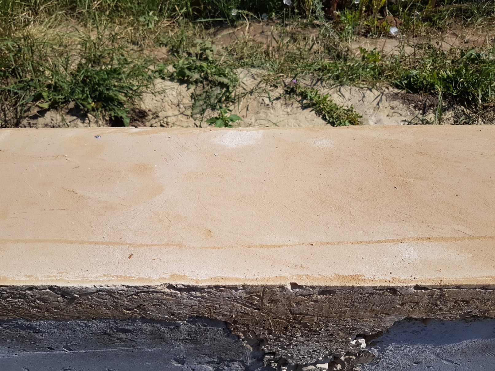

Теперь вопрос. Снизу у Вас блоки маркой М150. Поверх армопояс маркой около М200-М300. А еще сверху 1см уже порепавшей штукатурки прочностю на вид М50. Вопрос - где логика?
Навскидку, перепад фундамента до 3см обычно ровняют при укладке первого ряда непосредственно кладочным раствором.
В реальности марка должна получится выше чем м100. Раствор делался 1 к 3. Судя по инструкции марка м100 это 1 к 4.

Только я не понял смысла этого выравнивающего слоя. Почему сразу было не залить бетоном ровно?
Заливали по уровню, ровно.
Как мне объяснил прораб, смысл этой стяжки в том, чтобы скрыть неровности от щебенки которая выпирает. Ну и подготовить поверхность для гидроизоляции и кладки первого ряда блоков.

Я не знаю. Я не слежу за ихними инструментами. Могу сказать одно, что опалубка выставлялась сразу с учетом того что будет этот сантиметр стяжки. Т.е стяжка залита заподлицо с опалубкой. И так по всему периметру.
Еще раз повторю, это была изначально запланированная стяжка, а не исправление каких то всплывших косяков.

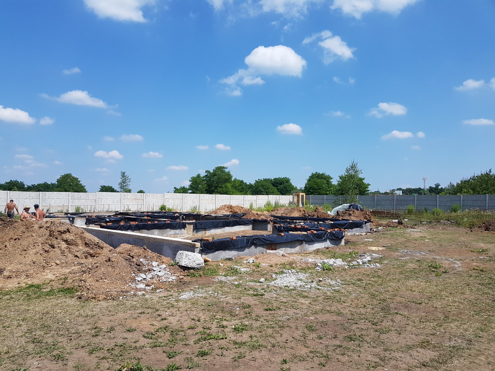

Вот такую фиговину сложно не заметить на стройке :D
Это при том, что сия фиговина д.б. на площадке от начала разработки котлована, до завершения кладки, это как минимум.
Купите рулон пленки, и накрывайте все бетонное по такой жаре, с проливкой каждый день.

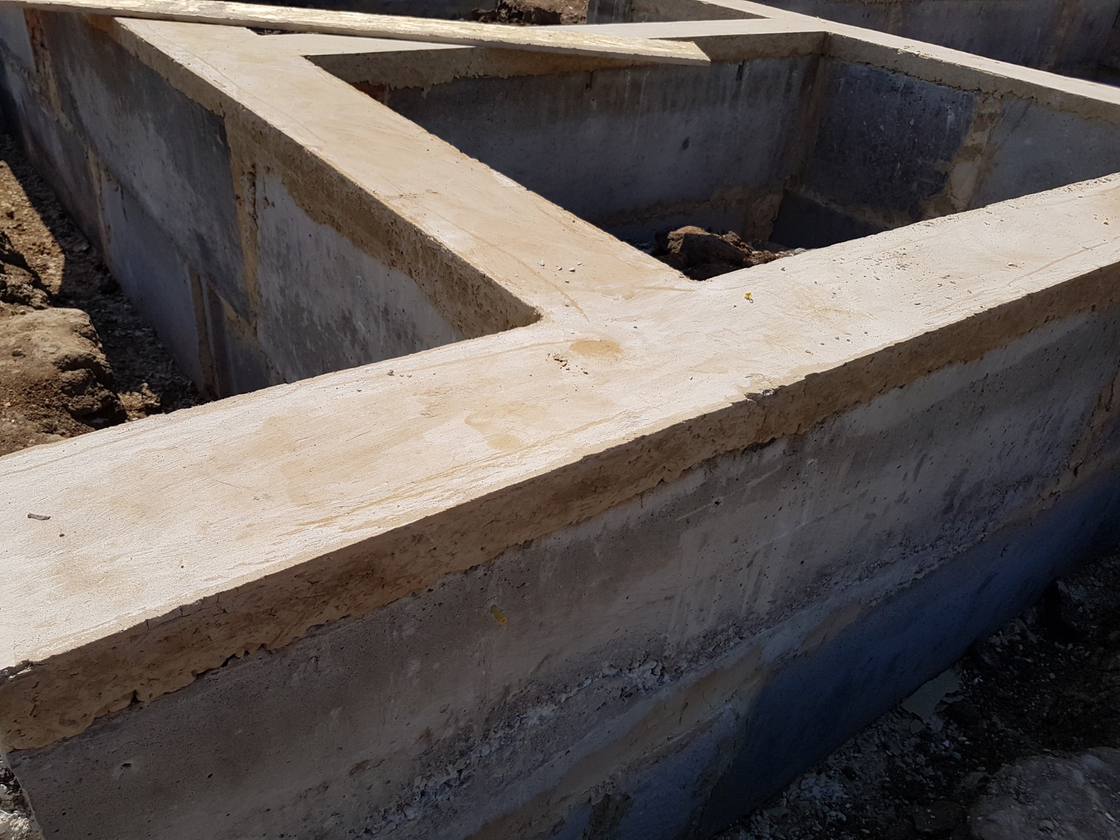

Давайте говорить более конкретно. На основании чего можно говорит что такой армопояс недопустим ? Дайте мне ссылки где будет сказано, что для любого дома в обязательном порядке должен быть армопляс высотой 40см с пространственным каркасом или какие то рассчеты.
Ps. Ниже фото как сегодня выглядит армопояс
Имеет ли смысл укрывать и поливать его щас ?.
Я так и не понимаю почему у этого армошва такой цвет? По виду - как будто он состоит из песка с известью.... сравните с бетоном в блоках...
Если еще не прошло 7 дней, то поливайте и укрывайте. Переделывать не надо, если армопояс из бетона и арматура есть. Ошибка в песке и отсутствии полива.

Насколько хорошо впитывается вода в этот армошов? Если налить сверху - стоит лужей или впитывается как в губку?
Если впитывается как в губку - это не очень хорошо, зимой может крошиться...
Цвет бетона всеравно ну очень необычный. Видел серый, светло серый, темно серый, зеленоватый, синий... но такой кремовый - даже на фото не видел... Бетон крем-брюле :) на морожено очень похоже... можете патентовать как краситель :)
Да цвет отстойный, но не бетона а стяжки. Даже на овражном песке, цвет зависит только от цемента, так что может быть цемент говняный:rolleyes:
