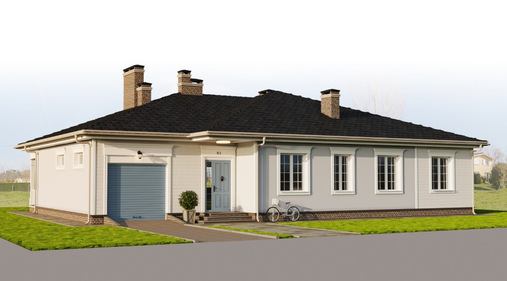

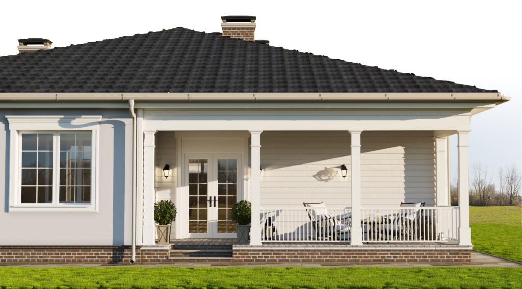

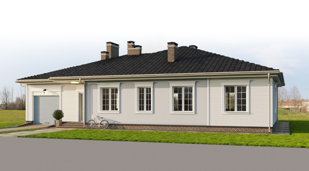

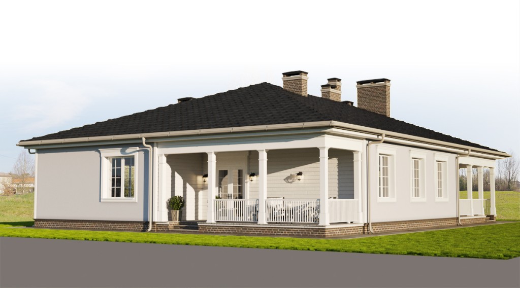

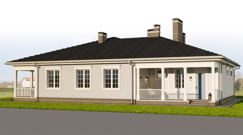

Переделали проект фасада. Еще наверное поменяем размещение светильников на главной террассе, но в целом это тот вид, к которому будем стремиться
  • Лайк 9
Мне в первый раз тоже нечто подобное нарисовали, с таким же декором возле окон, и какое то все однотонно скучное, смотриш на картинку вроде и не плохо и в отделке не дорого. Но что то не то, в итоге обратились к другому архитектору, сейчас больше нравится планируемый вид.
А мы вот наоборот, от более броских цветов пришли к более спокойным.
Как говорится на вкус и цвет...

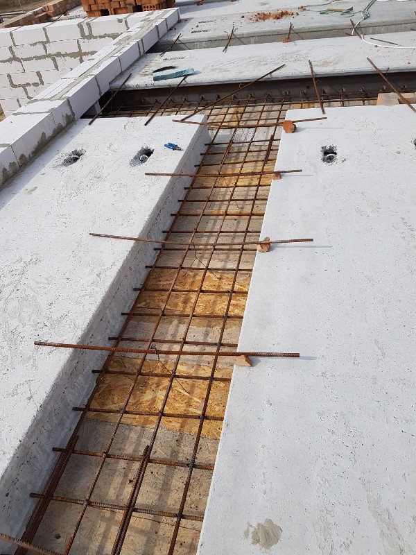

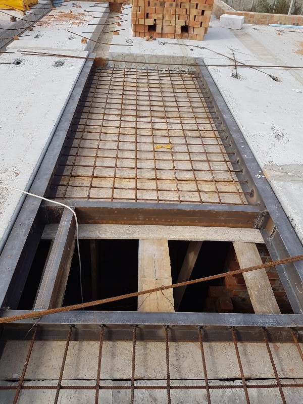

Почти все готово для заливки монолитных участков между плитами. Осталось довязать местами арматуру. На понедельник планируем заливать.

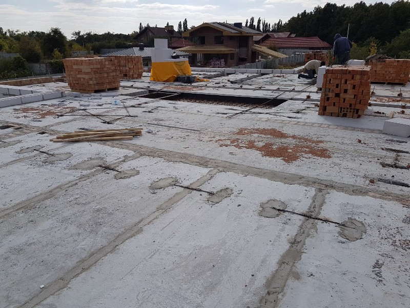

Монолитные участки залили. В одном месте выдавило опалубку. получился горб на потолке. Ребята говорят, что завтра попробуют стесать лишний слой бетона, посмотрим как получится.
