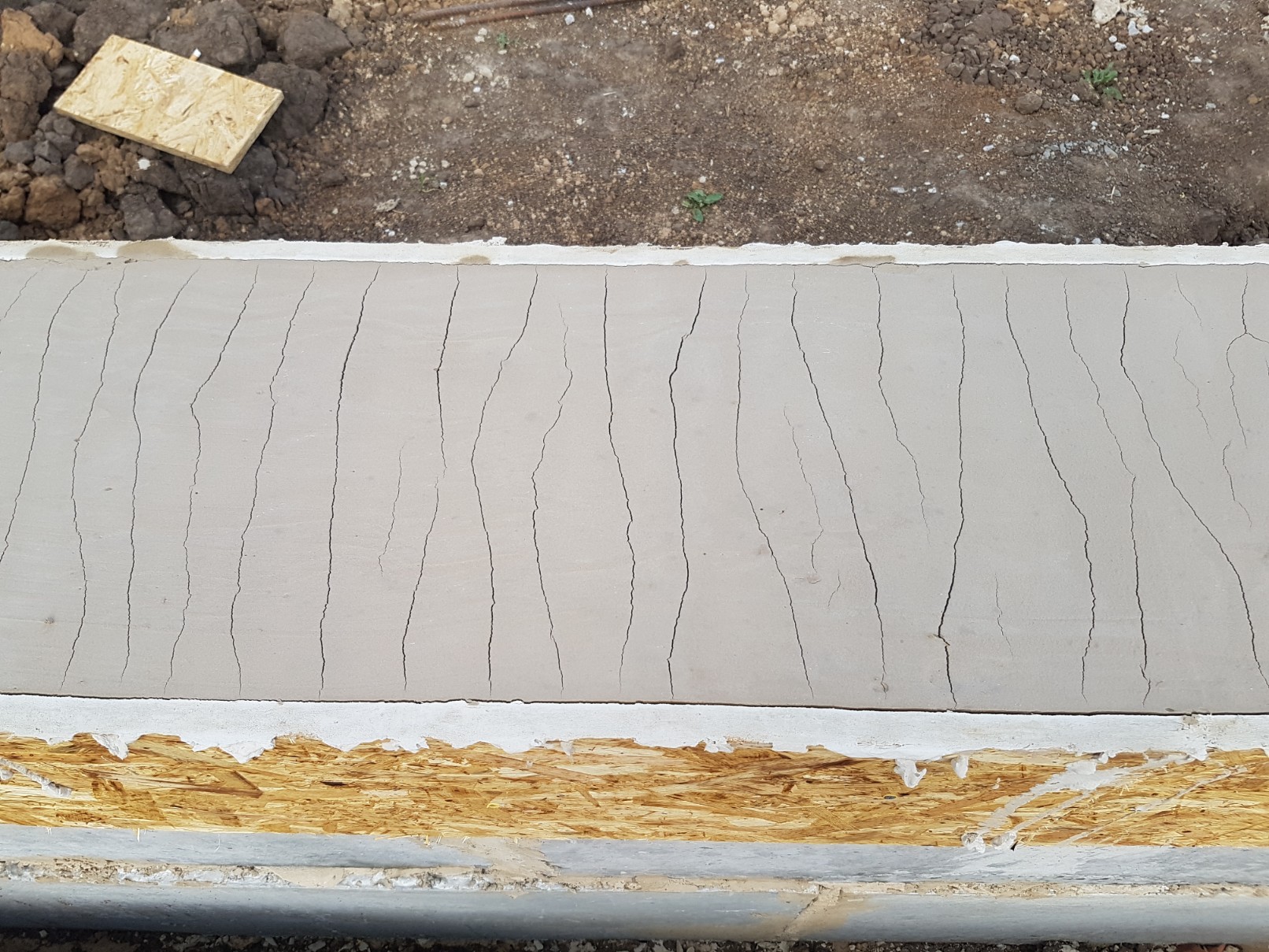

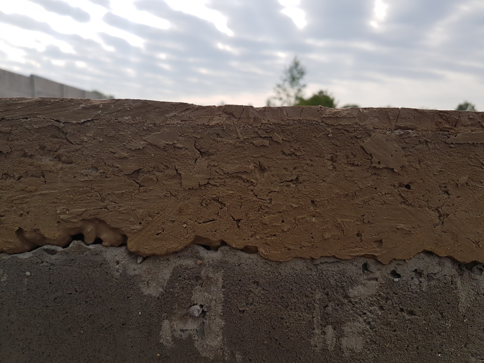

Заканчиваем делать армошов сверху блоков. Немного смущают мелкие множественные трещинки..
Какой то цвет у шва непонятный, да и высота...

Заканчиваем делать армошов сверху блоков. Немного смущают мелкие множественные трещинки. Можно увидеть на фото
Похоже что ВЦ завысили, чтоб удобней лить было. Для лета конечно не есть гуд:rolleyes:

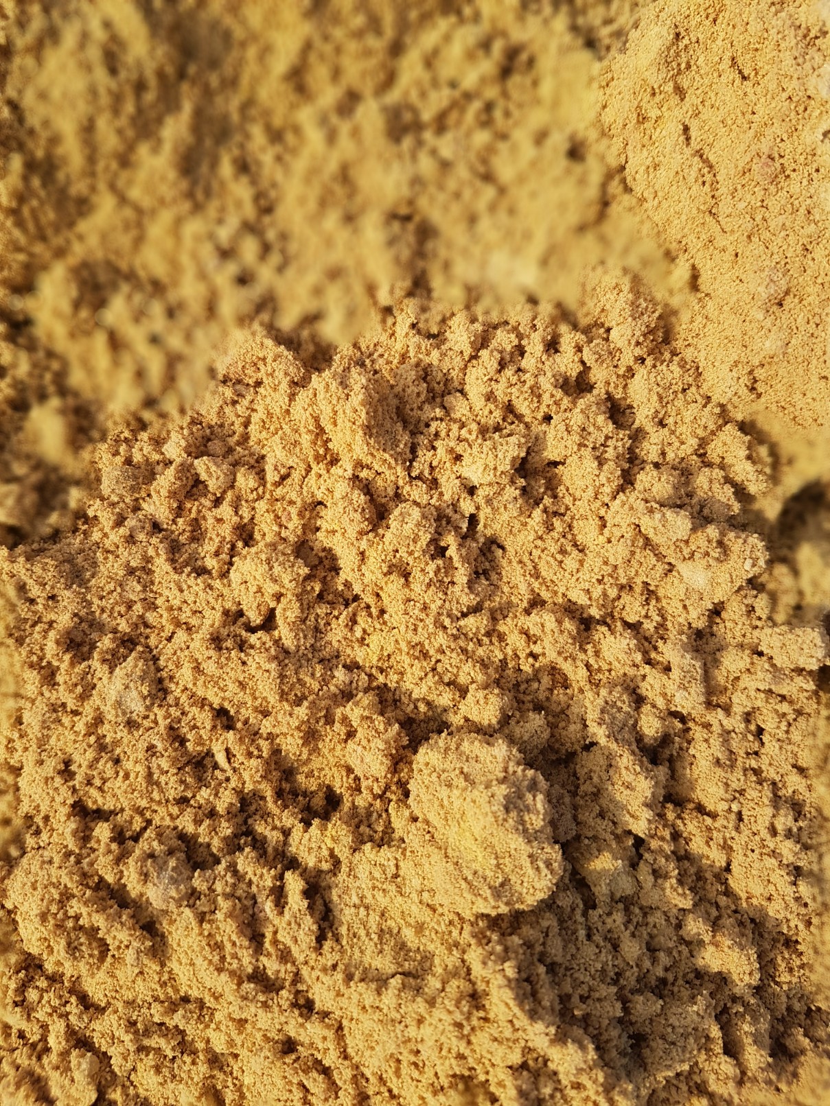

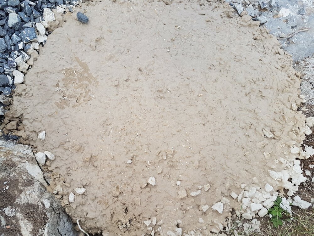

Бетон делали на месте. Фотки цемента и песка ниже. Наверное такой цвет дает песок. Пропорция 1:3. Пробовал раздавить кусок который был сделан несколько дней назад, крепкий, почти не крошится, обломились только острые кромки.

PS. Ниже прикрепил фото как выглядит поверхность залитая сегодня. Трещин даже больше, чем было до этого. Причем состав бетона не изменился. Наверное жара так на него действует. Получается что армошов 8-10см высотой и ширина 30см, большая площадь контактирует с внешней средой и солнцем и быстро пересыхает. Трещины выглядят как поверхностные. Прораб говорит что ничего страшного в этом нет, на несущую способность это никак не влияет и эти трещенки замажутся и загерметизируются. Завтра утром снимем опалубку и посмотрим.
Что-то не то с вашей заливкой. Вы ее накрывали? Или сохнет под солнцем?
Песок походу не мытый. Плохо.
Сохнет под солнцем
Сохнет под солнцем
А вот это зря.
при такой погоде ее не только накрывать надо но и крайне желательно водой поливать
...Фотки цемента и песка ниже...
...Пропорция 1:3...

Не понял, а щебень где? Что щебня нет?!!! :fool: Можете покрасить в зеленый цвет и выбросить:lol:
Думаю есть и щебень. Я просто уточнял пропорцию песка и цемента, а про щебень не спросил..
На фото щебня и близко не видно. Боюсь спросить - а что за щебень такой мелкий что ни капли не выделяется.
И еще вопрос - а вы сам процесс заливки вообще наблюдаете? в каких пропорциях мешают, что сыпят.
Если щебня нет, пусть сбивают и заливают по новой. Задумайтесь о компетентности прораба.

Берите молоток и долбайте кусок этого "шва". Мне тоже кажется что щебня там нет. Если б он там был, щели не были бы столь ровными и не в таком количестве.
Если щебня там не обнаружится, ищите других исполнителей...

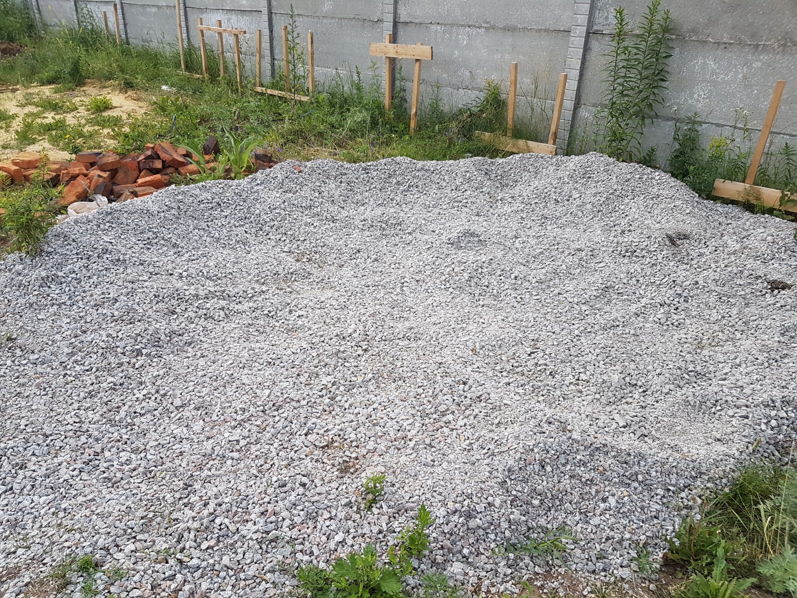

Нигде на фото я не увидел кучи щебня на участке - он там вообще есть? Какая фракция?
Армошов этот мне больше похож на известковую штукатурку... может это штукатур психанул?

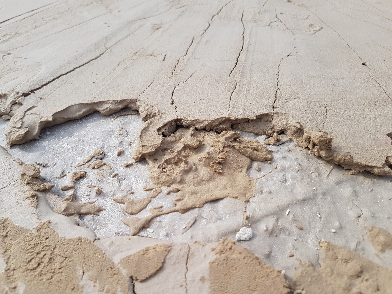

Оказывается, сверху идет сантиметровый слой выравнивающей стяжки. Поэтому кажется, что бетон без щебня. Именно верхний слой стяжки покрылся трещинками(их замажут и затрут). Под стяжкой все норм и трещин нет. На фото 1 видно слой стяжки и верхний слой армошва.

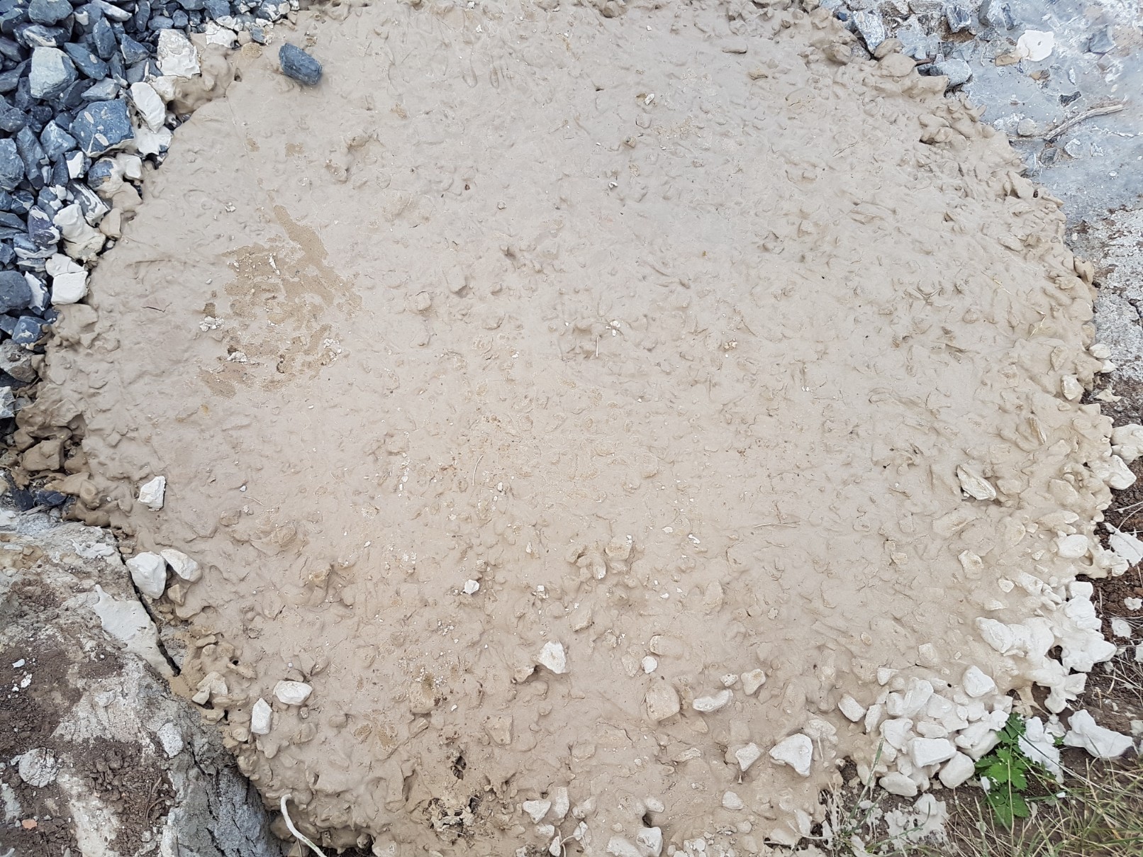

На фото 2 остатки щебня, который использовался для бетона. На фото 3, излишки бетона которые вылили после заливки.
Под стяжкой - армошов или армопояс, 8-10см высотой и 30 см шириной(Фото 4). Бетон - цемент, песок и щебень (пропорция 1:2.5:3.5). Арматура 3 продольные прута 12мм с шагом 120 перевязываются поперечной арматурой 12мм с шагом 400.

Тоесть, таки штукатур психанул.
Теперь вопрос. Снизу у Вас блоки маркой М150. Поверх армопояс маркой около М200-М300. А еще сверху 1см уже порепавшей штукатурки прочностю на вид М50. Вопрос - где логика?
