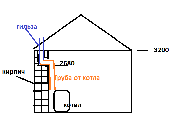

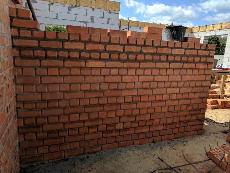

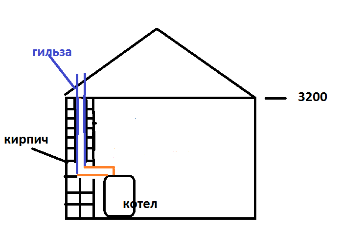

Наверное это высота входного отверстия присоединительных труб от котла к дымоходу. Это нормально.
А как его по другому смонтировать? Либо подвесить в воздухе, либо выполнить в толстой несущей стене на метр-полтора выше пола. По нормальному нужно вести от пола. Там у Вас ниже устья (вышеописанный вход для подсоединения котла) в дымоходе ещё разместятся прочистное отверстие и кондесатоприёмник.
Погодите, погодите. Эти 2 фразу противоречат друг друг. Или мы подразумеваем разные вещи под словом дымоход. :beer:
Дымоход от пола - я имел ввиду что нужно ли начинать кирпичную кладку дымохода от пола ?
Если я сделаю 2680 как по проекту то получается как на картинке ниже. Как мне кажется это не совсем правильно. Можно бы начать кладку отверстия под дымоход ниже, например на высоте 1.5 метра или метр
Я же уже написал - каким образом по другому Вы собираетесь подвесить дымоход в воздухе? Картинка вполне правильная.
Можно. Если дымоход интегрирован в несущую стену. Но как при этом сделать прочистное отверстие и конденсатоприёмник?

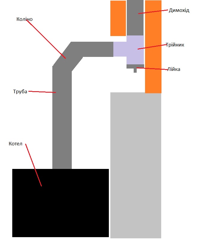

Вот я думал что как то так
А трубу потом под углом заводить в канал ?
Так в каналі ставиться трійник 45 градусів. Знизу лійка збоку котел вверх димар.
Під лійкою залиште канал щоб можна було її зняти для чистки димаря.

Як за котел залізти для чистки?
Якщо захочете інший котел який вищий то що робити розбирати кладку?
Чому Ви боїтесь трубу всередині пустити?
Размещать дымоход в наружной стене - глупость.
Угу промерзне і так далі.
Я зараз гуляю містом. Можу пройшовши не більше 100 метрів по любій з вулиць зробити фото десятка димів в зовнішніх стінах.:beer: Стоять вже понад 100 років.
І це без утеплення.якщо ще й утеплити то в чому проблема окрім фобій?

Не знаю как ответить на ваши вопросы, потому как никогда в жизни котла не видел вблизи. И тем более не обслуживал. :)
Пойду завтра в магазин котлов смотреть как они устроены. Но раз все уверяют что высота отверстия в стене по дымоход 2.86м нормальная - то тогда так и буду делать.
Труба проходит в внутри дома, не по наружной стене. Не хотелось всю планировку вырисовывать в paint'e.

От тут показано як пустити трубу.
Koaksialnij_dimohod_dlya_gazovogo_kotla_nyuansi_montazha_i_osobennosti_konstrukcii_2.jpg
Єдине що ревізія не внизу стіни, а одразу під коліном. Знімаєтся лійка, підставляється ємність і можна почистити трубу, все що зчистили падає в ємність.
Я спробував в паінті показати розріз стіни.

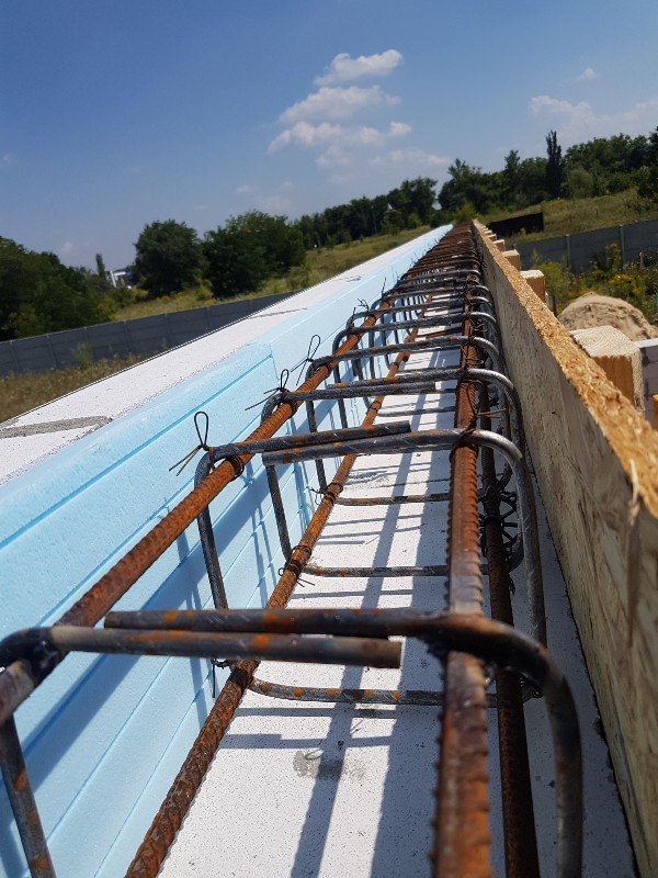

Давно не писал. На несколько недель нужно было уехать в командировку и стройка жила своей жизнью. Закончили наружные стены и на 90% готовы внутренние несущие. Одну стену делал под расшивку. Думал может вскрыть ее лаком и оставить как есть. Правда получилось не совсем то, что хотелось. Швы местами толстоватые и кирпичи лежат торцом через ряд(как по мне не очень смотрится) Ну посмотрим, если не понравится, то заштукатурю.

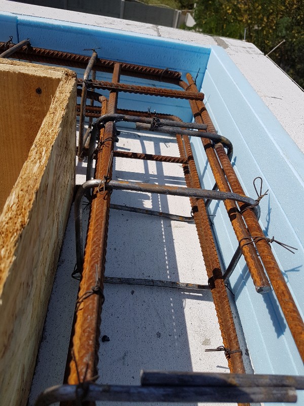

Параллельно с кладкой стен потихоньку вязали и укладывали верхний армопояс.
image-0-02-05-6936e813fba71737f0b3acbbe1ba40c68ff2ad8523920ab1b6a0b7a9497f131f-V-800x600.jpg.83e3ed5449285b4400bf0ac205928359.jpg
image-0-02-05-9f68d9c0946d03f78d3df9ea04c8f0491f303d8c465fe1dde10039e2f7ea431b-V-800x600.jpg.4a23453043aee56732f9c2809db5a00c.jpg
а почему в армпоясе с внутренней стороны не сотый газоблок, а опалубка ОСБ плитой?
как пом не, то сотку газоблока проще же прилепить, да и потеплее же будет
Тогда слишком узкий армопояс получится

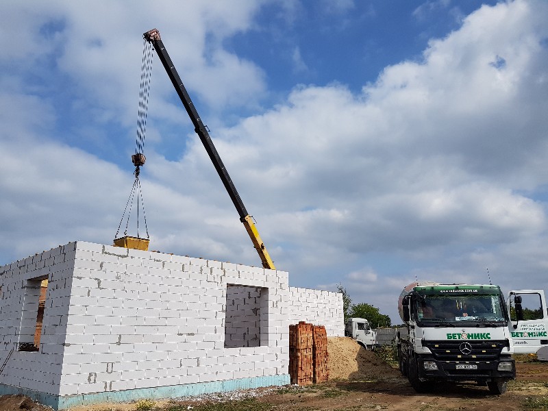

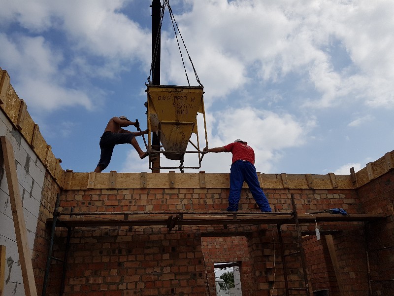

Сегодня залили верхний армопояс. На мои лабиринты ушло 7.5 кубов бетона и часов 6 времени.
Дней через 7 думаю укладывать плиты. До укладки плит хочу сделать фундаменты под перегородки, чтобы залить их с крана в день монтажа плит.
О, бетоникс :good: Имхо лучший выбор в Харькове, хоть и дороже остальных
Чисто из интереса почему бетоникс лучший выбор?
Сразу скажу, что я не делал лабораторных анализов бетона, поэтому объективно о качестве сказать не могу, но со слов моего бригадира - бетон был хороший. А так - позвонил, высказал свои пожелания и дату, приехала заказанная машина (с удлиненным лотком), выгрузила, после выгрузки заплатили деньги и машина уехала. Быстро и без суеты. Фундамент мне заливал момот - так им и предоплату скинуть, и миксер один на полтора часа опоздал, не могут гарантировать, что машина будет с удлиненным лотком. Ну а другими не пользовался. С другими не работал, но и отзывы о них не очень.

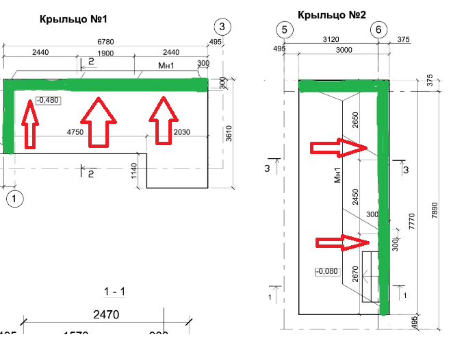

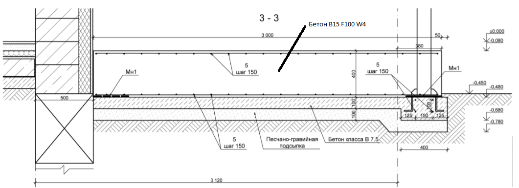

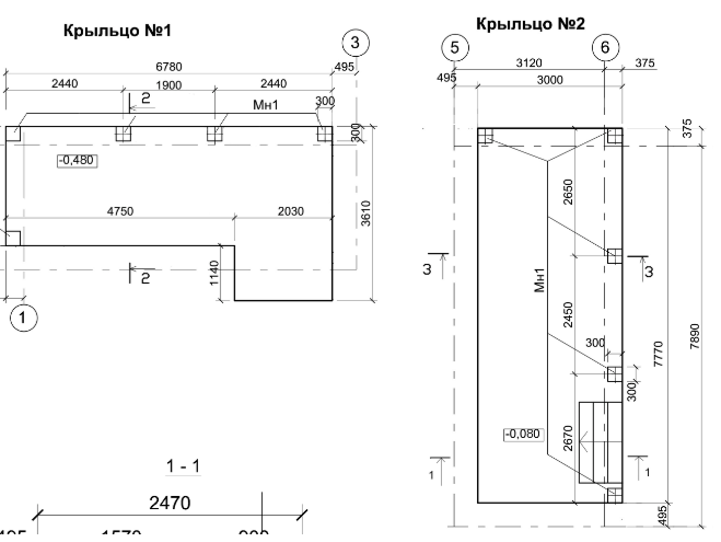

Подходит время монтировать крышу. Но сначала нужно сделать стойки, на которые будет опираться крыша над терассой. По проекту это металлические квадратные трубы(Мн1 на чертеже), которые бетонируются в плиту терассы. Проектировал еще первый архитектор и сделаны они были с рассчетом что будет ложиться плитка. Сейчас ситуация изменилась: во-первых думаю делать пол из терассной доски. Во-вторых особо нет времени заниматься заливкой террас, т.к уже нужно заниматься крышей и нужны опорные столбы.
Вот как это выглядит по проекту
Нужно ли под терасную доску тоже заливать бетон как по проекту ? Не проще ли сделать на сваях или бетонных столбиках ? Если не заливать терассы сейчас, то какое основание нужно под стойки ?
Думал,думал как установить опоры под терассы, общался с кровельщиками и своими каменщиками.... В общем мысль такая - утрамбовать сантиметров 30 песка и залить ленту под опорные столбы терассы шириной 40 см и глубиной 80 см (отмечено зеленым на рисунке). Снизу положить арматуру по аналогии как делал для подошвы фундамента.
После столбов хочу все таки сделать минимальную заливку пола террасы под уклоном, чтоб вода если и попадала под лаги, то стекала вниз, а не скапливалась под терассой (уклон показан красными стрелками).
Какой минимальный слой плиты можно сделать ?? Или может есть другие варианты, кроме бетона ?
