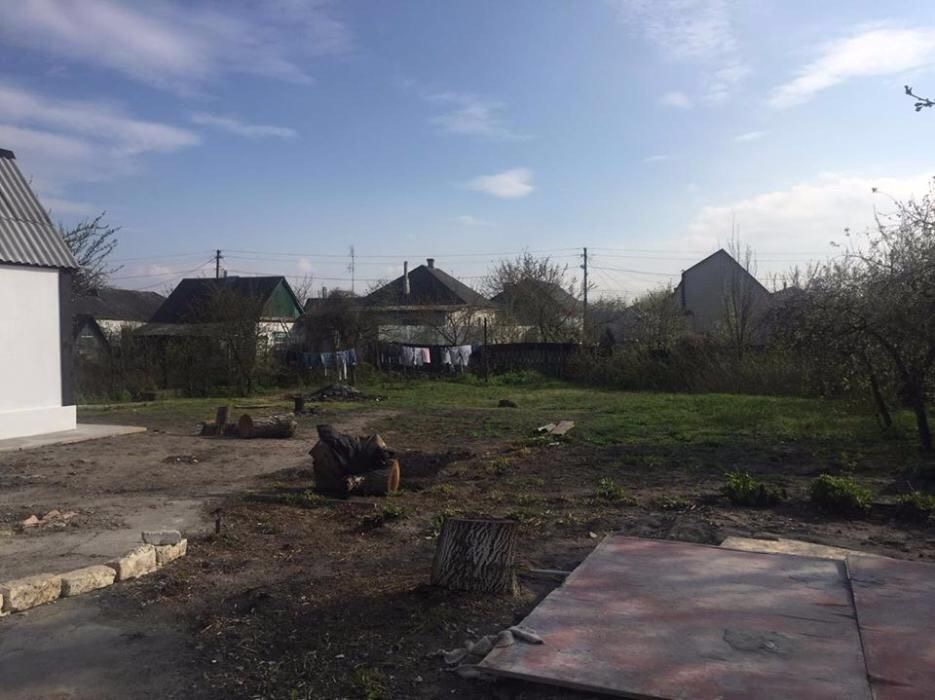

Рома :) Опубліковано: 20 травня 2017 Поділитись Опубліковано: 20 травня 2017 (змінено) Всем здравствуйте! Очень круто, что есть такой форум... Начну свою историю: Меня зовут Рома, мне 28 лет, живу с любимой женой Яной, сыночком Русиком (6 лет) и доченькой Настей (8 месяцев). Живем мы в Днепре в 2-комнатной квартире возле Каравана уже 7 лет, сделали хороший ремонт, но мечтаем жить в частном секторе, т.к. раньше жили в пригороде, а сейчас каждые выходные ездим к родителям в частный дом, где отдыхаем от жизни в нашем "курятнике". Да, именно так я его называю, т.к. живем в панельном доме - в перегородке соседи сектанты - поют целыми днями проповеди, внизу алкаши - бухают и шумят до утра, на этажах и в лифте накурено и так можно долго продолжать... Когда в сентябре 2017 родилась доченька, я понял: хватит вкладывать деньги в грузовые авто (вид деятельности) и легковые (моя слабость - люблю тойоты и лексусы ). Надо строиться! При чем где-то рядом с квартирой, именно в этом районе Днепра (Левобережный-1,2,3), чтобы детки когда вырастут были рядом. Случайно увидел коробку-новострой 134 кв.м. Z10 (об этом позже), зашел в него и понял - хочу именно такой))) Вот фото этого дома, увидев который я понял - хочу такой же.... Искали мы участок или ветхий дом полгода. Я ходил расклеивал объявления на нашем массиве в частном секторе. Результат - 0. Никто ничего не продает. В итоге на ОЛХ появилось объявление о продаже дома с участком в нужном мне месте, я сразу позвонил, через час посмотрел, поторговался, и дал задаток. Риелторов не перевариваю, как и продавец дома, поэтому быстро проверили документы у знакомой и оформили сделку (все обошлось в 12000 грн с налогами). Что имеем на сегодняшний день: участок 10,5 соток приватизированной земли, ветхий дом 42 кв.м., летняя кухня отреставрированная 65 кв.м. (окна 5-камерные Рехау, бронированные двери, новая проводка, ровные стены, стяжка, короче говоря хороший гостевой домик под отделку). Переоформлены документы, договорился уже вынести счетчики газа и света на улицу на время реконструкции, в конце июня будут готовы следующие документы: техпаспорт на мое имя без нескольких самоволок (1000 грн), 500ка без самоволок (3000 грн), проект (3500 грн), стройпаспорт в ГлавАПУ (5000 грн), сообщение о начале строительства (ГАСК - 4$/кв.м.=540$). Цены озвучены бегунком, может и разводят - но надо до конца июня сделать все документы для строительства. Прораб для возведения коробки найден по совету человека, который построил Z10 на фото выше. Коробка 135 кв.м. из газобетона с фундаментом и подводом коммуникаций будет стоить около 5000/кв.м., т.е. около 26000$, более предметно на днях обсудим с ним. Также планирую электроотопление нового дома с теплыми полами (в каких помещениях пока не знаю), и параллельно твердотопливный котел, а как отапливать гостевой домик пока не решил: он будет пустовать первое время, нужно ли его отапливать в зимнее время пока не понимаю.. Может поставлю туда старый газовый котел. Буду очень рад всем читателям моей темы, заранее благодарю за дельные советы по поводу моего "райского уголка" Бюджет постройки с отделкой планирую до 60000$, а там как получится - в случае чего продам легковую машинку Участок с сараем и ветхим домом (снесу дом в ближайшие дни): План нового дома Z10 в огороде (только без террасы и второго санузла): Змінено 20 травня 2017 користувачем Рома :) 23 Посилання на коментар Поділитися на інших сайтах More sharing options...

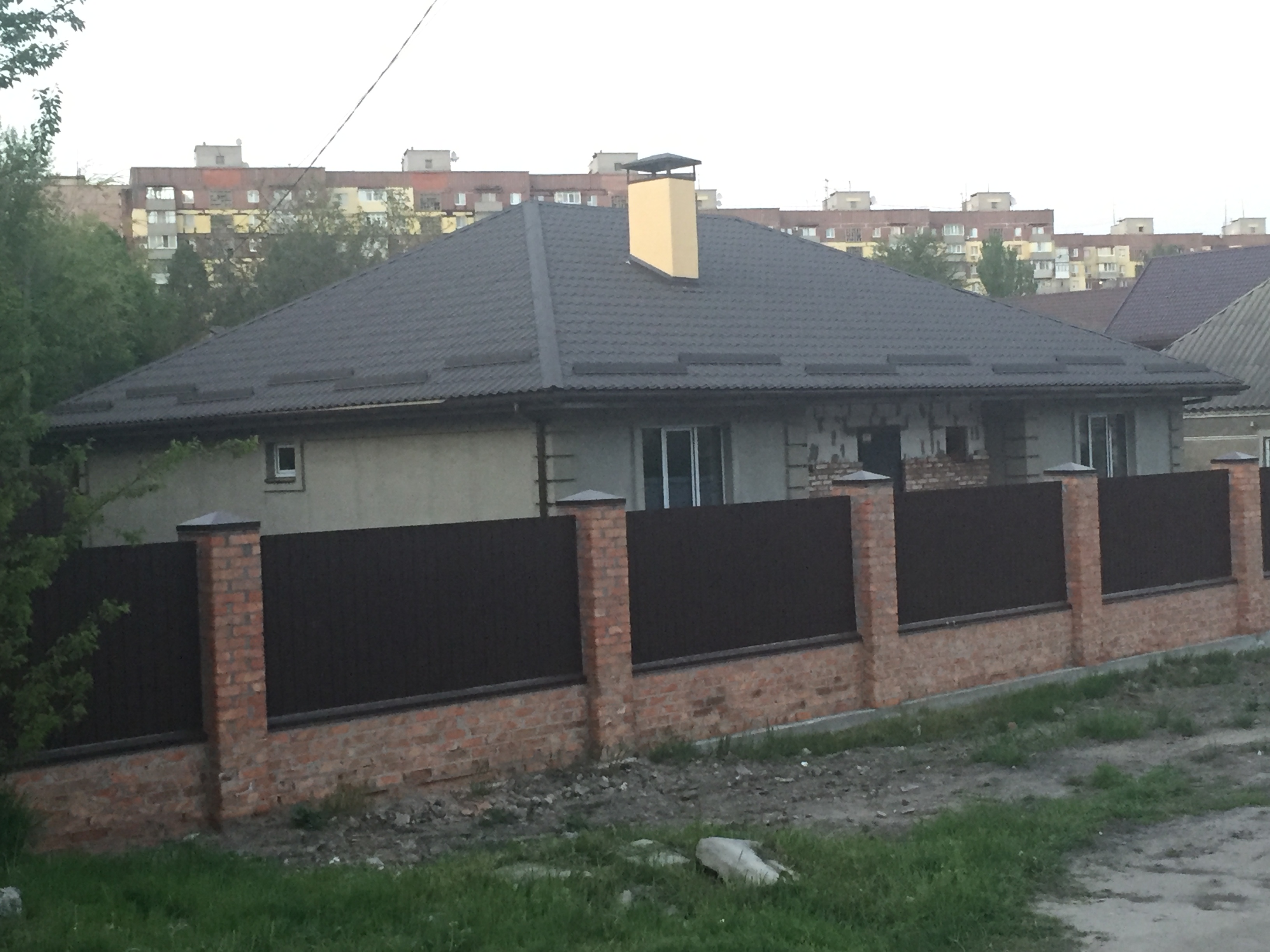

Рома :) Опубліковано: 20 травня 2017 Автор Поділитись Опубліковано: 20 травня 2017 (змінено) Спасибо большое)) Буду делать полный отчет о строительстве Вдруг у кого-то уже есть построенный Z10 в Днепре - прошу похвастаться и поделиться опытом/фотками/экскурсиями, с меня пиво Змінено 20 травня 2017 користувачем Рома :) 1 Посилання на коментар Поділитися на інших сайтах More sharing options...

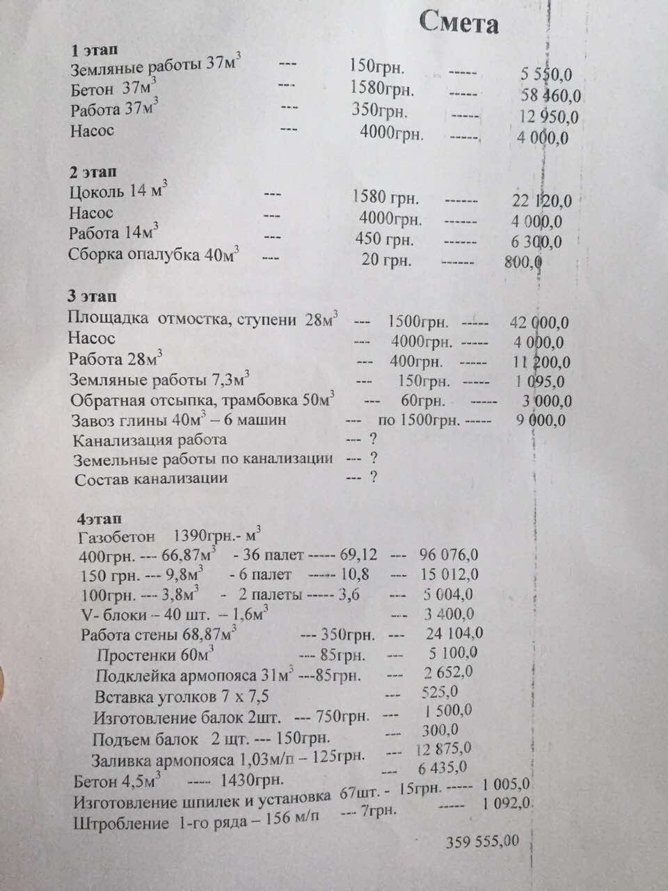

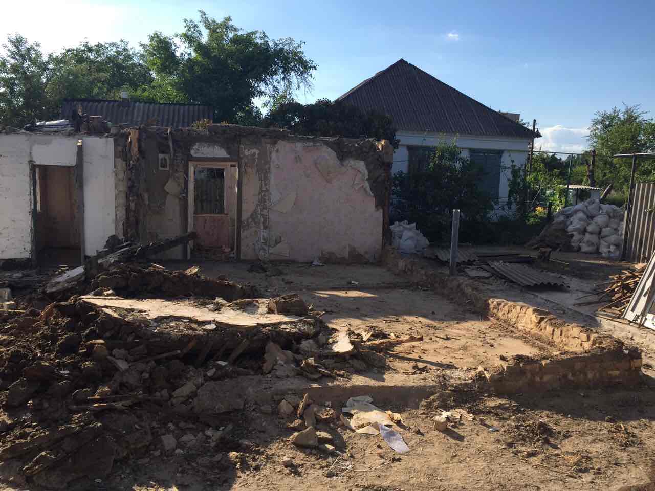

Рома :) Опубліковано: 29 травня 2017 Автор Поділитись Опубліковано: 29 травня 2017 (змінено) Вот уже вынес счетчики газа и света на сарай. Почти снес старый глиняный дом, обложен кирпичем, 42 кв.м. - 7000 грн за снос плюс вывезли 5 камазов глины по 1600 грн с погрузкой. Получил смету на строительство фундамента с коробкой. Газобетон ЮДК д400 400мм, с утеплением пока не решил, курю форум Начинаю делать документы на строительство... Далi буде Змінено 29 травня 2017 користувачем Рома :) 4 Посилання на коментар Поділитися на інших сайтах More sharing options...
Vladimir_1981 Опубліковано: 29 травня 2017 Поділитись Опубліковано: 29 травня 2017 Рома, а штробление остальных рядов? (скока?, если чё, в смете только первый ряд). А как, Вам, самому смета? 1 Посилання на коментар Поділитися на інших сайтах More sharing options...
Рома :) Опубліковано: 29 травня 2017 Автор Поділитись Опубліковано: 29 травня 2017 Рома, а штробление остальных рядов? (скока?, если чё, в смете только первый ряд). А как, Вам, самому смета? Смета как смета, если что не так - укажите пожалуйста. Много опечаток. Видел результаты работ этой бригады, вроде все хорошо. По штроблению завтра уточню, думаю опечатка тоже, как и в объемах газобетона - 400 грн (правильно мм) и т.д.. Штробить я так понимаю надо первый и каждый 4й ряд, опорные зоны перемычек и под оконными проемами. Периметр дома 52 м., в смете 156 м. Посилання на коментар Поділитися на інших сайтах More sharing options...
Vladimir_1981 Опубліковано: 29 травня 2017 Поділитись Опубліковано: 29 травня 2017 уточните тогда "подклейка армопояса" что это? (интересно) клей для газобетона не бесплатно? У нас у продавцов типа Акция "Мешок клея для газобетона В ПОДАРОК!!! (на каждую паллету газобетона)" Периметр дома 52 м., в смете 156 м. на Газоблок шириной 400мм вроде как две штробы нужно, 1 Посилання на коментар Поділитися на інших сайтах More sharing options...
Рома :) Опубліковано: 29 травня 2017 Автор Поділитись Опубліковано: 29 травня 2017 уточните тогда "подклейка армопояса" что это? (интересно) клей для газобетона не бесплатно? У нас у продавцов типа Акция "Мешок клея для газобетона В ПОДАРОК!!! (на каждую паллету газобетона)" на Газоблок шириной 400мм вроде как две штробы нужно, Акции на клей сейчас нет, перед закупкой позвоню на завод еще. По остальному завтра уточню, спасибо! 1 Посилання на коментар Поділитися на інших сайтах More sharing options...

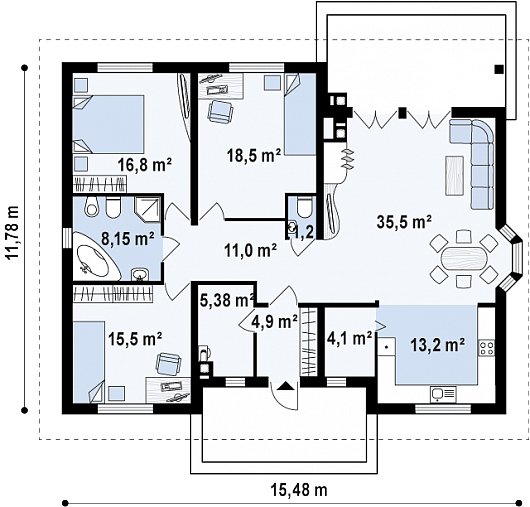

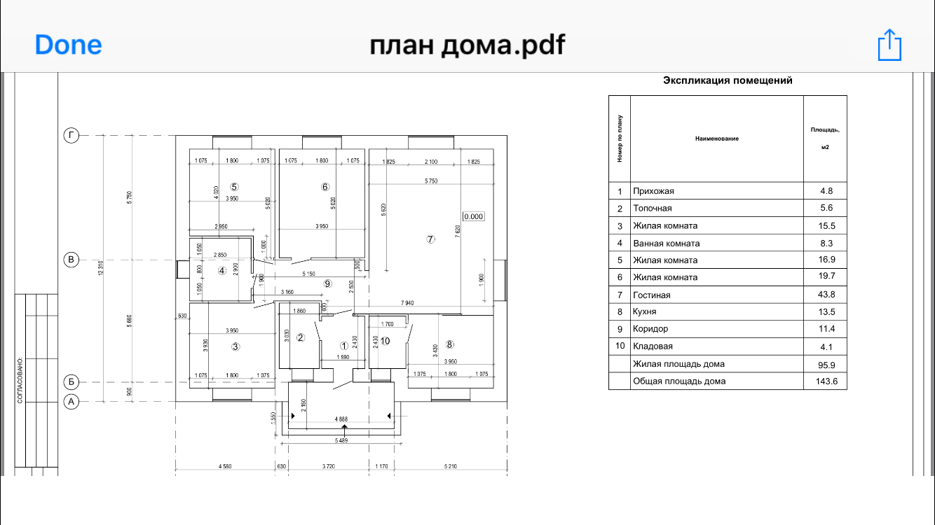

vadimv Опубліковано: 30 травня 2017 Поділитись Опубліковано: 30 травня 2017 Z10 в огороде (только без террасы и второго санузла)ИМХО, тяжеловато вам будет вчетвером с одним совмещенным санузлом. И планировка эта без террасы теряет значительную часть своего смысла. ИМХО 1 Посилання на коментар Поділитися на інших сайтах More sharing options...

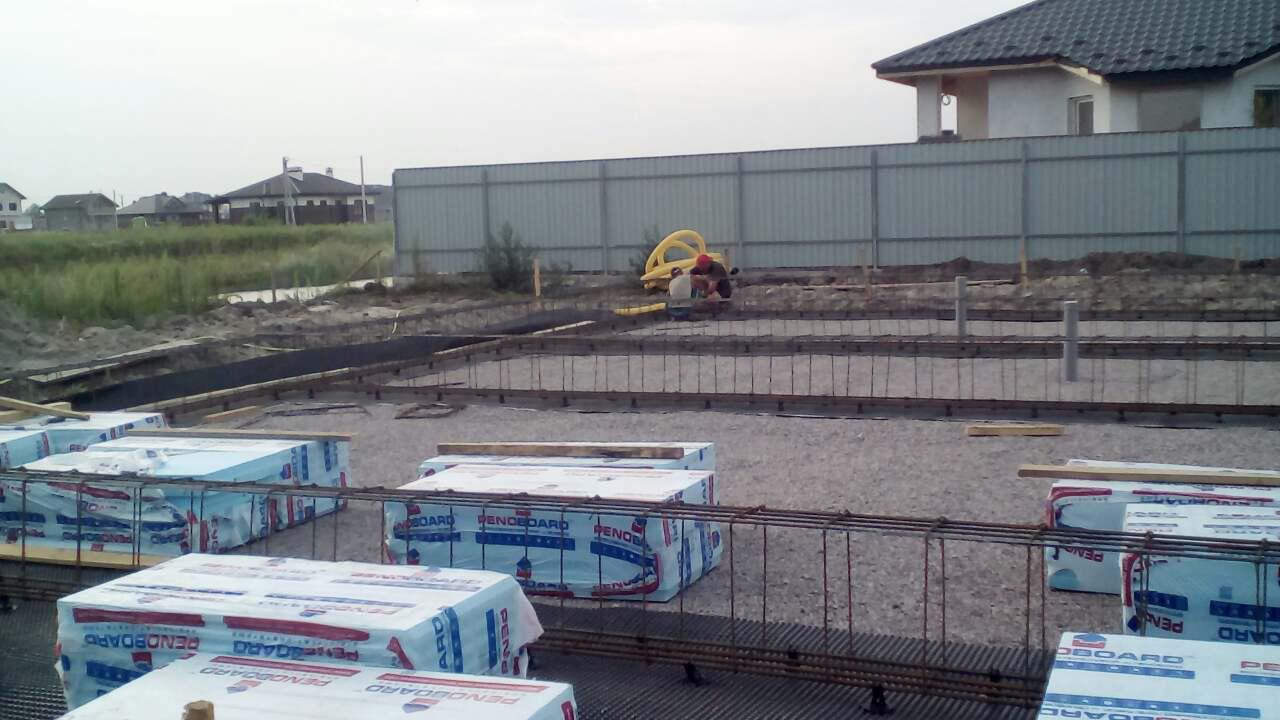

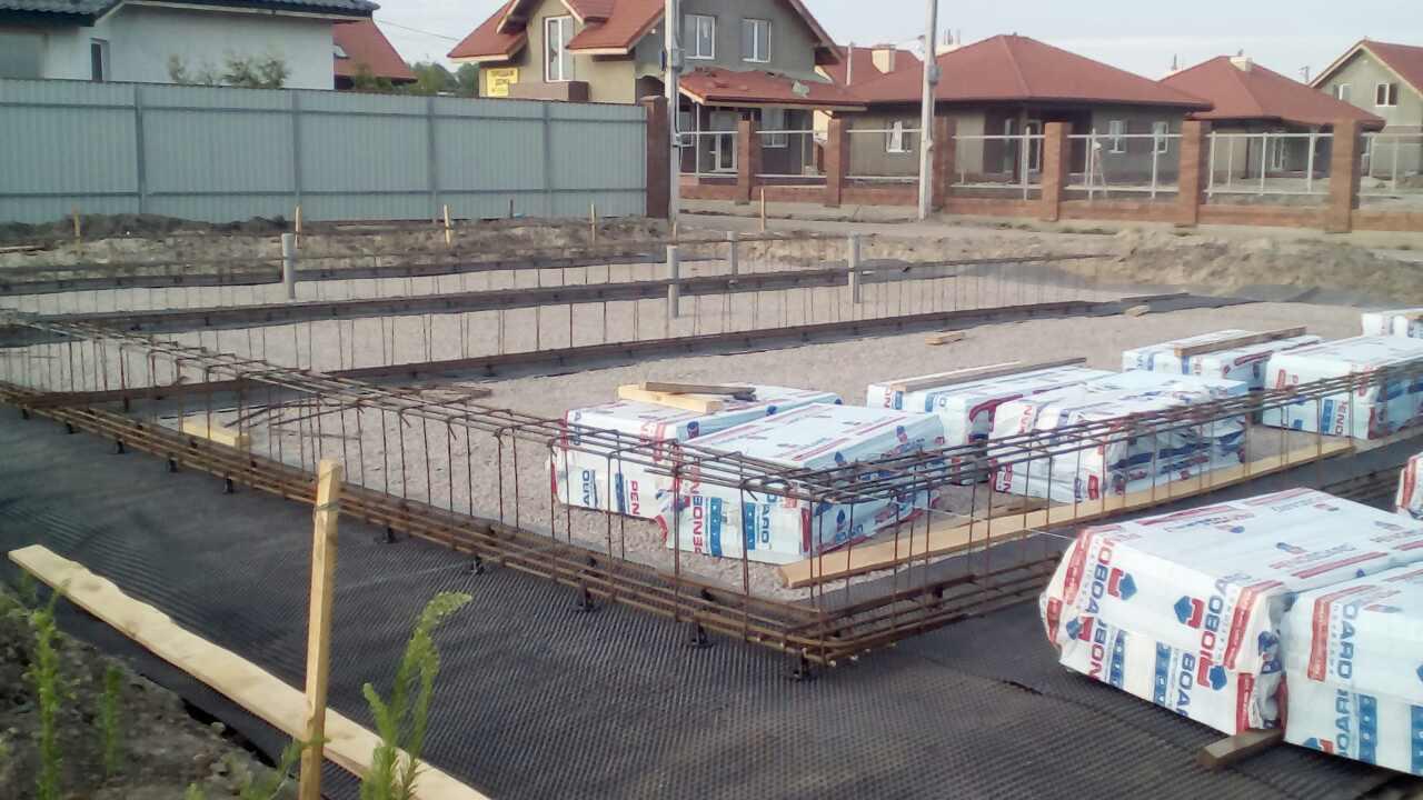

Рома :) Опубліковано: 14 липня 2017 Автор Поділитись Опубліковано: 14 липня 2017 Наконец-то стройпаспорт готов, сообщение отправлено, 17.07.17 начинаем стройку. Подскажите пожалуйста: 1. Под ленточный фундамент обязательно песчаную подушку сыпать? А то прораб говорит что она не нужна.. 2. Глубина грунтовых вод 1.5 м, грунт - песок/глина/чернозем, достаточно ли ленточного фундамента для одноэтажника из ГБ? 3. Нужна ли гидроизоляция фундамента? 4. Штробление только первого ряда допускается или надо каждый 4й? Если вопросы глупые - тапками не бросайтесь, форум в свободное воемя читаю, пытаюсь вникнуть, но к сожалению надо много времени на это, т.к. никогда с этим не был связан.. Кстати план дома: Посилання на коментар Поділитися на інших сайтах More sharing options...
Рома :) Опубліковано: 14 липня 2017 Автор Поділитись Опубліковано: 14 липня 2017 ИМХО, тяжеловато вам будет вчетвером с одним совмещенным санузлом. И планировка эта без террасы теряет значительную часть своего смысла. ИМХО По поводу террасы - к сожалению это неизбежно в моем случае, терраса выходит в забор и соседский туалет, т.к. от дома до забора 1 метр в этом месте. Приходится строить без террасы. 1 Посилання на коментар Поділитися на інших сайтах More sharing options...

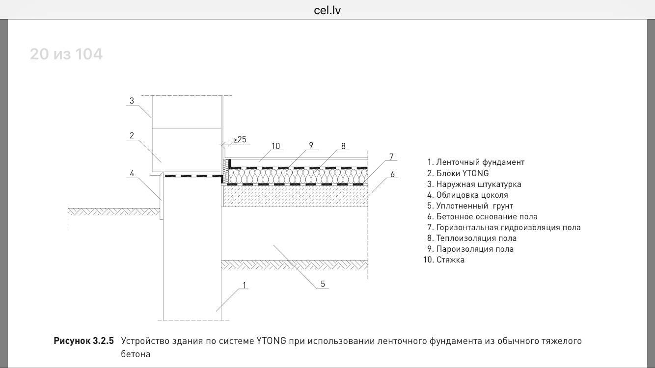

yriy1 Опубліковано: 14 липня 2017 Поділитись Опубліковано: 14 липня 2017 2. Глубина грунтовых вод 1.5 м Не очень гуд ( весной может быть еще выше) Под ленточный фундамент обязательно песчаную подушку сыпать? 10см щебня лишнем не будет ( даже очень лишним не будет) 3. Нужна ли гидроизоляция фундамента? Полы по грунту ? Добавлено через 4 минуты 4. Штробление только первого ряда допускается или надо каждый 4й? Все про узлы с ГБ www.cel.lv/sites/default/files/docs/gazbetona_konstrukciju_projektesana.pdf Добавлено через 4 минуты стройпаспорт в ГлавАПУ (5000 грн), сообщение о начале строительства (ГАСК - 4$/кв.м.=540$). За стройпаспорт можно ( чтобы не было придирок- красные линии, дороги , зоны) За повидомлення 540 - грабеж ( можно самому в ЦАП, бесплатно, главное строй паспорт) 1 Посилання на коментар Поділитися на інших сайтах More sharing options...
Рома :) Опубліковано: 14 липня 2017 Автор Поділитись Опубліковано: 14 липня 2017 Полы будут на 70 см выше грунта, внутри ленты обратная подсыпка, гидроизоляция, стяжка. Интересует именно гидроизоляция самого фундамента - нужна ли? Глубиной фундамент будет кажется 60 см, цоколь высокий из-за ямы в месте застройки. Посилання на коментар Поділитися на інших сайтах More sharing options...
Рома :) Опубліковано: 14 липня 2017 Автор Поділитись Опубліковано: 14 липня 2017 Получается вот так будет: Значит гидроизоляция по бокам ленты и подсыпка снизу в моем случае не нужна, верно? Посилання на коментар Поділитися на інших сайтах More sharing options...
yriy1 Опубліковано: 14 липня 2017 Поділитись Опубліковано: 14 липня 2017 Интересует именно гидроизоляция самого фундамента - нужна ли? Я бы не делал Толку от нее, если снизу ( нижний торец) там ее никак не сделаеш Добавлено через 1 минуту Глубиной фундамент будет кажется 60 см, Точка промерзания в Днепре минимум 90 см ( по новым ДБН 1м 10 см) 2 Посилання на коментар Поділитися на інших сайтах More sharing options...
MAESTRO DNEPR Опубліковано: 14 липня 2017 Поділитись Опубліковано: 14 липня 2017 Я бы не делал Толку от нее, если снизу ( нижний торец) там ее никак не сделаешь Надо брать бетон W6, как для бассейнов. п.с. ТС, а я так понимаю, что проект не адаптирован под Ваш конкретный участок? 1 Посилання на коментар Поділитися на інших сайтах More sharing options...

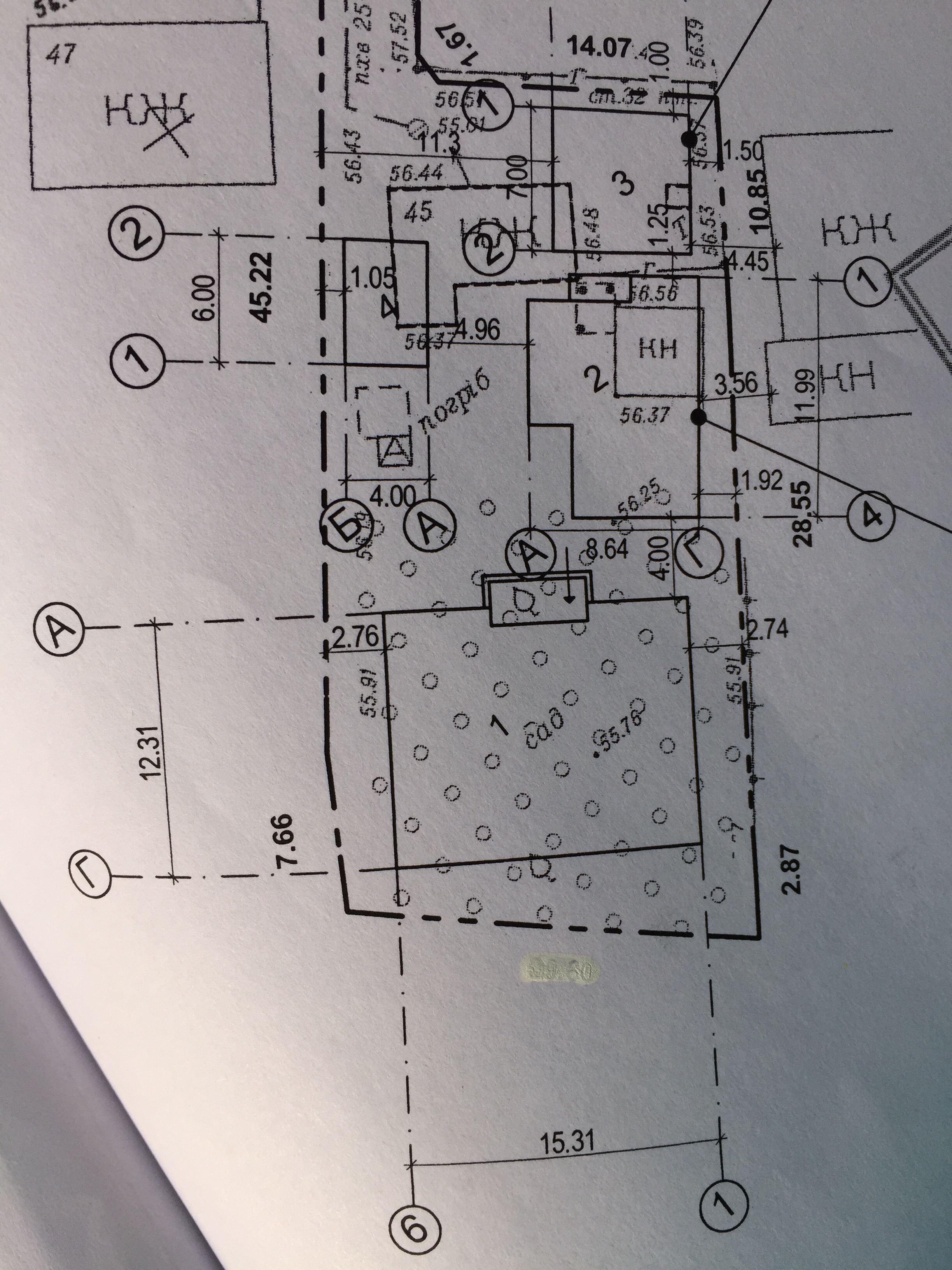

Рома :) Опубліковано: 14 липня 2017 Автор Поділитись Опубліковано: 14 липня 2017 Проект наложен на участок, что Вы имеете в виду адаптирован? Размеры участка позволяют только так расположить дом, который нам нравится. Мы искали участок с шириной от 20 м под этот проект. Посилання на коментар Поділитися на інших сайтах More sharing options...
tansss Опубліковано: 14 липня 2017 Поділитись Опубліковано: 14 липня 2017 что Вы имеете в виду адаптирован? Имеется в виду что проект фундамента не из типового проекта а адаптирован под ваши гео условия (характер грунтов и рельеф местности). С интересом послежу за темой! Этот проект набирает популярности всё больше и больше. Мы сейчас на этапе фундамента под ТОЧНО такой дом без террасы, но под Киевом в КГ с ооооочень сложной геологией! 3 Посилання на коментар Поділитися на інших сайтах More sharing options...

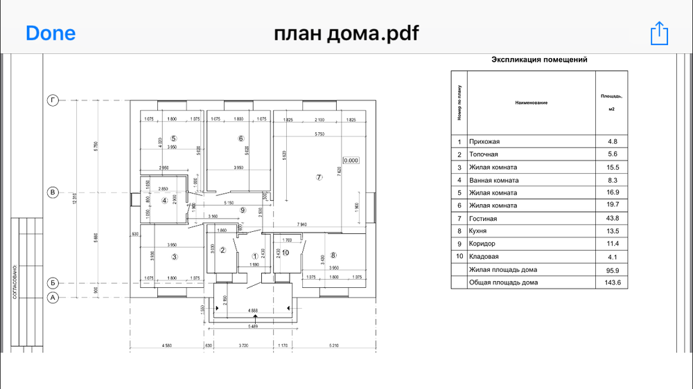

Рома :) Опубліковано: 14 липня 2017 Автор Поділитись Опубліковано: 14 липня 2017 Круто! Я думал что я один такой - без террасы этот проект строю)) Проекта у меня нет вообще, картинку из интернета подправил для эскиза и вперед. Коробку с фундаментом делает бригада по рекомендации (в первом посте фото такого же дома, который они строили). Остальных строителей буду искать и изучать форум. Сегодня прочитал книгу МастерВовика, спасибо ему большое - многое взял на заметку. Вода, свет, газ подведены к участку и переделаны уже мною, параллельно со строительством дома будет строиться гараж 7*7 м, далi буде..)) Посилання на коментар Поділитися на інших сайтах More sharing options...
MAESTRO DNEPR Опубліковано: 15 липня 2017 Поділитись Опубліковано: 15 липня 2017 Ок, давайте тезисно... 1. Пока не поздно, "астанавитесь"(с)В.Ф. ...и закажите у архитектора, как-минимум, проект фундамента. 2. Если у Вас и будет ленточный фундамент, то с широкой пяткой, а не так, как Вы себе его представляете. 3. Перестаньте бригадира называть прорабом, коим он не является. Это ясно видно по той "писульке", которую Вы, и видимо он, называете сметой. Он "бугор" и это его максимум. Пс. ...удачной стройки. 4 Посилання на коментар Поділитися на інших сайтах More sharing options...
vadimv Опубліковано: 15 липня 2017 Поділитись Опубліковано: 15 липня 2017 Кстати план дома:Не вижу на нем несущих внутренних стен. Как пролеты перекрывать/крыщу делать будете? Посилання на коментар Поділитися на інших сайтах More sharing options...
Рома :) Опубліковано: 15 липня 2017 Автор Поділитись Опубліковано: 15 липня 2017 Попрошу известного форумчанина просчитать проект фундамента, пока не поздно. Несущие стены две, они немного тоньше прорисованы чем основные стены. 1 Посилання на коментар Поділитися на інших сайтах More sharing options...
vadimv Опубліковано: 15 липня 2017 Поділитись Опубліковано: 15 липня 2017 Несущие стены две, они немного тоньше прорисованы чем основные стены.А, точно, недоглядел. Но явно не в масштабе нарисованы. 1 Посилання на коментар Поділитися на інших сайтах More sharing options...
