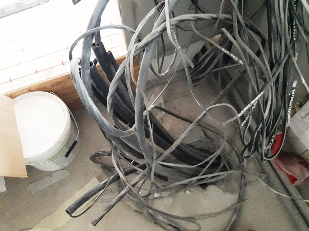

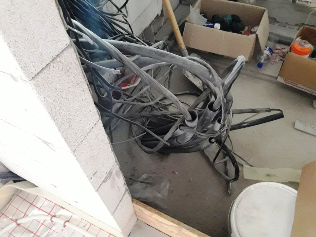

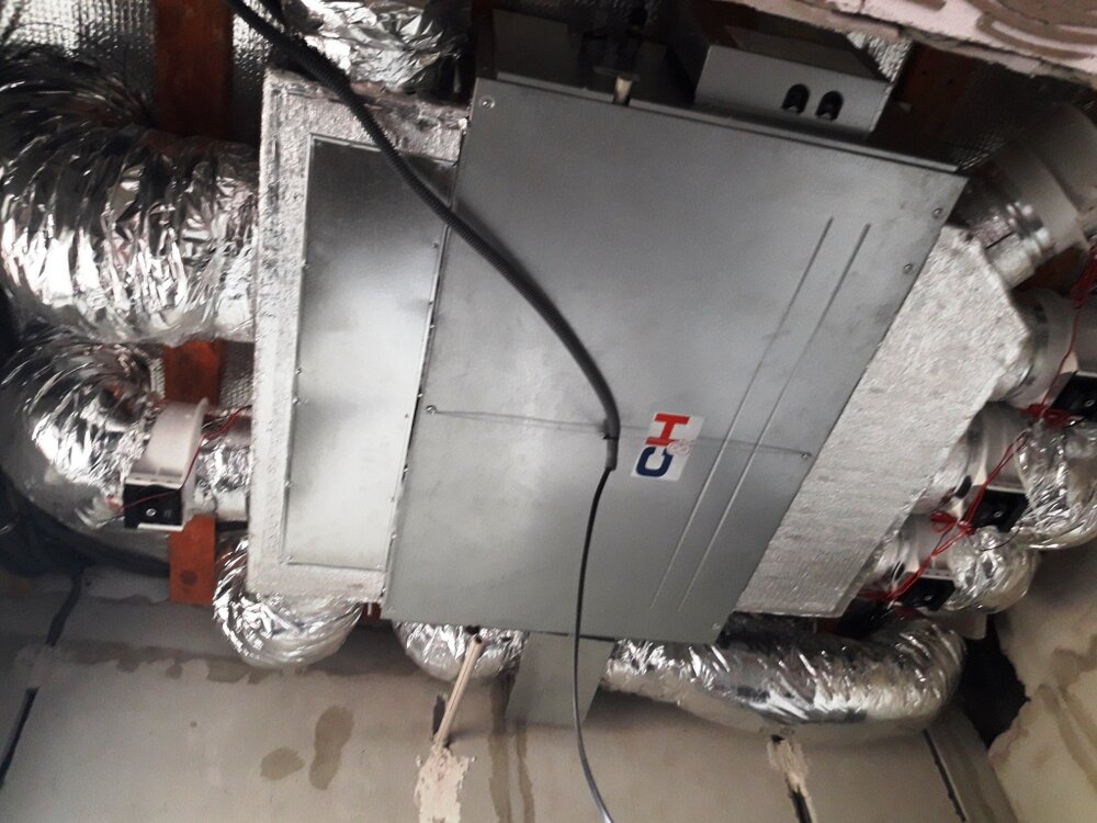

))... завтра, постараюсь не забыть, сфотографирую пук (слово "пучок" в данном случае неуместно) кабелей, которые заходят в топочную на одном из моих объектов... а я по наивности под них заложил гильзу 110ю))

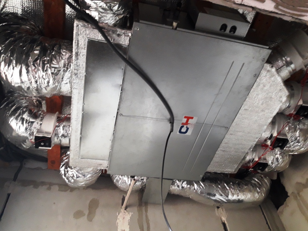

Обещал - выполняю... и система вентиляции вдогонку.
у меня кабелей больше :D
пришлось строить из гипса короб
Так и у нас ещё не всё... мы в процессе)

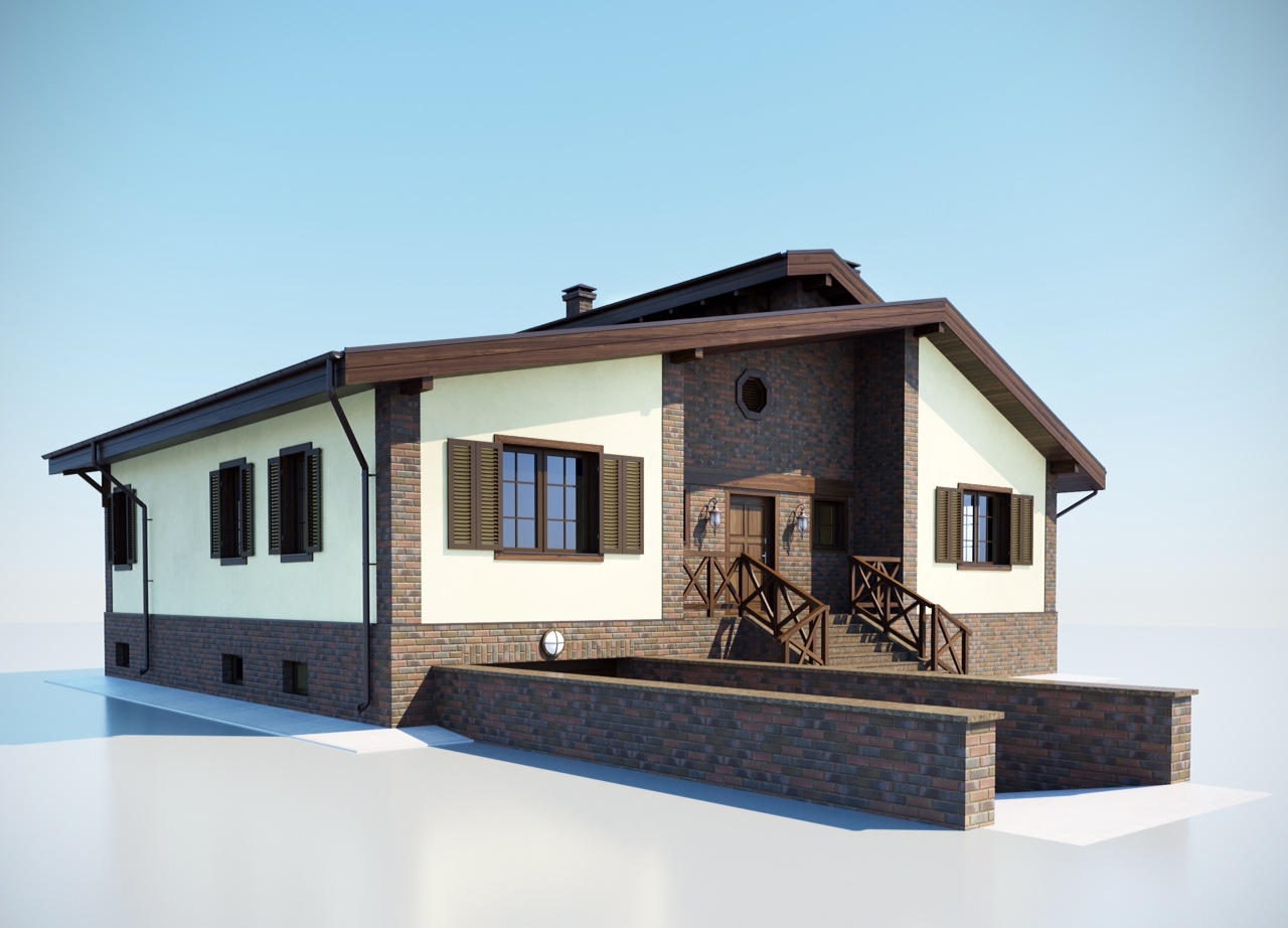

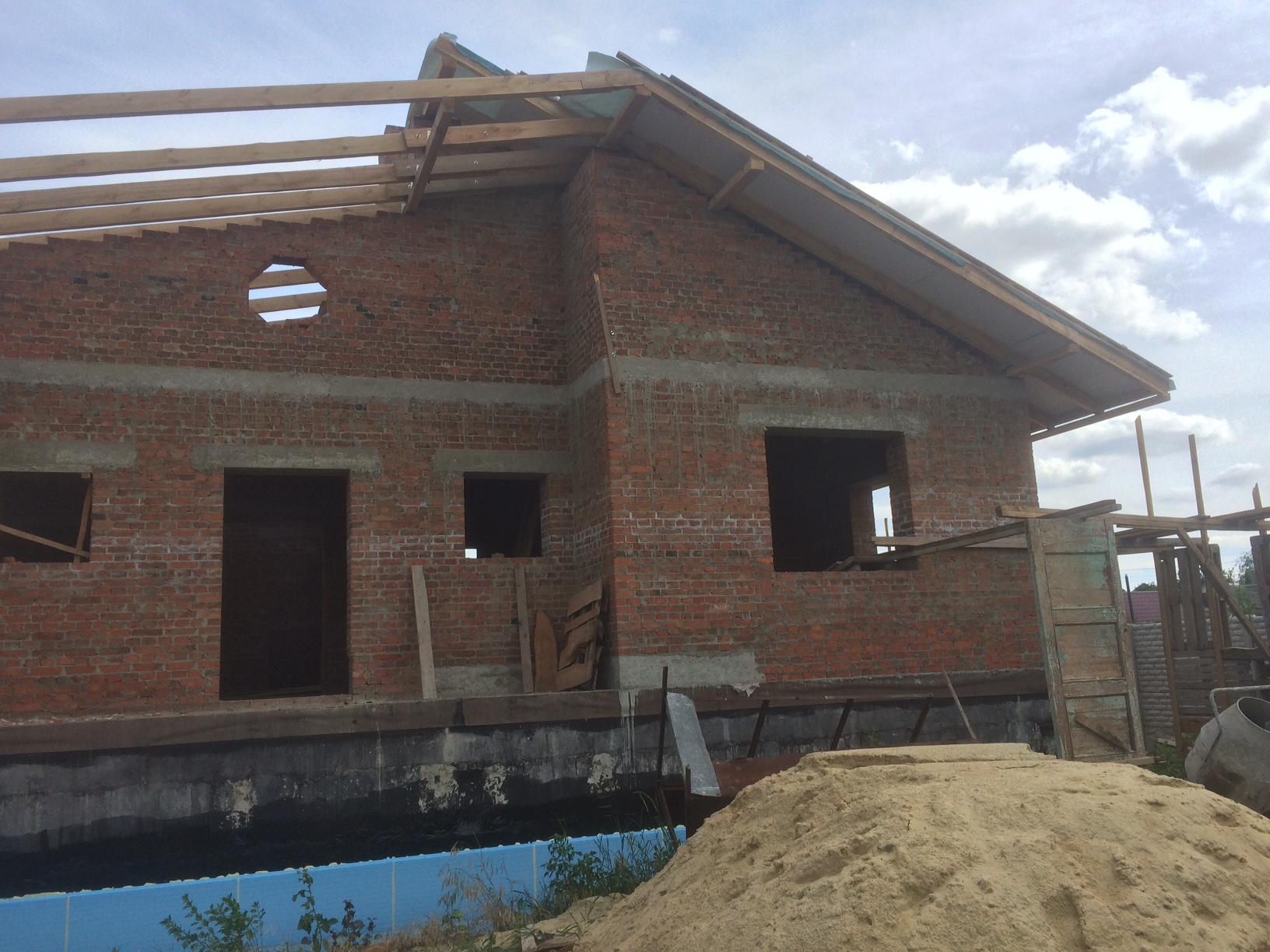

Сейчас как раз заканчиваю коробку по этому проекту. Только в процессе общения: Я, Жена, Архитектор, мы изрядно подправили проект. Изначально планировали убрать эркер, в итоге изменили все, вплоть до конфигурации крыши))
Почва похожа как у Вас, поэтому, что бы докопаться до песка, пришлось рыть 1.8м котлован. Посмотрев на это все, решил делать цоколь)) Еще раз подправил проект, на этот раз с подземным паркингом, и кучей свободных, безхлзных помещений под домом.
Вода близко, поэтому пришлось изрядно попотеть с гидроизоляцией.
Изначально планировал цоколь не жилой, но на всякий случай утеплил.
Планировал газоблок, но в связи с такими грунтами решил, что красный кирпич будет более надежен. И так во всем.
В итоге имеем коробку совсем не из самых дешевых материалов, и недешевую рабочую силу. Если отбросить всякие заборы, дороги, проекты, подключение к 380, то выйду где то около 40 000 уев

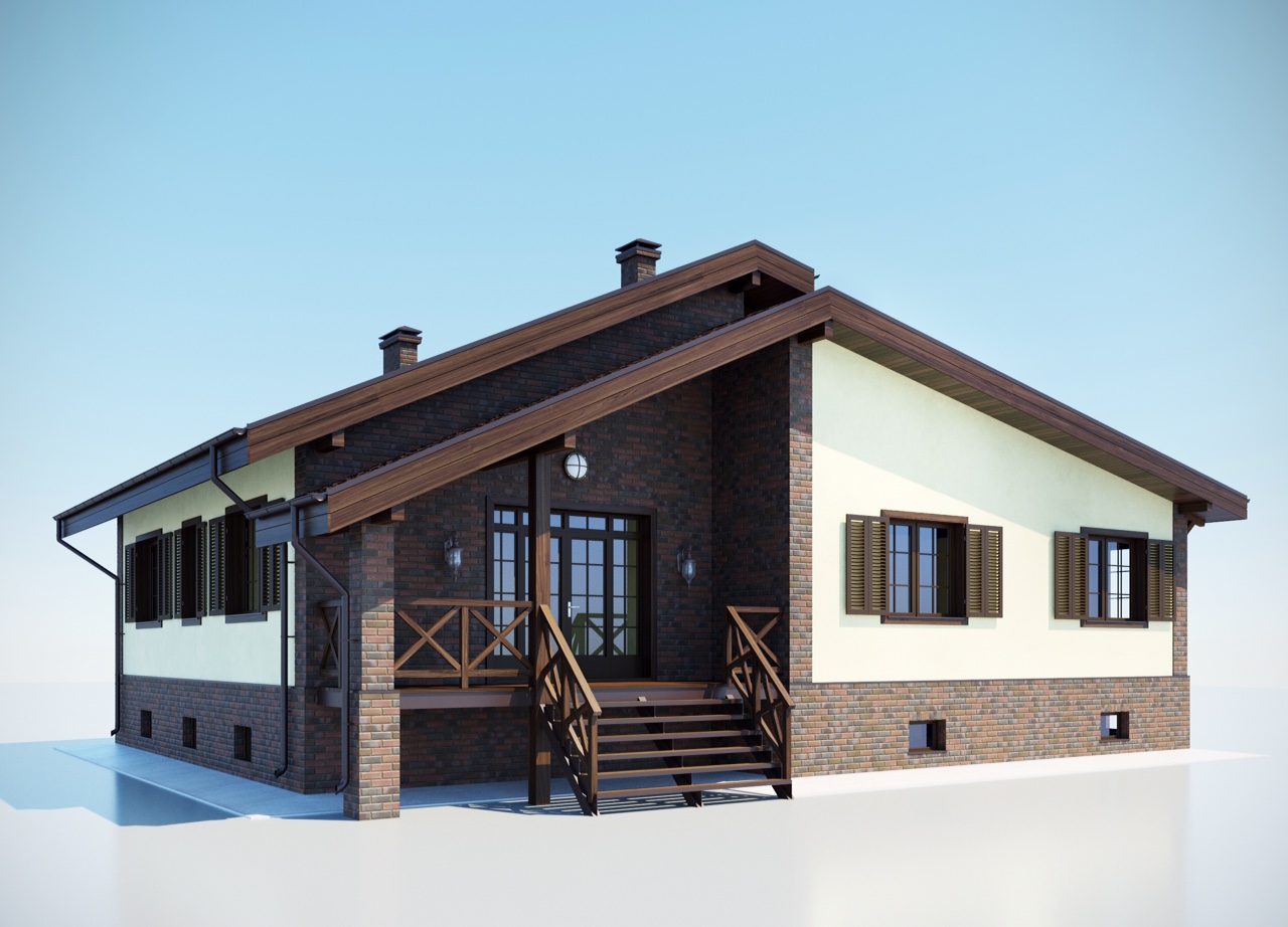

Подскажите, коробкой Вы называете то, что на фото3? Или в 40000 входит что то ещё? Возможно утеплители по перекрытию, стенам и полу....кроме цоколя...???
Единственное чего нет - это утепления стен. Окна, двери, утепление крыши и чердака.
Фото 3 - месячной давности где то. Куплены почти все материалы, что бы закрыться, кроме утепления стен.
Крыша - битумка технониколь с водосточкой.
Ну дык цифирь Маэстро не далека от правды, добавите на стены 5-8 тыс. и получится 350-380 за квадрат.
...в итоге имеем коробку совсем не из самых дешевых материалов...
...а битумка Технониколь и стропилины из бруса 50х150 тоже входят в перечень "не самых дешёвых"? ...и если Ваш ответ "да", то как и чем, по-Вашему, можно сделать ещё дешевле?

С цифрами я вообще не спорил, но раз уж вы их вспомнили, то давайте обсудим.
Даже если учесть, что утепление стен это 8000уе, в чем я немного сомневаюсь, то имеем 300уе за коробку в 160 м.кв.
ТС писал, что у него чистый Z10, без цоколя, из газоблока, без терассы...
У меня только по цоколю расходов под 20уе.
Сэкономив на цоколе, стенах, крыше, окнах и террасе, думаю, можно влезть в 200 уе за квадрат легко.

в моем понимании коробка - это дом с перестенками, со черновым полом, с окнами, водосточкой, закрытым фасадом и подшивой и утепленной кровлей.
А кирпичный фасад под крышей - это пока стройматериал, просто аккуратно сложенный:D
вот как раз все это есть, кроме утепления фасада

Вот поискал спецификацию по дереву, которую заказывал. Больно вы меня озадачили стропилами 50х150 ...
Это первая часть всего дерева крыши, без подшивы и лобовой доски. Их заказывал в др месте бумаг не осталось.
Не знаю как у вас получается 160м2... в зэт10 без террасы 145м2 при соблюдении габаритов (см. ДБН как считается площадь дома:)). А это 10% разницы.
А самое главное - это параметры дома хотя бы по теплосопротивлению!!!
Например в вашем доме (не хочу вас расстраивать, то что вижу по фото) утепление цоколя - ниже нормы в ДВА раза и в дом заведена громадная тепловая дыра(магистраль) в виде бетона террасы и входной группы. Экономия на правильно сделанной террасе выльется вам в немалую копеечку!
Я не знаю какой уровень утепления перекрытия и тд и тп. Например для соблюдения нормативного теплосопротивления стен (3,3 всего то) вам необходимо 120 базальта если же хотите дотянуть до 5,0 то это 200 базальта. цена такого фасада почти 100% перевалит за 10 000.
