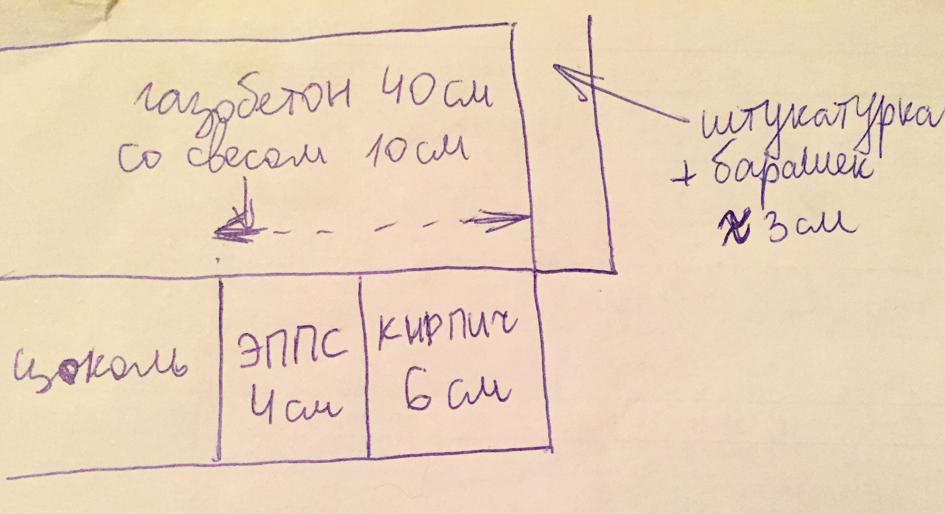

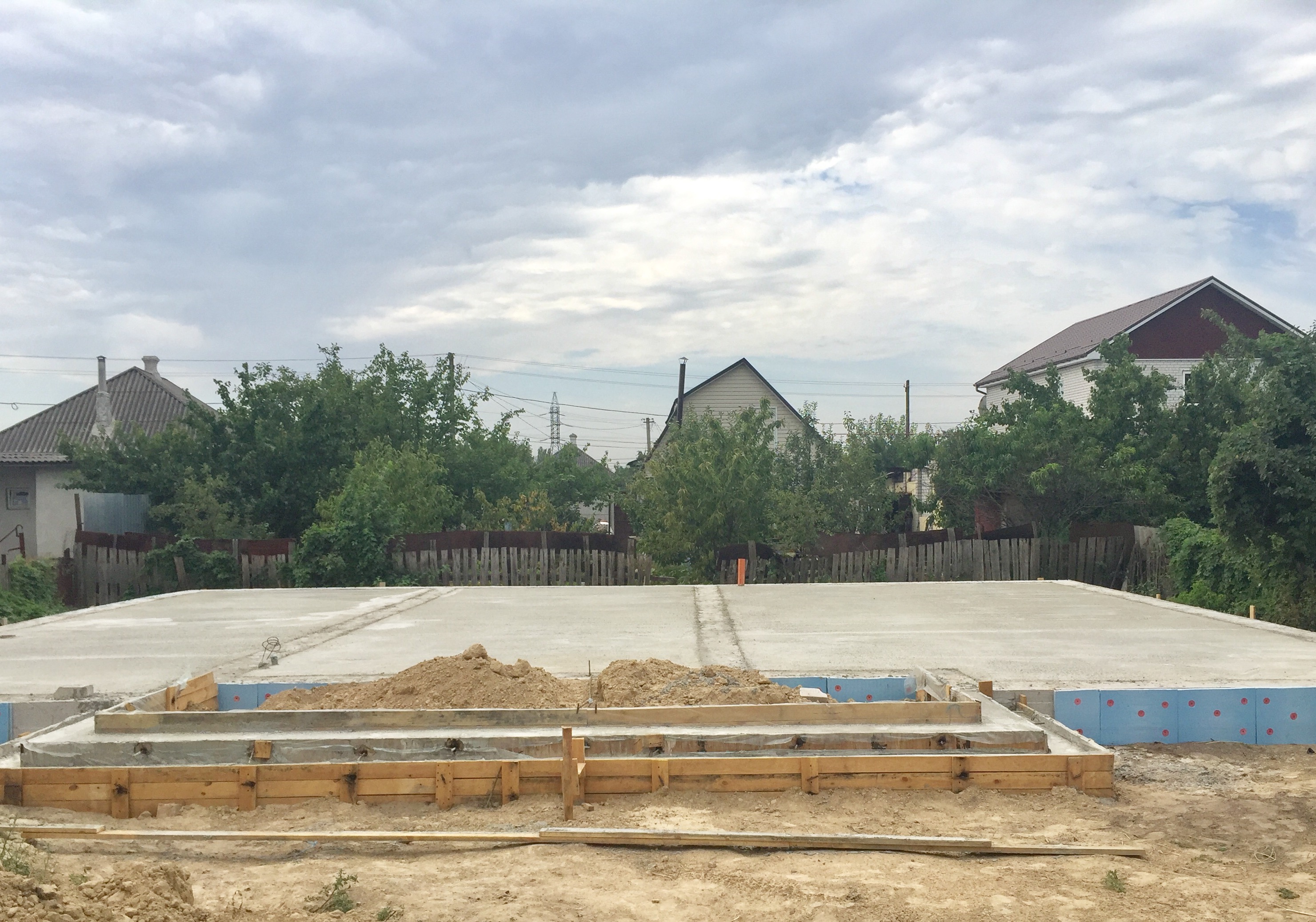

...а расскажите плиз что там не так, мне для себя интересно :)
Ок, один раз, для Вас...
1. Бетон на цоколе не ровный (ну это нормально)), поэтому нужно сначала проложить на растворе первый ряд газоблока... если фасад утепляться не будет, то газоблок нужно положить с выступом 50-60 мм наружу от края фундамента, ессно, параллельно осям дома... и только потом параллельно вертикальной оси газоблока клеить ЭППС... тут уже выбор за Вами: можно клеить в одной плоскости с газоблоком, а можно утопить или выпустить на 1-2-3см, кому что нравится... нужно при этом учесть толщину будущей облицовки цоколя.
2. Утепляется не только цоколь, но и подземная часть... вот её можно обклеивать до кладки не взирая на ровность, т.к. этот ЭППС всё-равно останется под отмосткой... ессно, не прибуривать - только клей.
3. ...возвращаемся к цокольному ЭППС... под ним на бетоне вертикальная гидроизоляция, поэтому: нижнюю часть не прибуриваете зонтами, она в будущем прижмётся отмосткой... крепите только верх и обязательно стыки между ЭППС (зонт в шов между листами), а не так, как на фото.

А не будет ли он потом выступать дальше газобетона?
И это все верно
На данном этапе
После кладки первых рядов
Добавить мин 3см ЭППС ( клей пена , нормальные зонты), можно и глубже в землю ( думаю будет еще подсыпка снаружи)
Свесить кладку ГБ 9-10см
Облицовка ??? ( или мокрый фасад)
Цоколь только западающий ( иначе большой геморой)
ГБ 400 мм, я бы изначально планировал утеплять ( и не только из-за теплопотерь, а чтобы В ГБ не было большого разбега температур, тепловое расширение, понимаете ли)
Там ее нет ( в принципе при эконом строительстве - вариант норм)
Вряд ли... думаю есть, т.к. внутренние стены фундамента обмазаны... что как раз можно было и не делать... правда, Роман может сослаться на высокие грунтовые воды, но тогда уже нужно было адаптировать фундамент, а не экспериментировать.
П.С. вариант не норм... зимой, каждое утро после снегопада, бежать цоколь от снега отчищать?
А наружные как раз и нет ( видно на фото )
Ну это все ничего не значит, если пятка и торец фундаметной " стены" не имеет гидроизоляции
Тут важен вопрос как в фундаменте и цоколе сделать плюсовую температуру ( тут 4см ЭППС не хиляют, и как мин нужна УТЕПЛЕННАЯ отмостка)
Да и бетон ( при высоком УГВ) нужно было залить с добавками
И острый вопрос гидроизоляция и ПАРОИЗОЛЯЦИЯ полов по грунту ( влажность в доме может зашкаливать)

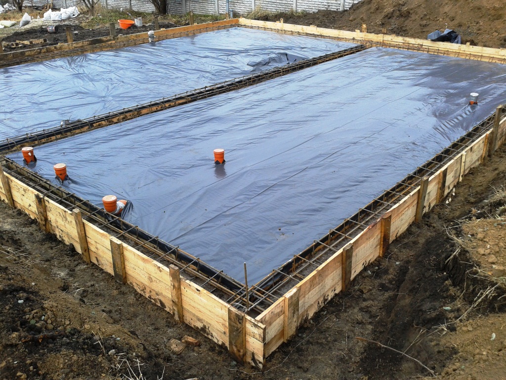

Бетон B25W6P4 плюс фундаментная плёнка Экофол (Польша, 4х25м)... как-то так:
...и хочу сделать ещё один жест доброй воли:beer:... чтоб Роману легче было суммировать расходы... ниже "шапка" сметы на строительство одноэтажного дома... там только в крыше битумка, а не м/черепица.

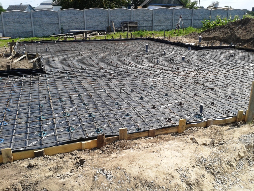

Вы всё правильно пишите, но не путайте ....ВЫ делали плиты а не "стяжку пола по грунту" как указал ТС.
А вот тут и выплывает след. вопрос... а какие перегородки можно установить на "стяжку пола по грунту"??? Не путайте с защимлёнкой! это две разницы с ооочень разной стоимостью

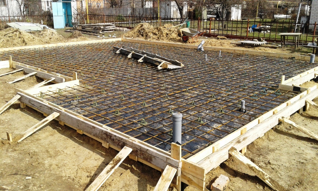

В моём варианте - это черновая бетонная плита пола толщиной 120-150мм... и, как правило, мы ея опираем на блоки, под которыми фундаментная пятка... и она-же, плита, выполняет роль монолитного пояса.
... с трудом представляю "стяжку пола по грунту"))
Так отож... ТС указал, что у него именно стяжка по грунту:lol: и на фото видно, что фундаментов под перегородки НЕТ!!!
Возможно я не так выразился, на глине будет выставлена арматура, которую зальют бетоном толщиной 10см, это черновая стяжка.

Газобетон будет выступать на 6 см от утеплителя на цоколе, т.е. сам цоколь утоплен на 10см.
У себя применял аналогичную пленку ( есть чувство что не зря)
По бетону есть смутные сомнения ( полюбому чегото не доложат)
Т.е. гаэоблок будет свисать с фундамента на 100мм... многовато, я бы этого не делал.

Во вторник привезут газобетон ЮДК, спасибо форумчанину Андрей ЮДК за хорошую скидку:)
Планирую сделать свес ГБ на 10 см над цоколем, утепления стен не будет, цоколь обложу кирпичом 6 см, вот так:
А пока моя стройка выглядит так:
[ATTACH]580226[/ATTACH]
Ну экструзию приклеишь, а кирпич на что собрался класть, на землю?
Ну там отмостка вокруг цоколя шириной 90 см, или Вы имеете в виду между кирпичем и ЭППСом что будет?
Ну там отмостка вокруг цоколя шириной 90 см, или Вы именте в виду между кирпичем и ЭППСом что будет?
Мастервовик имеет ввиду, что для "обложить кирпичем цоколь" у Вас нет фундамента, Вы ж не на отмостку его класть будете
