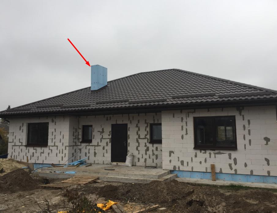

Каминный дымоход выходит не в шахту и не в короб, а просто труба окрашенная проходит кровлю мастерфлэшем и метра на 2 поднимается над металлочерепицей, сверху завтра постараюсь сфоткать. Вентканалы смонтируют в январе для разводки тепла по комнатам с помощью вентилятора.
А, понял. Сейчас ничего. Дымоход сделан из листов ОСБ, обшитых ЭППСом. На этой неделе туда будут монтированы вентканалы из топочной, ванной, кухни + дымоход от газового котла, сверху уже изготовлена шапка из гладкого профлиста с флюгером.
О, газовый котел решили таки наверх вывести. А как конкретно будете выводить? У вас вроде турбированный. Тоже мучаюсь такой же проблемой. Штатный вертикальный выход ( мне нужно 3 метра от котла подняться) обойдется примерно в 12 тыс, хочу или дешевый LAS найти, или просто раздельными трубами подняться в вентканале
У меня не турбик, а обычный Бакси эко 4с. Утепленной нержавейкой поднимется прямо в короб.

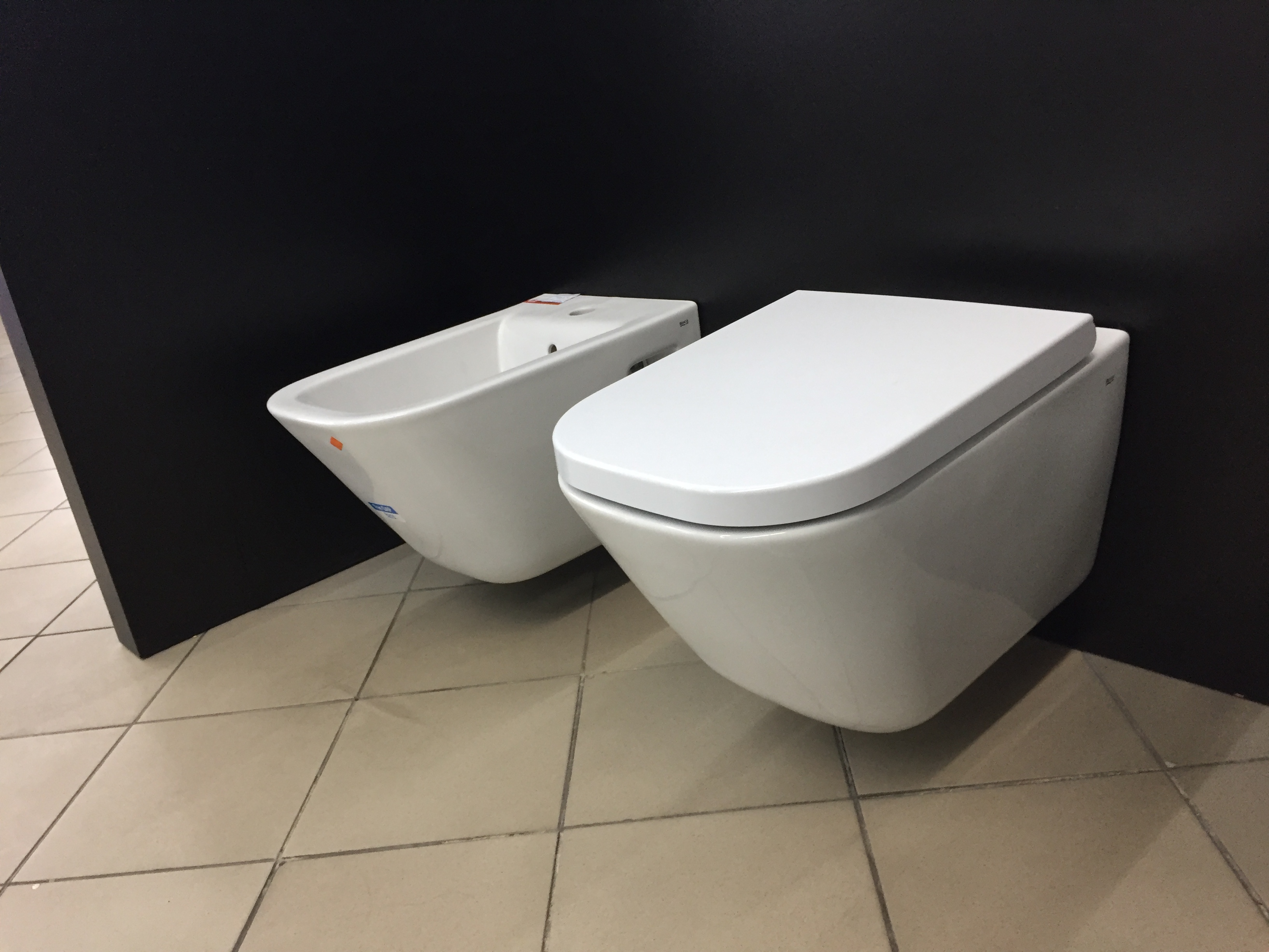

Следующий этап - отопление и сантехника. Присмотрел подвесной унитаз и биде Roca Gap, ну и цены конечно не совсем гуманные, за все выйдет около 16000 грн, офигеть блин цены :( Ванную и душкабину скорее всего без гидромассажа куплю.

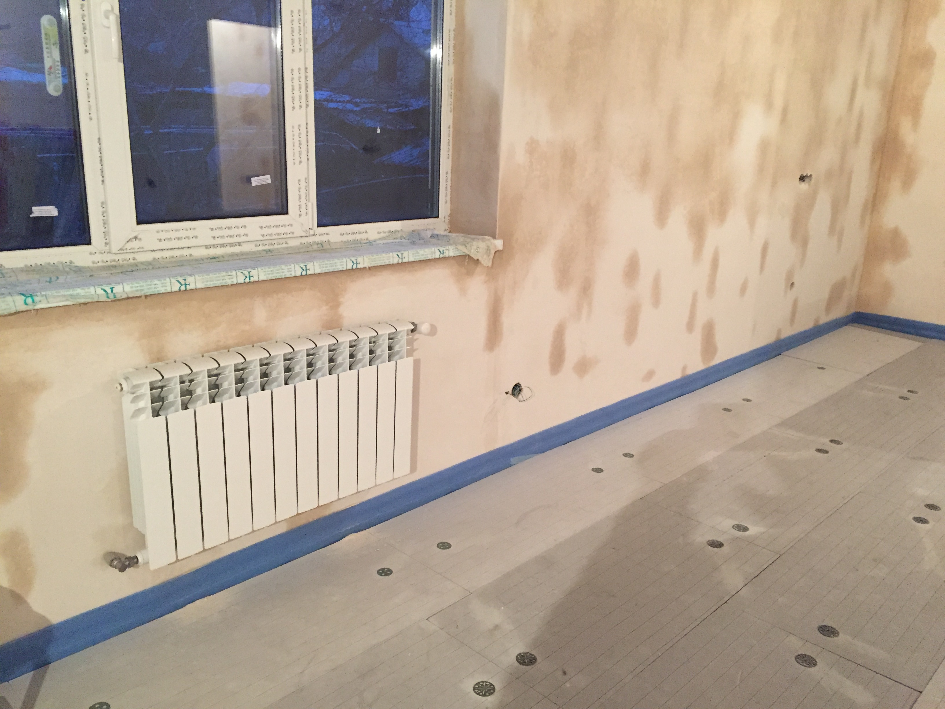

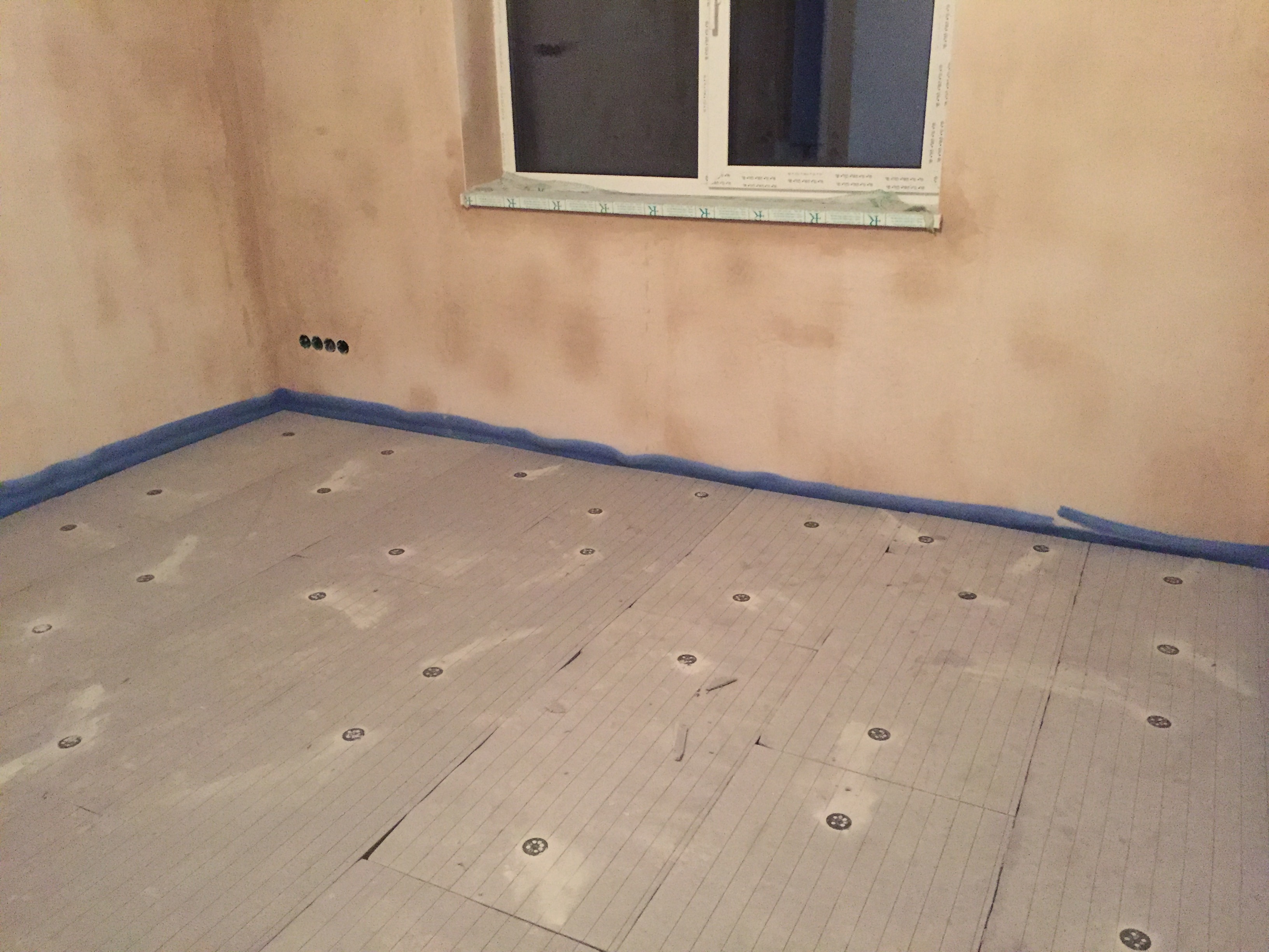

Утеплили полы эппсом. Делаем теплые полы, разводку сантехники, канализации, вешаем котлы и радиаторы. Через пару недель заливаем стяжку из миксера.

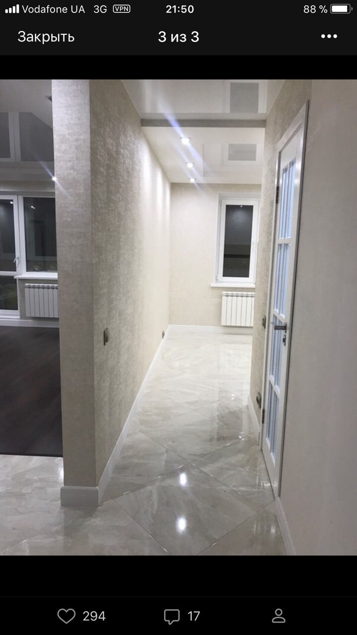

Хотелось бы услышать мнение форумчан по поводу плитки в гостиную и коридор: нравится глянцевая 60*60 как на фото, но она наверное будет скользкая? С тем учетом что двое маленьких деток, наверное лучше взять матовую?

На глянцевой хорошо пыль видно, разводы от швабры и следы босых ног.
Вариант для холостяцкой хатки эстета:D
Эт точно. Да и если работа офисная, то круглыми сутками видеть глянец под ногами - это немного утомительно, как по мне.
А меня кумарит принимать душ, стоя в ванной. Акрил кстати тоже вымазывается быстро. А у меня будет даже не душкабина, а небольшая душевая с поддоном, тем более место позволяет.
матовую, но только без шершавостей :)) у нас светлая плитка под дерево, это ужас (для меня ужас, потому как драю ее в доме только я, а гостям-то нравится - о, говорят, у вас дерево или плитка, понять не можем). я все эти швы и "структуру" видеть уже не могу. или надо было темную брать (тогда не видно что "структуру" пыль прибила и ничем ее кроме щетки не вытереть оттуда) или не под дерево, но обязательно такую, чтоб было ненапряжно потом мыть!
и да, для детей глянцевая - это не есть гуд.

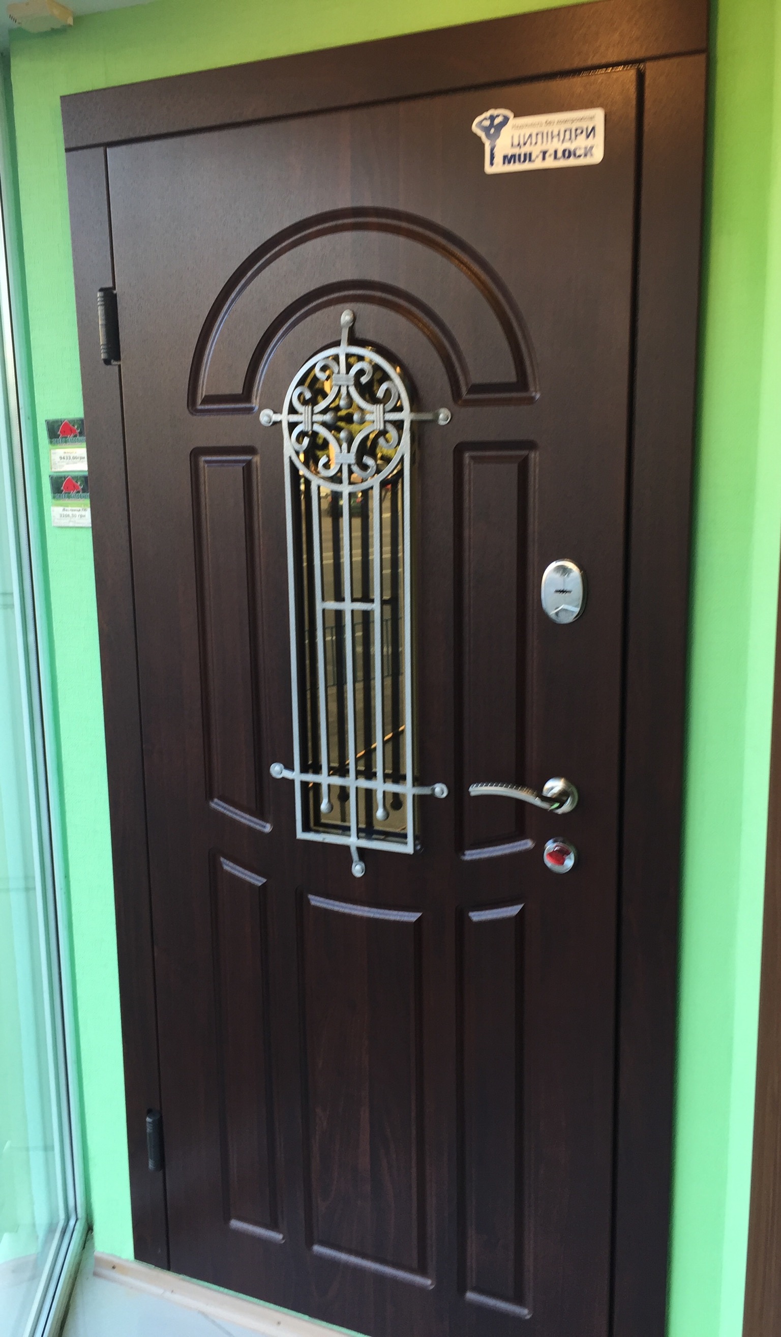

Двери Страж не нравятся визуально вообще, там только серия Proof относительно теплая. Уже заказал дверь с терморазрывом (аналог Фенестры) у коллег Еврогрупсы в Днепре.

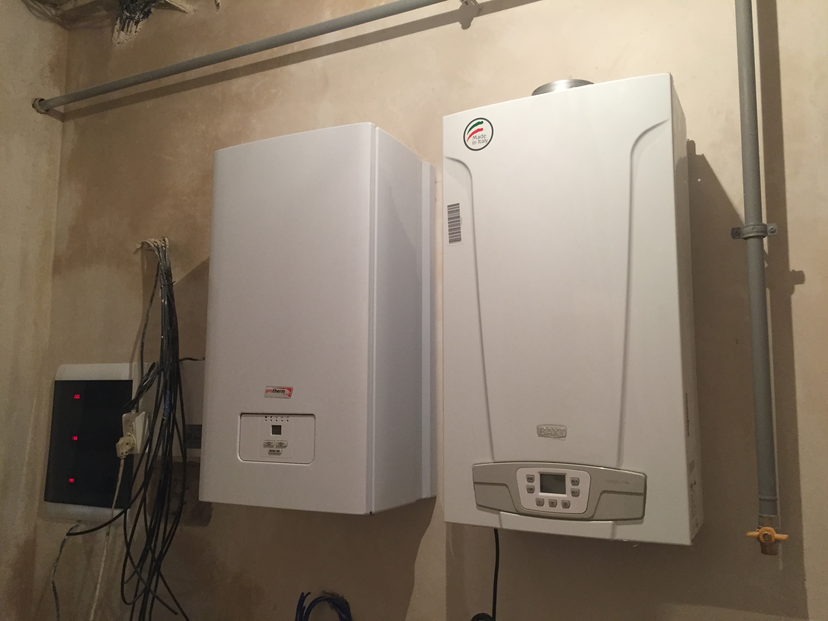

Сегодня повесили котлы, батареи, скоро будет тепло :)
На пусек проводов не обращайте внимание, это выходы антенн - все аккуратно обрежется)) ну и сделал интернет-выходы с роутера на каждый телек (захотелось для быстрого интернета на тв)
