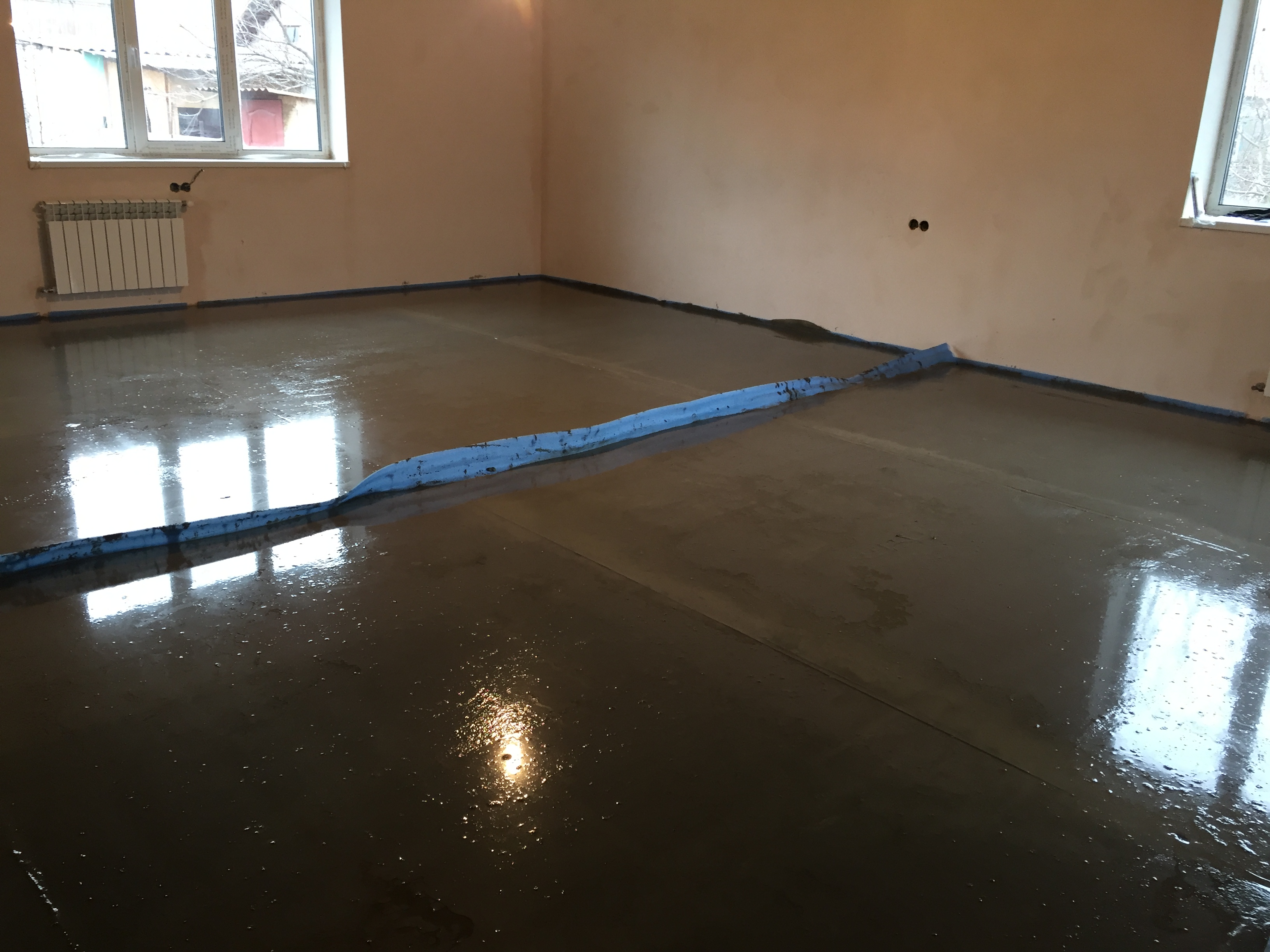

Заливаем чистовую стяжку. Демпферная лента между контурами теплого пола утоплена только по верху стяжки, это у всех так или мне везет со строителями? А то фирма Дымари мне уже сделала вентиляцию по чердаку, стыки которой пропустили несколько луж конденсата на вату...

похоже она утонула всплыла
если там шов таки нужен, то потом можно будет прорезать отакой штукой
Там тепла підлога тому цією штукою я б не дуже махав. ;)
До речі стяжка там не суцільна вийшла. Тому при висиханні цілком може саме по цьому шву тріснути.
Так в відмостках інколи роблять. Заливають а потім пропилюють верхню третину щоб мати тріщину в контрольованому місці а не де попало та як попало.
я пропустил как там трубы раскладывали, но по идее демпферная лента должна идти между разными контурами ТП. То есть там где лента, труб быть не должно. И пилять тогда смело по ленте +- расстояние до труб теплого пола
По поводу трещин стяжки, да и собственно неоходимости этого шва не знаю. УШП вон без швов льется и ничего
Уже ленту выдернули, вставили доску 20ю с опалубки Ж-)
нафиг технологии,
даешь дедовские способы :D
Не, ну потом же вставим завтра ленту и замажем, или герметиком силиконовым заполним шов. Мне кажется лента на два см в глубину свою функцию не выполняла бы практически.

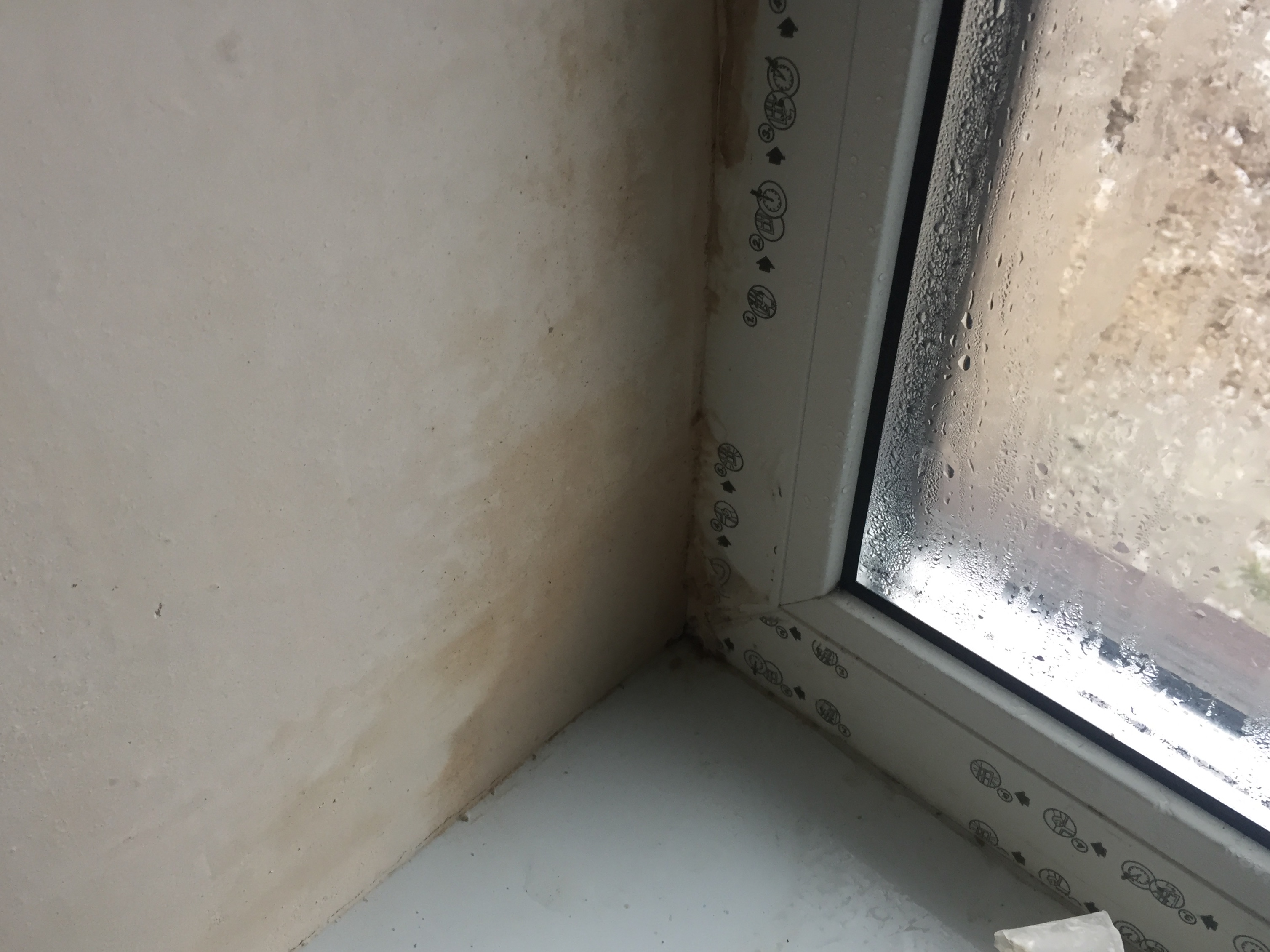

Вынужден снова спросить у вас, уважаемые форумчане: откосы никак не высохнут в нижних углах, влажность в доме очень высокая. Так вот вопрос: их надо было все-таки утеплить изнутри? А то они просто отштукатурены, снаружи еще не утеплены. Интересует что меня ждет после утепления их снаружи и полного высыхания стяжки и стен: потеть не будут?
У меня пока ни разу не запотевали ни откосы, ни стёкла. Снаружи утеплены. Изнутри просто оштукатурены.
Значит буду дальше сушить.. влаги очень много сейчас, 11 кубов бетона на чистовой пол ушло. Утеплять откосы и стены планирую весной/летом, когда немного подсохнет. Спасибо, я спокоен :) а то уже думал что может надо переделывать-изнутри утеплять.
Сушить почти бесполезно, а вот проветривать - да, активно надо.

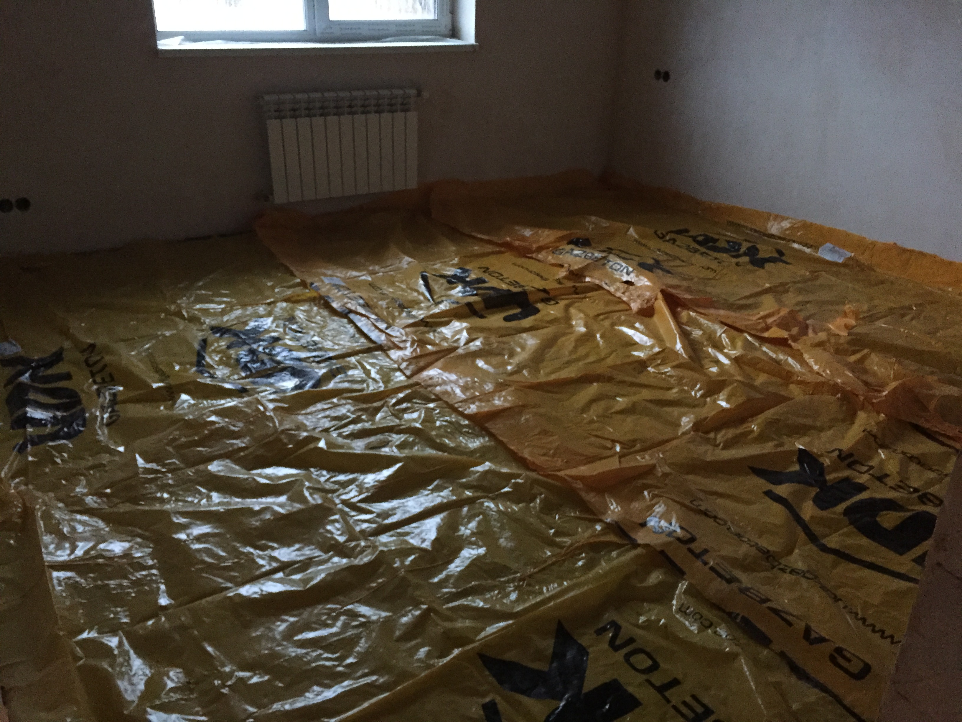

Ну сушить я имею в виду что котел пыхтит на 45 градусов, а окна на проветривании. Стены моментально побелели :) стяжку сегодня накрыл клеенкой для замедления высыхания, хорошо что не успел сдать ее по 8,5 грн/кг :)
Пленку снимите, температуру котла опустите. Вам все равно ждать отделки не раньше апреля, не торопитесь.

Вот на сайте монтажников стяжки прочитал статейку, поэтому и накрыл

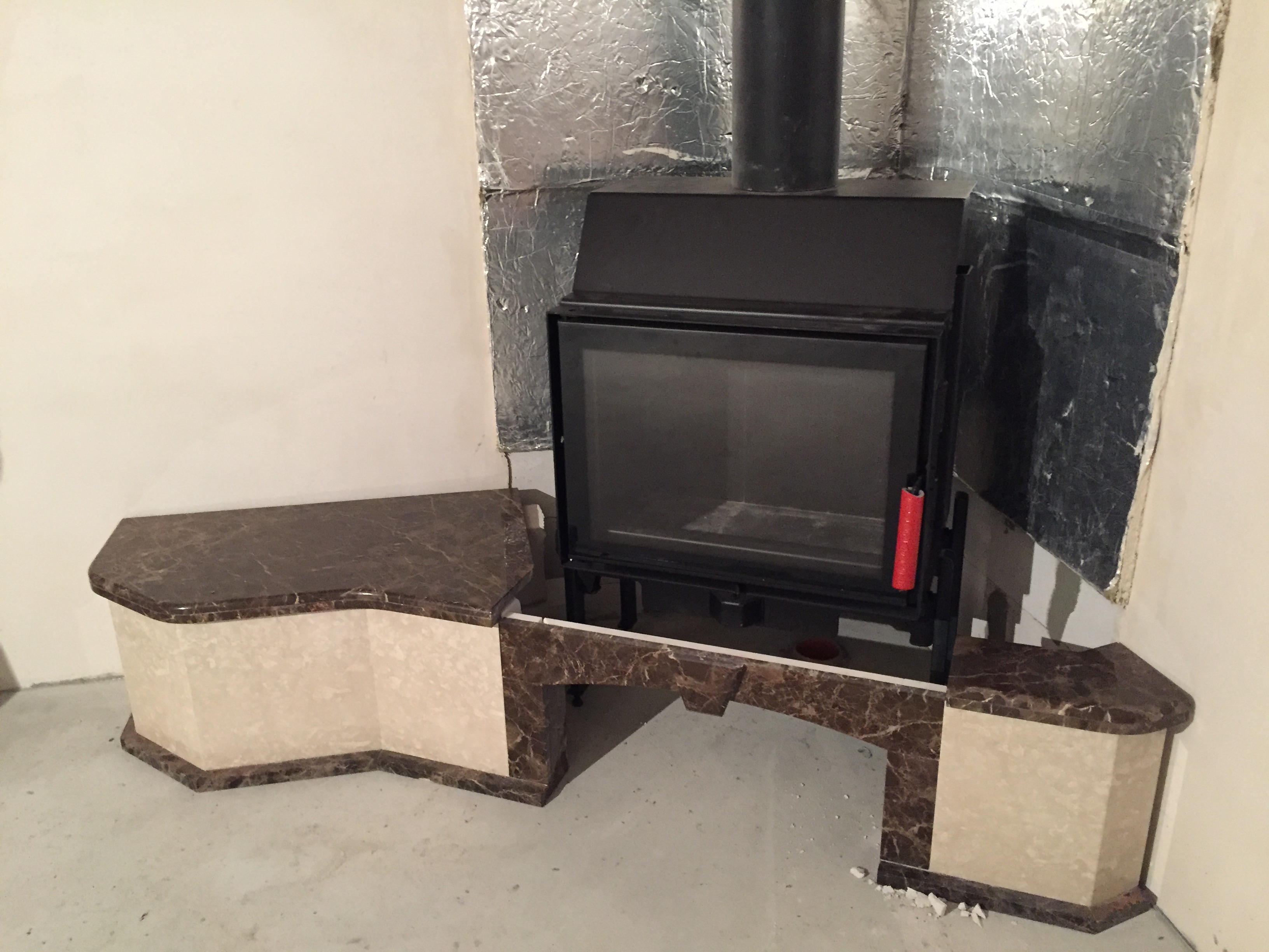

2) Утепление стены за камином - это минеральная вата? И конвекционный короб? Если да, то вроде как не рекомендуется -- будет пыль разносить по дому

Утепление стены за камином фольгированной ватой Paroc. Не понял - откуда будет пыль разноситься?
При повышенной температуре (а там будет явно больше 100 градусов) связующие смолы разлагаются, и волокна могут отлетать. Раз разводка по дому сделана, то отлетать далеко. Лучше взять силикат кальция или супертермик. Но это так, теоретические данные, которые нахватал в интернете. Подумайте.
