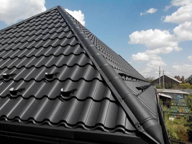

Кстати - может кому понадобится: заказал металлочерепицу Прушински Арад классик, толщина 0.5, цинка 275, металл Италия Марчегаллия, брал в ЧП Джунь по акции 169 грн*280кв.м. темно-коричневый мат Ж-)
Гут ( если все параметры будут соблюдены)
Кирилл, спасибо, я уже Бризу заказал у ЧП Джунь (угол Отечественной и Петрозаводской)
Будет дороже на 30% чем на белостоцкого

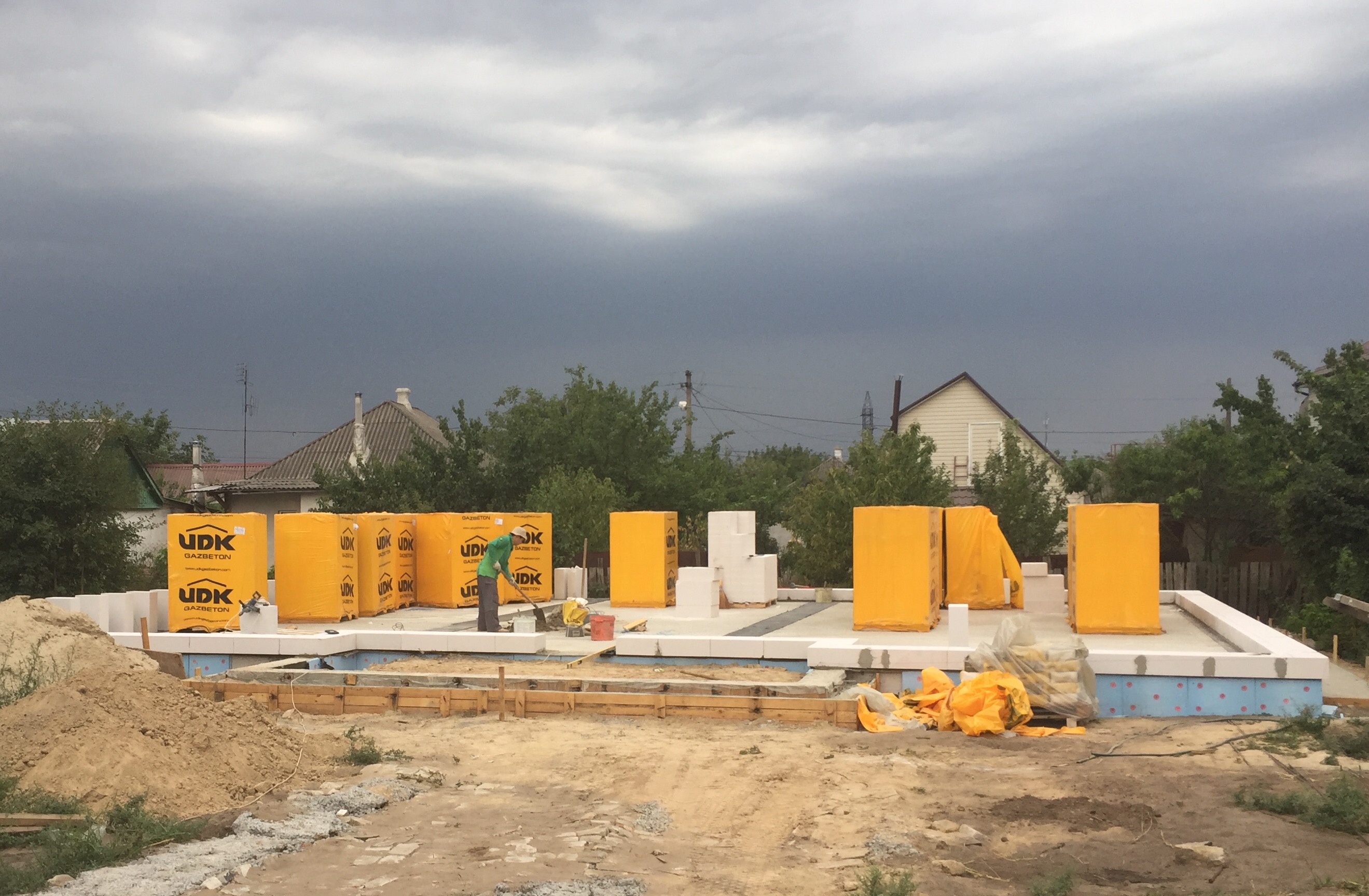

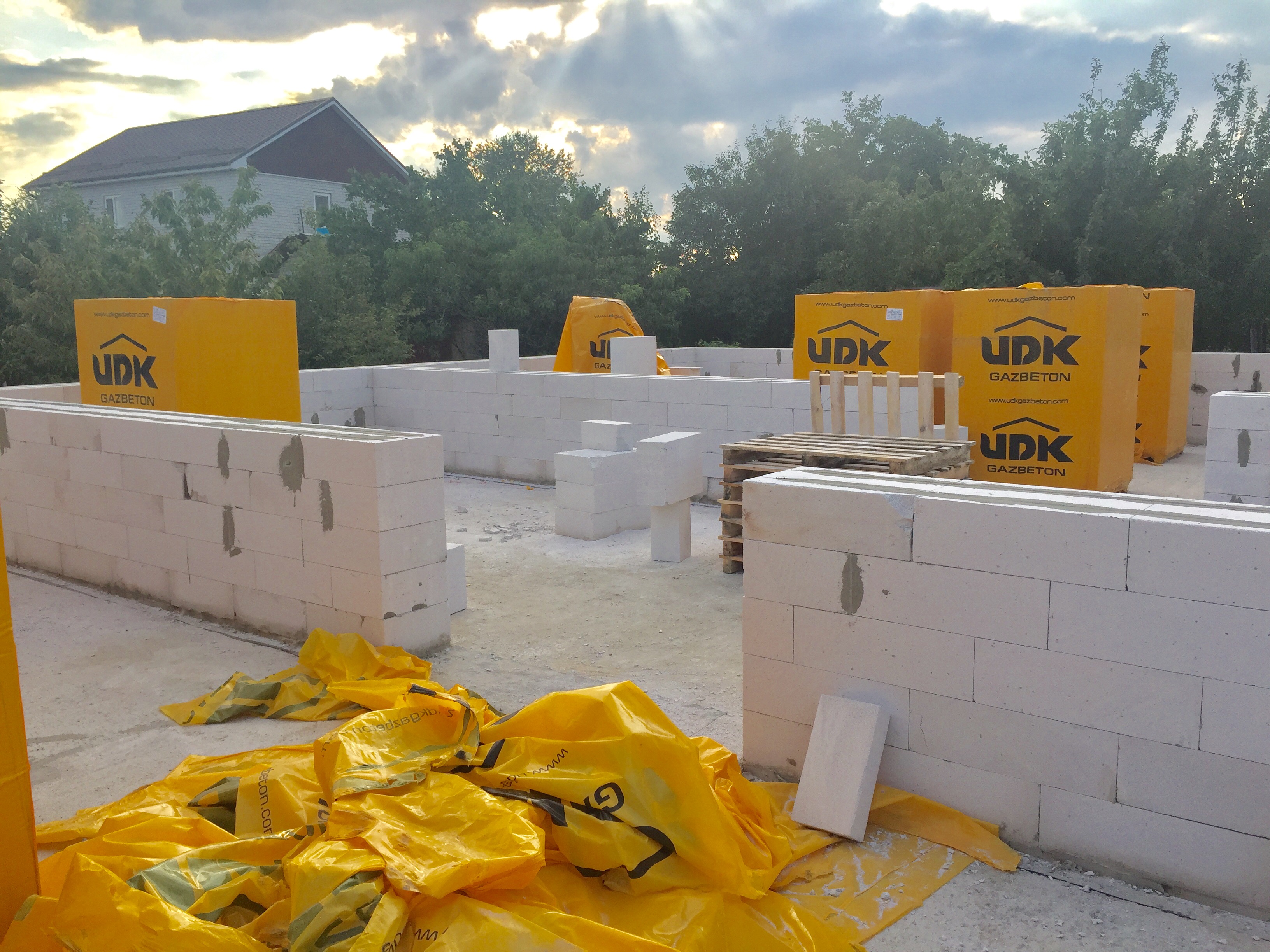

Погодка сегодня так себе :) Сегодня завезли 30 паллет 400го ГБ. Первый ряд готов, завтра штробить будем и класть следующие 4 ряда.

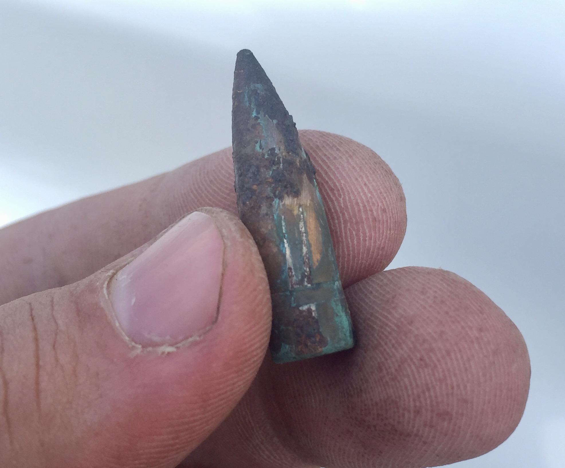

Вчера нашел пулю, торчащую в досках в старой крыше. Немецкая, 7.62
Да я вот только недавно от соседа услышал, что улица Передовая не просто так называется... Соседи-огородники регулярно находят всякую хрень со второй мировой. Хорошо что не взрывающееся...

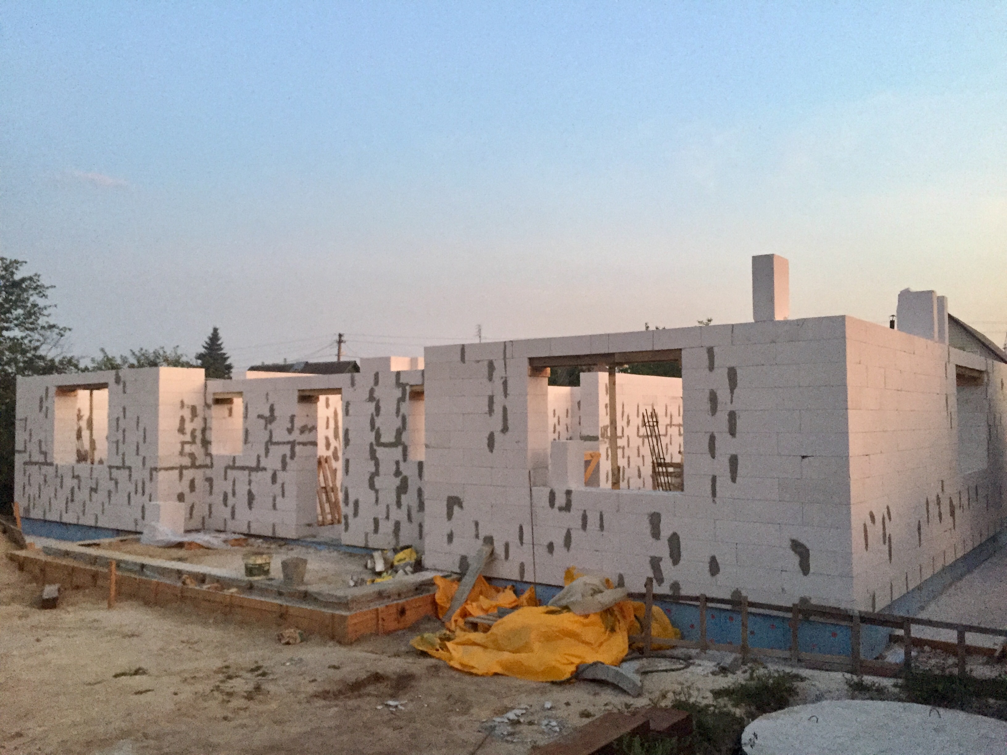

А что с вертикальными швами?
Та все хорошо вроде, что Вы имеете в виду? Надщербнутых блоков многовато, подмазывают.

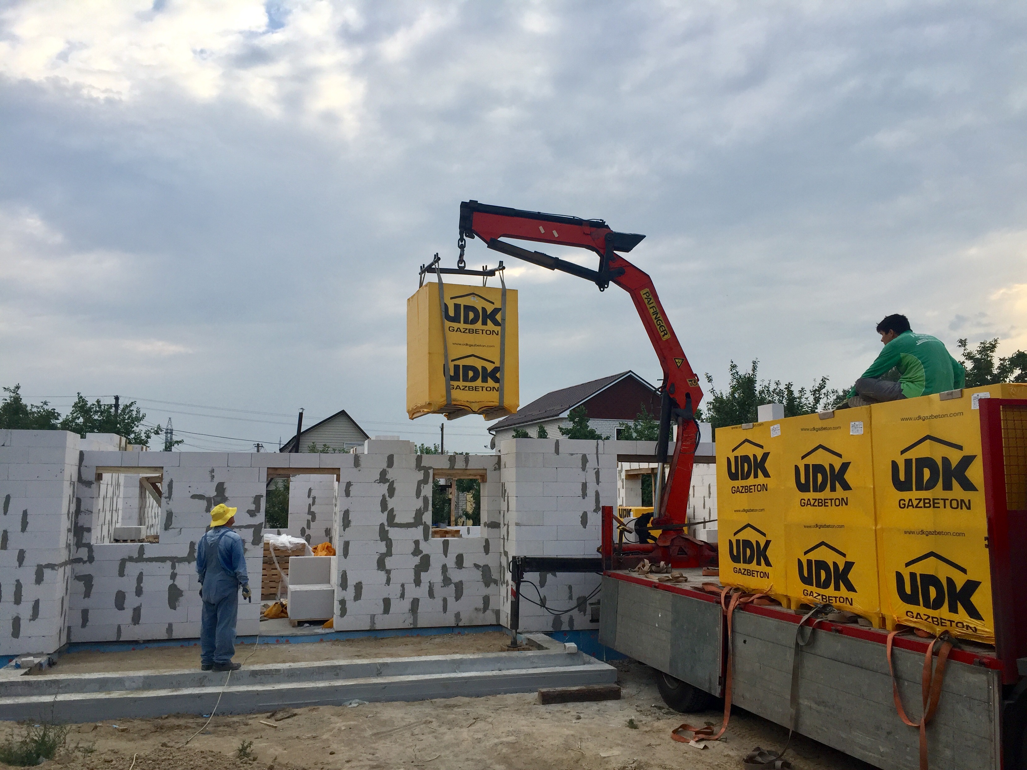

Хочу еще раз отметить форумчанина Андрея ЮДК за огромную помощь: по первой просьбе приезжает газобетон несмотря на козни работников завода. Цена мегаприятная, на заводе ГБ придержали благодаря ему почти на месяц! Всем рекомендую к сотрудничеству, все бы так относились в своей работе))
такое встречается у старательных строителей(в хорошем смысле слова) когда плотно подбивается новый блок к уже установленному до этого - клей из вертикального шва выдавливает, и он подбирается инструментом Ж-) дабы не висеть на стене аки непонятно что :beer:
Извините, не сдержался.... А что тогда с горизонтальными швами? Там не старательно подогнаны блоки?:D
