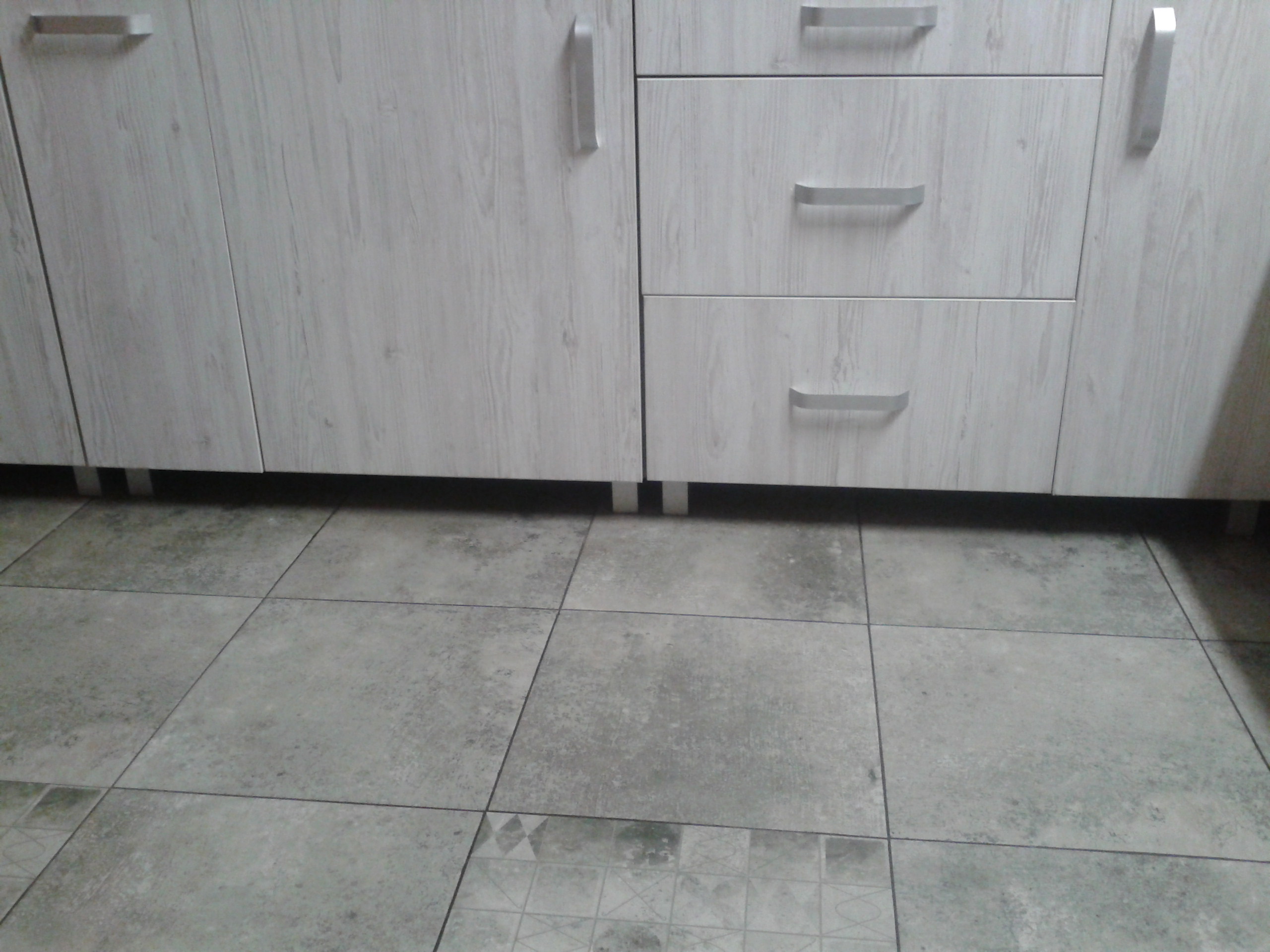

Малая экономия на трубах может обернуться плесенью на стыке пола-стены заставленных мебелью.
Под шкафами будет очень холодно с возможность выпадения конденсата ( росы)
Гуру по ТП, скажите, а в домах без ТП за шкафами и под кухней у ВСЕХ плесень и конденсат? Или таки проблема в другом?:) И если там конденсат то шо будет греть там ТП?

Под мебелью не рекомендуется укладывать исключительно электрический ТП, по причине того, что в таких местах пониженный отвод тепла
Тогда зачем там устраивать ТП, если его эффективность меньше чем на открытых участках?
У меня вот такой аргумент по поводу ТП под кухонной мебелью. На текущий момент у нас поменялась концепция кухни. Если бы ТП не был раскатан, то или ограничения по самой планировке, или в определенных местах остался пробел.

Ну если наплевать на то, что основным преимуществом теплого пола является его равномерный нагрев, на граничные зоны, на тепловой расчет, в конце концов... Вообщем, если по принципу "так сойдет", то да можно не переделывать:(

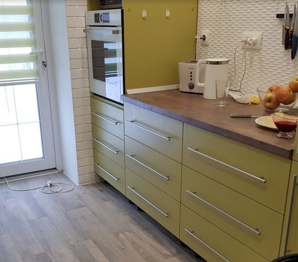

зробіть на кухні всюди теплу підлогу , а кухонні меблі поставте на ніжки .

Мені дружину шкода. Вона ж захоче там регулярно прибирати. :lol: А залізти туди аж в самий кінець до стіни доволі складно. Вона в мене не дуже довіряє тому що просто шваброю протерла, любить мати 100% гарантію що все чисто. Тому я краще меблі без ніжок візьму і їй менше клопоту буде.:beer:

отличие водного ТП от электрического это то что водный не боится и не склонен к локальным перегревам мест с пониженным потреблением тепла, поэтому ножки можно любые.
Правда в последнее время я тоже по просьбе супруги не закрываю наглухо пространство под кухней
