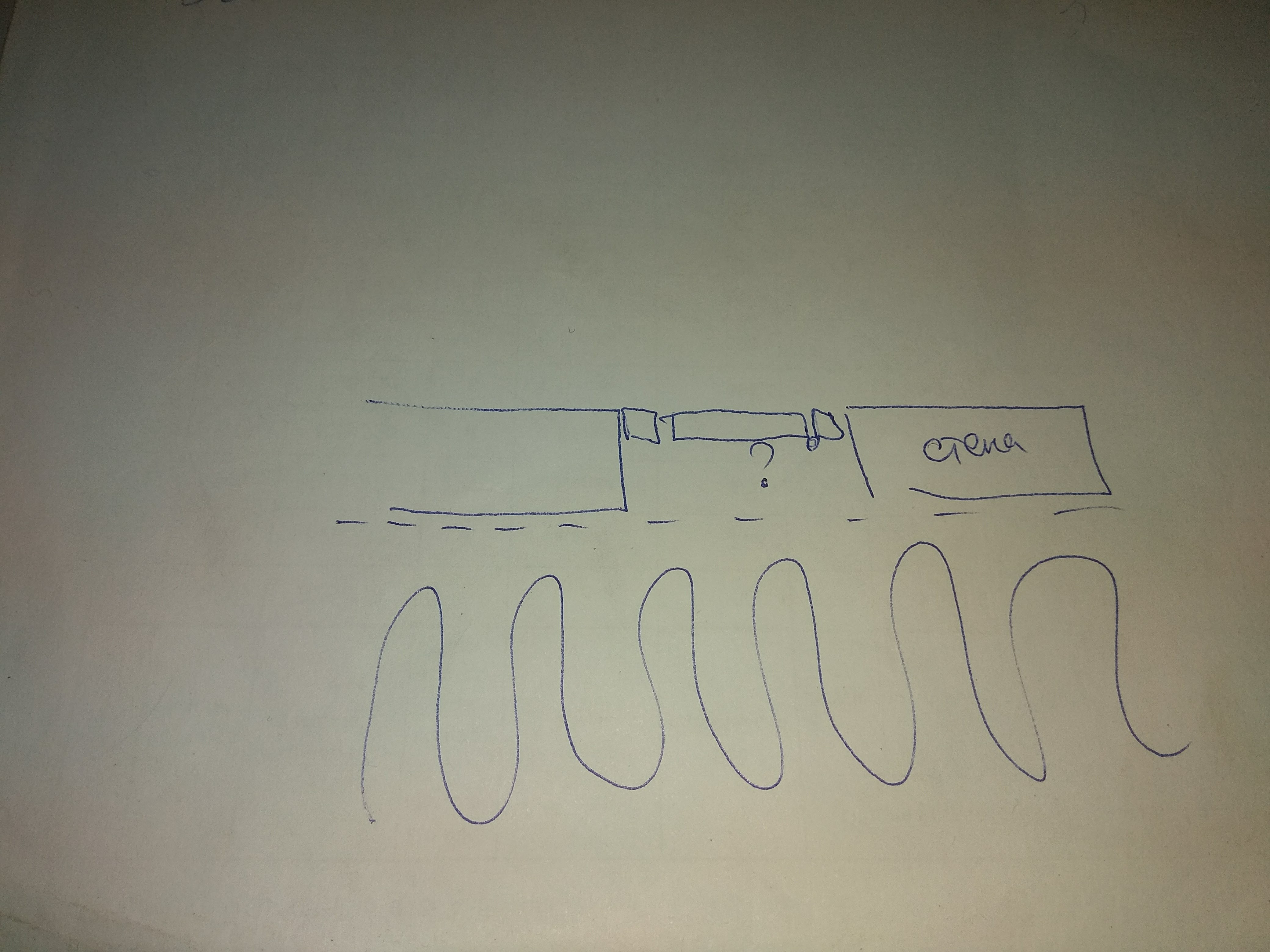

Теплый пол в прихожей есть? не могу понять, как сделать кусочек пола в проеме в толще стены. Получается, он отсечен деформационным швом от стяжки теплого пола в прихожей, и плитка должна пересечь этот шов
[ATTACH]599196[/ATTACH]
Покласти ряд цілих плиток вздовж стіни. А на поріг вже різати по факту. Тоді шов плиток буде на деф шві. Замість затирки туди герметик. Це якщо тріщин боїтесь.
Кирилл, это у Вас модель R10 в пленке винорит? Жене очень понравилась, сказала или такую потемнее или Фенестру :) Сегодня проехался по городу, Новый мир модель Русь в хорошей комплектации 37000 грн, ЧП Руденко 45000 (тоже деревянные накладки с резьбой), просчитал Фенестру UOL03 - 30000 плюс 5000 ручка и хороший замок. Одним глазом все еще смотрю на Страж, но из серии Пруф ничего не нравится..
а так раскладка и пойдет, от стены входа, дальше подрезка внутри проема, так что шов как раз там и будет. Но герметик я не делал.
Міг написати розташуйте шов плитки над деф швом. Але чомусь подумалось краще розписати.:beer:
І да в мене на кухні є вхід на терасу. Так як починатись розкладка буде від коридору. То не факт що на зовнішню стіну вийде ціла плитка. Але і тоді буду різати щоб шов був над деф швом, а не підрізатиму там де стіна, а цілу на поріг заведу.

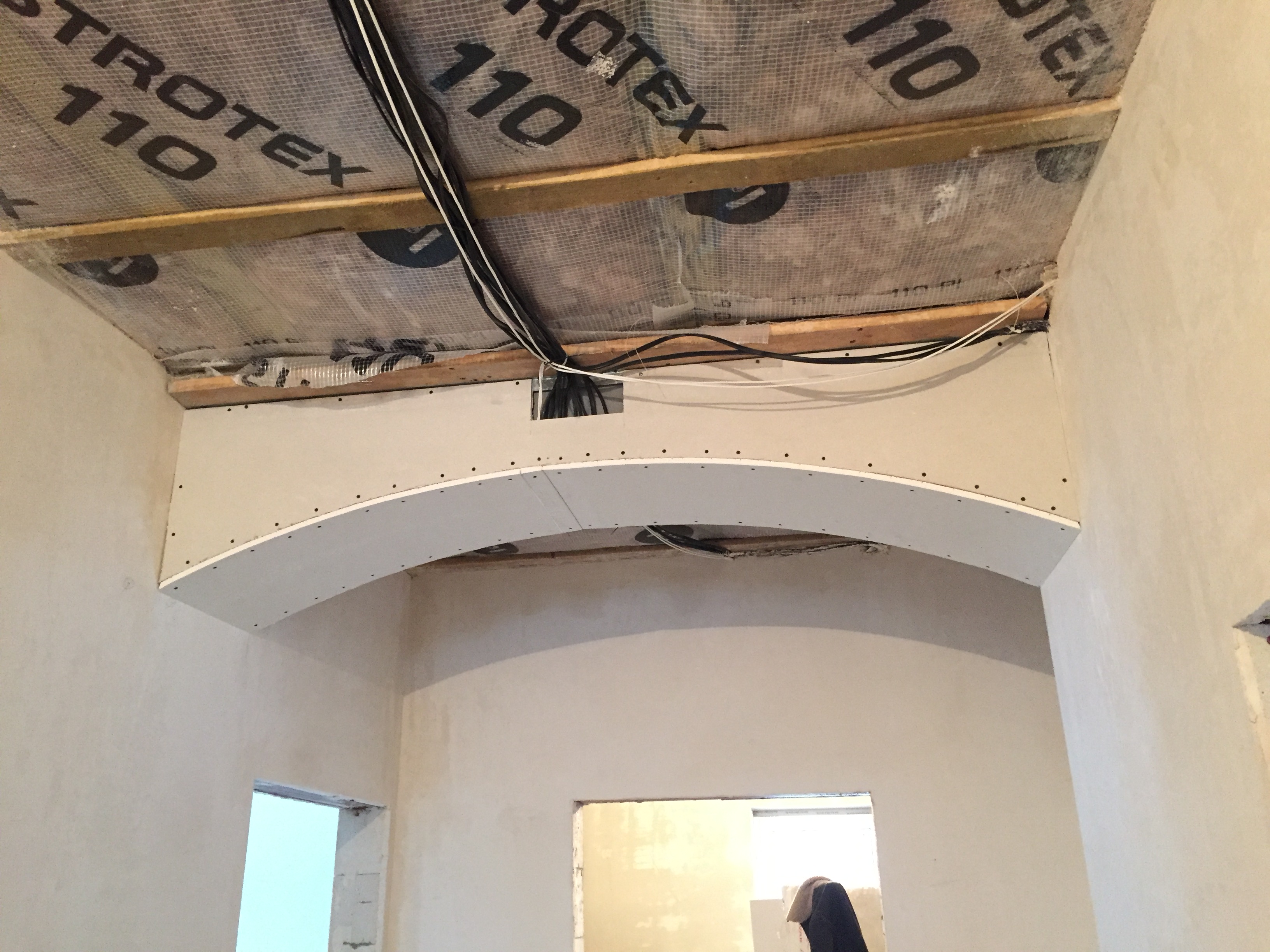

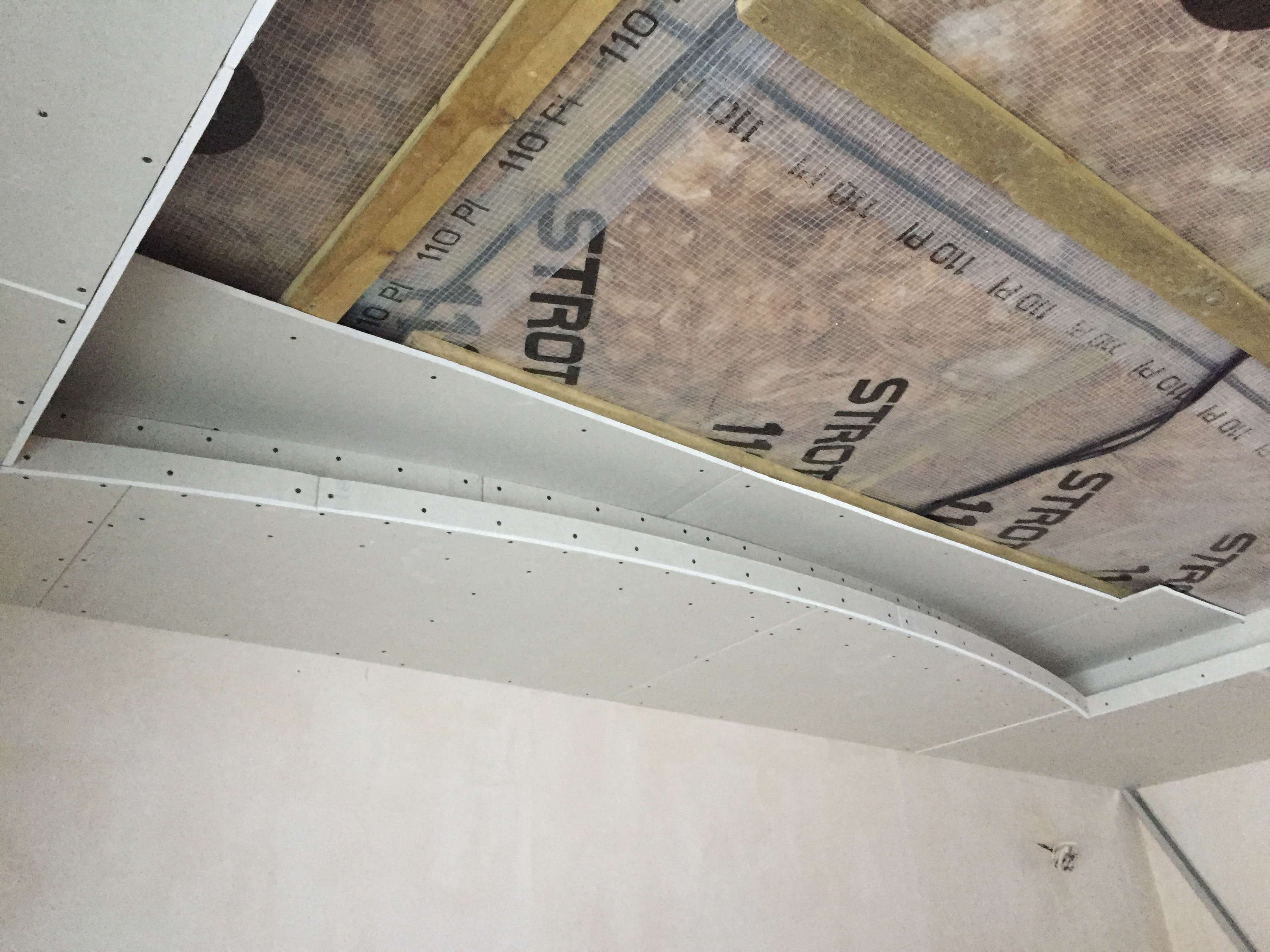

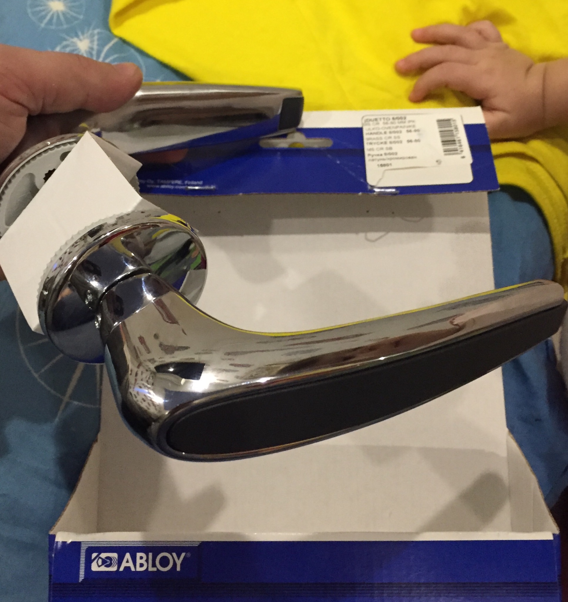

Давно не писал - начал внутреннюю отделку. Сделали мне гипсовые короба, выбираю плитку и обои. Заказал входную дверь Фенестру FE-107, купил ручки Аблой - очень тяжелые и качественные. Надеюсь дверь тоже порадует :)

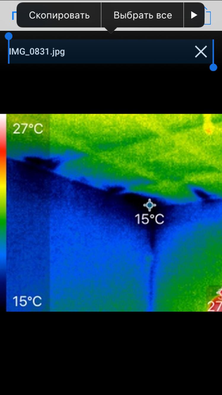

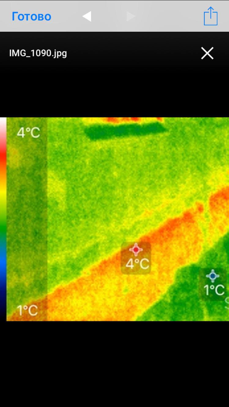

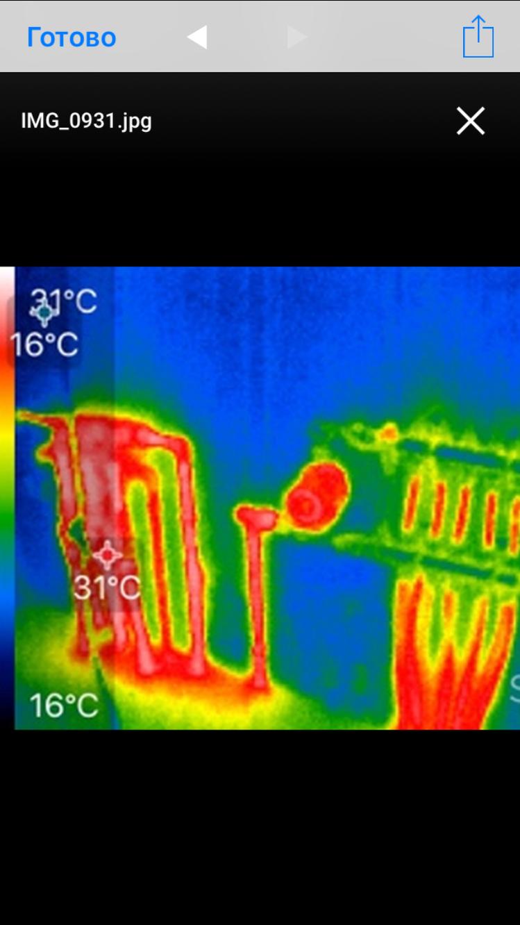

Тепловизор показал слабенький цоколь (4 см эппс) и стыки стен с кровлей, а также верхние углы с северной стороны.
  • Лайк 8
Мауэрлаты тоже нужно утеплять ( только лазить там сейчас не удобно)
Были и у меня такие грабли ( лазил сам две недели)
Провода по дереву не безопасно, у себя кабеля укладывал в мет короба с ГК профиля
Утеплены ватой - завернули ее с чердака за мауэрлат
Снаружи мауерлата или изнутри?
Снаружи с чердака завернули вату, свесив ее над углом стены. Видимо ваты мало, надо еще пару слоев сверху обмотать
Кстати да, спасибо за наводку, я заметил - в том месте паробарьер плохо примыкает, завтра полезу переделаю. Криворуких строителей хватает..
Сегодня у Терехова было видно именно об утеплении узла мауерлата. Посмотрите, идея как по мне нормальная и недорого реализуемая
Вчера обнаружил, что в этом углу отсутствует вата... От крайней балки до мауэрлата вообще пусто. В суботту приедет человек, который раскладывал утеплитель, буду его ругать)) Ну и мауэрлат еще утеплю.

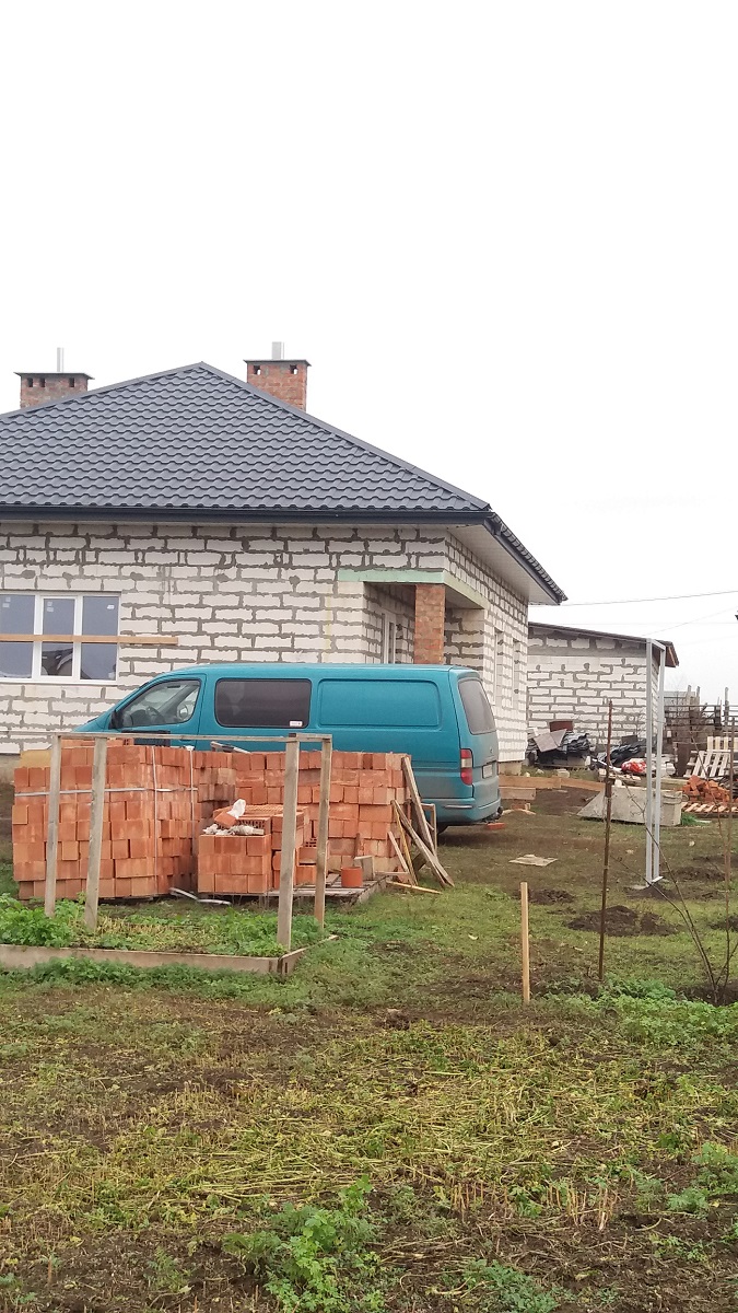

Здравствуйте Рома. Наши дома очень похожи. У меня вариант уменьшенный. Кажется Z 264. Почему кажется? Потому , что я строю уже три года. И подзабыл какой проект брал за основу. И стройка пока в такой готовности. Стены . крыша ,подшива и черновой пол. Окна. Правда еще лестницу сделал. Тяжело было " всунуть " в такие размеры общей площади , но удалось. Правда пожертвовал размерами одной спальни и перерезал коридор. Сейчас подошел вплотную к электрике и штукатурке. У меня вопрос по теплым полам. В спальнях ты тоже делал теплый пол или только в кухне , в ванной и коридорах. Меня смущает то ,что теплый пол рекомендуют только под плитку. Хочу в спальнях и в гостиной положить только ЭППС. И сверху стяжку. И еще. Стяжка чистовая - это цементный раствор или бетон с щебнем ?
20171201_141115.thumb.jpg.af4995d22e76f7752a12092a7e283994.jpg Черепица такого же цвета. Много сомневался в правильности выбора . Сейчас очень нравится. Вот бы фасад подобрать бы правильно. Если у ты определился . то подскажи.

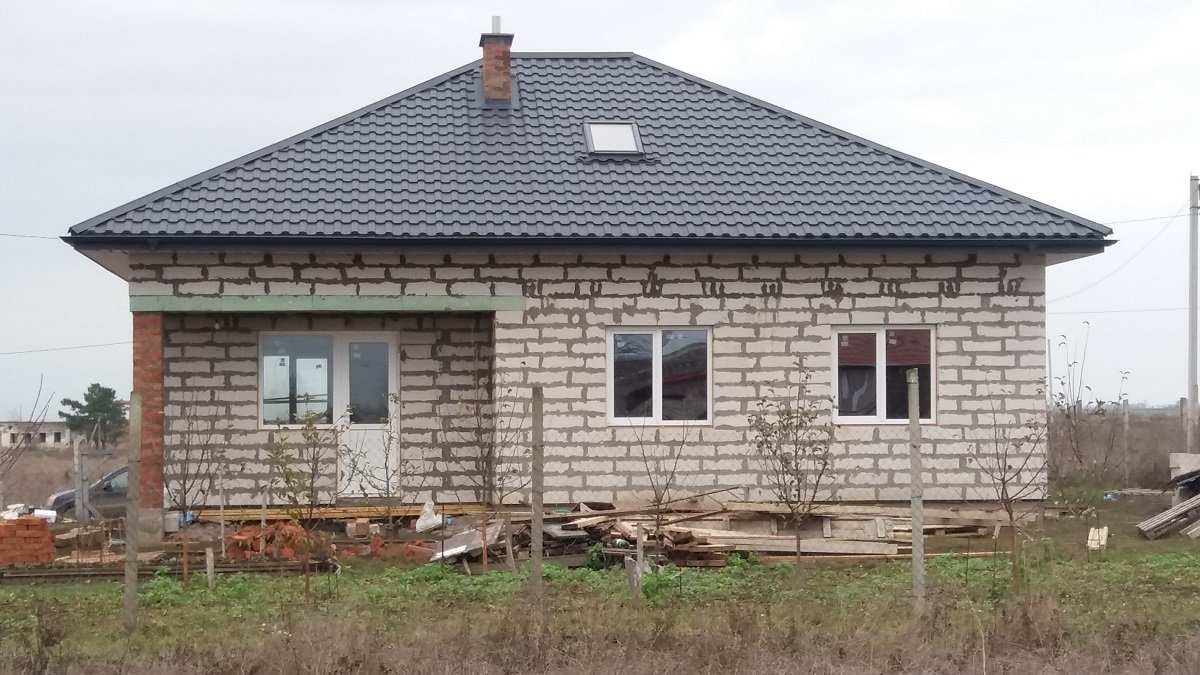

[ATTACH]602120[/ATTACH]
[ATTACH]602121[/ATTACH] Черепица такого же цвета. Много сомневался в правильности выбора . Сейчас очень нравится. Вот бы фасад подобрать бы правильно. Если у ты определился . то подскажи.
В спальнях теплые полы не делал, там радиаторное отопление и ламинат. Стяжка чистовая - бетон без щебня из миксера.
Цвет фасада как раз сегодня выбирал, остановился на том что на фото.

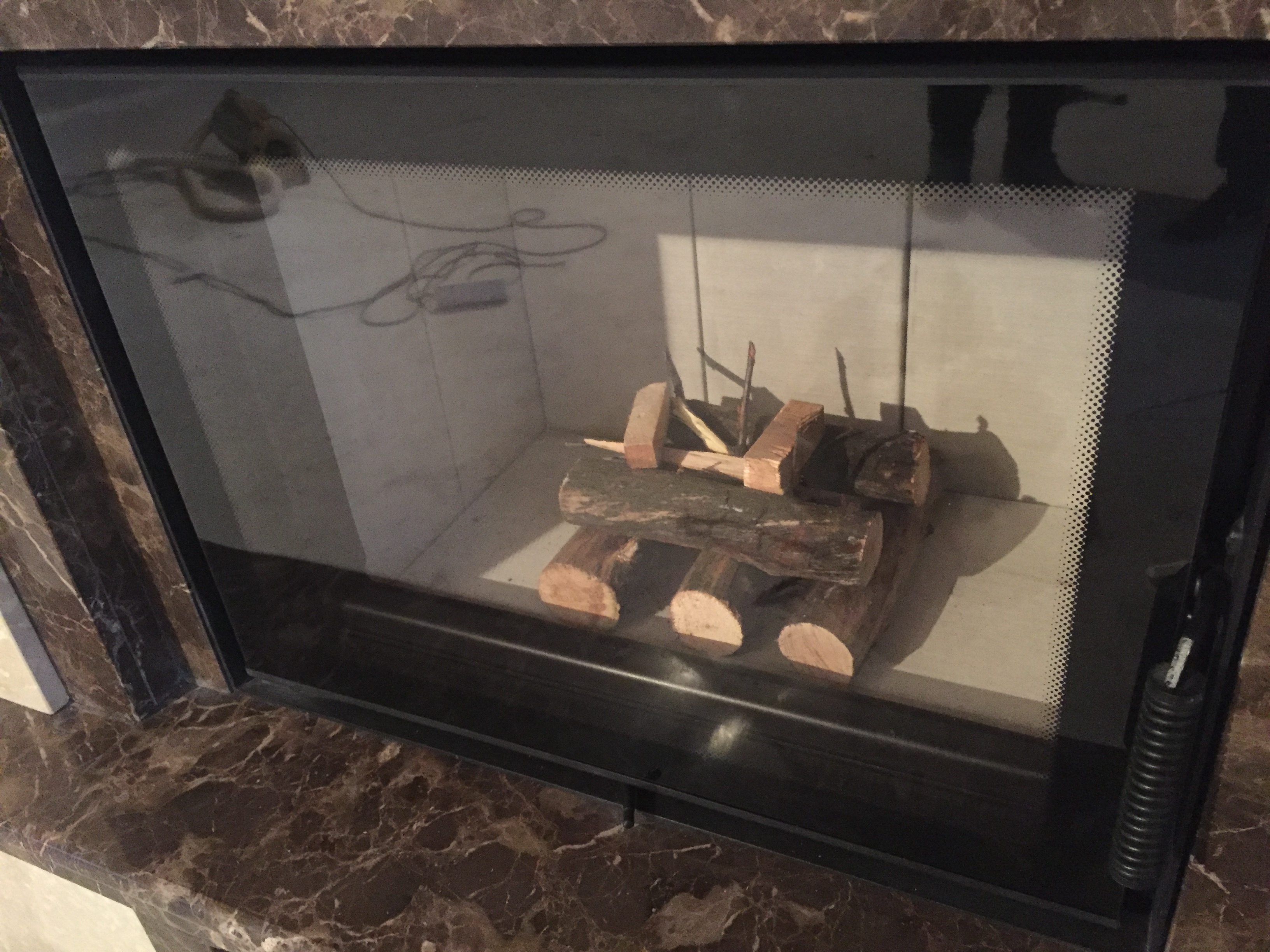

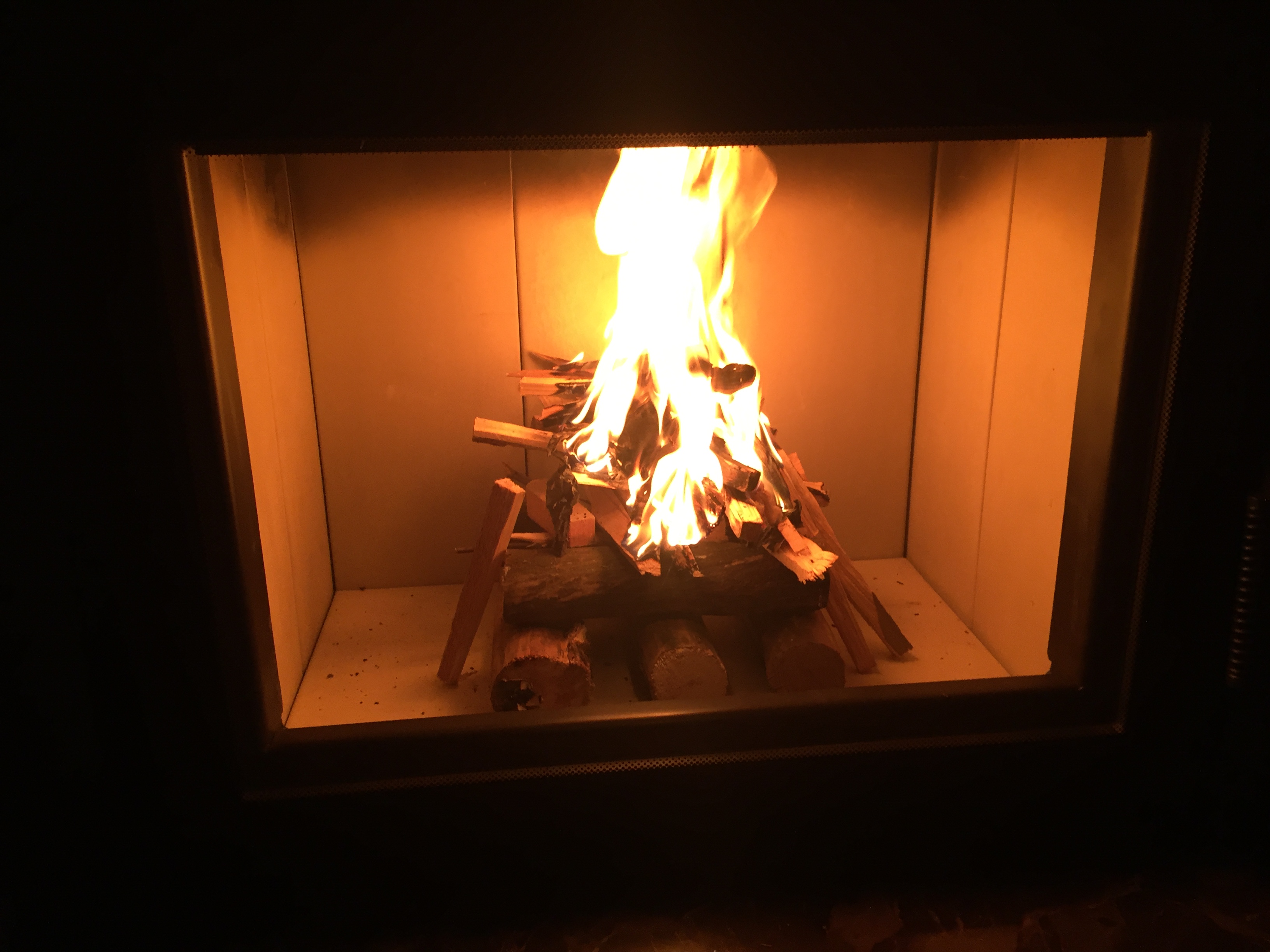

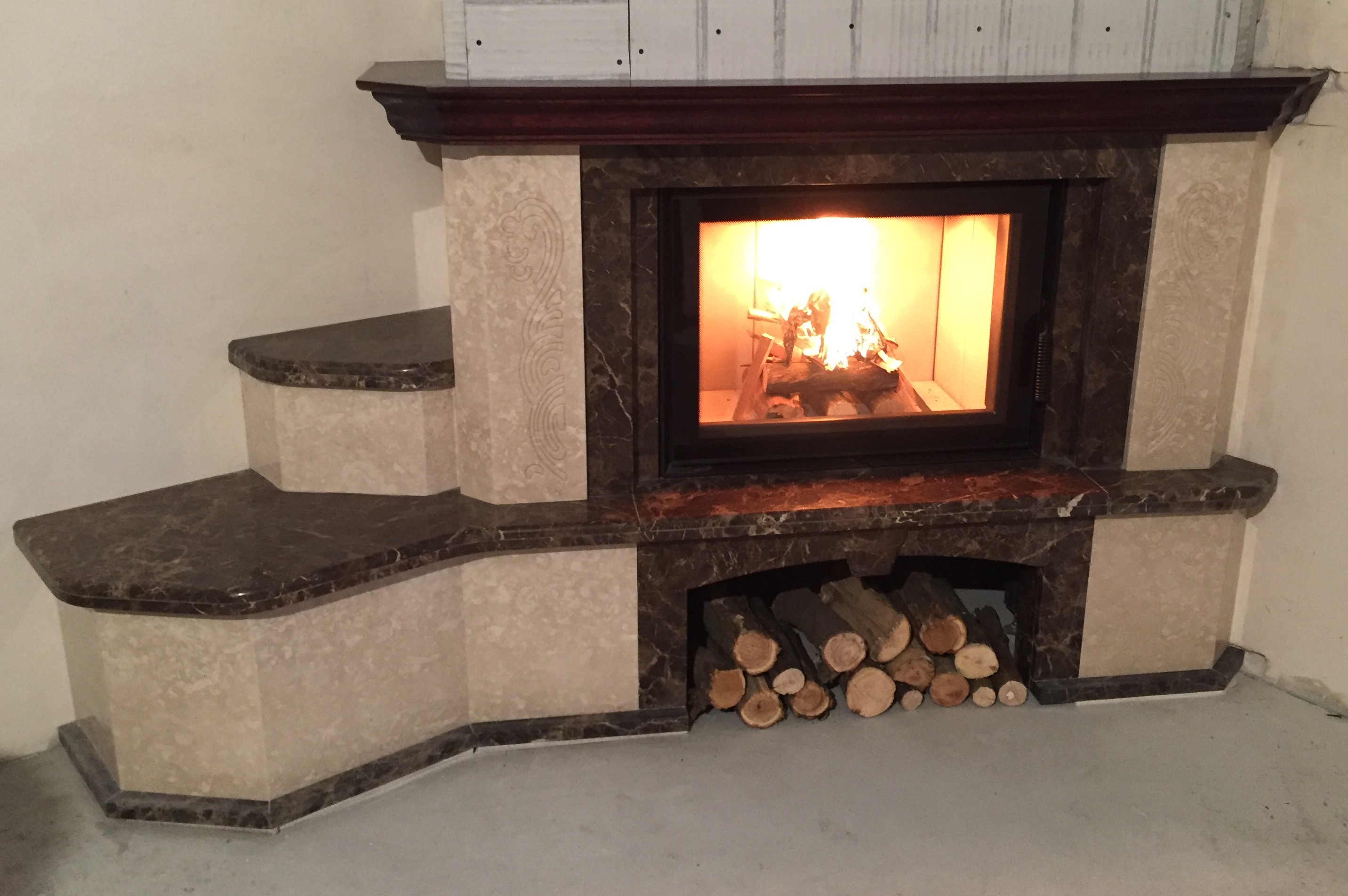

Также сегодня протопили камин, понравилось :) Каминщики хорошие (Артур с форума), сделали на совесть. Топка G&S B700, портал и полка тоже украинские - Парма Браун.
