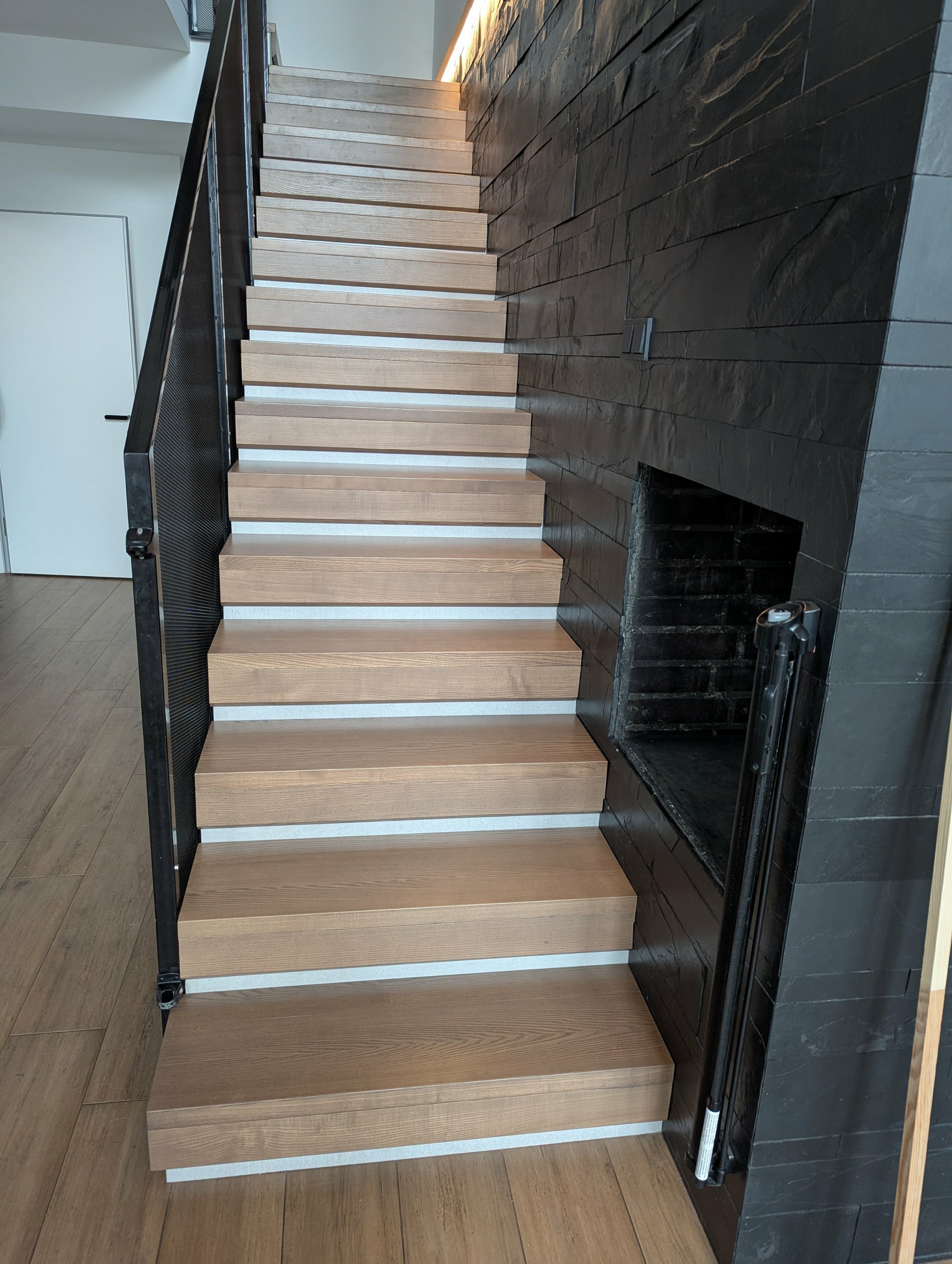

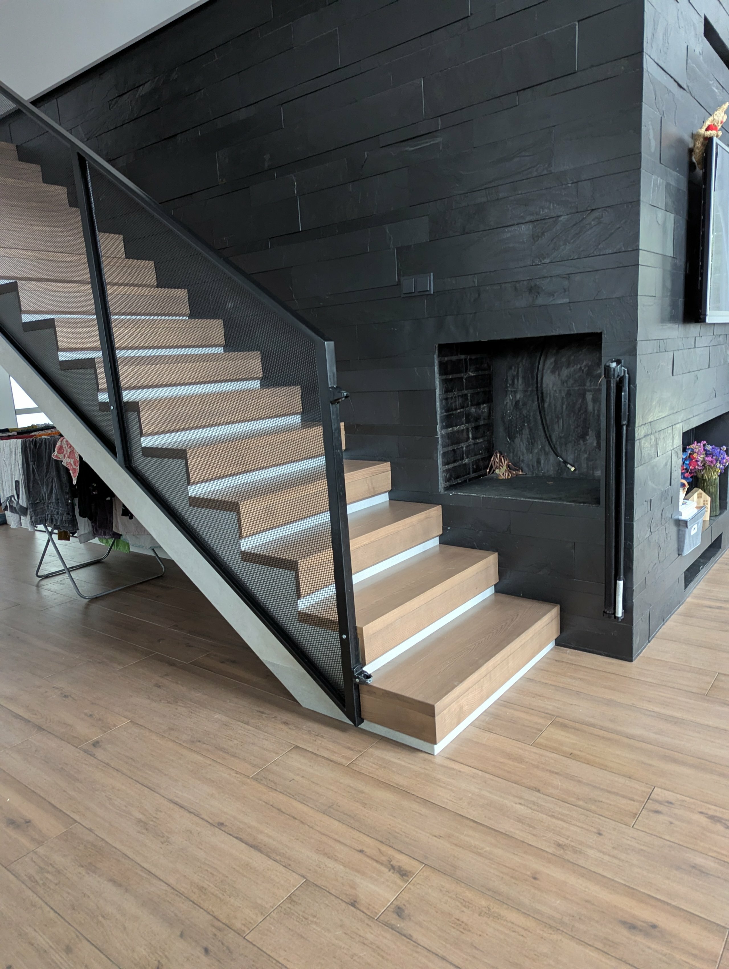

standov Опубліковано: 14 лютого 2025 Автор Поділитись Опубліковано: 14 лютого 2025 (змінено) Нарешті доробили останній пункт з великого в хаті - зробили сходинки, з допомогою @ЧП Ненашев А Б. Ще меблі та дрібниці. Починаю з весни займатися територією. Змінено 14 лютого 2025 користувачем standov 21 1 Посилання на коментар Поділитися на інших сайтах More sharing options...

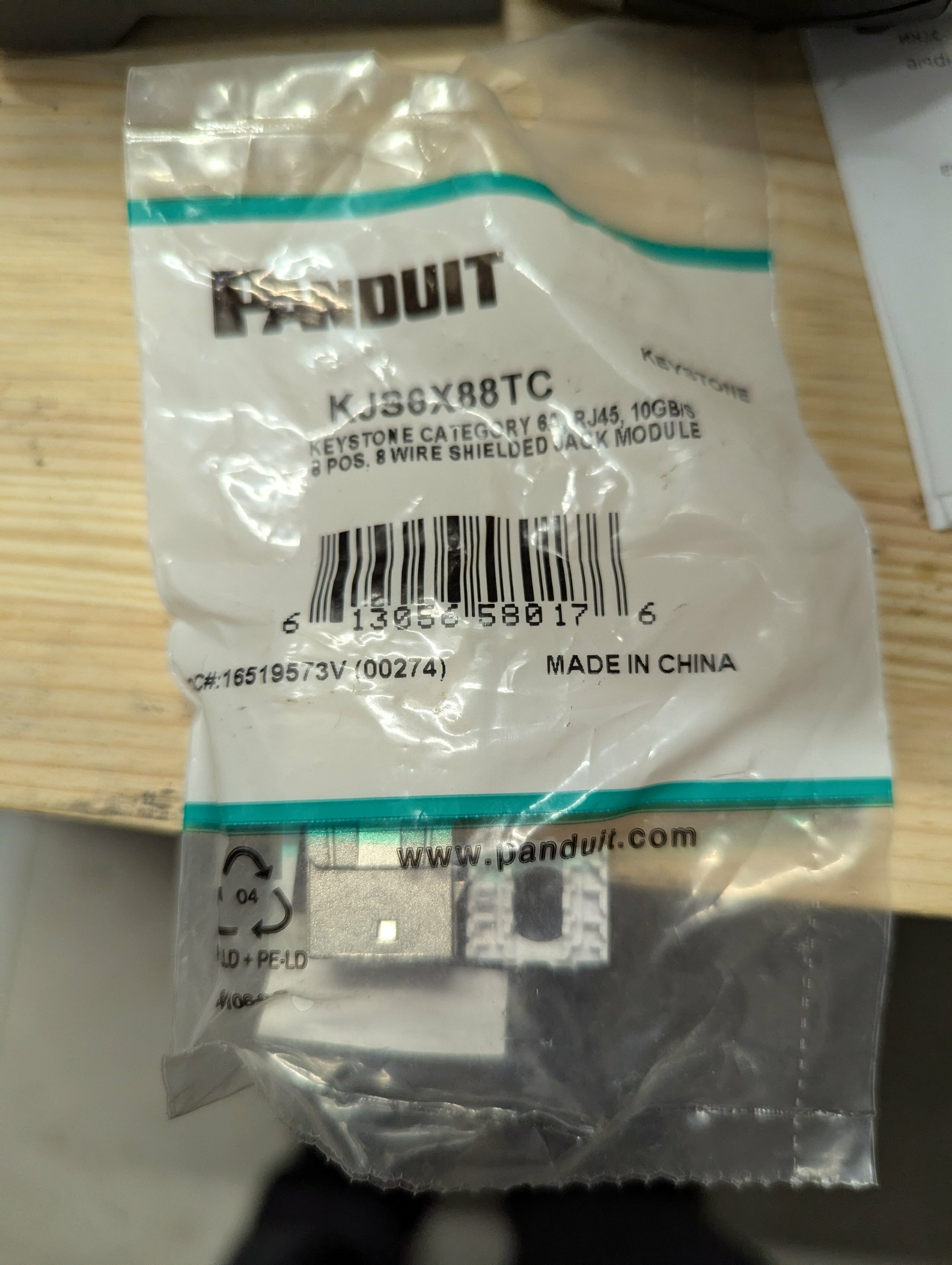

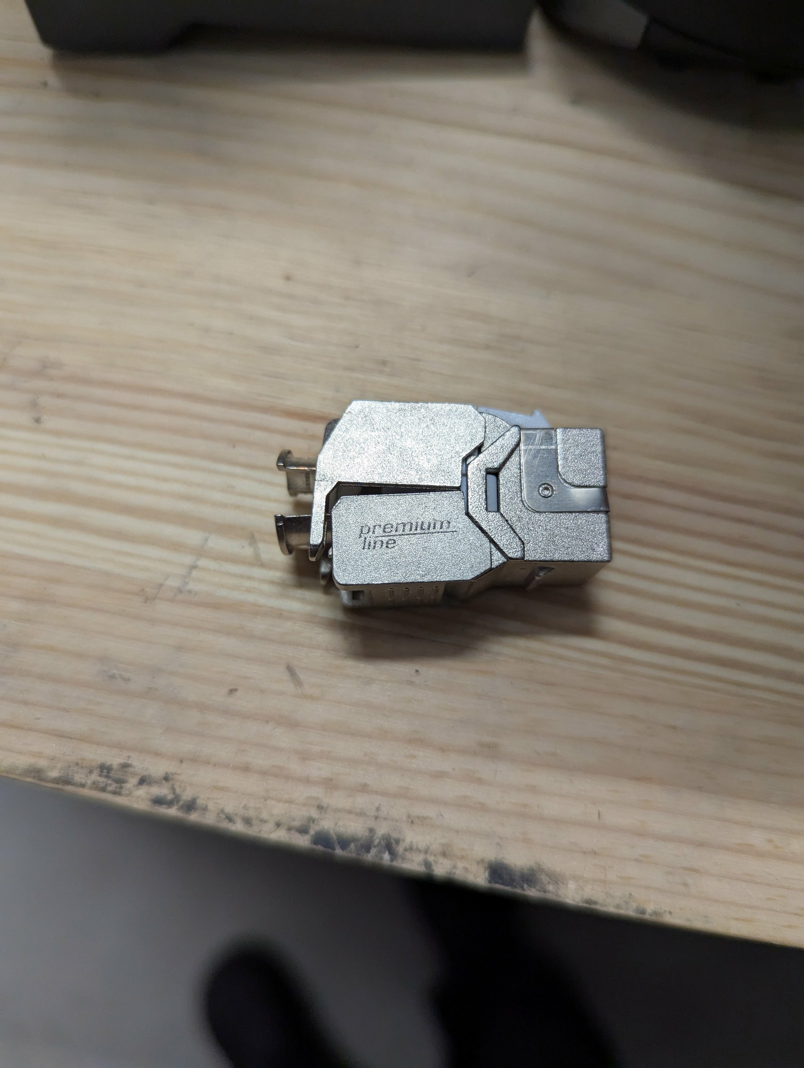

standov Опубліковано: 1 березня 2025 Автор Поділитись Опубліковано: 1 березня 2025 Трошки хочется "зробити відомою цю ..ню"(с) Є в мене профдеіормація навколо мережевого обладанання, і відповідно, в моєму власному домі, уваги до мережевої (lan) інфраструктури уваги приділено трохи більше ніж то роблять нормальні люди. Зокрема в мене всюди "правильний" cat6a 600мгц (не одеса) з прицілом на 10гбс в кількості десь біля 20 точок. Cat6a передбачає що окрім кабелю ввдповідного потрібна і відповідна термінація, тобто "розетки". У випадку із розетками до сподивача все просто, там без всріантів - просто в виробника всієї фурнітури беру cat6a розетки. Тут gira і вартість абсолютно захмарна, але за тараканів має зтось платити. У випадку термінації з боку серверного шкафу я вирішив просто взяти патчпанель 24 під кейстоуни і відповідні кейстоуни cat6a, яких на ринку мабуть з десяток моделей. Осквльки вартість їх значна а треба 24 штуки то я оьрав недорогі але наче як не підвальний китай "premiumLine". По факту ця фігня рідкісне гімно, патчкорли болтаються як в прорубу, постійно відвалюється гігабіт (зникає 1 пара). Довгий час я не міг щрощуміти що в мене відбувається, поки не щрощумів причину проблем. Почав поступово міняти на нормальні panduit, які нажаль дорогі. Так все одразу стало в норму. Не купуйте це гімно. 7 1 Посилання на коментар Поділитися на інших сайтах More sharing options...

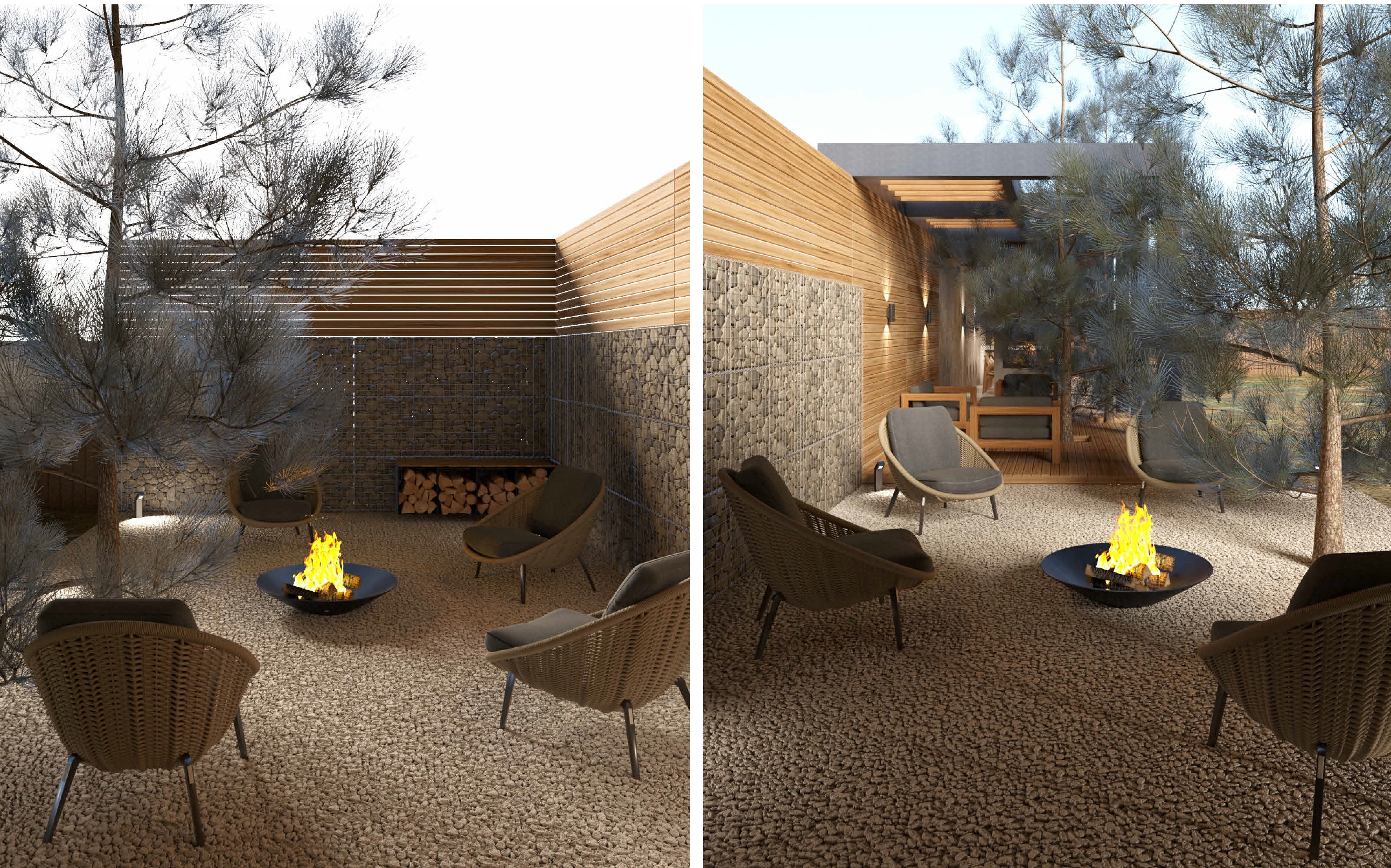

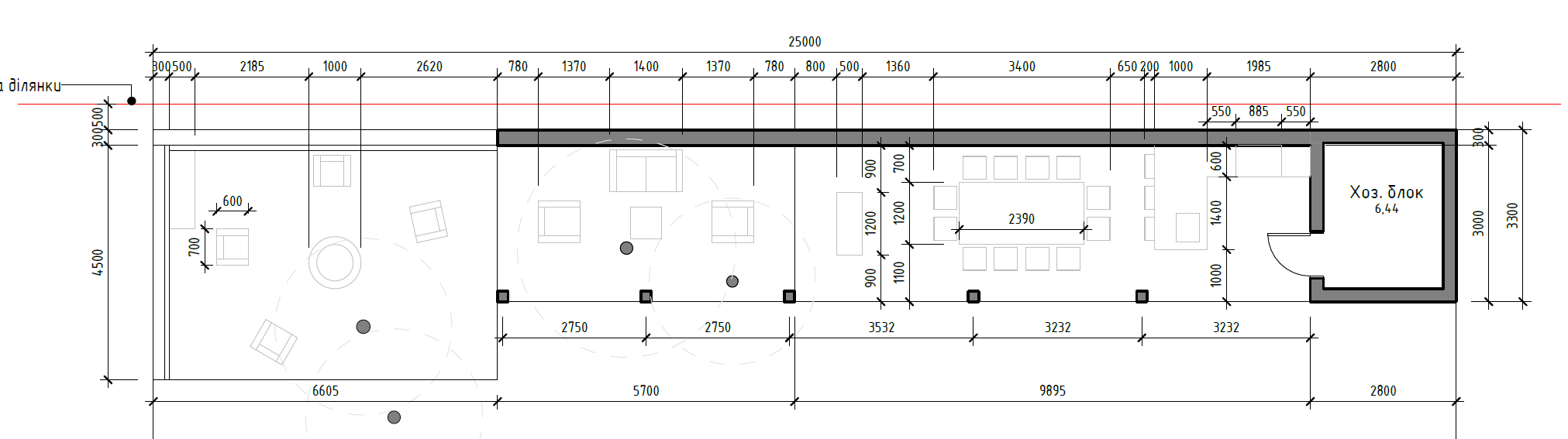

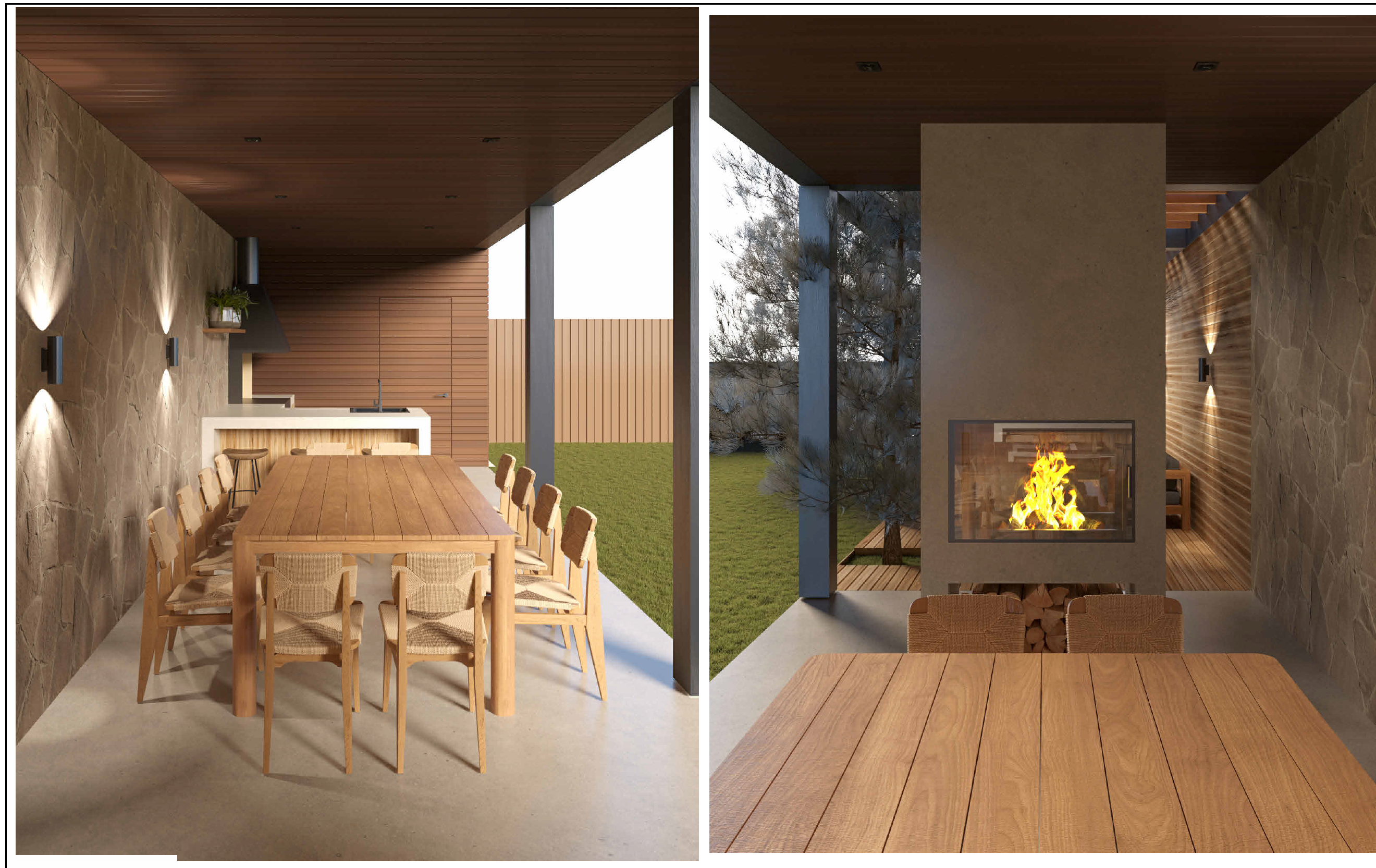

standov Опубліковано: 11 березня 2025 Автор Поділитись Опубліковано: 11 березня 2025 шось справді заспамили. Переведу в конструктивне русло. Вже місяць пропрацьовую майбутню зону відпочинку. Ситуація ускладнюється необхідністю будувати підпорної стінки, бо є великий перепад висоти з сусідом, але наче як прийшли до розуміння що все одно без заливки бетона діла не буде. Загальна довжина 25метрів, глибина 3м, маленький "сарайчик" в кутку для зберігання тачок, підмостя і тп. Накрита зона для "посидіти", відкрита зона "під соснами", між ними тунельний камін, і третя зона з вогнищем, габіоном - попіроманіть. Створення скоріш за все буде розтягнуто в часі, бо "бюджети" але поки план подобається 5 Посилання на коментар Поділитися на інших сайтах More sharing options...
