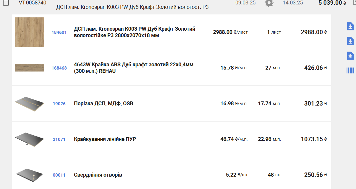

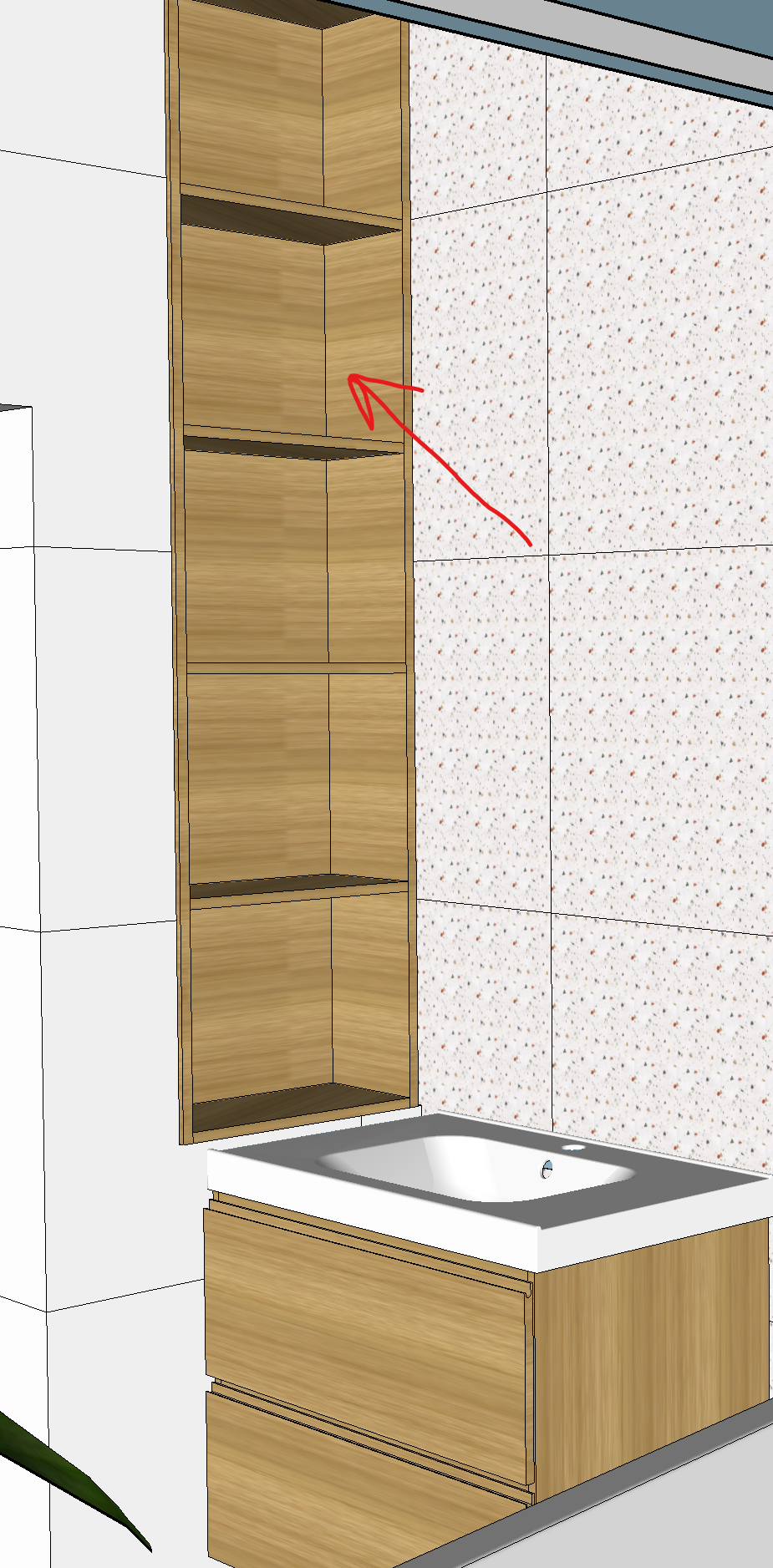

murava Опубліковано: 12 березня 2025 Поділитись Опубліковано: 12 березня 2025 В 11.03.2025 в 18:24, standov сказал: Першиій досвід, вирішив на віярі самому замовити дуже просту конструкцію, бо це явно не масштаб напрягати мебляра. Ну і цікаво що вийде. В цілому наче як вийшло не складно, як на мене щось дорогувато - 5к (з них 3к то лист дсп а інше то насвердлити, кромкувати, привезти). Як зберу то покажу що вийшло, або не покажу якщо буде униле гімно ) Добро пожаловать в мартицу, Нео Основні гроші в меблярці як раз лежать в обробці, а не плитами торгувати буває так, що на виході ціна з порізками і присадками збільшує вартість листа тричі. І майте на увазі, що віяровський "чистий розмір" - це приблизно +15% до ціни в порівнянні якщо брати листом. Часом вигідніше частину листа забрати, ніж робити в чистому розмірі. Раджу це весь час перевіряти перед замовленням. 2 Посилання на коментар Поділитися на інших сайтах More sharing options...
Vikctor Опубліковано: 12 березня 2025 Поділитись Опубліковано: 12 березня 2025 11 минут назад, murava сказал: Добро пожаловать в мартицу, Нео Основні гроші в меблярці як раз лежать в обробці, а не плитами торгувати буває так, що на виході ціна з порізками і присадками збільшує вартість листа тричі. І майте на увазі, що віяровський "чистий розмір" - це приблизно +15% до ціни в порівнянні якщо брати листом. Часом вигідніше частину листа забрати, ніж робити в чистому розмірі. Раджу це весь час перевіряти перед замовленням. Останній абзац не зрозумів, але в цілому не погоджуюсь. Всі меблі в будинок (окрім м'яких, столів, ліжок) робив на віярі. І завжди основні гроші були саме за ЛДСП. У порівнянні з ними ціна за послуги порізки/крайкування/фурнітуру просто несуттева. Тому іноді доводилось гратись в конструкторі з розміщенням виробів на листах та змінювати напрямок різу задля зменшення кількості плит. Звичайно йдеться про місця де зе не видно і не принціпово. Посилання на коментар Поділитися на інших сайтах More sharing options...
standov Опубліковано: 12 березня 2025 Автор Поділитись Опубліковано: 12 березня 2025 (змінено) 57 минут назад, murava сказал: Добро пожаловать в мартицу, Нео Основні гроші в меблярці як раз лежать в обробці, а не плитами торгувати буває так, що на виході ціна з порізками і присадками збільшує вартість листа тричі. І майте на увазі, що віяровський "чистий розмір" - це приблизно +15% до ціни в порівнянні якщо брати листом. Часом вигідніше частину листа забрати, ніж робити в чистому розмірі. Раджу це весь час перевіряти перед замовленням. Ну я навряд буду гратися в щось складніше, бо освоювати той софт до якихось подробиць то занадто багато часу, з урахуванням тих грошей які бере "мій" мебляр. Доцільніше йому заплатити ) просто тут ну реально така штука де мені буде довше йому розповідати, та викликати на замір, ніж ото все самому, да і турбувати людину за умовні 1к якось "соромно"(да, я знаю що то таракани мабуть). 40 минут назад, Vikctor сказал: завжди основні гроші були саме за ЛДСП. У порівнянні з ними ціна за послуги порізки/крайкування/фурнітуру просто несуттева. Тому іноді доводилось гратись в конструкторі з розміщенням виробів на листах та змінювати напрямок різу задля зменшення кількості плит. Звичайно йдеться про місця де зе не видно і не принціпово Ну ось я приклав прайс, 3к лист 2к отвори та пур крайка ) але тут ще нюанс що оскільки це СВ то я крайку лупанув по всім торцам, щоб зайвий раз не бухло, зазвичай як розумію роблять лише лицьову, але попередній мебляр мені колись на ккхню радив робити саме вкруг, тож і тут так лупанув. Про гратися не зрозумів, воно мені само розклало на лист, меньше листа жеж все одно не купити. Змінено 12 березня 2025 користувачем standov Посилання на коментар Поділитися на інших сайтах More sharing options...
standov Опубліковано: 12 березня 2025 Автор Поділитись Опубліковано: 12 березня 2025 59 минут назад, murava сказал: майте на увазі, що віяровський "чистий розмір" - це приблизно +15% до ціни в порівнянні якщо брати листом. Часом вигідніше частину листа забрати, ніж робити в чистому розмірі. Раджу це весь час перевіряти перед замовленням. Взагалі не зрозумів ( Посилання на коментар Поділитися на інших сайтах More sharing options...
murava Опубліковано: 12 березня 2025 Поділитись Опубліковано: 12 березня 2025 (змінено) 2 минуты назад, standov сказал: Взагалі не зрозумів ( Вам того знач не треба, може просто ще неглибоко копнули. Змінено 12 березня 2025 користувачем murava 1 Посилання на коментар Поділитися на інших сайтах More sharing options...
standov Опубліковано: 12 березня 2025 Автор Поділитись Опубліковано: 12 березня 2025 (змінено) 2 минуты назад, murava сказал: Вам того знач не треба, може просто ще неглибоко копнули. Скоріш за все ) Тобто можна брати не плитами а в розміри +15%? А це де? Змінено 12 березня 2025 користувачем standov Посилання на коментар Поділитися на інших сайтах More sharing options...
nata1 Опубліковано: 12 березня 2025 Поділитись Опубліковано: 12 березня 2025 (змінено) 4 хвилини тому, standov сказав: Тобто можна брати не плитами а в розміри +15%? А це де? Просто треба обирати ЛДСП с позначкою "чистий розмір". Змінено 12 березня 2025 користувачем nata1 1 Посилання на коментар Поділитися на інших сайтах More sharing options...
standov Опубліковано: 12 березня 2025 Автор Поділитись Опубліковано: 12 березня 2025 Только что, nata1 сказал: Просто треба обирати ЛДСП с позначкою "чистый розмір". Аа, тобто не всі? Я просто обирав по палітрі і в мене лише 1 артікул був, без варіантів, там такого не було. Буду знать. 1 Посилання на коментар Поділитися на інших сайтах More sharing options...
Vikctor Опубліковано: 12 березня 2025 Поділитись Опубліковано: 12 березня 2025 18 минут назад, standov сказал: Про гратися не зрозумів, воно мені само розклало на лист, меньше листа жеж все одно не купити. Я ж про свій досвід писав. Коли йдеться про 5 чи 6 листів, то краще зменшити їх кількість відмінивші порізку листів згідно напрямку малюнку для тих виробів, де це не принціпово. 1 Посилання на коментар Поділитися на інших сайтах More sharing options...
standov Опубліковано: 12 березня 2025 Автор Поділитись Опубліковано: 12 березня 2025 7 минут назад, nata1 сказал: Просто треба обирати ЛДСП с позначкою "чистий розмір". Дивно що нема в нас теми по "премудростям" віяру для початківців, ну або не знайшов. Бо наче як актуально) Посилання на коментар Поділитися на інших сайтах More sharing options...

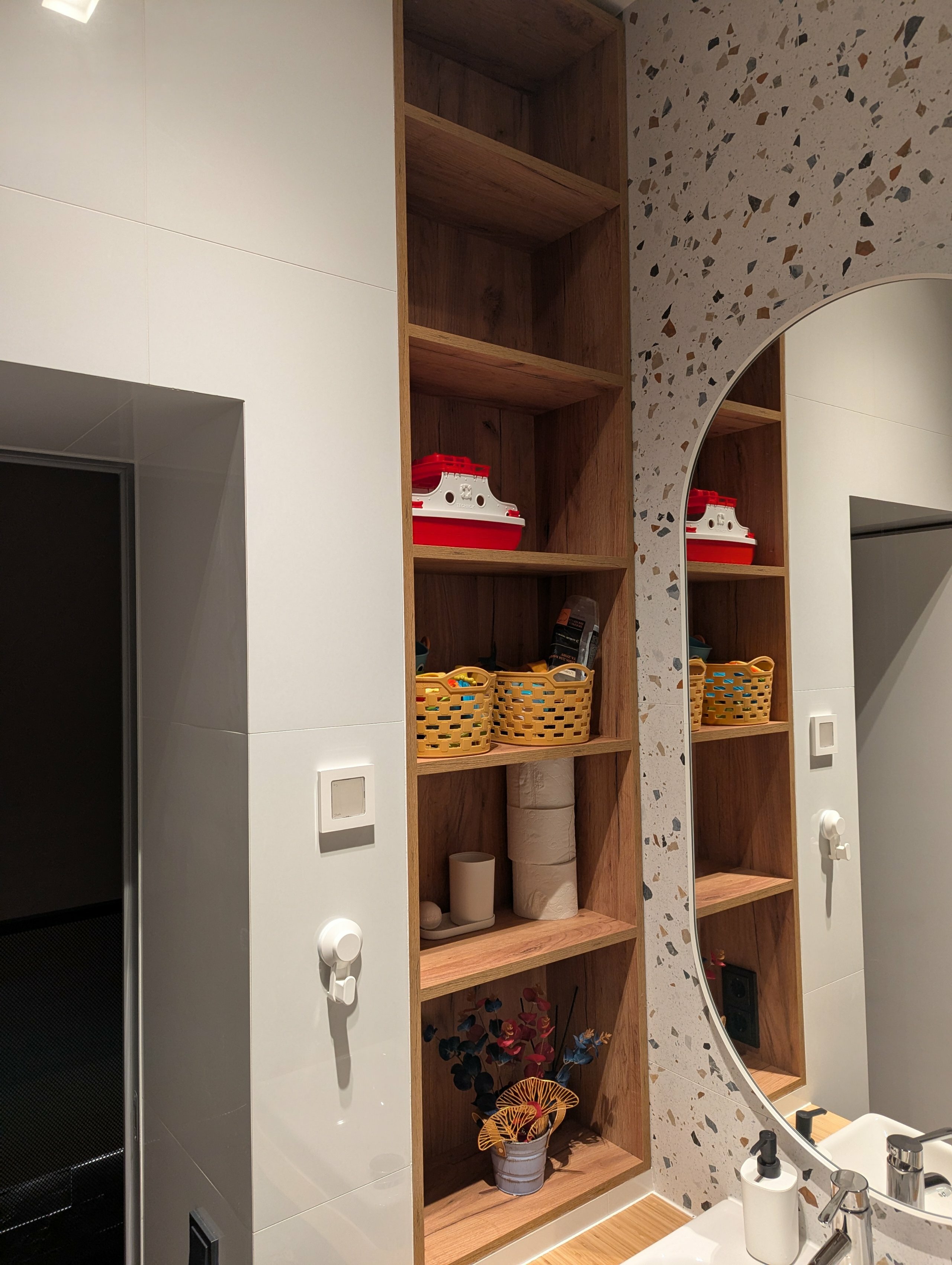

standov Опубліковано: 15 березня 2025 Автор Поділитись Опубліковано: 15 березня 2025 В 11.03.2025 в 18:24, standov сказал: Як зберу то покажу що вийшло, або не покажу якщо буде униле гімно Непогано вийшло, не впевнений що в цьому є багато економічного сенсу (в порівнянні з найманим меблярем) але як засіб унять зуд в руках - уполне. 14 1 Посилання на коментар Поділитися на інших сайтах More sharing options...
murava Опубліковано: 16 березня 2025 Поділитись Опубліковано: 16 березня 2025 Вся суть в тому, що наймані меблярі не так щоб радісно і бігом беруть такі замовлення як окремо зробити стіл-стелаж-тумбочку-шафку. Багато копирсання і немає вихлопу. Тому ця ніша не зайнята майже ніяк. Всі хочуть робити зразу кухні-вітальні-гардероби, а оці всі тумбочки і стелажі хіба паровозиком за ними. 5 Посилання на коментар Поділитися на інших сайтах More sharing options...
standov Опубліковано: 16 березня 2025 Автор Поділитись Опубліковано: 16 березня 2025 1 час назад, murava сказал: Вся суть в тому, що наймані меблярі не так щоб радісно і бігом беруть такі замовлення як окремо зробити стіл-стелаж-тумбочку-шафку. Багато копирсання і немає вихлопу. Тому ця ніша не зайнята майже ніяк. Всі хочуть робити зразу кухні-вітальні-гардероби, а оці всі тумбочки і стелажі хіба паровозиком за ними. Саме так Посилання на коментар Поділитися на інших сайтах More sharing options...

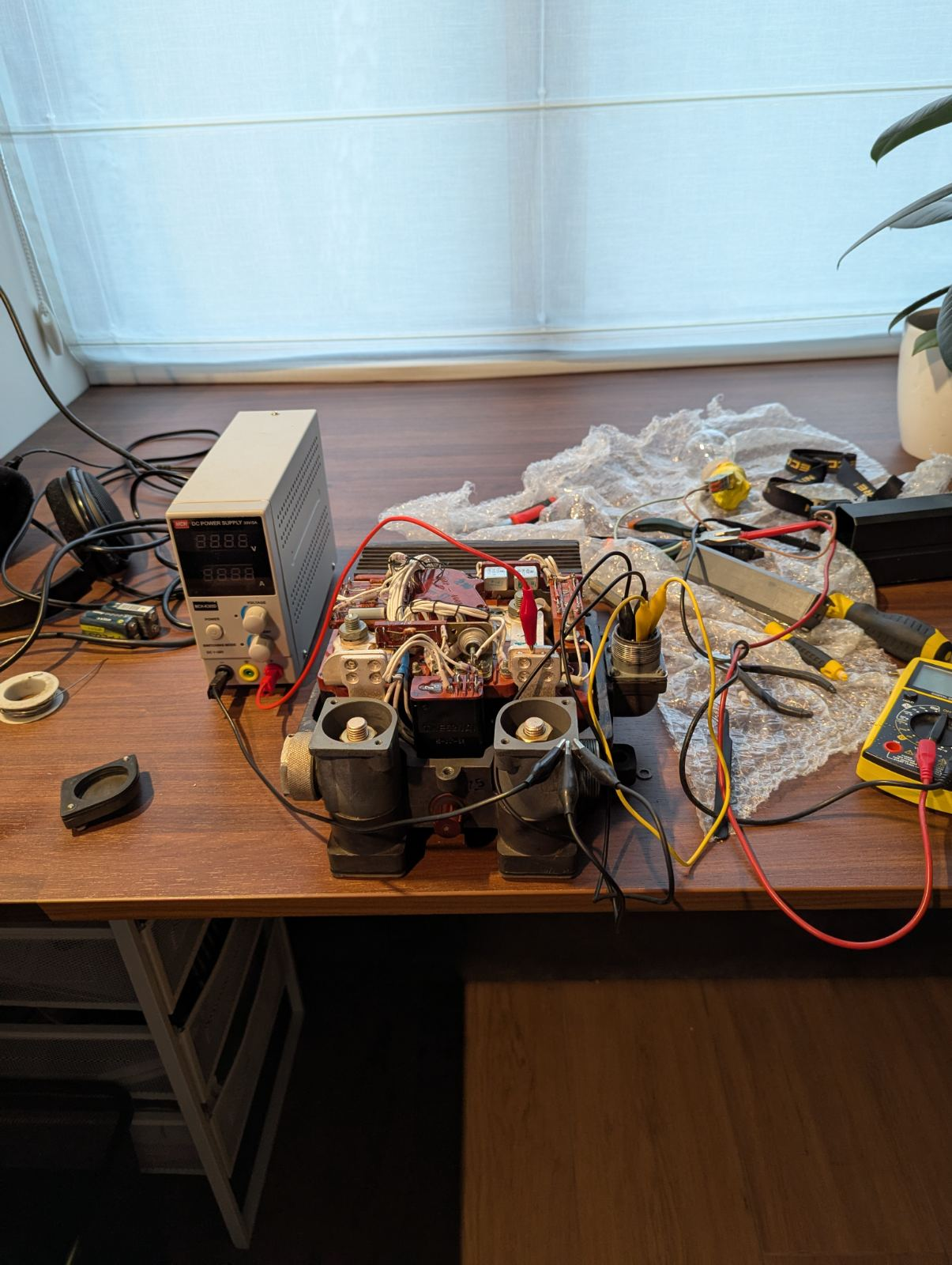

standov Опубліковано: 19 березня 2025 Автор Поділитись Опубліковано: 19 березня 2025 Трошки не будівельних буднів. "Реактивна пошта" підкинула традиційної роботи, схеми нема (тобто та схема що є в неті не співпала з натурою), все на сраних шлейфах одного кольору, як цю гравіцапу правильно "завести" на столі я кумекав дві ночі, але виглядає так що поїде хлопцям відремонтоване, як мінімум воно тепер на столі робить вигляд що працює. Собівартість ремонту, не враховуючи звісно часу - 100грн (транзистор + діод гаєм) замість 30тис грн на олкс за Б/В. 400А реле для підключення генератору для уралу та т-72 20 1 Посилання на коментар Поділитися на інших сайтах More sharing options...

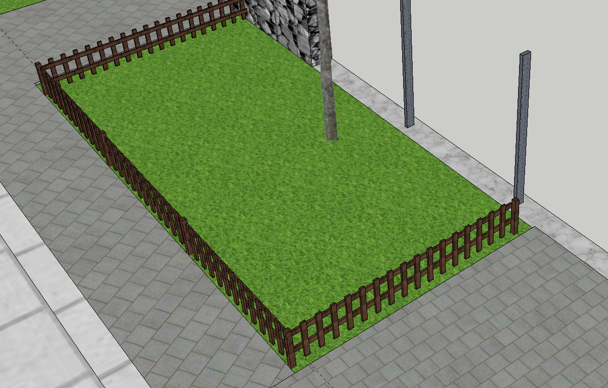

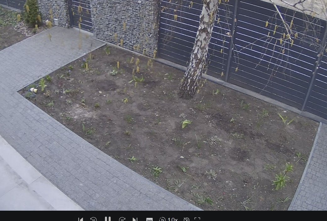

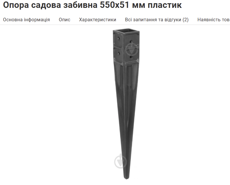

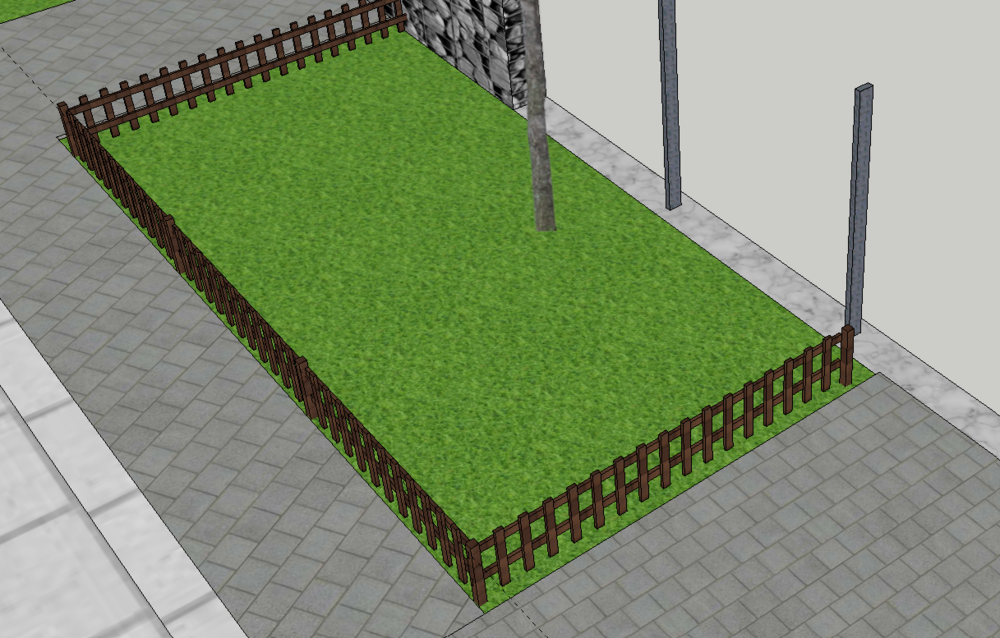

standov Опубліковано: 15 квітня 2025 Автор Поділитись Опубліковано: 15 квітня 2025 Традиційний весняний зуд в руках. Дружина давно просить "парканчик" навколо великої клумби, бо собака не завжди хоче бігати по доріжці. Не можу сказати що я дуже в захваті від таких малих форм, але сперечатися з дружиною яка шось хоче то як пісяти проти вітру. Загальна довжина близько 10 метрів, готове на ринку або страшне (пластик галімий) або якщо з дерева то таке враження що з червоного. Буду сам робити знову. Вирішив зі смереки щоб не сильно крутило, "стовпчики" 50 на 50, секції 20*50. Закупив матеріали, розробив "проект", тепер знайти час. Забивні пластикові "сваї" то звісно я псіханув, ще і половина бюджету вийшла, яле ідея з металевими куточками щось мені не подобається, закапувати в грунт дерево ще більше. Спробую пофарбувати олією для терас 3 Посилання на коментар Поділитися на інших сайтах More sharing options...
Сарочка Опубліковано: 19 квітня 2025 Поділитись Опубліковано: 19 квітня 2025 (змінено) 15.04.2025 в 22:51, standov сказав: Традиційний весняний зуд в руках. Дружина давно просить "парканчик" навколо великої клумби, бо собака не завжди хоче бігати по доріжці. Не можу сказати що я дуже в захваті від таких малих форм, але сперечатися з дружиною яка шось хоче то як пісяти проти вітру. Загальна довжина близько 10 метрів, готове на ринку або страшне (пластик галімий) або якщо з дерева то таке враження що з червоного. Буду сам робити знову. Вирішив зі смереки щоб не сильно крутило, "стовпчики" 50 на 50, секції 20*50. Закупив матеріали, розробив "проект", тепер знайти час. Забивні пластикові "сваї" то звісно я псіханув, ще і половина бюджету вийшла, яле ідея з металевими куточками щось мені не подобається, закапувати в грунт дерево ще більше. Спробую пофарбувати олією для терас Паркан з металу ні? Готові кований елементи і пруток квадрат 10, або 12. Гарно, по ціні як паркан з пластику , але більш надійно. Змінено 19 квітня 2025 користувачем Сарочка Посилання на коментар Поділитися на інших сайтах More sharing options...
standov Опубліковано: 19 квітня 2025 Автор Поділитись Опубліковано: 19 квітня 2025 30 минут назад, Сарочка сказал: Паркан з металу ні? Готові кований елементи і пруток квадрат 10, або 12. Гарно, по ціні як паркан з пластику , але більш надійно. Ні, по перше мені не подобається естетика а по друге ну цяна явно не буде 300грн за метр. Але в першу чергу мені не подобається кованка сама по собі 1 Посилання на коментар Поділитися на інших сайтах More sharing options...

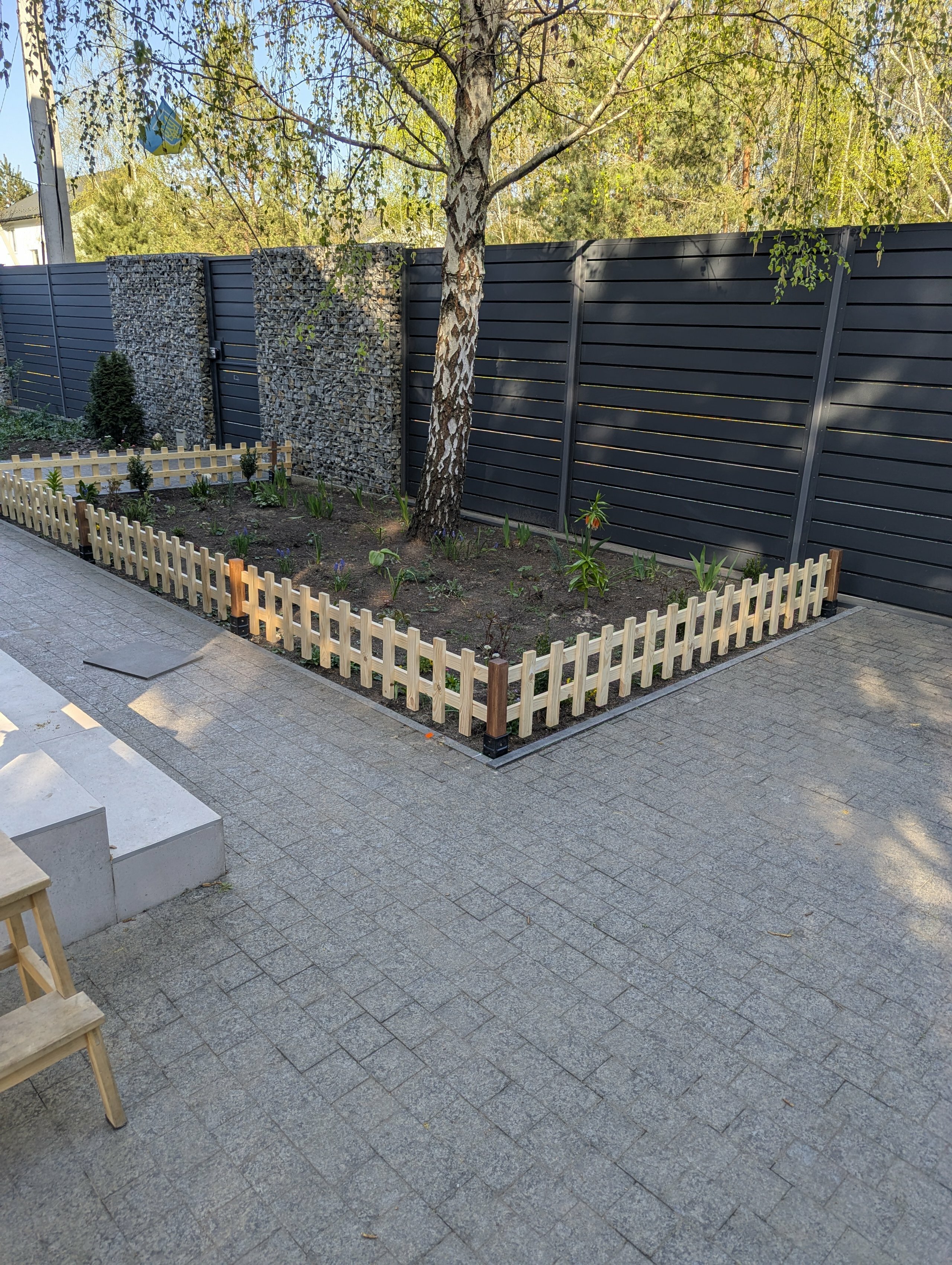

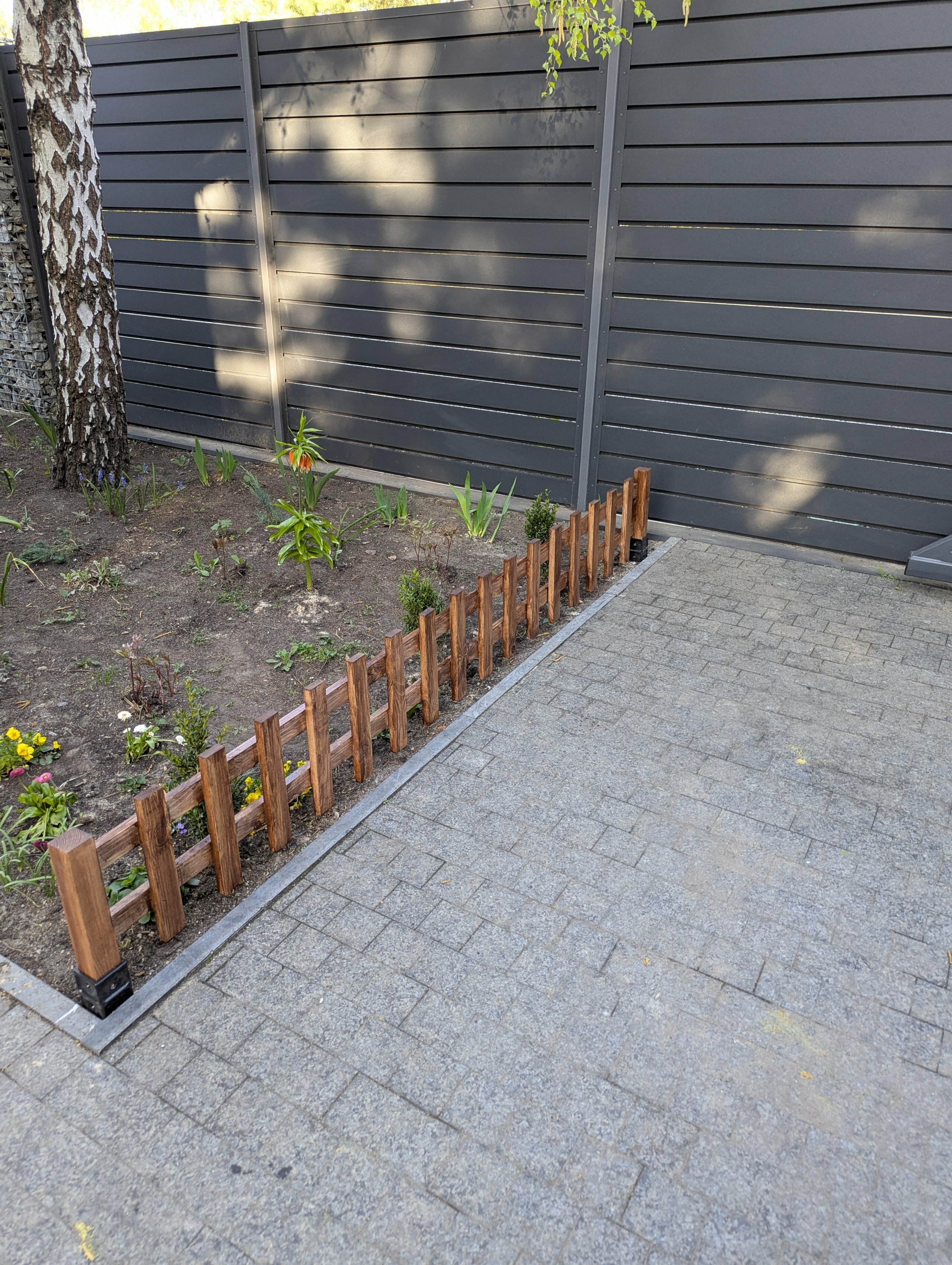

standov Опубліковано: 20 квітня 2025 Автор Поділитись Опубліковано: 20 квітня 2025 (змінено) Нормально вийшло, дружина потихеньку фарбує в "палісандр". Деркво нажаль сосна, бо в епіку якісь зміни і днрева нормального не найшлося, а по місцю лише галіма сосна. Сподіваюся трошки постоїть. Бюджет десь 3500 за 10м, з яких більше 2тис то стійки та фарба. Змінено 20 квітня 2025 користувачем standov 11 Посилання на коментар Поділитися на інших сайтах More sharing options...
Gitan Опубліковано: 20 квітня 2025 Поділитись Опубліковано: 20 квітня 2025 І що, цей пакранчик спинив собаку? Посилання на коментар Поділитися на інших сайтах More sharing options...
standov Опубліковано: 20 квітня 2025 Автор Поділитись Опубліковано: 20 квітня 2025 (змінено) 8 минут назад, Gitan сказал: І що, цей пакранчик спинив собаку? в мене корж, він просто так стрибати не буде. парканчик десь до носа Змінено 20 квітня 2025 користувачем standov Посилання на коментар Поділитися на інших сайтах More sharing options...

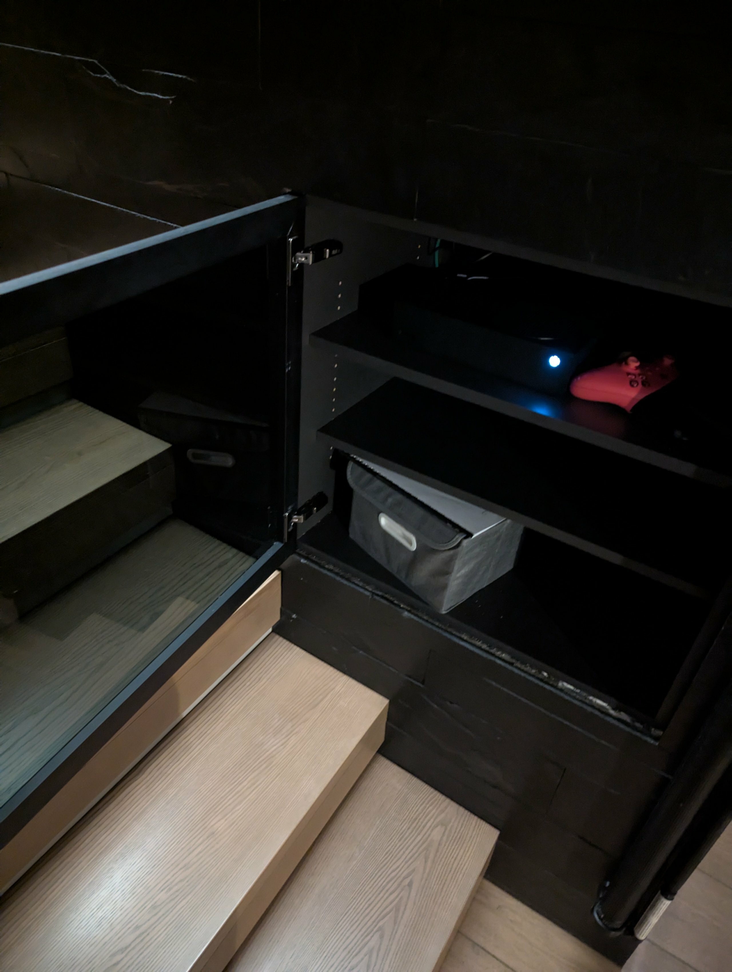

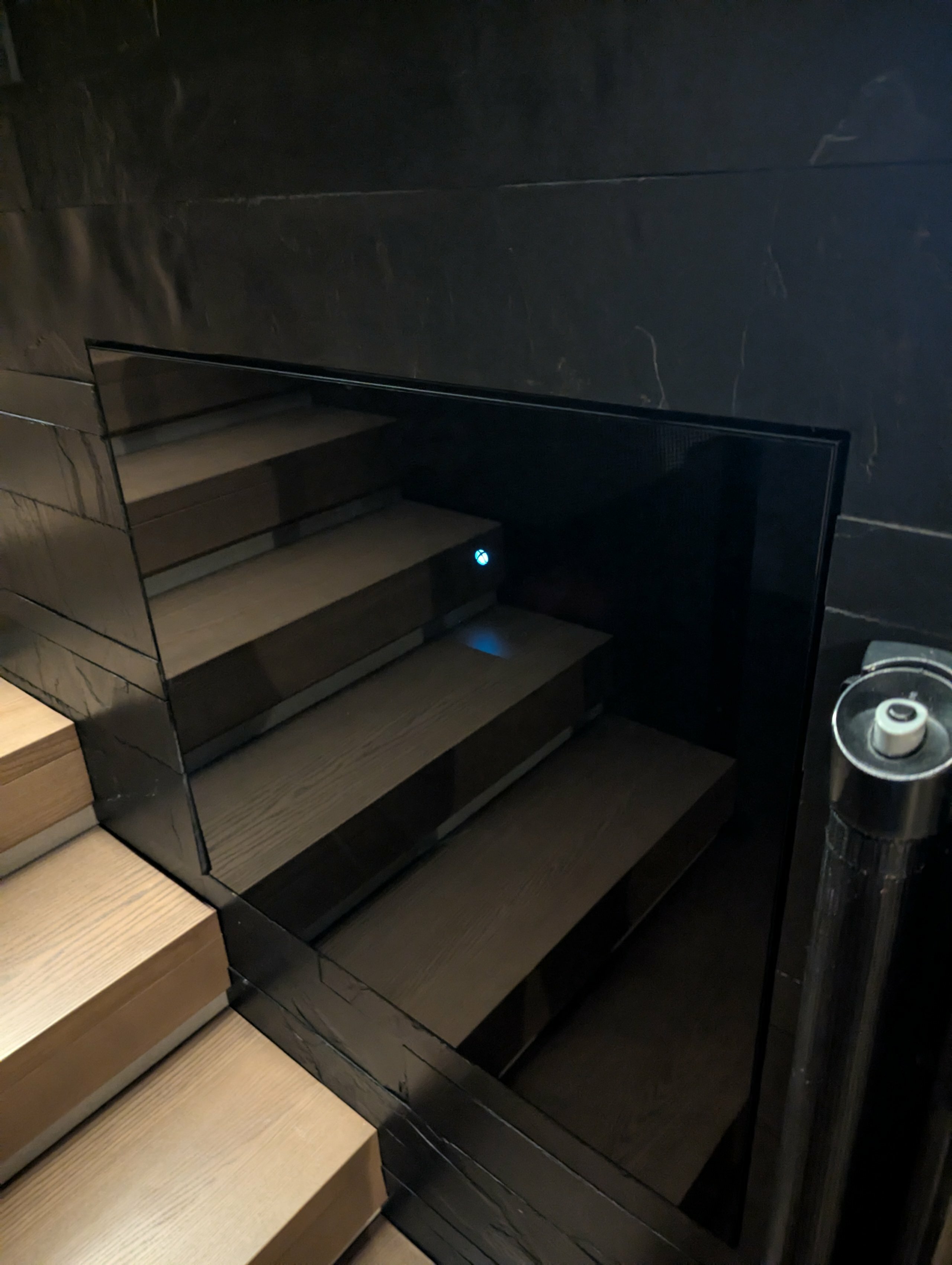

standov Опубліковано: 22 квітня 2025 Автор Поділитись Опубліковано: 22 квітня 2025 (змінено) В 12.03.2025 в 20:40, standov сказал: Ну я навряд буду гратися в щось складніше Не довго я ламався. Зробив вставку в стіну під медійне барахло (приставка і тп). Поки зробив 2 переставні полиці, скліну чорну дверку з пушом, в полицях решітки для кращої вентиляції. Якщо буде потреба то додам отвори в середині для виводу теплого повітря. Таклж там 220, два езернета і канал труба до телека (hdmi). Прям дуже дивно але все вийшло, приставка (xbox s) гріється не слабо але не ругається. Бюджет вийшов десь 8тис, з них 2 тис дверка. Той випадок коли пояснити майстру складніше ніж самому зробити. Змінено 22 квітня 2025 користувачем standov 6 Посилання на коментар Поділитися на інших сайтах More sharing options...

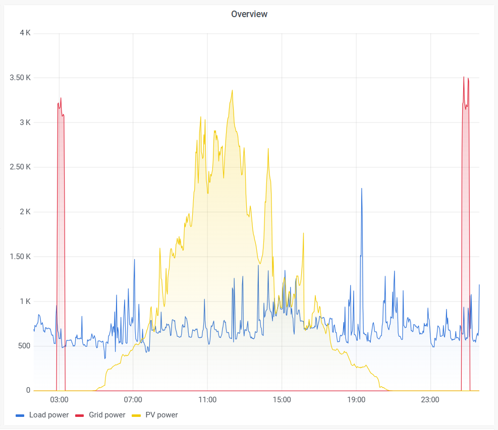

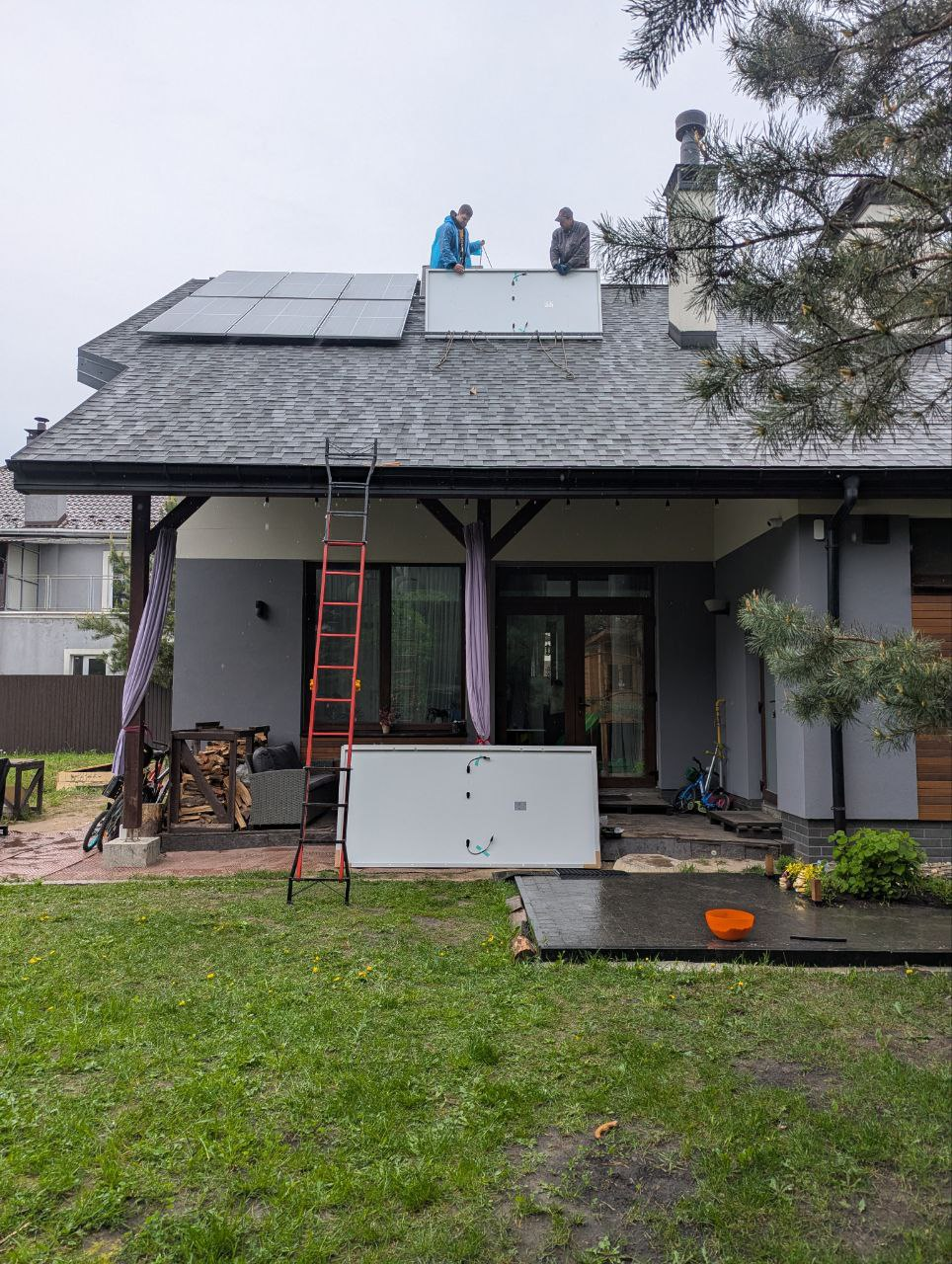

standov Опубліковано: 6 травня 2025 Автор Поділитись Опубліковано: 6 травня 2025 (змінено) Знадобився майже рік щоб до мене доїхали доставити ще 4 панелі. Не то щоб вони мені вже дуже потрібні зараз, але на осінь будуть працювати. Цікаво що вартість панелей і монтажу фактично зменшилася в 1.5 рази в перерахунку на 1 панель в тих самих виконавців. Ітого 10 панелей послідовно, десь під 320в/18а, в сонячні дні буде багато надлишку але в дощі, як вчора і сьогодні вистачає навіть для підзарядки АКБ Змінено 6 травня 2025 користувачем standov 6 Посилання на коментар Поділитися на інших сайтах More sharing options...
mib Опубліковано: 6 травня 2025 Поділитись Опубліковано: 6 травня 2025 29 минут назад, standov сказал: Цікаво що вартість панелей і монтажу фактично зменшилася в 1.5 рази в перерахунку на 1 панель в тих самих виконавців. это те которые вам ас предохранители поставили на панели ? Посилання на коментар Поділитися на інших сайтах More sharing options...
standov Опубліковано: 6 травня 2025 Автор Поділитись Опубліковано: 6 травня 2025 3 минуты назад, mib сказал: это те которые вам ас предохранители поставили на панели ? запобіжники dc поставили просто номінал був прям на грані ) 1 Посилання на коментар Поділитися на інших сайтах More sharing options...
