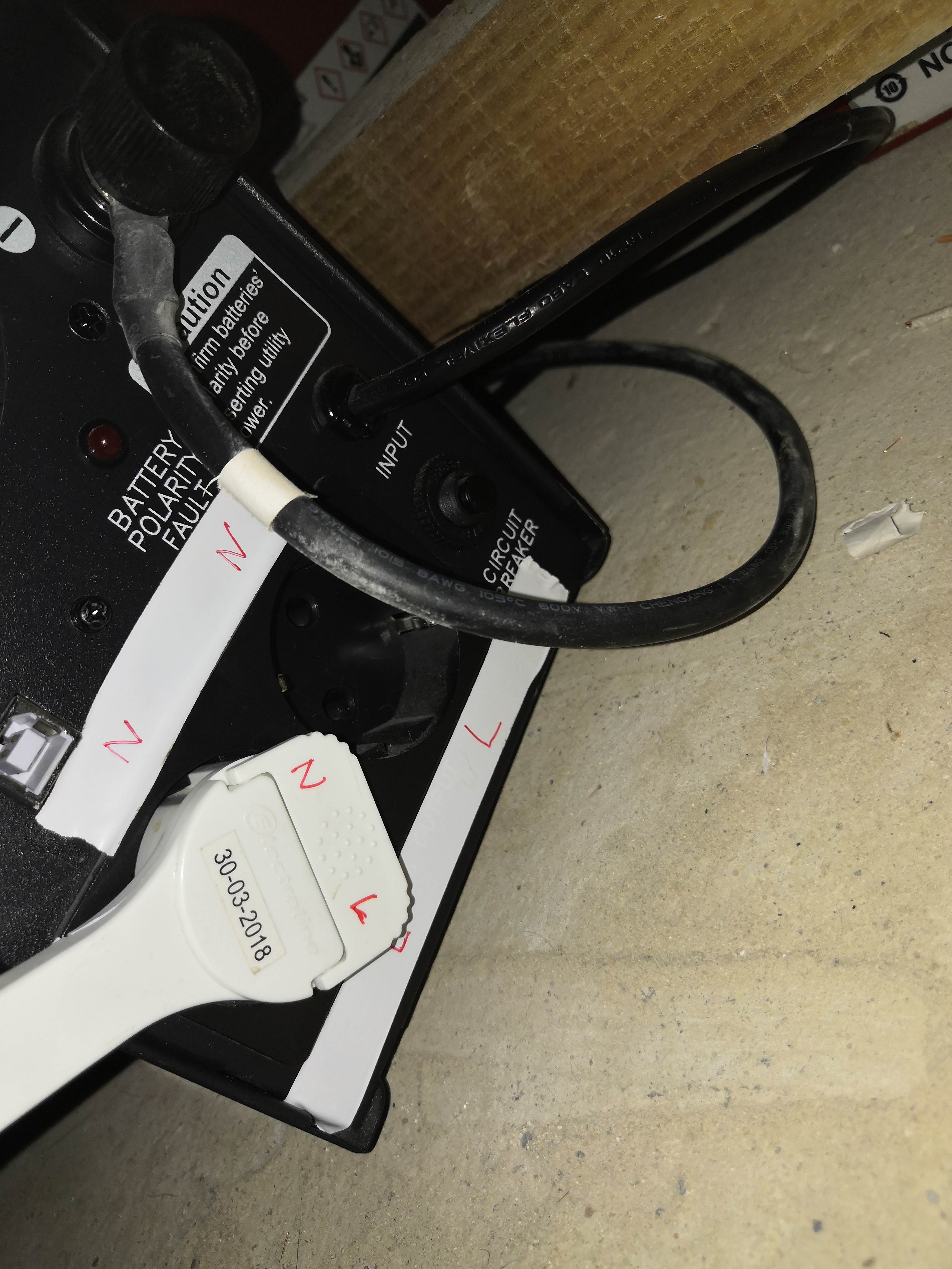

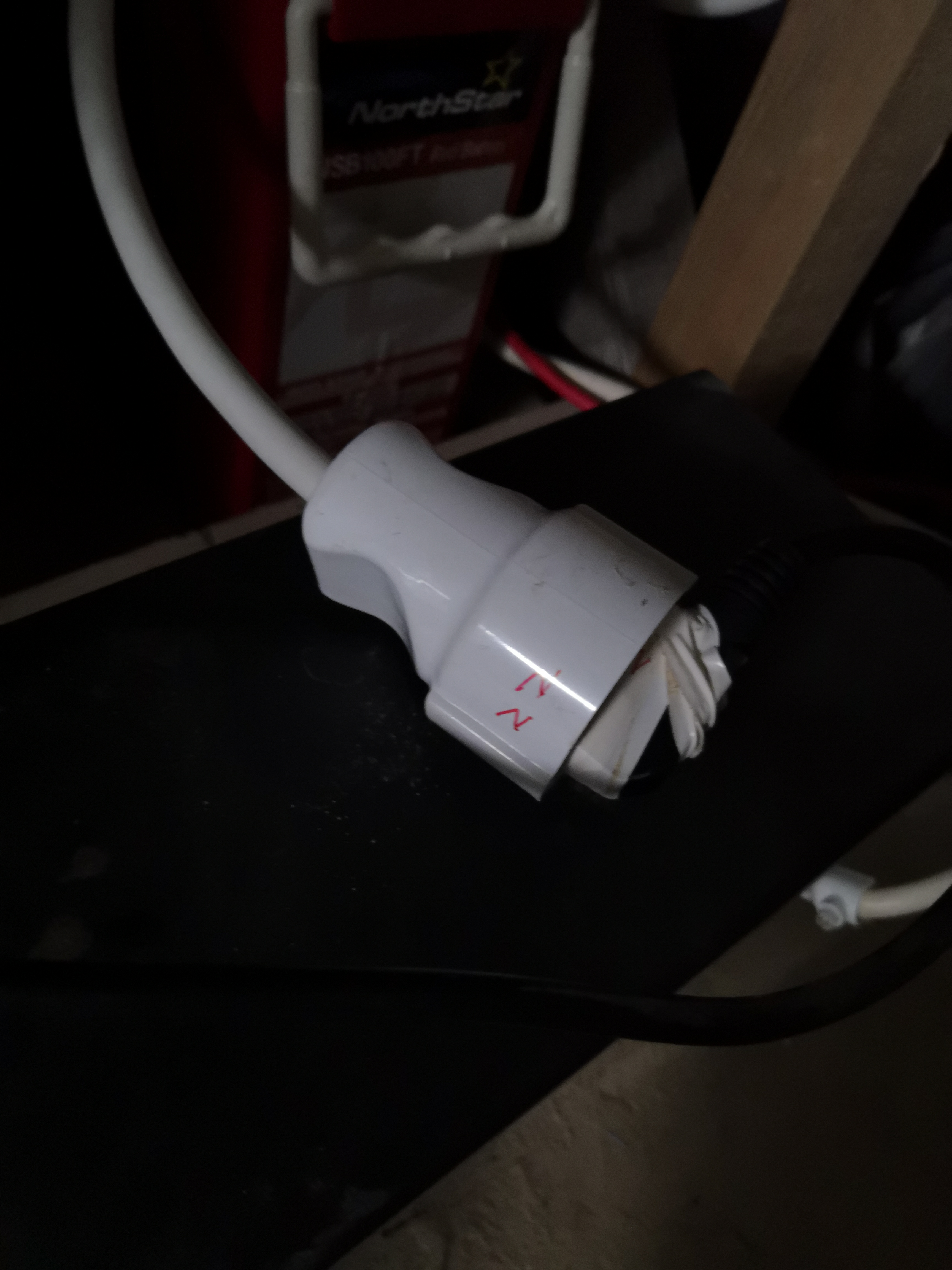

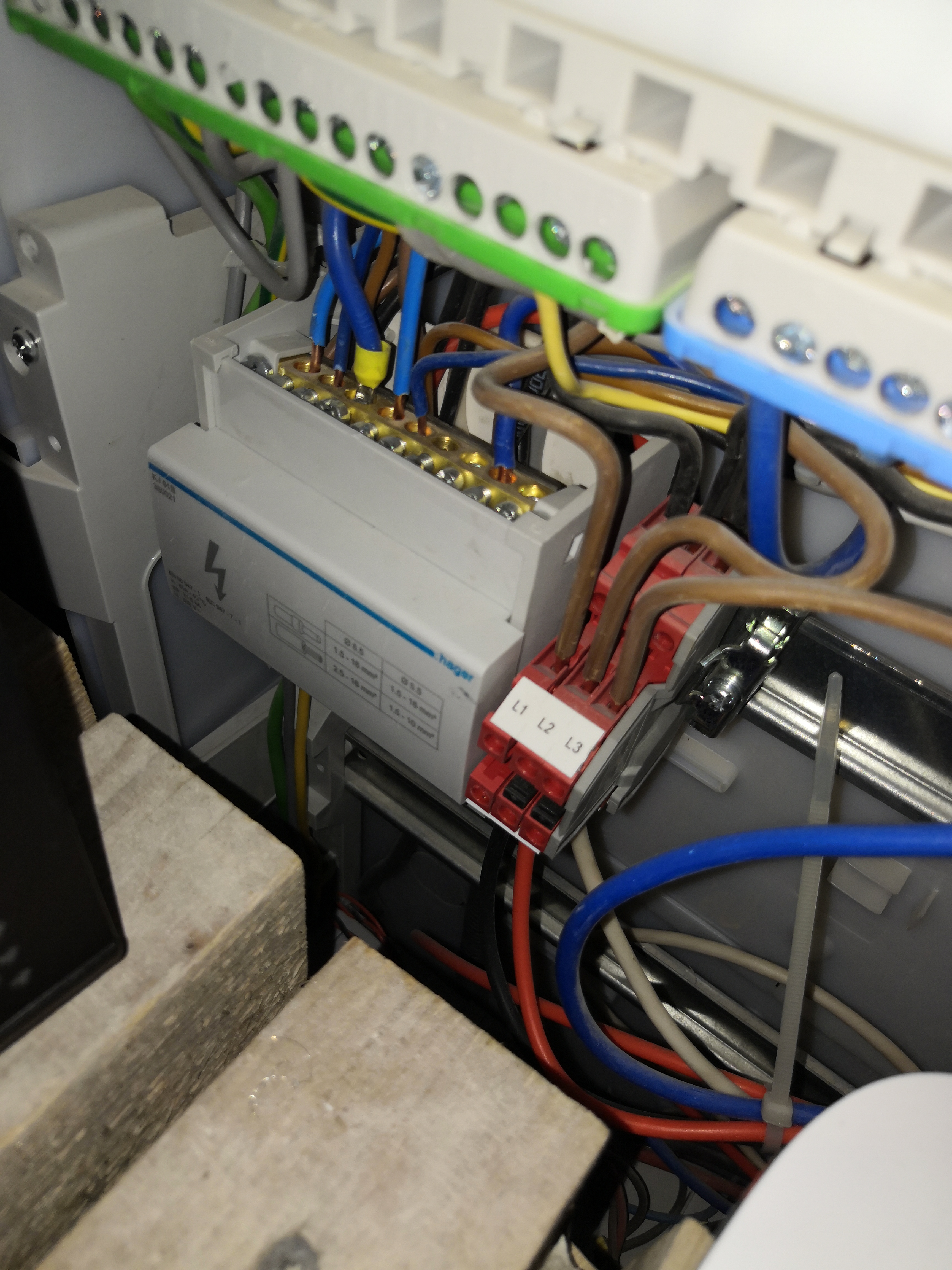

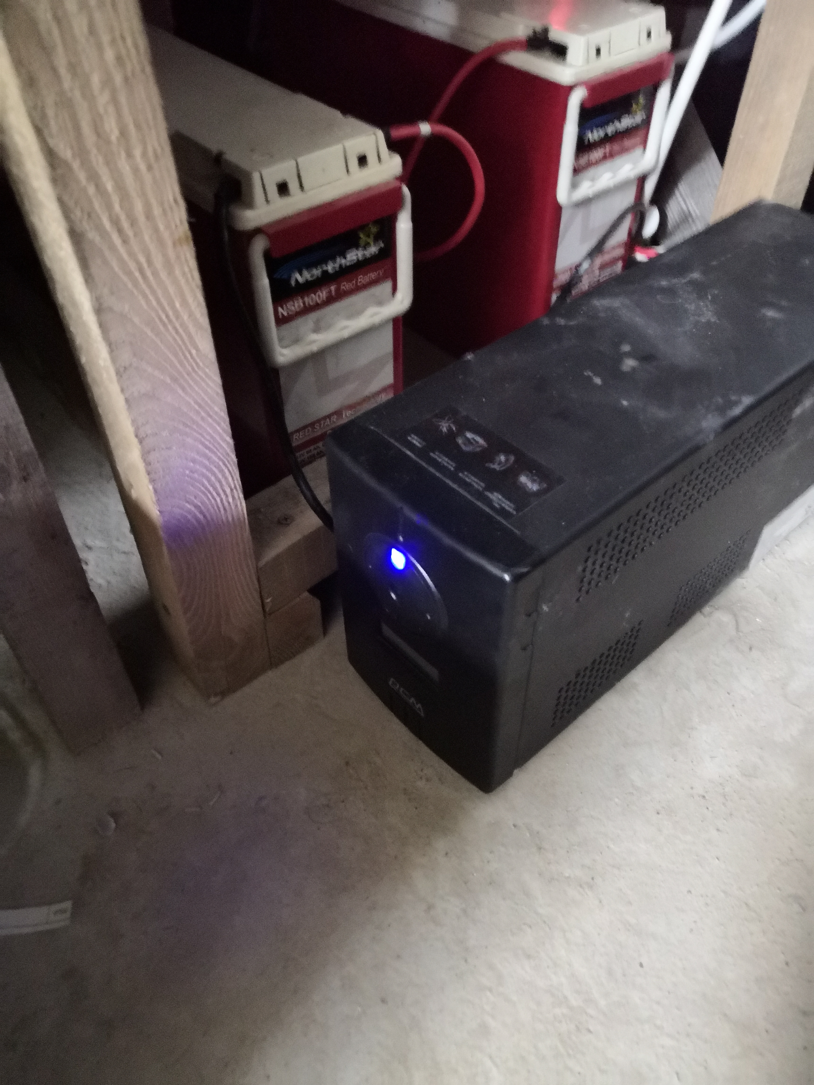

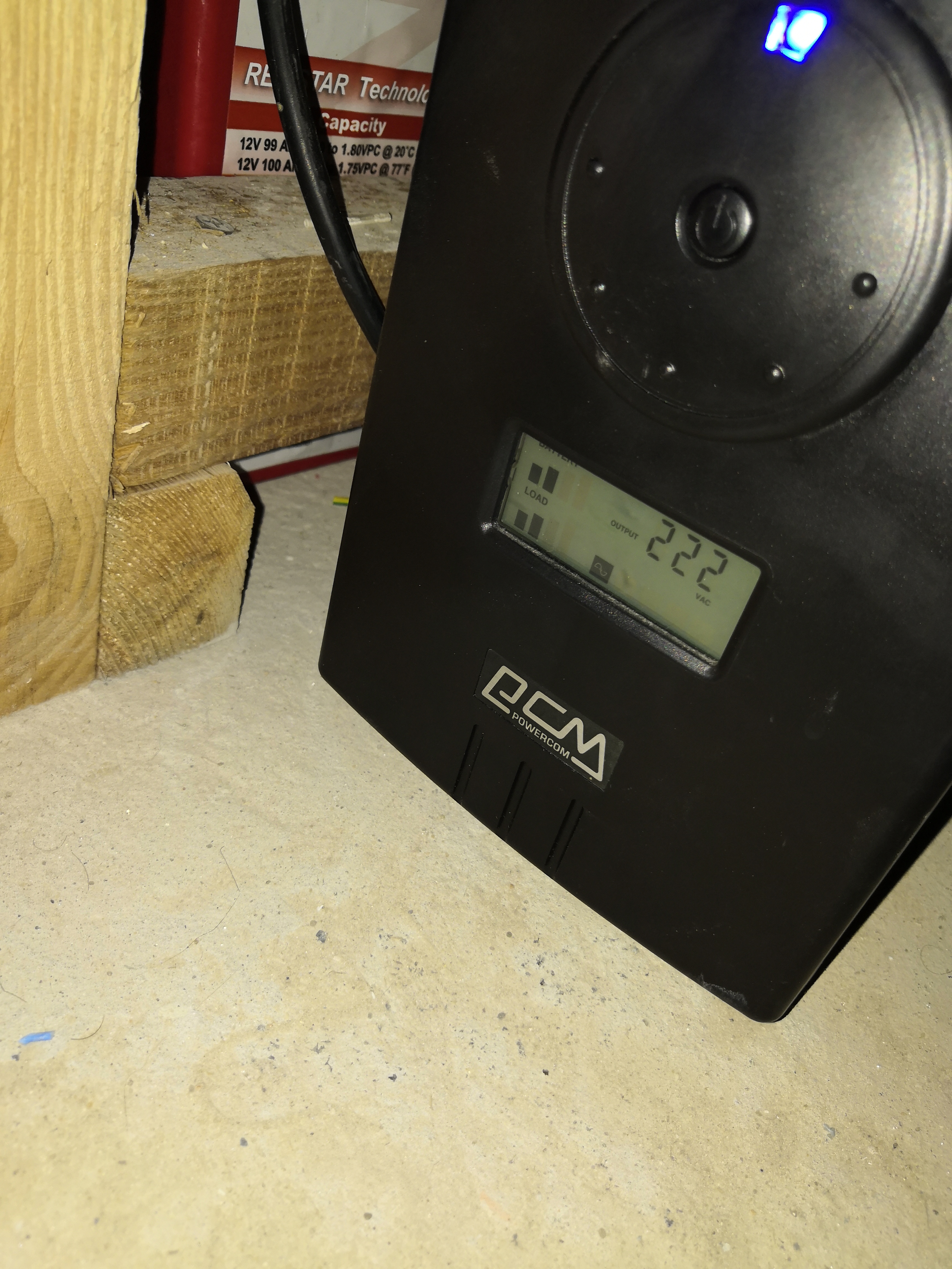

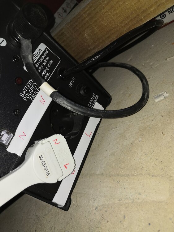

Пережили первый крупный блекаут. На соседней улице повредили кабель а поскольку на нем за повреждением только наша 1 частная ТПха то всем нас-ть и ремонт затянулся на 36 часов, и то только путем постоянных матов и подгоняний удалось оперативно найти кто сделает. Благо что "председатель" сразу обзвонил потерпевших и уведомил что "это на долго, выкручивайтесь как можете". Это тот самый магический пинок который меня таки заставил подключить упс на "резервированную фазу", который после переезда пылился в углу и ждал своего часа.
Банки простояли 2+ недели и сразу показали "не 4 палки" ну и плюс они у меня не новые. В итоге 2 банки позволили часов 12 иметь свет и холодильники + зарядить все нашлось в доме на аккумуляторах.
Процедура подключения упса с внешними аккумуляторами достаточно простая
1) убедиться что упс имеет "сквозной ноль", я сначала написал производителю получил утвердительный ответ, потом разобрал и посмотрел коммутацию. "Сквозной ноль" это когда ноль входа жестко и однозначно соединен и нолем выхода. Без этого вы не сможете упс посадить на одну фазу трехфазки. У APC есть специальные "адаптеры" но что и как я не вникал. У меня Powercom INF1500 со сквозным нулем
2) Найти этот самый ноль на вилке и выходной розетке - я просто разобрал и нашел на плате, далее подписал маркером на вилке и на розетках
3) ноль соединяем с нолем сети. фазу вилки с фазой города фазу розетки с фазой щита
4) убеждаемся что у нас в резервированной фазе нет мощных потребителей которых не потянет ваш упс. Мой примерно на 1квт потому никаких чайников, кофеварок, стиралок и увы даже насоса.
5) Если блекаут обещает быть на долго - выключаем все без чего можно жить - циркуляцию ТП летом например, как в моем случае. ПК. Все сетевое барахло
Все получилось, я доволен но стало понятно что нужно докупить еще 2 банки и пожалуй все-же поторопиться с покупкой другого инвертора - на 5квт. без воды вот вообще не альо

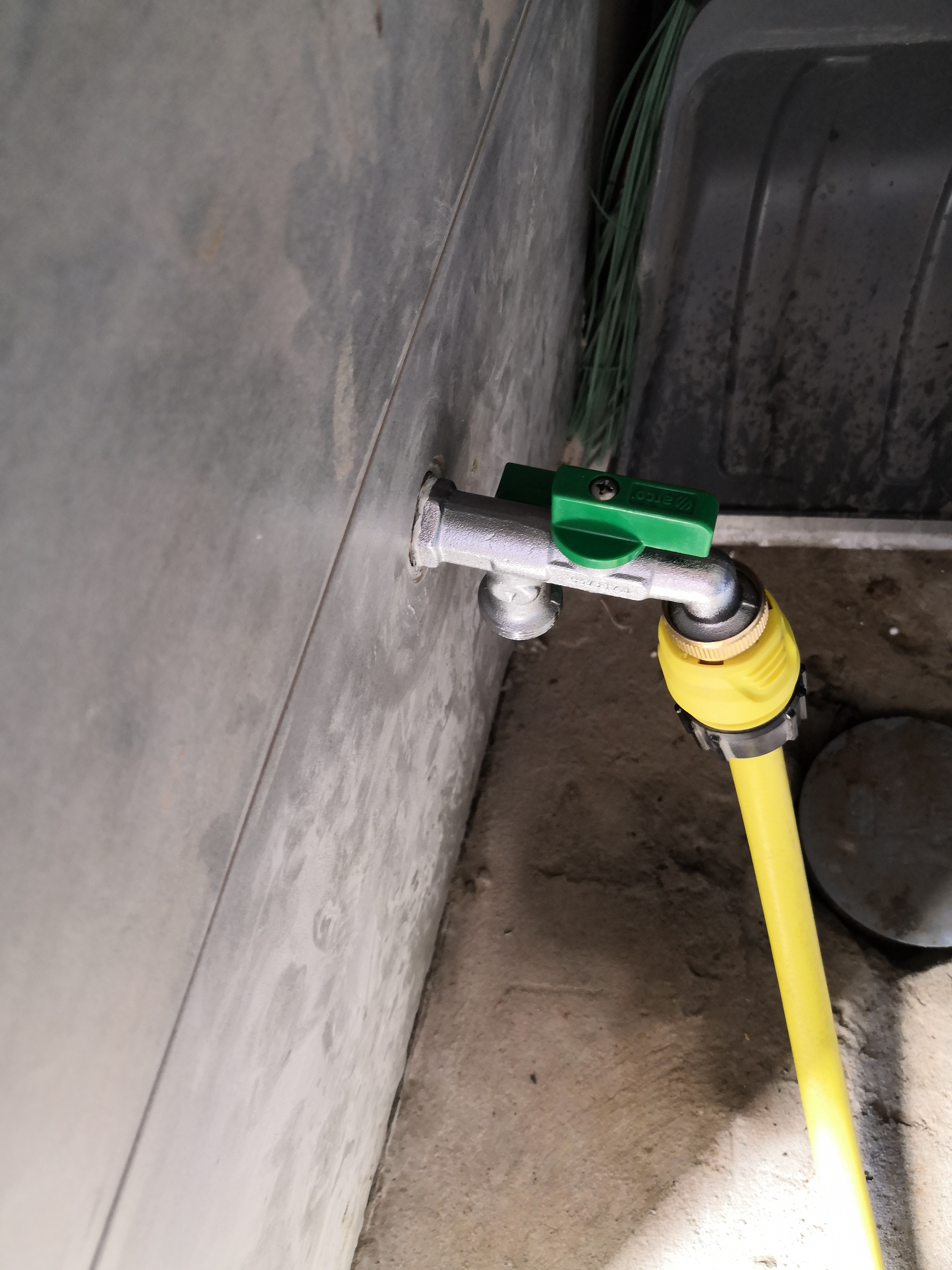

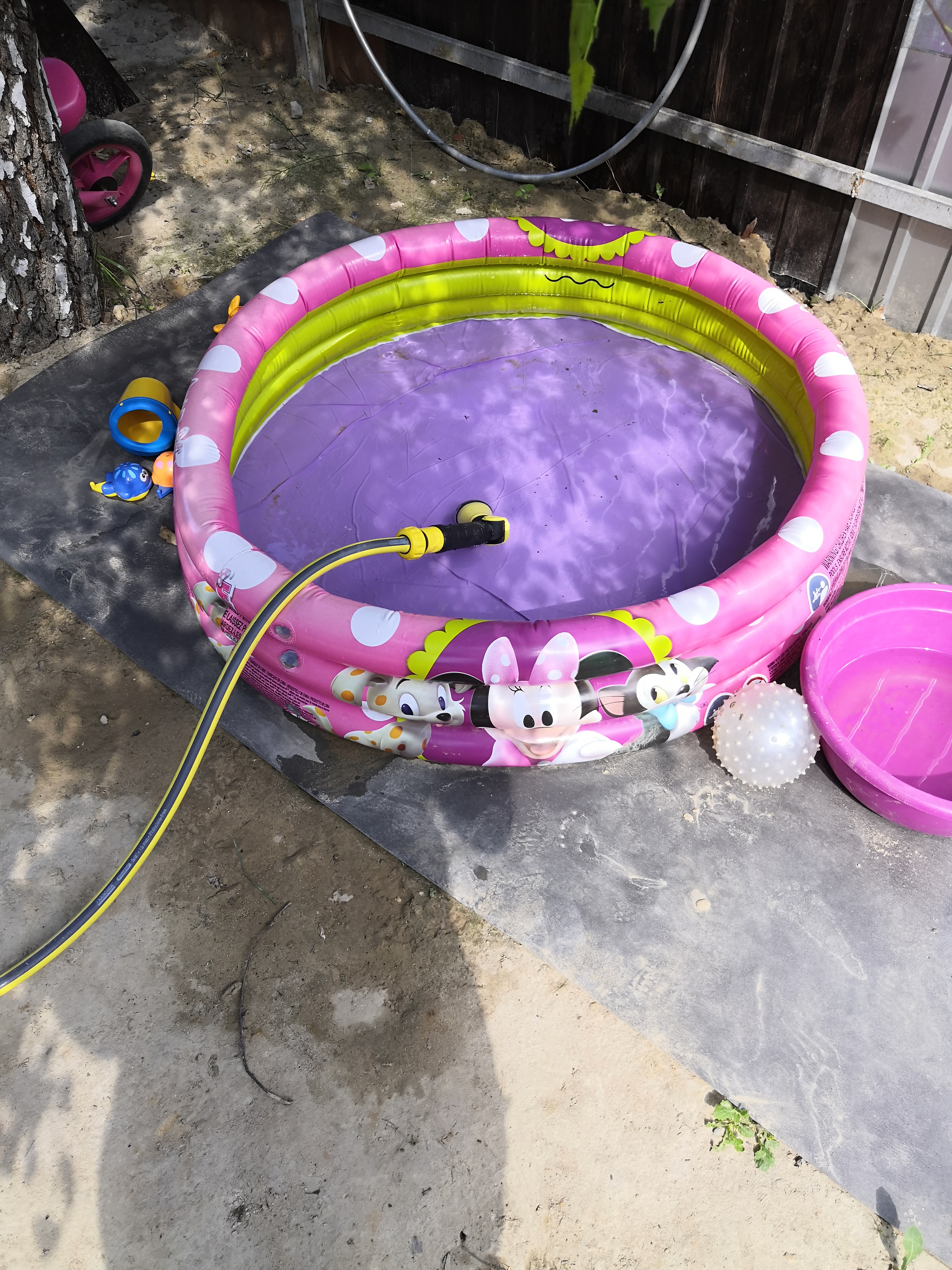

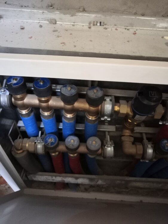

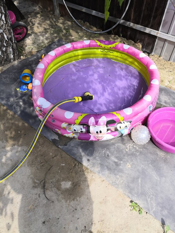

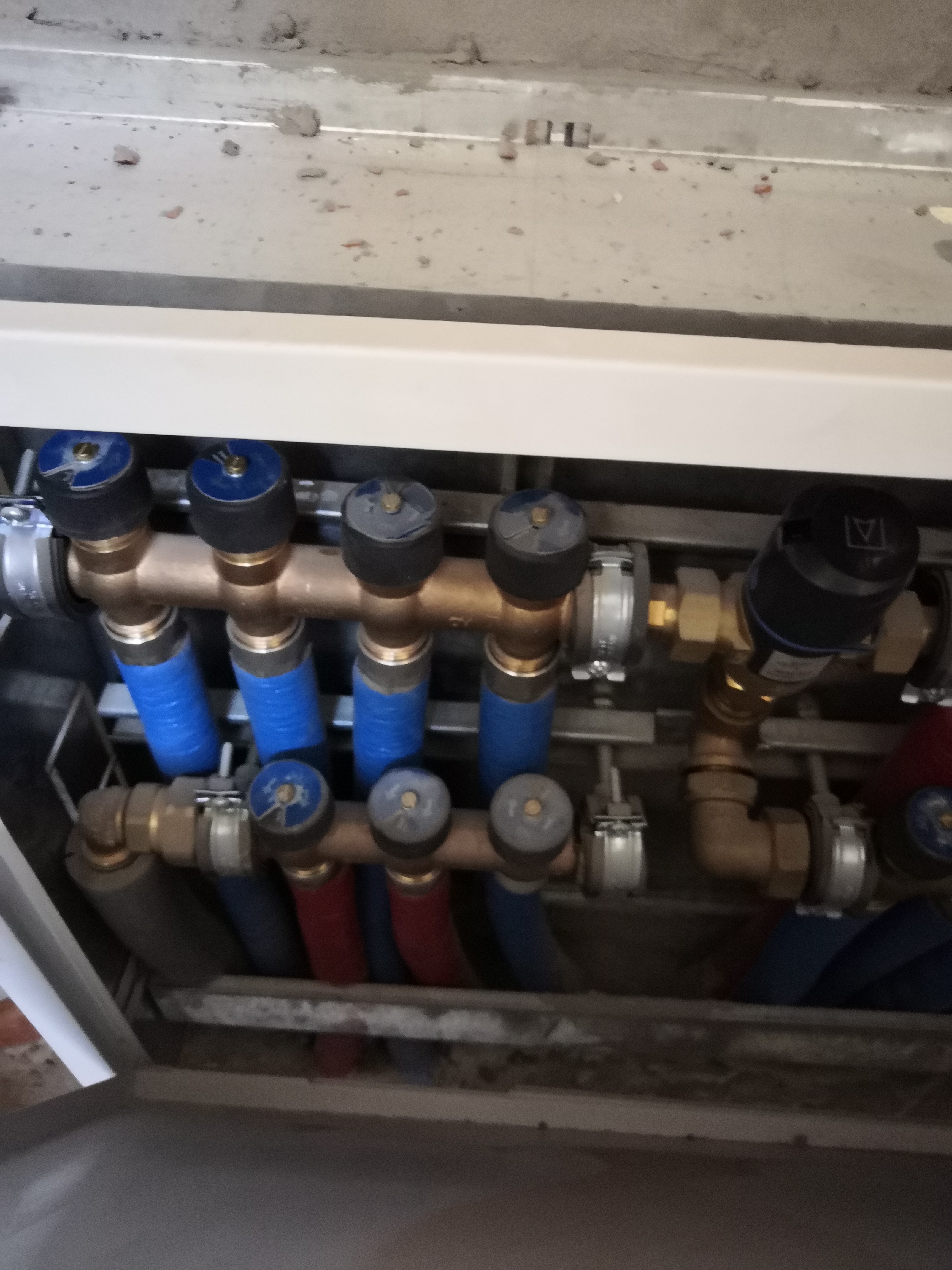

Оценил очредное свое инженерное решение, из серии "ну почему так никто не делает" ). Кроме холодной и горячей воды - разводка "комнатной температуры".
У меня 4 точки такой воды:
1) "сосок" в бойлерной - подключать керхер, мыть собаку, набирать ребенку "бассейн"
2) стиралка
3) посудомойка
4) аквариум
Вводные - зачем я это сделал.
1) Планируется гелиоколлекторы и с-но летом будет избыток бесплатной горячей воды которую *нужно* расходовать
2) Стиралки и посудомойки а) все равно воду догревают, а значит моя бесплатная горячая хоть копейка но приятно б) если заливать очень холодную активно заливаются конденсатом на всем чем можно, в тч внутри.
3) Мыть машину очень холодной водой не комильфо - и конденсат и термошок и самому не приятно и моющие не работают
4) Аквариум будет подключен к воде и сливу постоянно - дабы не тягать шланги раз в неделю, и вот заливать туда 10 градусов вообще очень-очень плохо. Это пожалуй основная была причина стартовая.
5) на старте была еще фантазия толчки посадить на эту воду но потом решил что це вже перебор. Все инсталяции утепленные и конденсат там все-же не так выражен как на наружных.
Сделано прямо в коллектороном шкафу (холодная, горячая, теплая и рециркуляция) - термостат с минимальным диапазоном (по памяти 25-40, но могут ошибиться) клапаны для избежания перетоков, включен прямо в проходные "боковые" выводы коллекторов и работает на свой коллектор.
Набрал киндеру бассейн и она сразу туда бултых. Супер! Временный эллектрический 50л бойлер конечно похолодел но совершенно не критично

Так не делают потому что у большинства чтобы нагреть горячую воду - нужно потратить=заплатить газ/электричество
1) по факту, когда моешь керхером машину нужна одна температура, собаку - другая, ребенка - третья. Удобнее иметь возможность по месту температуру отрегулировать
2) и 3) - в стиралке и ПМ есть режим полоскания, в котором вода используется в большом объеме. Холодная = на ее нагрев не тратится энергия. В Вашем варианте нагрев воды принудительный и зимой, когда коллекторы не будут давать тепла - Вы будете использовать избыточное количество энергоносителей.
4) здесь не поспоришь.
Можно, конечно, летом термостат переводить в одно положение, зимой - в другое. Но мало у кого есть такой живой инженерный интерес, как у Вас) Чаще хотят, чтоб "мне было удобно пользоваться, оно работало без моего вмешательства и не жрало много денег".
п.с. Прошу прощения за критику ПОСЛЕ. Это отчасти ответ на вопрос "почему так никто не делает" и отчасти - предостережение для тех, кто еще на этапе строительства)) Чтобы делали выбор осознанно.
А не проще ли вывести везде пару гор/хол вода и поставить термостатические краны?
Ведь холодная вода в разное время года тоже немнон менее или более холодная. Отсюда постоянно температура будет гулять. Ну и чтобы отрегулировать достаточно просто на выходе покрутить крутилочку
2) и 3) - в стиралке и ПМ есть режим полоскания, в котором вода используется в большом объеме. Холодная = не тратится на ее нагрев энергия. В Вашем варианте нагрев воды принудительный и зимой, когда коллекторы не будут давать тепла - Вы будете использовать избыточное количество энергоносителей.
не совсем согласен )
1. температура нужна во всех обозначенных случаях одна "не холодная" ) Ну тут речь не про "мыть ребенка" конечно а набрать ребенку уличный "бассейн". Уставка примерно 25 градусов, это "комнатная температура"
2. Современные стиралки и ПМ для полоскания используют мало воды, температура 25 да потребует некоторого догрева, есть подозрение что даже зимой на это гелио будет как-то хватать. С учетом того что на цикл стирки будет расход меньше (догрев даже газом дешевле дневного тарифа) то думаю +- в 0 зимой выйдет. У меня стиралка по паспорту 50-60 литров полный цикл стирки, при этом она догревает часть воды с 10 до 60 а часть использует как есть. У посудомойки расход еще меньше и там вроде все догревается (но не уверен)
ну и вся эта инженерная порнография она в первую очередь не про экономию - это больше про комфорт - со шлангами не бегать, в тазиках не догревать и тп. например когда летом мою керхером машину из скважины рядом даже стоять не комфортно, не говоря о том уже что-бы трогать руками, все окна запотепшие и тп)

Как не делают? Отдельный коллектор для тёплой воды? Да, про такое не слышал. Не устанавливают термоклапан на ГВС? Аж бегом делают. Лично парочку ESBI устанавливал.
Куда будет течь то, что Вы смоете теплым керхером со своей машины?
Туда-же куда течет то что я смывал холодным, вниз. Ну либо я не понимаю вопроса.
Пс 25 градусов это не "теплый", это "не холодный"
Ну тут видимо подразумевалось не делают чуть-чуть теплую под видом холодной
Мне тут буквально позавчера предложили (в процессе обсуждения обвязки готельной) поставить термостат для ограничения горячей воды. Т.е. таки наоборот - не теплая под видом холодной, а сильно теплая под видом гарячей. Я засомневался в такой необходимости, и тут таки натыкаюсь на такое вот обсуждение)
Ну термостат на горячую в условиях не стабильного входного давления (реле давления) и/или небольшого бойлера имхо вещь необходимая, и я бы про него даже не писал )) но то конечно сугубо личное мнение
у меня есть такой, бо не понятно зачем нужна в доме вода гарячее 40 градусов. В процессе эксплуатации может даже 35 выставлю. Надо помыться - открыл гарячий кран полностью и не переживаешь. Да, на смесителе душа есть термостат, но на раковинах и мойке термостаты ставить уже жирно будет.
та и на смеситель душа жирно ( термостат грохе-хансгрохе под встройку стоит около 10тыс! а их, в моем случае, нужно 3 штуки. Жаба против )
