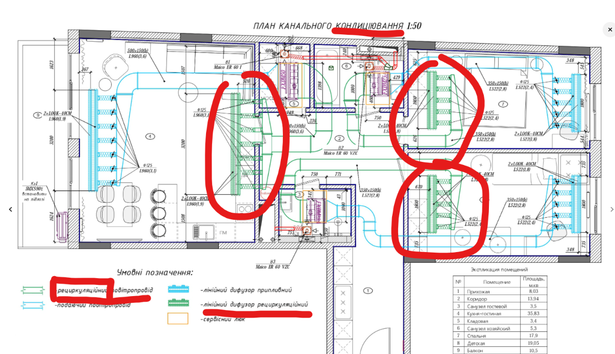

22 минуты назад, laritus сказал:
это все рассчитывается и регулируется :), но мне почему-то кажется, что вы просто не поняли о какой системе я вам говорю :)
вот как выглядит канальное кондиционирование спроэктированное специалистами, и почему там есть такой *обязательный* элемент как рециркуляция(я выше писал почему это нужно) и сколько это все стоит. а вот эти все бесплатные фантазии накачать в дом 200 квадратов 3-4-5 квт холода через приточный воздух (по факту вычачать конечно) это очень абстрактно и противоречит практике людей которые действительно этим занимаются много лет, а главное физике и логике )

1 час назад, standov сказал:
Не самый удачный пример. :)
На скриншоте классическая ошибка "специалистов" - они ставят низконапорные блоки на воздуховоды большой длины, да еще и с щелевыми диффузорами. И не оставляют места для дальнейшего обслуживания. Для неискушенных выглядит эффектно, но на показ такие картинки лучше не выставлять.

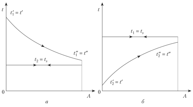

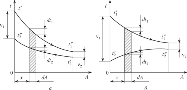

Ниже несколько картинок где показан тепловой напор.
В первых двух случаях это ваши процессы в трубах в грунте и в теплообменнике, который обдувает воздух, в зависимости от выбранной схемы движения - противоток или прямоток.
Где тут изотермы? Или это их частные случаи? 😉
Во вторых двух - это кипение и конденсация.

4 минуты назад, standov сказал:
а вы из не видите на ваших графиках?) а если по A вправо идти?) а почему они квази?
Я их вижу только на двух нижних графиках, там где кипение и конденсация. Но они не для того случая, который мы обсуждаем.
