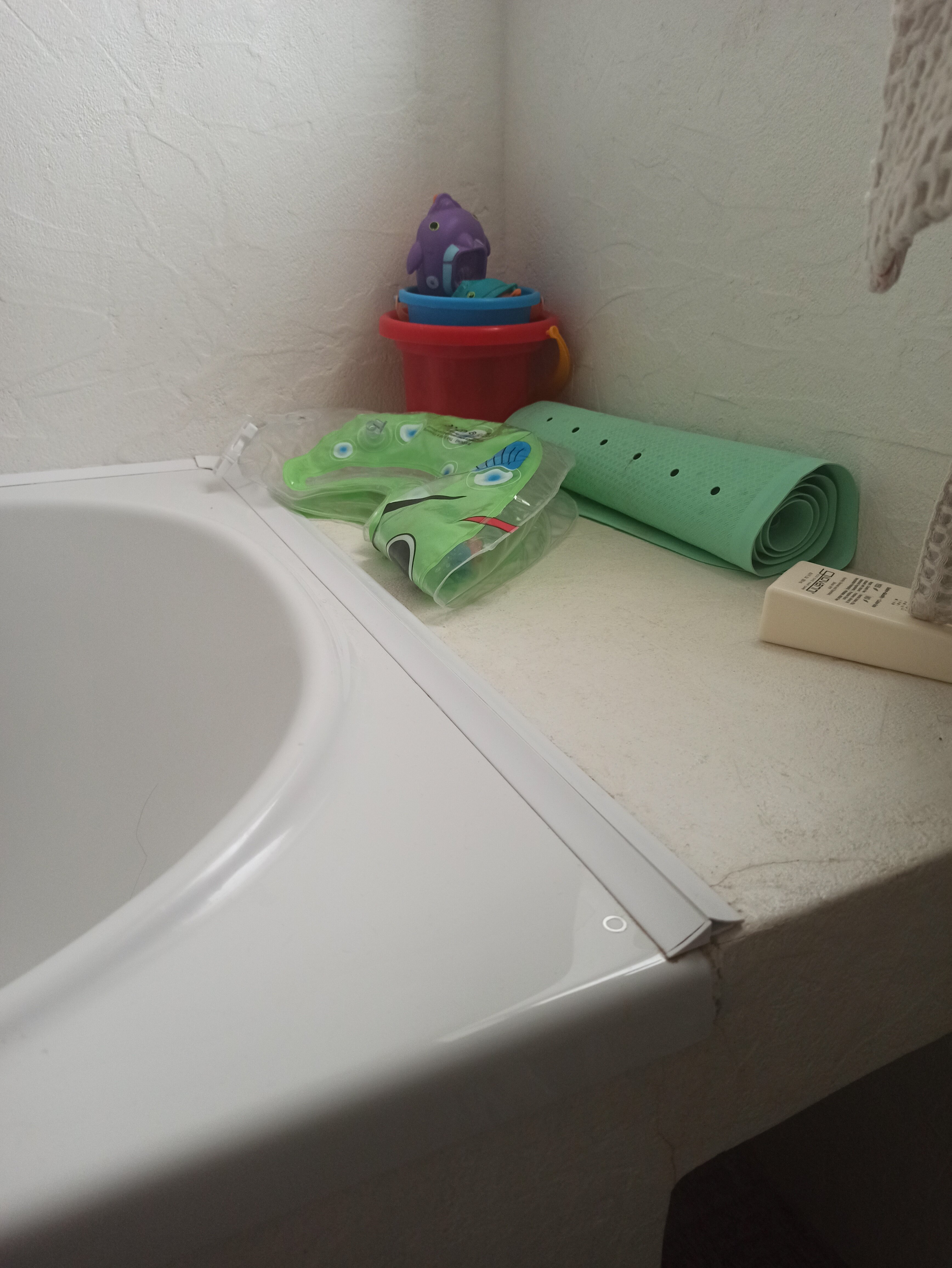

я придумал и реализовал только такое, неплоское решение. думаю, из-з разница материалов- никакие герметики не выдержат. ну и в любом случае, надо бы какой то отбойник, чтобы не текло под окно
а можно фото как это получилось? Бо я понимаю все проблемы но пока не понимаю как их решать
как то так. заглушку - надо было отдельно закупать в комплекте, 300 грн зажал, а потом забил

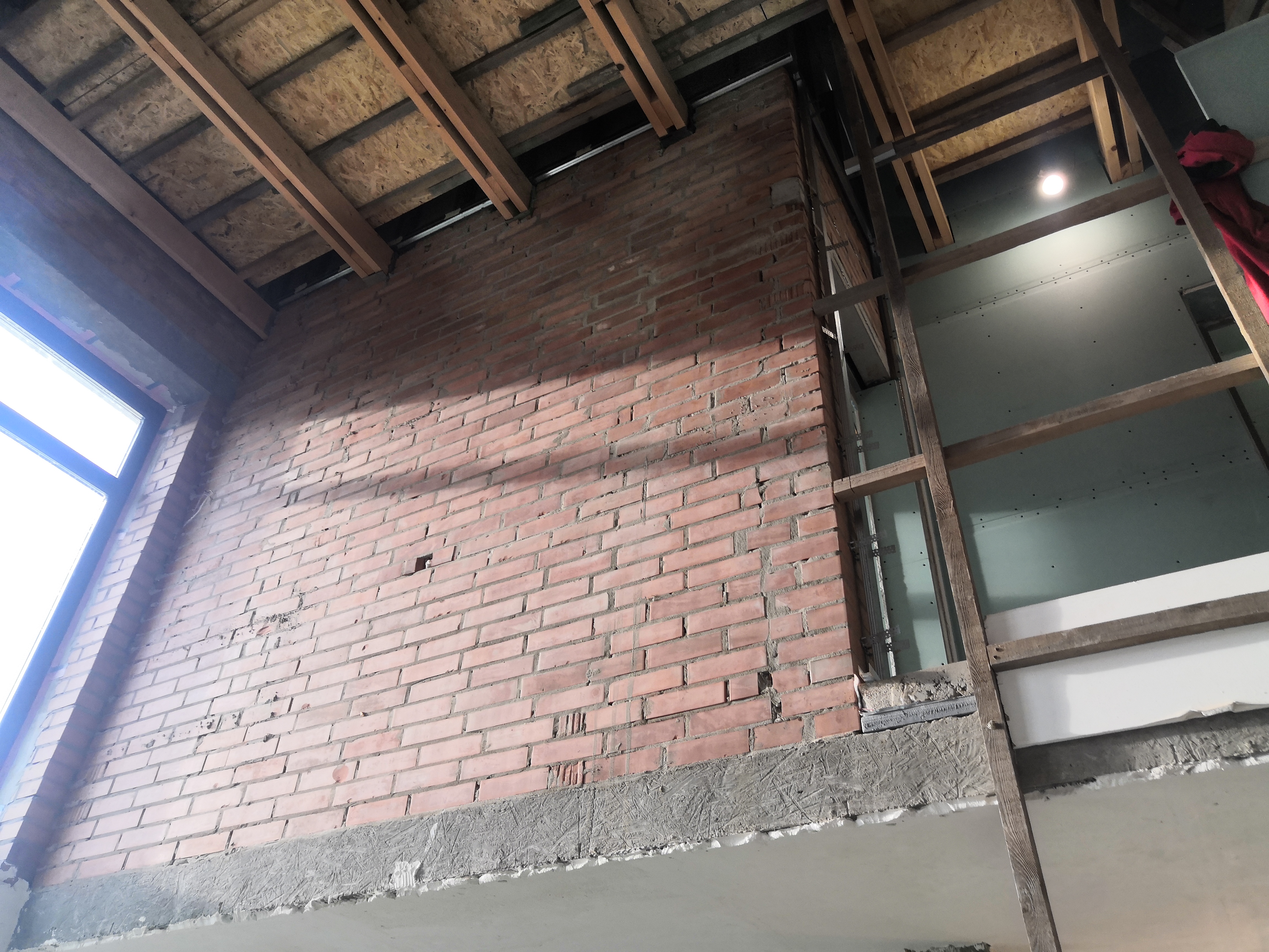

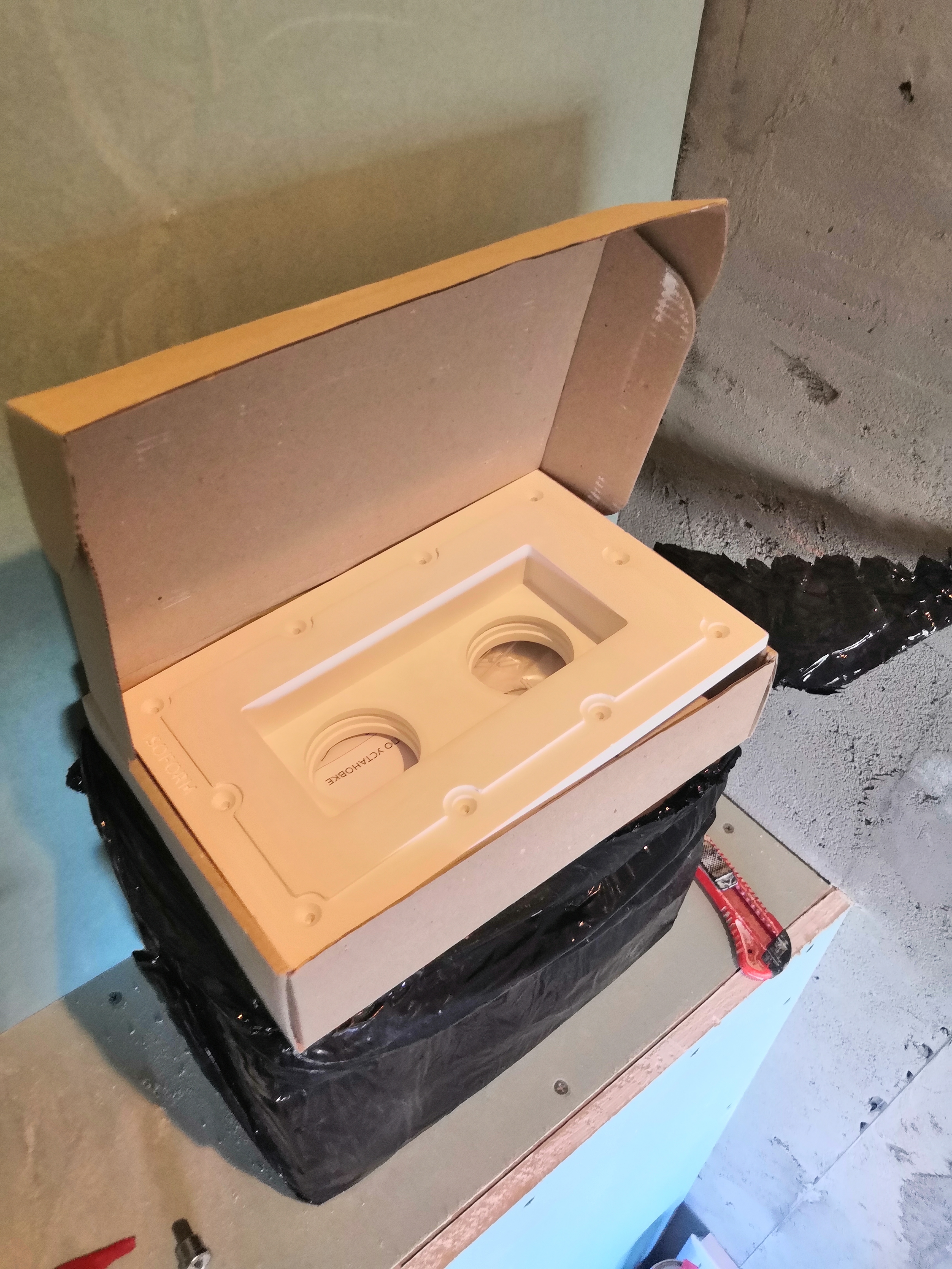

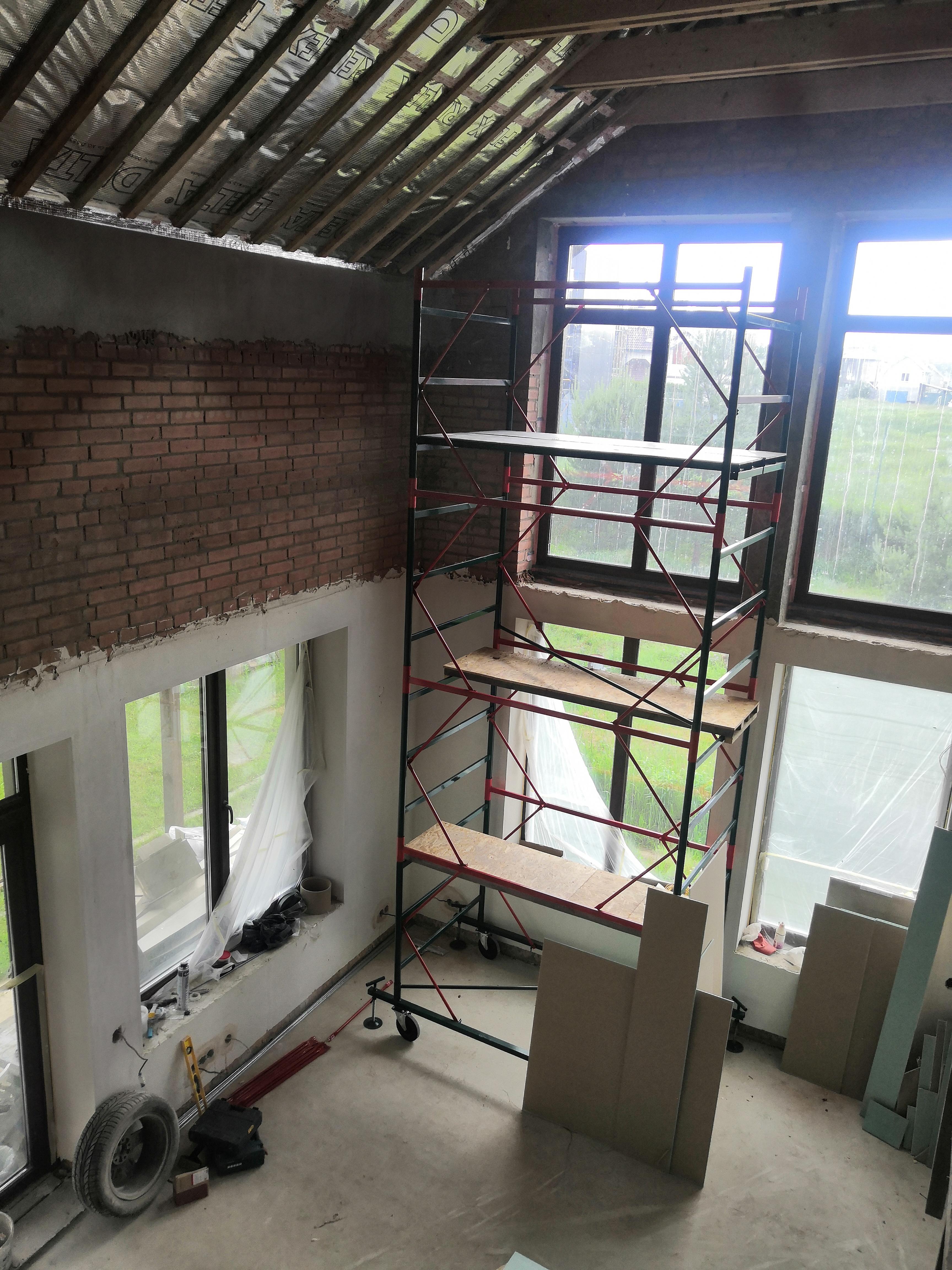

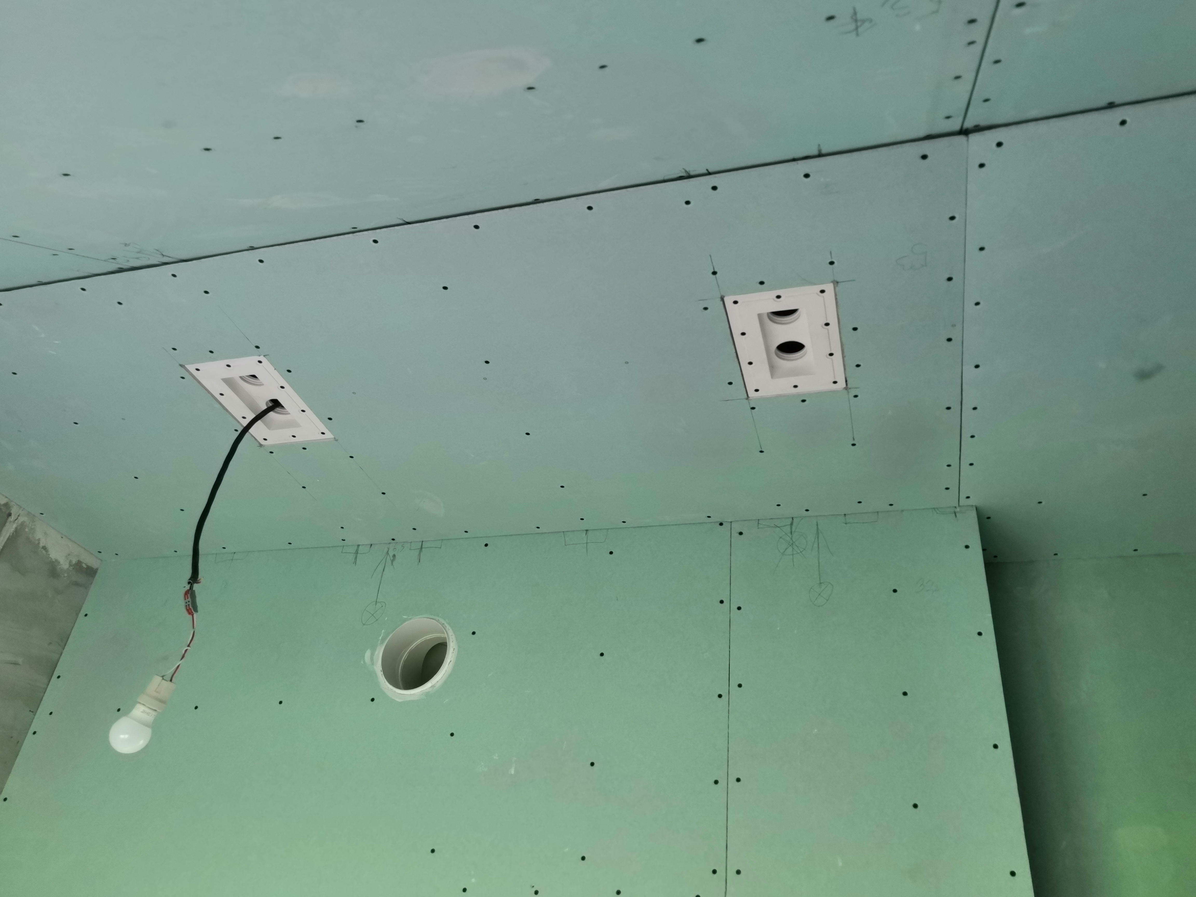

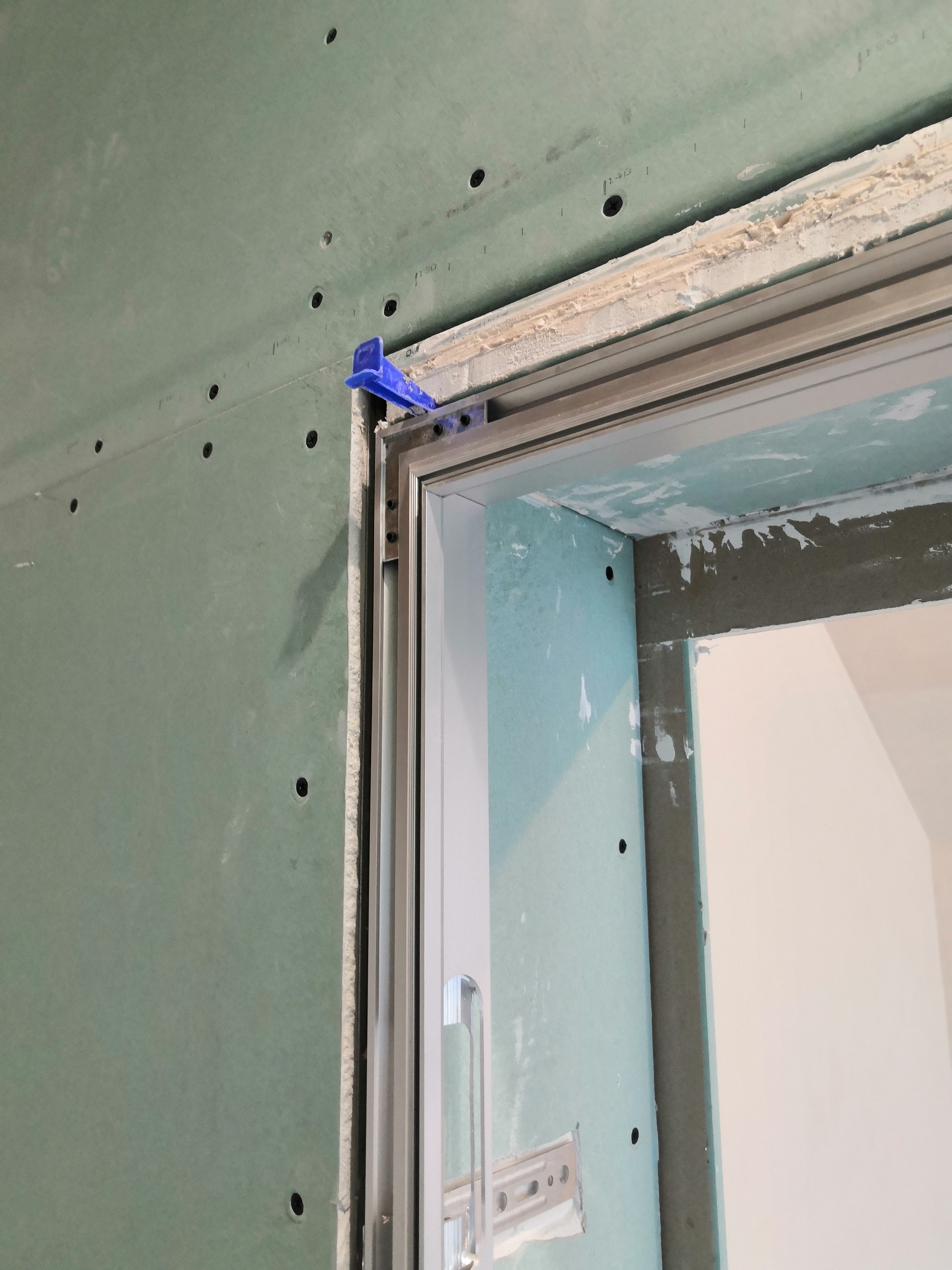

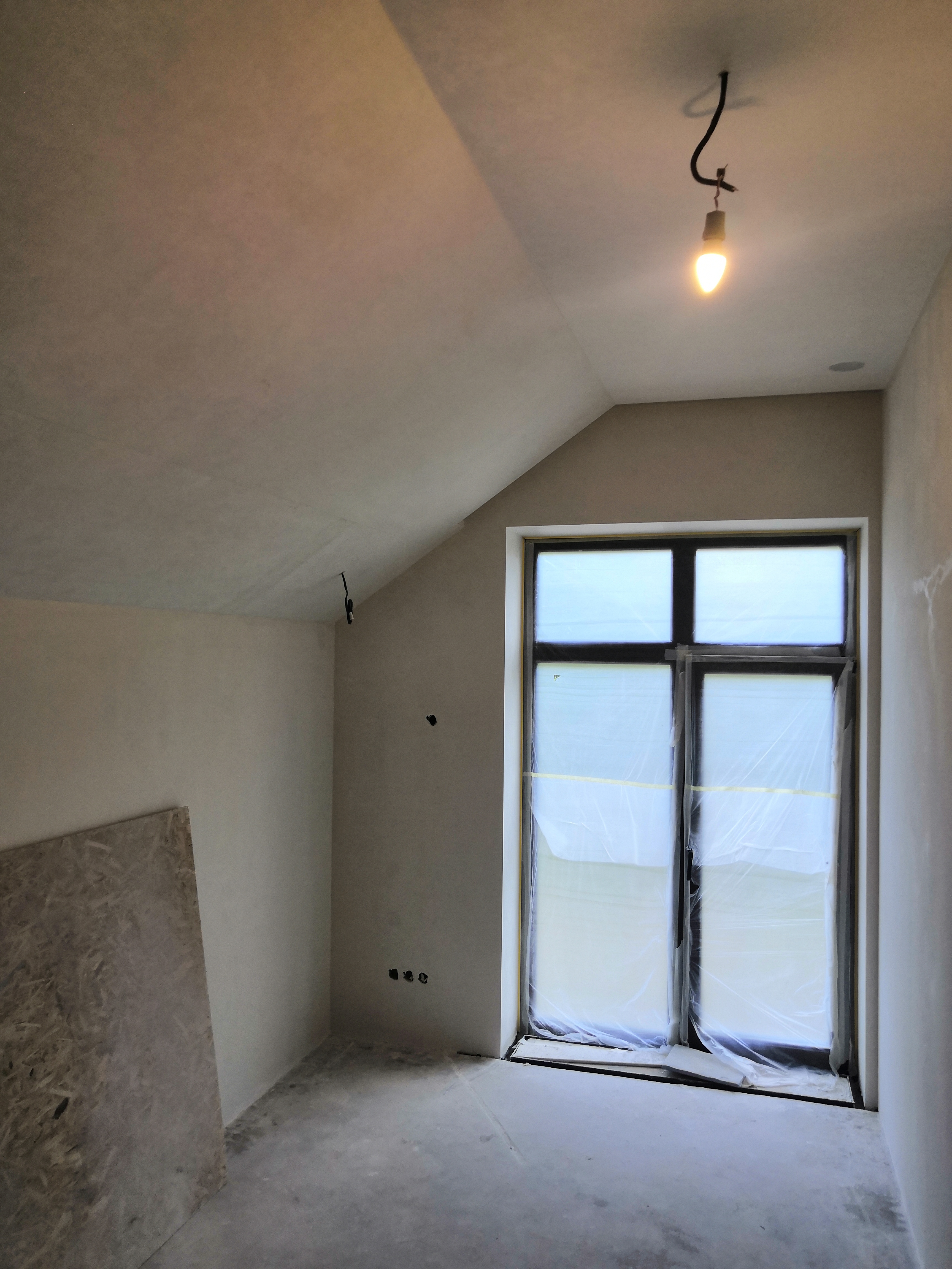

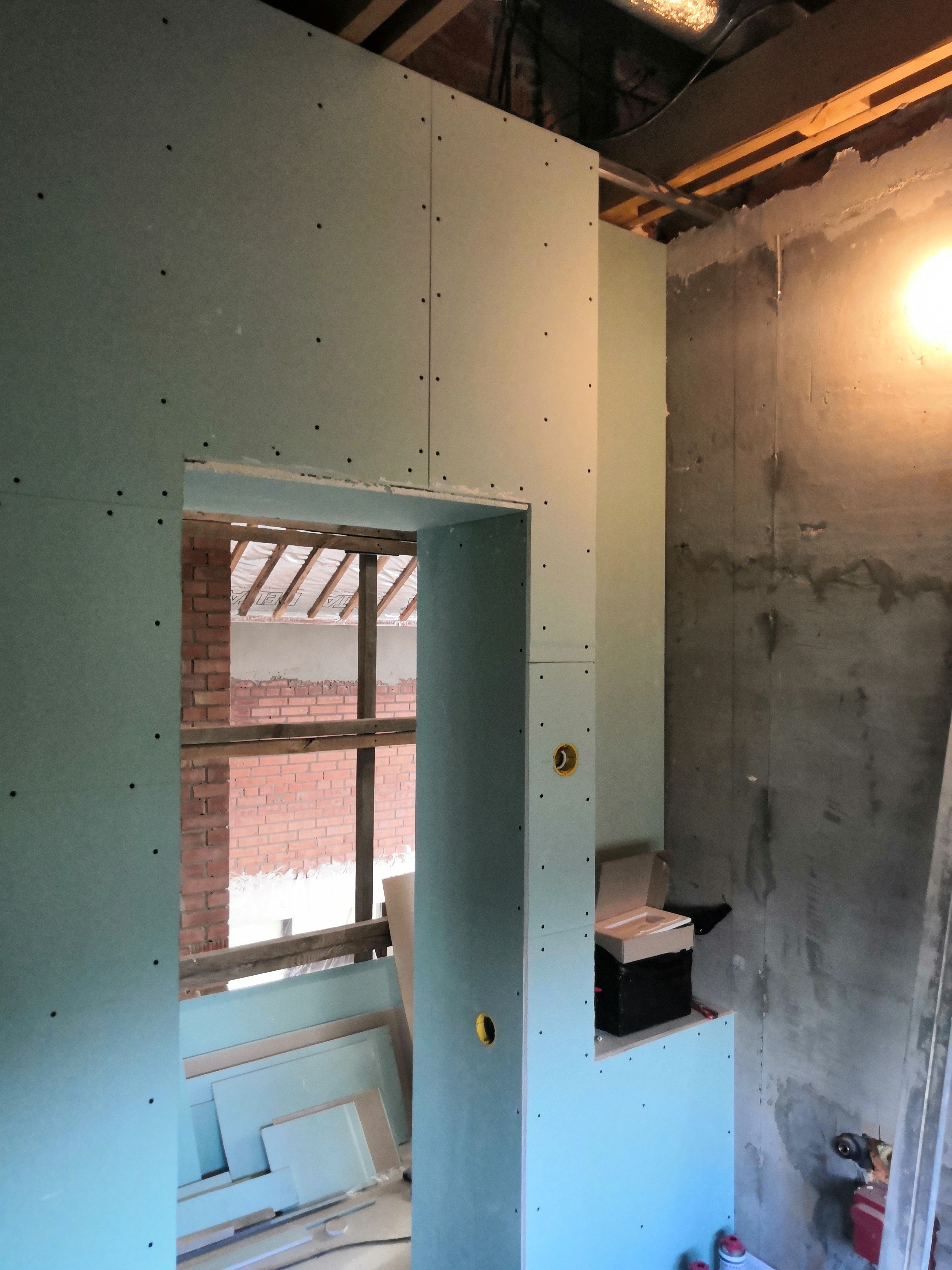

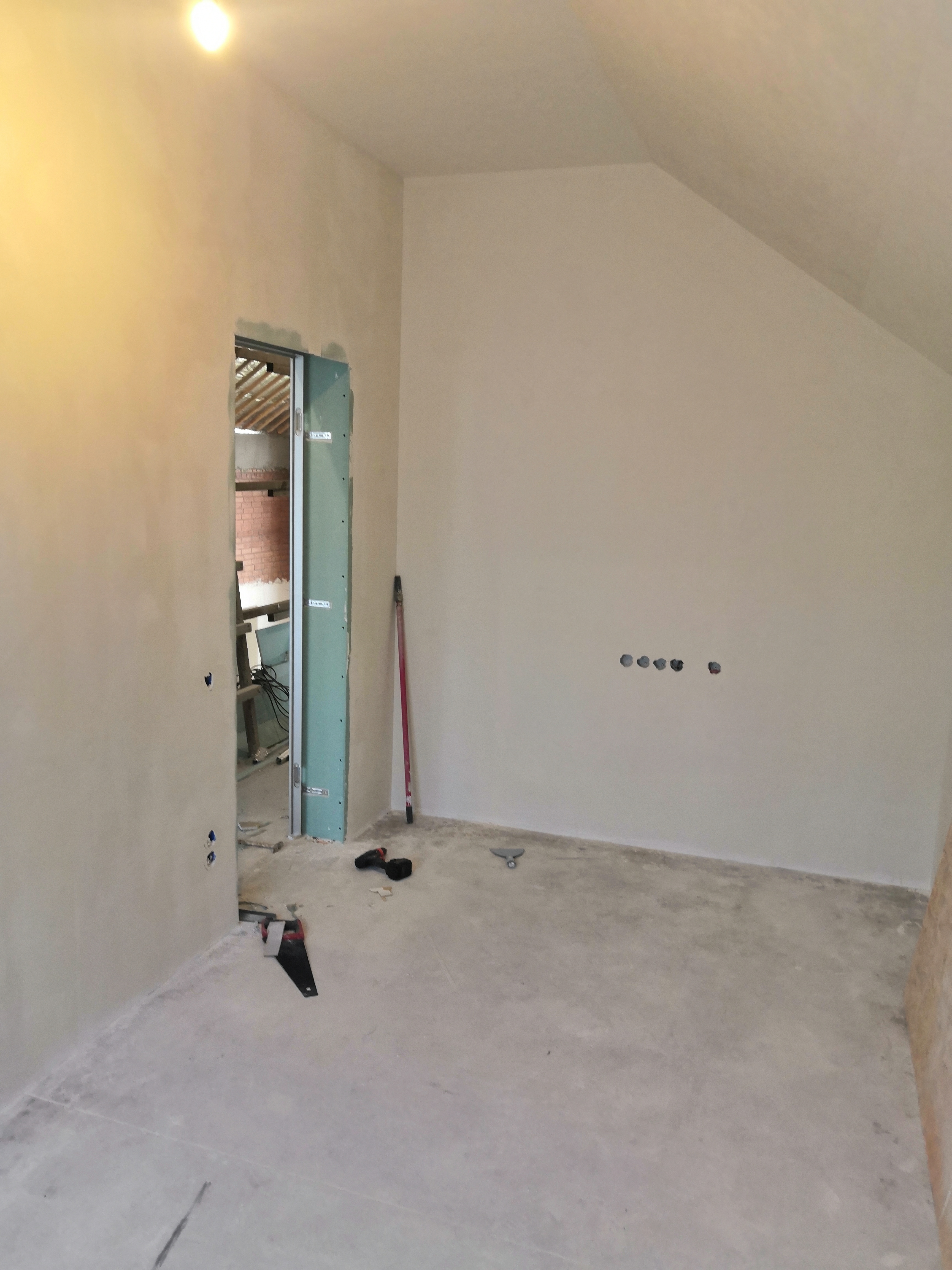

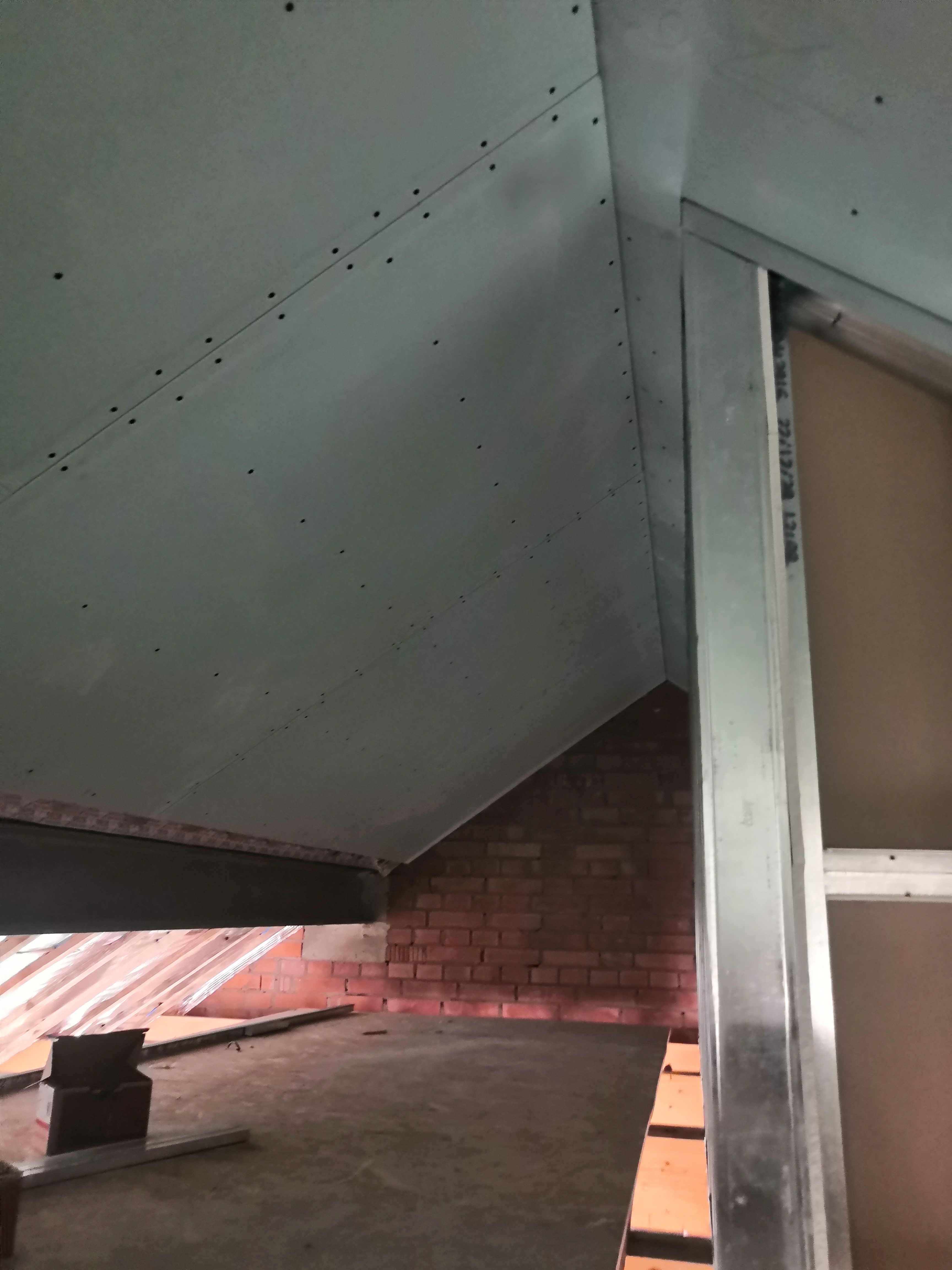

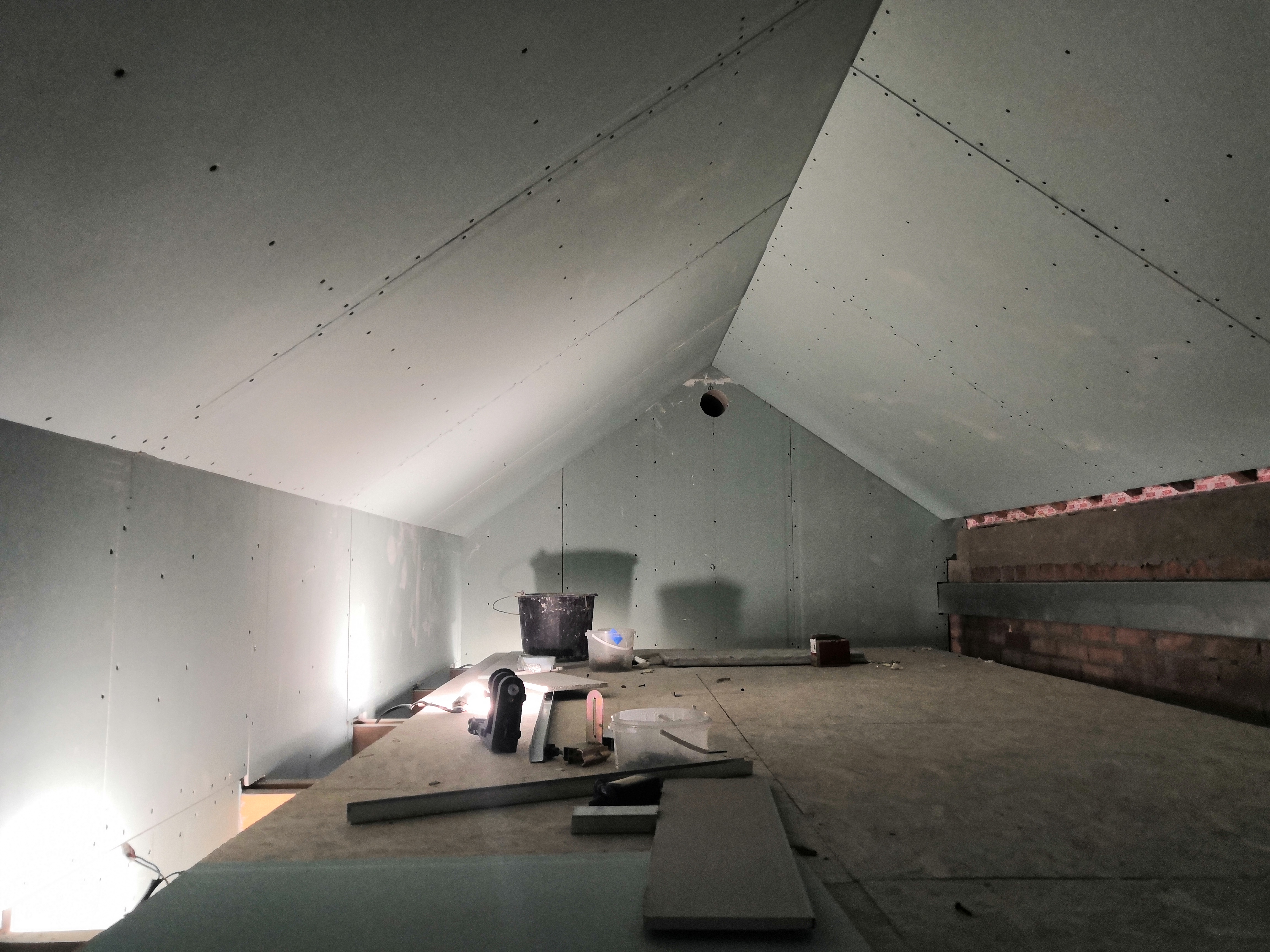

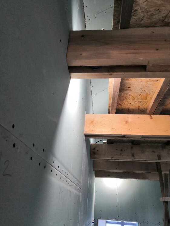

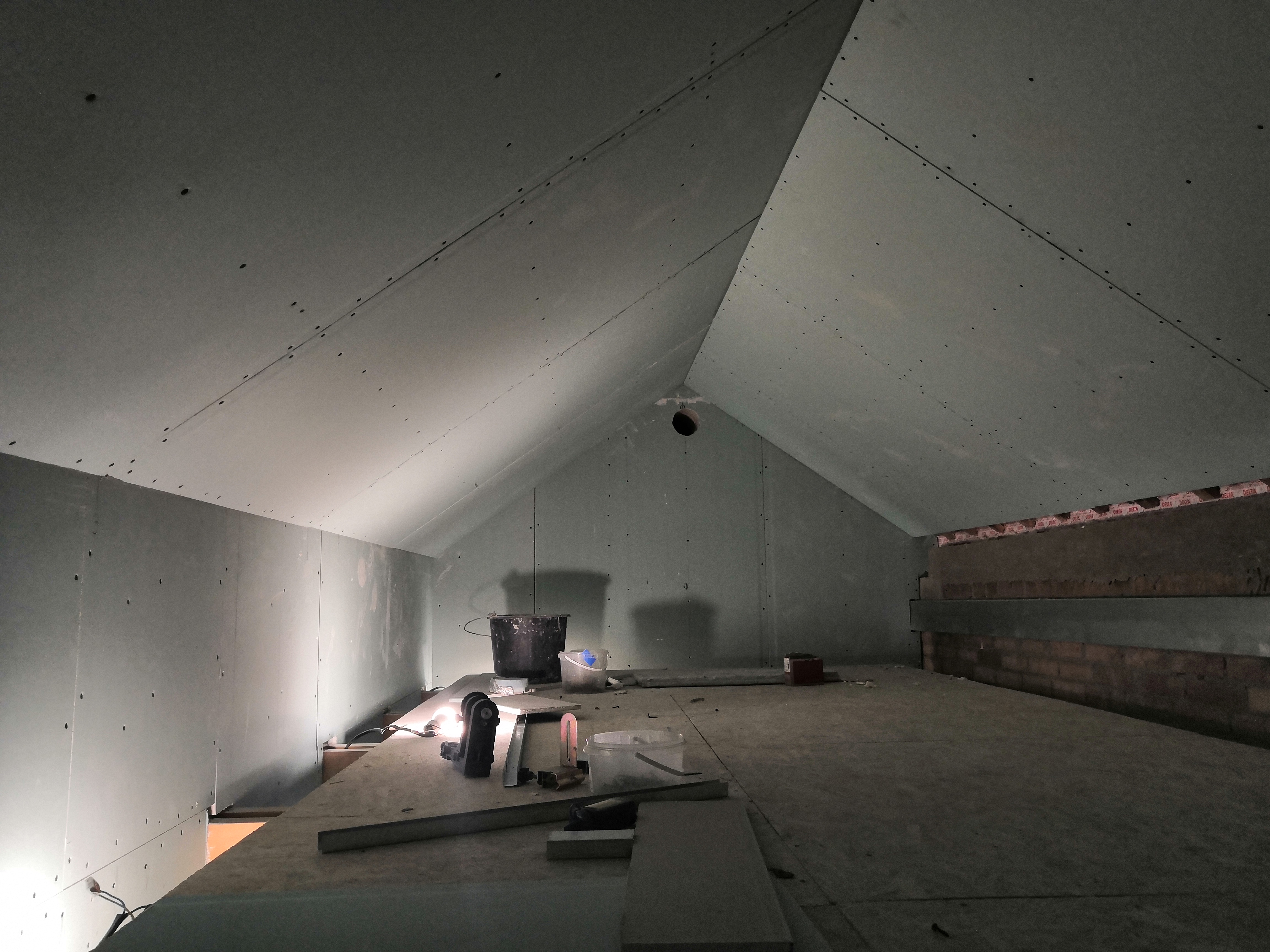

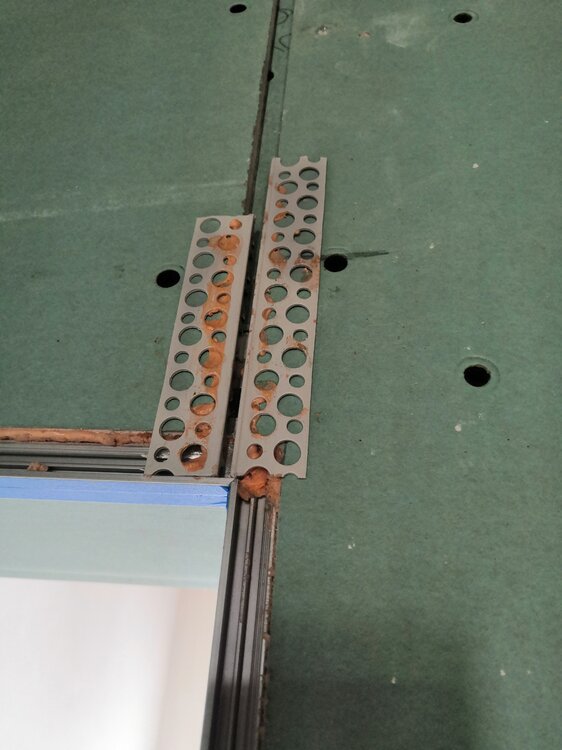

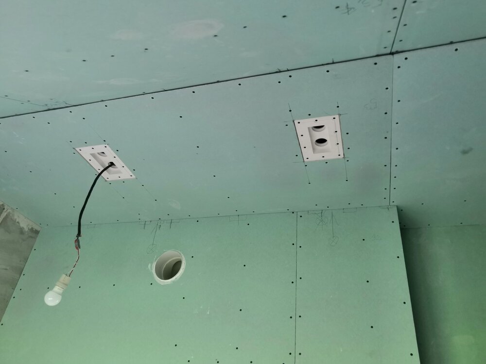

Давно не хронографировал. Работа с ГК идет, не так шоб летит но идет, много стремных узлов и забавных решений. Закуплены скрытые двери другой конструкции (на первом не очень удачные), попробуем гипсовые светильники в СУ. Второй свет обрел геометрию. Работы впереди достобіса
  • Лайк 10

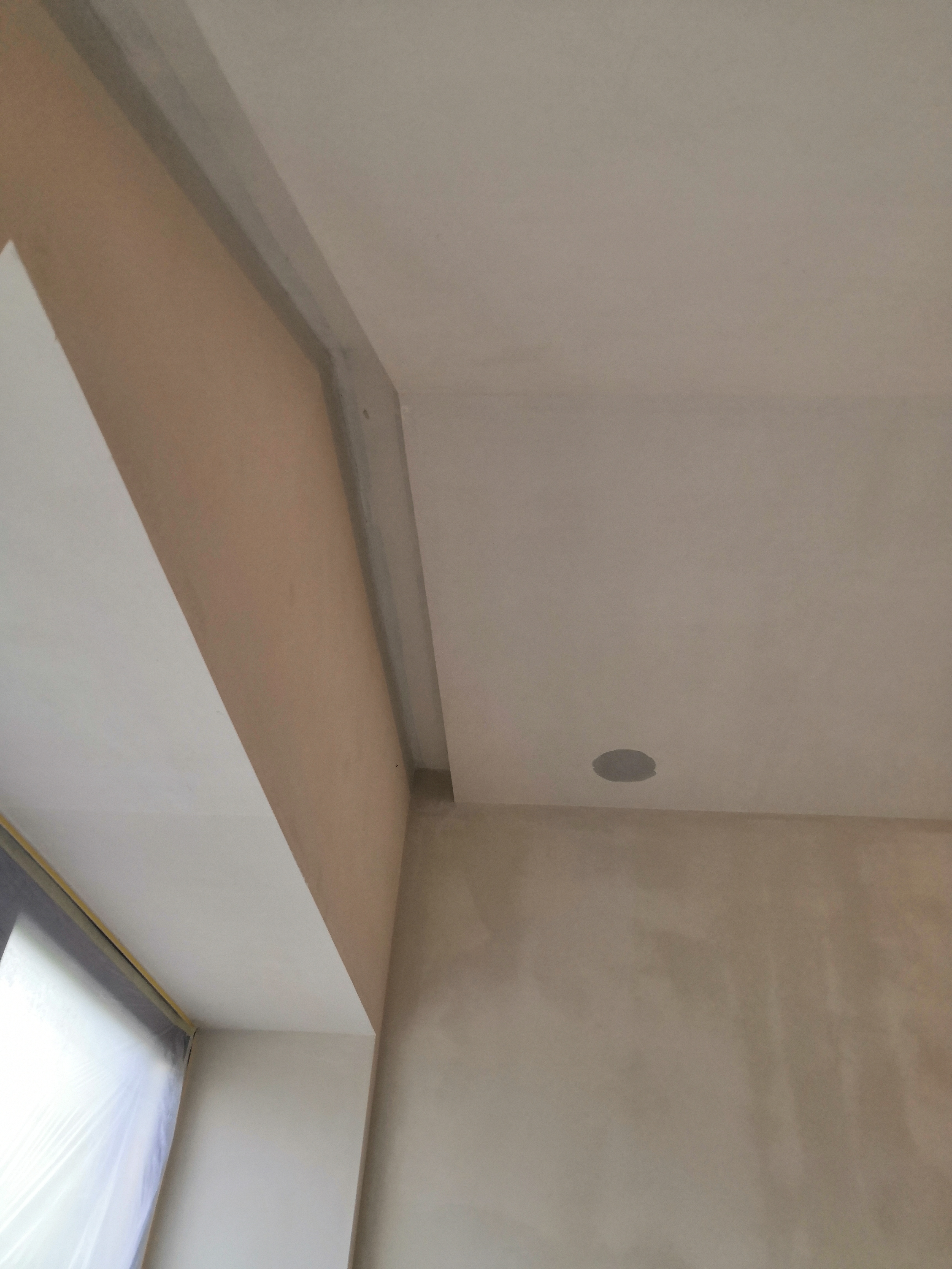

Класс!
Я так понимаю, будет наклонный карниз для штор.
А как будут открываться шторы в таком случае? И не будут ли они сами по себе открываться от силы тяжести по наклону карниза?
Класс!
там история достаточно сложная, в оригинальном проекте все еще "хуже", выровняли окна в расчете что не будет вот такого, а по факту когда сделали оказалось что оно выглядит странно если шторы делать горизонтально. Мы пожили в тауне мансардном, с открыванием нет особых сложносей - трения достаточно шоб оно само не ездило, плюс секция где скосы она глухая и там просто штора будет стационарно. Там сложности с подрезкой самой шторы, но кума-модельер, сказала что все сделает по красоте

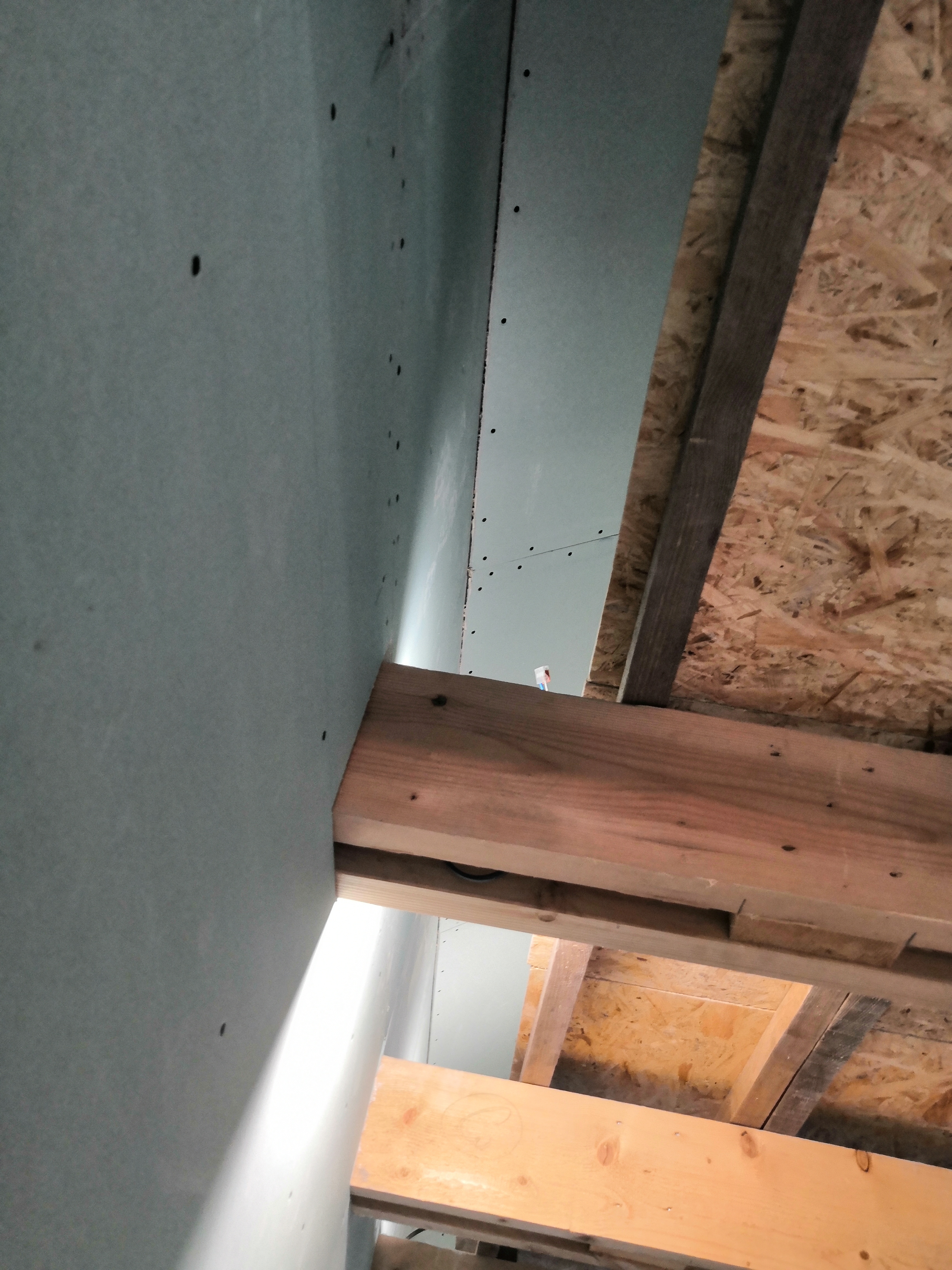

А почему так много гипсокартона? Большой слой штукатурки получился бы?
нет, я раньше писал тут. Мой косяк - так получается что второй этаж фактически стоит на деревянных опорах, и по хорошему его иначе как каркасным сделать так шоб оно потом не трещало и тп. В итоге получается что наружные стены второго этажа - кирпич а внутренние практически все "каркасные", но поскольку перегородки из кирпича сделали раньше то получился каркас с кирпичем внутри. Это на пальцах сложно пояснить, но по факту когда начинаешь думать что и куда мужет двигаться то варианта 2 - либо так либо городить какие-то "колодцы" из кирпича и сильно забирать место которого и так не много

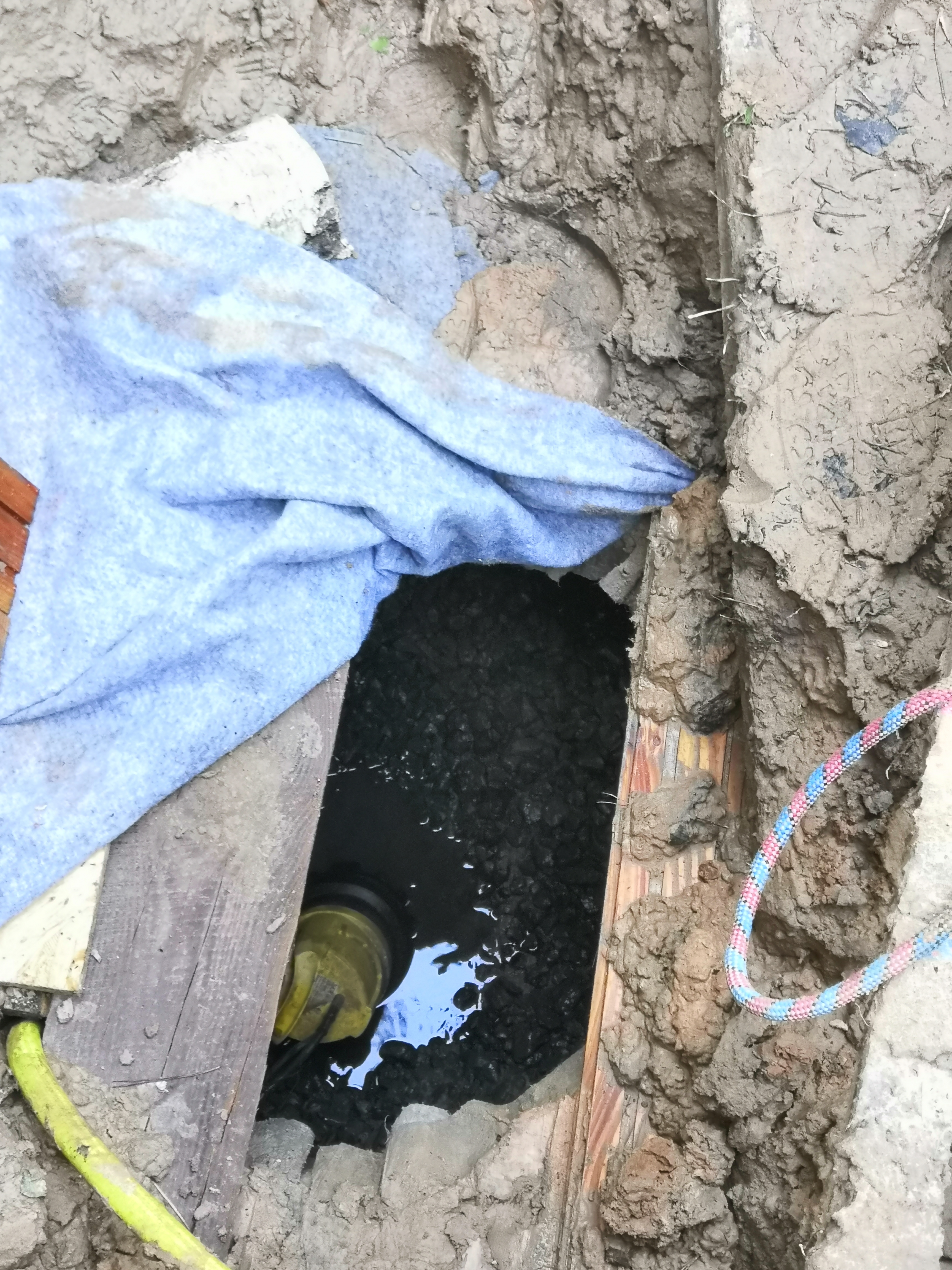

ох, моя эпопея продолжается. С одной стороны контора не самоустраняется а героически борется, с другой происходит это явно без отрыва от основной деятельности и потому крааайне медленно а я замахался нюхать разрытый котлован и вызывать раз в месяц бочку. По последней концепции хотят дренажные блоки поднять выше, обкопать их и засыпать песком + побурить пару шурфов вниз.
Изначально проверял по затопленной второй камере та что перед дренажем, потом научился определять по воде в трубе которая "фановая" из дренажа. Сейчас когда все разрыто просто смотрю вниз )
Тут явно проблема не с септиком а с гронтом в конкретной точке. Вот на фото вода стоит уже почти неделю, после того как я откачал ее дренажником. ГЛЫНА мать ее
Ничесебе, вода аж из трубы шла?:( Печаль, конечно, ну желаю Вам побороть таки эту проблему. Насчет конструкции септика, у меня на участке песок - прям мечта для стройки, но грунтовые воды близко, так что стремновато слегка - не до конца пока уверена что текущая реализация безболезненно переживет возможные весенние скачки воды. А что планируете с ливневкой?
не шла но стояла в трубе ниже на сантиметров 20 уровня грунта, с-но хорошо видно и палкой "удобно" мерять уровень.

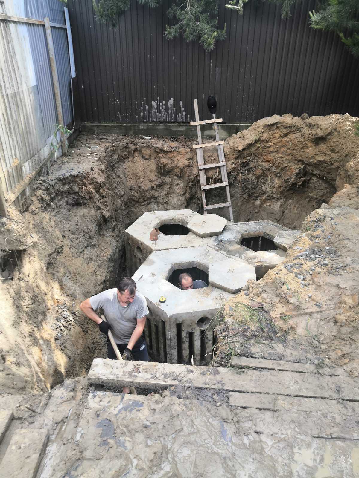

Эпопея с септиком пришла к некоторому решению, хочется верить что окончательному.
Решили как минимум вытащить блоки а там по ситуации, после вытаскивания блоков оказалось что на дне какая-то такая ядерная глина - натурально на моих глазах из хлюпающей сметаны, с глубины 4-5 метров достает трактор кусок глины, он раскалывается и внутри практически сухой и чистый.
Решили попробовать копать дальше, до исчерпания возможностей трактора ничего не поменялось, решили что копать и бурить занятие бесперспективное и очень опасное оно все обваливается, обсыпается.
Решили наоборот дренажники по максимуму поднять для попадания в прослойку явно другого цвета. Засыпали камаз щебня на них дренажники в геотекстле и еще камаз песка, в итоге в теории получилась большая емкость + площадь дренирования раза в два больше чем раньше + дренажники в другом слое. Посмотрим чем это все закончится

вы же помните, что геотекстиль в дренаже (септика) забивается и становится непроницаемым (относительно) для воды?
дренажные модули не имеют дна и фильтруют вниз, геотекстиля на дне нет и используется тут шоб сами дренажники не заилило сбоку, да и проверяли сегодня )
+ вообще мысль что геотекстиль плохо в дренаже холиварная, есть мнения разные. В общем-то спулся год+ геотекстиль, вернее то что от него осталось, вполне своду пропускает, были такие мысли
Я свой дренаж тоже поднимал максимально вверх. Помню делал тесты водопоглощения и при разнице в заглублении 1метр скорость дренирования была оооочень разная.
Ну это в общем логично, под весом грунт уплотняется плюс всякие букашки и корешки плюс подсыхает на солнышке ))

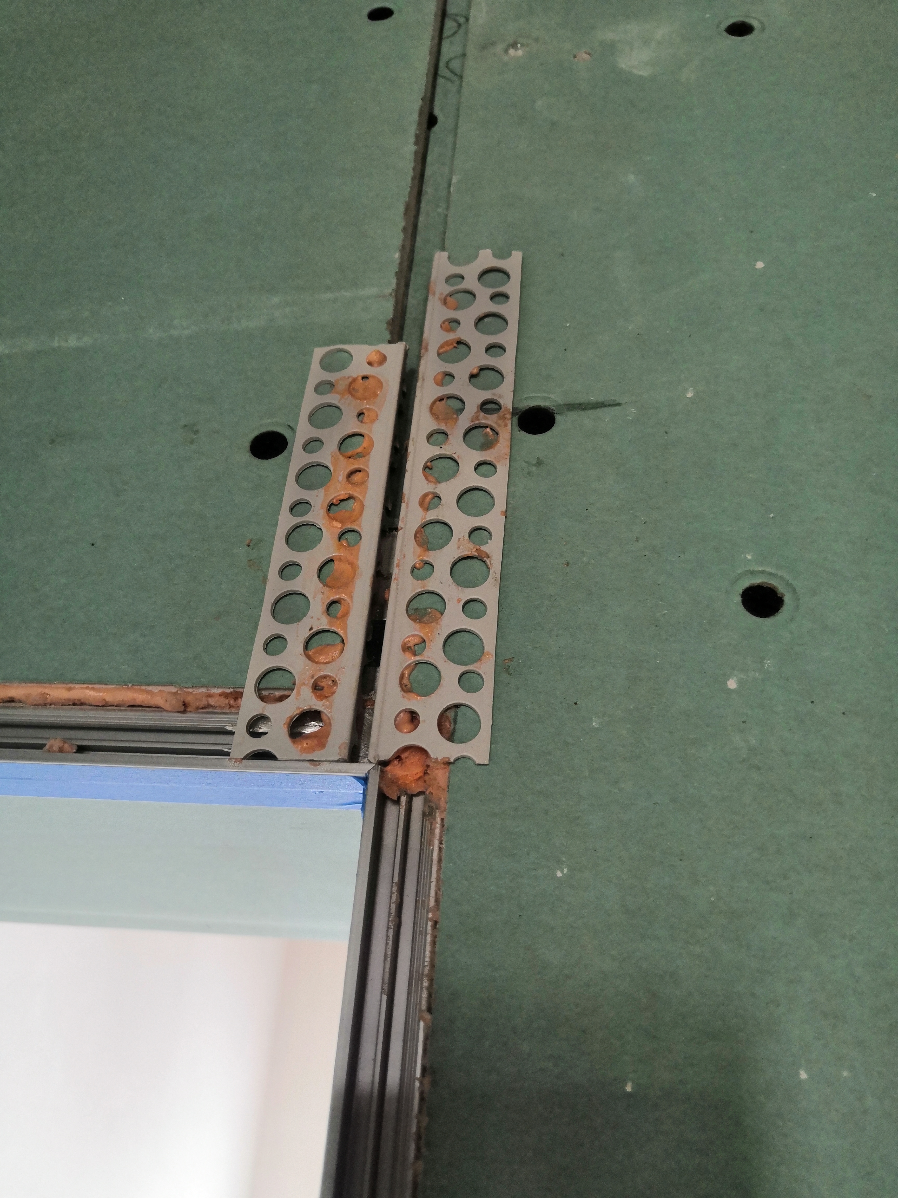

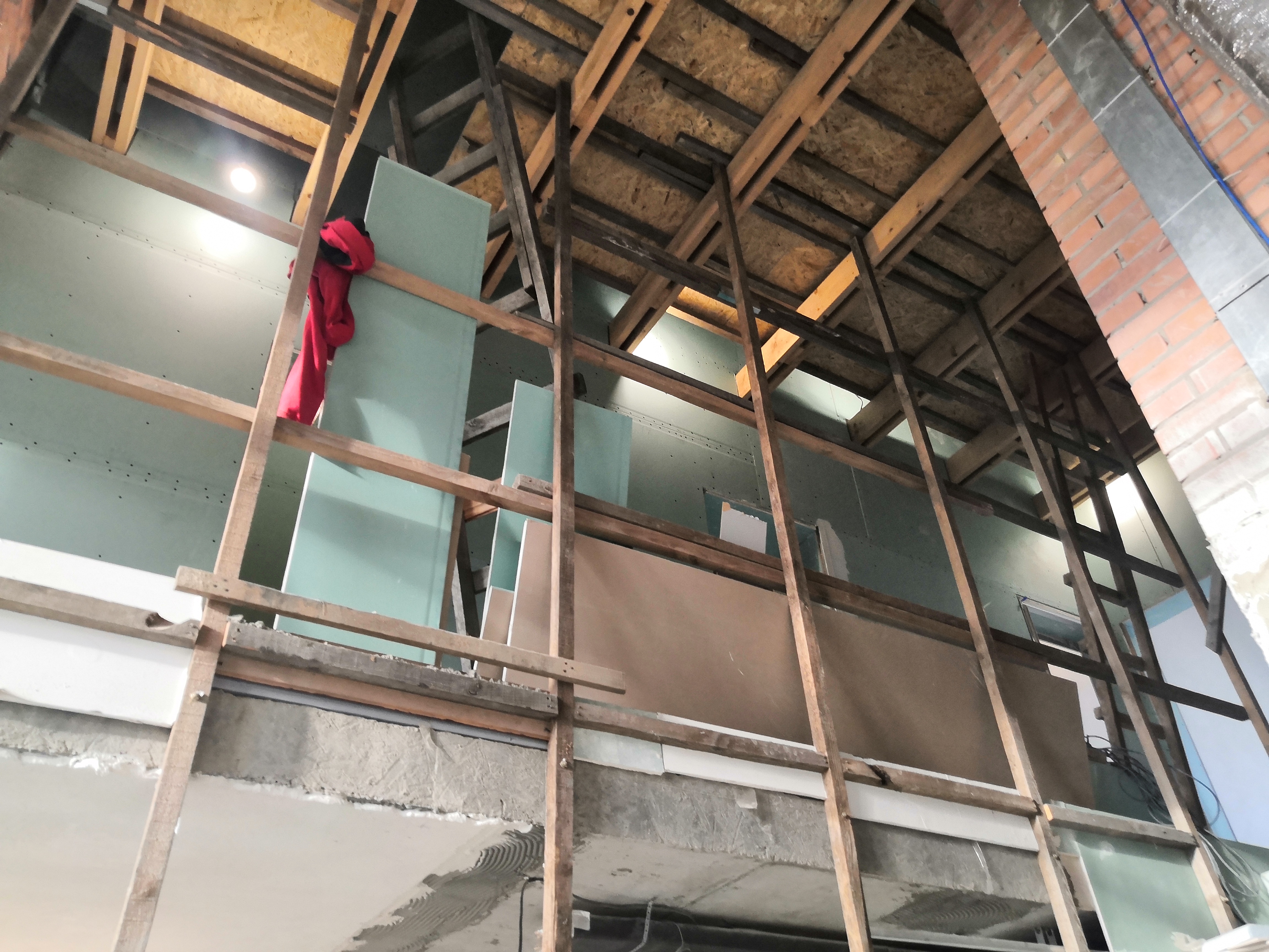

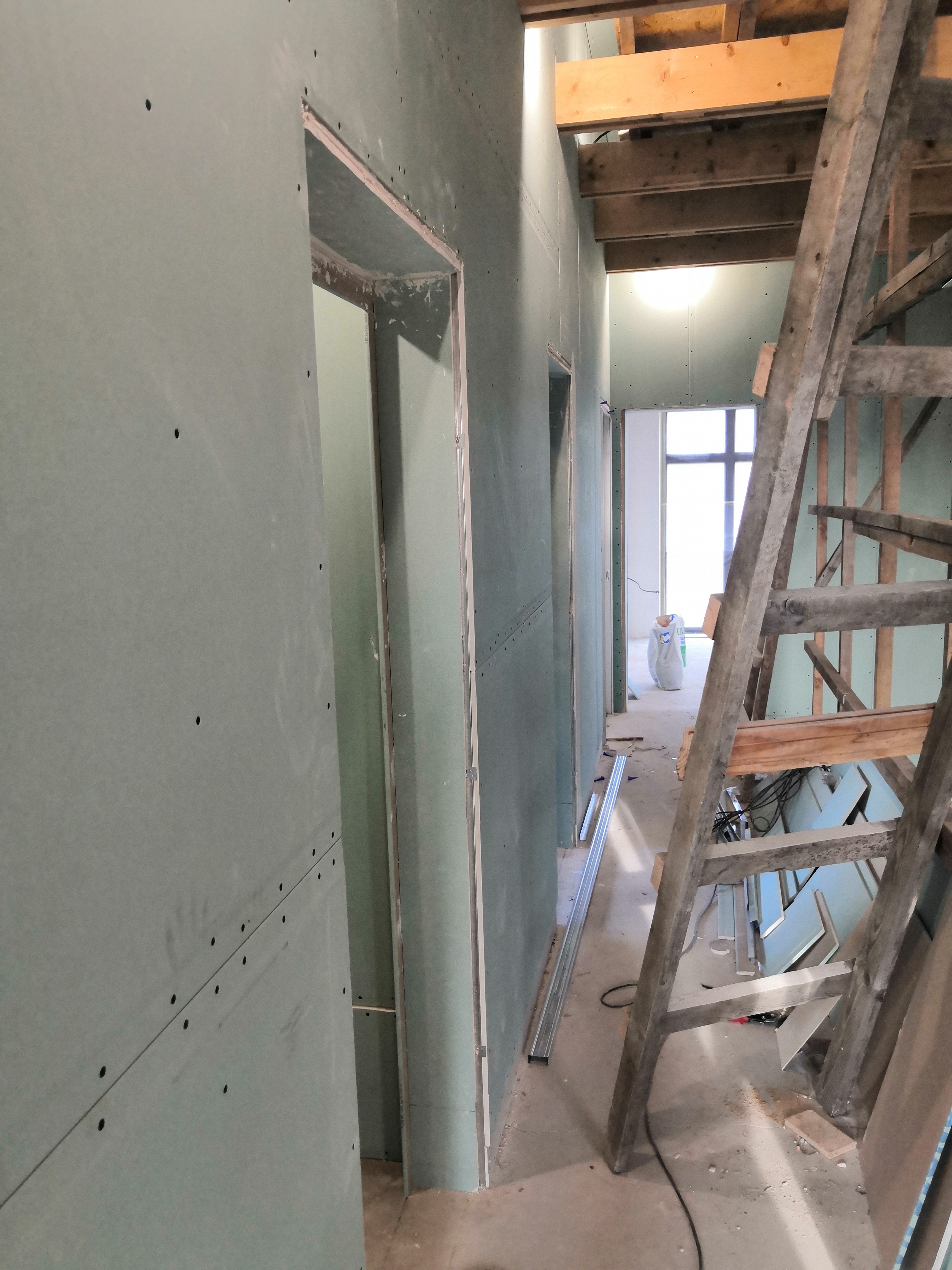

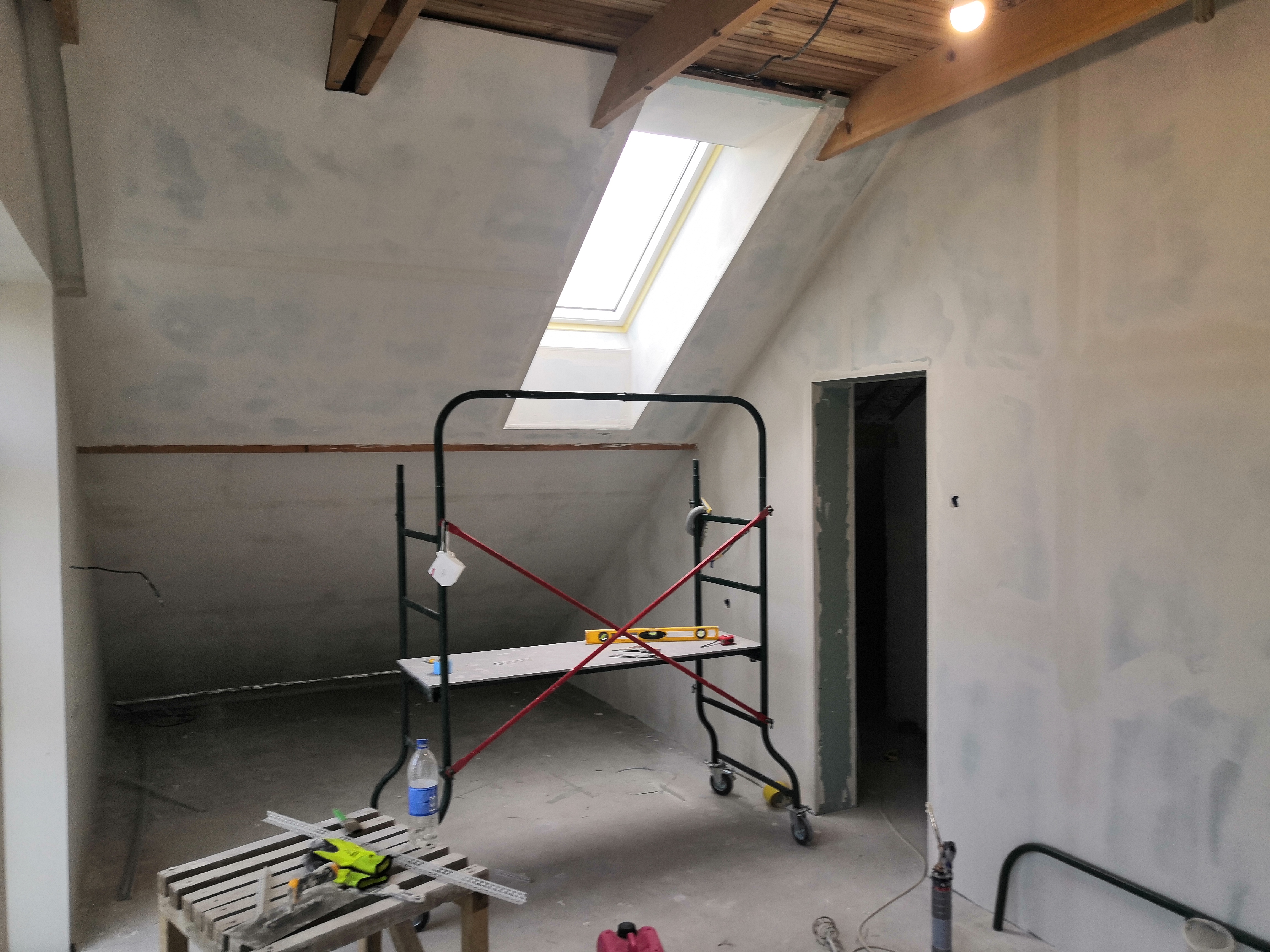

Оживляю тему, художественная примерка расшивки по ГК, установка скрытых коробок в ГК и теперь есть тура,
Мне бы вот на ту высоченную хрень заразить было бы страшно... У меня такая же до первой площадки и то не назвал бы её слишком устойчивой, корда поднимаешься/спускается... А если ещё и с грузом...
