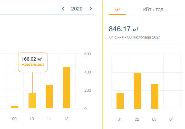

Дом сжег за отопительній сезон газа ровно столько сколько я закупил (ну может на 100 кубов больше) - 1500 кубов (по 5грн). Площадь 200, в доме 22-24 постонно, гвс пока на электрике. Результатом удовлетворен но еще не запущена вентиляция, отопление работает несколько в более варварском режиме чем будет позже, ну и совсем не утеплен цоколь.
Итого получился вполне экономичный дом с остеклением под 100 квадратов. ПС в декабре-январе я крепко провтыкал с подачей показаний

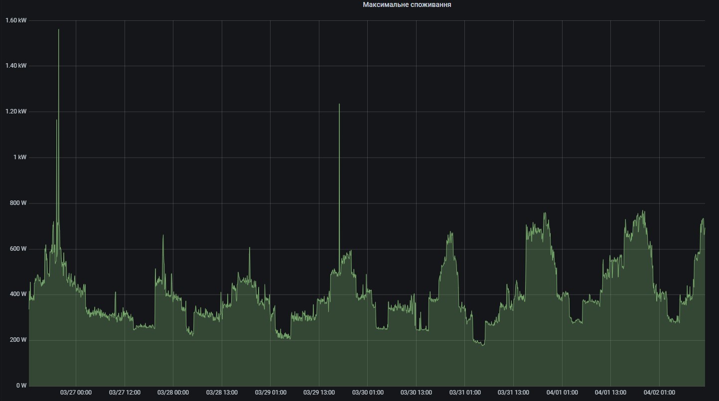

электрика у меня кооперативная по 2 гривны, 1200-1400 в месяц, с-но считаем 700квтч примерно, но у меня куча задротского оборудования не выключается 24/7
Мою электрику не совсем корректно брать во внимание, бо так выглядит недельное потребление резервированной фазы где все 24/7
тут вижу 300 квтч в месяц, и это не гвс , если я правильно понимаю. то есть бытовых 400-450 квтч в месяц?
ну может не 300 а 250 но похоже, но тут еще и весь свет. Думаю 450 бытовых с гвс да.
но тут в 250 еще и телеки, что как-бы тоже бытовые

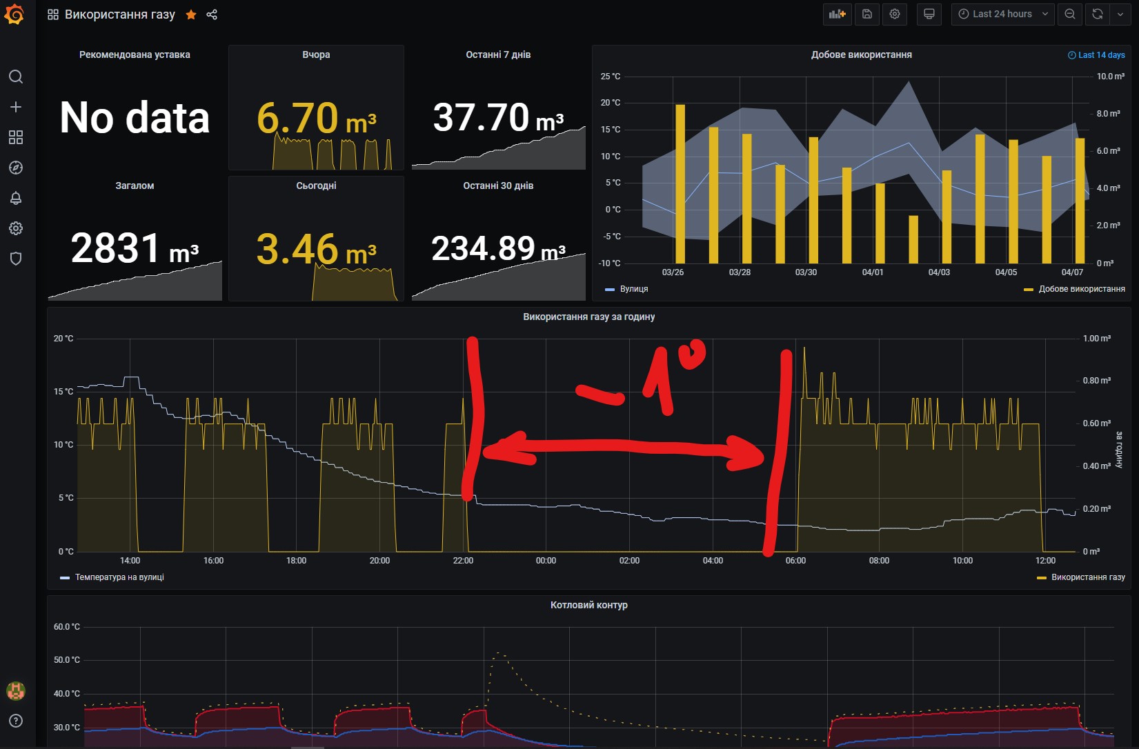

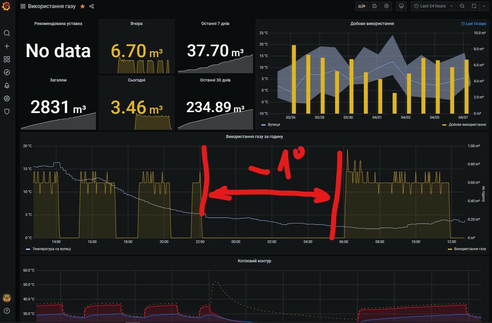

Кроме непосредственно показаний это ещё и мониторинг теплопотерь, в частности есть посуточные плюс мониторинг мгновенный. Это интересно и немного полезно,особенно во время стройки - смотреть как дом реагирует на открытие окон, утепление кровли, наружную температуру, включение камина и тп.

а как расход газа по счетчику коррелируется с внутренней температурой в доме?
просто вы так с иронией отреагировали на вайбер бот (кстати у 104 должен быть и телеграмм бот и если вы получаете данные через телеграмм бот, логичнее их и передавать через телеграмм бот, а не через сайт 104 - нет? ), что я изначально подумал, что у вас счетчик с модемом (до 3000 грн. стоит модем, но не все облгазы поддерживают, в марте как раз была акция розыгрыш этих модемов, киевоблгаз не принимал участие например)... вы конечно заморочились , а результат тот же (ручная передача данных)
результат не тот-же, я заморачивался не для передачи в первую очередь) да и заморочка относительно недорогая. мне через сайт привычнее, через боты есть смысл передавать вместе с фото счетчика, а чисто показания через сайт как-то удобнее, но дело привычки конечно
со всем коррелируется, при ночной уставке термостата -1 градус отбора газа в 90% случаев нет вообще, но тут разумеется выступает инерционность дома. Экспериментов долговременных по внутренней температуре я не ставил бо это слишком дискомфотно для тех кто внутри ))) а зависимость от *наружной* температуры вот весьмя однозначная (верхний правый график с гистограммой)
