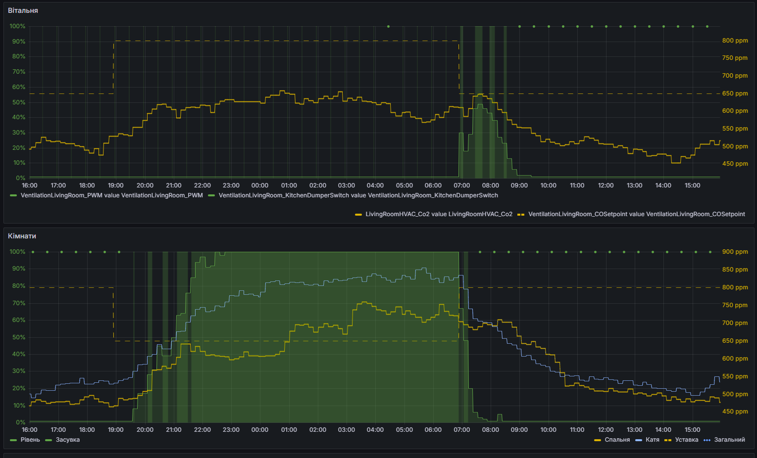

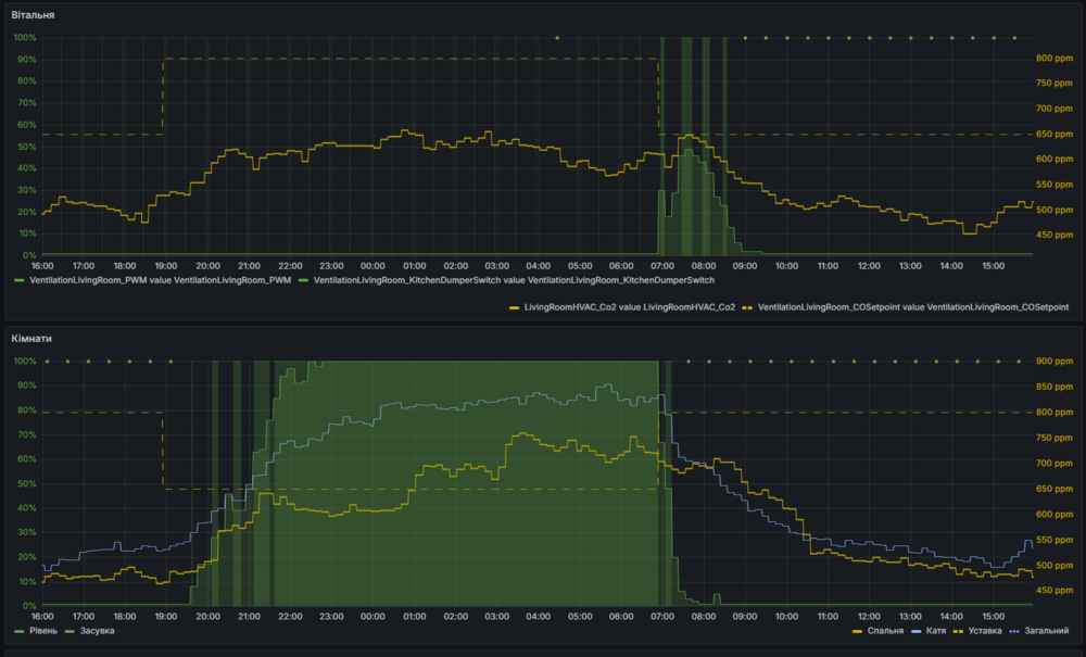

standov Опубліковано: 24 вересня 2024 Автор Поділитись Опубліковано: 24 вересня 2024 (змінено) Граюся в великий цікавий експеримент з ПВУ, PWM-PID регулювання зон по фактичному рівню CO2 в 3-х зонах. Фактично мета аналогічно цій темі https://www.stroimdom.com.ua/topic/205274-fhbqd-rs485-co2/ яку розвивав @fimале трошки інша реалізація (як на мене більш проста та надійна). є 3 зони вентиляції, на яких стоять моторизовані клапани подачі повітря, в цих зонах є датчики co2 (netatmo) і openhab по комбінації PWM та PID законів намагається підтримувати рівень CO2, по загальній сумі відкритих засувок коректується потужність вентиляторів ПВУ (умовно щоб не дути в закритий канал) тим самим вентиляція "дує" пропорційно людям, і туди де вони знаходяться в даний момент а сама логіка виходить досить компактна та красива а отже, з більшою ймовірністю, надійніша та ефективніша. Кількість повітря визначається часом відкриття засувки в інтервалах по 30 хвилин. Наразі експеримент трошки на старті, ще не все реалізоване, к-ти трошки на око підібраны, повні результати думаю будуть викладені в бложеку, але проміжні виглядають обнадійливо. Як виглядає ніч/ранок. 1. десь біля 20-00 діти пішли розповзатися по спальням, тут видно що co2 почав в спальнях підвищуватися + уставка змінилися на 600ppm, вентиляція почала піддавати повітря. 2. в 23-00 приблизно пішла спати дружина, co2 зростає, вентиляція почала в спальнях працювати довше і фактично вийшла на 100% 3. в 3 ночі пішов спати я, co2 пішов на максимум але вже і так система лупанула максимальний приоритет на зону спалень, 4. в 7 ранку дружина проснулася та розбудила дітей та відвезла в садочок/школу, вентиляція скинула спальні і лупанула трошки повітря в вітальню/кухню. Зона кабінету ще недороблена і фактично постійно відкрита тож виступає як своєрідний демпфер того всього, цікавіше буде коли дороблю всі зони (1 нетатми не вистачило, чекаю з магазу). До цього експерименту я планував робити подачу просто по годинам (вночі приоритет спалень, вдень пріоритет вітальні) але постійні повітряні тривоги. які малі відсипають на першому поверсі під сходами, показав убогість цього підходу, тут же все виглядає максимально логічно і з мінімальним рівнем припущень, єдине що - зараз я все-ж роблю різну уставку по рівню co2, але є ймовірність що фінальная версія буде і без того. Змінено 24 вересня 2024 користувачем standov 9 1 Посилання на коментар Поділитися на інших сайтах More sharing options...

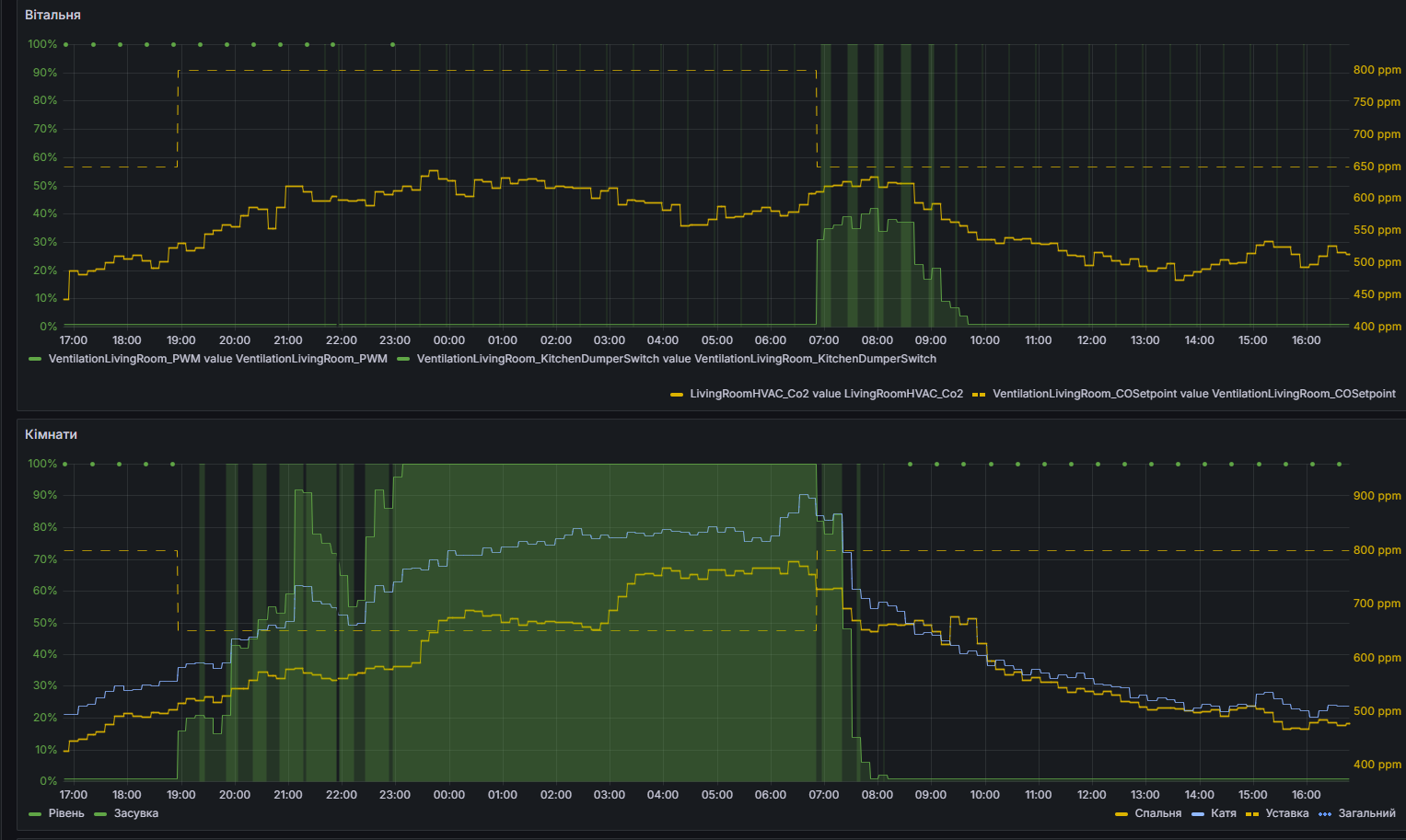

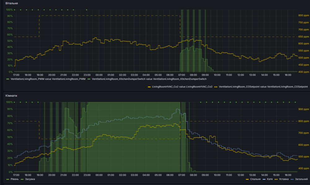

standov Опубліковано: 25 вересня 2024 Автор Поділитись Опубліковано: 25 вересня 2024 як забавно, як то кажуть знайдіть 10 відмінностей ) наче як куча рендомних подій але складуються в паттерни. настпуний день. 2 Посилання на коментар Поділитися на інших сайтах More sharing options...

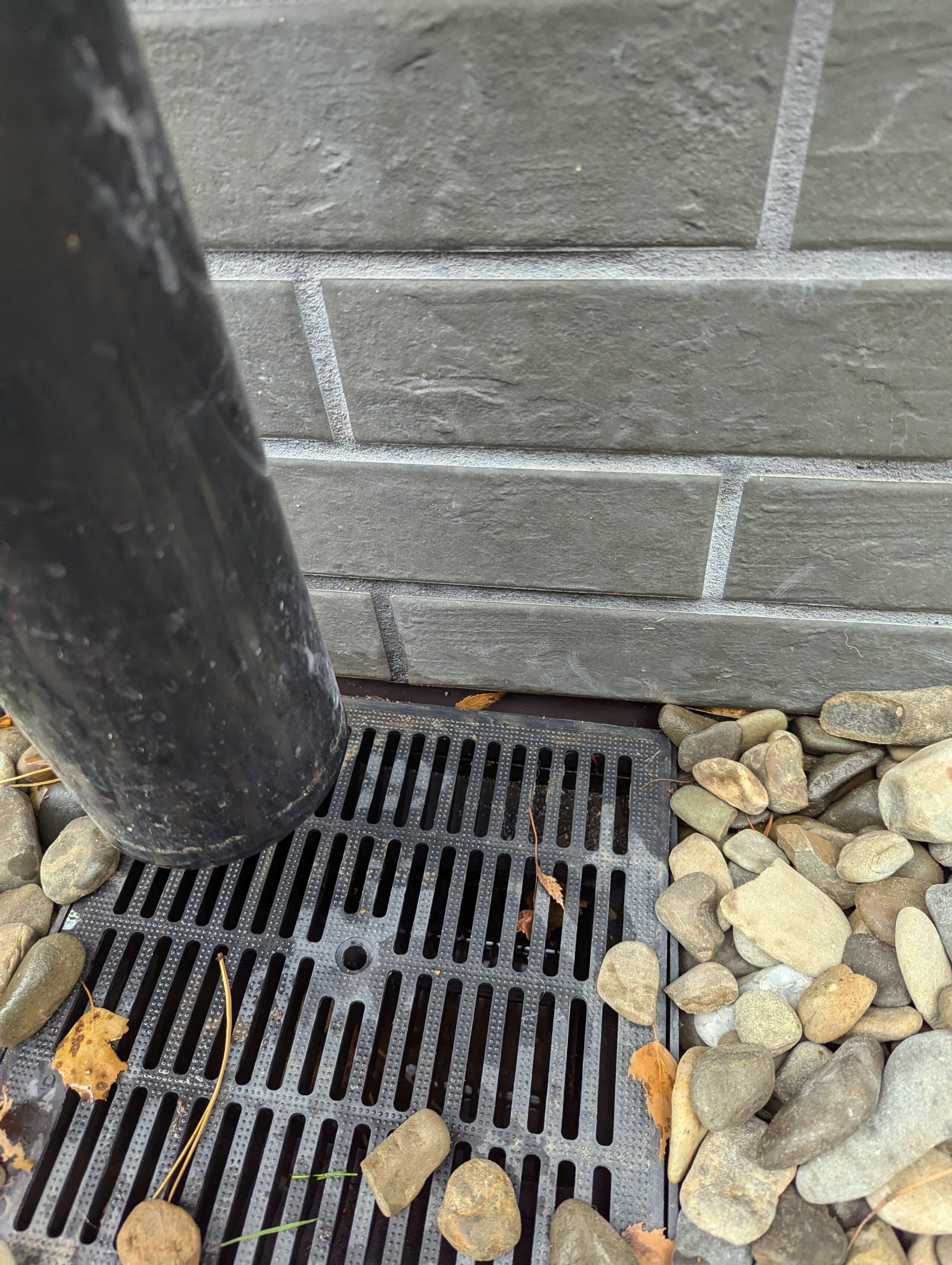

standov Опубліковано: 6 жовтня 2024 Автор Поділитись Опубліковано: 6 жовтня 2024 (змінено) Повертаємося тимчасово до будівельного. Не можу придумати чим задути ію щілину між коробкою дощоприймача та цоколем. Тобто це шось має розширитися думаю і мати стійкість до уф та морозу води і бути естетичним. Ширина "щилини" десь сантиметри два, глибина сантиметрів 10-15. Прям герметичність не потрібна бо туди потрапляє волога лише коли йде дощ і бризки від води яка вдаряється від решітки, її кількість не критична але не нульова Змінено 6 жовтня 2024 користувачем standov Посилання на коментар Поділитися на інших сайтах More sharing options...

standov Опубліковано: 6 жовтня 2024 Автор Поділитись Опубліковано: 6 жовтня 2024 49 минут назад, Фрай сказал: А вирізати отвір у решітці? Цей варіант рощглядається як конструктивний але візуально щілина муляє ) Посилання на коментар Поділитися на інших сайтах More sharing options...
standov Опубліковано: 6 жовтня 2024 Автор Поділитись Опубліковано: 6 жовтня 2024 35 минут назад, irina1969 сказал: Г образний кутик з оцинковки в RAL 7024,як варіант Я не дуже уявляю як його там приліпить да і якось хз Посилання на коментар Поділитися на інших сайтах More sharing options...
vbb Опубліковано: 6 жовтня 2024 Поділитись Опубліковано: 6 жовтня 2024 1 година тому, standov сказав: Повертаємося тимчасово до будівельного. Не можу придумати чим задути ію щілину між коробкою дощоприймача та цоколем. Тобто це шось має розширитися думаю і мати стійкість до уф та морозу води і бути естетичним. Ширина "щилини" десь сантиметри два, глибина сантиметрів 10-15. Прям герметичність не потрібна бо туди потрапляє волога лише коли йде дощ і бризки від води яка вдаряється від решітки, її кількість не критична але не нульова запхати поліпропеленовий шнур а по ньому SICA кольоровий поліуретановий герметик. 2 Посилання на коментар Поділитися на інших сайтах More sharing options...
Gitan Опубліковано: 6 жовтня 2024 Поділитись Опубліковано: 6 жовтня 2024 Засипати решітку камнем. 1 Посилання на коментар Поділитися на інших сайтах More sharing options...
Куркуль Опубліковано: 6 жовтня 2024 Поділитись Опубліковано: 6 жовтня 2024 4 хвилини тому, Gitan сказав: Засипати решітку камнем. І не він її, а вона його😁 1 Посилання на коментар Поділитися на інших сайтах More sharing options...
normal Опубліковано: 6 жовтня 2024 Поділитись Опубліковано: 6 жовтня 2024 5 годин тому, standov сказав: глибина сантиметрів 10-15 Ого, просто фугою чи силіконом залить і камінцями прикрити оті всі щілини та решітку 1 Посилання на коментар Поділитися на інших сайтах More sharing options...
Фрай Опубліковано: 6 жовтня 2024 Поділитись Опубліковано: 6 жовтня 2024 (змінено) 7 годин тому, standov сказав: Не можу придумати чим задути ію щілину між коробкою дощоприймача та цоколем. Тобто це шось має розширитися думаю і мати стійкість до уф та морозу води і бути естетичним. Ширина "щилини" десь сантиметри два, глибина сантиметрів 10-15. Джгут бентонітовий "Гідростоп" для гідроізоляції і герметизації технологічних швів Sanstore 20х30мм или на стройке валяются уплотнители Змінено 6 жовтня 2024 користувачем Фрай Посилання на коментар Поділитися на інших сайтах More sharing options...
standov Опубліковано: 6 жовтня 2024 Автор Поділитись Опубліковано: 6 жовтня 2024 Ну це доречі варіант, отвір і засипати. Нема решітки - нема проблеми, дякую за ідею ) Посилання на коментар Поділитися на інших сайтах More sharing options...

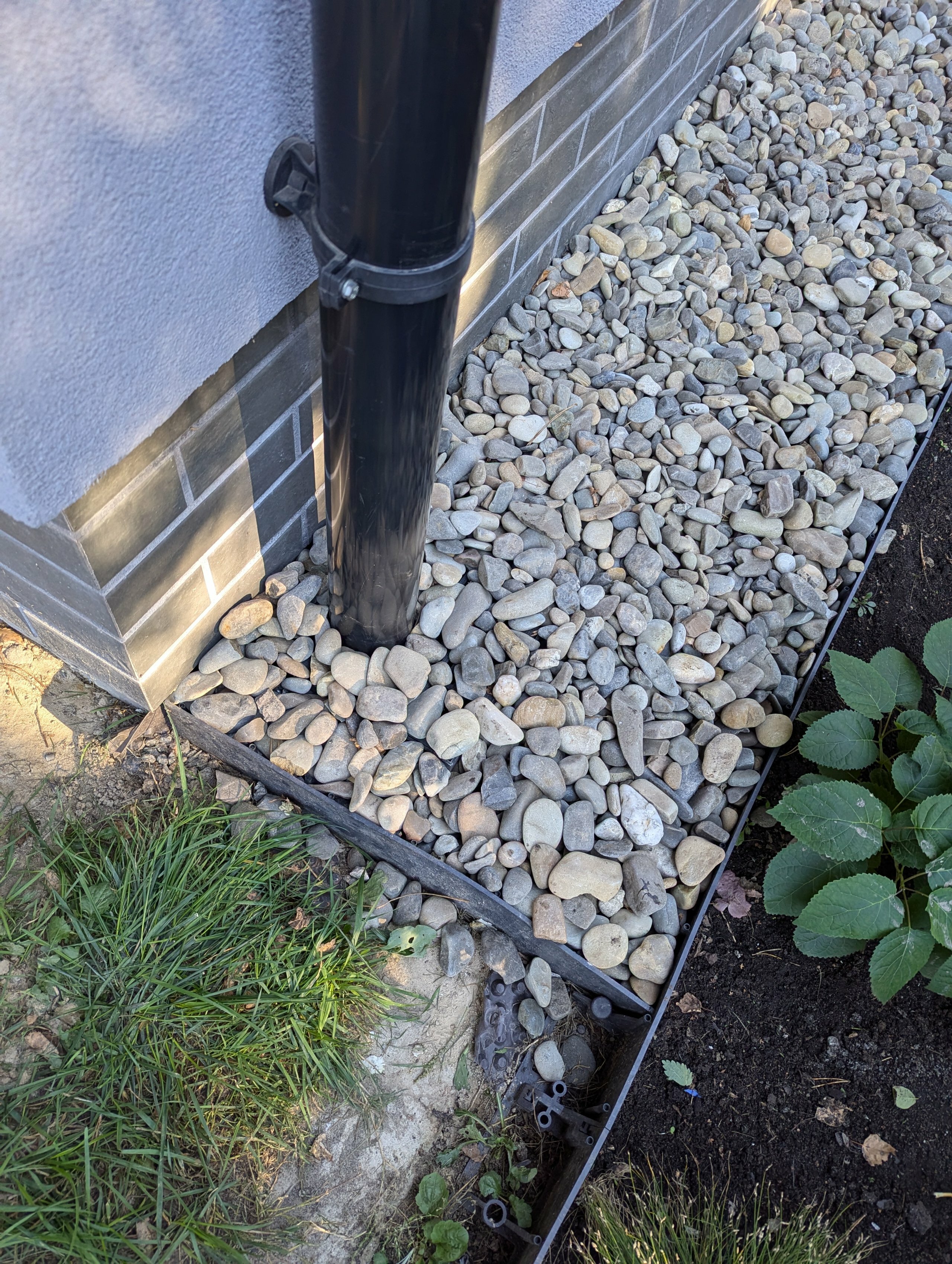

standov Опубліковано: 20 жовтня 2024 Автор Поділитись Опубліковано: 20 жовтня 2024 (змінено) В 06.10.2024 в 15:42, standov сказал: Повертаємося тимчасово до будівельного. Не можу придумати чим задути ію щілину між коробкою дощоприймача та цоколем. Тобто це шось має розширитися думаю і мати стійкість до уф та морозу води і бути естетичним. Ширина "щилини" десь сантиметри два, глибина сантиметрів 10-15. Прям герметичність не потрібна бо туди потрапляє волога лише коли йде дощ і бризки від води яка вдаряється від решітки, її кількість не критична але не нульова Норм вийшло, затикав утеплювачем, замазав поліуретановим гкрметиком, зробив коронкою отвір в решітці, подовзив трубу і підсипав, вийшло як так і було Змінено 20 жовтня 2024 користувачем standov 10 Посилання на коментар Поділитися на інших сайтах More sharing options...
vbb Опубліковано: 20 жовтня 2024 Поділитись Опубліковано: 20 жовтня 2024 12 хвилин тому, standov сказав: Норм вийшло, затикав утеплювачем, замазав поліуретановим гкрметиком, зробив коронкою отвір в решітці, подовзив трубу і підсипав, вийшло як так і було собака не риє? Посилання на коментар Поділитися на інших сайтах More sharing options...
standov Опубліковано: 20 жовтня 2024 Автор Поділитись Опубліковано: 20 жовтня 2024 10 минут назад, vbb сказал: собака не риє? Не, їй не цікаво взагалі 1 Посилання на коментар Поділитися на інших сайтах More sharing options...
ЯД Опубліковано: 20 жовтня 2024 Поділитись Опубліковано: 20 жовтня 2024 46 хвилин тому, standov сказав: Норм вийшло, затикав утеплювачем, замазав поліуретановим гкрметиком, зробив коронкою отвір в решітці, подовзив трубу і підсипав, вийшло як так і було А что у вас за "бордюр" на фотке? Посилання на коментар Поділитися на інших сайтах More sharing options...
standov Опубліковано: 20 жовтня 2024 Автор Поділитись Опубліковано: 20 жовтня 2024 4 минуты назад, ЯД сказал: А что у вас за "бордюр" на фотке? Це я знайшов польські 10см бордюри пластикові Посилання на коментар Поділитися на інших сайтах More sharing options...
