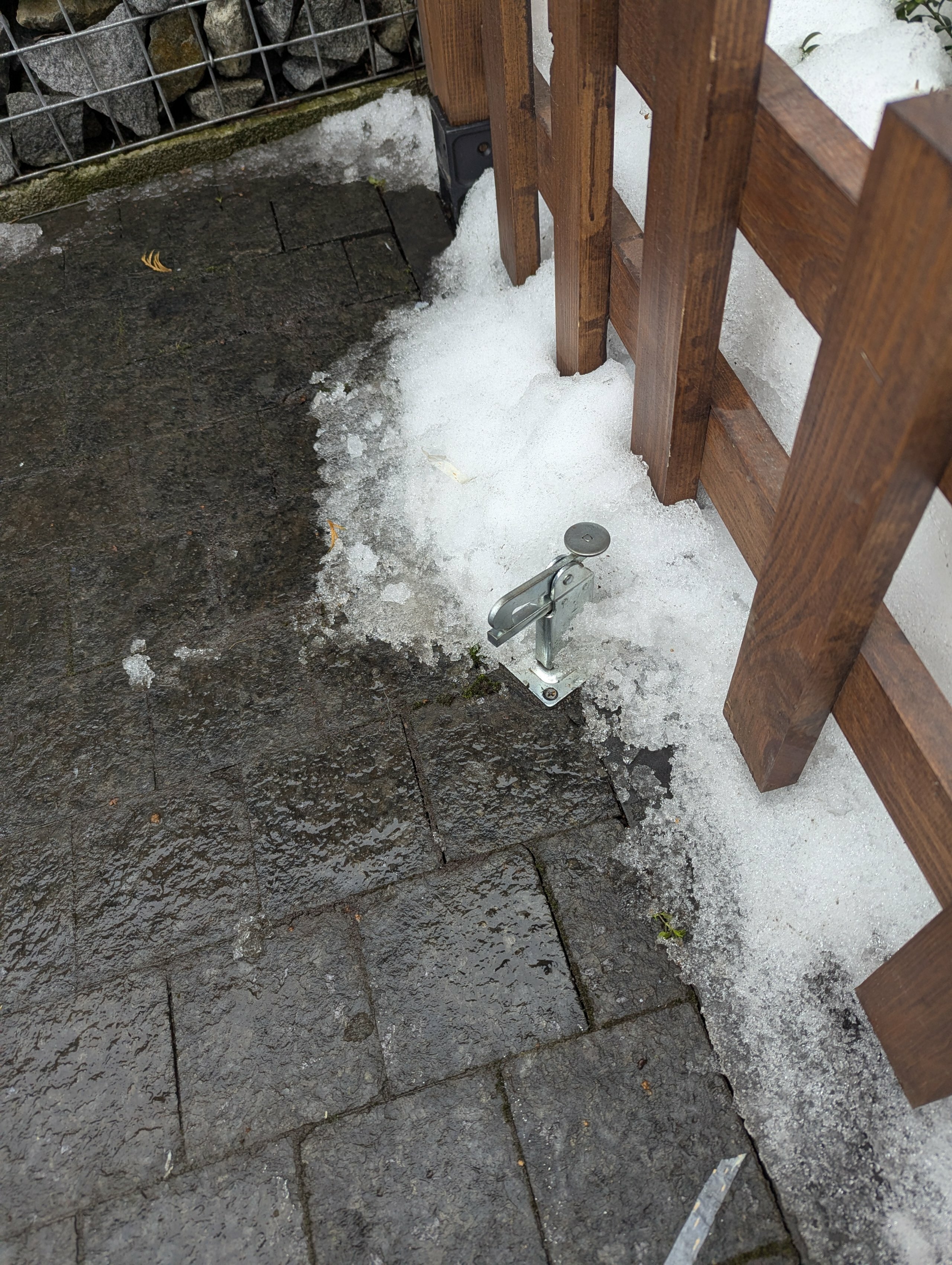

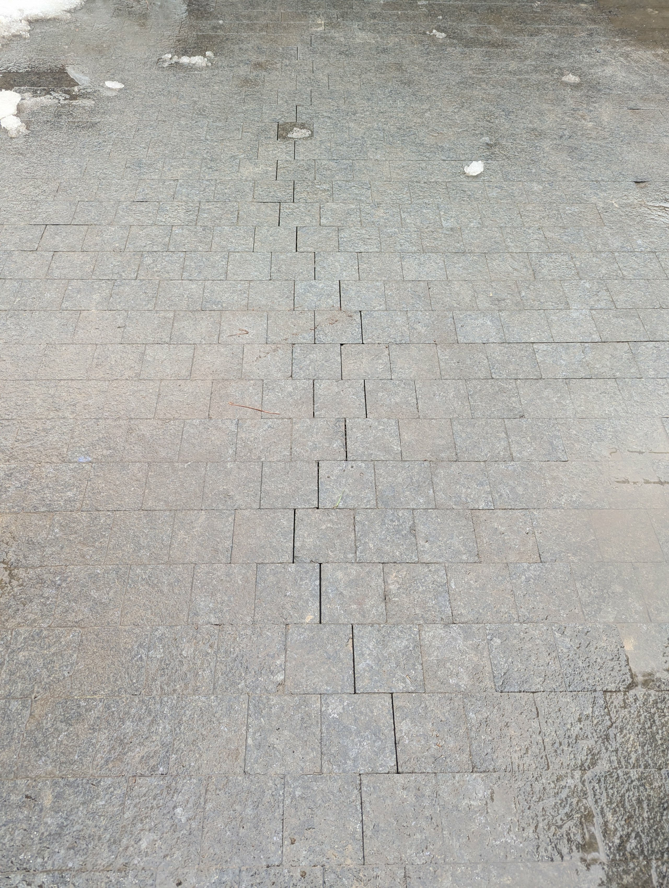

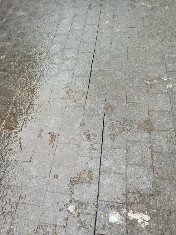

standov Опубліковано: 14 лютого Автор Поділитись Опубліковано: 14 лютого Шось прибирав лід з бруківки і трошки офігев від того як їй місцями підняло, щось не пам'ятаю щоб в минулому році так було, може не помічав. Застібка хвіртки, змонтована на бруківці піднялася десь на 2см, прям якось дуже дохера 1 Посилання на коментар Поділитися на інших сайтах More sharing options...

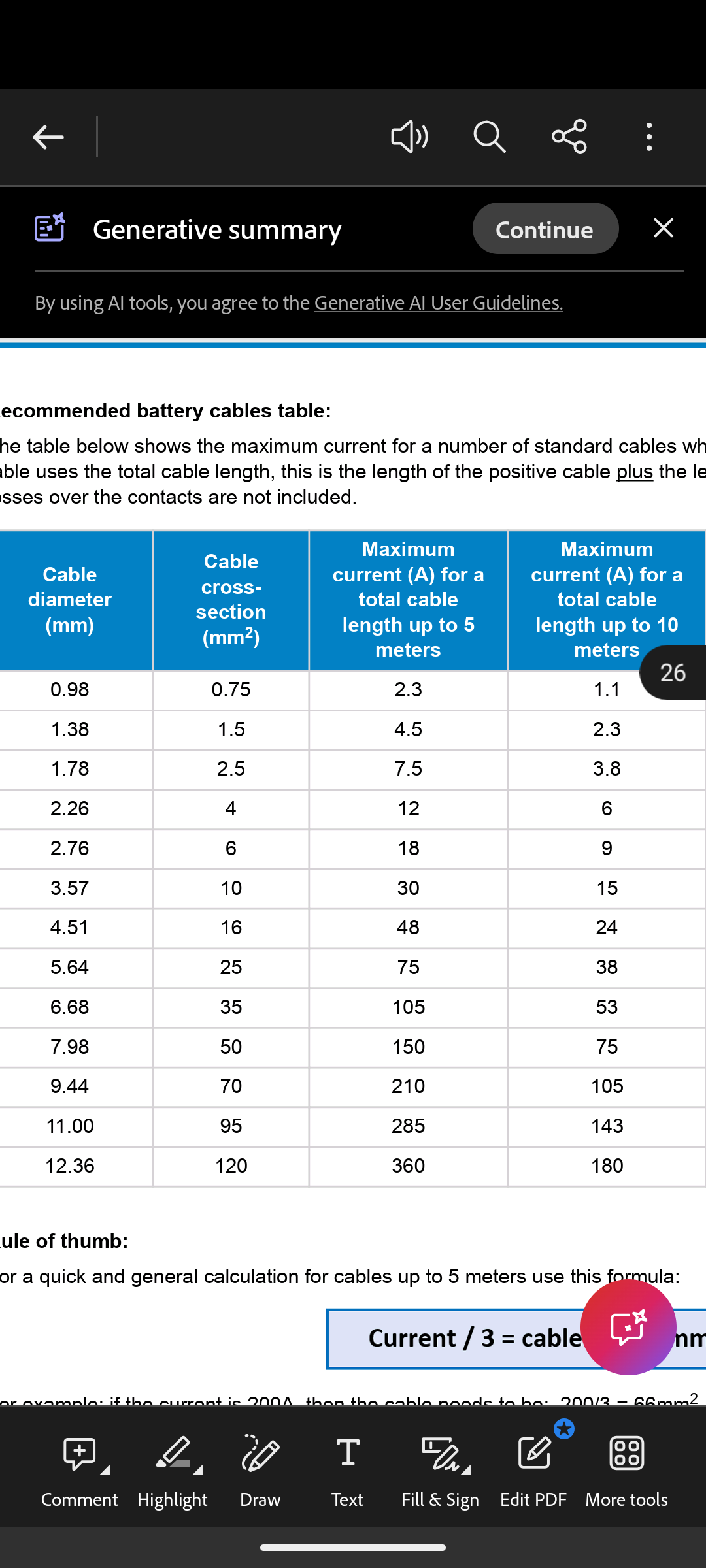

mib Опубліковано: 14 лютого Поділитись Опубліковано: 14 лютого 1 час назад, standov сказал: Куча дс кабелів, це як не прозвучить дивно - перевага, бо коли треба ккчати 200а то це або 100 квадратів 1 кабель або 4 по 25, це 4 ампера на квадрат считается нормой, итого 50 квадратов а не 100, собственно я 0 awg и поставил, но я заряжаю током 50 ампер, как правило когда я на резерве редко больше 50 ампер пару раз было 100 но в основном +-10 ампер 1 час назад, standov сказал: 5квт інвертор по фазі можу з гріда в піку на фазі знімати 11 і 8 довгий час це фішка НЧ, і актуально, в випадку деї то треба 20ку 3ф С грида у деи вроде 40 автомат, у меня вводной 32, если речь от акб то дея может на фазу 6 квт 1 час назад, standov сказал: Перекос зі сторони гріда мене ніразу не турбує Вас нет, а вот инвертор волнует, дею точно и с большой вероятностью если аы три виктрона объедините в три фазы тоже будет волновать Посилання на коментар Поділитися на інших сайтах More sharing options...
standov Опубліковано: 14 лютого Автор Поділитись Опубліковано: 14 лютого (змінено) 13 минут назад, mib сказал: итого 50 квадратов Віктрон пропонує 70 Я 100 отримую як суму 4х кабелів на lynx від 4х джерел "популярного" пілонтечного перетину 25. Ну хай навіть 70. Я зараз 50-70 заряджаю (2 по 25 кабель) і того вже нетдостатньо на 20квтг (а буде 25). Бажання вийти на пікове 0.5с це десь 200-250а (210 теоретично грід і ще окремо pv) 13 минут назад, mib сказал: грида у деи вроде 40 автомат, у меня вводной 32, если речь от акб то дея может на фазу 6 квт В паспорті, 50% потужності на фазу пікове *від інвертора*, автомат то на байпас. Тобто 10квт від 20ки, далі захист по перекосу. 13 минут назад, mib сказал: аы три виктрона объедините в три фазы тоже будет волновать Не, це окремо показано, трифазна схема віктрона це 3 окремих фази сінхронізовані по ac вони окремо це кажуть що трифазка обмежена лише можливостями кожного по окремим фазам. Звідси і можливість штатна роботи від 1ф джерела, вони це розкладають через dc. Дея так не вміє. Змінено 14 лютого користувачем standov 1 Посилання на коментар Поділитися на інших сайтах More sharing options...

mib Опубліковано: 14 лютого Поділитись Опубліковано: 14 лютого 30 минут назад, standov сказал: Я зараз 50-70 заряджаю (2 по 25 кабель) і того вже нетдостатньо на 20квтг (а буде 25). Бажання вийти на пікове 0.5с це десь 200-250а (210 теоретично грід і ще окремо pv) Я 50 заряжаю 16 квт, не потому что больше нельзя для акб, а потому что у нас чутли не в каждом доме стоит инвертор, и я скоро построю себе сторожку возле трансформатора, потому как бывает за включение на 3 часа я хожу дважды включать выбивший автомат Поэтому в городке всех прошу не заряжаться больше 50 ампер соответственно и планировать разряд так что бы потом успеть щарядиться 33 минуты назад, standov сказал: В паспорті, 50% потужності на фазу пікове *від інвертора*, автомат то на байпас. Тобто 10квт від 20ки, далі захист по перекосу. Я много лет до этого жил с 16 автоматом, соответственно все очень тщательно размазано по фазам В моем случае 10 квт на одной фазе просто невозможны, да и моя 12 дея никогда не уходила в защиту не по одной не по общей нагрузке, 20 мне может быть хотелось бы под ЗТ но оно неокупаемо в итоге смысла нет, сейчас панелей 11,6 квт тоесть все что есть продать могу 37 минут назад, standov сказал: Не, це окремо показано, трифазна схема віктрона це 3 окремих фази сінхронізовані по ac вони окремо це кажуть що трифазка обмежена лише можливостями кожного по окремим фазам. Звідси і можливість штатна роботи від 1ф джерела, вони це розкладають через dc. Дея так не вміє. От дс как раз три однофазника могут, я про байпас у деи если 180-200-230 она уйдет ра дс потому как это уже плохое напряжение для трехфазных потребителей а ее задача их защитить, у виктрона думаю будет так же А в дс без проблем 1 Посилання на коментар Поділитися на інших сайтах More sharing options...
mib Опубліковано: 14 лютого Поділитись Опубліковано: 14 лютого По кабелю смотрите для какой длины это указано там 5 и 10 метров, у меня два метра думаю и у большинства не больше двух Посилання на коментар Поділитися на інших сайтах More sharing options...
standov Опубліковано: 14 лютого Автор Поділитись Опубліковано: 14 лютого 11 минут назад, mib сказал: По кабелю смотрите для какой длины это указано там 5 и 10 метров, у меня два метра думаю и у большинства не больше двух Ну 70 це ліва колонка, до 5. 5 в мене заісно не буде але меньшої колонки жеж нема, але довжина буде не супер-коротка, бо до лінкса кабель від акб до іншого від внверторів і вони "послідовно", думаю метри 2-3 небереться легко Посилання на коментар Поділитися на інших сайтах More sharing options...
