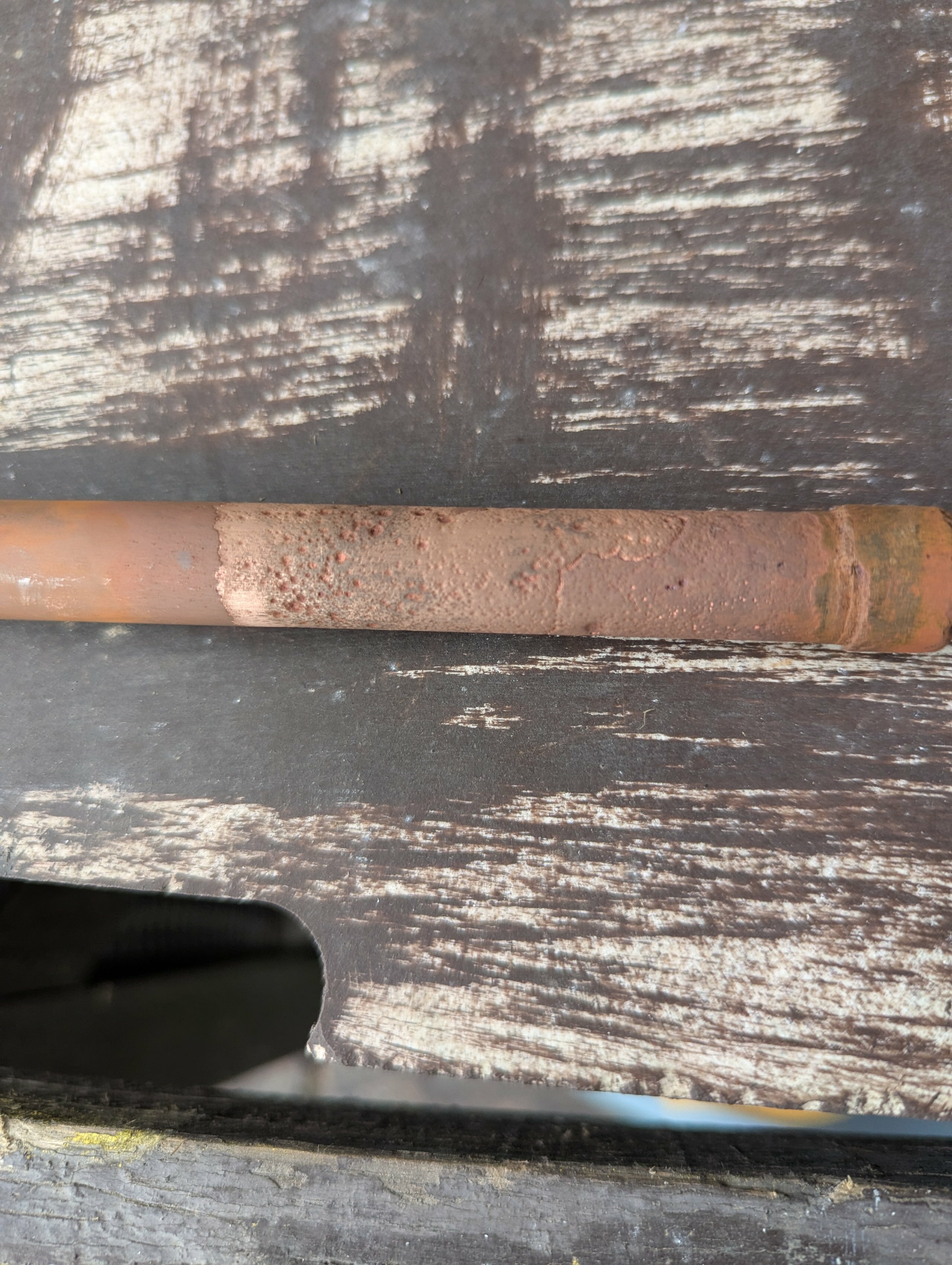

standov Опубліковано: 27 лютого Автор Поділитись Опубліковано: 27 лютого За 2.3 роки бойлер з нержавійки зжер мідну гільзу жо стану підтікань ( це трошки неочікувано 2 Посилання на коментар Поділитися на інших сайтах More sharing options...

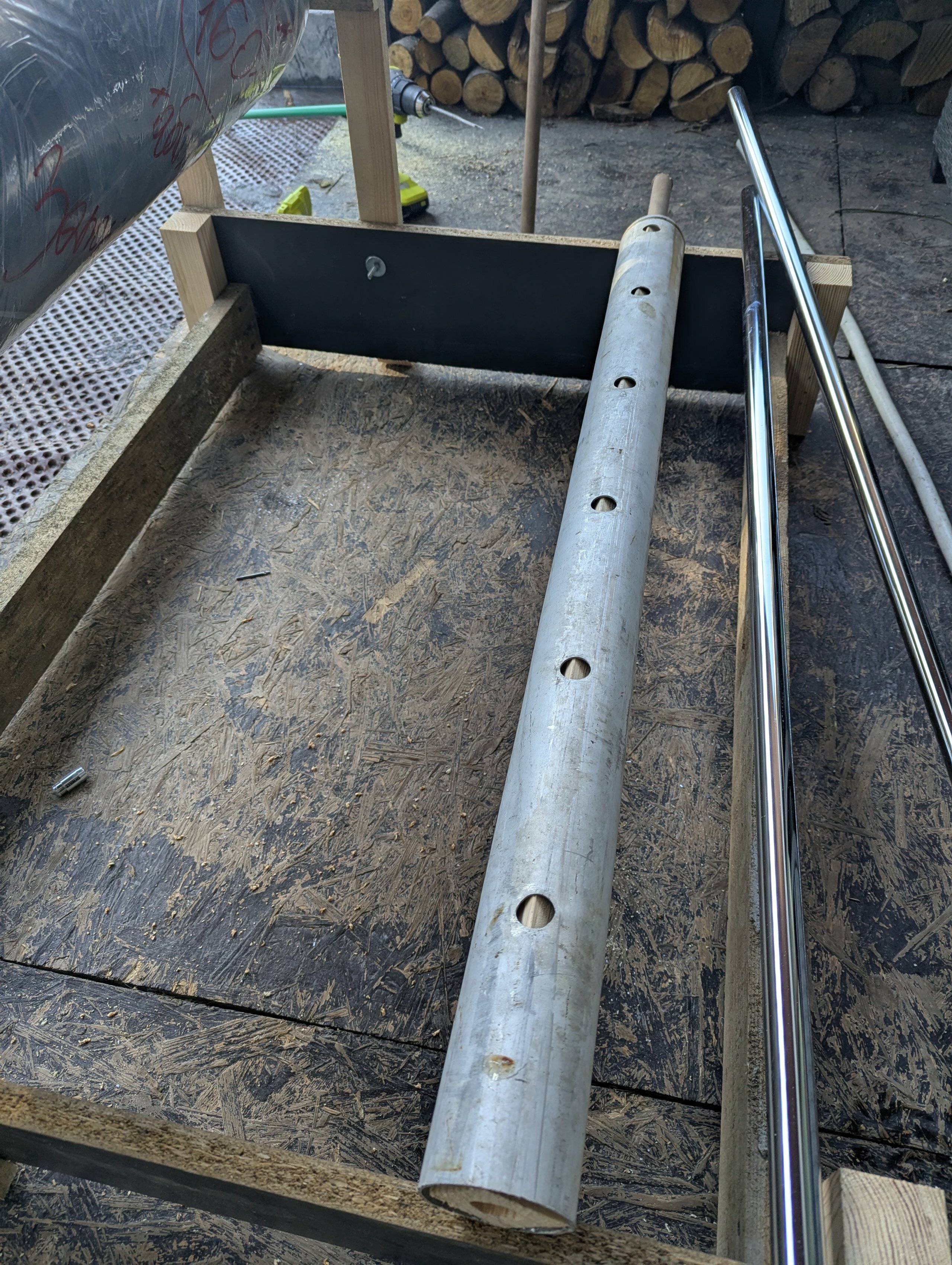

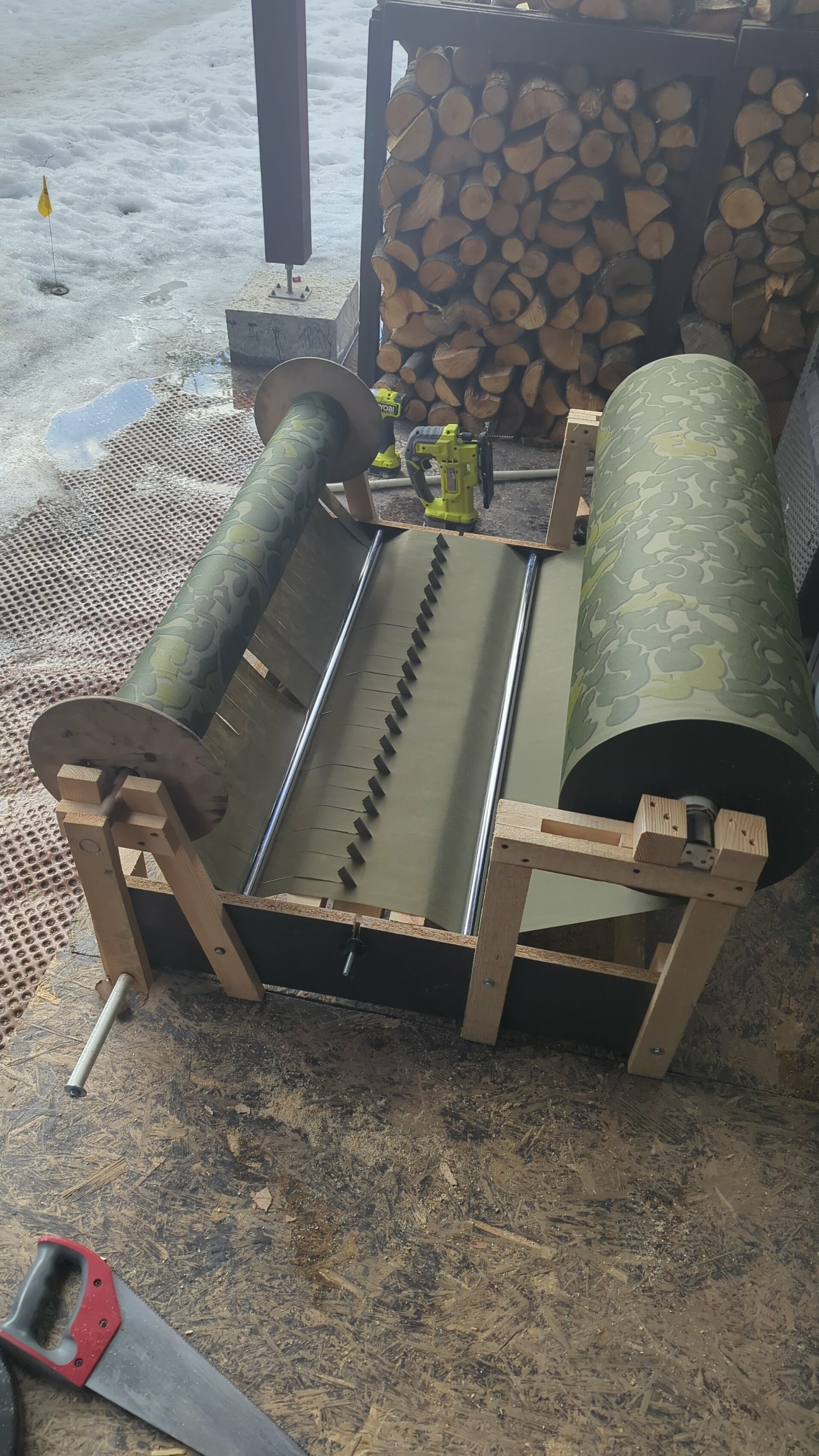

standov Опубліковано: 2 березня Автор Поділитись Опубліковано: 2 березня 2 дні робив дружині станок для порізки тканини на маск-сітки, пікантний нюанс що сусід підкинув для валу касету від москальского урагану. Вийшла пушка-ракета, навіть дивно. 16 2 1 Посилання на коментар Поділитися на інших сайтах More sharing options...

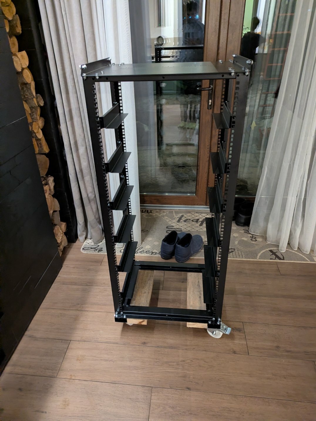

standov Опубліковано: 4 березня Автор Поділитись Опубліковано: 4 березня Новий домік "на кольосіках" для комплекту АКБ, найдешевший варіант який знайшов - 400мм "lite" рекова рама 24U, 6 комплектів підтримуючих поличок по бокам, та комплект кольосіків на 150кг кожне, є ще наші українські зварені каркаси, воно по ціні приблизно те саме але доставка золота і нема кольосіків! Подивимося чи воно буде юзабельно на комлект з 6 пілонів, найбільші сумніви по тим поличкам дохлим, але наче як по геометрії має купи триматися. 4 Посилання на коментар Поділитися на інших сайтах More sharing options...

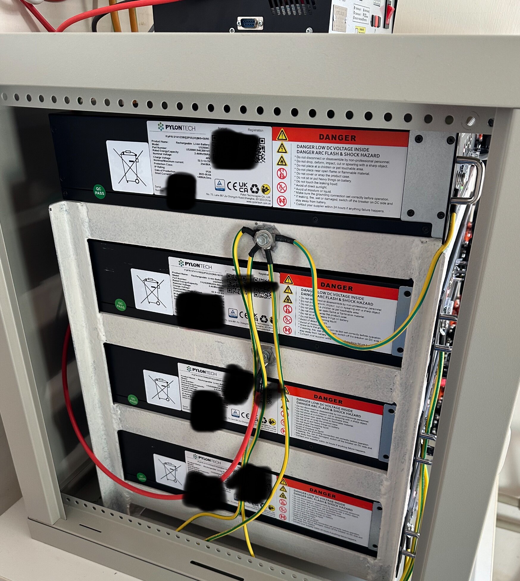

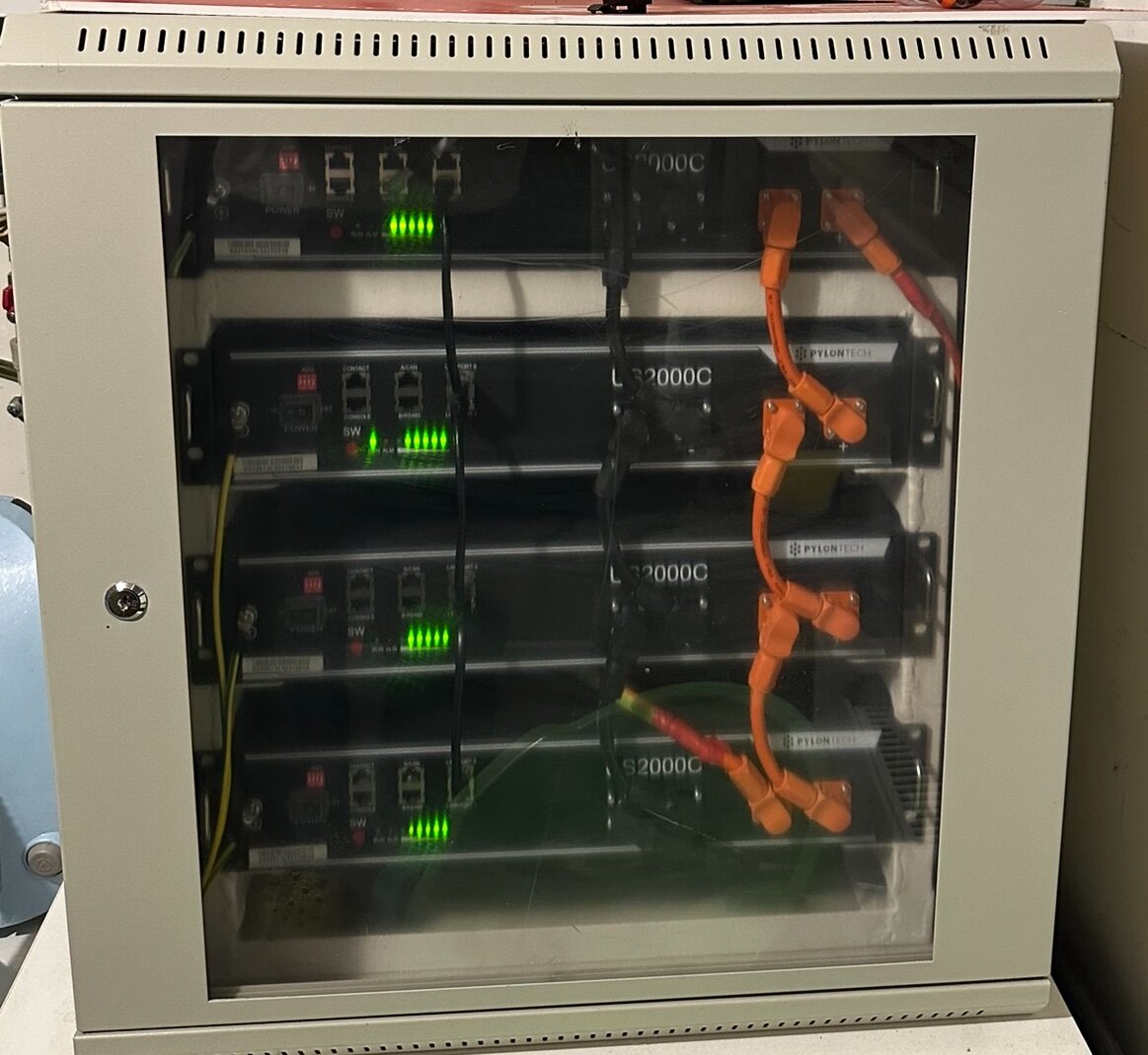

Фрай Опубліковано: 4 березня Поділитись Опубліковано: 4 березня 15 хвилин тому, standov сказав: Подивимося чи воно буде юзабельно на комлект з 6 пілонів, найбільші сумніви по тим поличкам дохлим Я передивися багато варіантів подібного кріплення, але не став ризикувати, зварив конструкцію на 4 Пілони з кутника і вставив у серверну шафу. вага одного мого пілону 25кг, 4 шт 100 кг, а ваші шість шт то вже 150кг Посилання на коментар Поділитися на інших сайтах More sharing options...
standov Опубліковано: 4 березня Автор Поділитись Опубліковано: 4 березня (змінено) 28 минут назад, Фрай сказал: Я передивися багато варіантів подібного кріплення, але не став ризикувати, зварив конструкцію на 4 Пілони з кутника і вставив у серверну шафу. вага одного мого пілону 25кг, 4 шт 100 кг, а ваші шість шт то вже 150кг Шось 25 це якісь пілончіки ) бо 3000 важить 32 а 5000 щось під 40+. В мене 4 штуки зараз вісять на стіні на кронштейнах ввд кондеїв, тупо безкоштовно вважай, але п'ятий вже не вліз а ще хочу шостий. А головне в тому що під нову схему з 3мя віктронами та стабом треба звільнити місце і перші кандидати це батарейки, тому родилася ідея стойки на кольосіках яка ьуде стояти другим ярусом поруч і за якоїсь нагальної потреби її можна буде *теоретично* відкатити. Змінено 4 березня користувачем standov Посилання на коментар Поділитися на інших сайтах More sharing options...
Фрай Опубліковано: 4 березня Поділитись Опубліковано: 4 березня 36 хвилин тому, standov сказав: Шось 25 це якісь пілончіки ) Так я і не стидаюсь, що ніщеброд )) у мене 2000 1 1 Посилання на коментар Поділитися на інших сайтах More sharing options...
