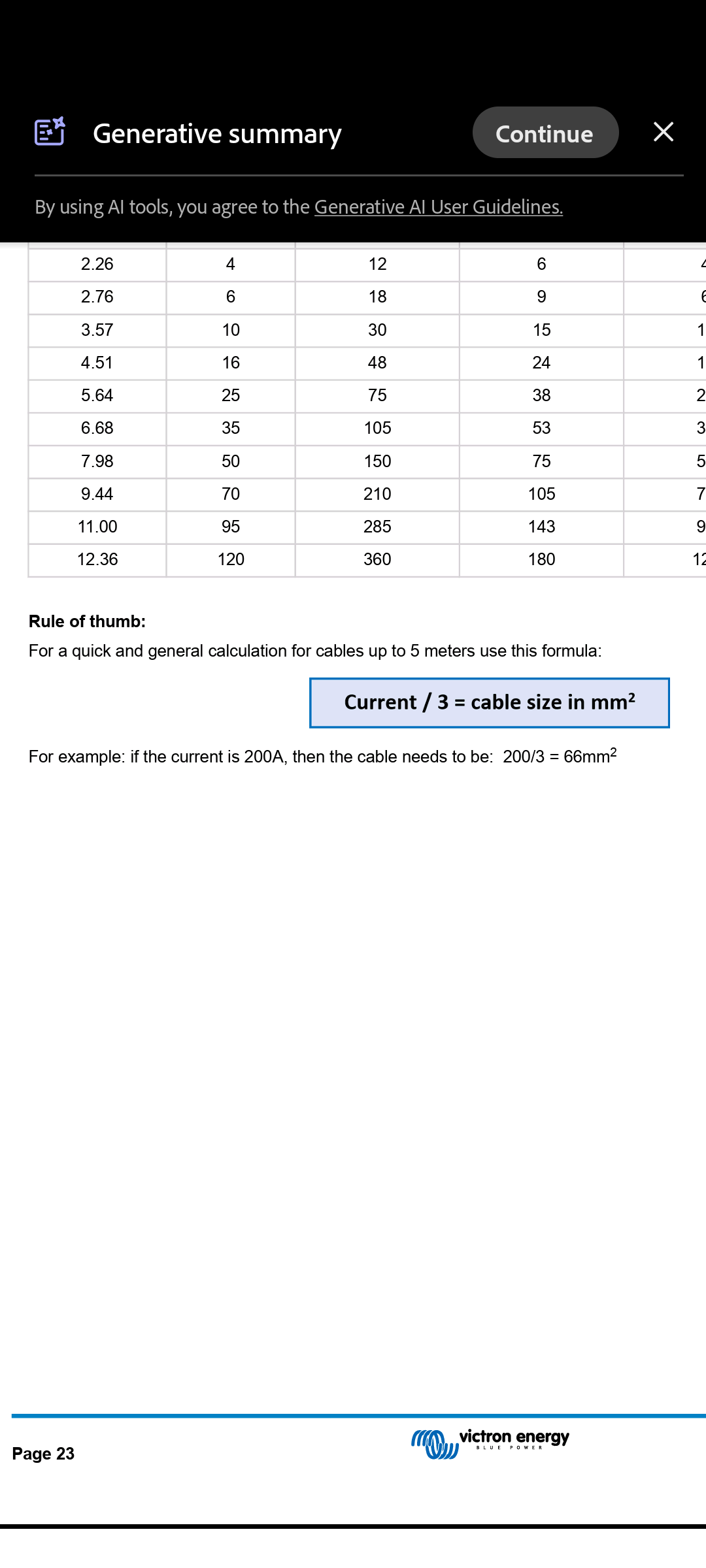

mib Опубліковано: 14 лютого Поділитись Опубліковано: 14 лютого 26 минут назад, standov сказал: Ну 70 це ліва колонка, до 5. 5 в мене заісно не буде але меньшої колонки жеж нема, але довжина буде не супер-коротка, бо до лінкса кабель від акб до іншого від внверторів і вони "послідовно", думаю метри 2-3 небереться легко Я это к тем 100 квадратов, у деи только в каких то очень эксклюзивных случаях может быть такая длина, а у трех виктронов в ряд может потому виктрон и пишет про 5-10 метров Но обычная практика и это с хорошим запасом 4 ампера на квадрат Для АС на розетки вы закладываете под 16 ампер 2,5 и с длинной 50 метров бывает и больше а это 6,4 ампера на квадрат Но справедливости ради тут речь не про выдержит не выдержит а про падение напряжения для АС это не так критично потому для ДС и 4 ампера Посилання на коментар Поділитися на інших сайтах More sharing options...
standov Опубліковано: 14 лютого Автор Поділитись Опубліковано: 14 лютого 3 віктрони в ряд паралелельно все-ж. Віктрон в своему документі "про проводи" на 70 сторінок дуже багато чого цікавого пише. В розетки ви закладаєте через температурний режим все-таки, а по dc через втрати в першу чергу та імпульсні характеристики. Порівняння не зовсім коректно 1 Посилання на коментар Поділитися на інших сайтах More sharing options...
mib Опубліковано: 14 лютого Поділитись Опубліковано: 14 лютого 2 минуты назад, standov сказал: В розетки ви закладаєте через температурний режим все-таки, а по dc через втрати в першу чергу та імпульсні характеристики. Порівняння не зовсім коректно Я вроде и описал что не совсем коректно но в плане безопасности это имеет смысл быть Но для низковольтных систем важно именно падения напряжения и чем ниже напряжение тем это критичней Но если мы говорим про 48 вольт и вменяемую длину кабеля то это 4 ампера на квадрат Но если виктрон рекомендует 70 то больше не меньше и спорить я с этим не буду Посилання на коментар Поділитися на інших сайтах More sharing options...
standov Опубліковано: 14 лютого Автор Поділитись Опубліковано: 14 лютого Вони 3 радять Посилання на коментар Поділитися на інших сайтах More sharing options...
standov Опубліковано: 14 лютого Автор Поділитись Опубліковано: 14 лютого (змінено) Насправді в мене 100 не просто так, ідея наступна - в мене 6 акб планується, 4 по 3.5 і 2 по 5. Воно більш-меньш адекватно ділиться або все підключати своїм комплектом або 4 збірки, - 7 7 5 5. Бо на 3 взагалі не ділиться, на 2 ділиться але 25 кабель вже замало. Тому вийшло 4 комплекти по 25; квадратів, і сам lynx як раз на 4 соски. Тому і виникло це число 100. Купувати окремо пілоновські роз'єми і робити шось типу 2 по 35 то вони коштують якісь дивні гроші, і тотне має економичного сенсу. 4*25 фабричні то найбільш адекватний варіант по грошам/результату Змінено 14 лютого користувачем standov 1 Посилання на коментар Поділитися на інших сайтах More sharing options...
mib Опубліковано: 14 лютого Поділитись Опубліковано: 14 лютого Я не вижу на какой длине, на вашем скрине, но я готов согласиться Но тут как и в отоплении что радиатор должен быть большой и теплый, а не маленький и горячий Посилання на коментар Поділитися на інших сайтах More sharing options...

standov Опубліковано: 14 лютого Автор Поділитись Опубліковано: 14 лютого 1 минуту назад, mib сказал: Я не вижу на какой длине, на вашем скрине, но я готов согласиться Но тут как и в отоплении что радиатор должен быть большой и теплый, а не маленький и горячий Ну в сенсі, написано жеж up to 5m ) 1 Посилання на коментар Поділитися на інших сайтах More sharing options...
