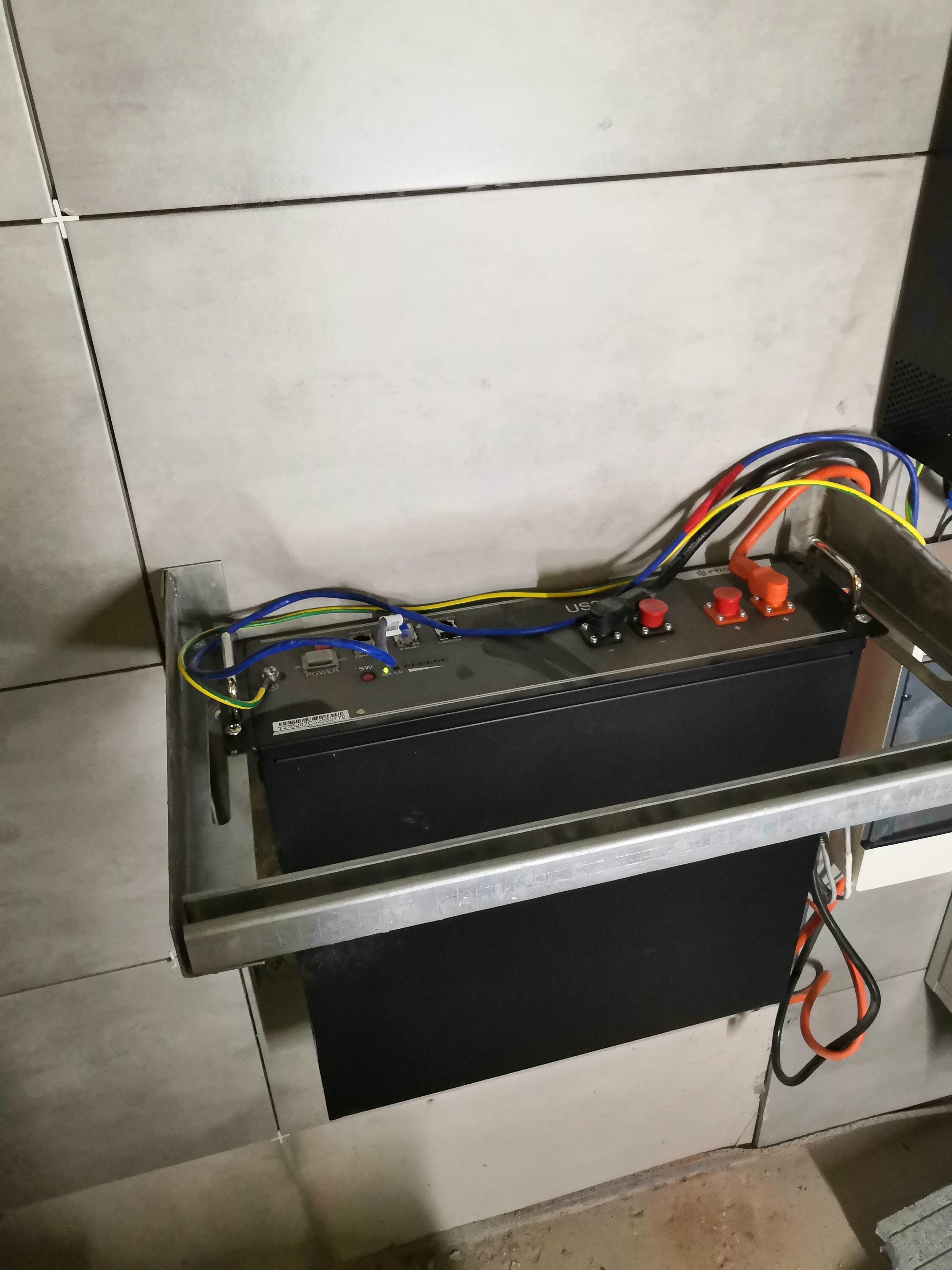

Якась будівельна криза останнім часом, нестоячка в руках до будівництва, вирішив хоч щось поробити, нарешті зробив домік для АКБ. Фабричні рекові кронштейни з якісь з фольги, а ті що не з фольги ті як крило літака, тож зробив з кронштейнів кондиціонерних. Ще один слот пустий під другу банку з проміжком під вентиляцію.

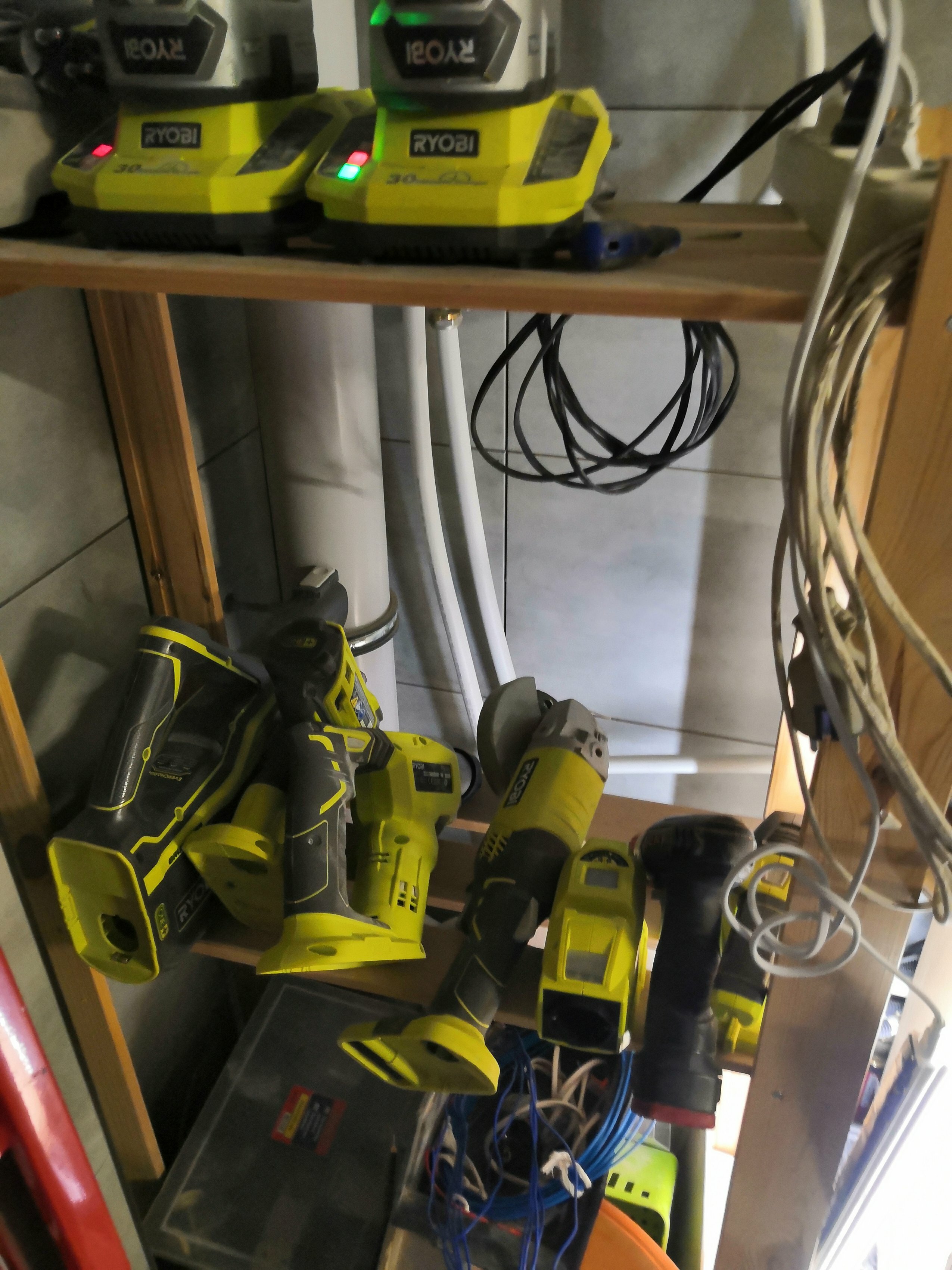

ПС також самоорганізувався раптом домік для ріобі

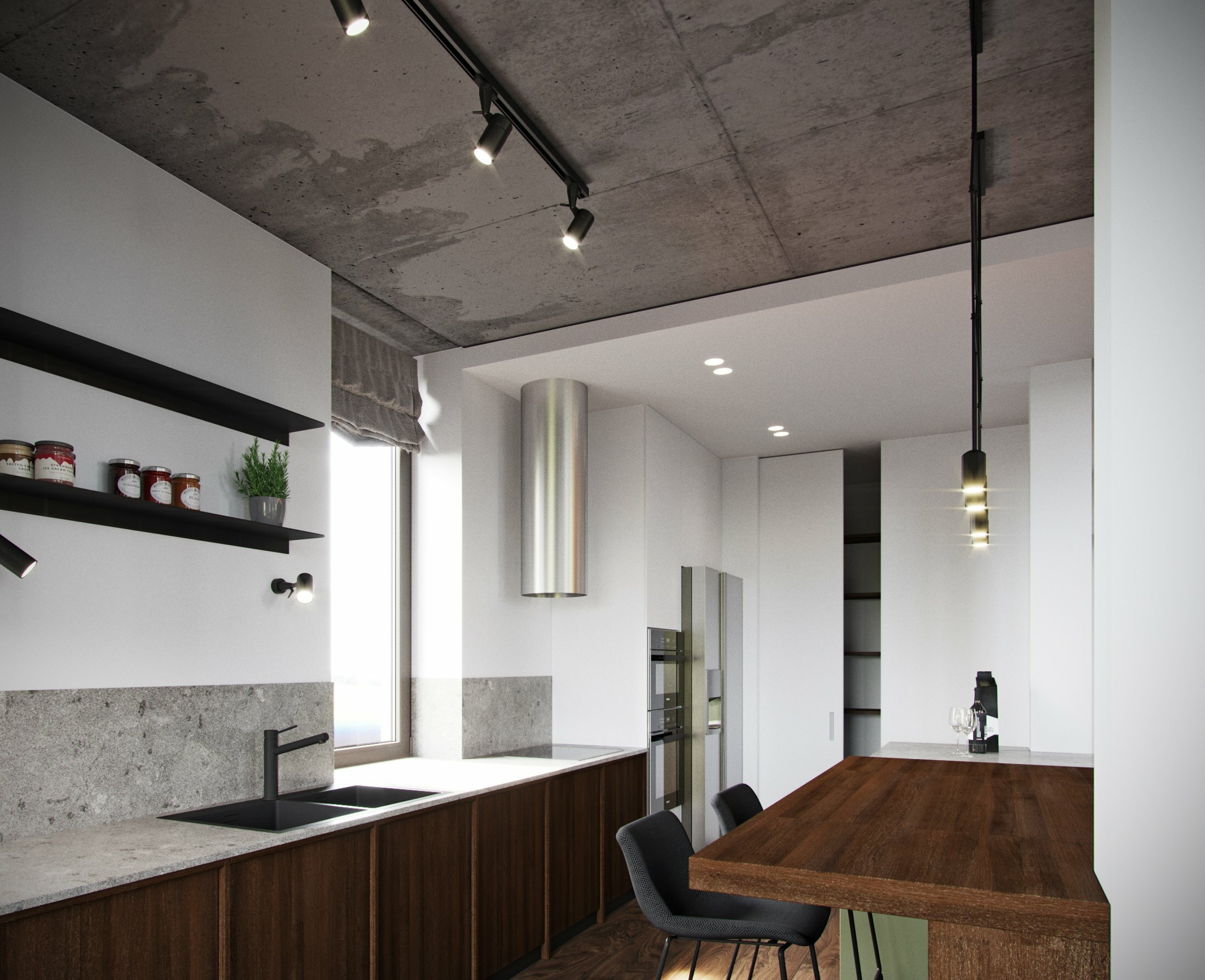

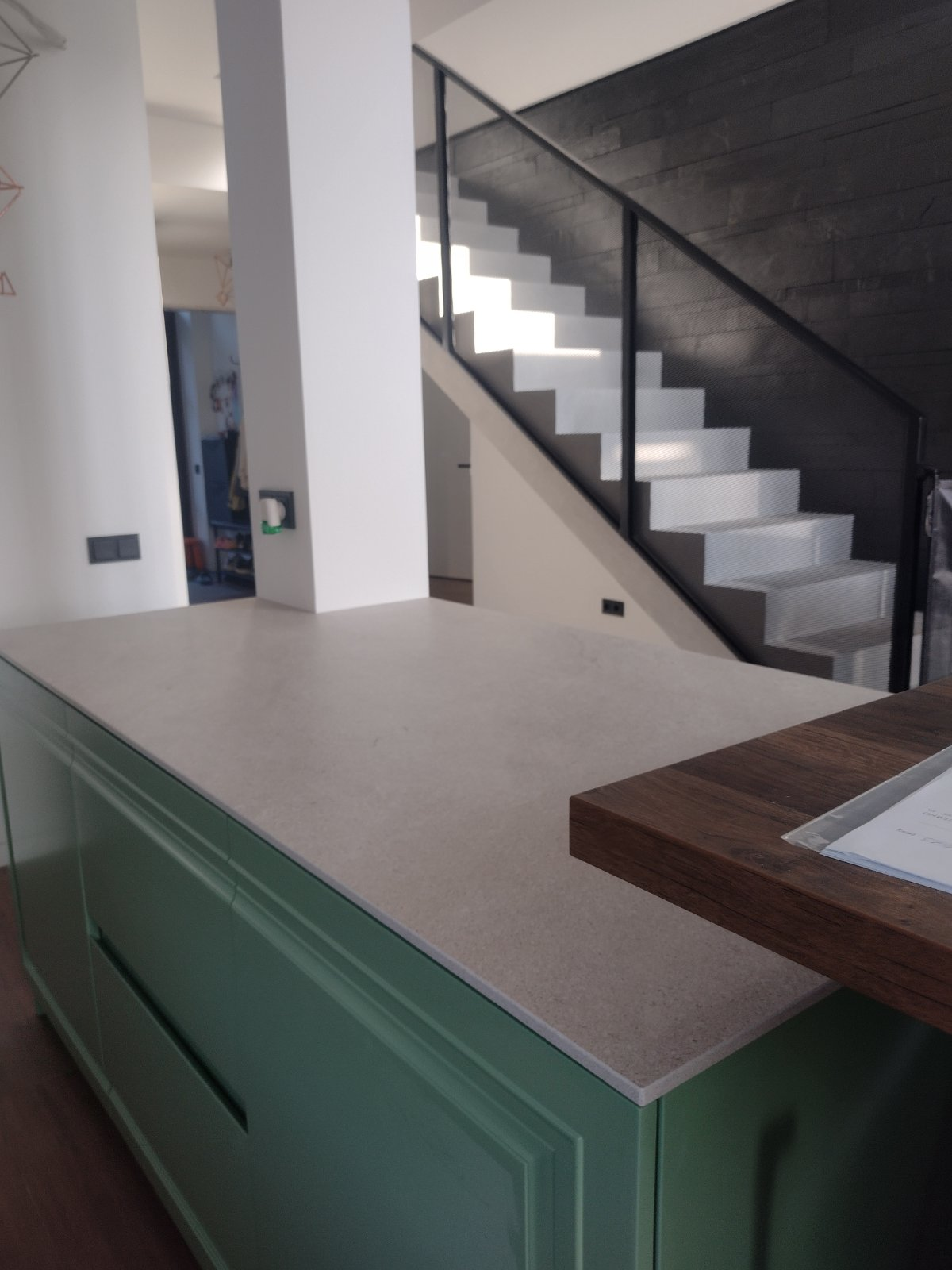

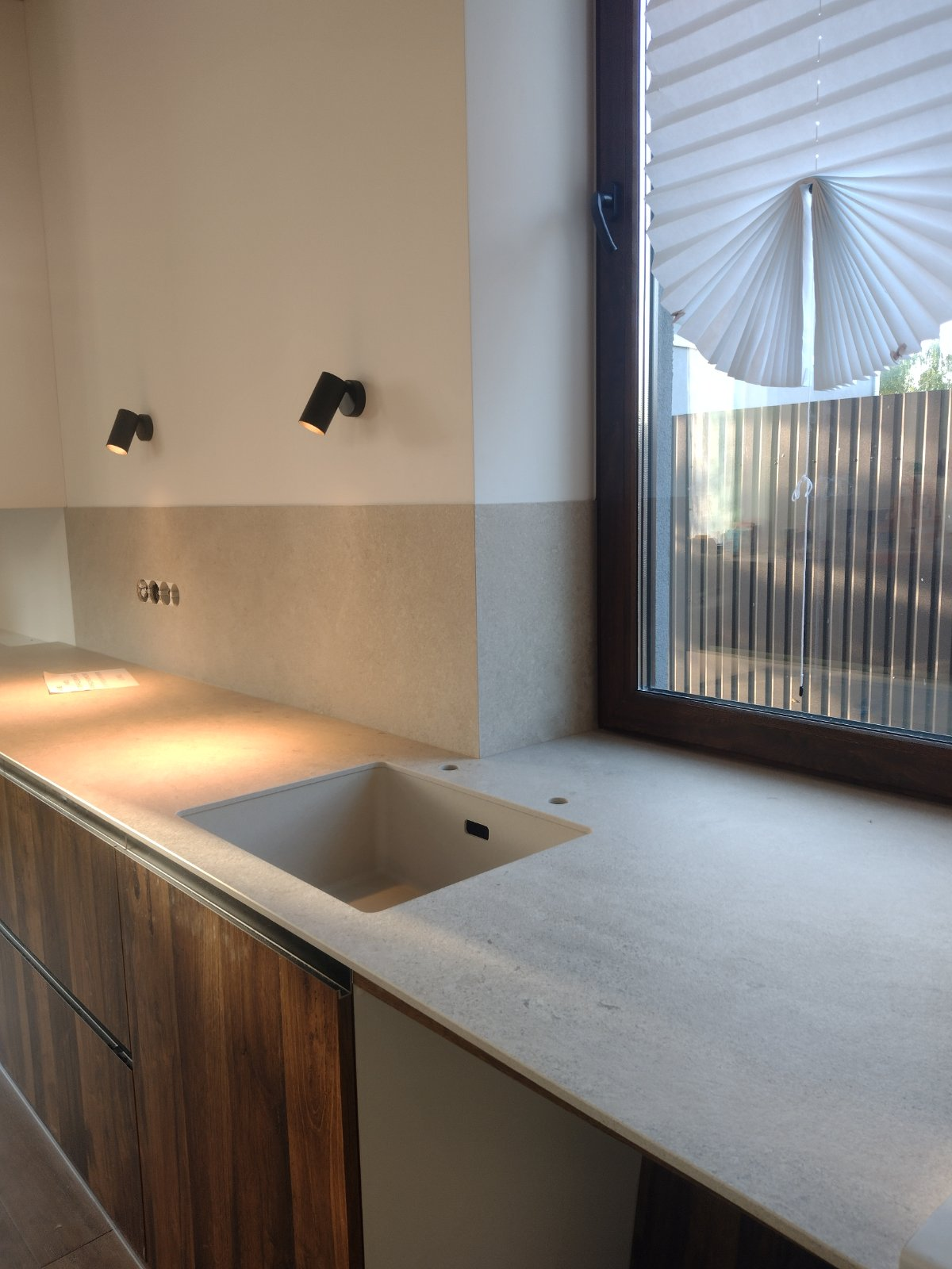

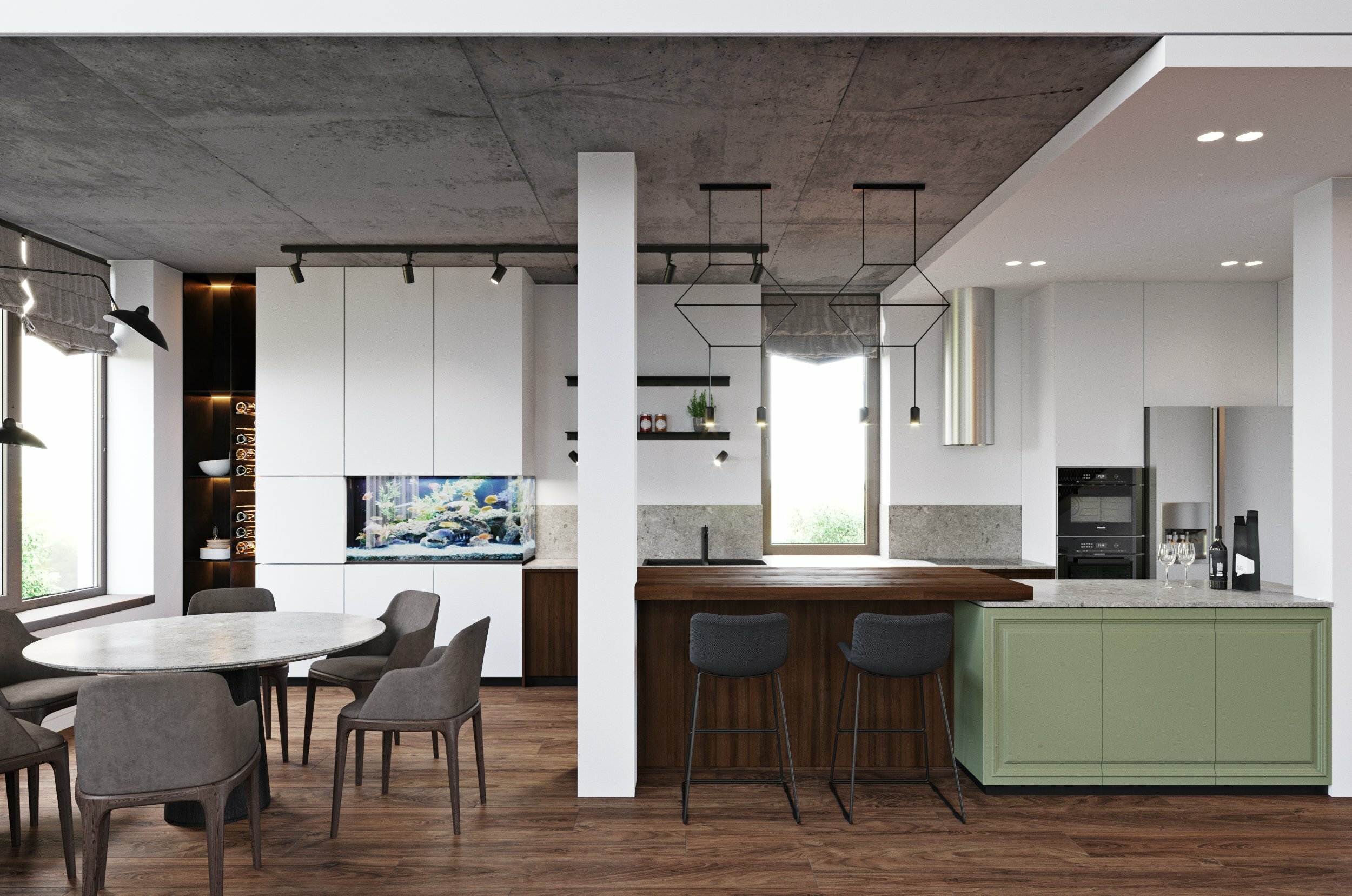

Продовжую фото з серії "намальовано"/"зроблено"
Гарно виглядає
Вдалося знайти комбінований змішувач? Де у вас посудомийка та відділення для посуду розташовані?
4 часа назад, blacktigra сказал:
Гарно виглядає
Знайти то вдалося але я окремо напишу про то, трошки охолону щоб не забанили і напишу. Посудомийка поруч (справа) від мийки, зберігання в острові за спиною

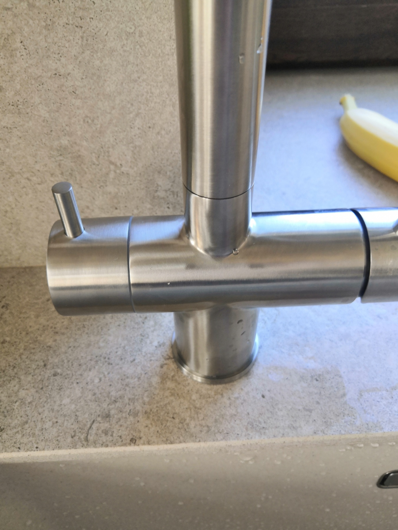

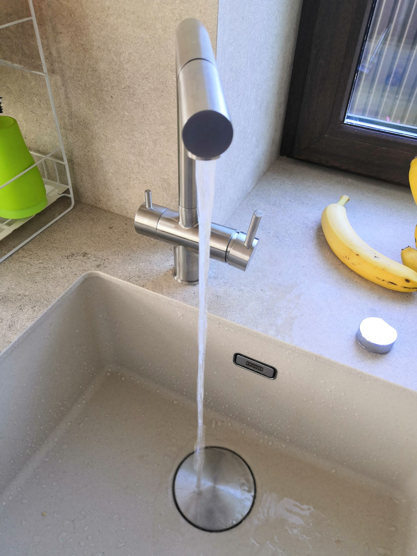

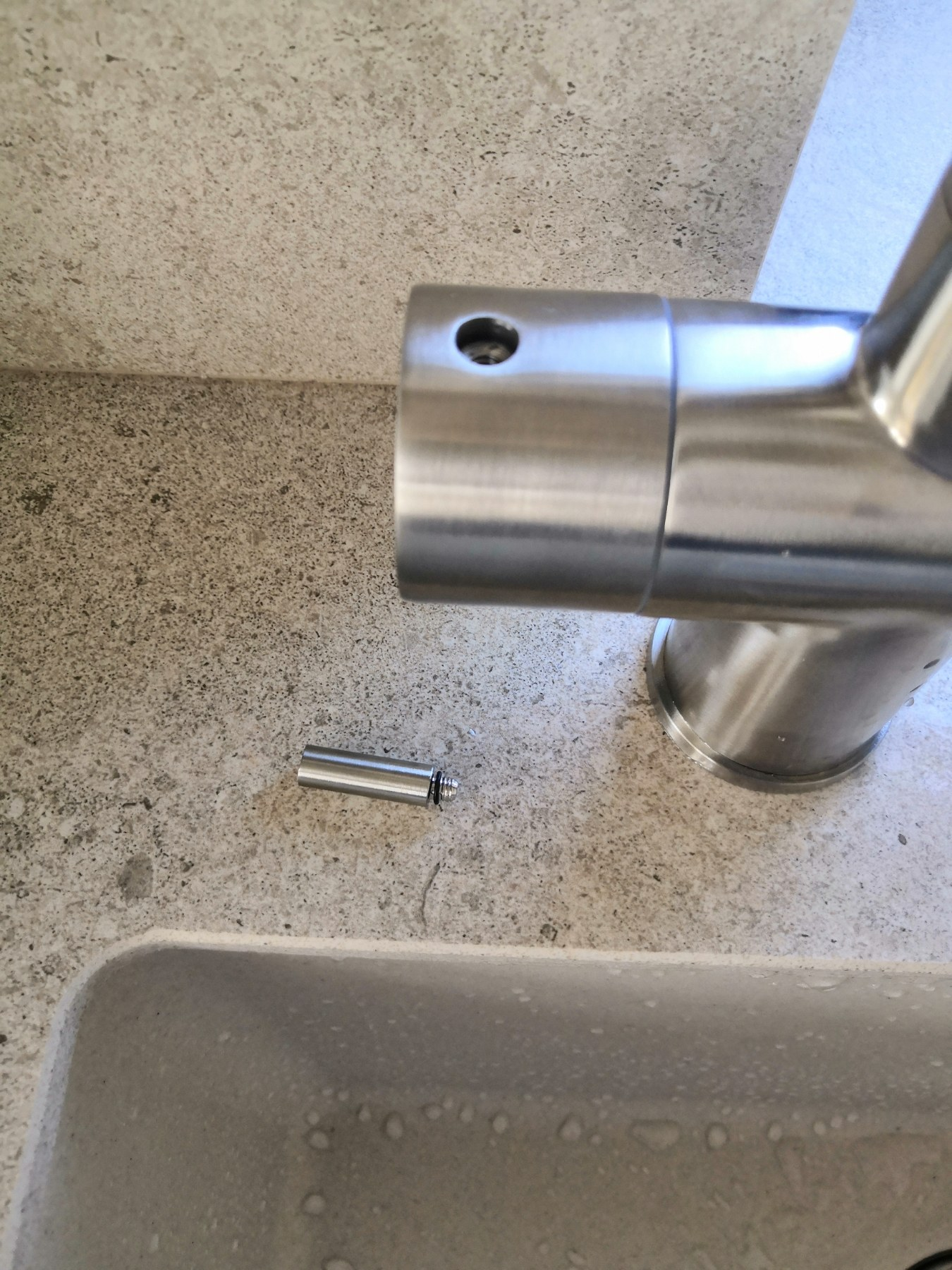

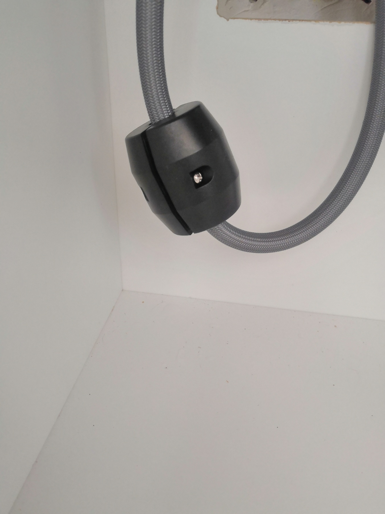

Пост в форматі обзора - понить.
Виникла в мене потреба придбати змішувач для кухні в фунціоналі подвійний кран (фільтрована технічна) + висувний гусак, варіант довгого гибкого я не розглядав бо і інеті багато нарікань і не дуже подобається естетика того всього. Тож виявилося шо в ринку буквально 2-3-4 таких крани поділено на 3 групи
1. Махровий китай за 70 баксів
2. Турція фабіано FKM 3116P SS Inox за 200 баксів
3. Бьянко декілька моделей за 400-700 баксів
4. Грохе які не вміють в осмос бо перекривають не вихід фільтрованої а вхід.
Китай не розглядав бо там тотальна лотерея (може бути нічого а може бути лютий треш), Бьянко під замовлення десь на кінець червня (на мене дружина і так дуже недобре дивиться з цими строками по кухні), довелося брати той незрозумілий мені Фабіано "Турція". Далі враження від того сумрачного творіння "інженерів"
1. Майже впевнений шо то таки ніяка не Турція а одм китайський, бо рука майстра - стопори в вигляді маленьких конфірматиків і ручок вкручених на резиночках шоб не викручувалися (воно звичайно викручується прям одразу) і підпорна шайба окремо від крану, і явно Турки не намагалися то ставити ніколи на мийку.
2. Абсолютно дешеві і головне пропрієтарні підводки під свою голку, так ще і на 1/2 вентіль, які тепер хер на шо поміняєш
3. В чому проблема - в крана 6! трубок, дві з яких товщиною з палець (ті шо з грузіком висувні), китає-турки то змогли вписати в коло 35 розміру але на тому математика закінчилася. Кран неможливо поставити зі змонтованними підводками, треба їх скручувати і потім закручувати знизу, воно все втоплено в корпус самого крану і процедура знизу закрутити 4 гнучки підводки потрапивши в маленьку дірочку в глибині десь 15см нагадує якісь курси гінеколога. Коли ти витратив годину часу я якимось дивом то зробив - виявляється що затягнути гайки кріплення самого крану вже неможливо бо комплектний торцевий ключ вже не влазить. Звісно то все в мануалі не згадується і до всього ти доходиш сам.
4. Коли воно все змонтовано то виявляється шо сам висувний ніс совається умовно бо там все так плотно шо підводки води затирають шланг носа.
5. Коли ти задоволений собою, проклинаючи тих "інженерів" включаєш воду шоб перевірити то всьо - виявляється що в інструкції переплутані горяча та холодна вода (натурально там де намальовано сине треба подавати гарячу, а де червоне - холодну), і ти повертаєшся на п3.
6. Грузік явно від іншого крану бо центральний отвір іншого діаметру, під шланг до 1 канал а не 2, але то вже зовсім дрібниці
7. По екплуатації - висувний нос має люфт вліво-вправо мабуть градусів по 5, через це струя води тече трошки рендомом. Вгору вниз такої через то він візуально як зломаний трохи. Аератор якийсь шо він є шо нема. Поворотний гусак має теж величезний люфт і болтається
Отже - кран не сказати шо повне гівно, вода ллється, навіть на моєму тиску 2-3 з непоганим напором (бо була версія на форумі шо в кранах де 2 трубки фактично в носі тиск треба буде піднімати), але здається мені шо воно не має коштувати 200 баксів і подаватися під соусом наближеного до брендового.

26 хвилин тому, standov сказав:
Була така проблема, ще й прямокутна форма мала бути :) А таких не існує.
Поставив дивертор під мийкою - зранку набрав чайник та глечик 2л питної - перемкнув на технічну. На день нам практично вистачає, іще перемикати рідко коли доводиться.
І не було усіх тих танців з бубном...

А шо то за грузик - нащо він потрібен?
тягне шланг вниз, коли лійка на місце вставляється
в моделях з висувним носом додається внизу товстий шланг туда/обратно, тож там встановлення більш забавне

Можливо я пропустив відповідь на це питання. А чому не схотіли поставити окремий кран під осмос?
45 минут назад, blacktigra сказал:
бо в мене вікно і довелося зміщувати навіть основний кран, тупо нема місця. Крім того в мене в квартирі кран подвійний (правда без гусака), і це зручно та естетично )

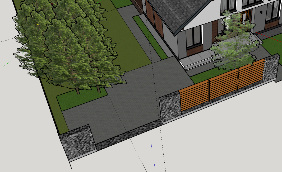

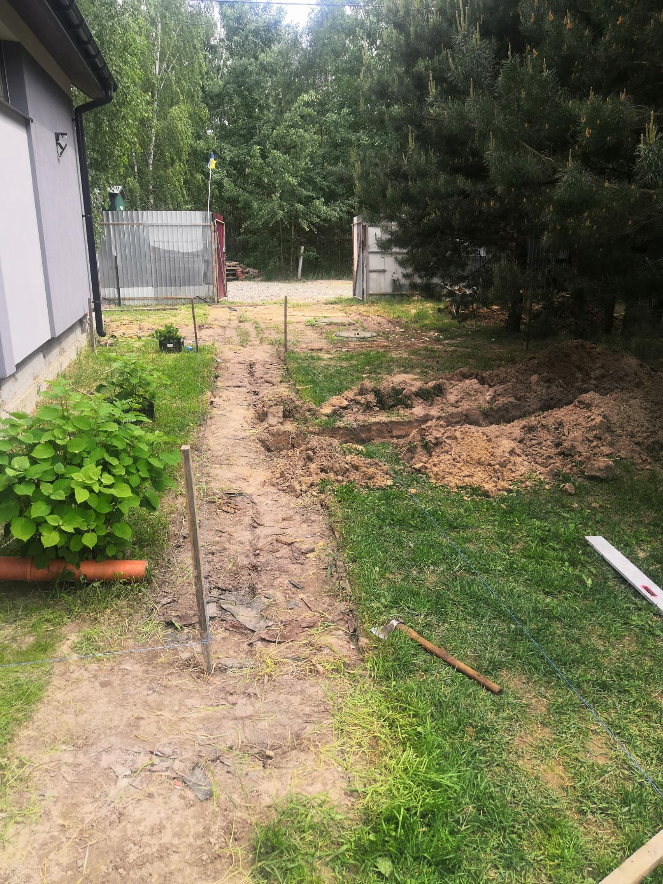

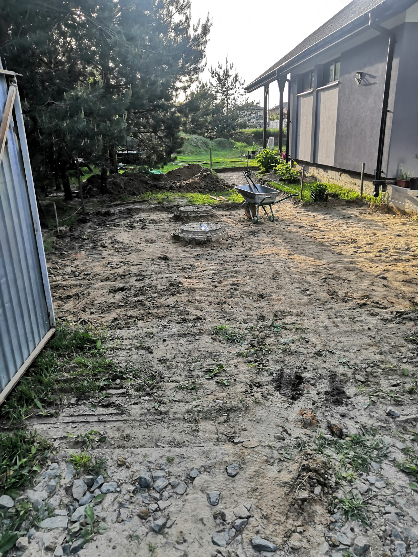

Почали раптово робити парковку та мощення, бо термо-дерево на фасад шось прям таке враження шо вирощують з насіння по строкам.
Оскільки в нас досить немаленькі сосни, які ми вирішили не чіпати бо "не ми садили, не нем рубити"(с) то парковка та накриття буде трошки дивної форми, порахував що на дві машини + гостьове має вистачити.
Застілати хочу гранітом різаним по сторонам, відмостка м'яка галькова
image.thumb.png.1bff22a86247f35cca2daa1e03f845de.pngimage.thumb.png.528c343819c18017481734c5fbfa63af.pngimage.thumb.png.5d2ac3b0deb09932508f62cd8cd0c6eb.png
2 минуты назад, BugS сказал:
Можна боком заїжджати)
ну на дві машини поруч (бо паровозіком то дичина) то як на мене мінімально-розумний розмір, можна мабуть і 4.5 але по першу різниця вже не сутева в ціні, плюс через форму парковки скоріш за все одна машина буде паркуватися трошки під кутом і, відповідно, вимоги до заїзду трошки ширше
