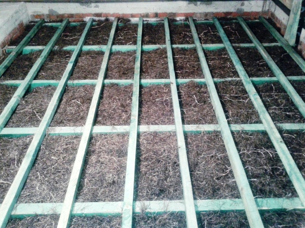

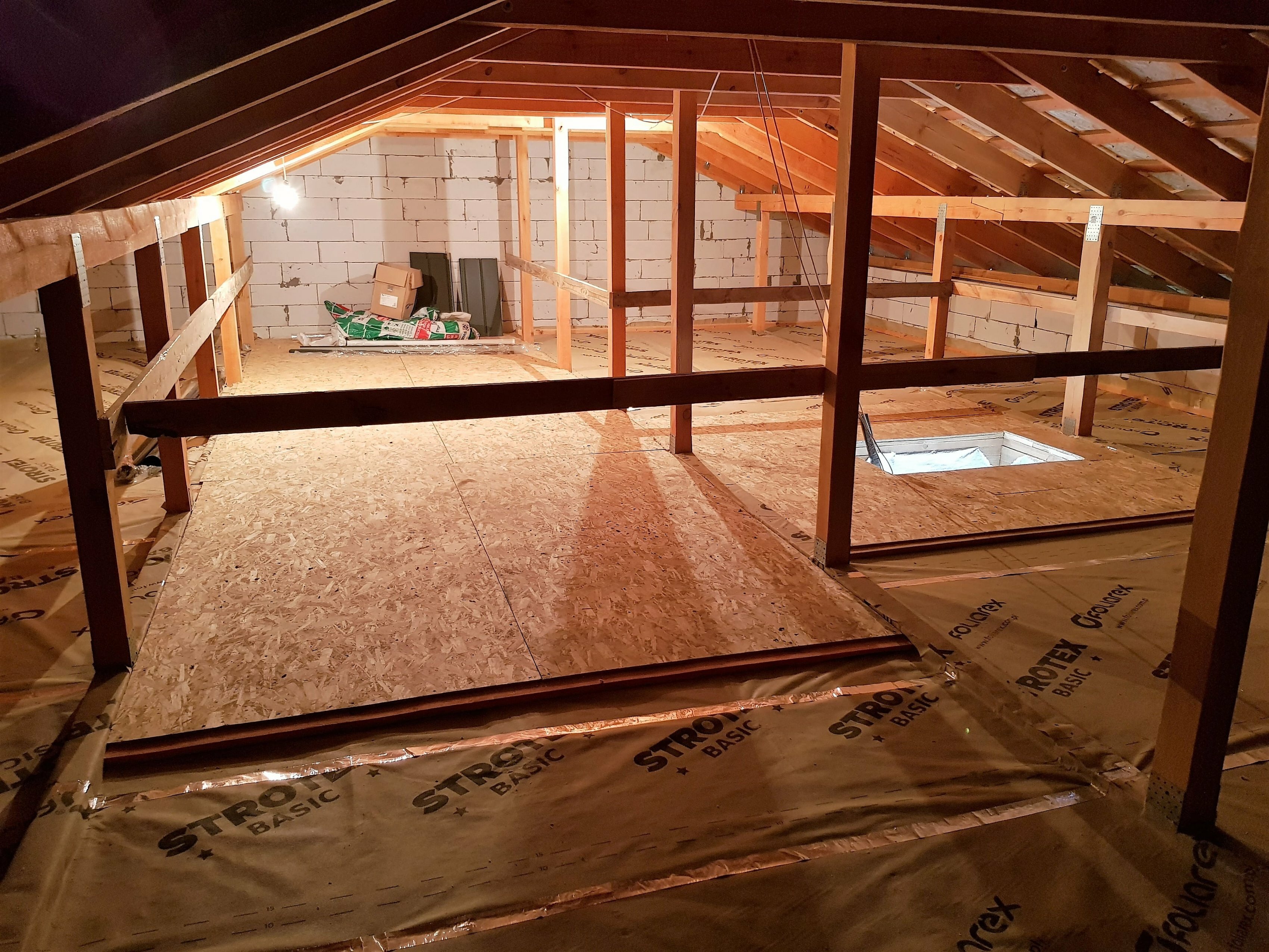

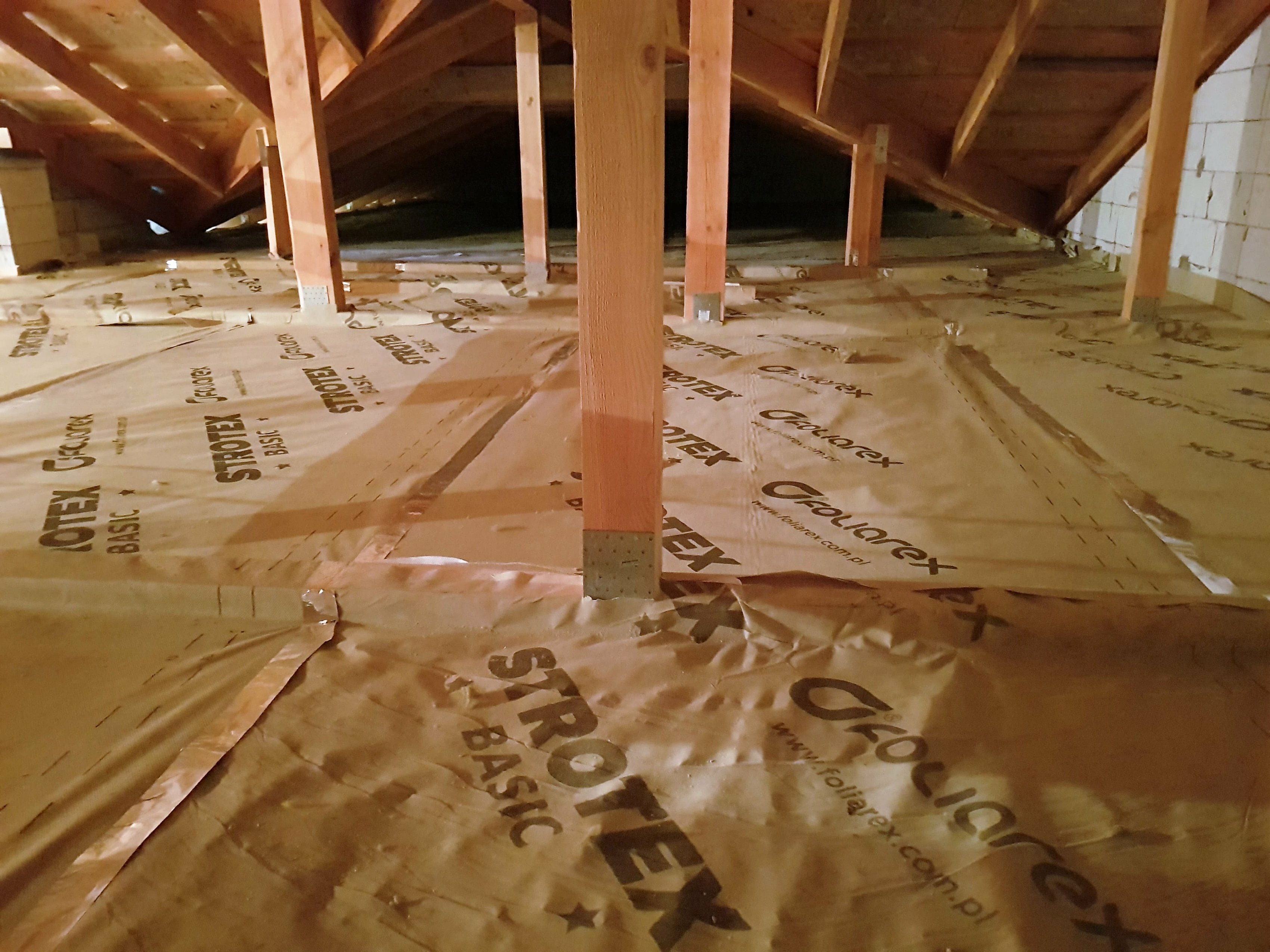

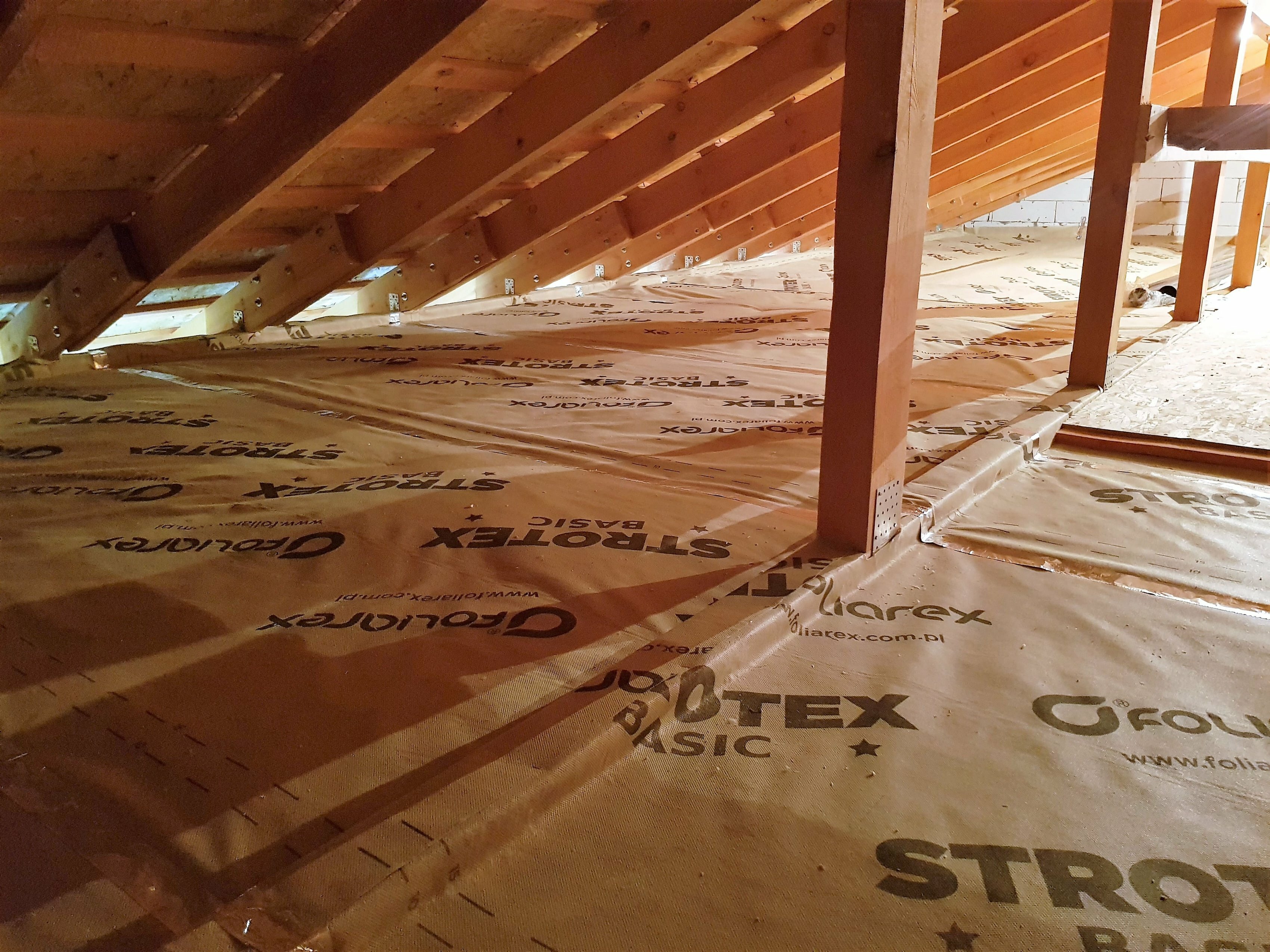

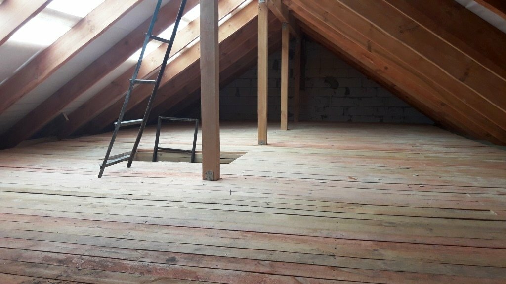

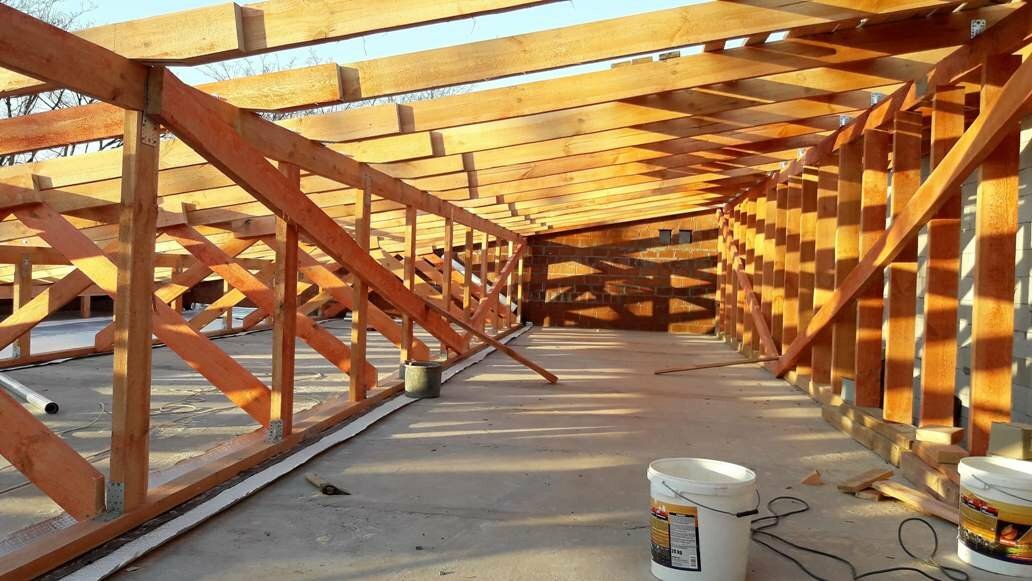

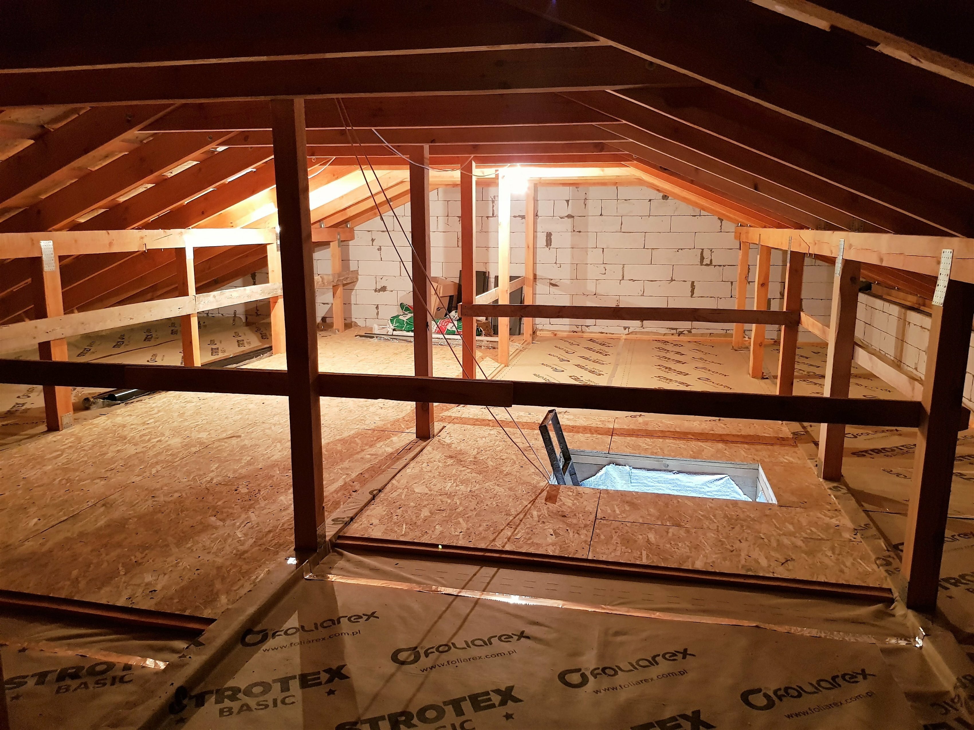

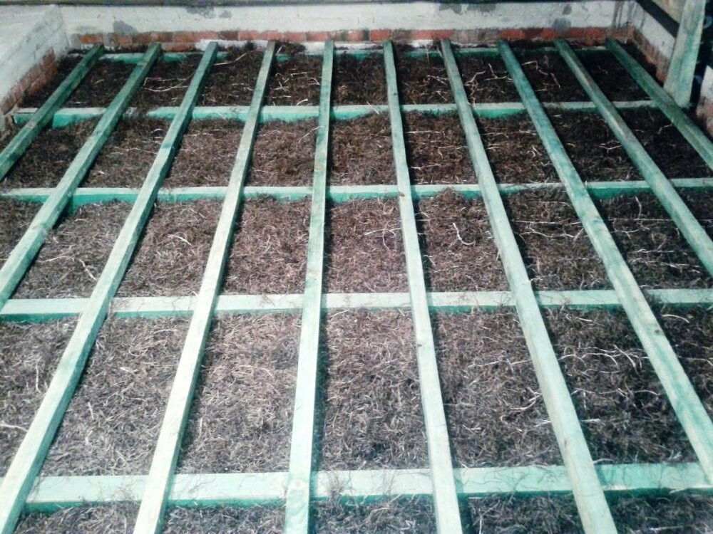

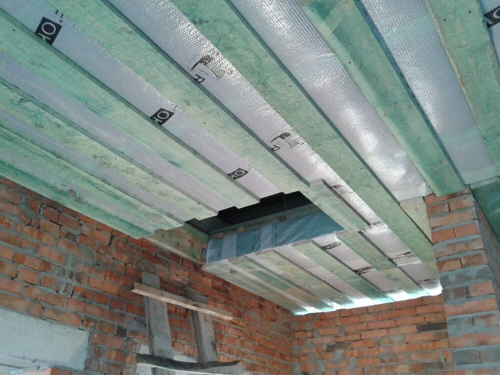

MAESTRO DNEPR Опубліковано: 29 вересня 2023 Автор Поділитись Опубліковано: 29 вересня 2023 Устройство чердачного пространства. Посилання на коментар Поділитися на інших сайтах More sharing options...

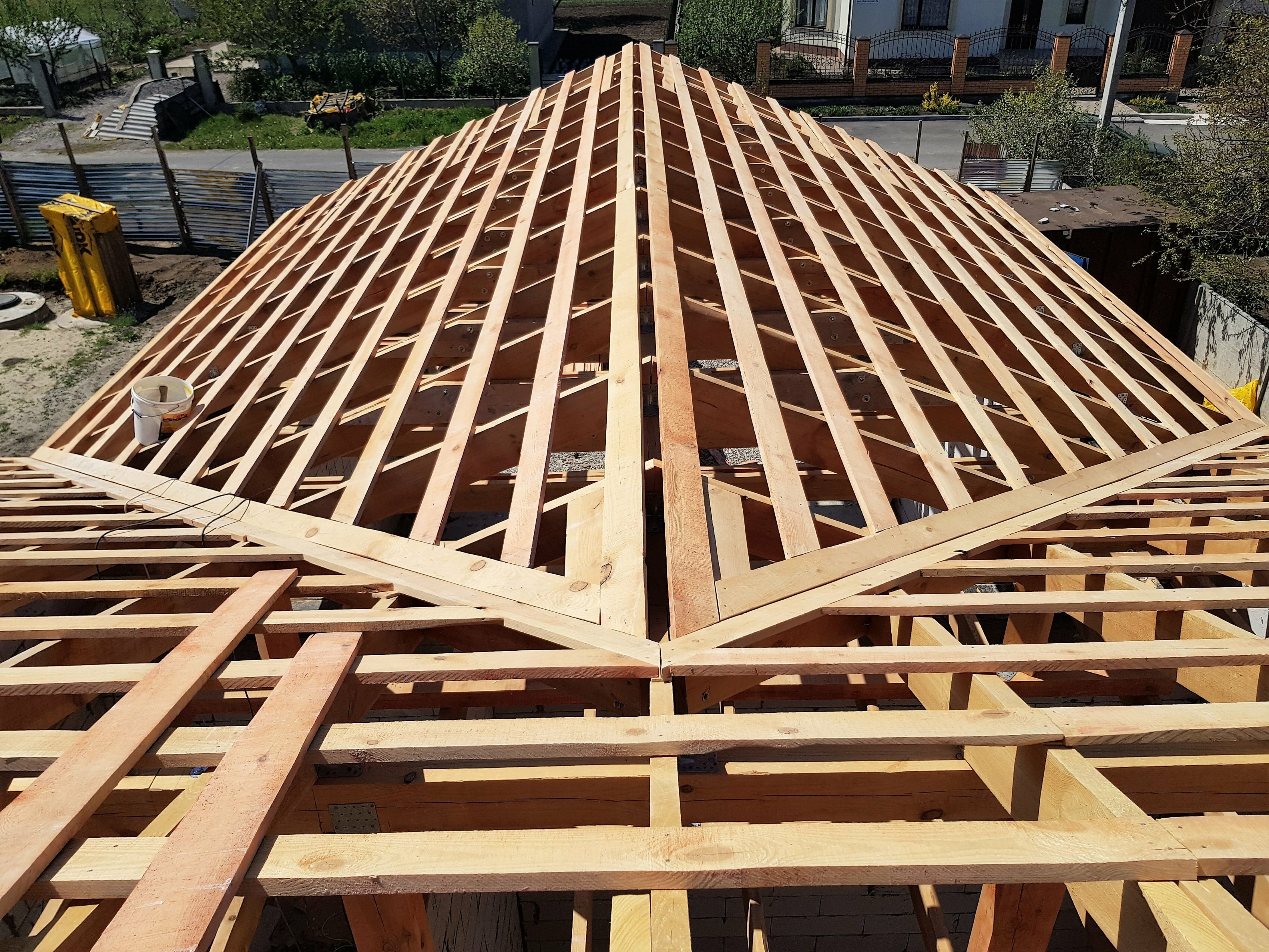

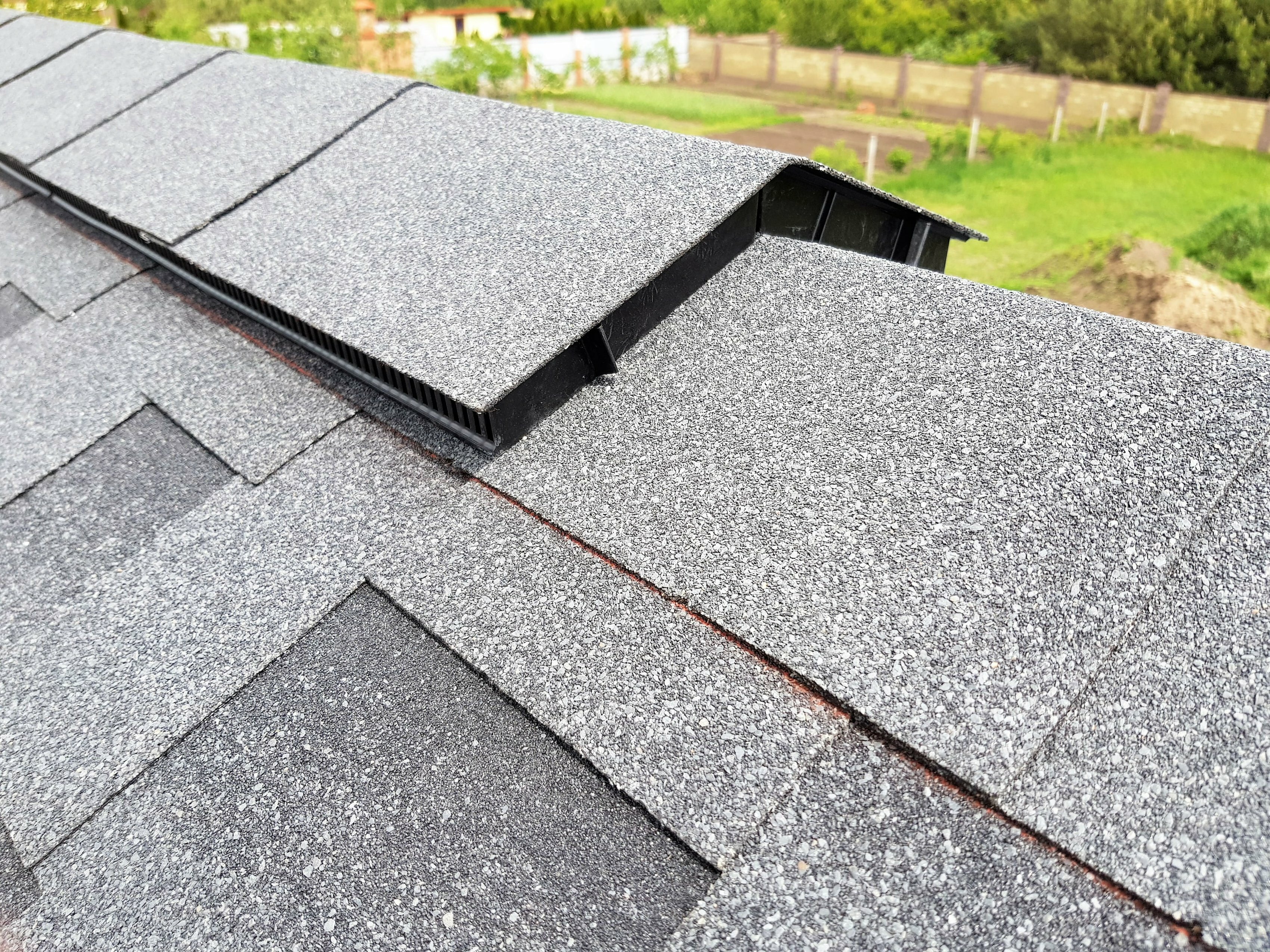

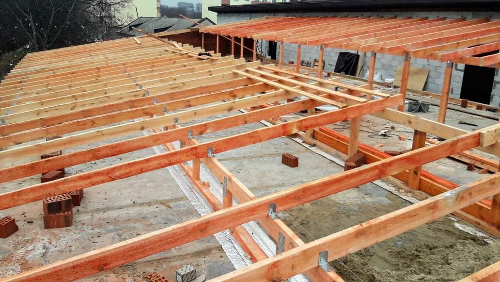

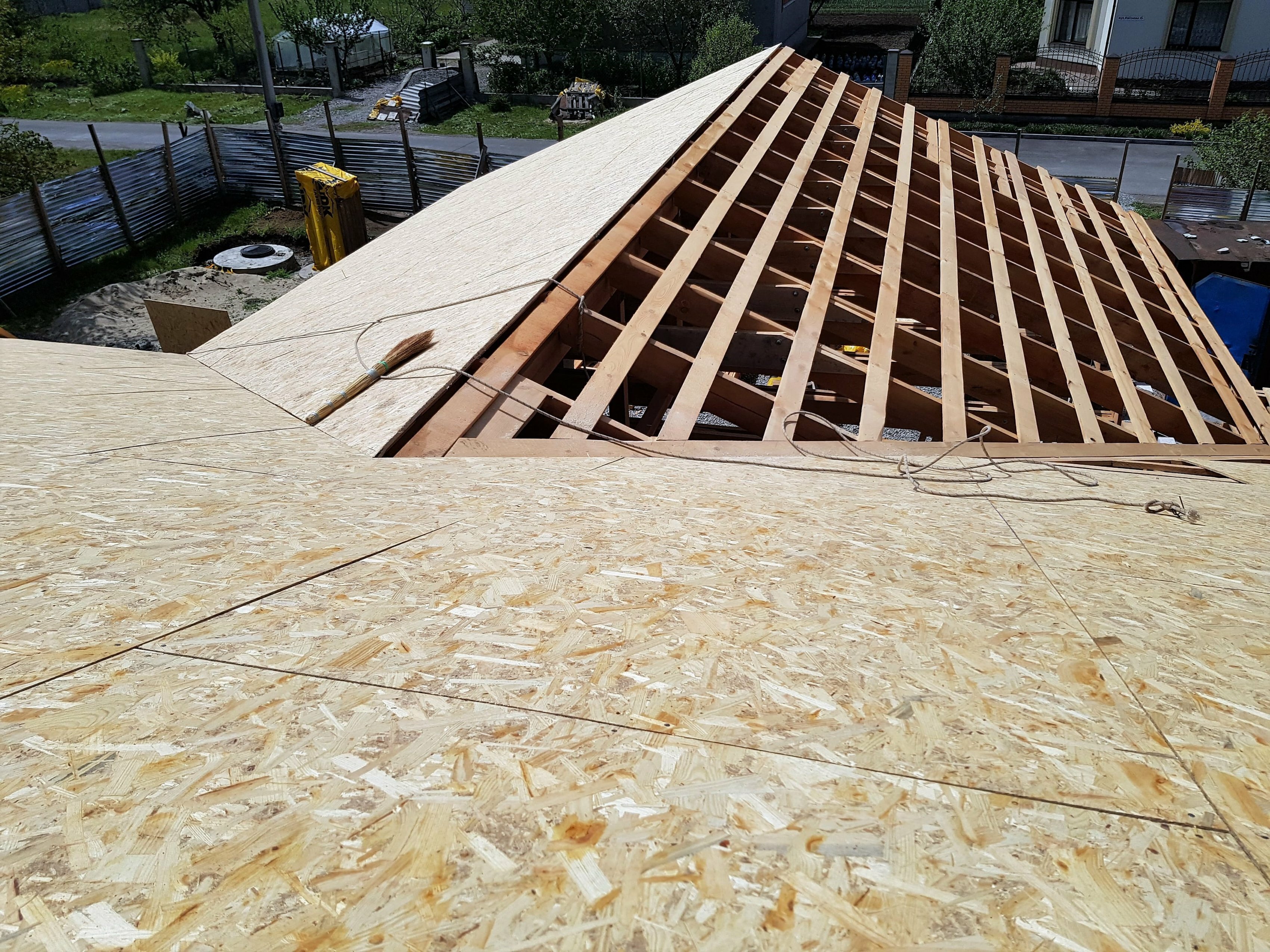

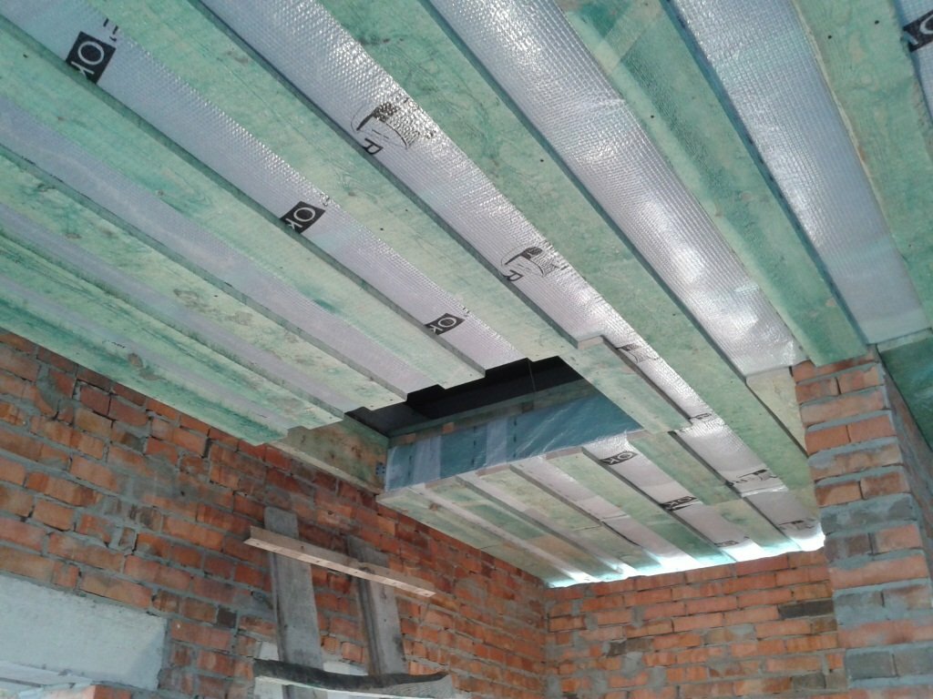

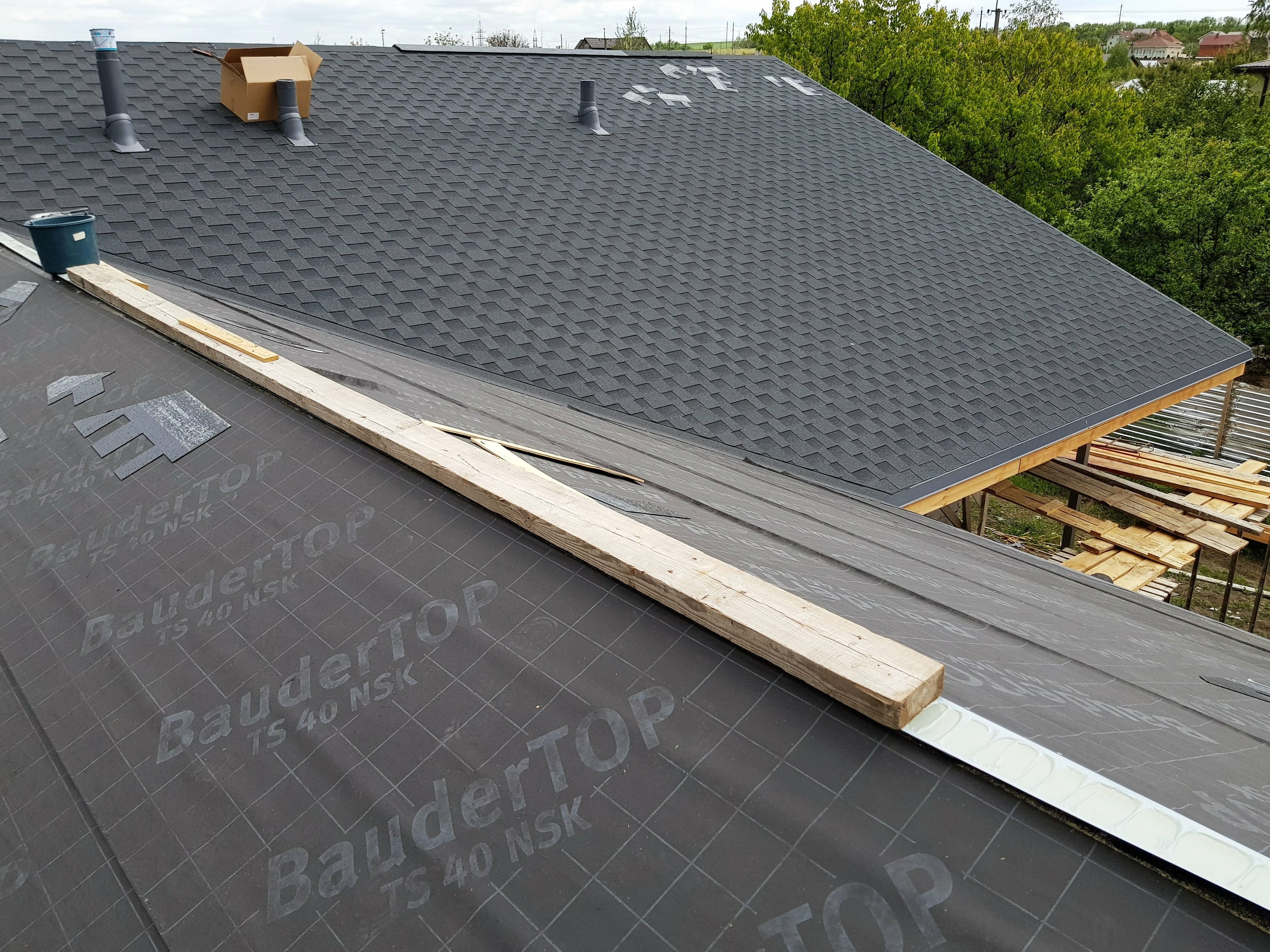

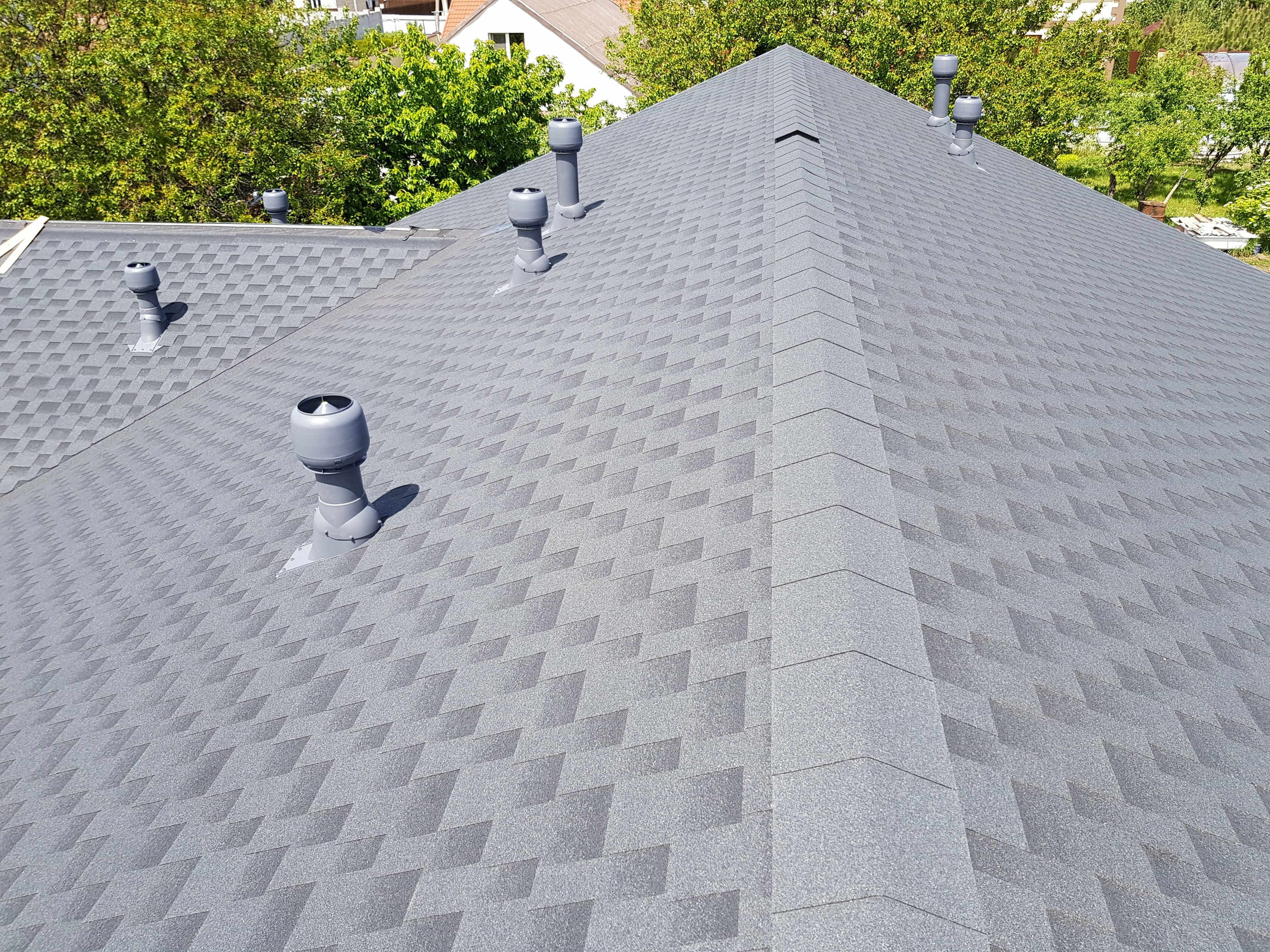

MAESTRO DNEPR Опубліковано: 2 жовтня 2023 Автор Поділитись Опубліковано: 2 жовтня 2023 Устройство кровли. 1 Посилання на коментар Поділитися на інших сайтах More sharing options...

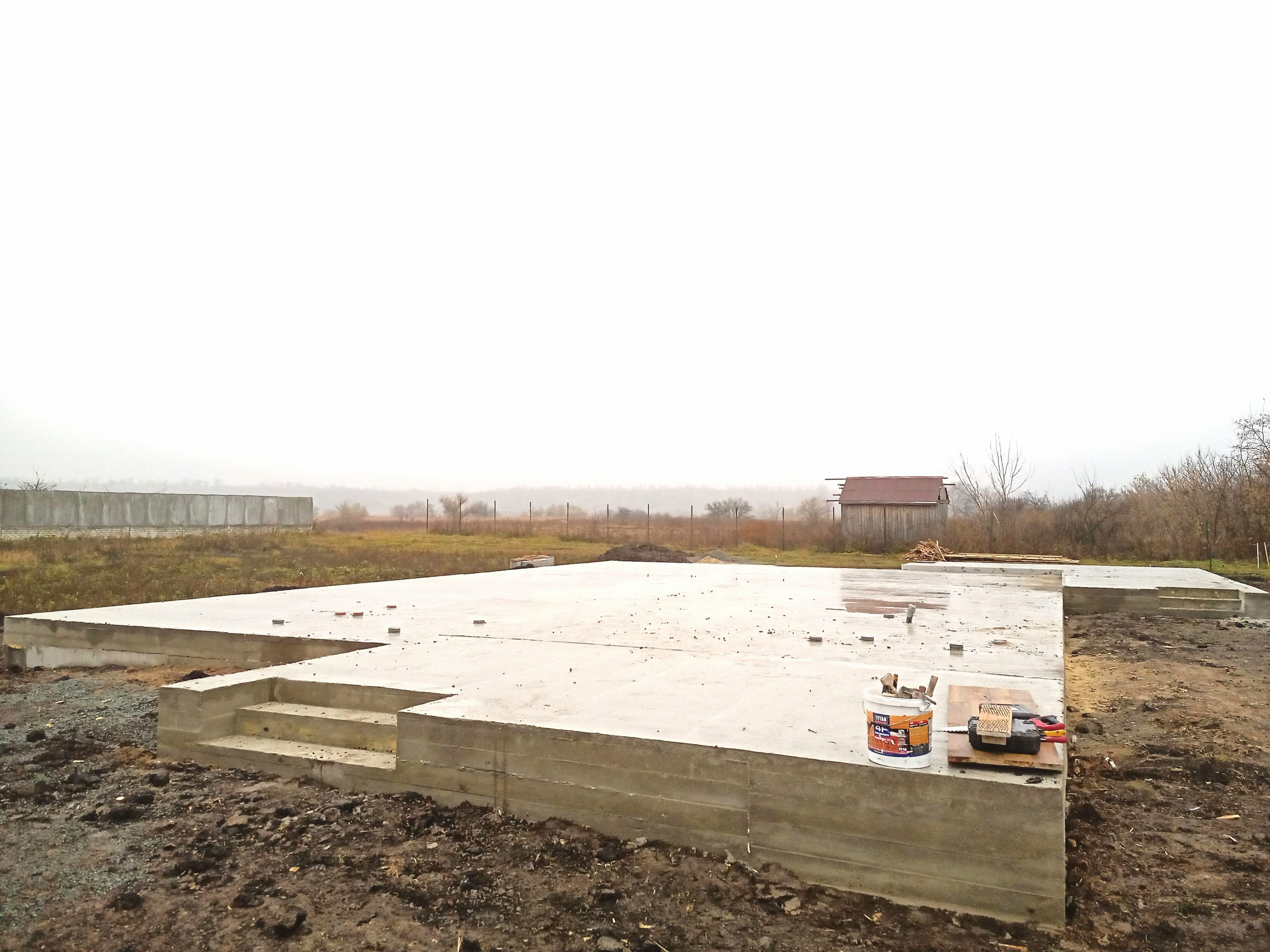

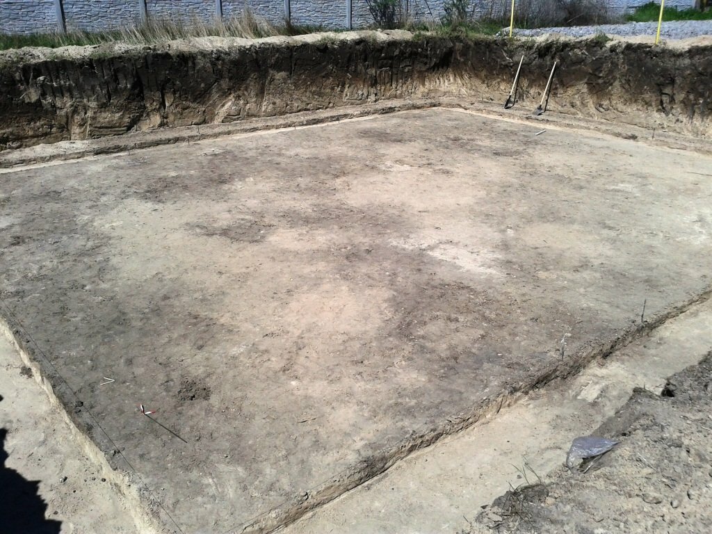

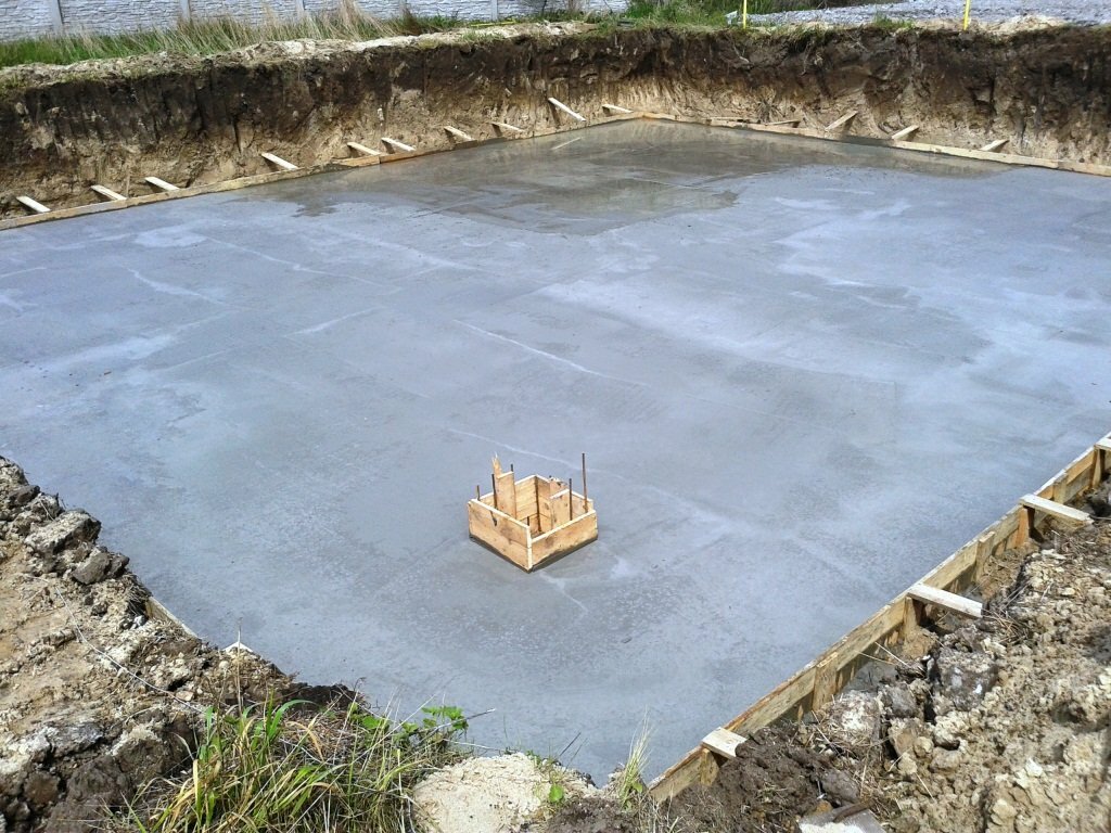

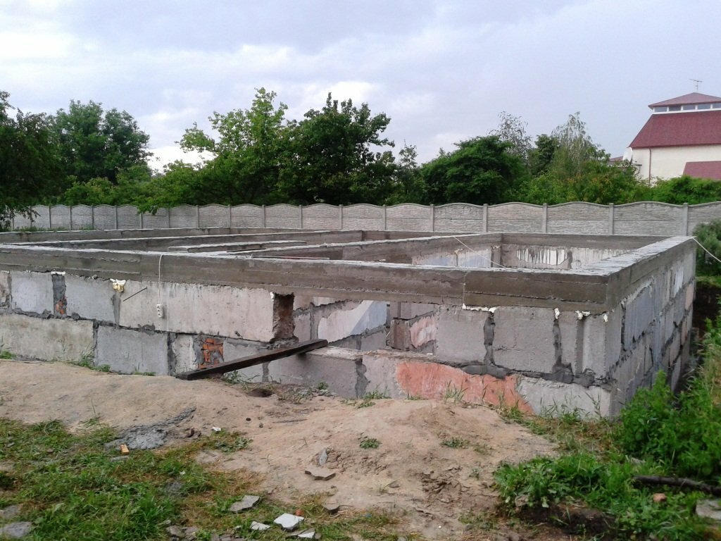

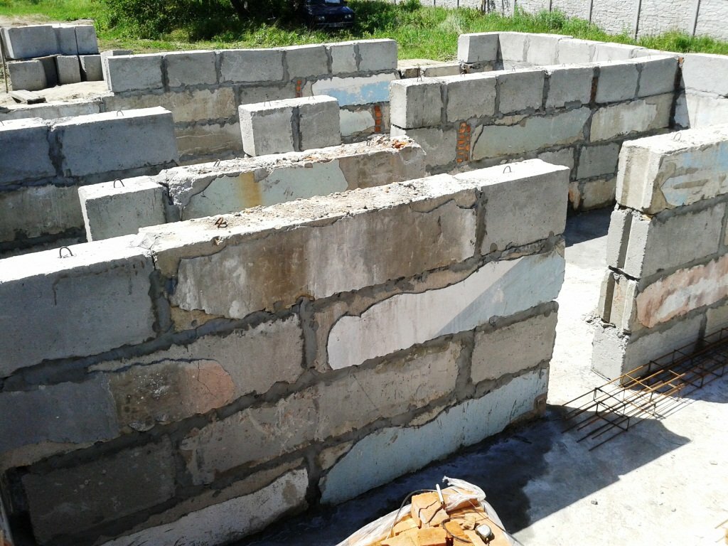

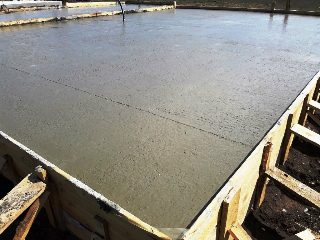

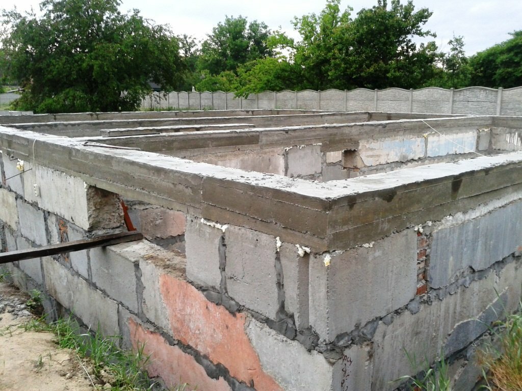

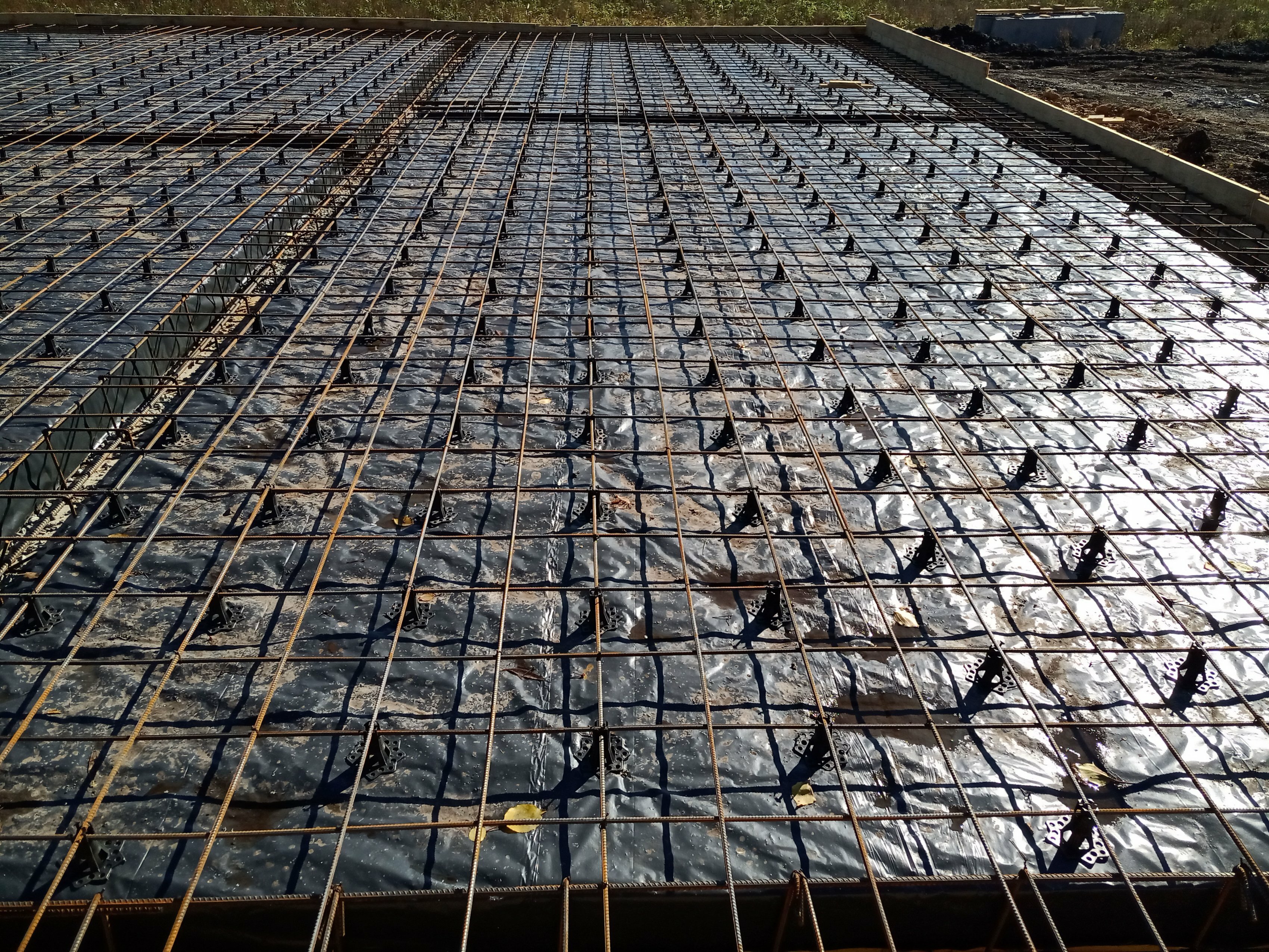

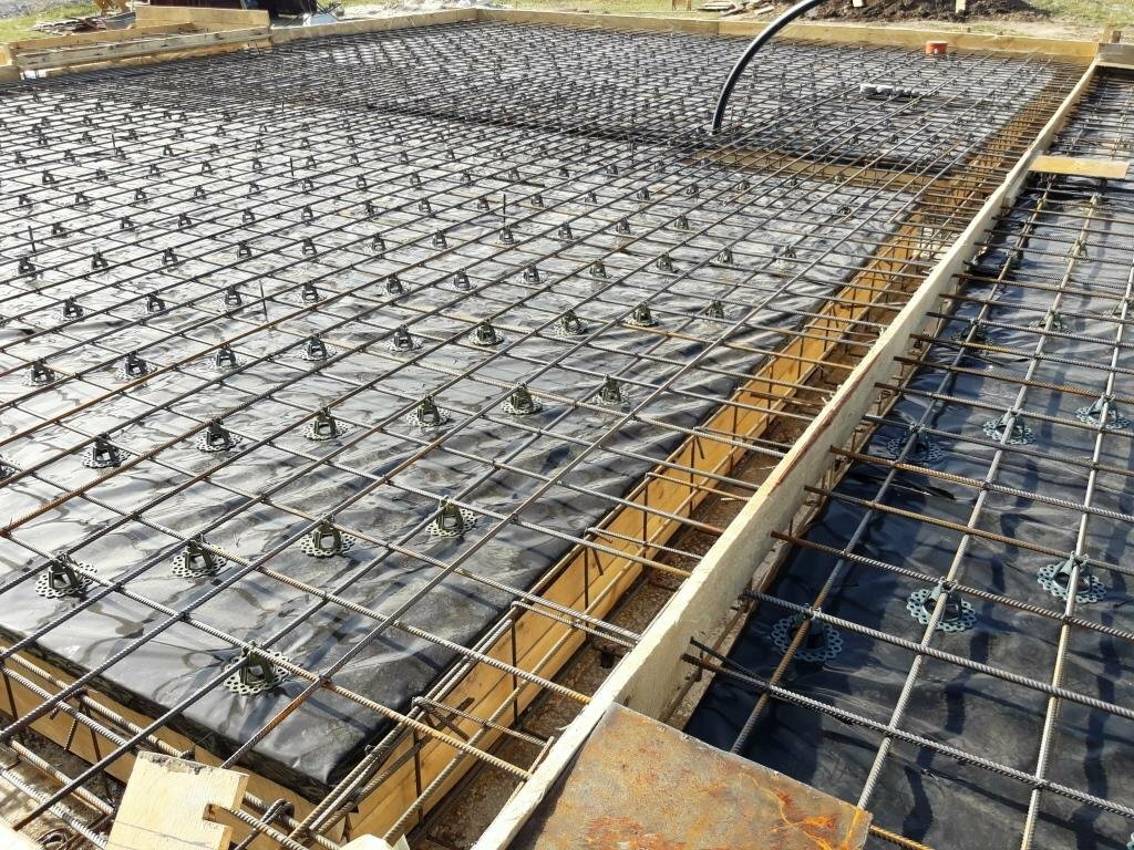

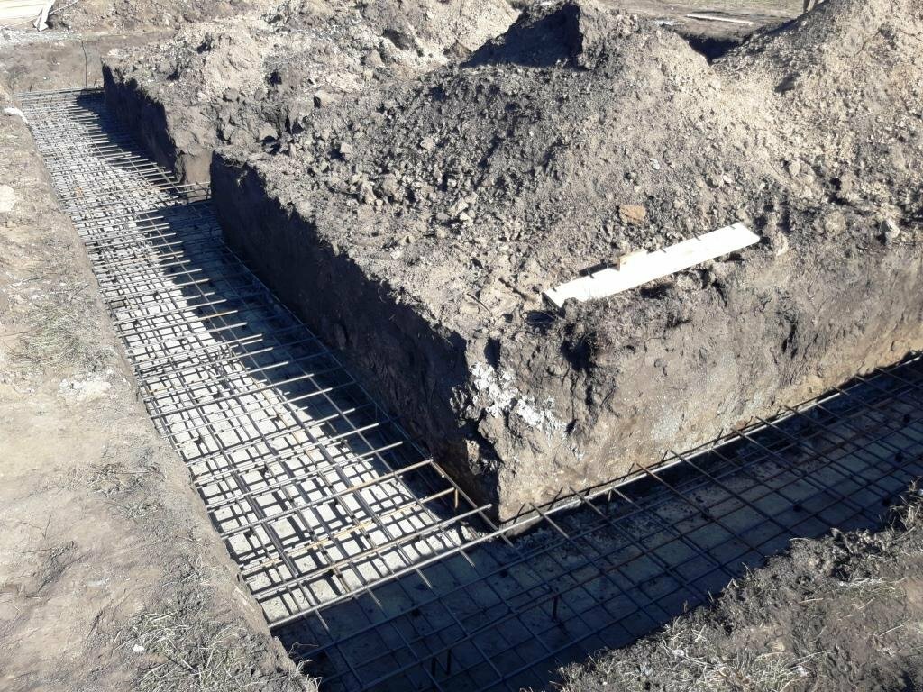

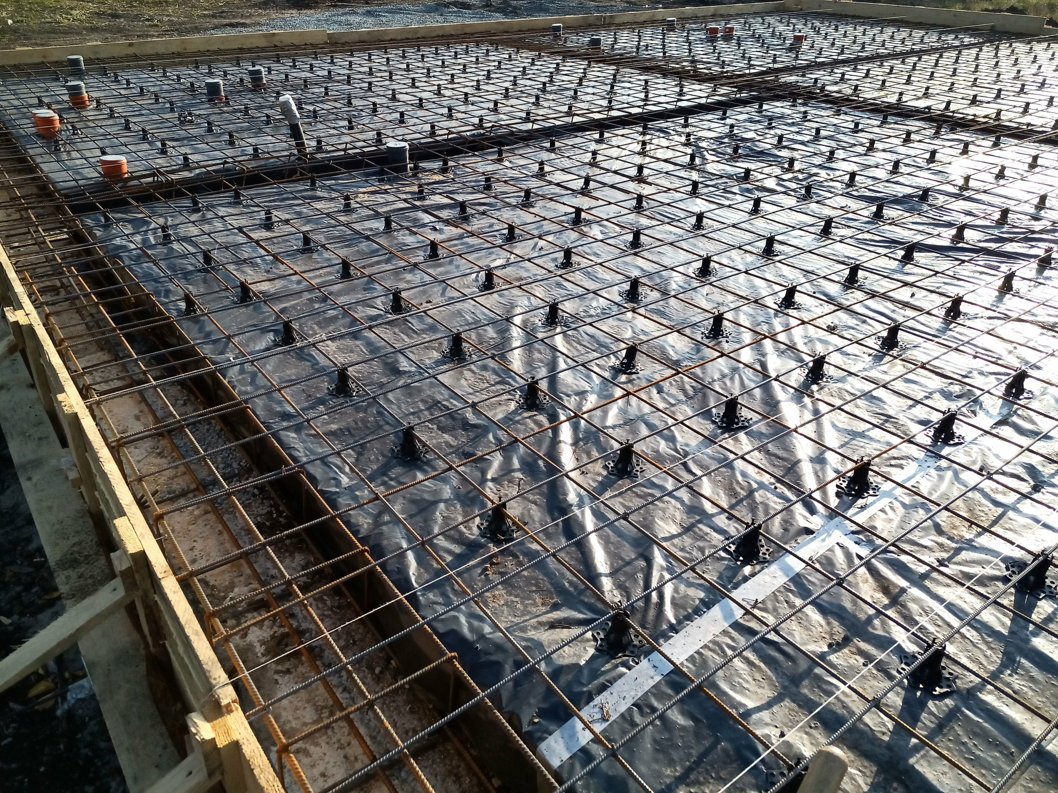

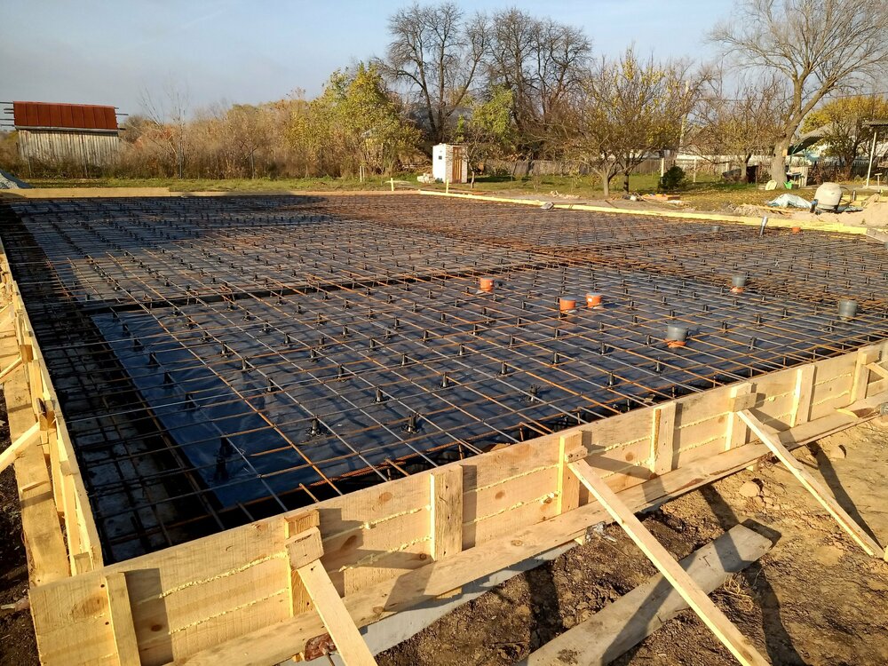

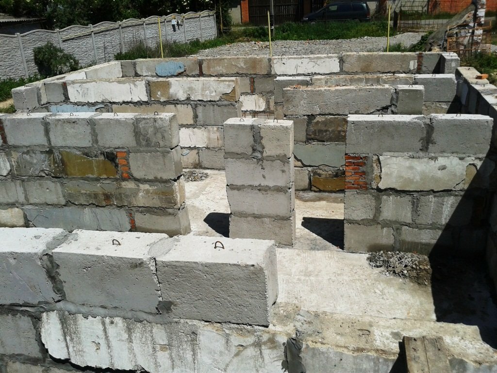

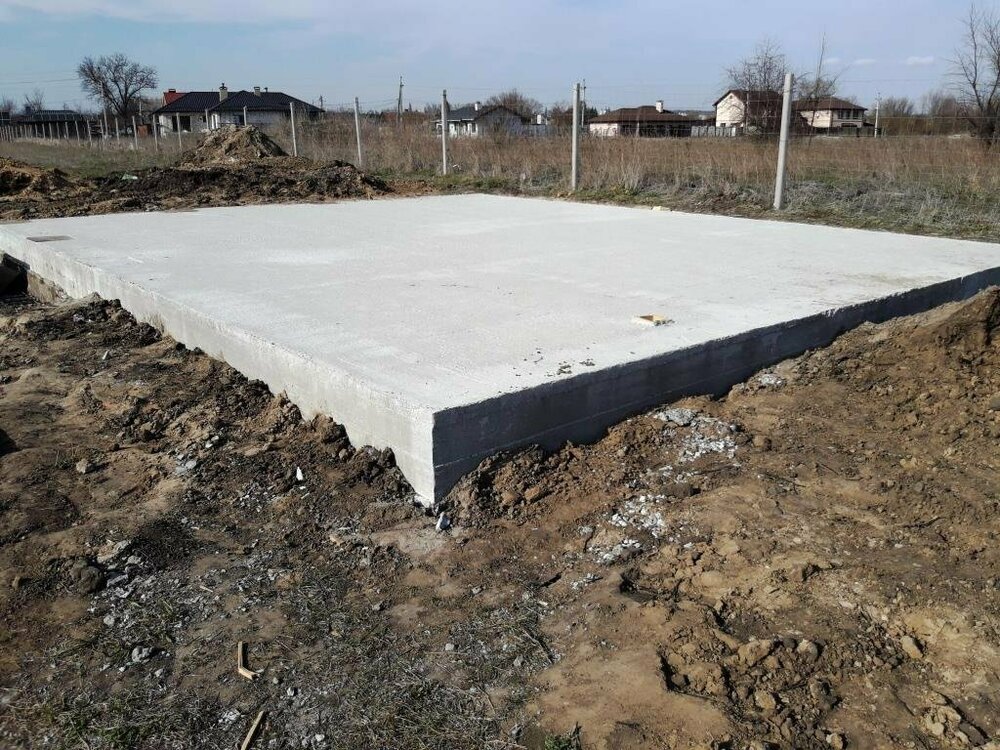

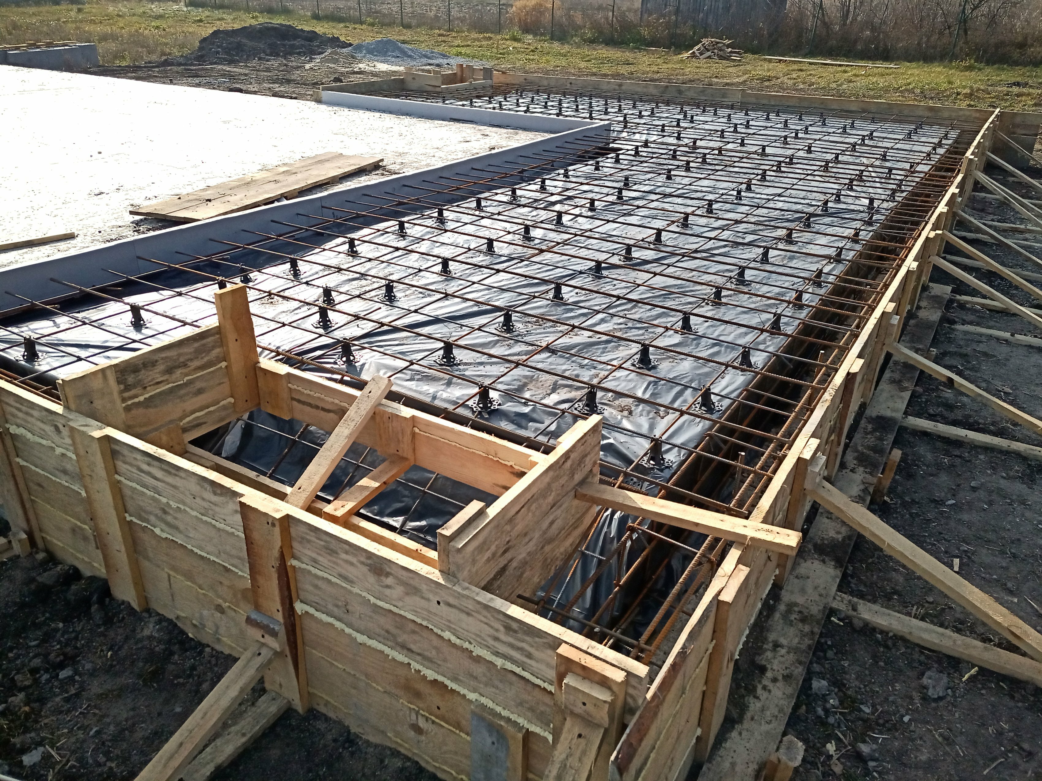

MAESTRO DNEPR Опубліковано: 4 жовтня 2023 Автор Поділитись Опубліковано: 4 жовтня 2023 Устройство монолитной фундаментной плиты, цокольного этажа из ФБС и монолитного пояса. 2 Посилання на коментар Поділитися на інших сайтах More sharing options...

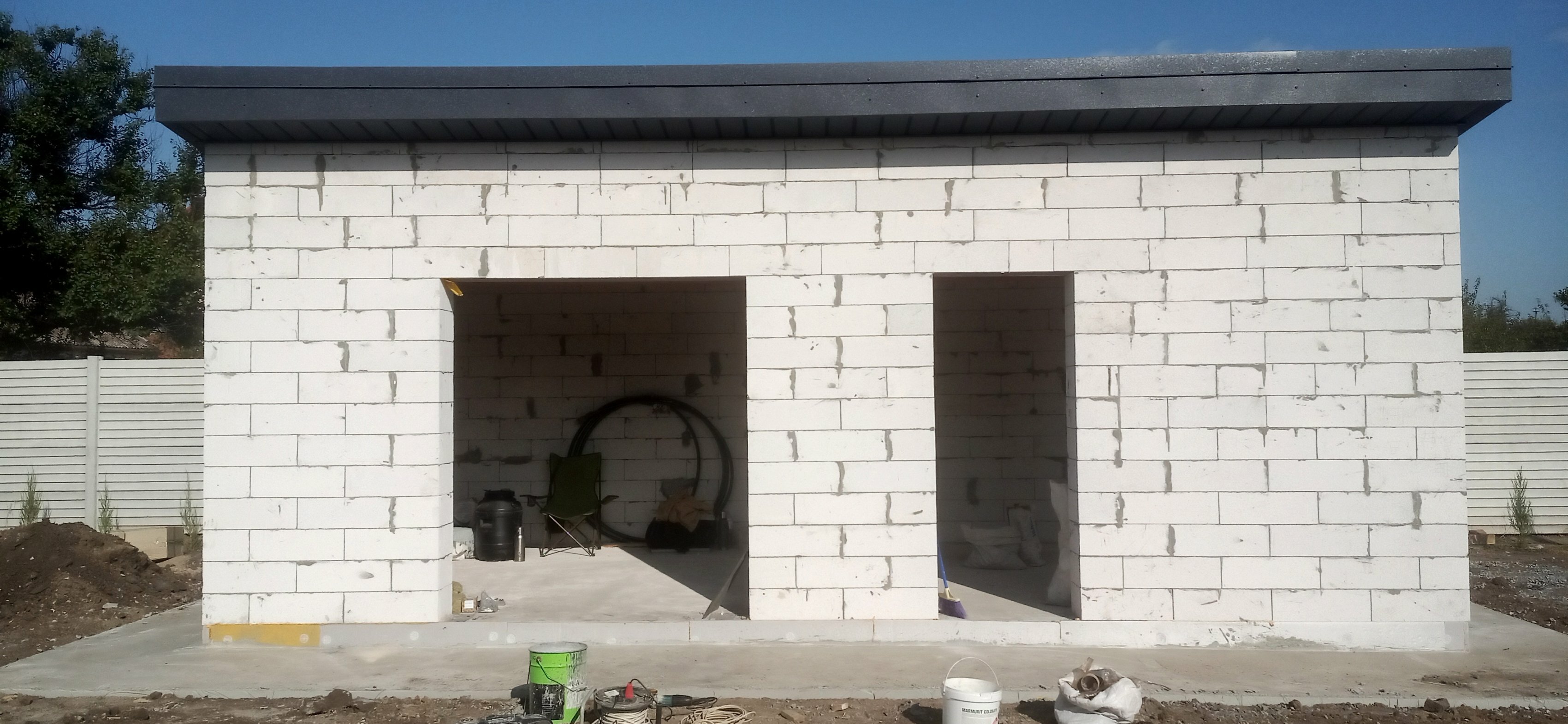

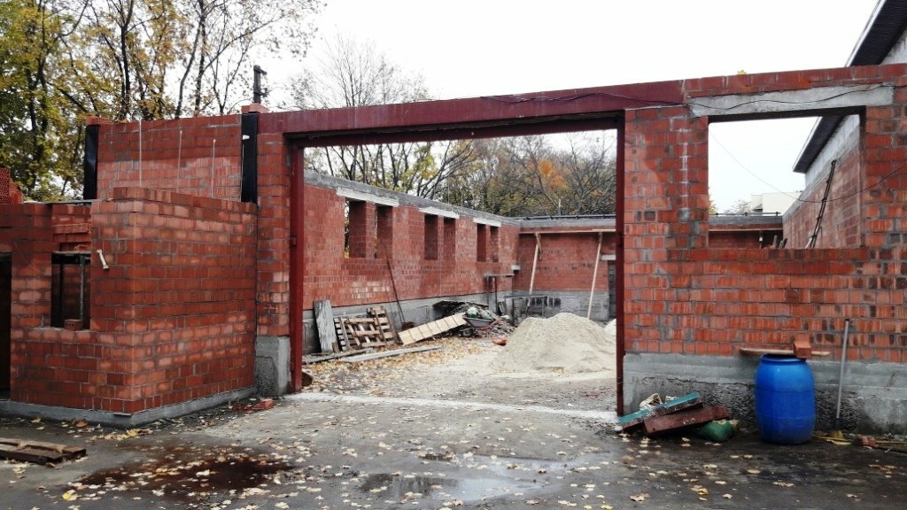

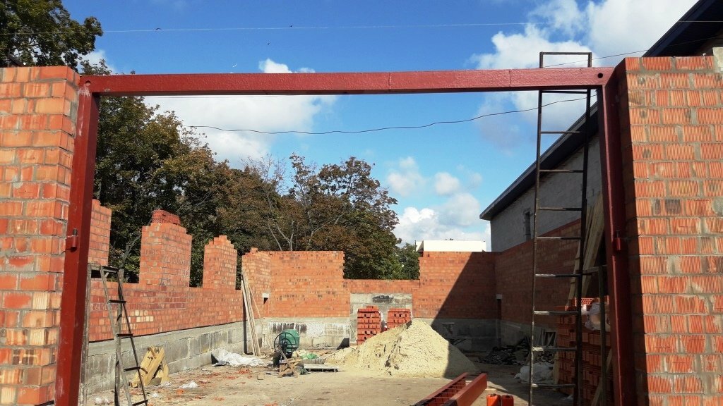

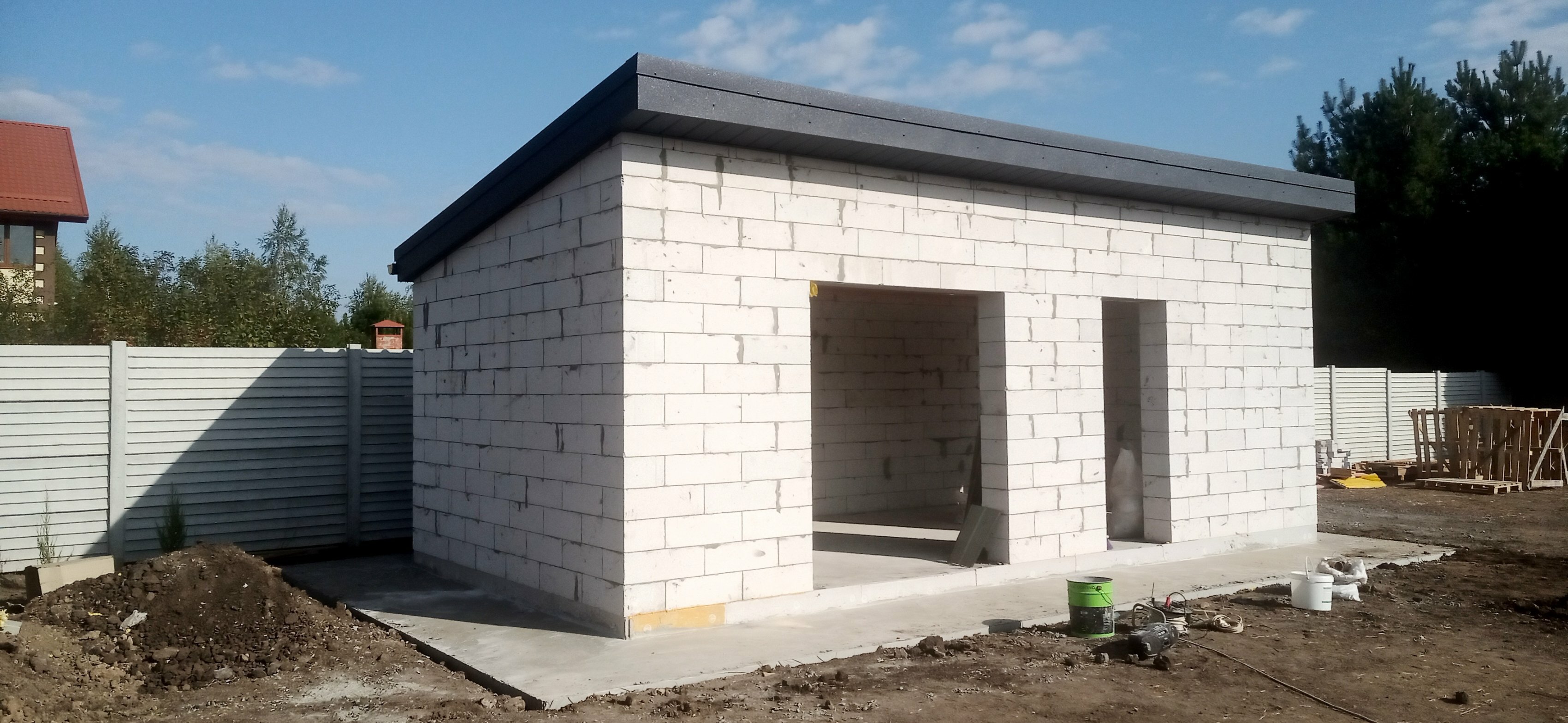

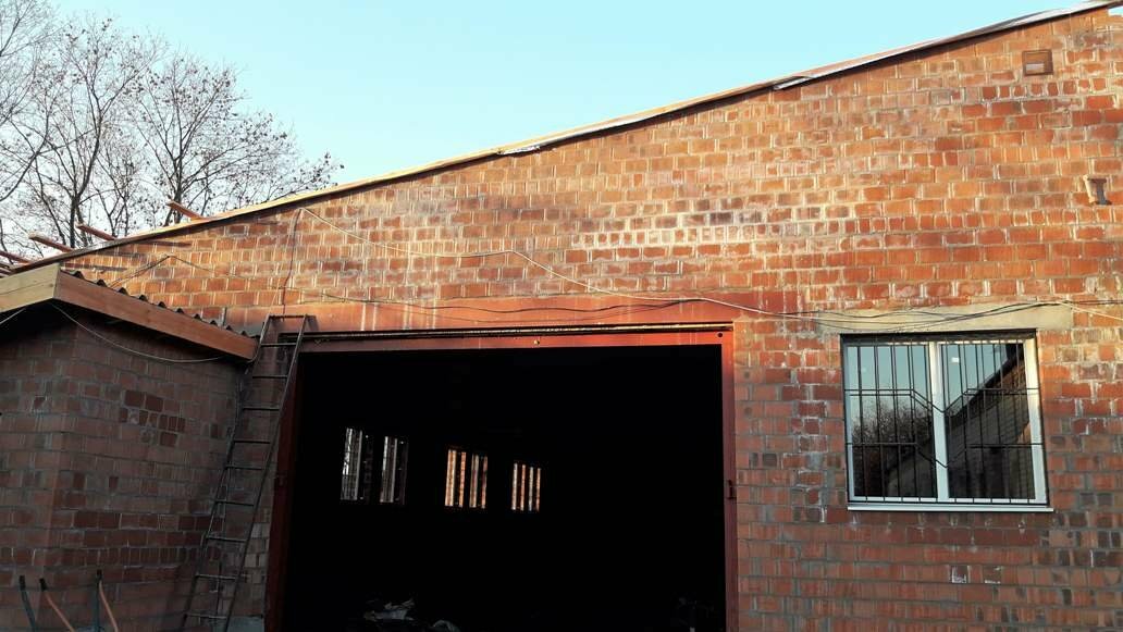

MAESTRO DNEPR Опубліковано: 13 жовтня 2023 Автор Поділитись Опубліковано: 13 жовтня 2023 Строительство производственного помещения. 1 Посилання на коментар Поділитися на інших сайтах More sharing options...

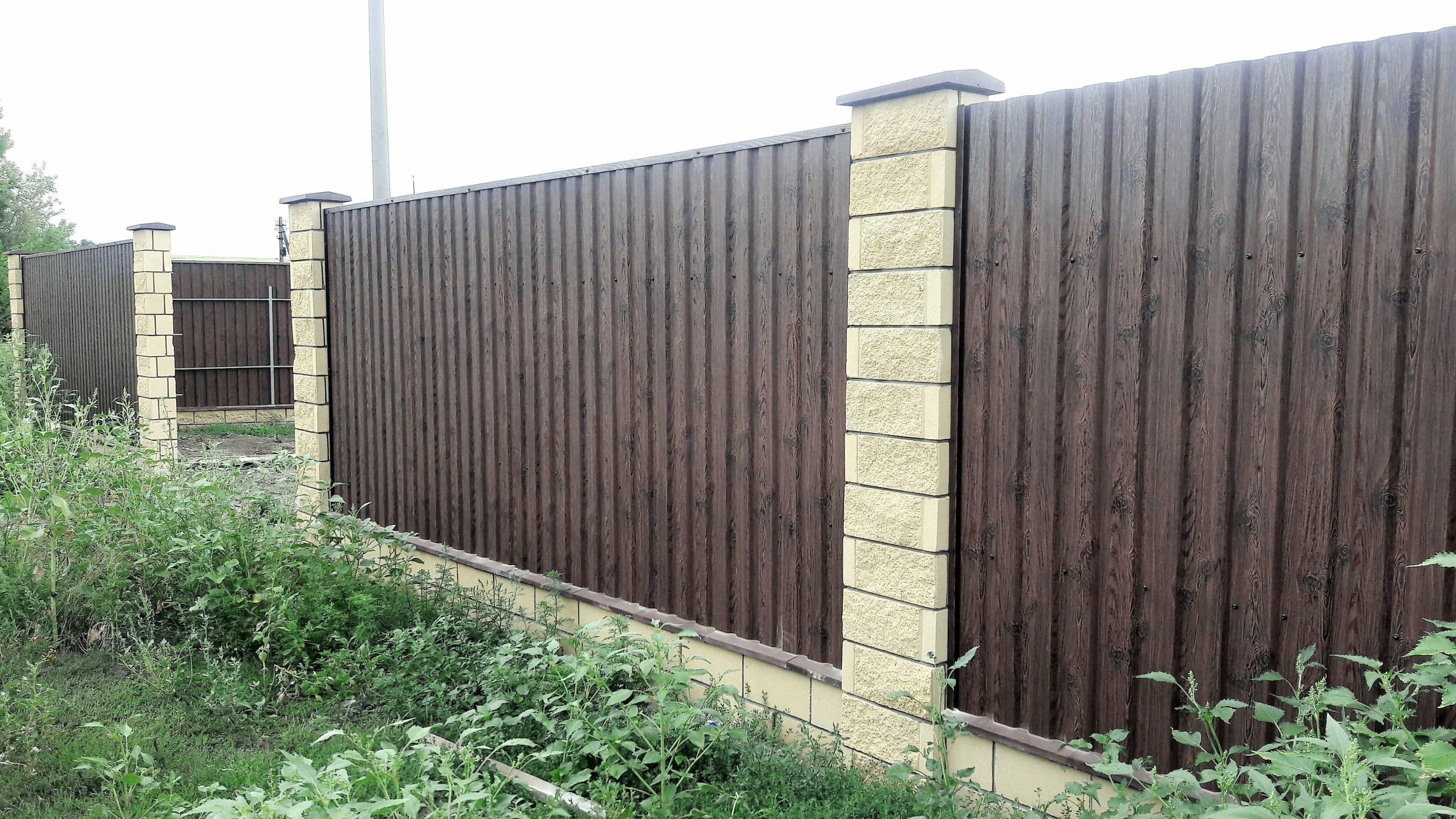

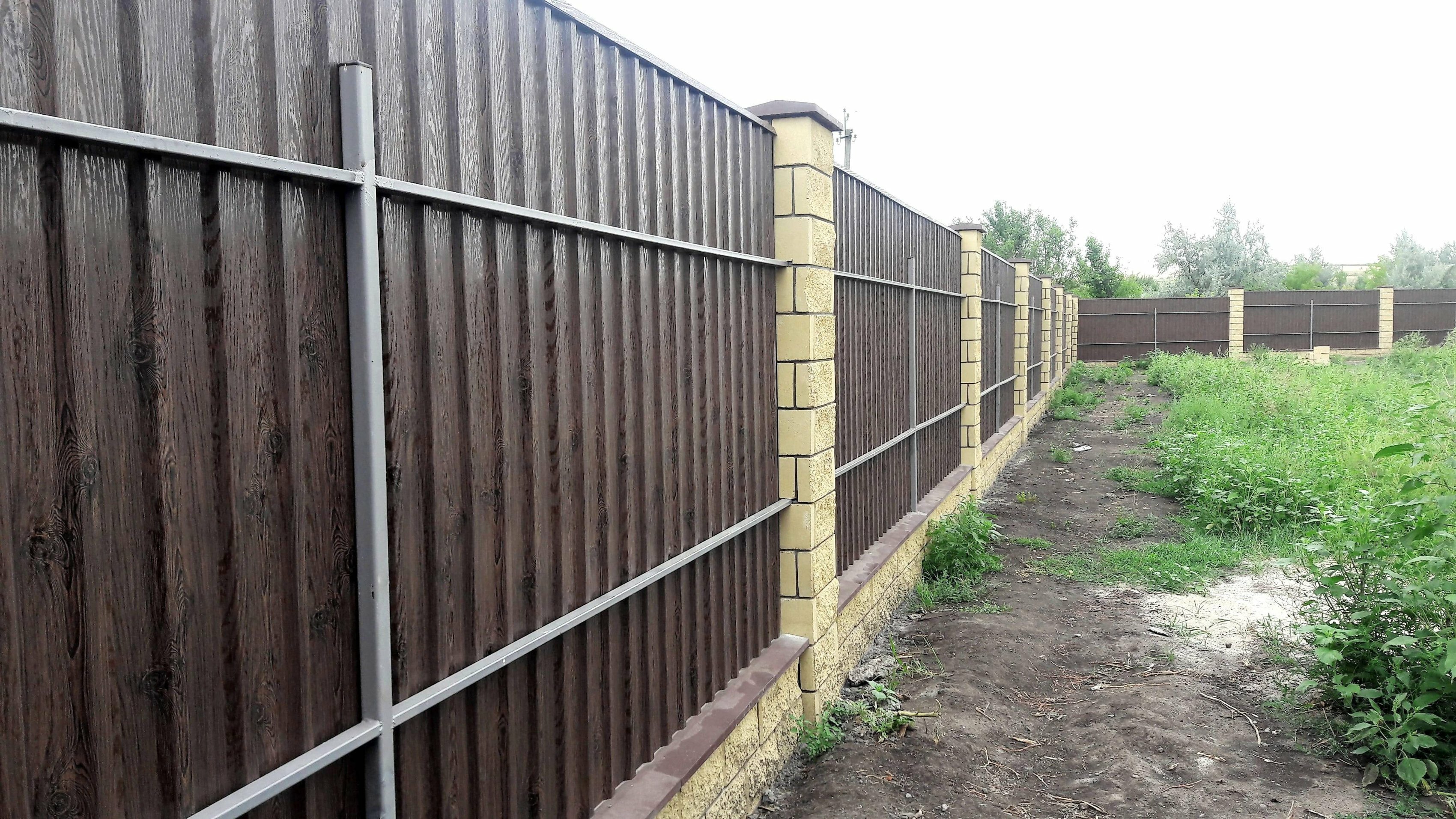

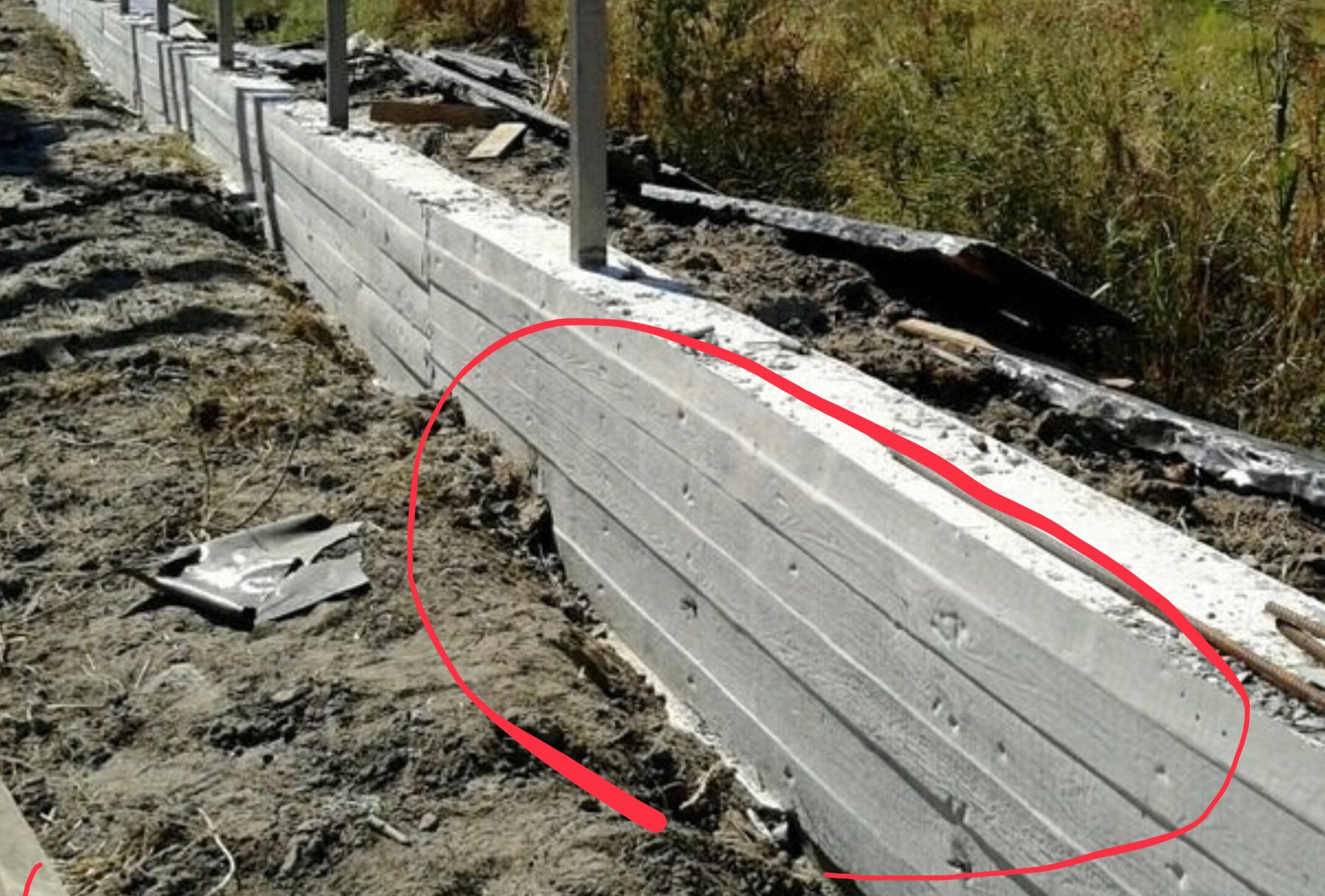

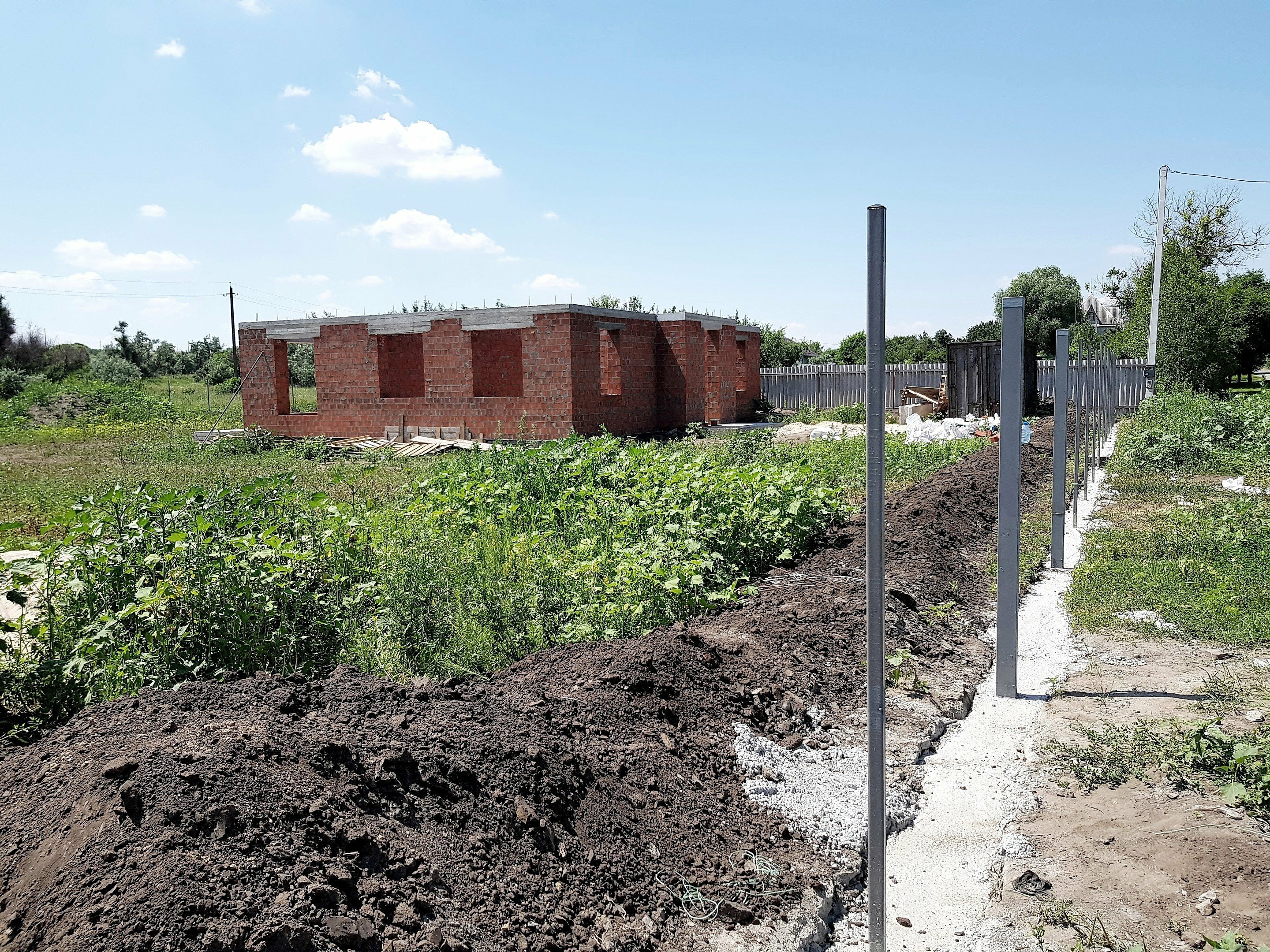

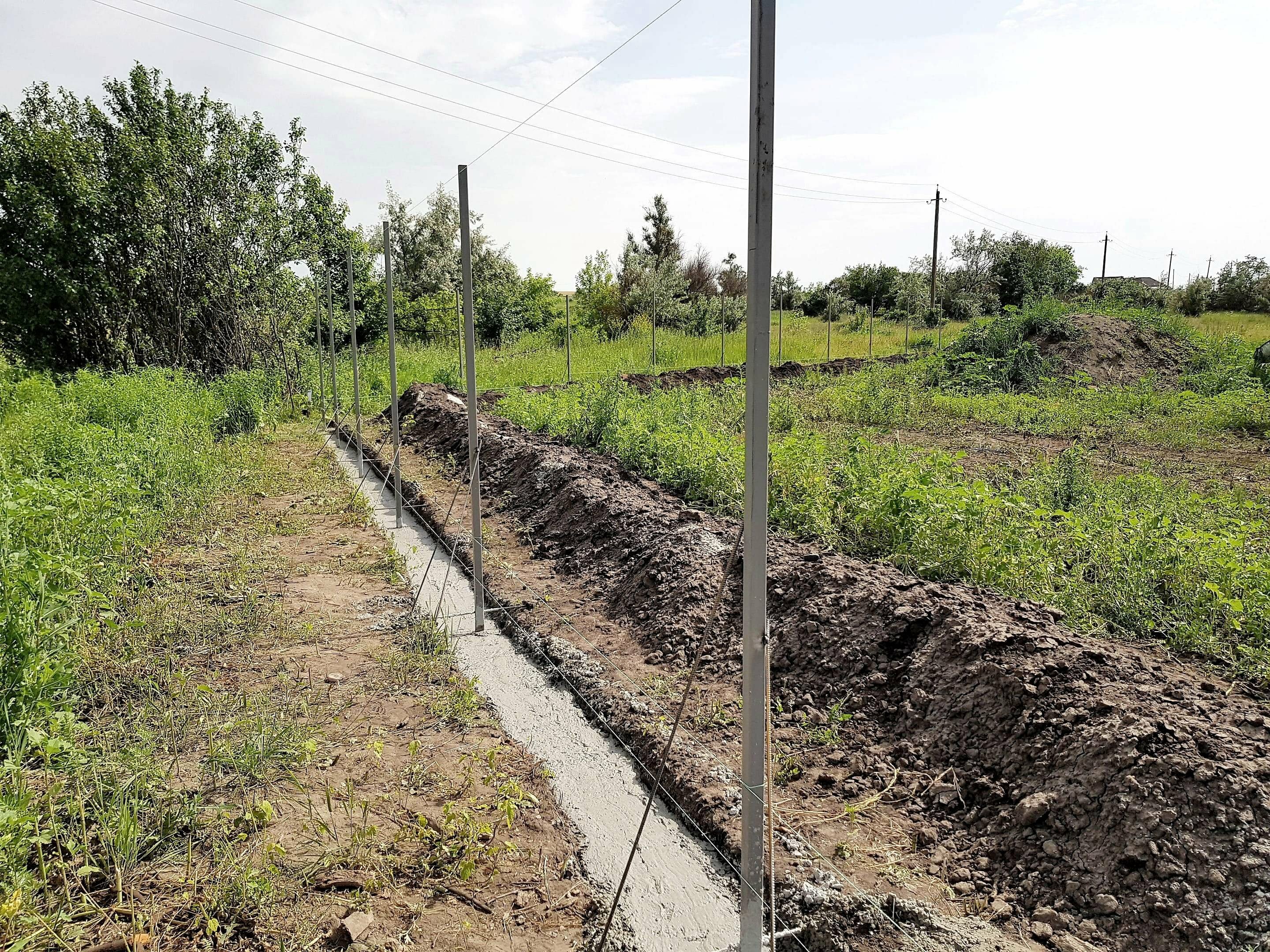

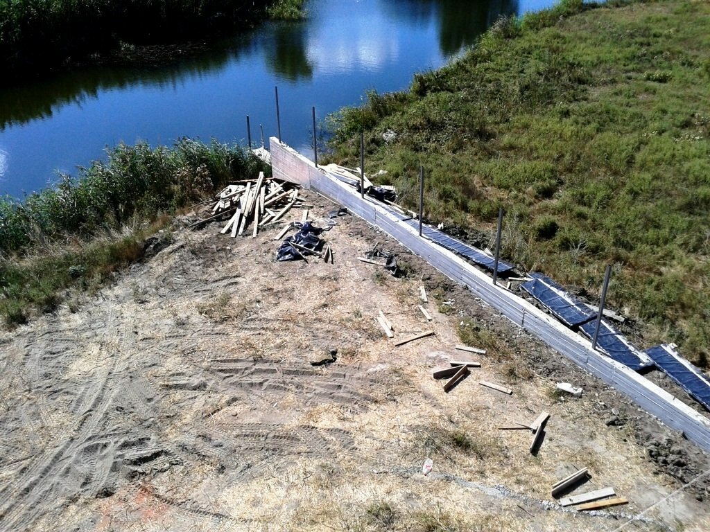

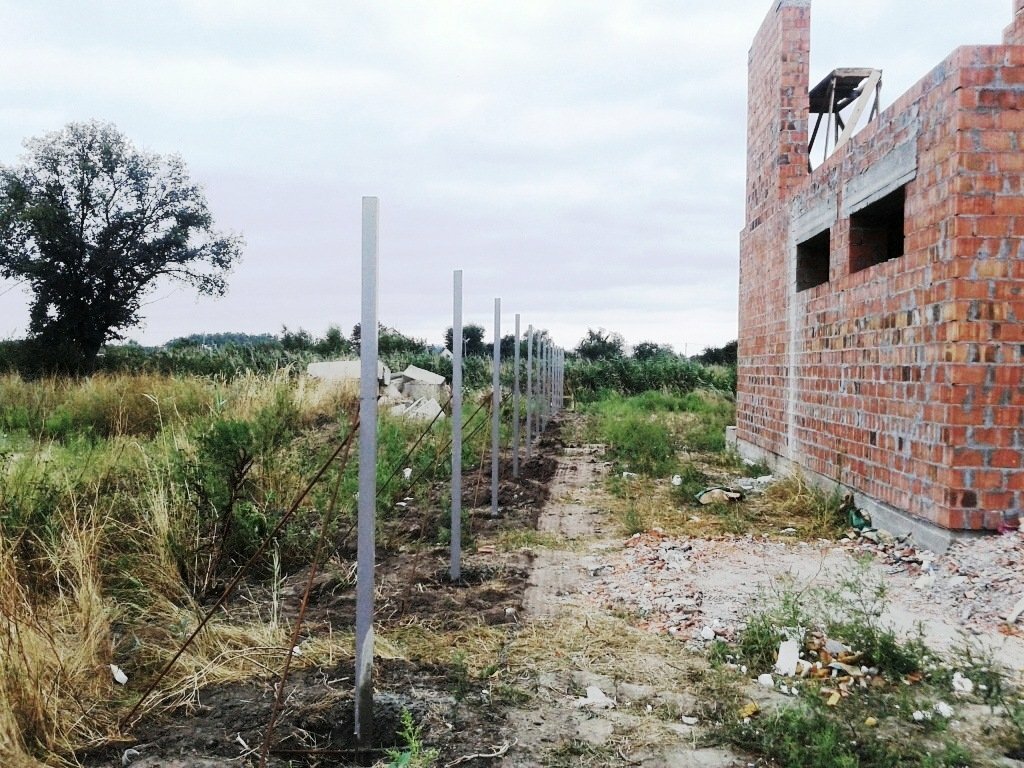

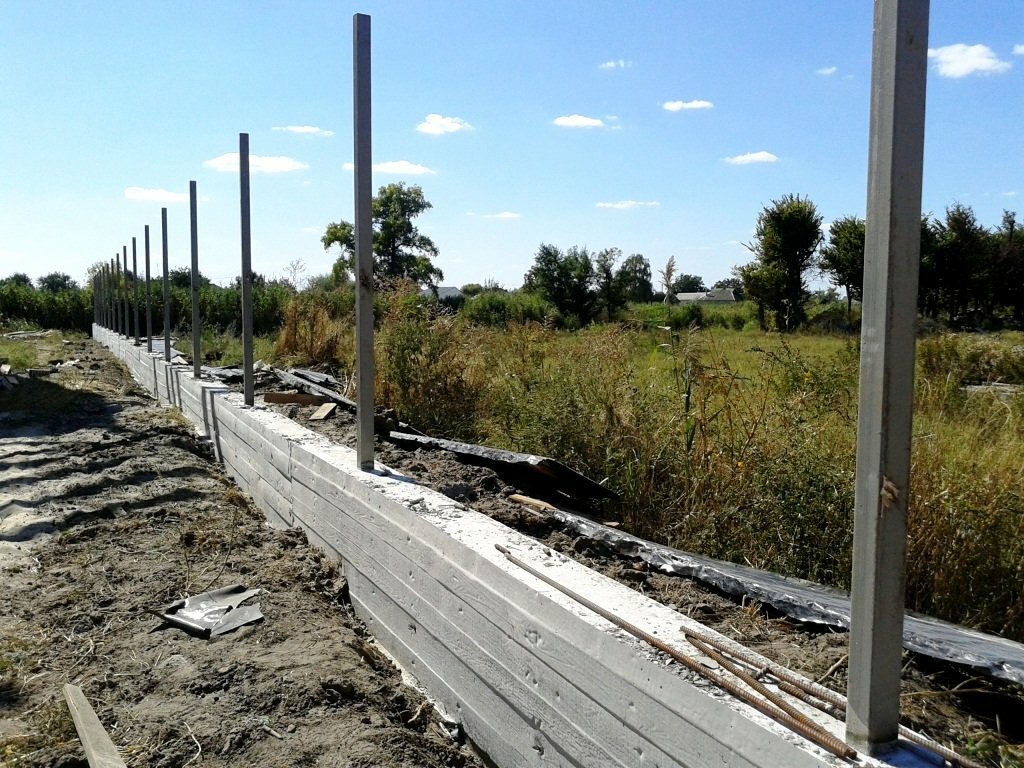

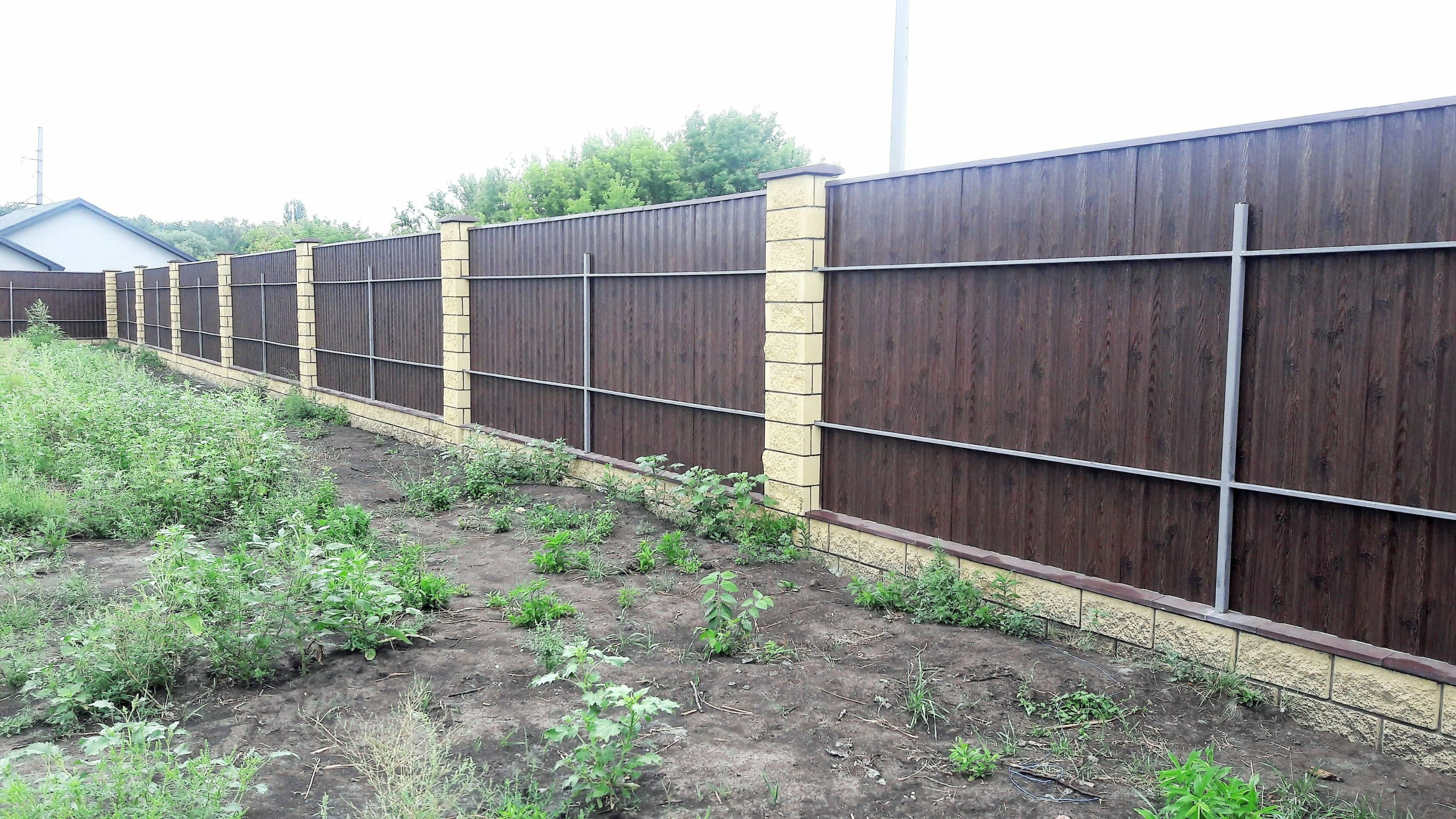

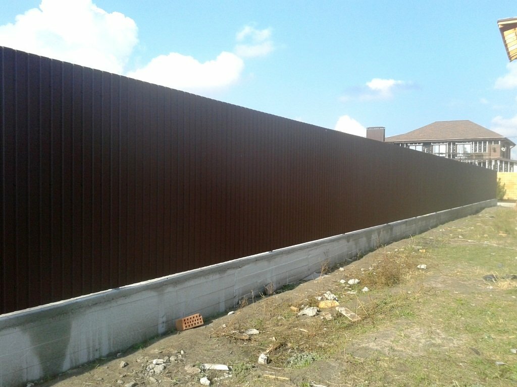

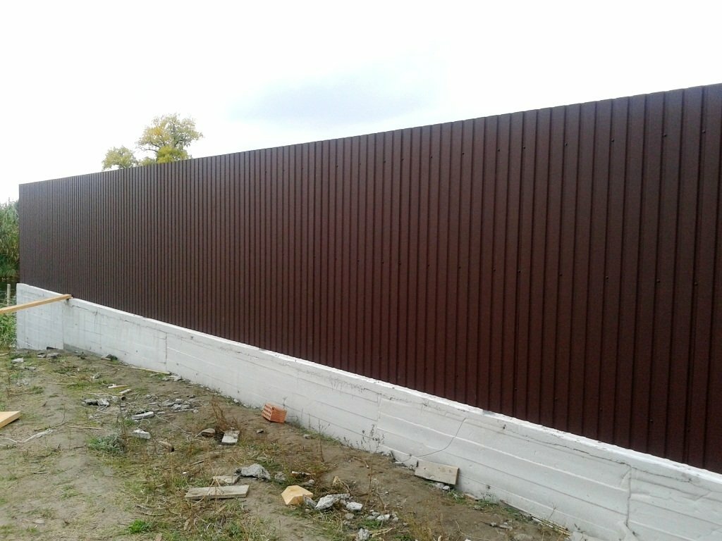

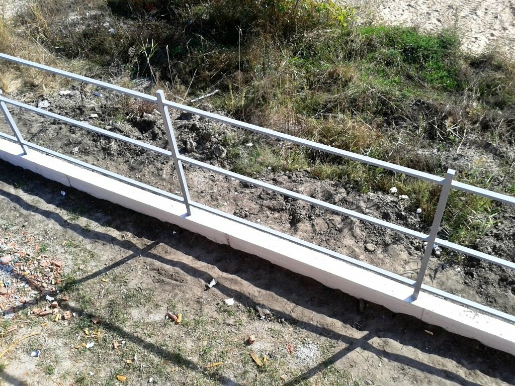

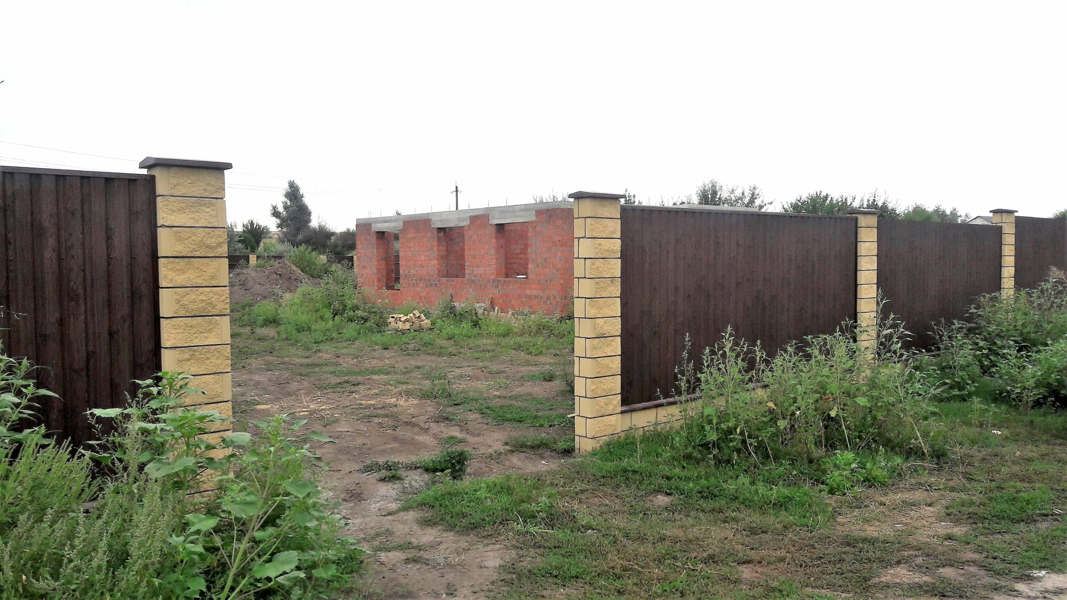

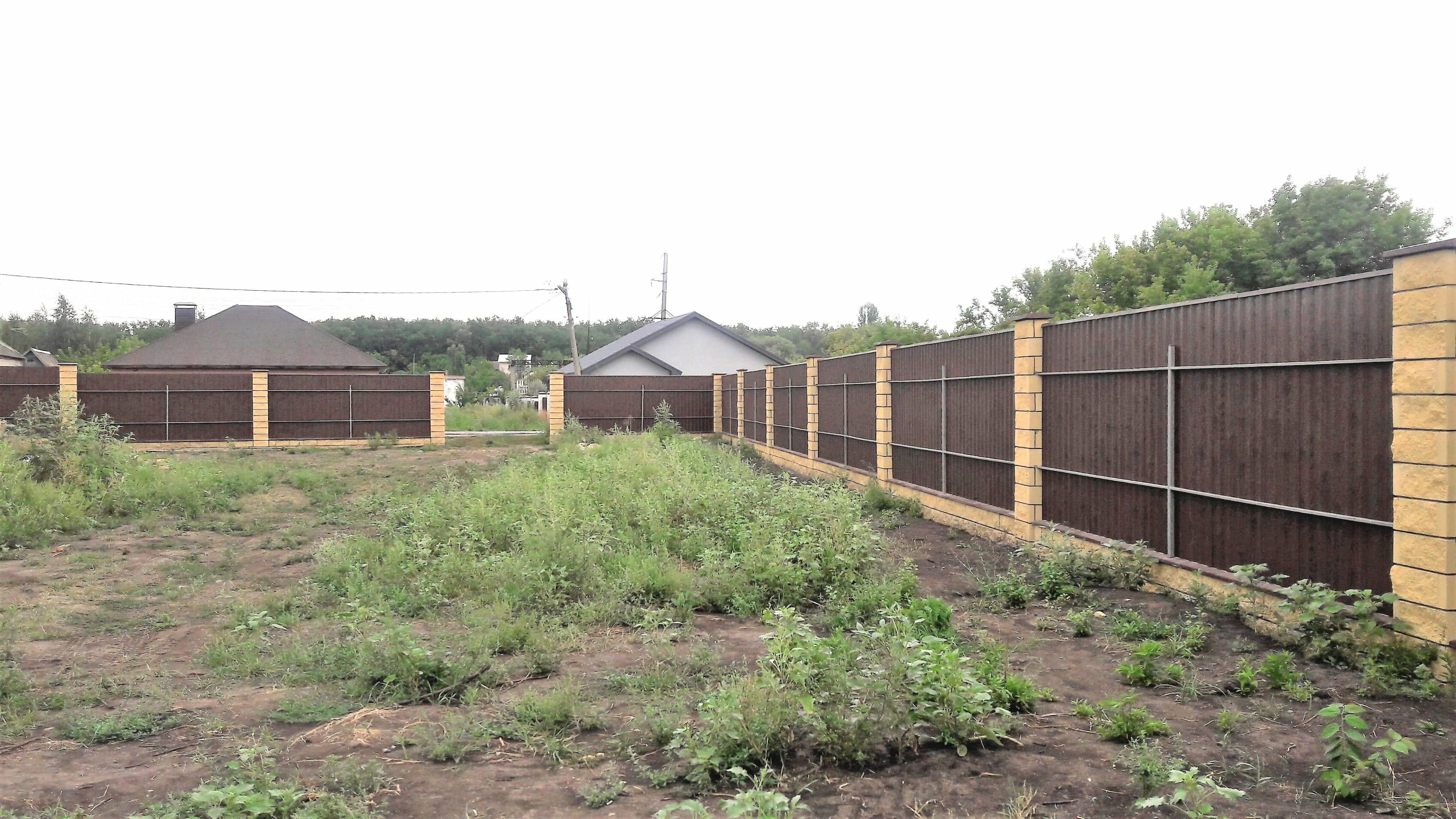

MAESTRO DNEPR Опубліковано: 18 жовтня 2023 Автор Поділитись Опубліковано: 18 жовтня 2023 Устройство забора из профнастила. 2 Посилання на коментар Поділитися на інших сайтах More sharing options...
Фрай Опубліковано: 18 жовтня 2023 Поділитись Опубліковано: 18 жовтня 2023 Как интересно можно выполнить цоколь а потом раскрасить под дерево ) Посилання на коментар Поділитися на інших сайтах More sharing options...
MAESTRO DNEPR Опубліковано: 18 жовтня 2023 Автор Поділитись Опубліковано: 18 жовтня 2023 14 минут назад, Фрай сказал: Как интересно можно выполнить цоколь... а потом раскрасить под дерево ) Как вариант) Посилання на коментар Поділитися на інших сайтах More sharing options...
delic Опубліковано: 18 жовтня 2023 Поділитись Опубліковано: 18 жовтня 2023 7 хвилин тому, Фрай сказав: Как интересно можно выполнить цоколь Всередині підсипка, а ззовні - так і повинно бути. Єдине що профлист не з того боку прикрутили ) Посилання на коментар Поділитися на інших сайтах More sharing options...
MAESTRO DNEPR Опубліковано: 18 жовтня 2023 Автор Поділитись Опубліковано: 18 жовтня 2023 19 минут назад, delic сказал: Всередині підсипка, а ззовні - так і повинно бути. Это Вы о чём? 20 минут назад, delic сказал: Єдине що профлист не з того боку прикрутили ) Это вопрос веры и добрососедских отношений... кто-то хочет всю оставшуюся жизнь смотреть на раму на заборе... а кто-то оставляет соседу возможность обшить раму со своей стороны любым доступным материалом по его усмотрению. Посилання на коментар Поділитися на інших сайтах More sharing options...
MAESTRO DNEPR Опубліковано: 18 жовтня 2023 Автор Поділитись Опубліковано: 18 жовтня 2023 10 минут назад, MAESTRO DNEPR сказал: Это вопрос веры и добрососедских отношений... кто-то хочет всю оставшуюся жизнь смотреть на раму на заборе... Можно и так... я ж Заказчику свои мозги не вставлю. Посилання на коментар Поділитися на інших сайтах More sharing options...

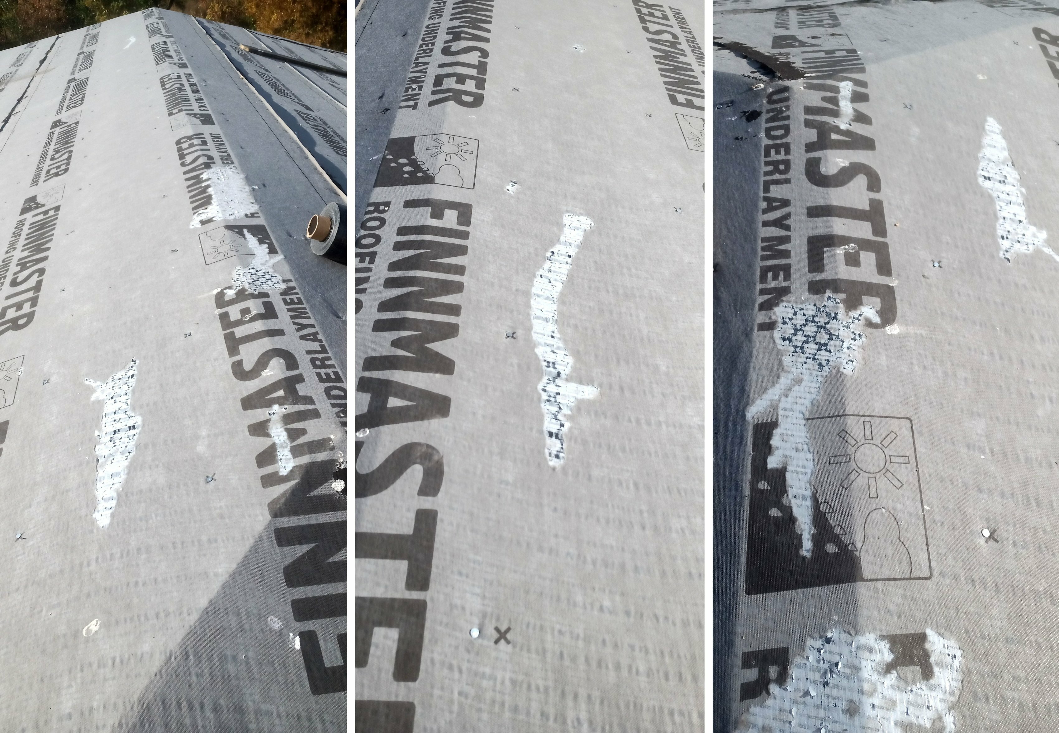

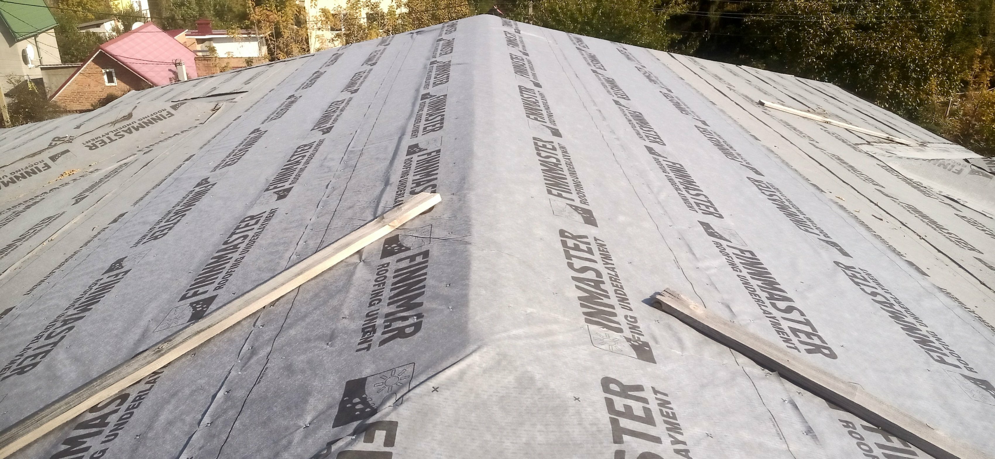

MAESTRO DNEPR Опубліковано: 19 жовтня 2023 Автор Поділитись Опубліковано: 19 жовтня 2023 Дом на Победе. Практически ровно год назад мы оставили его зимовать без битумной черепицы, с одним только подкладочным ковром на крыше. Спустя год Финнмастер начал кое-где расслаиваться, в основном в коньковой части... солнце и ветер сделали своё дело. Сейчас решили перебдеть и в верхней трети крыши застелили поверх старого ещё один слой. Так и перезимует, снова. 1 Посилання на коментар Поділитися на інших сайтах More sharing options...

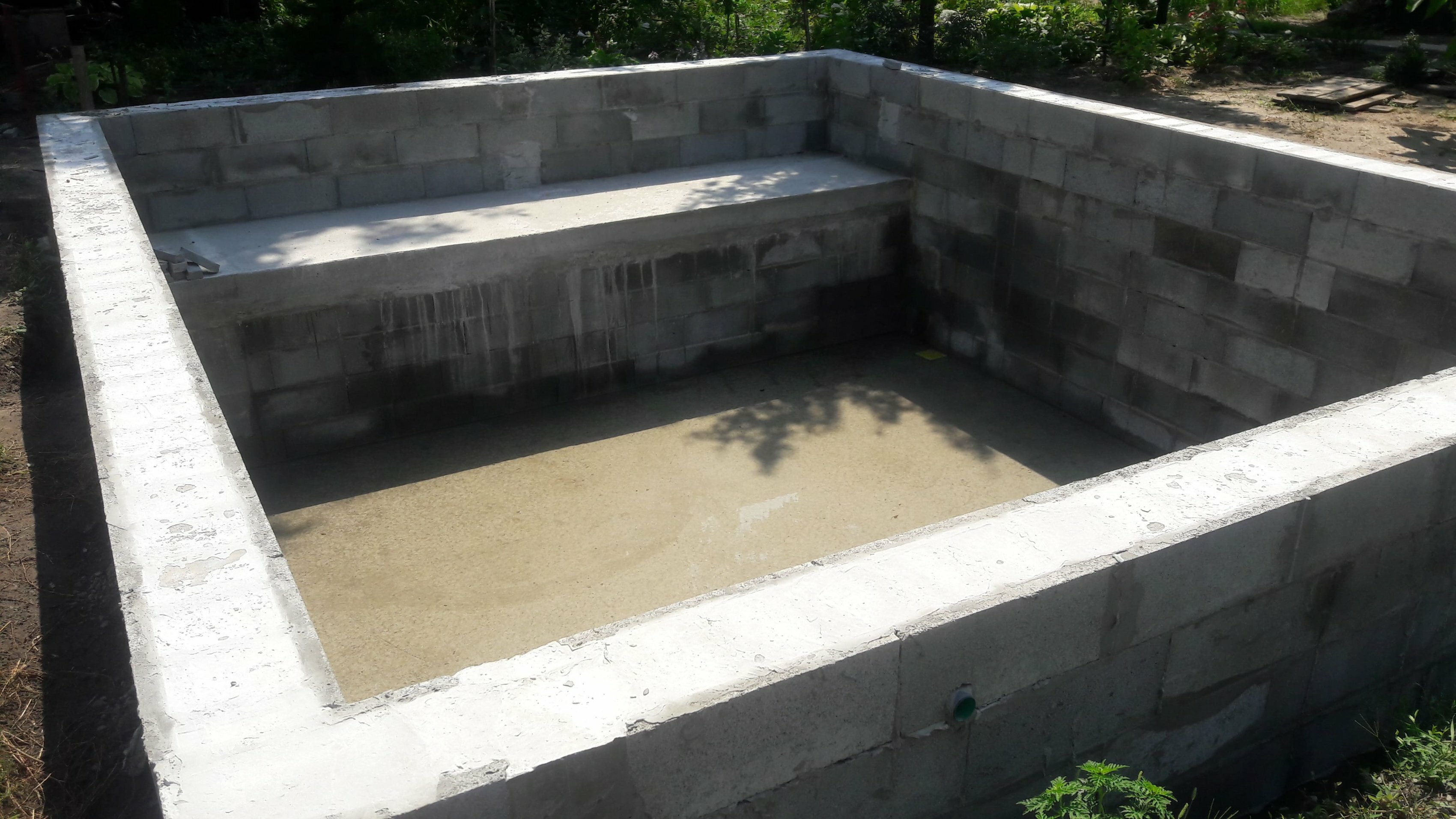

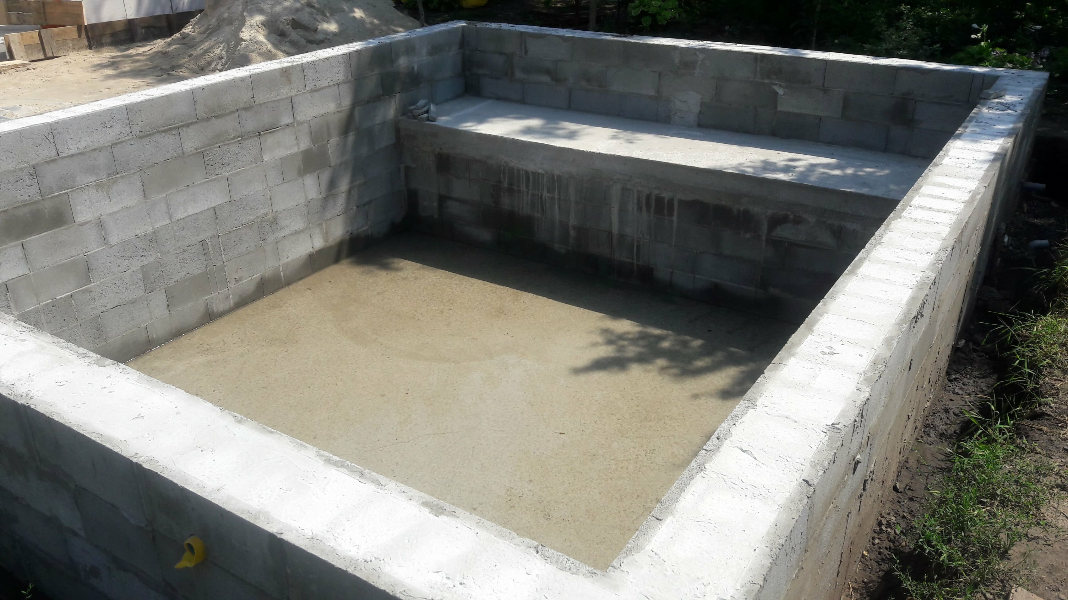

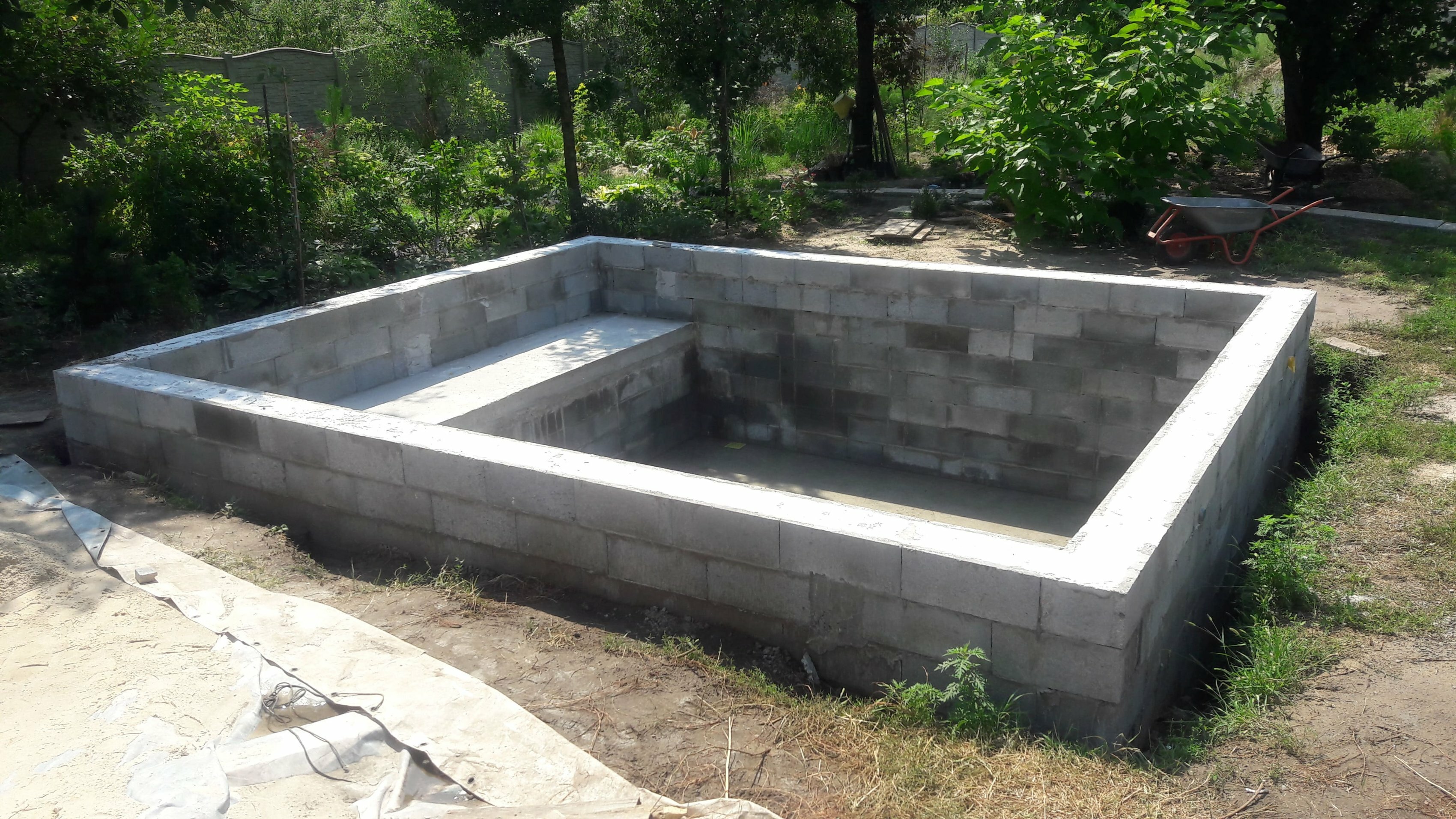

MAESTRO DNEPR Опубліковано: 24 жовтня 2023 Автор Поділитись Опубліковано: 24 жовтня 2023 Устройство бассейна из БНО (блок несъёмной опалубки). 3 Посилання на коментар Поділитися на інших сайтах More sharing options...
outdoor24 Опубліковано: 24 жовтня 2023 Поділитись Опубліковано: 24 жовтня 2023 4 години тому, MAESTRO DNEPR сказав: Устройство бассейна из БНО (блок несъёмной опалубки). Заливали бетон зразу на всю висоту чи частинами? Яке армування? Посилання на коментар Поділитися на інших сайтах More sharing options...
MAESTRO DNEPR Опубліковано: 26 жовтня 2023 Автор Поділитись Опубліковано: 26 жовтня 2023 В 24.10.2023 в 22:41, outdoor24 сказал: Заливали бетон зразу на всю висоту чи частинами? Яке армування? Заливали частями, колотили бетон вручную. Больше пяти рядов в высоту бетонировать не стОит, т.к. неудобно будет вибрировать. Армировка: А8400... две полосы горизонтально в пазы БНО и по два прута вертикально в каждое гнездо БНО. 2 Посилання на коментар Поділитися на інших сайтах More sharing options...

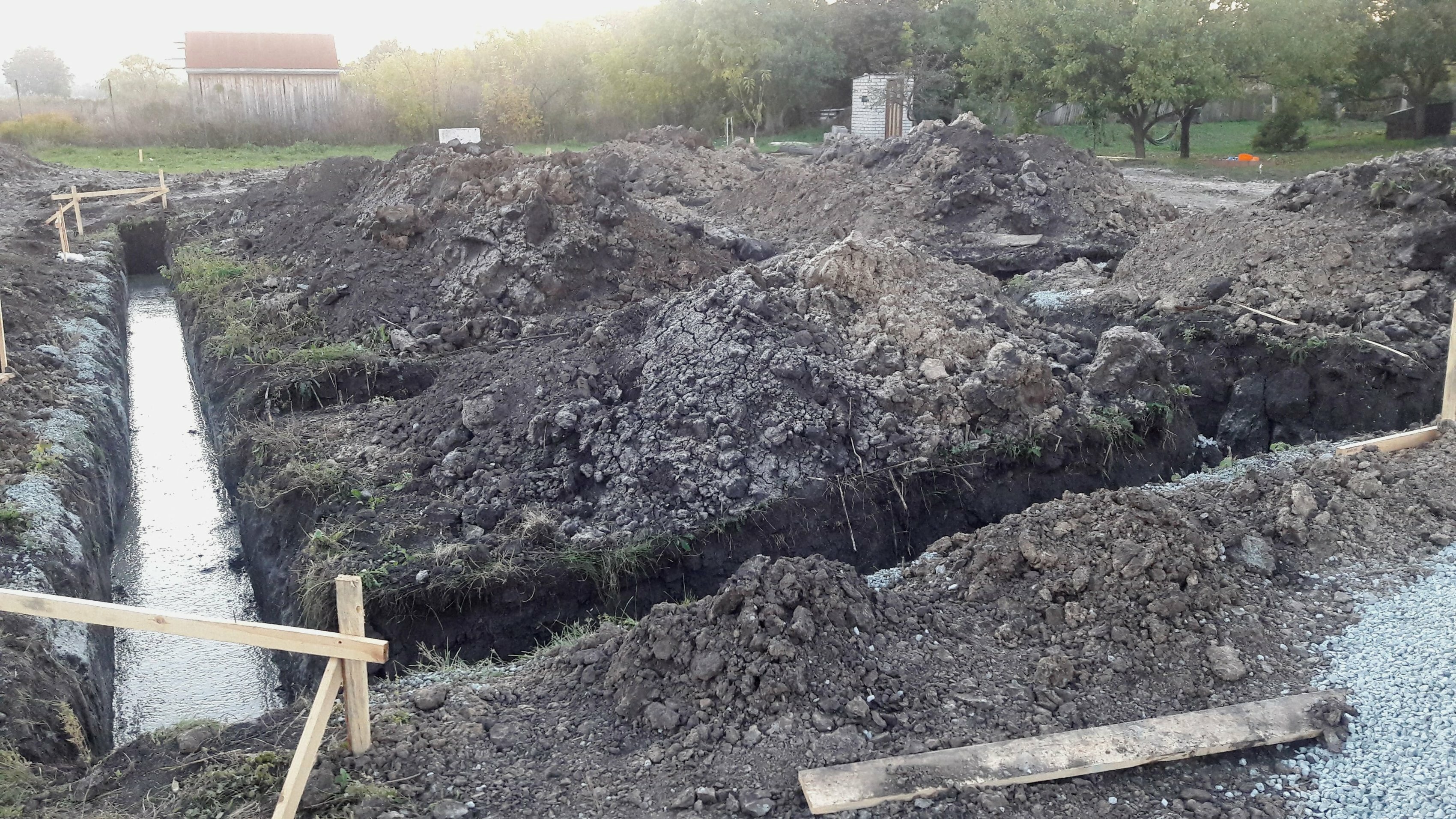

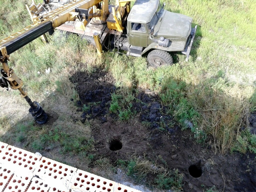

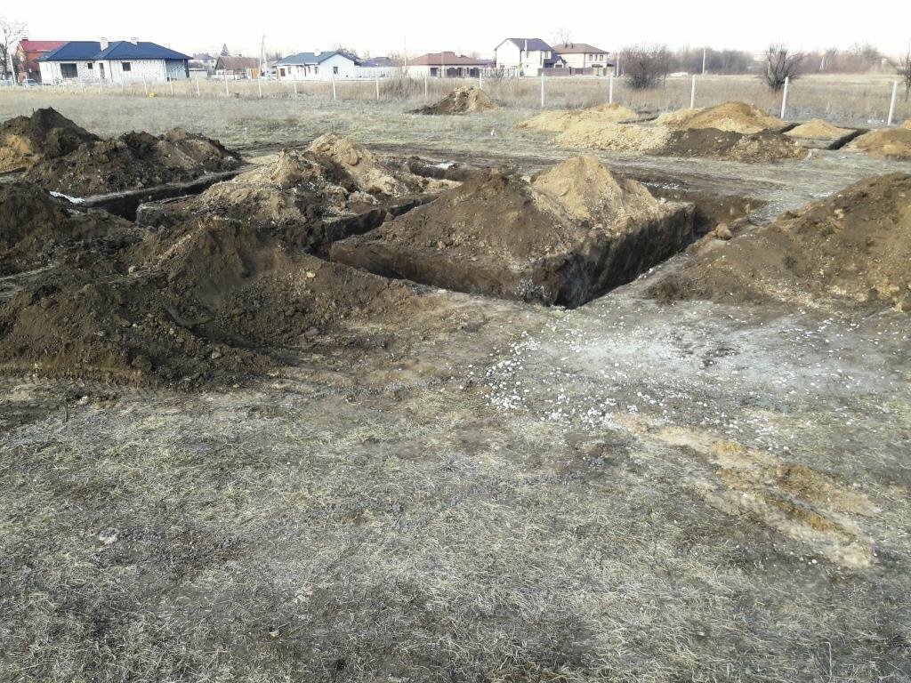

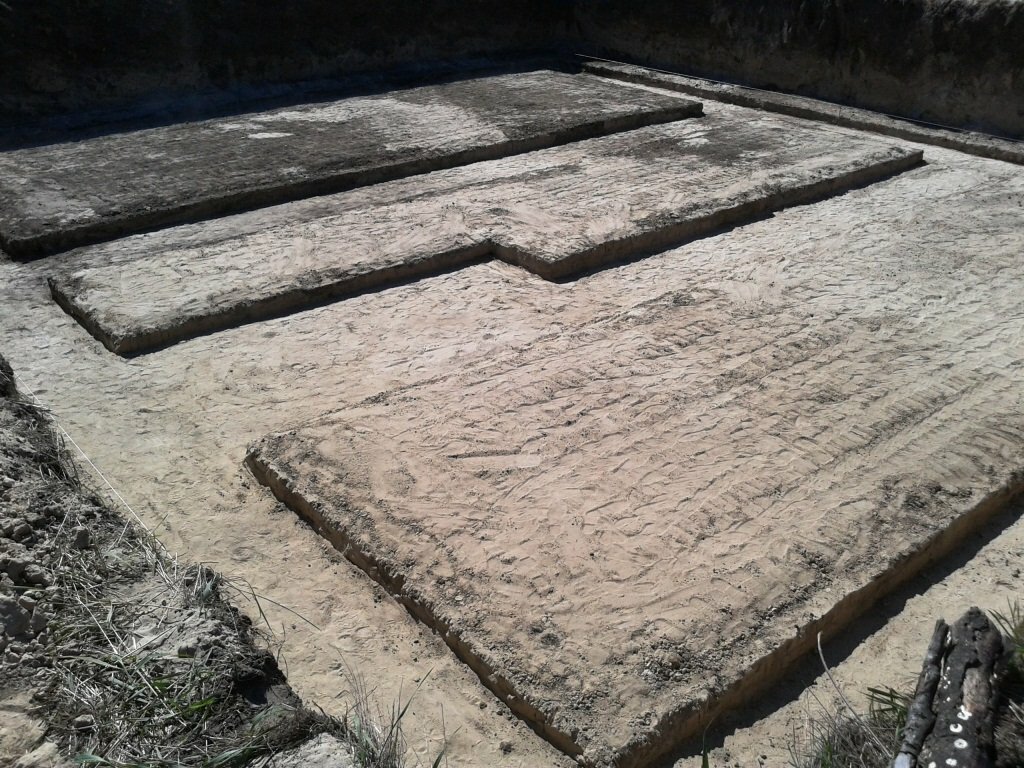

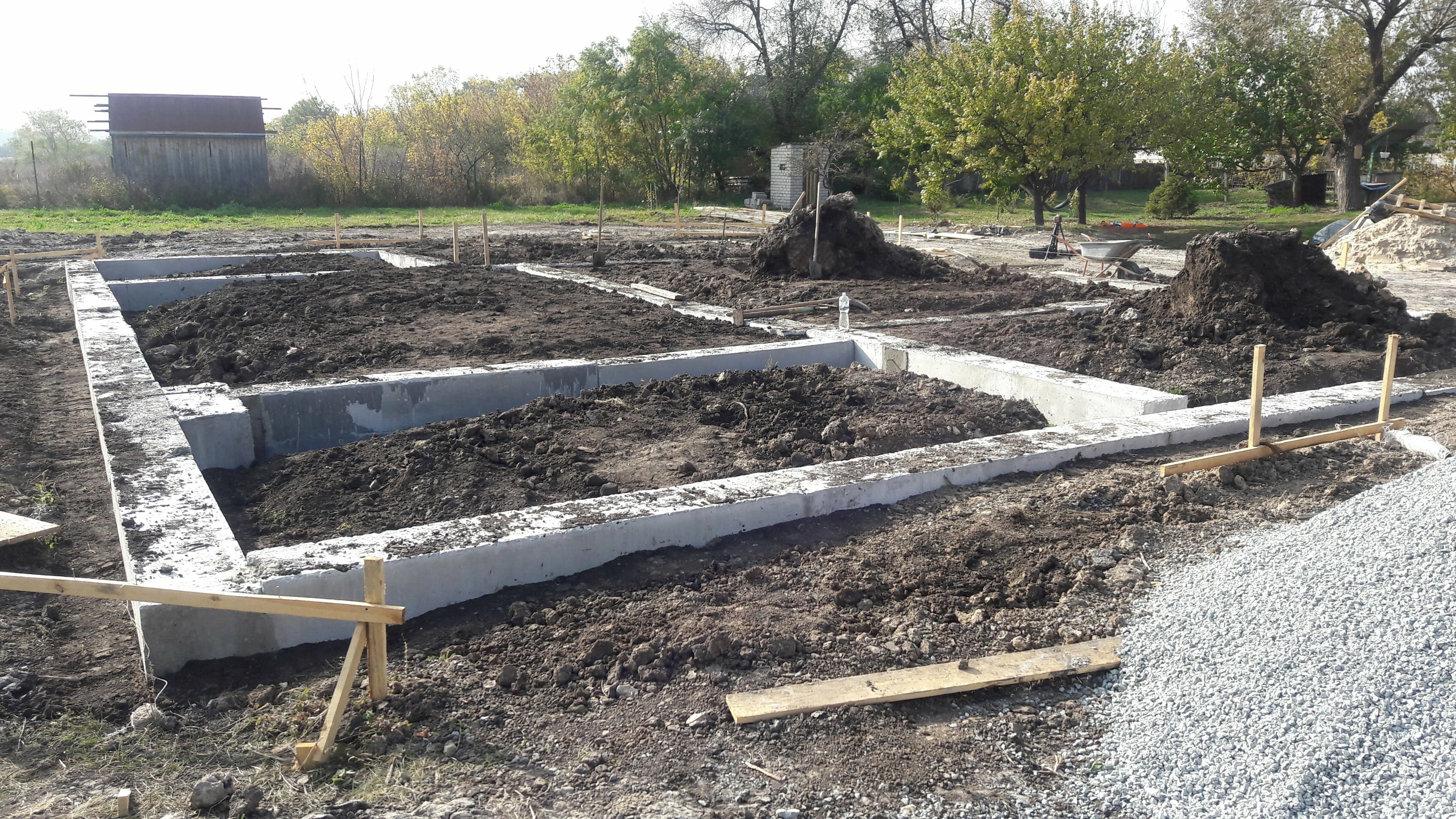

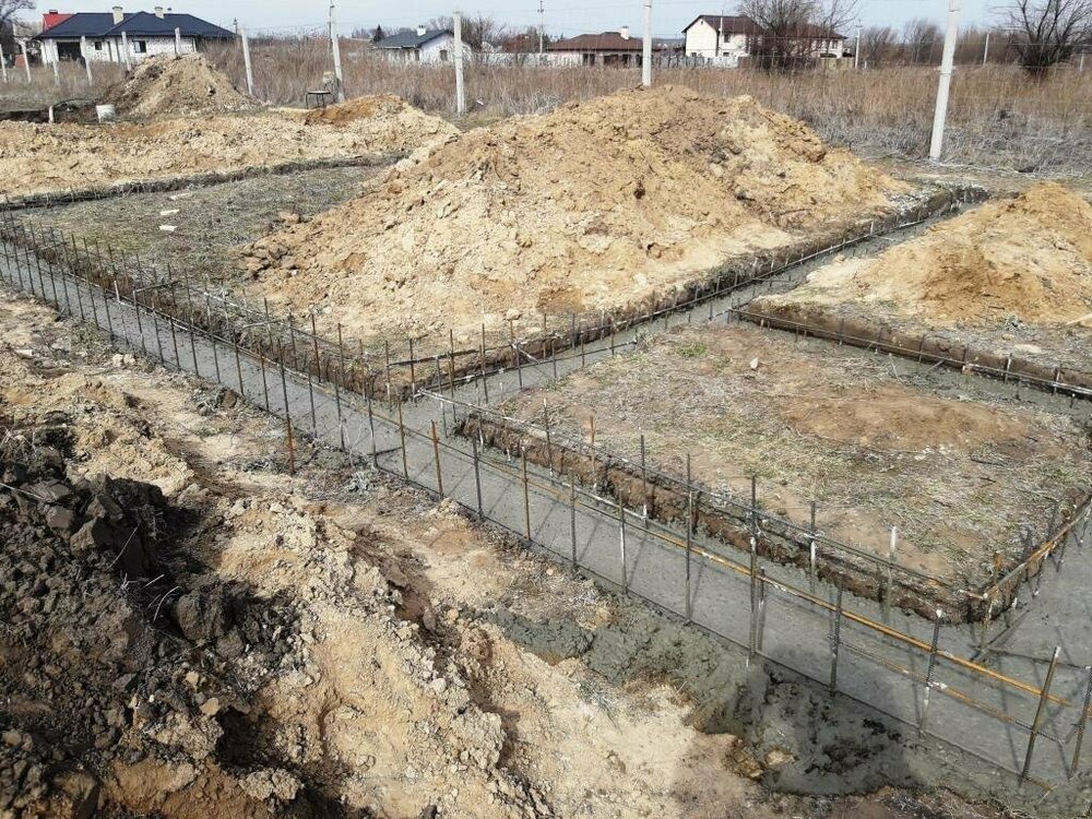

MAESTRO DNEPR Опубліковано: 31 жовтня 2023 Автор Поділитись Опубліковано: 31 жовтня 2023 Устройство фундаментов дома и беседки. 1 Посилання на коментар Поділитися на інших сайтах More sharing options...

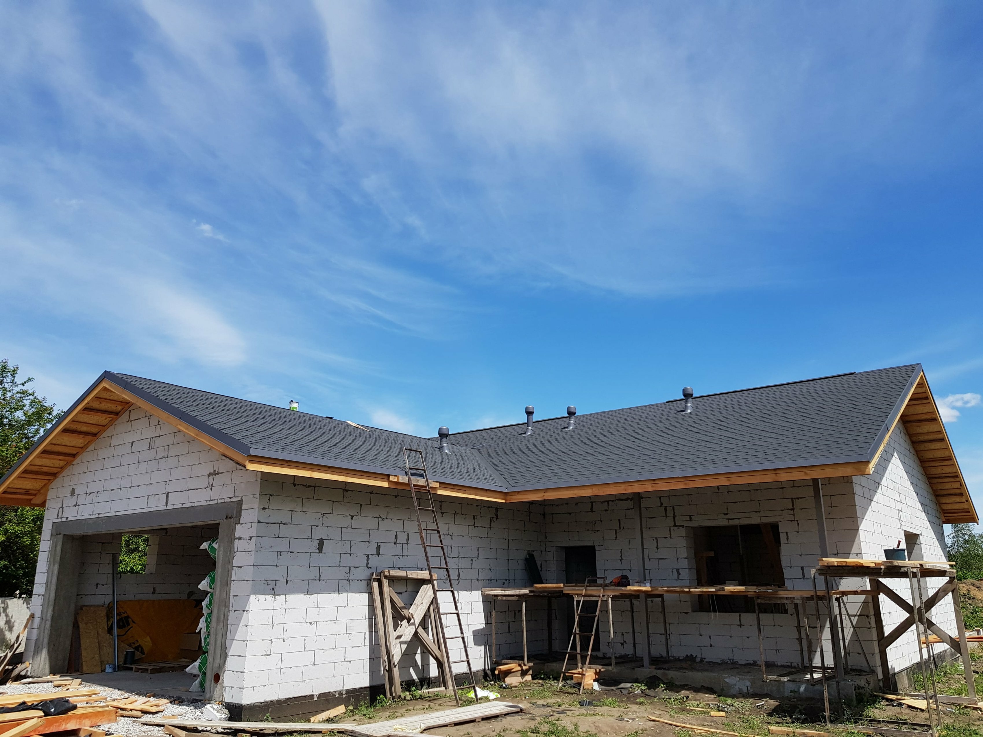

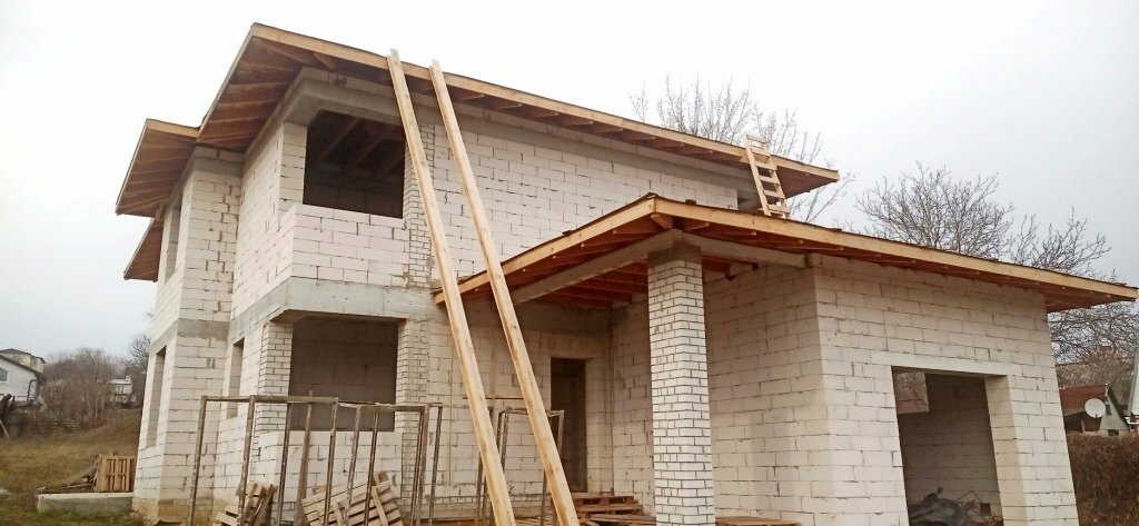

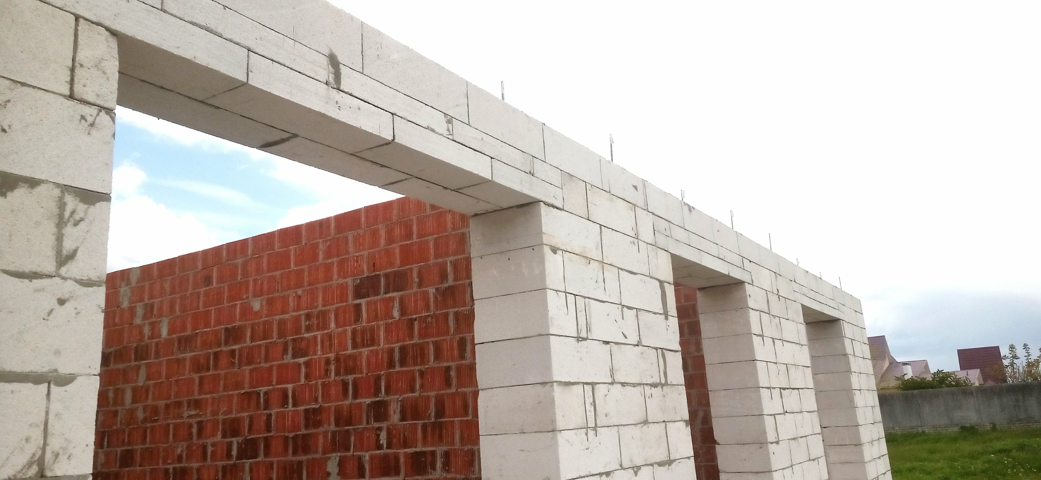

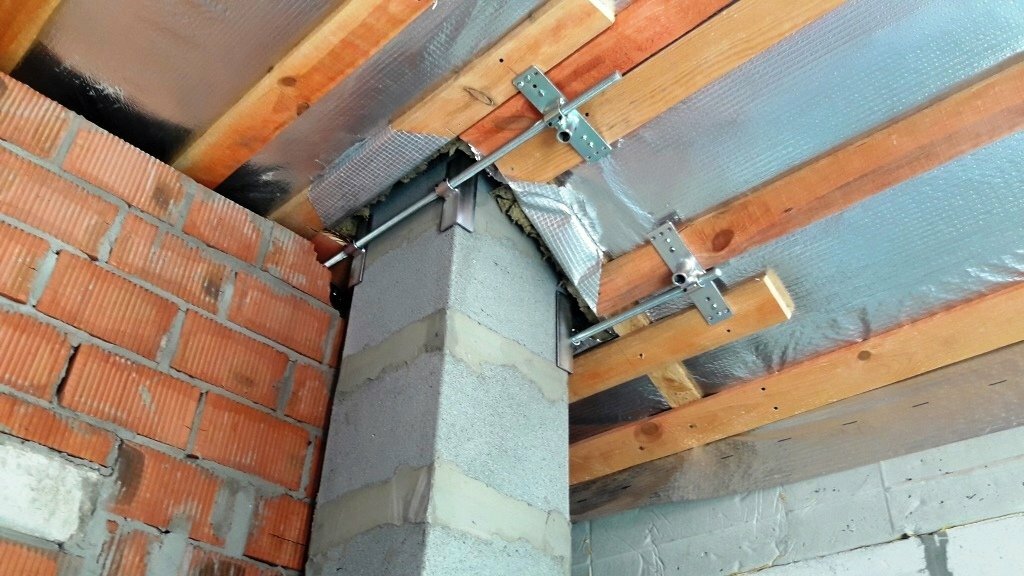

MAESTRO DNEPR Опубліковано: 5 листопада 2023 Автор Поділитись Опубліковано: 5 листопада 2023 Возведение стен и устройство кровли. 1 Посилання на коментар Поділитися на інших сайтах More sharing options...

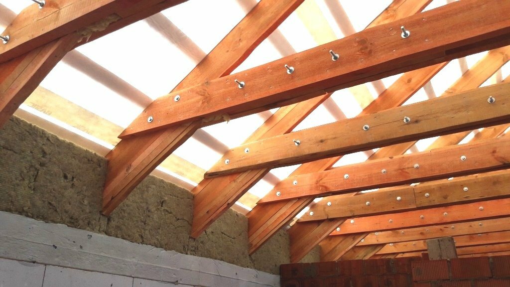

Dendnepr Опубліковано: 6 листопада 2023 Поділитись Опубліковано: 6 листопада 2023 8 часов назад, MAESTRO DNEPR сказал: а что это за крепеж? для чего? Посилання на коментар Поділитися на інших сайтах More sharing options...
MAESTRO DNEPR Опубліковано: 6 листопада 2023 Автор Поділитись Опубліковано: 6 листопада 2023 6 часов назад, Dendnepr сказал: а что это за крепеж? для чего? Это фиксация дымохода Шидель в плоскости кровли. Посилання на коментар Поділитися на інших сайтах More sharing options...

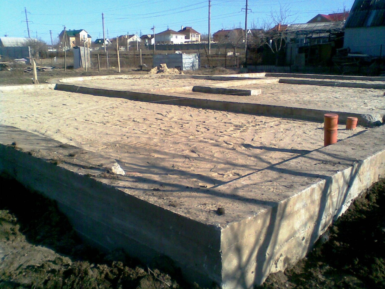

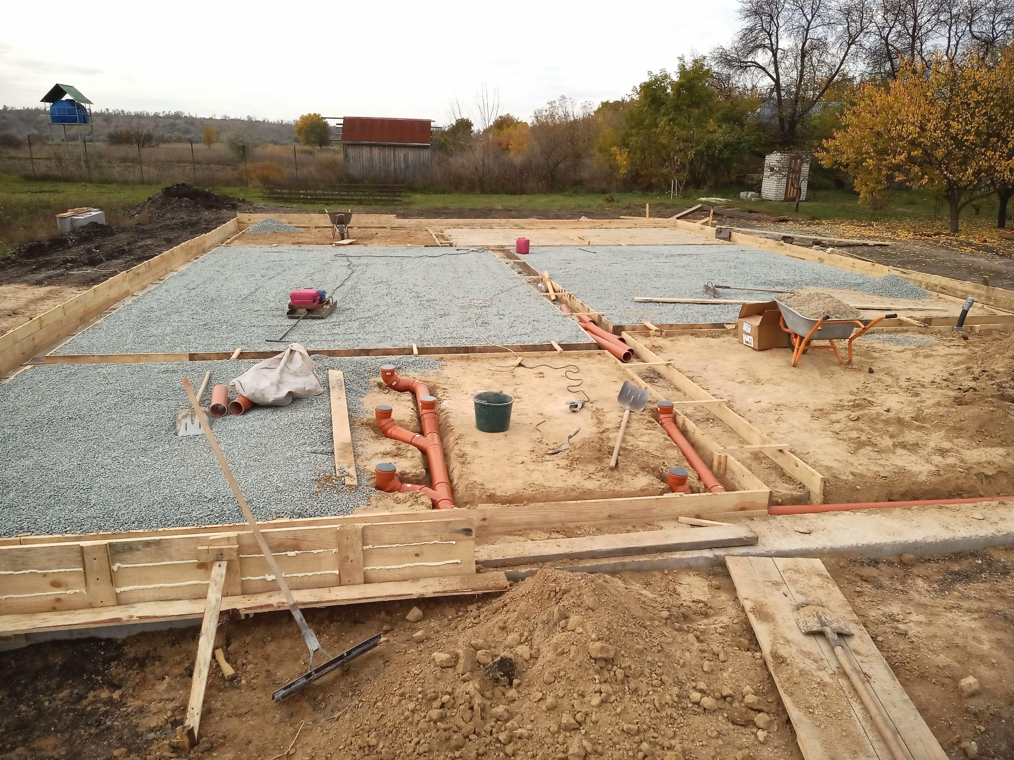

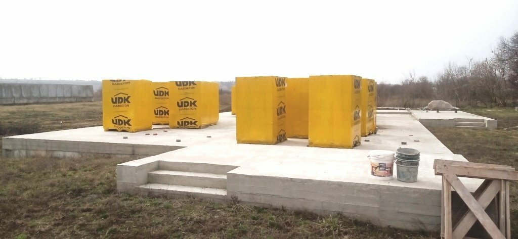

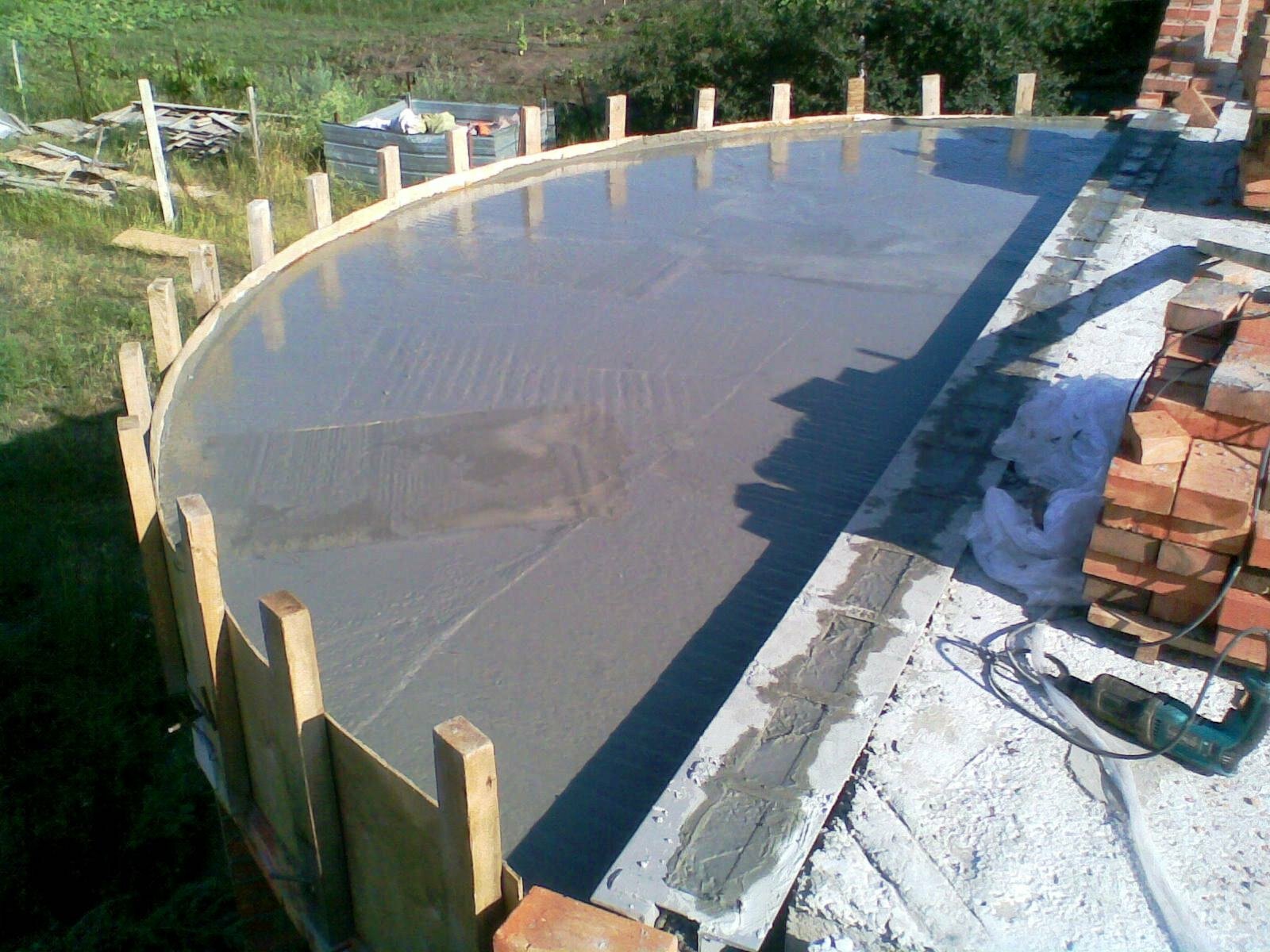

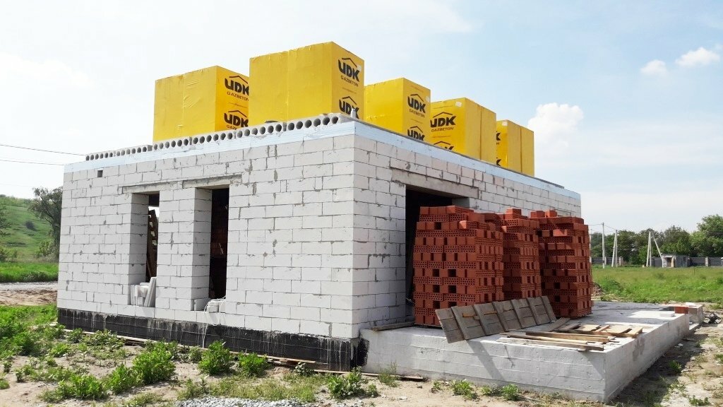

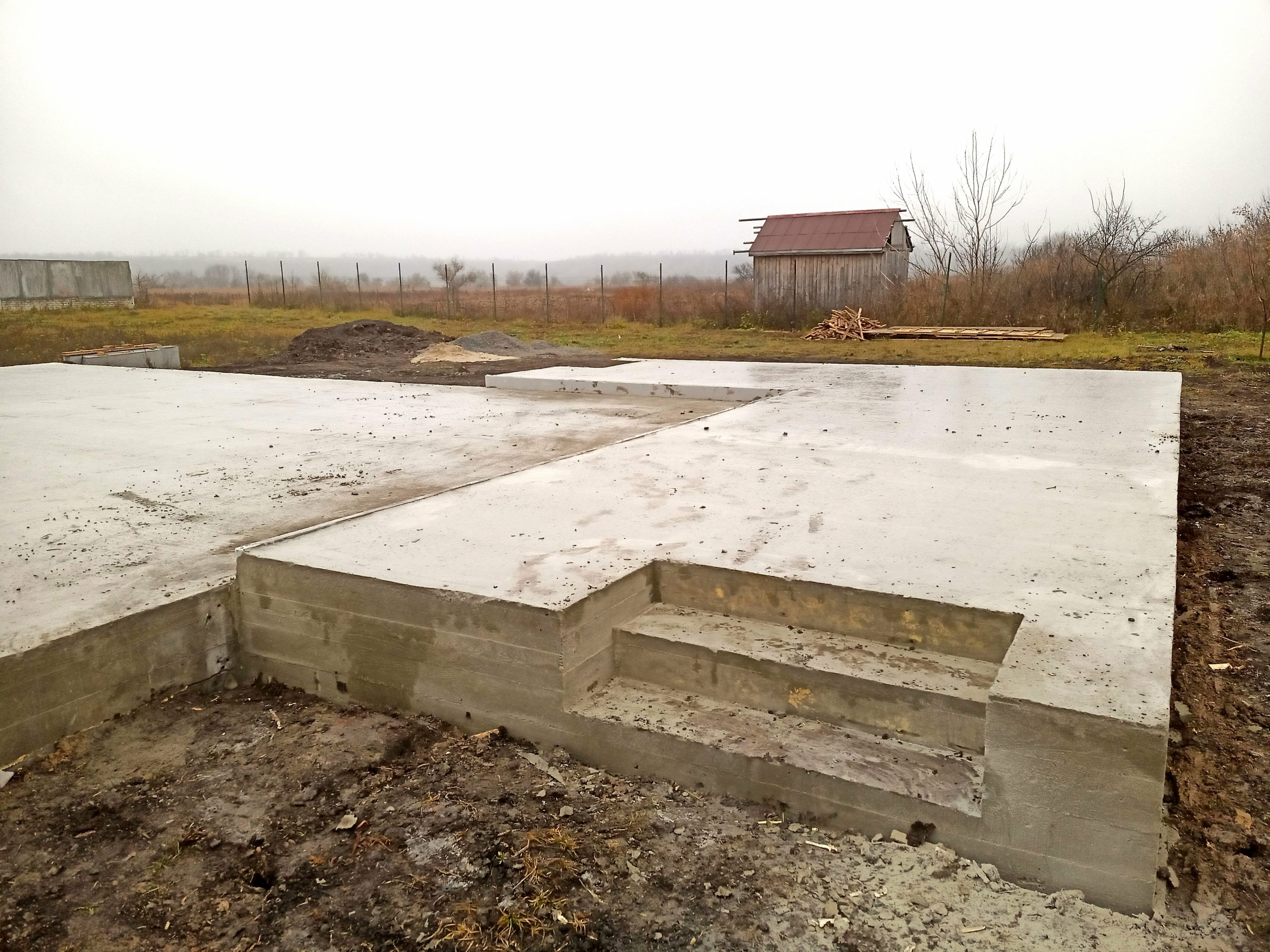

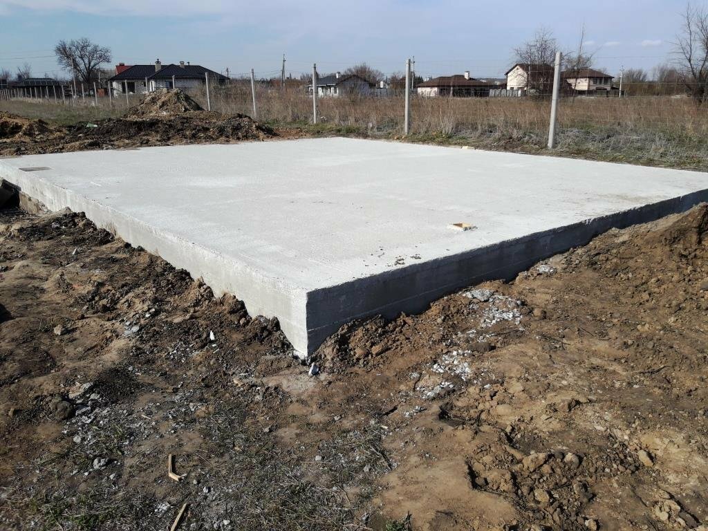

MAESTRO DNEPR Опубліковано: 11 листопада 2023 Автор Поділитись Опубліковано: 11 листопада 2023 Устройство фундаментов дома, террасы и входного крыльца. 2 Посилання на коментар Поділитися на інших сайтах More sharing options...

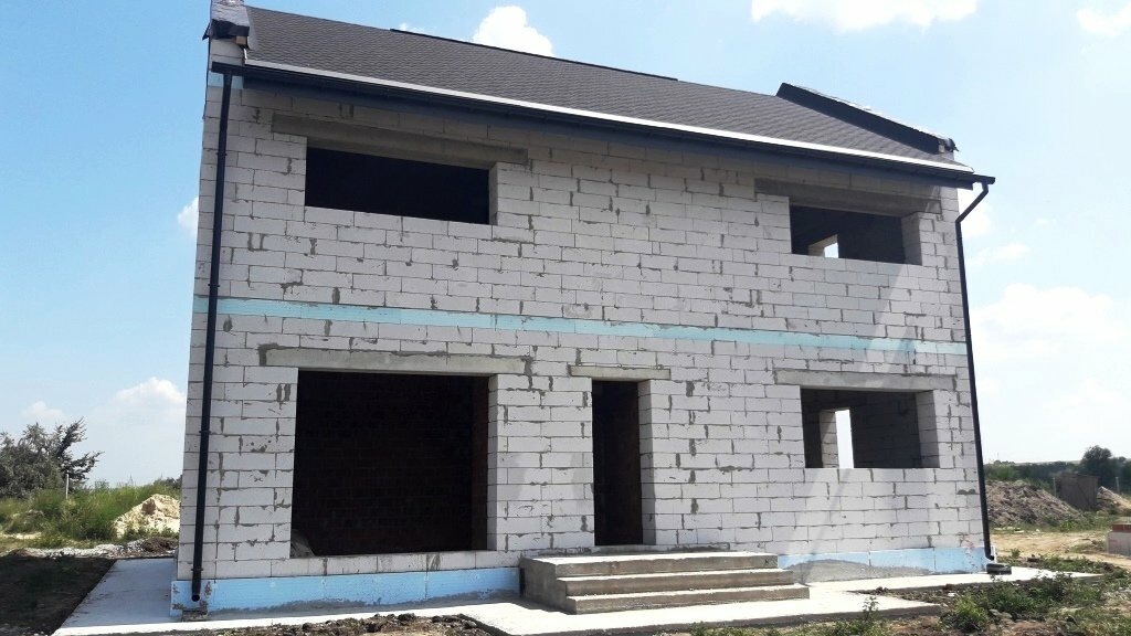

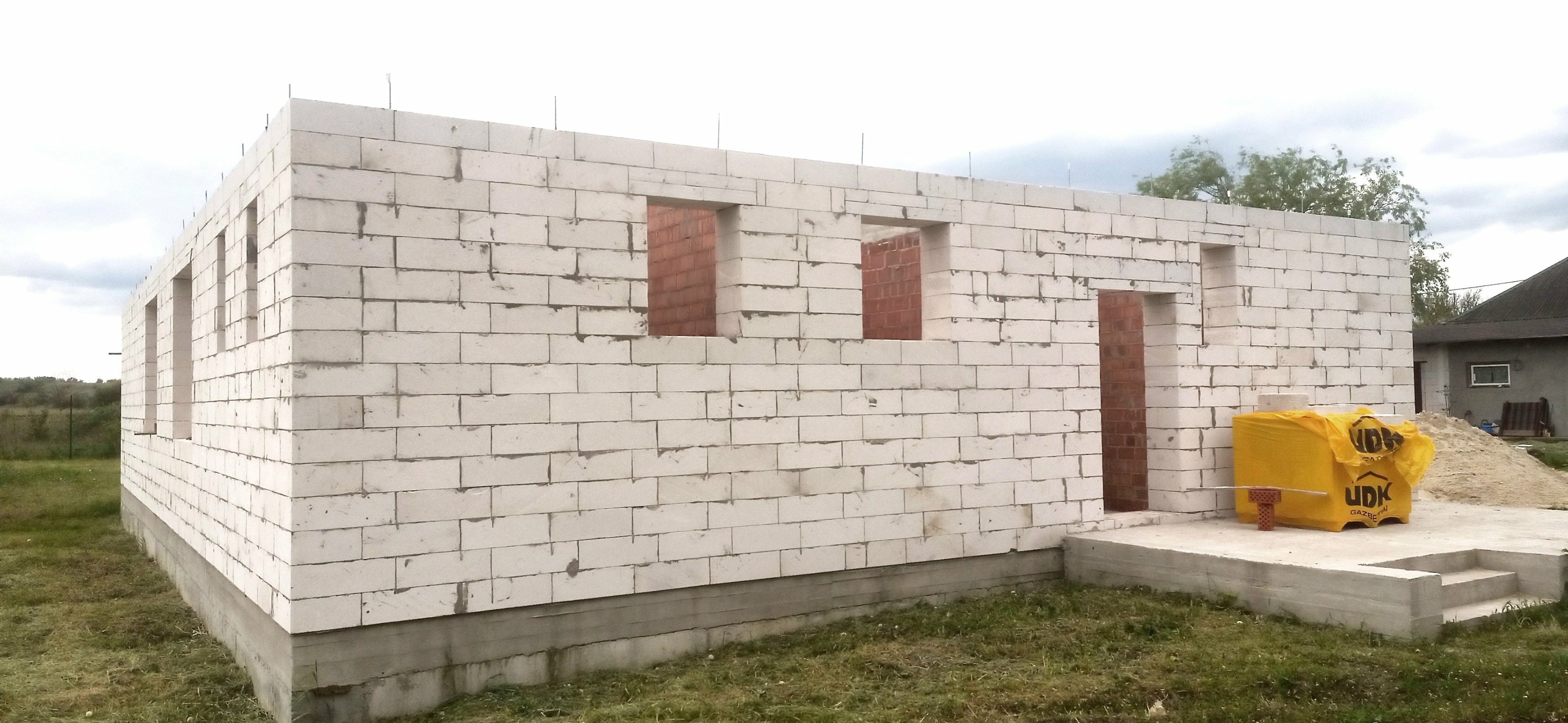

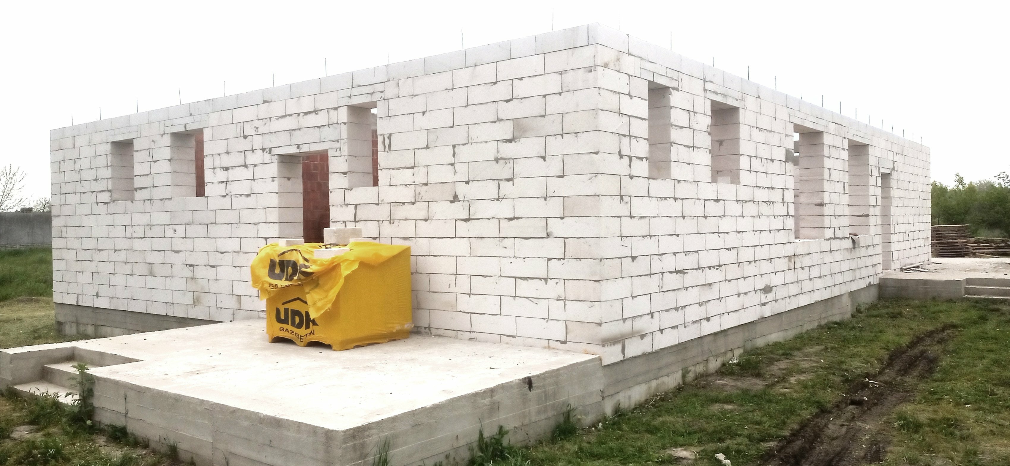

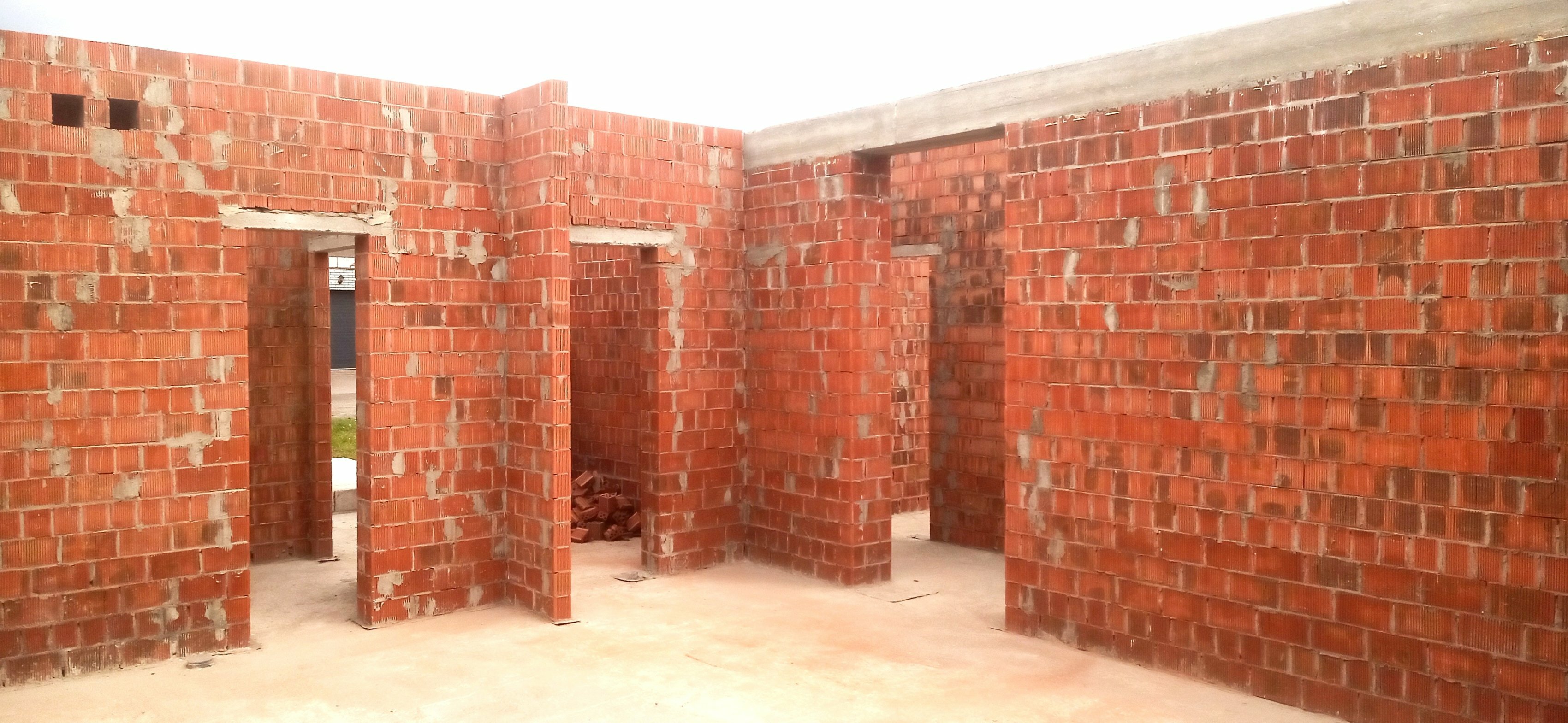

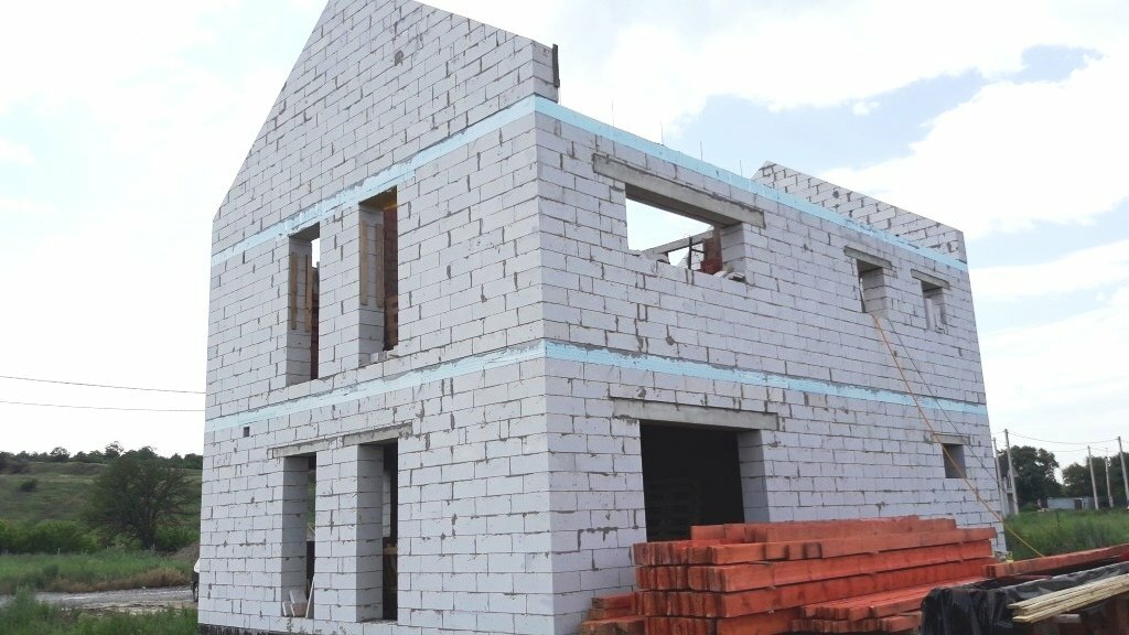

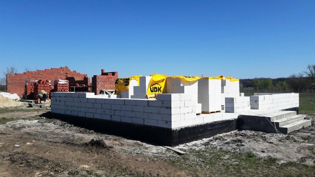

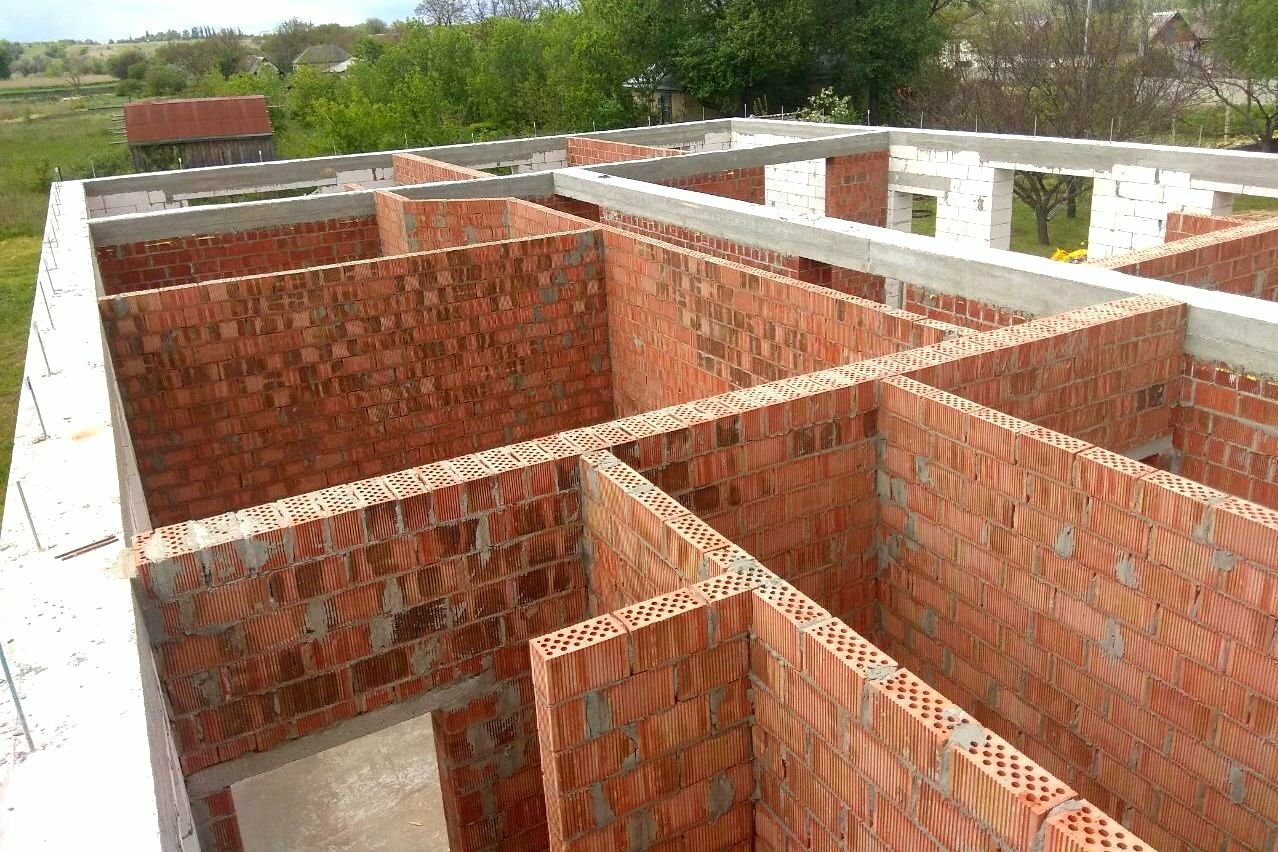

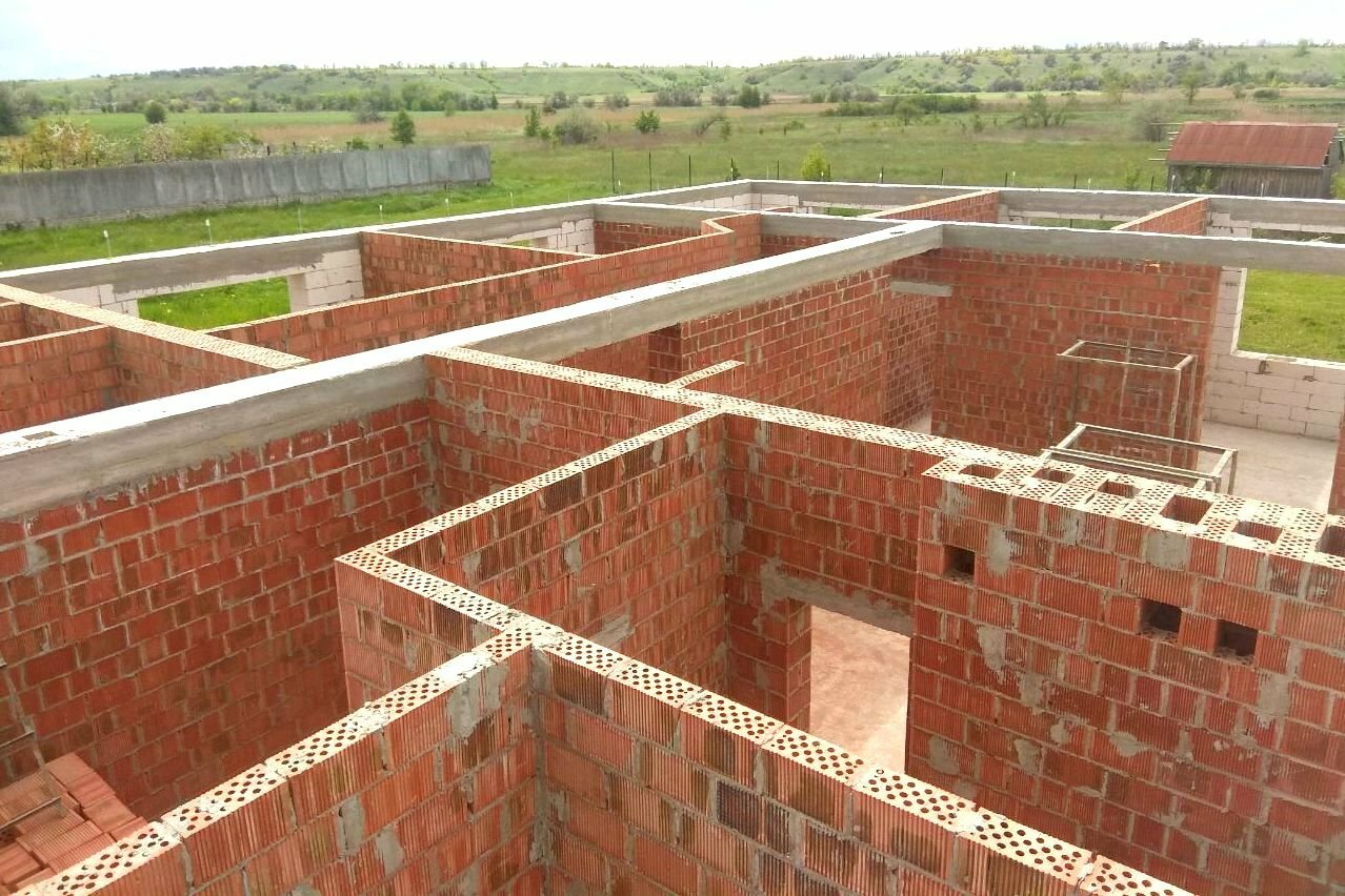

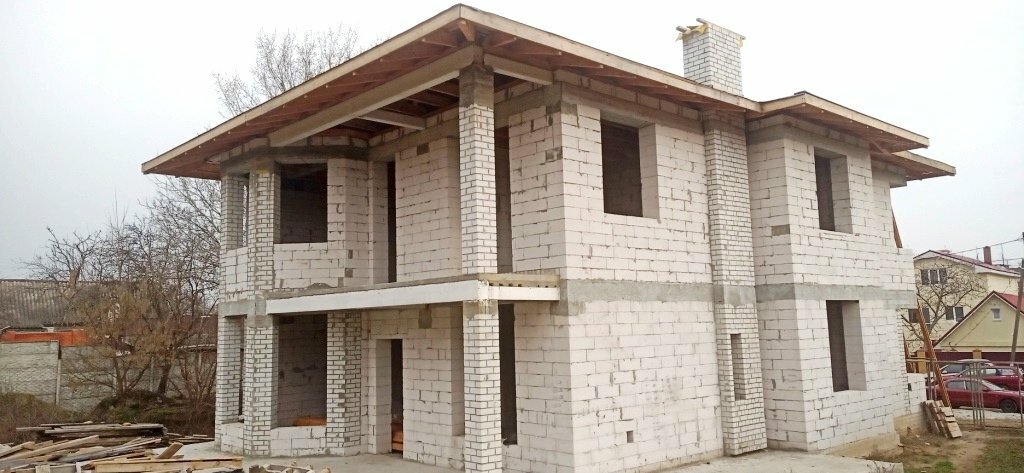

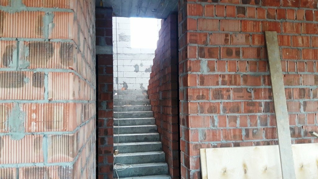

MAESTRO DNEPR Опубліковано: 13 листопада 2023 Автор Поділитись Опубліковано: 13 листопада 2023 Возведение стен дома. 2 Посилання на коментар Поділитися на інших сайтах More sharing options...

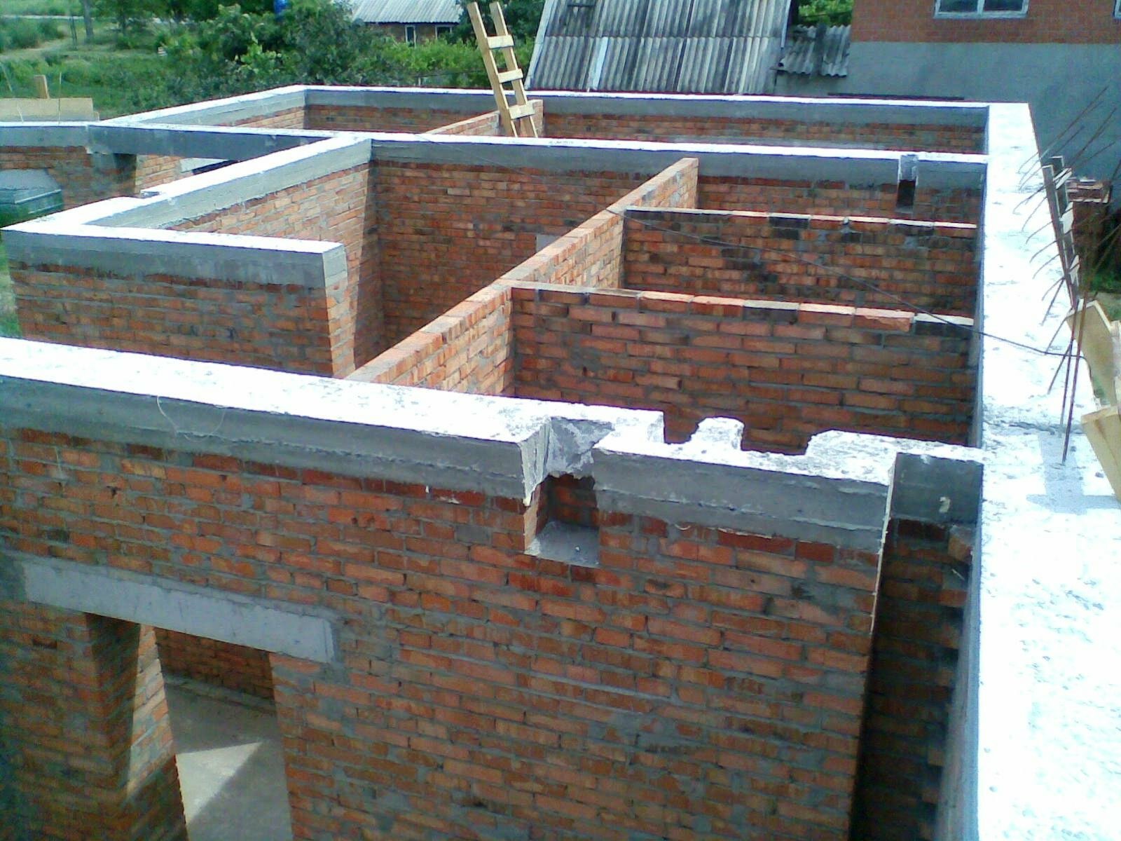

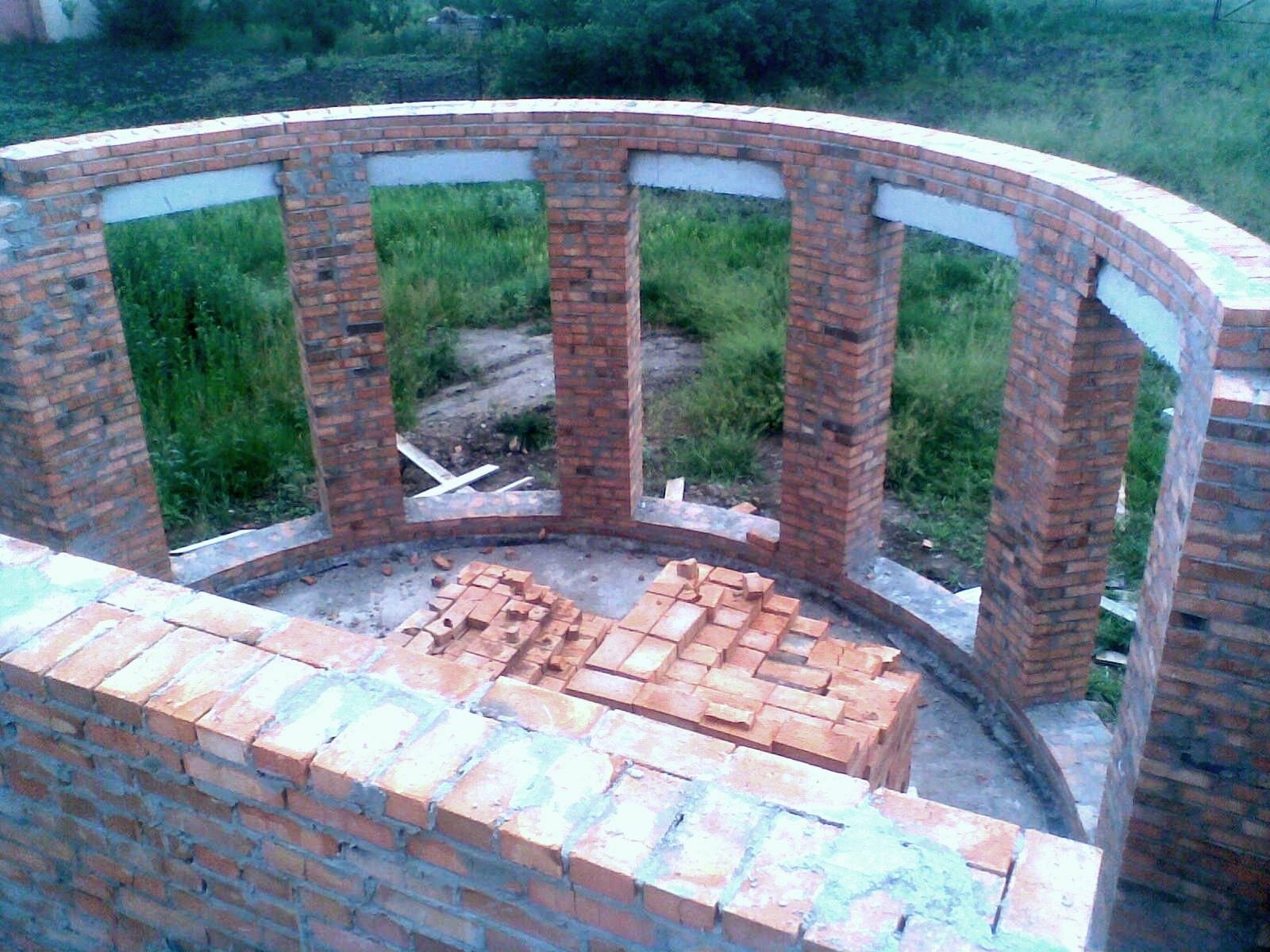

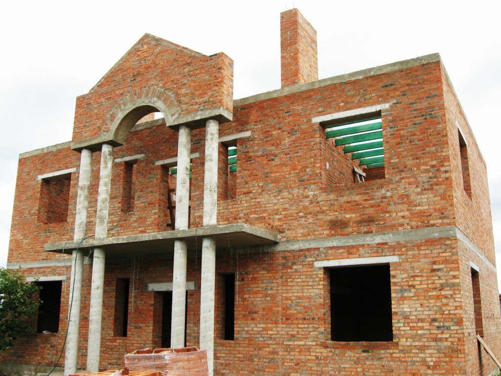

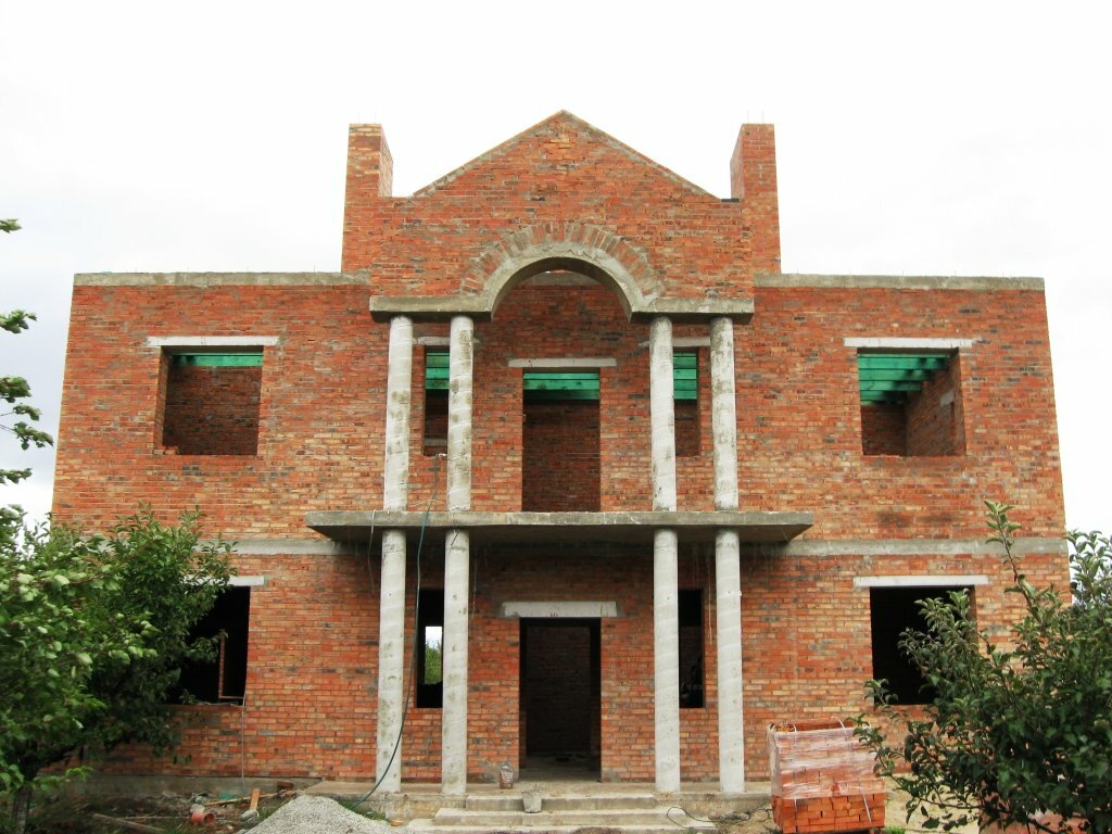

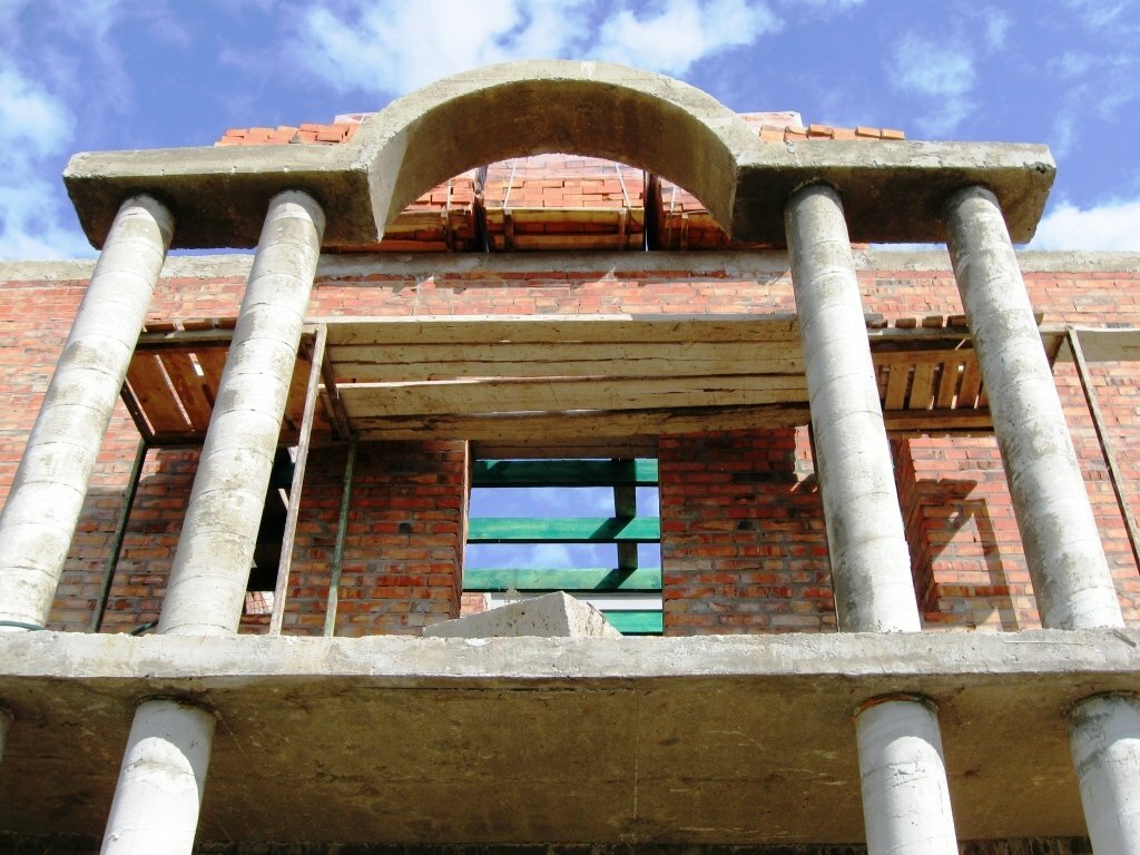

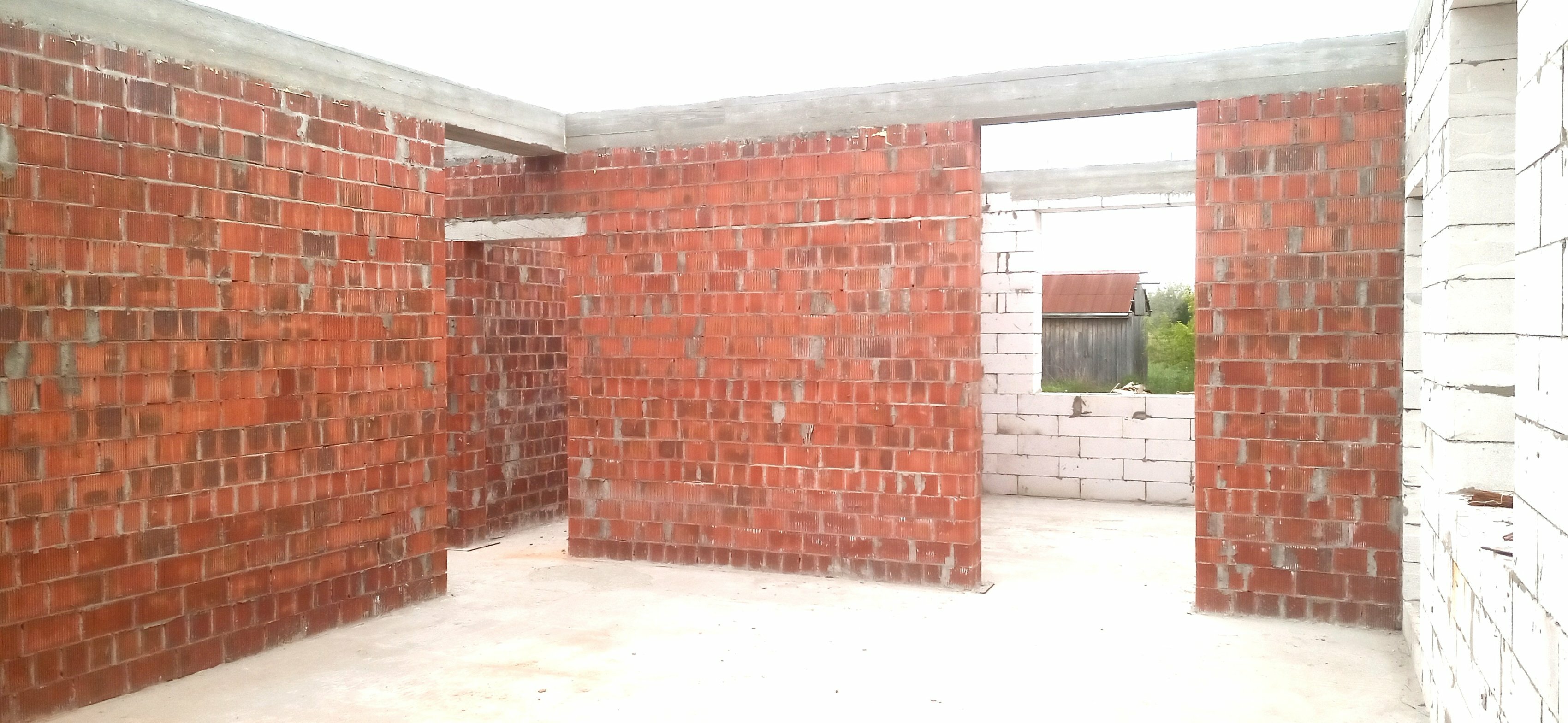

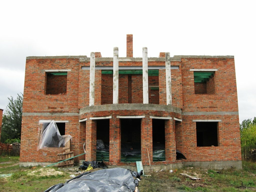

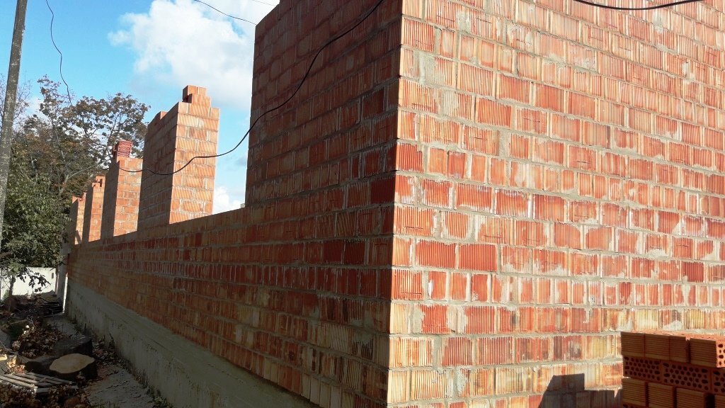

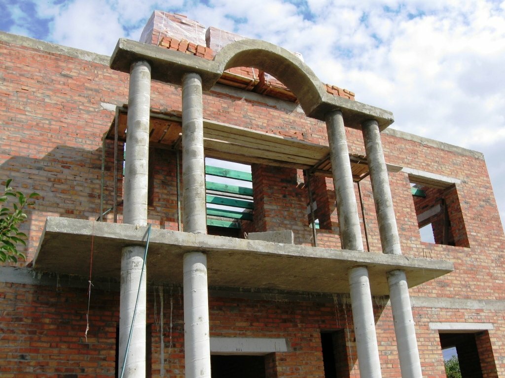

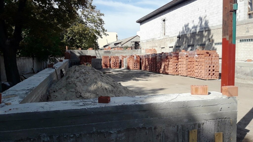

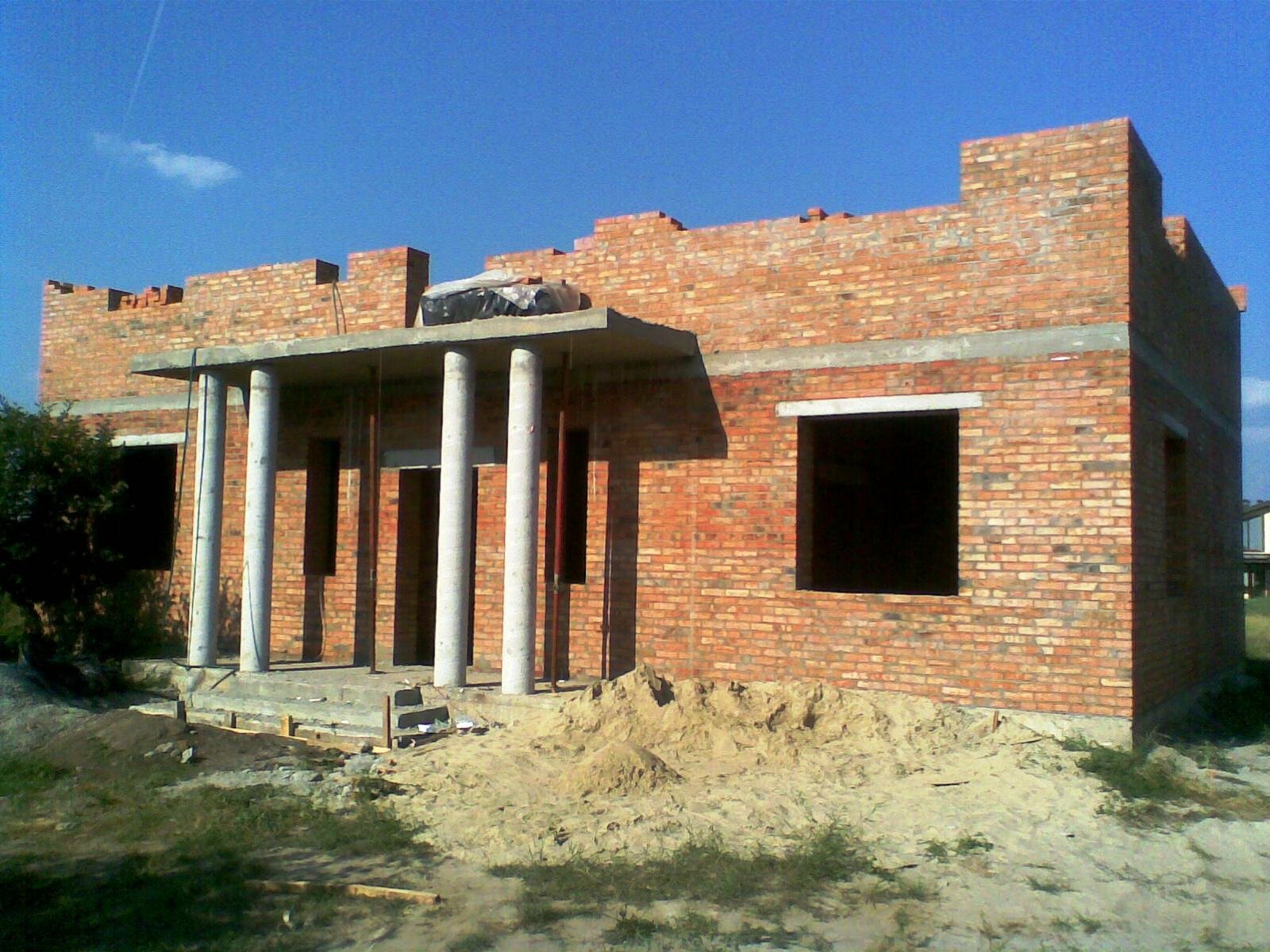

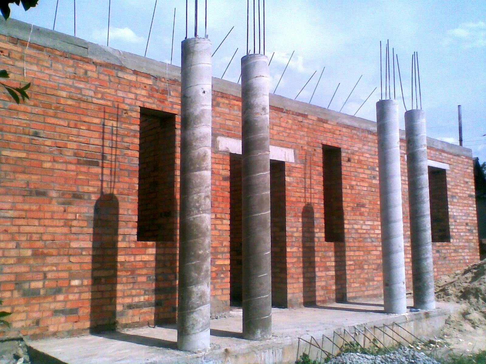

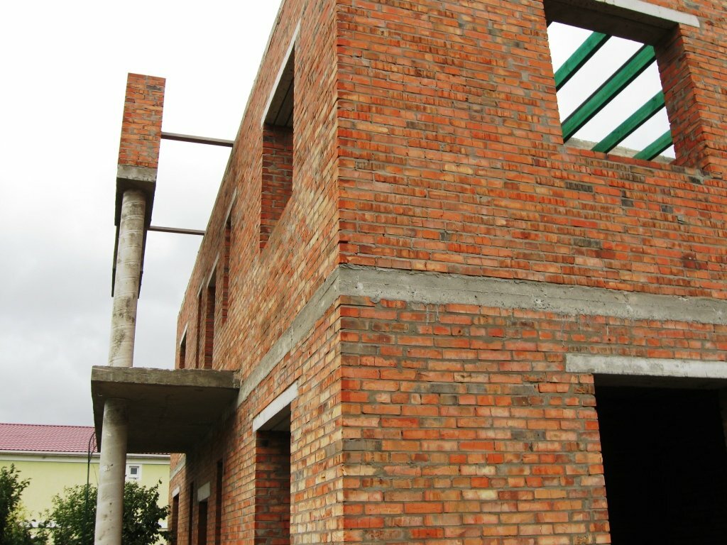

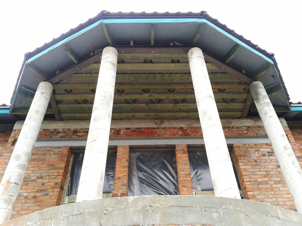

MAESTRO DNEPR Опубліковано: 24 листопада 2023 Автор Поділитись Опубліковано: 24 листопада 2023 Устройство фундамента, кладка стен из одинарного полнотелого кирпича, устройство монолитного пояса и колонн. 2 Посилання на коментар Поділитися на інших сайтах More sharing options...

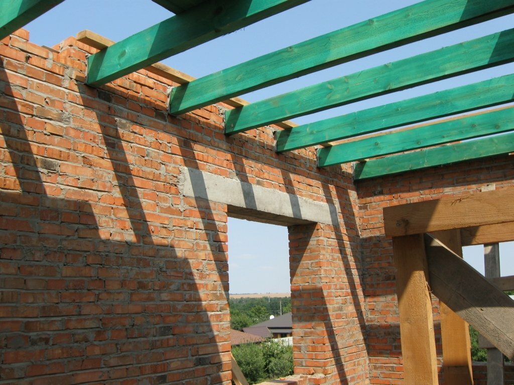

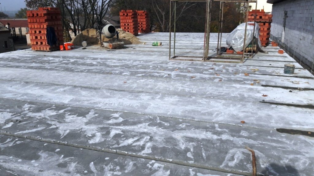

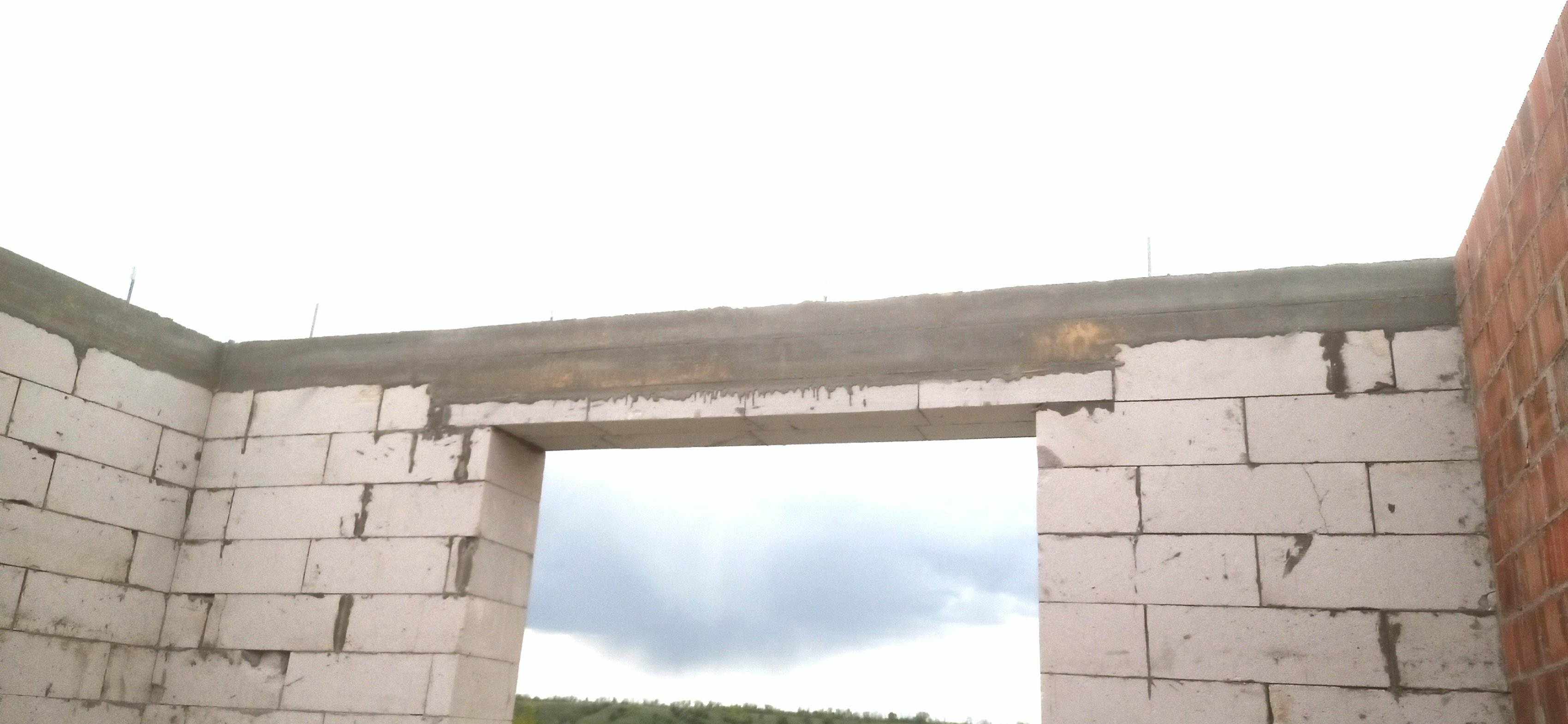

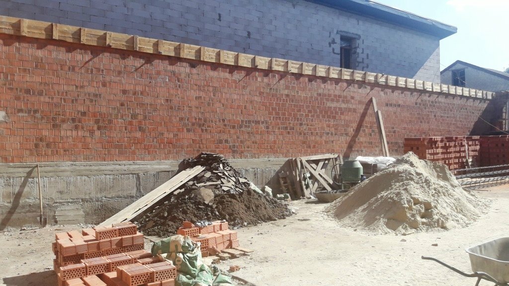

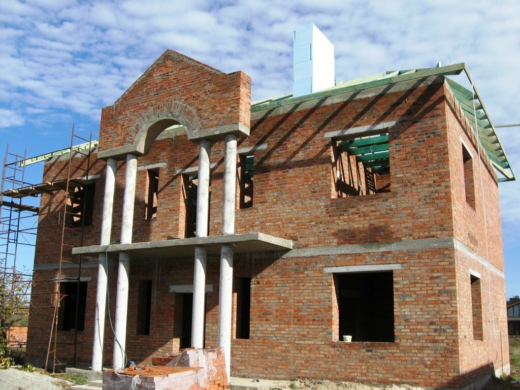

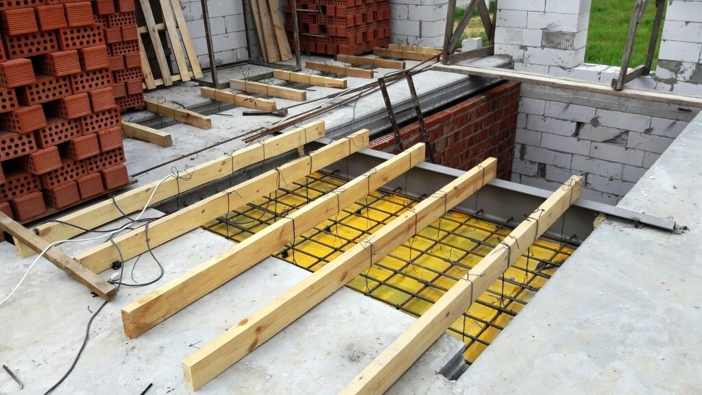

MAESTRO DNEPR Опубліковано: 27 листопада 2023 Автор Поділитись Опубліковано: 27 листопада 2023 Устройство монолитных участков и колонн, кладка стен второго этажа, монтаж потолочных балок и устройство монолитного пояса под крышу. 1 Посилання на коментар Поділитися на інших сайтах More sharing options...

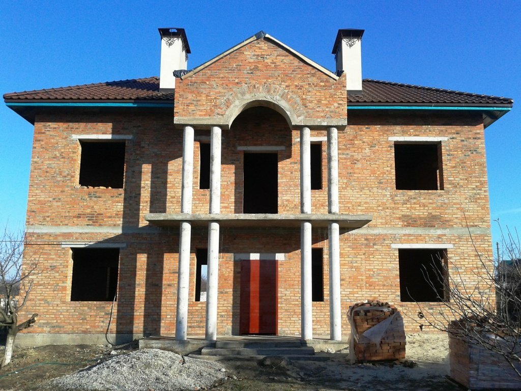

MAESTRO DNEPR Опубліковано: 1 грудня 2023 Автор Поділитись Опубліковано: 1 грудня 2023 Дом в с.Братское. Посилання на коментар Поділитися на інших сайтах More sharing options...

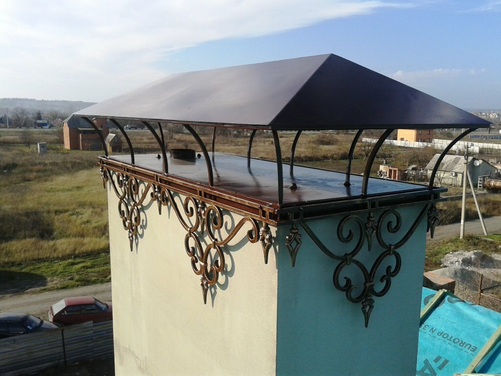

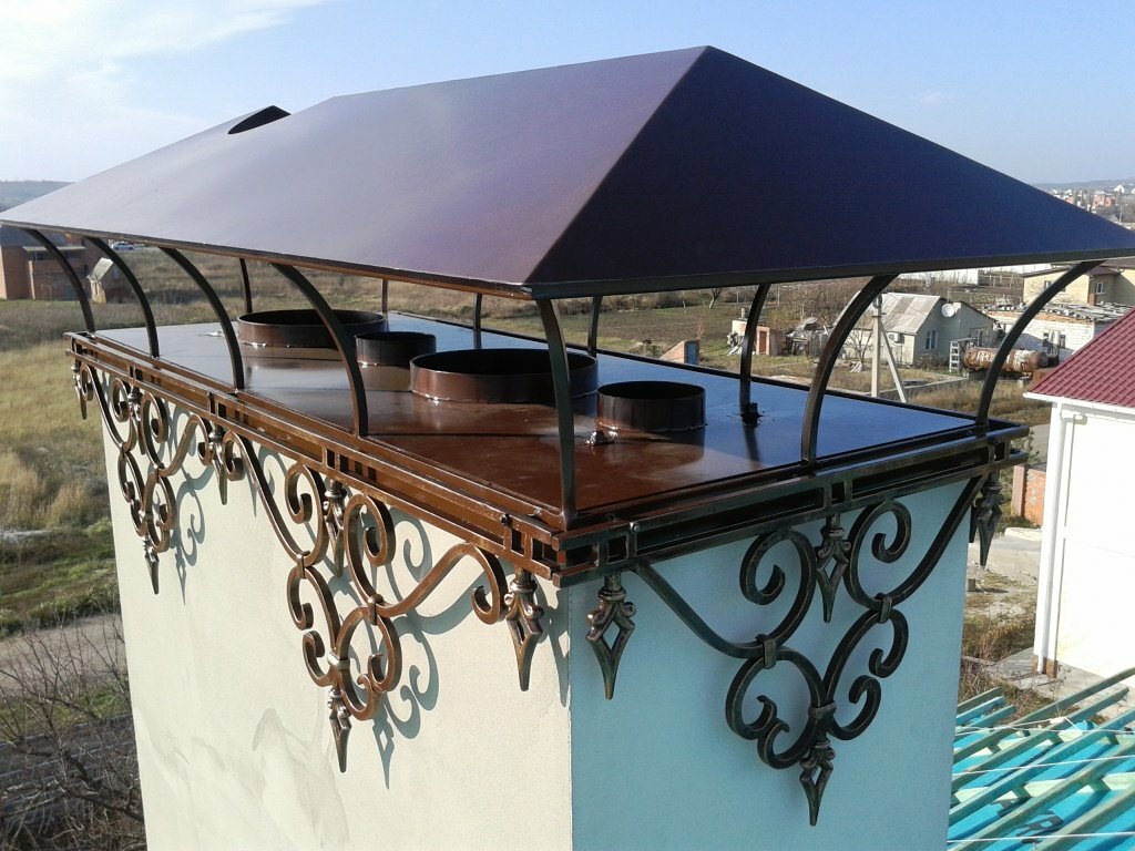

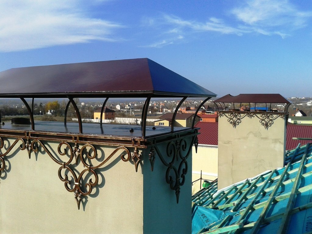

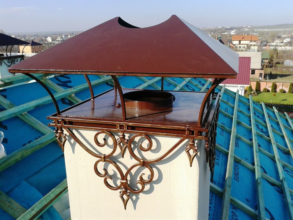

MAESTRO DNEPR Опубліковано: 4 грудня 2023 Автор Поділитись Опубліковано: 4 грудня 2023 Проектирование, изготовление и монтаж кованных колпаков со съёмными декоративными обвесами. 1 Посилання на коментар Поділитися на інших сайтах More sharing options...
