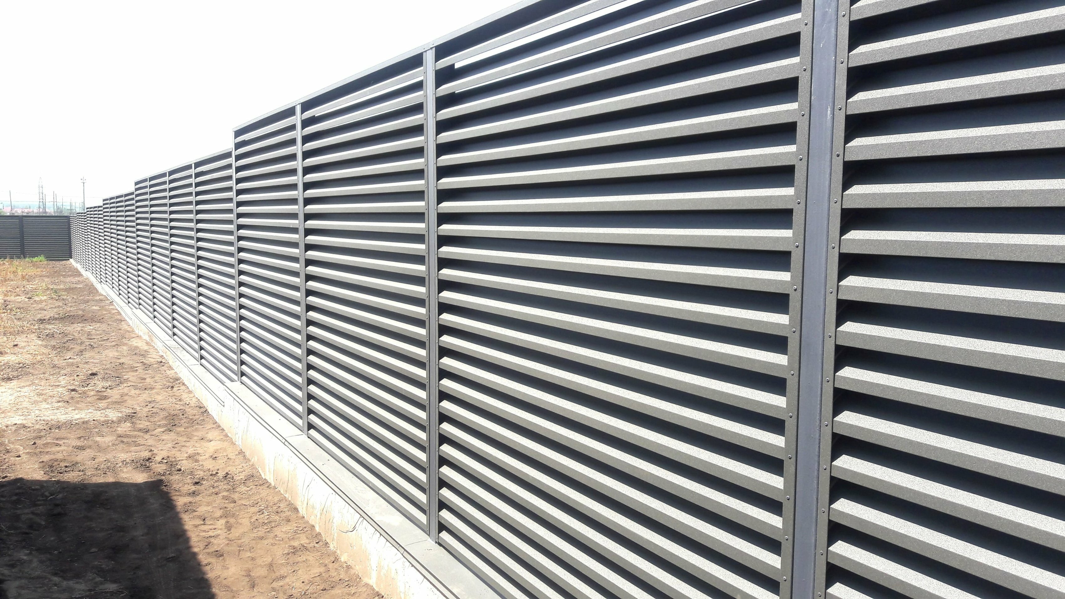

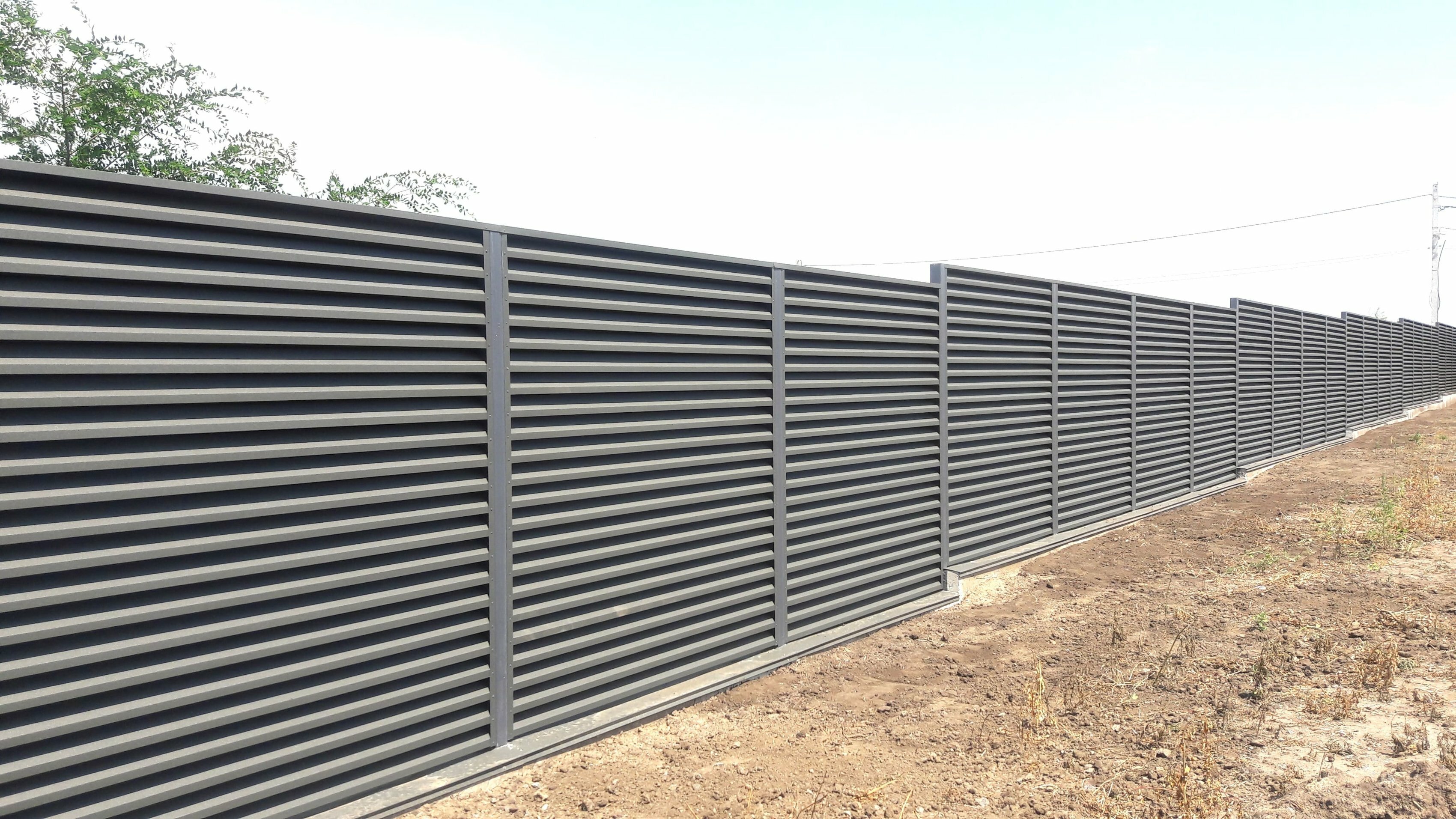

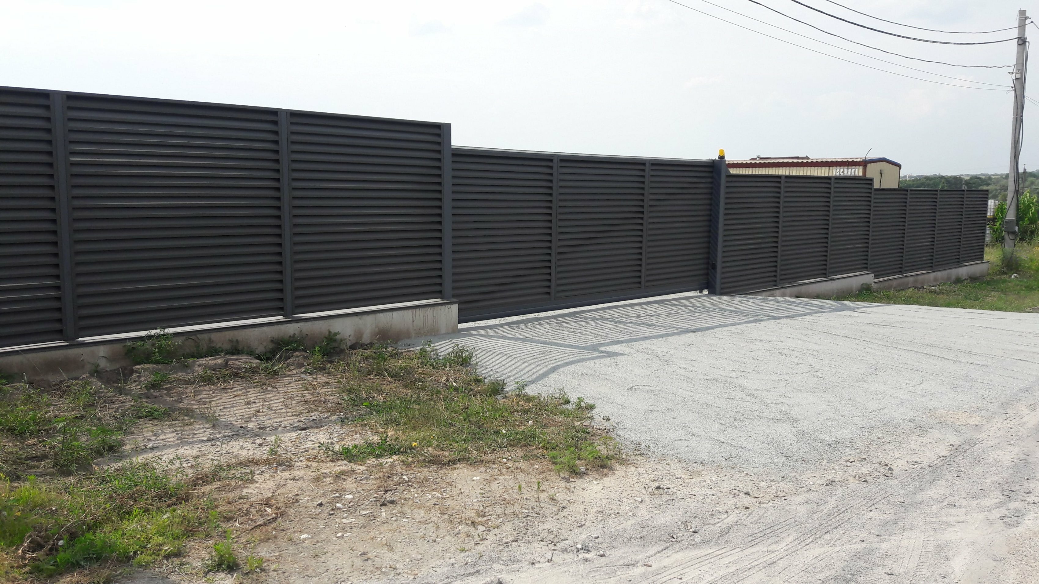

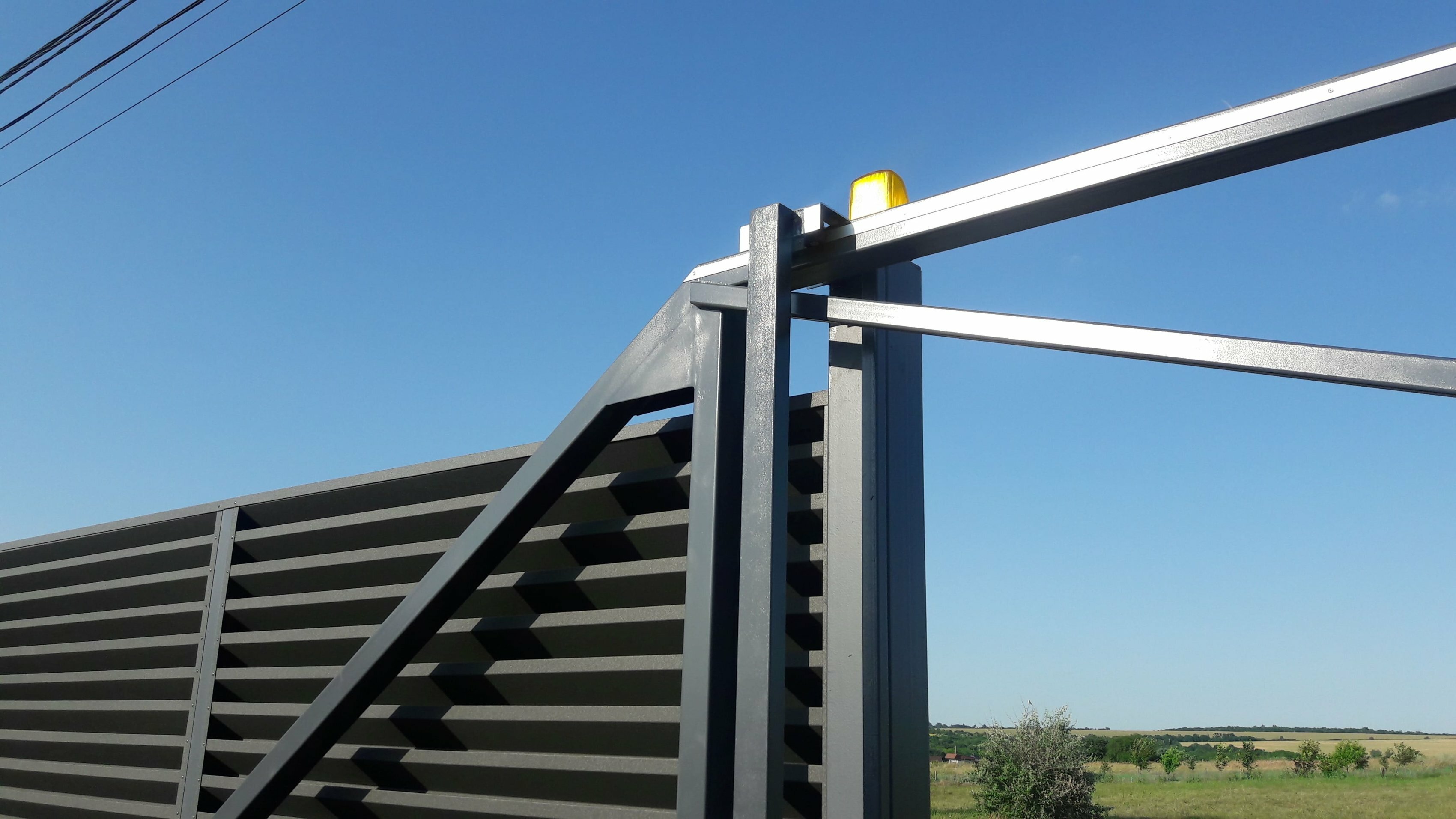

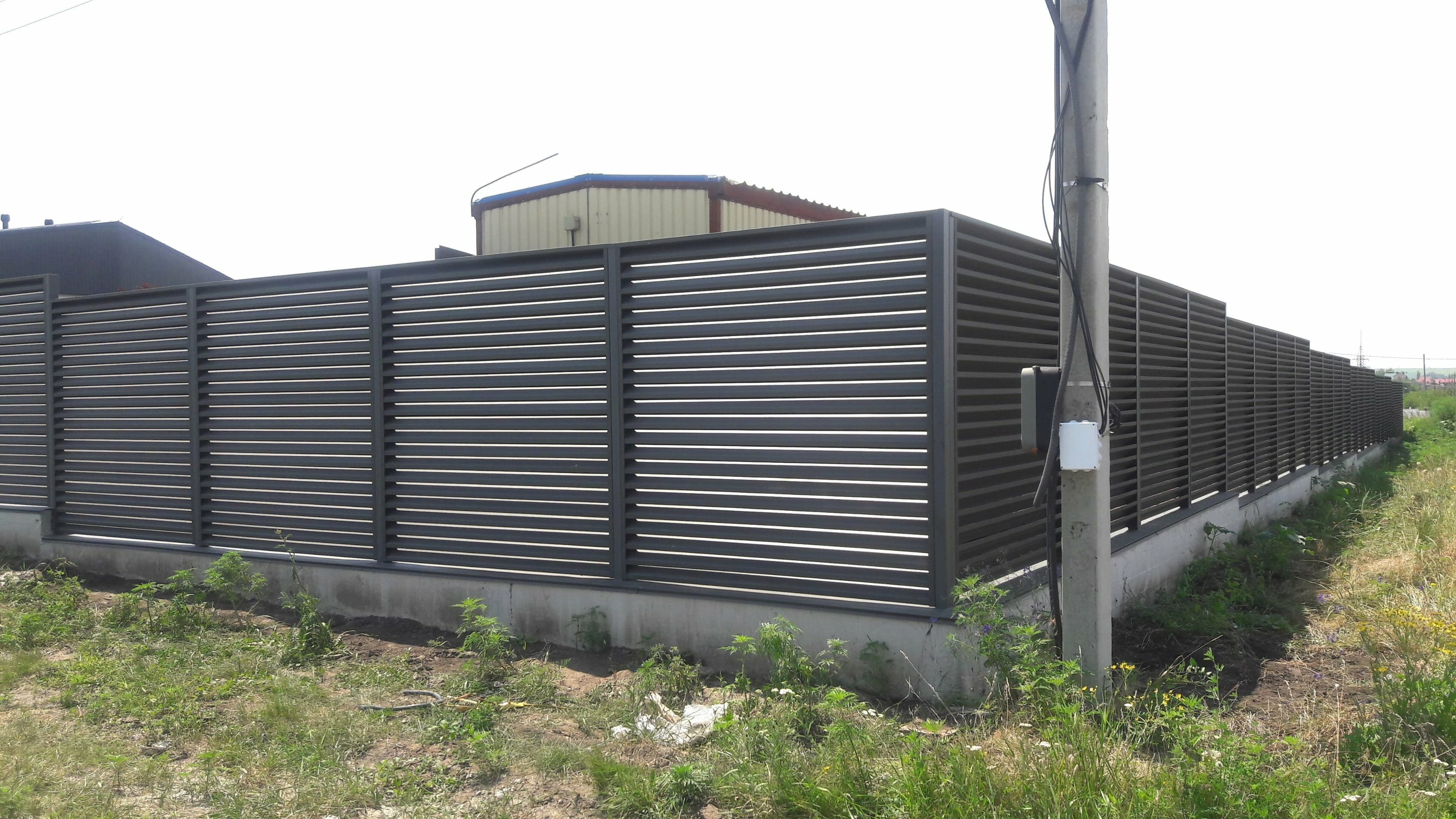

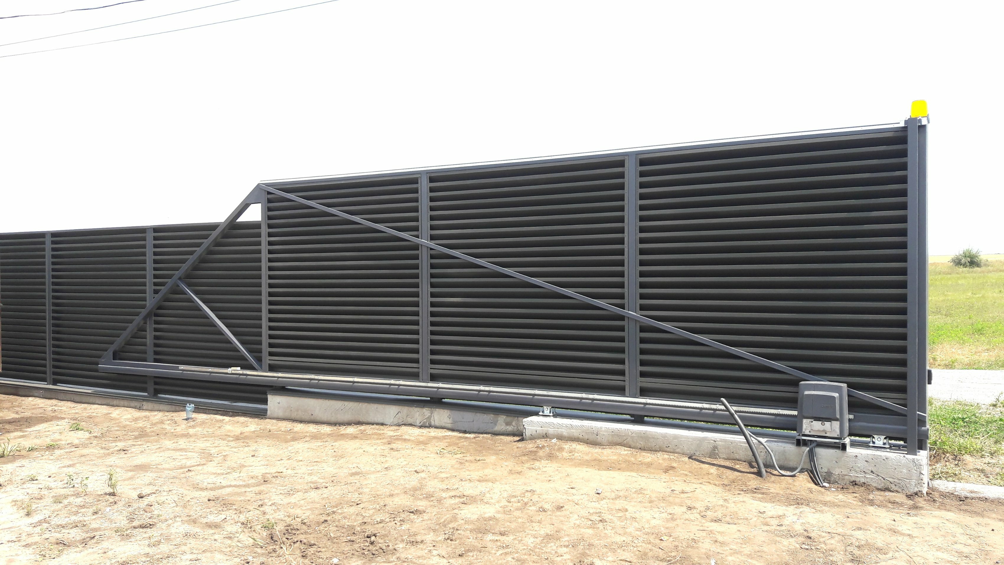

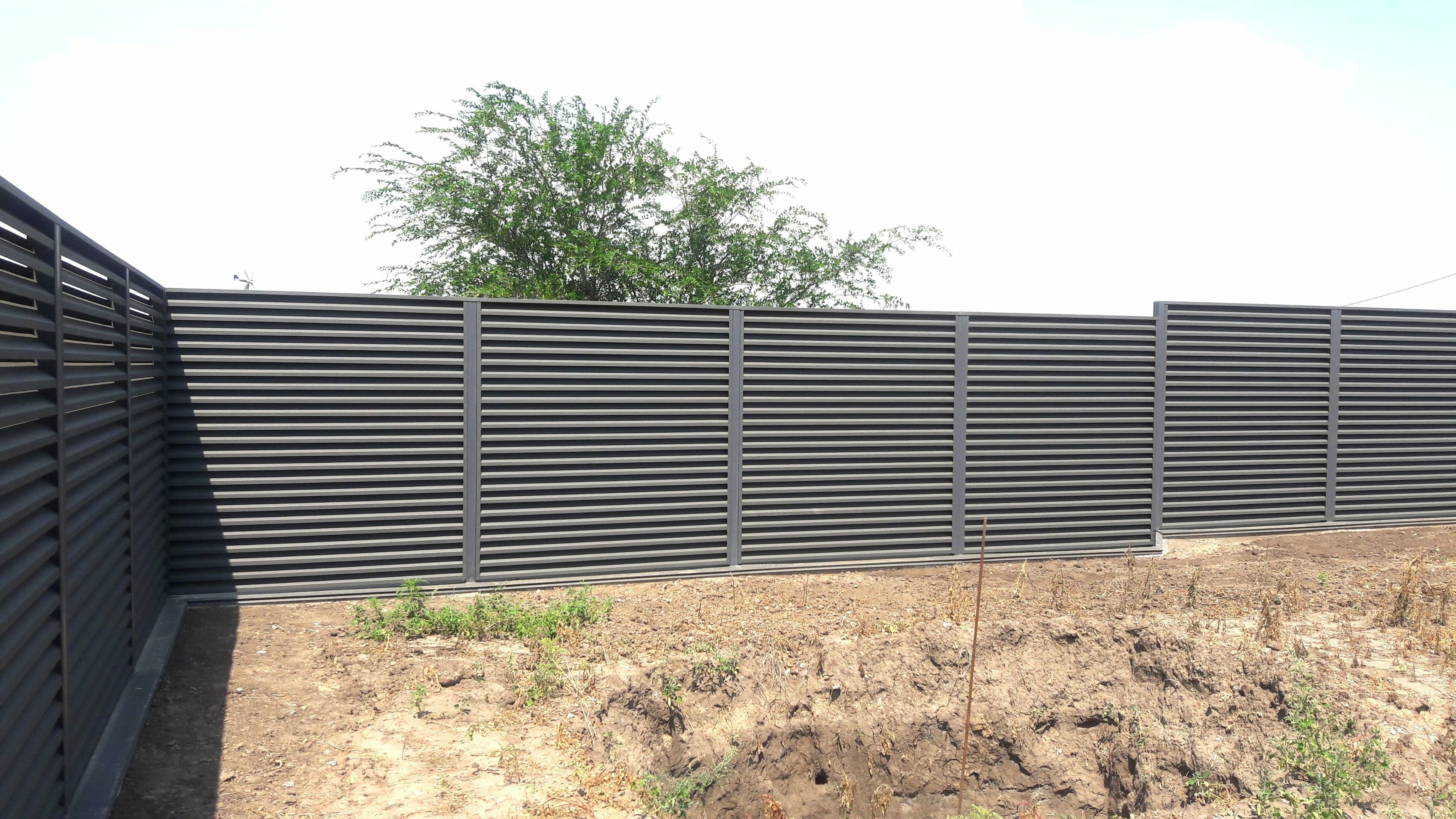

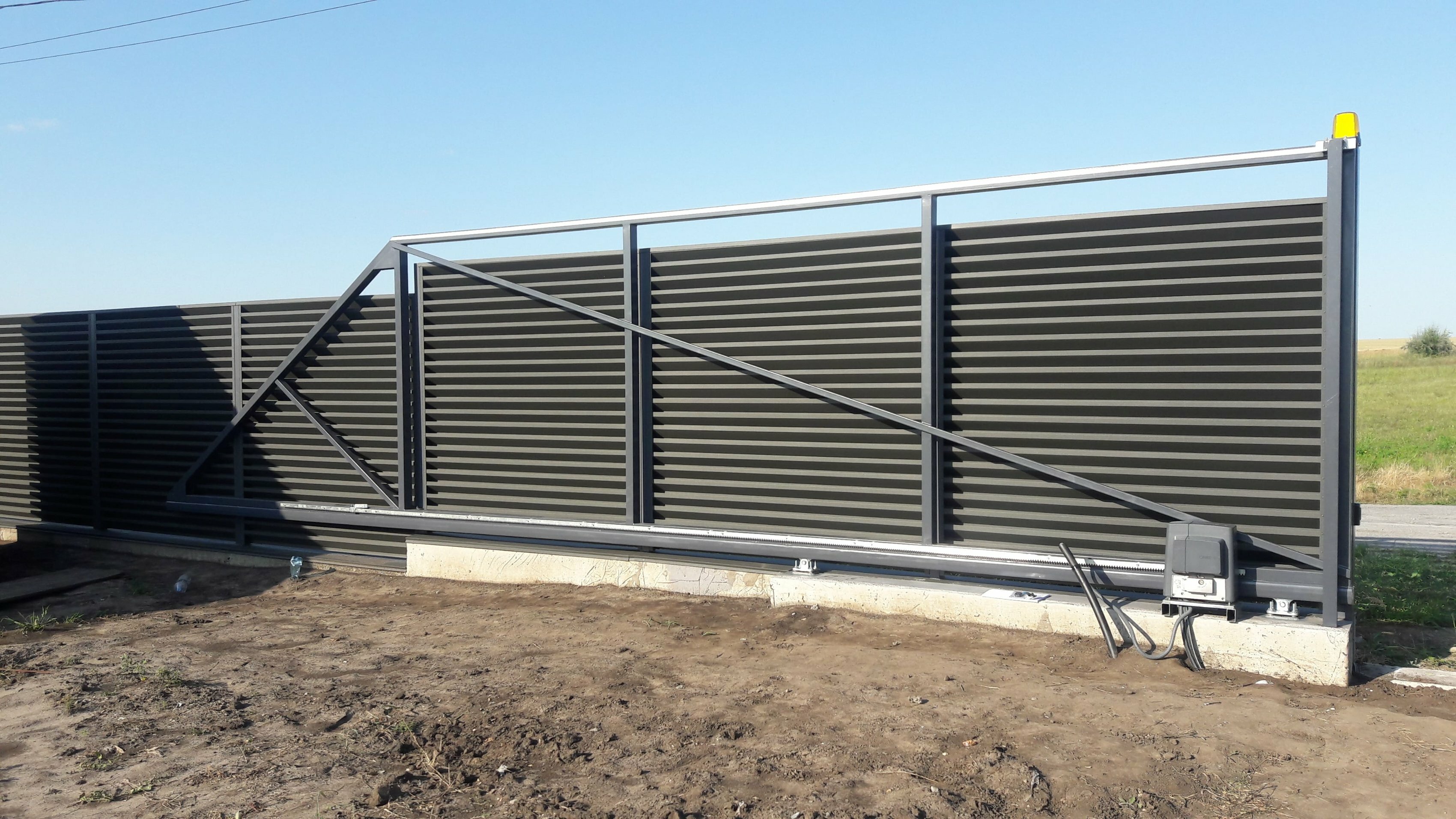

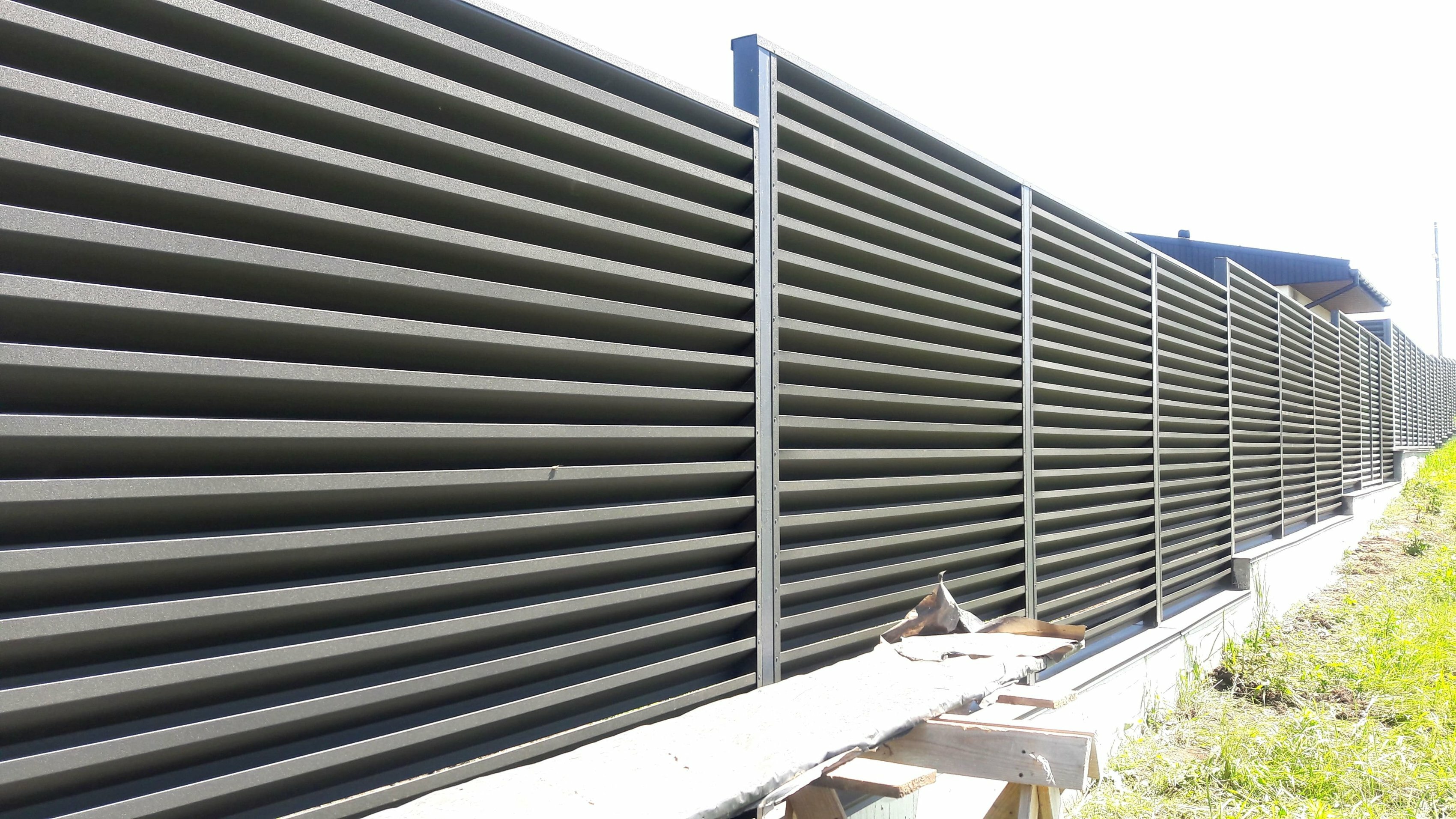

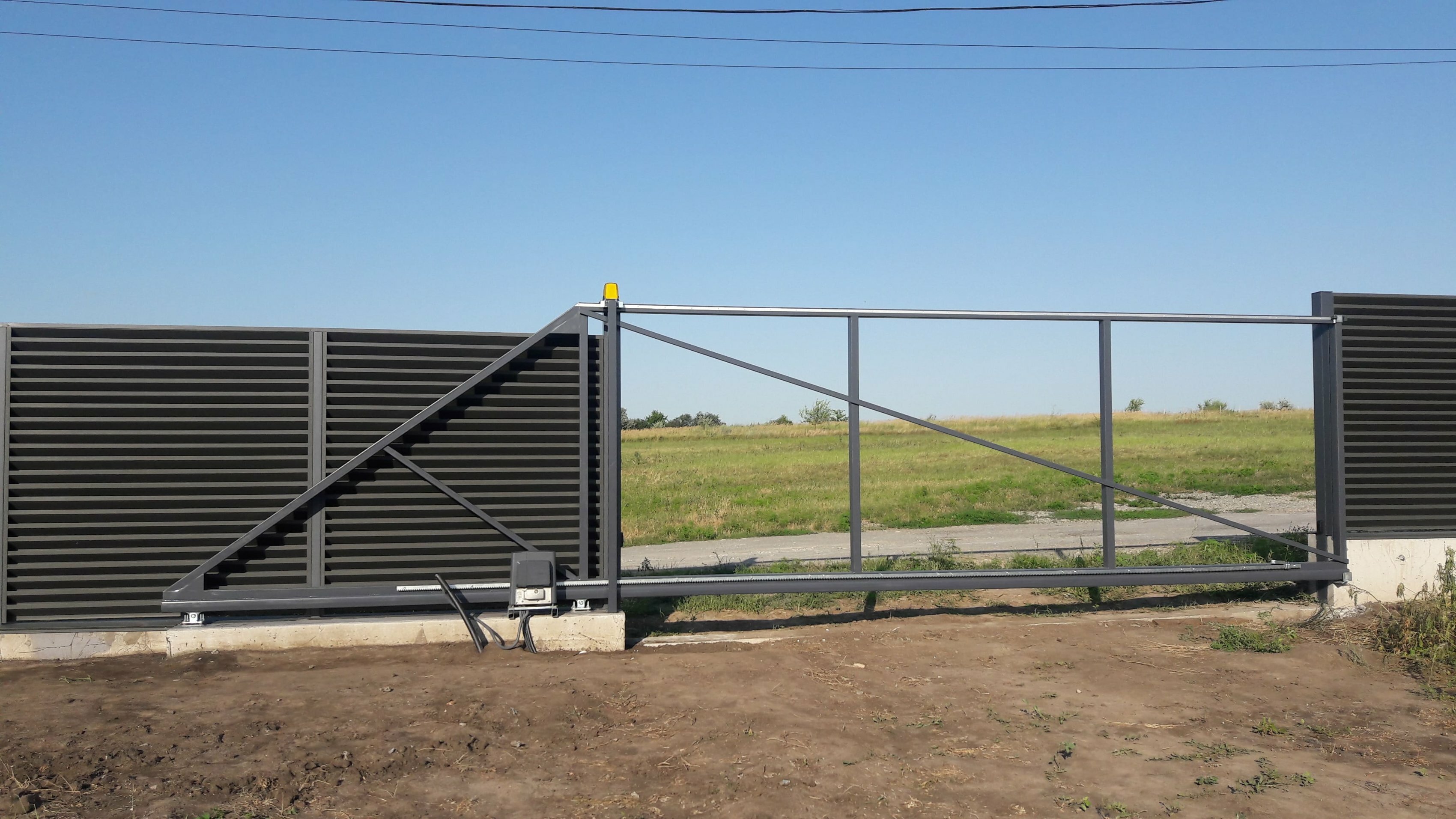

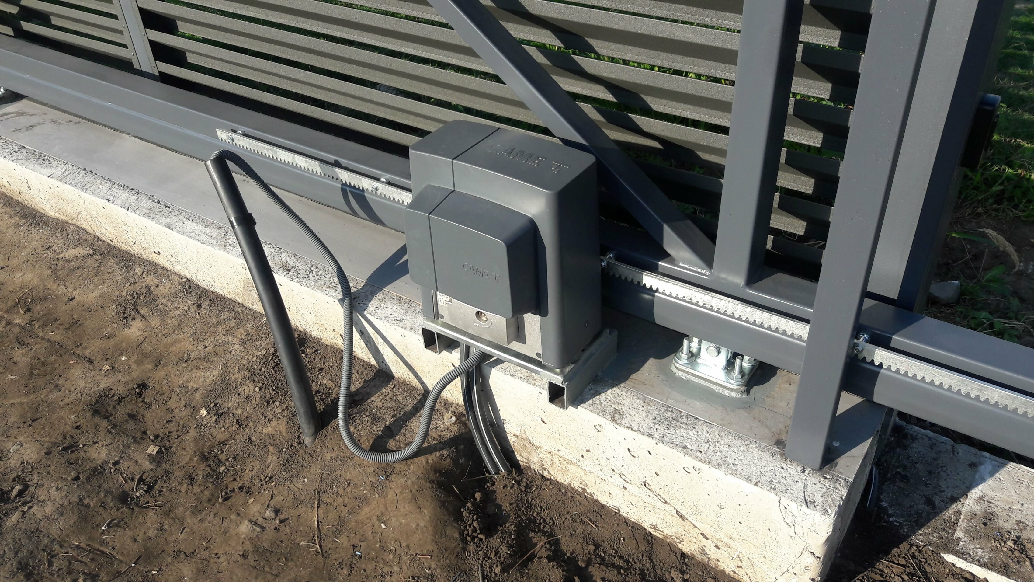

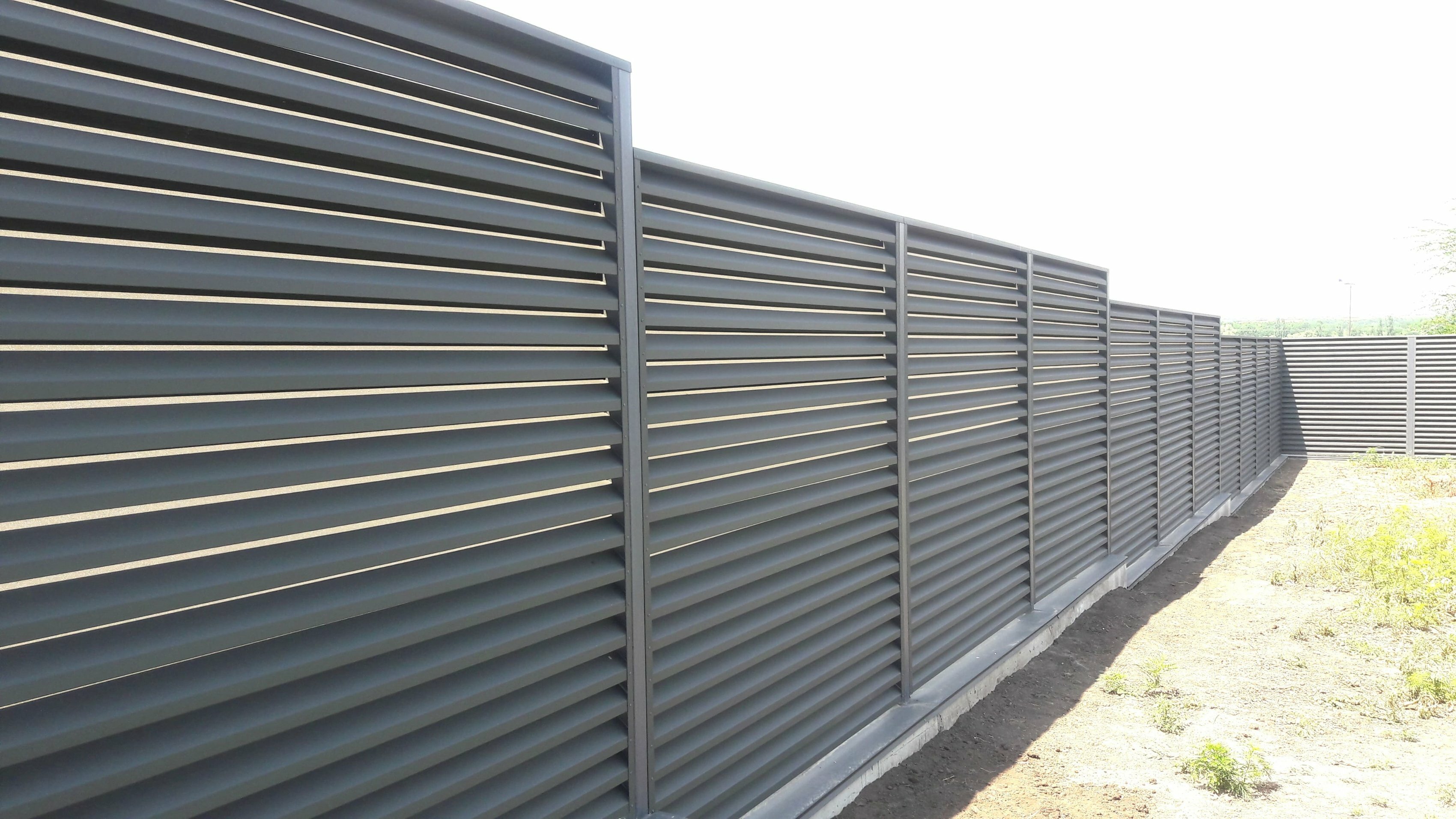

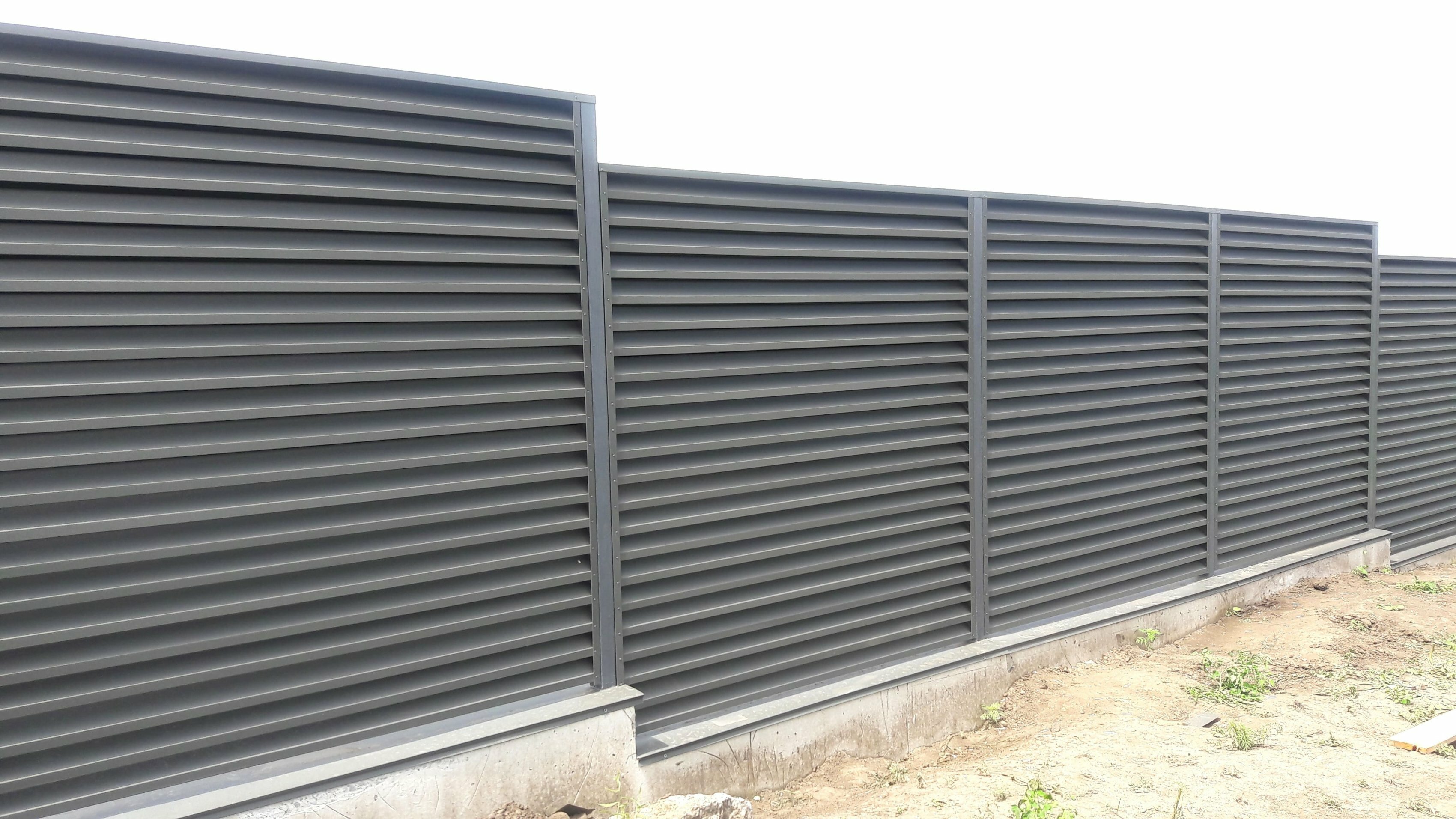

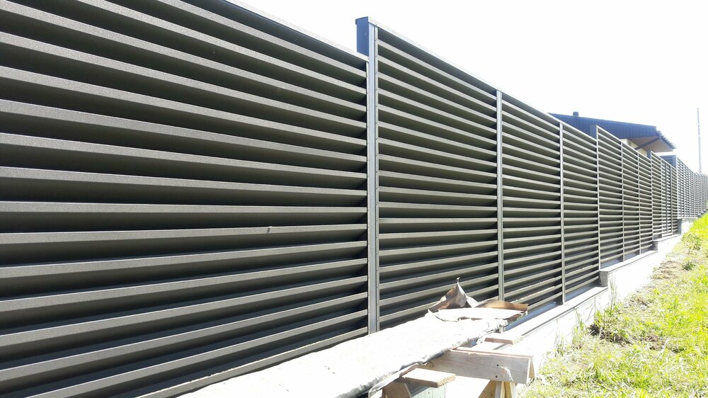

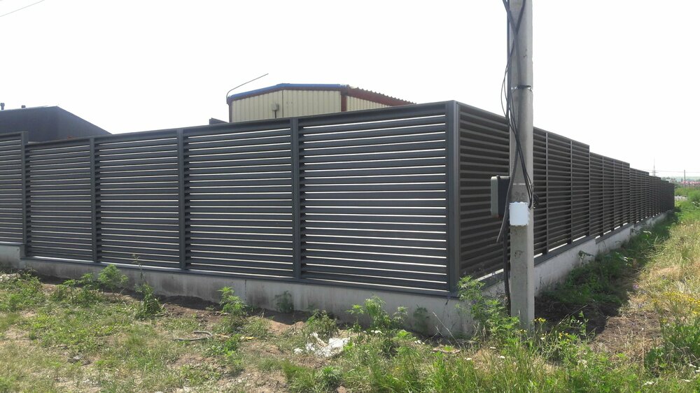

Забор-жалюзи и 6-и метровые ворота.
Забор... в цеху заказал планки и ламели с нужными мне размерами... металл итальянский, двухсторонний крупнозернистый мат 0,46мм... секции собирали на месте. Ворота... воротчики в цеху сварили раму, привезли-смонтировали, установили автоматику, потом мы зашили полотно ламелями.
Все расчёты и размеры ламелей, секций, ворот, высот и перепадов - мои... и по-моему, получилось шикарно.
Змінено користувачем MAESTRO DNEPR
  • Лайк 6
1 час назад, Gitan сказал:
Гарно, але легко перелізти.
Да, в плане надёжности - пшик... и наибольшая проблема даже не в том, что можно перелезть... легко ломается. На боковых сторонах забора ламели внутрь участка смотрят вниз, а к соседям - вверх:
Если 4х-5и летний соседский ребёнок наступит на ламель ножкой, то она согнётся... а поменять её будет довольно проблематично... придётся скручивать из двух частей, потому-что целиком её на место не заведёшь.
Противага воріт не замала?
С этим проблем нет. Единственный нюанс, это то, что при шестиметровой длине полотно ворот податливо резким температурным перепадам и периодически нужно регулировать верхние направляющие ролики, чтобы ворота при закрытии чётко входили в улавливатель.

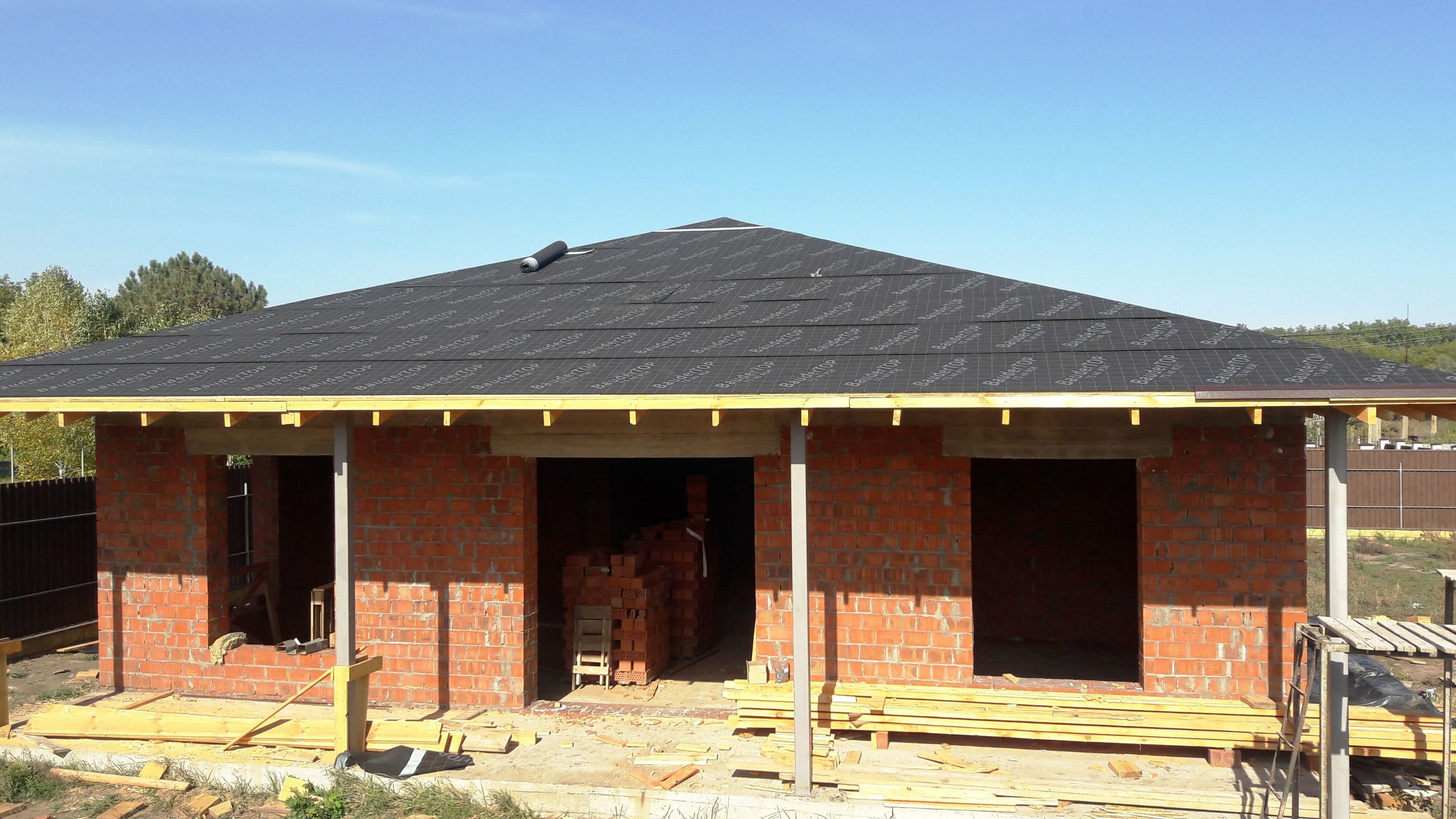

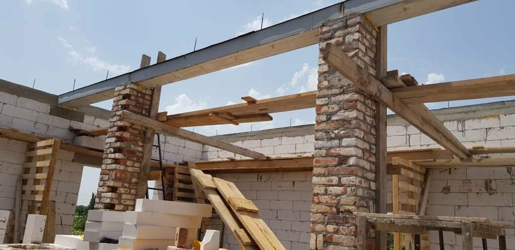

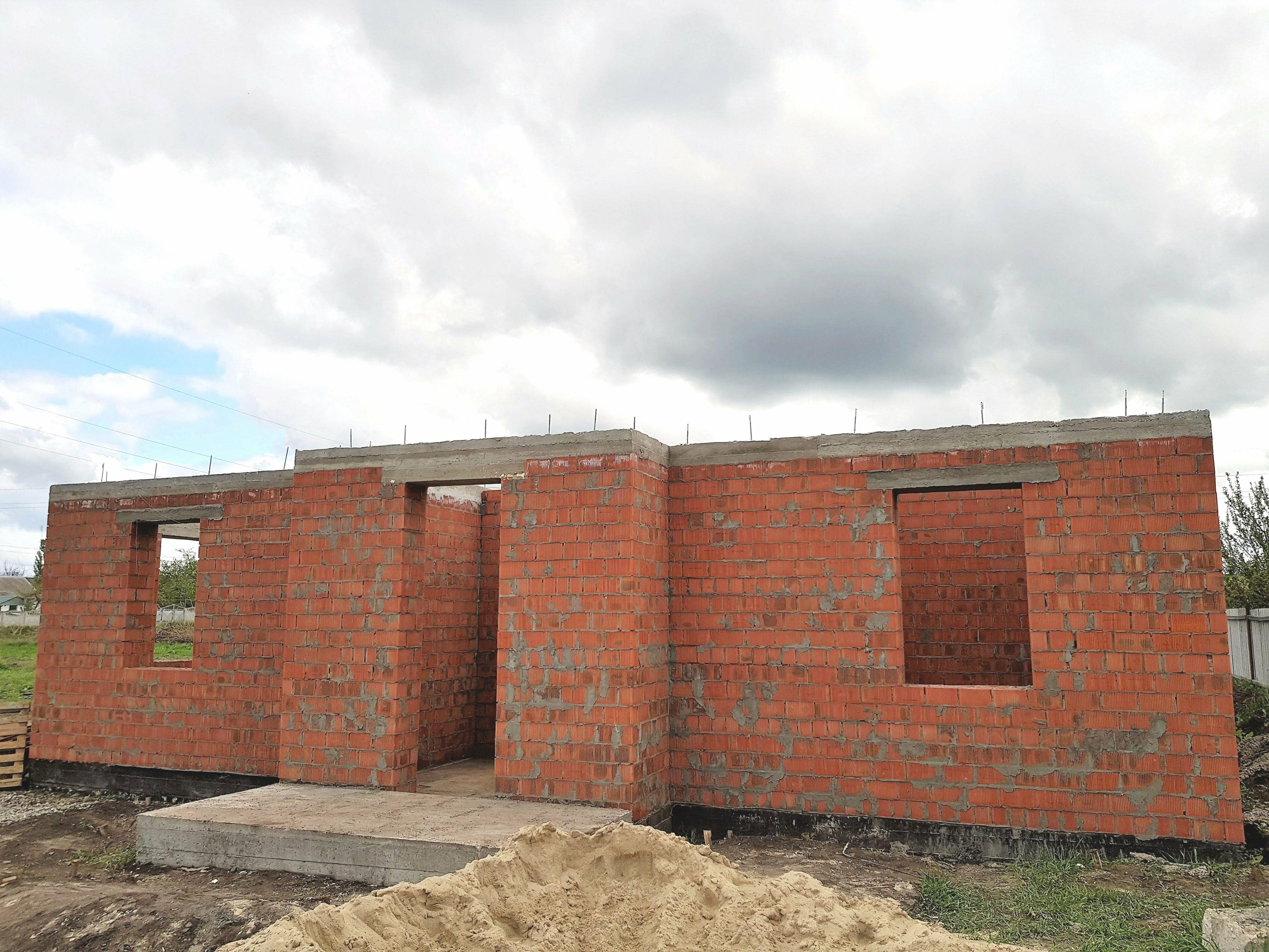

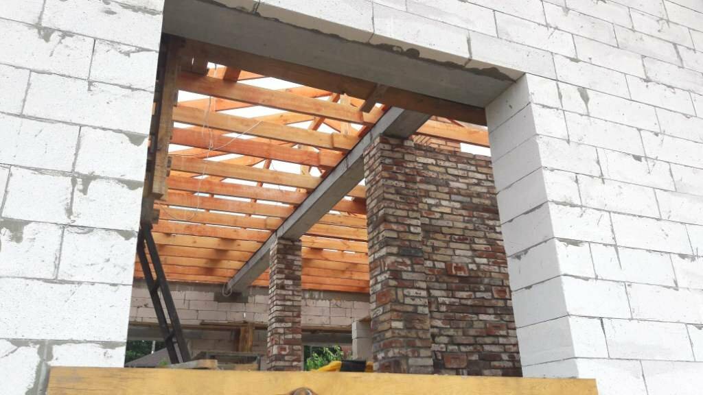

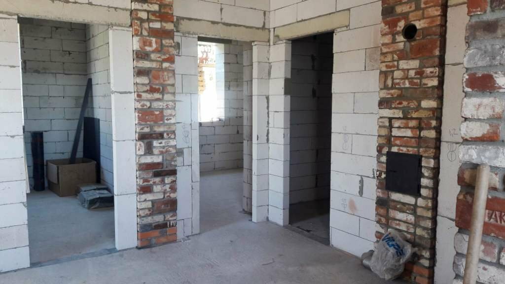

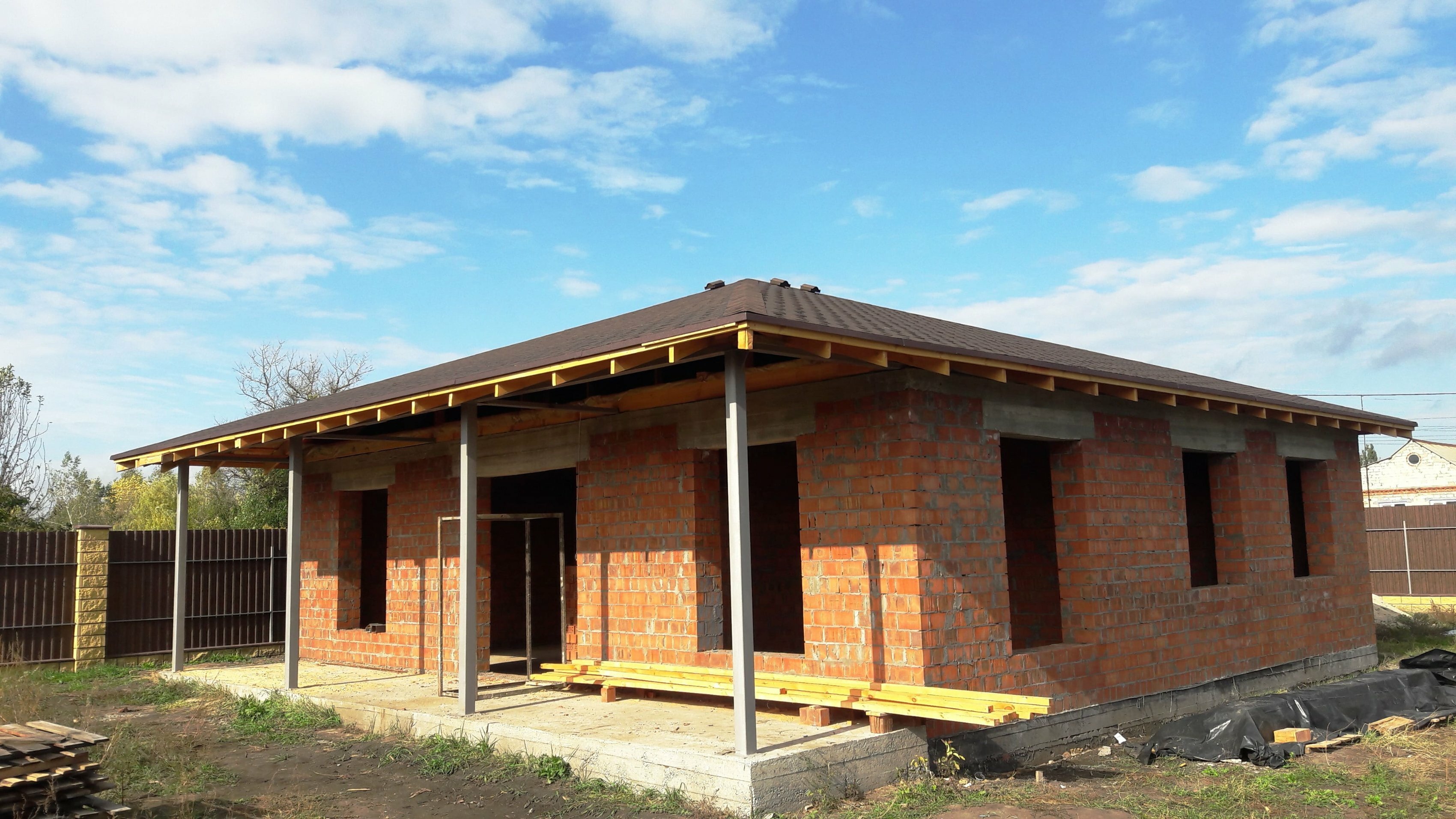

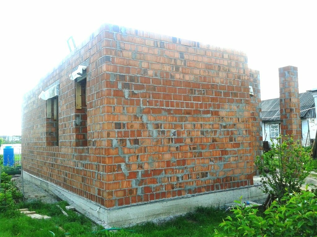

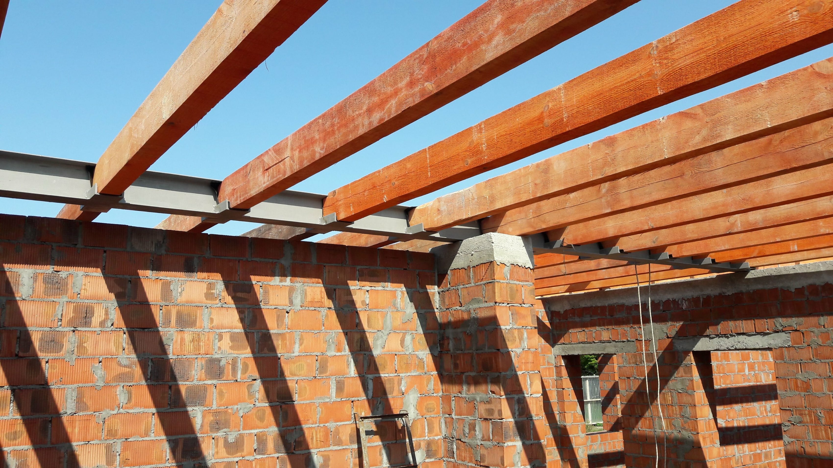

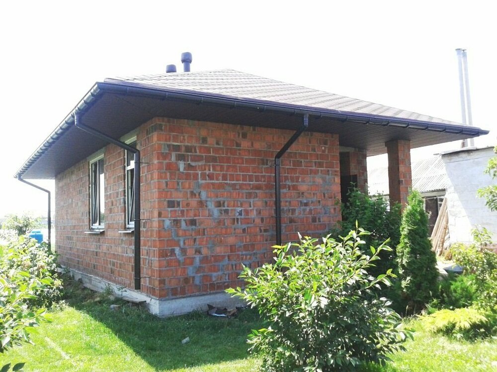

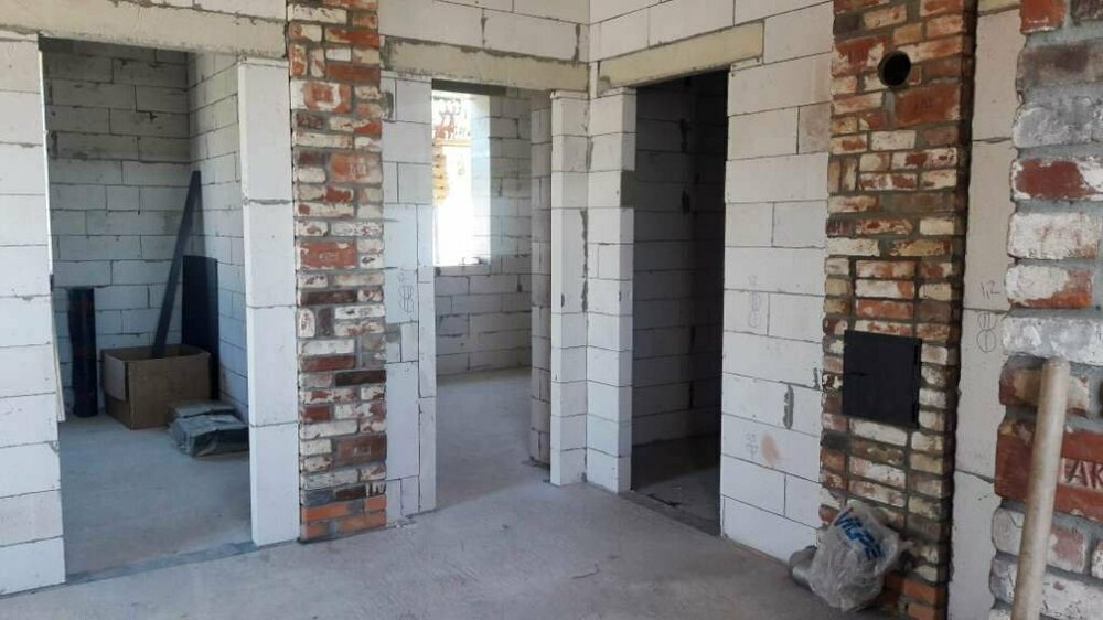

Кирпич - бомба. Крутейший винтаж. Жаль, что хозяин захочет (захотел) штукатурить.
49 минут назад, Propeller сказал:
Кирпич - бомба. Крутейший винтаж. Жаль, что хозяин захочет штукатурить.
Нет... кирпичные колонны и одна кирпичная перегородка остались первозданными в интерьере. Так и задумывалось.

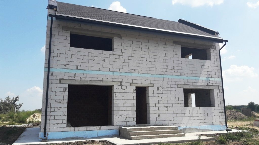

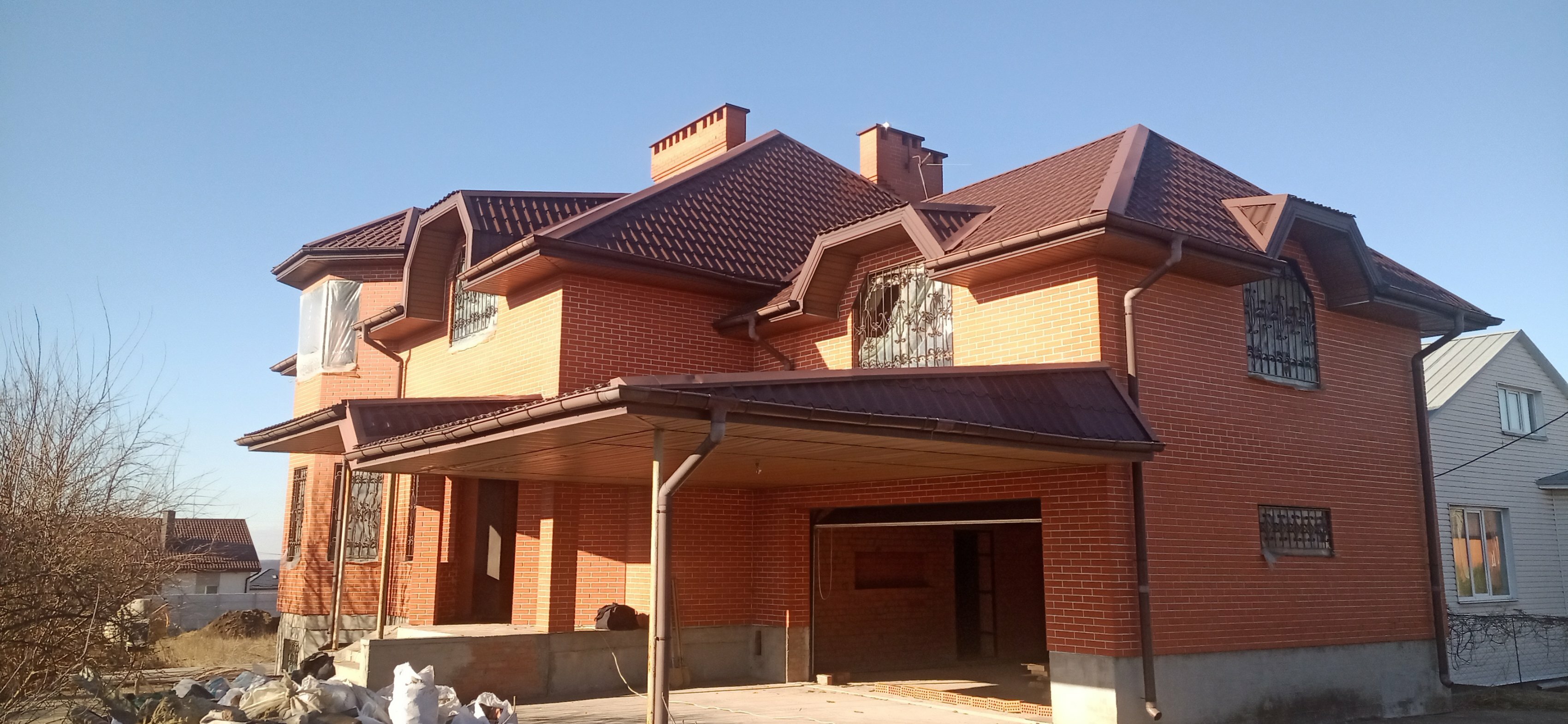

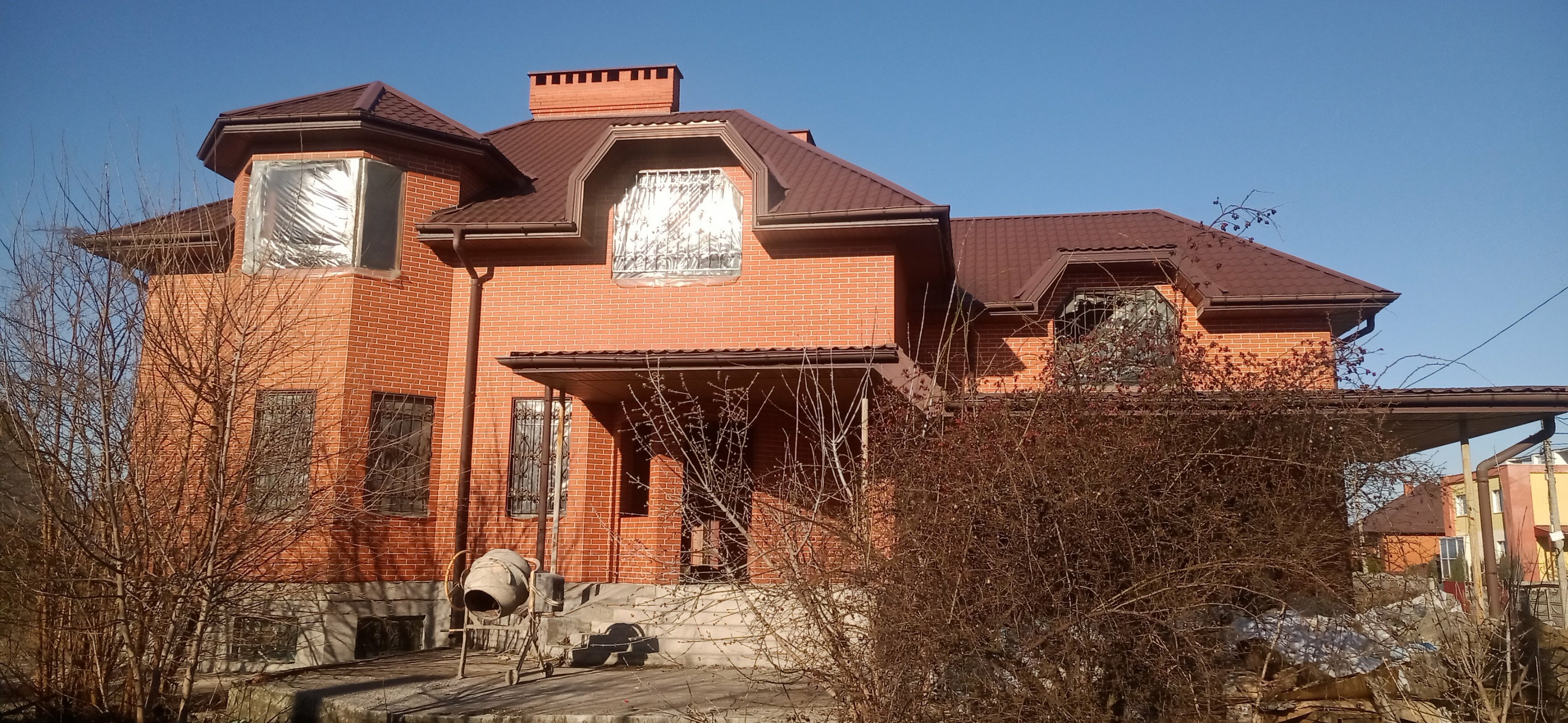

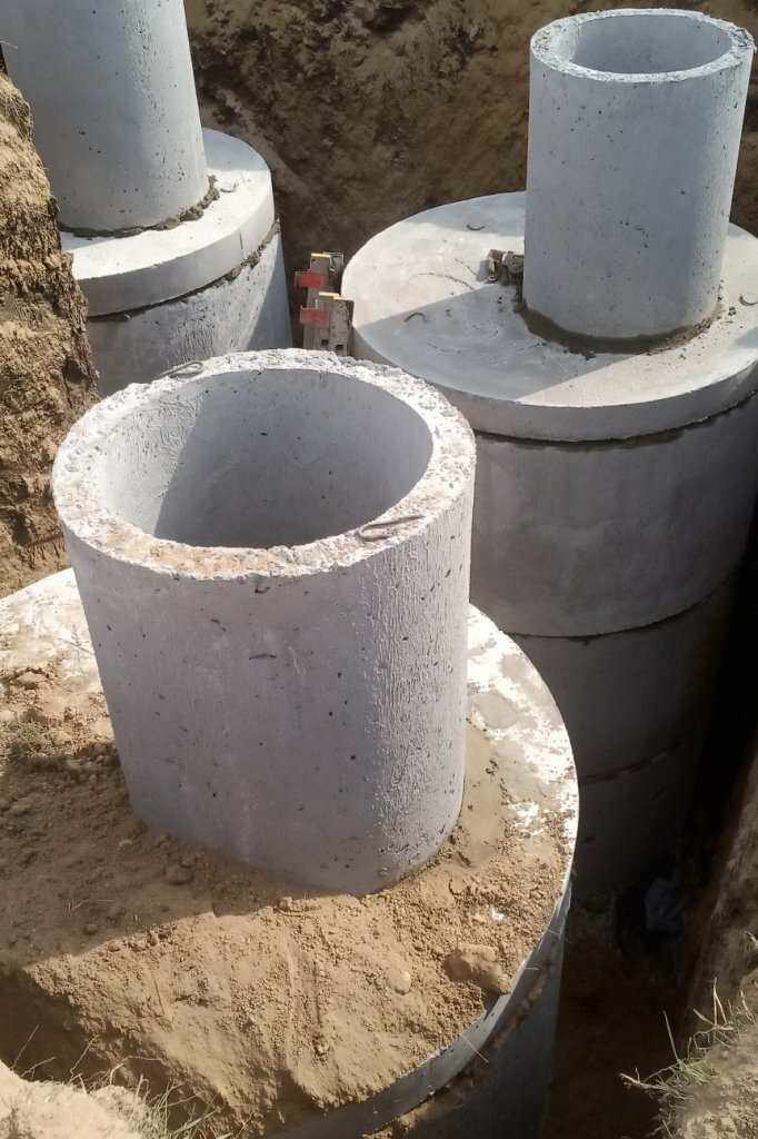

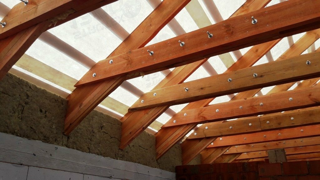

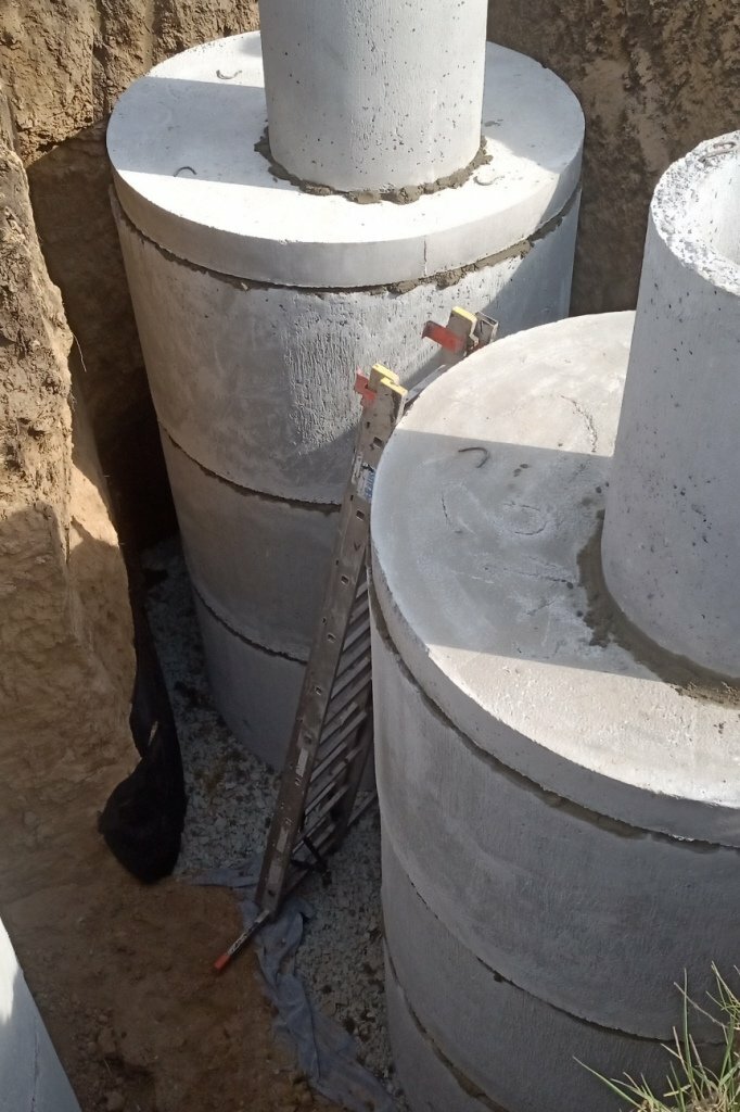

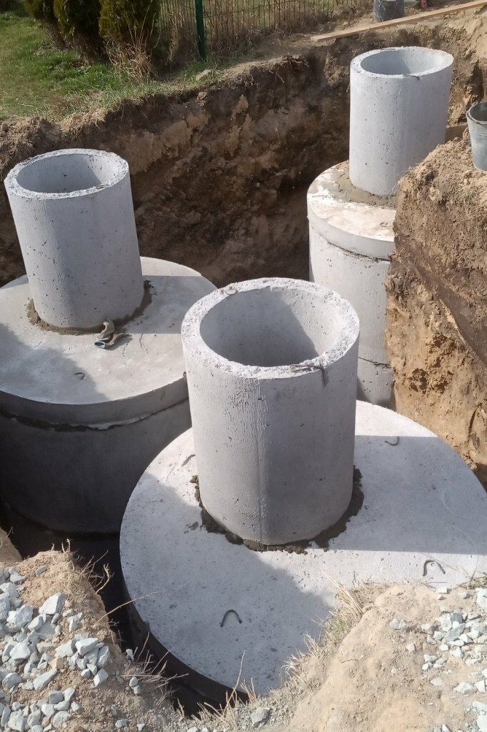

Сейчас строим. Краснополье.

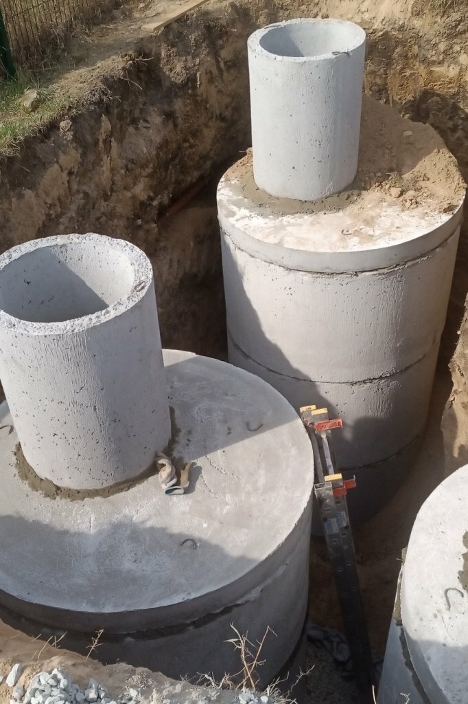

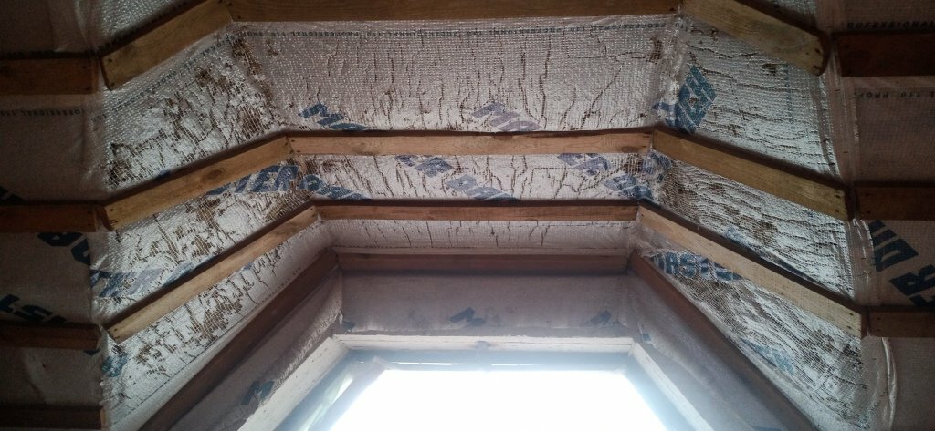

Заказчик купил готовый дом, точнее коробку без коммуникаций и внутренней отделки... построенный лет 15-16 тому назад. Мы уже сделали септик, убрали весь дом от мусора... сейчас демонтируем внутренние перегородки под будущую планировку.

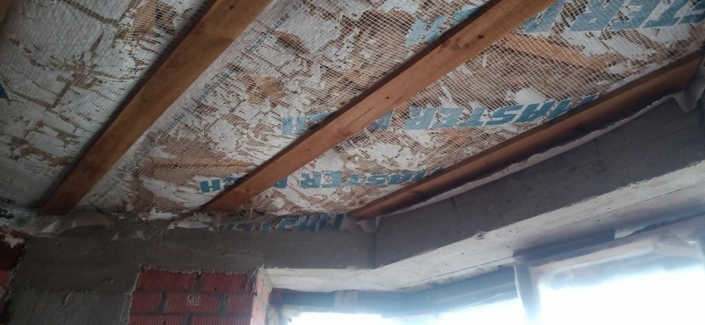

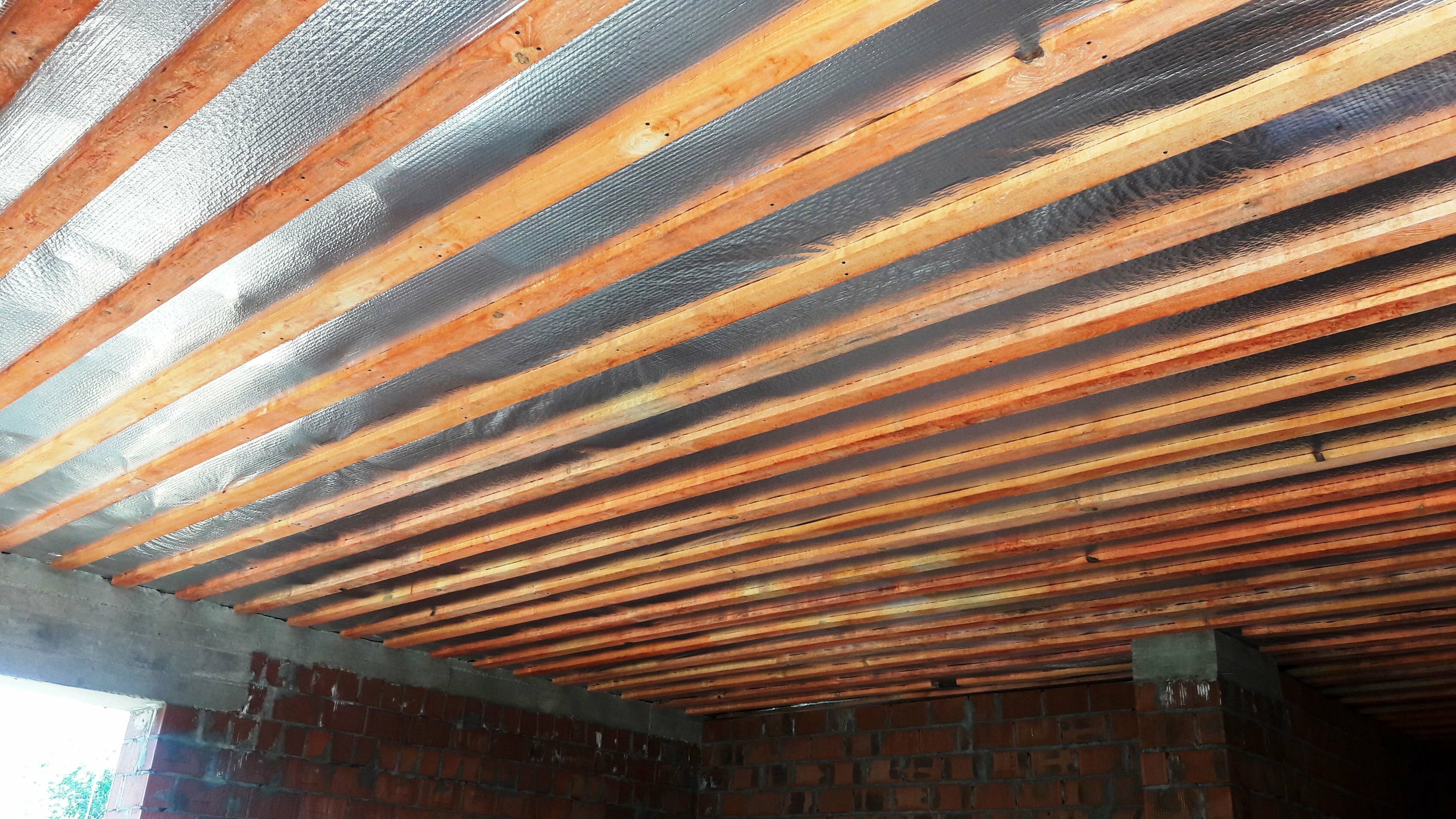

Вот во что превращается дешёвый паробарьер через 15 лет... в пыль:
Скільки років витримає дорогий паробар'єр без захисту чистовою стелею та в коробці без вікон? Виробник начебто рекомендує закрити його протягом 3 місяців
26 минут назад, BugS сказал:
Вы намекаете, что дело не в качестве материала, а любые кровельные плёнки убивает сквозняк и перепад температур?... сомневаюсь... ни разу не видел Стротекс в таком состоянии.
21 хвилину тому, MAESTRO DNEPR сказав:
Вгадали) Але якщо Стротекс вважаєте достатнім варіантом, то це вже дає надію, бо вона по ціні десь ближче до бюджетних варіантів
38 хвилин тому, MAESTRO DNEPR сказав:
Скоріше ультрафіолет
41 минуту назад, normal сказал:
Возможно, опосредованно... прямого попадания света там нет и быть не может.
1 час назад, BugS сказал:
...якщо Стротекс вважаєте достатнім варіантом, то це вже дає надію, бо вона по ціні десь ближче до бюджетних варіантів
У производителя Foliarex есть разного качества плёнки и мембраны. Вот, например, надёжный вариант: "Пароізоляційна плівка Strotex AL 150 фольгована алюмінієва"... не думаю, что она способна рассыпаться.
Для того, чтобы давать оценку долговечности материалов необходимо их испытывать в одинаковых условиях. Более того, в условиях, прописанных в техбюллетени. Паробарьеры, как я понимаю, заточены жить в постоянной темноте, постоянной температуре и влажности (условия воздуха в комнате, когда в ней живут).
Говорить плохо о материале, который после его применения жил в условиях, далеких от штатных 15(!!!!!) лет и не выдержал, как минимум неуважительно к усилиям, которые этот материал предпринимал все эти годы насилия.

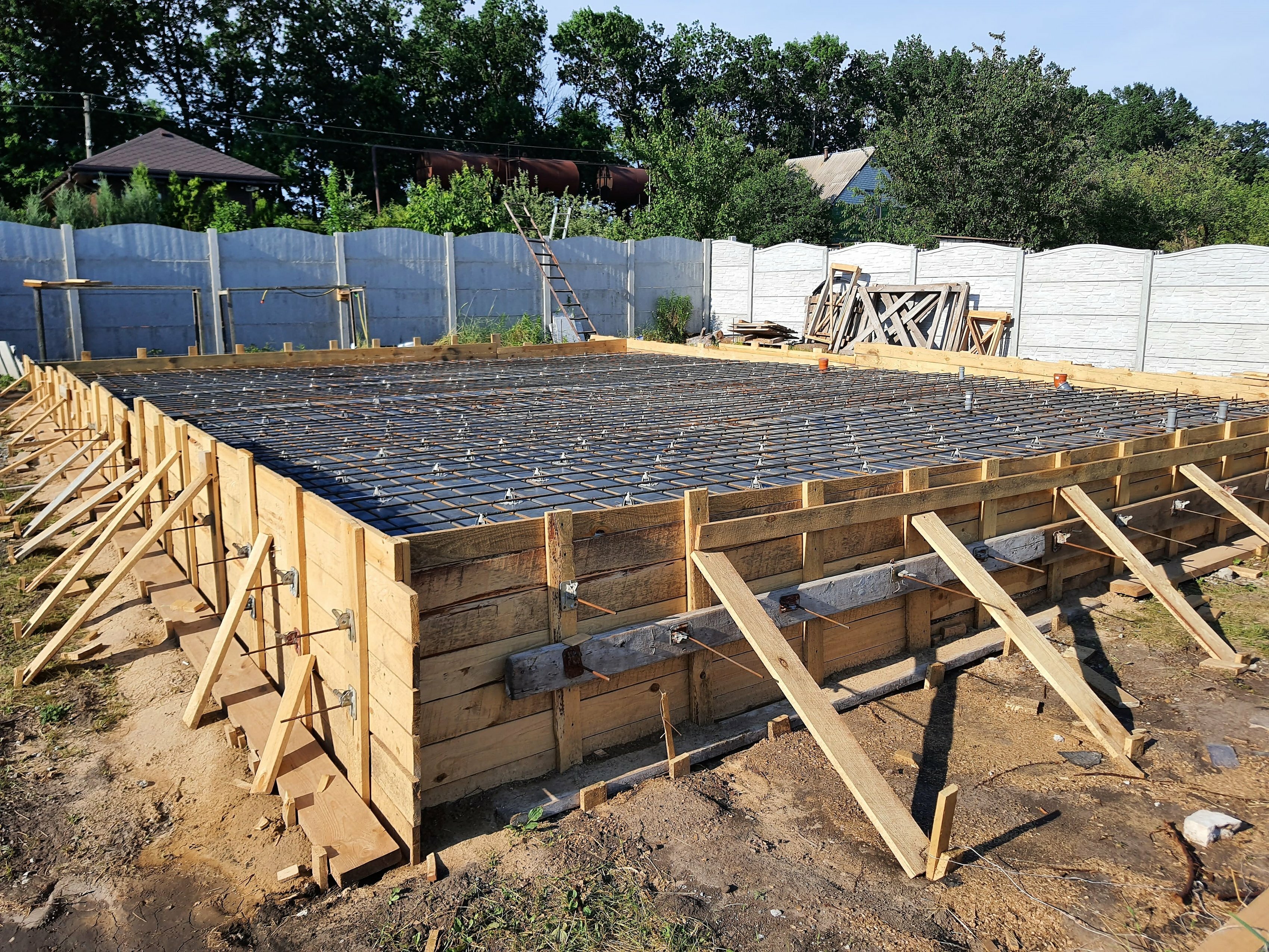

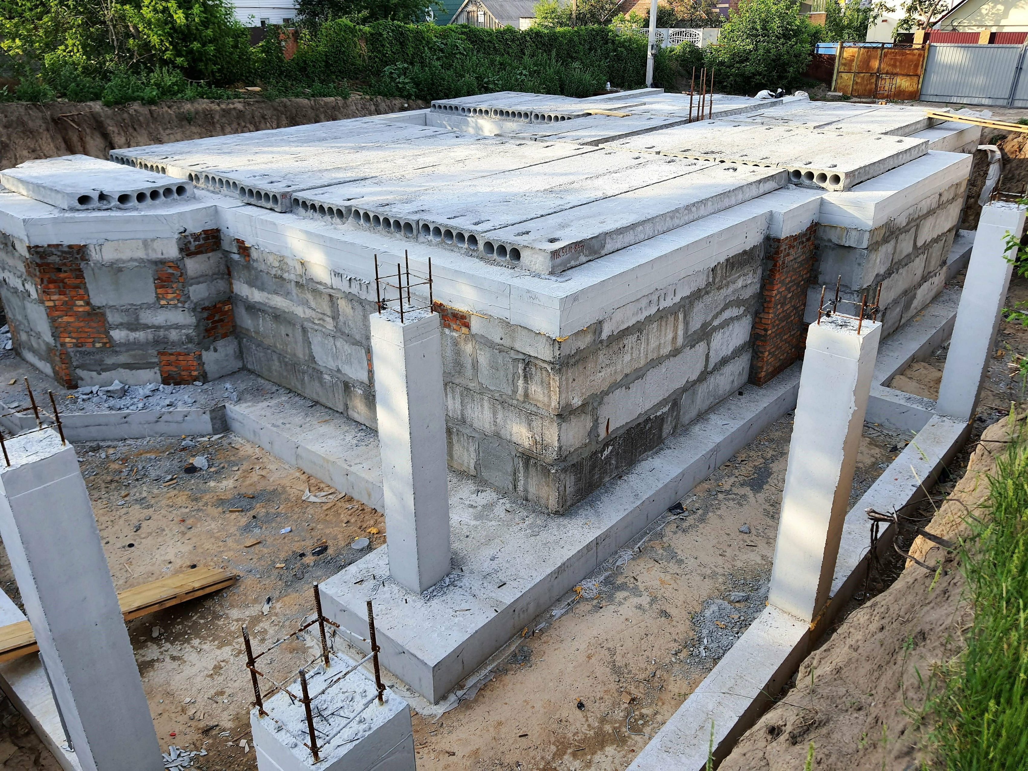

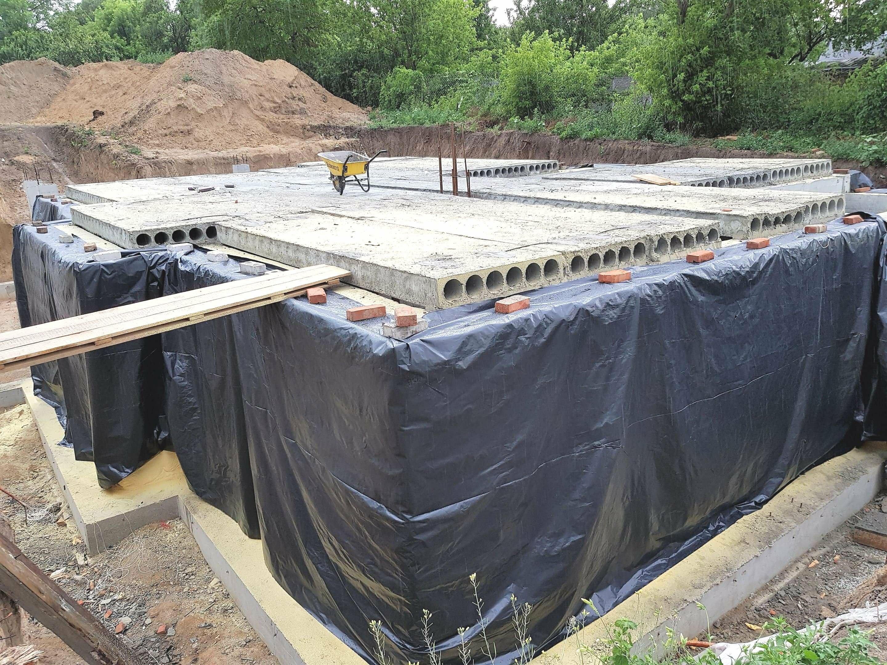

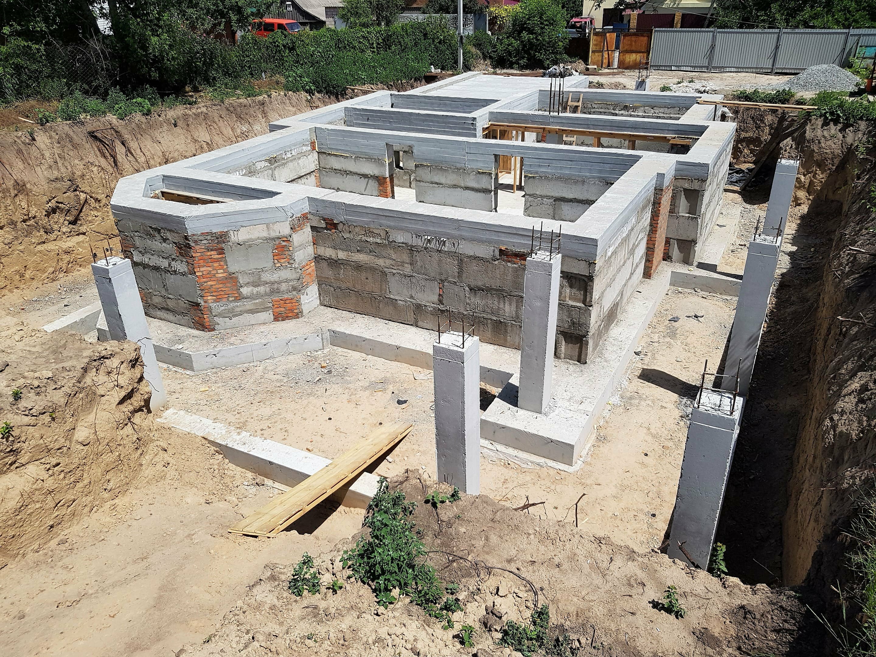

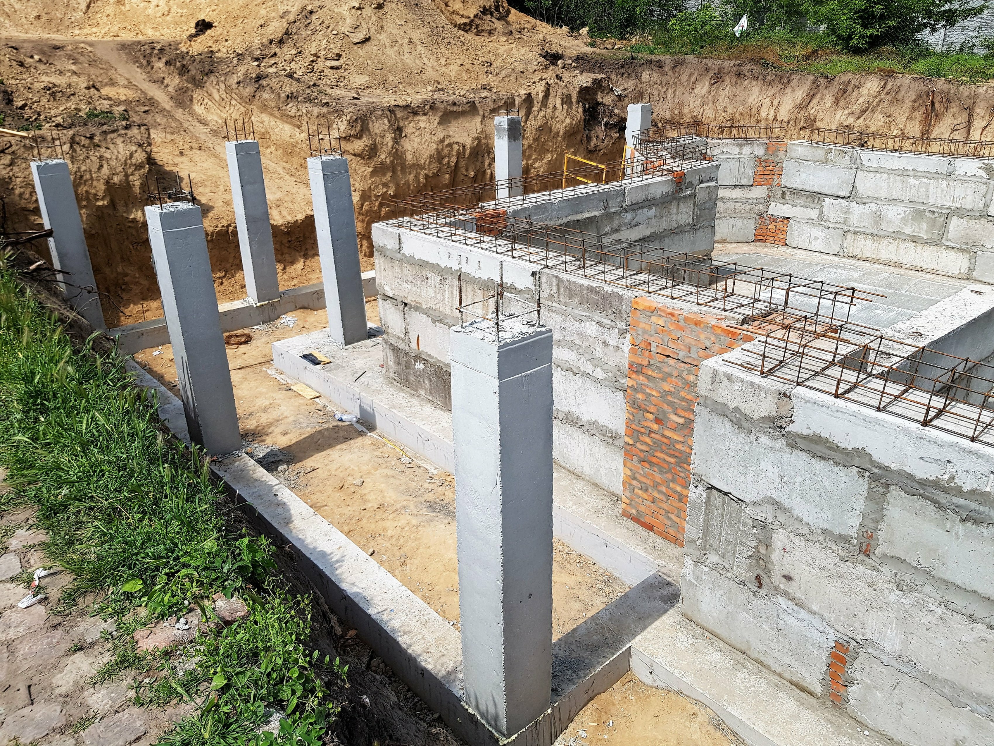

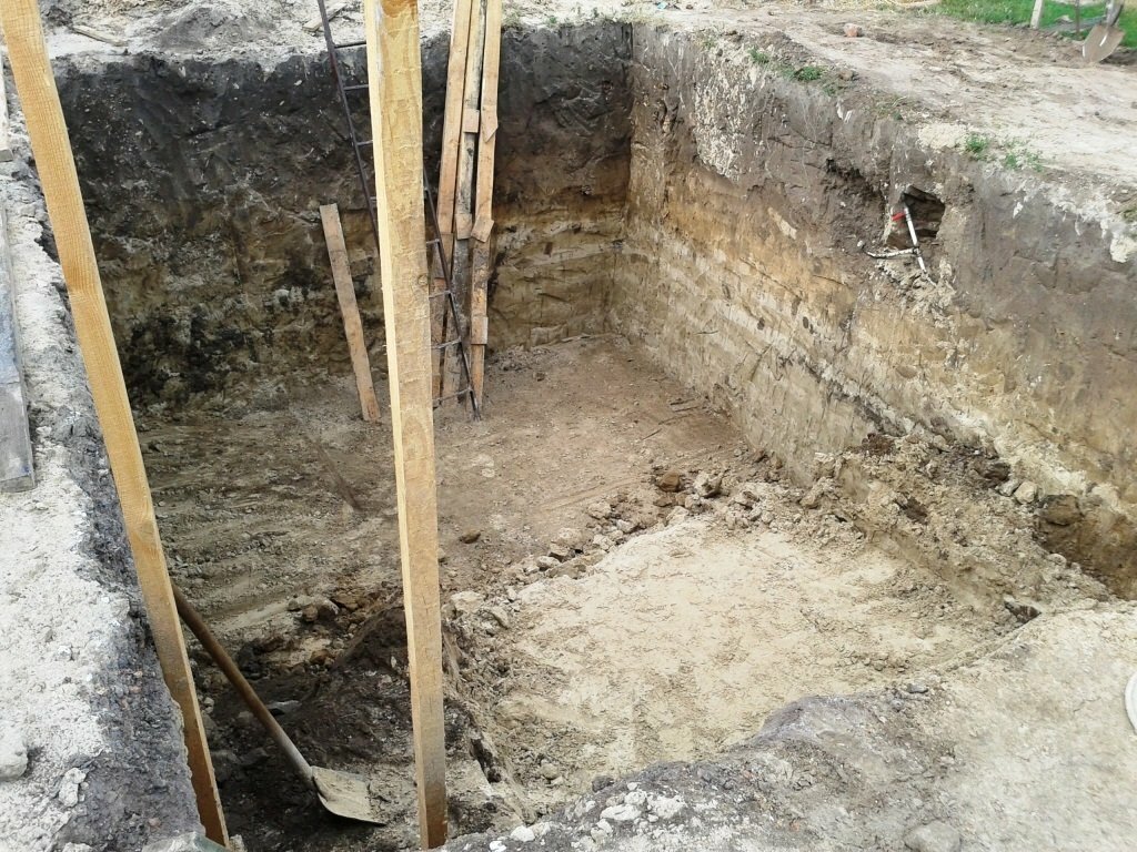

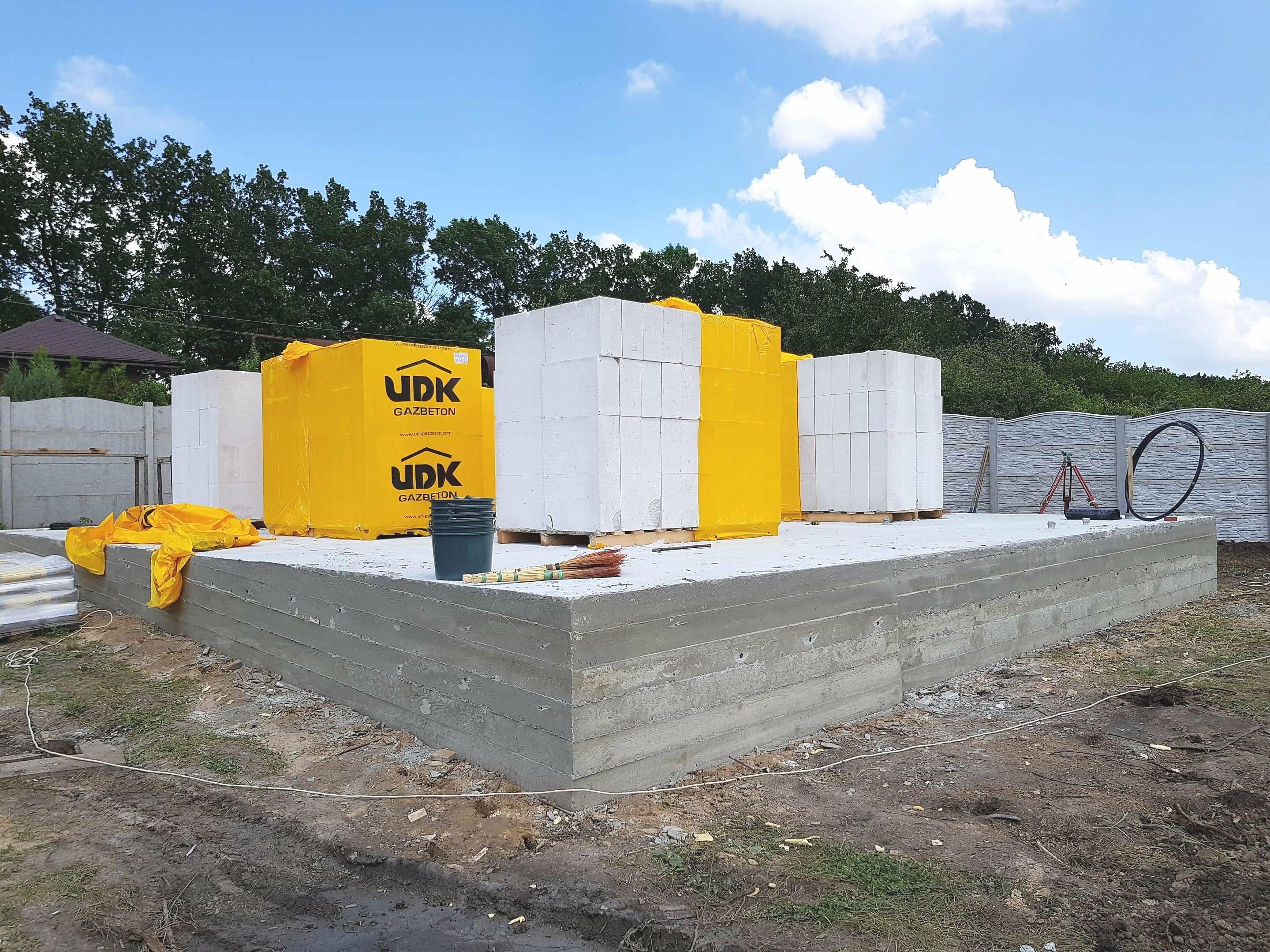

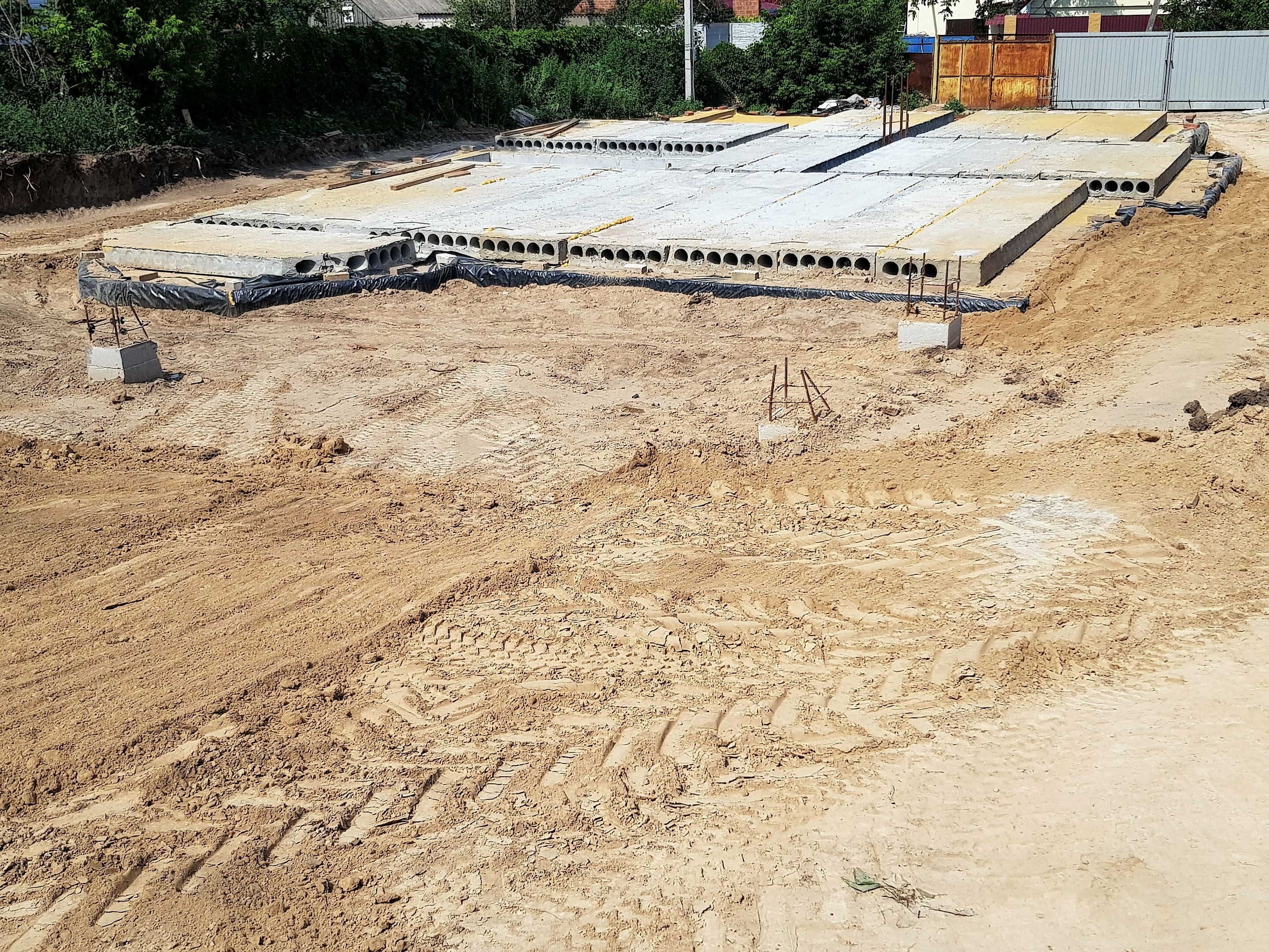

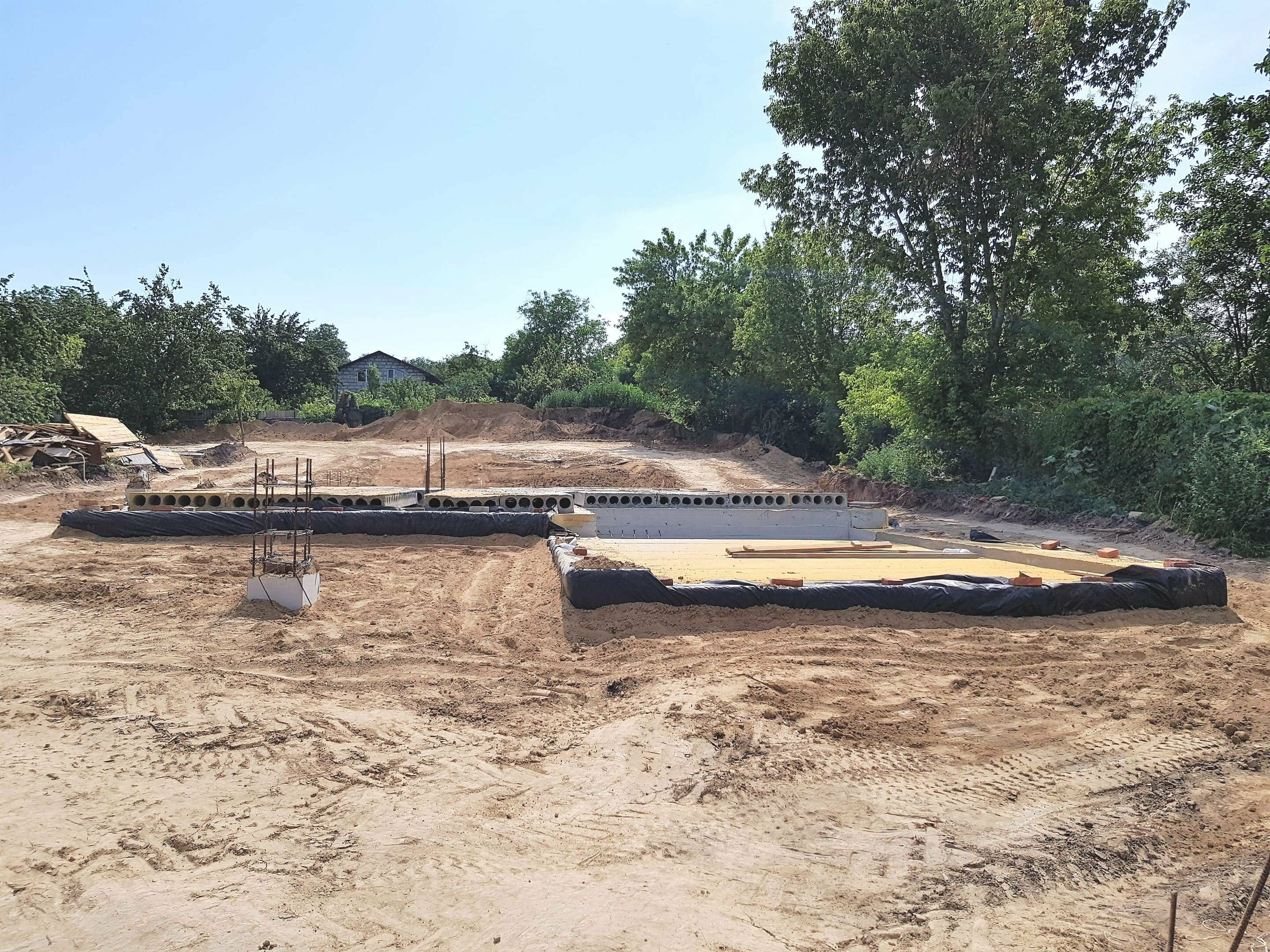

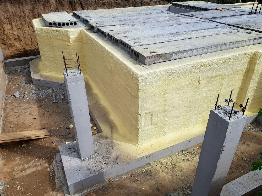

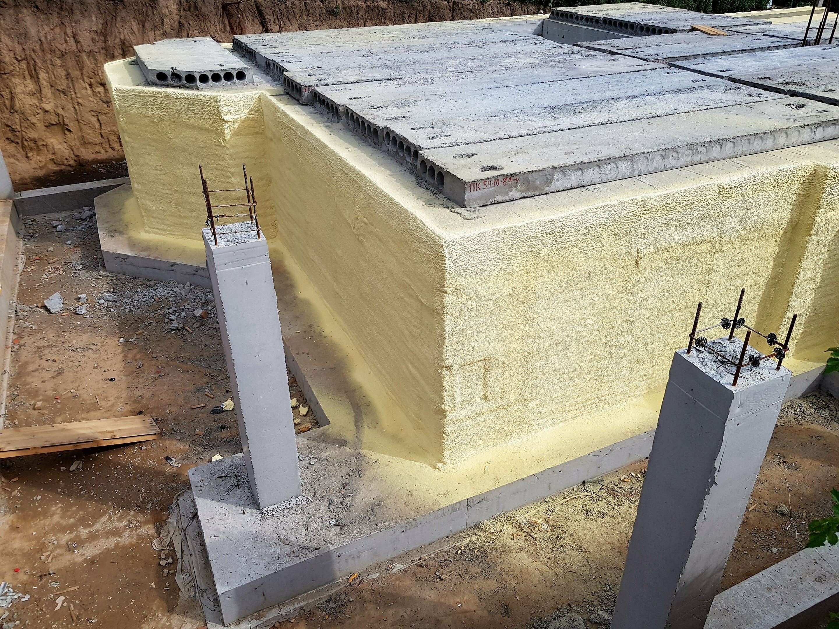

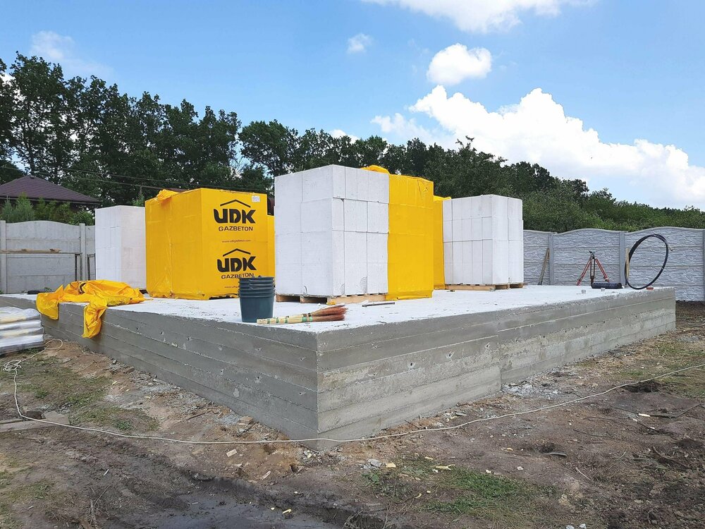

Фундамент дома на ж/м Победа.
