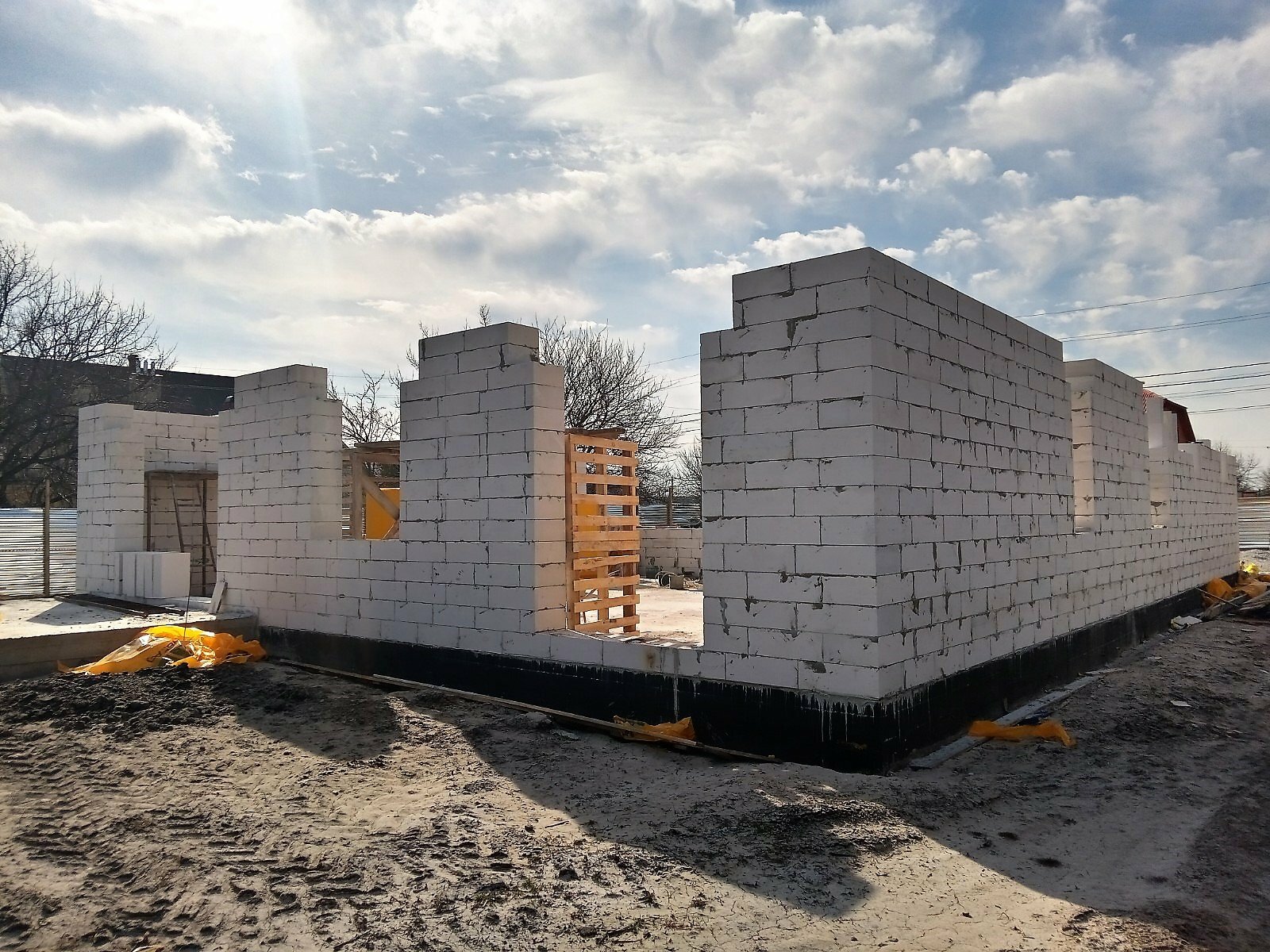

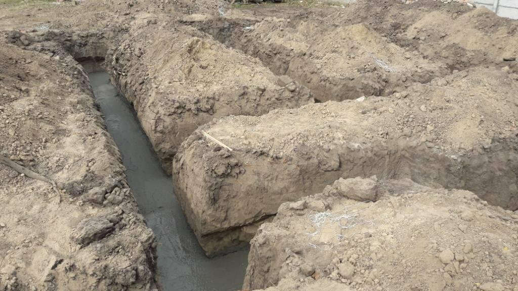

1 час назад, Фрай сказал:
Отличная работа!

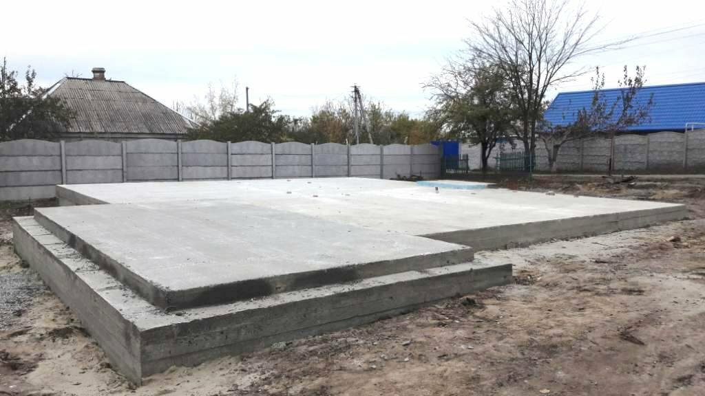

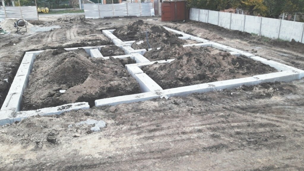

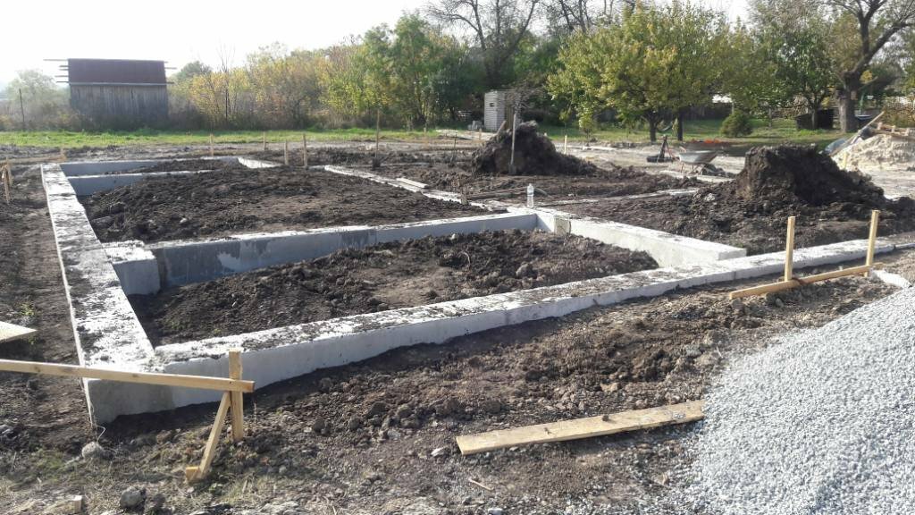

Но вот в шоке от этого... нерационально как-то получилось.
Спасибо.

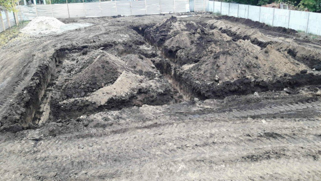

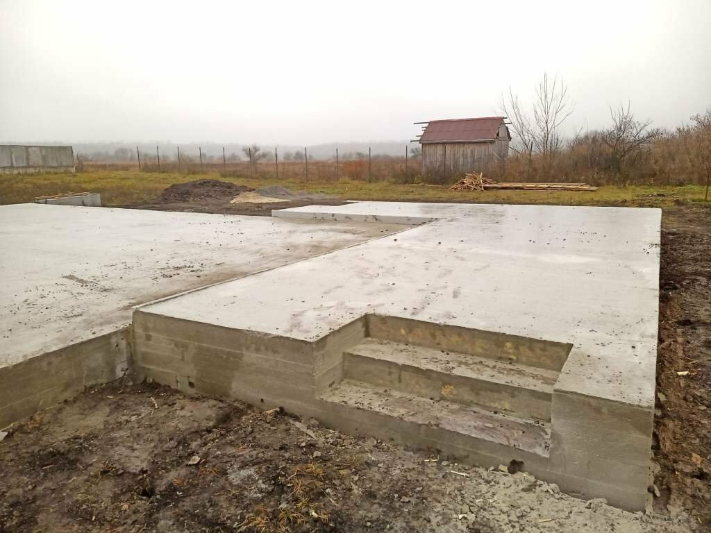

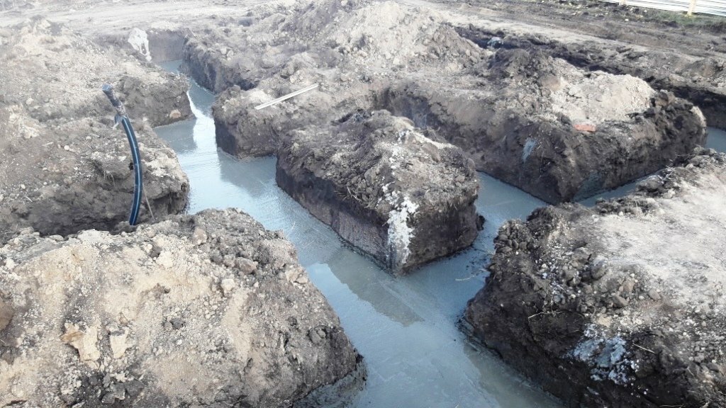

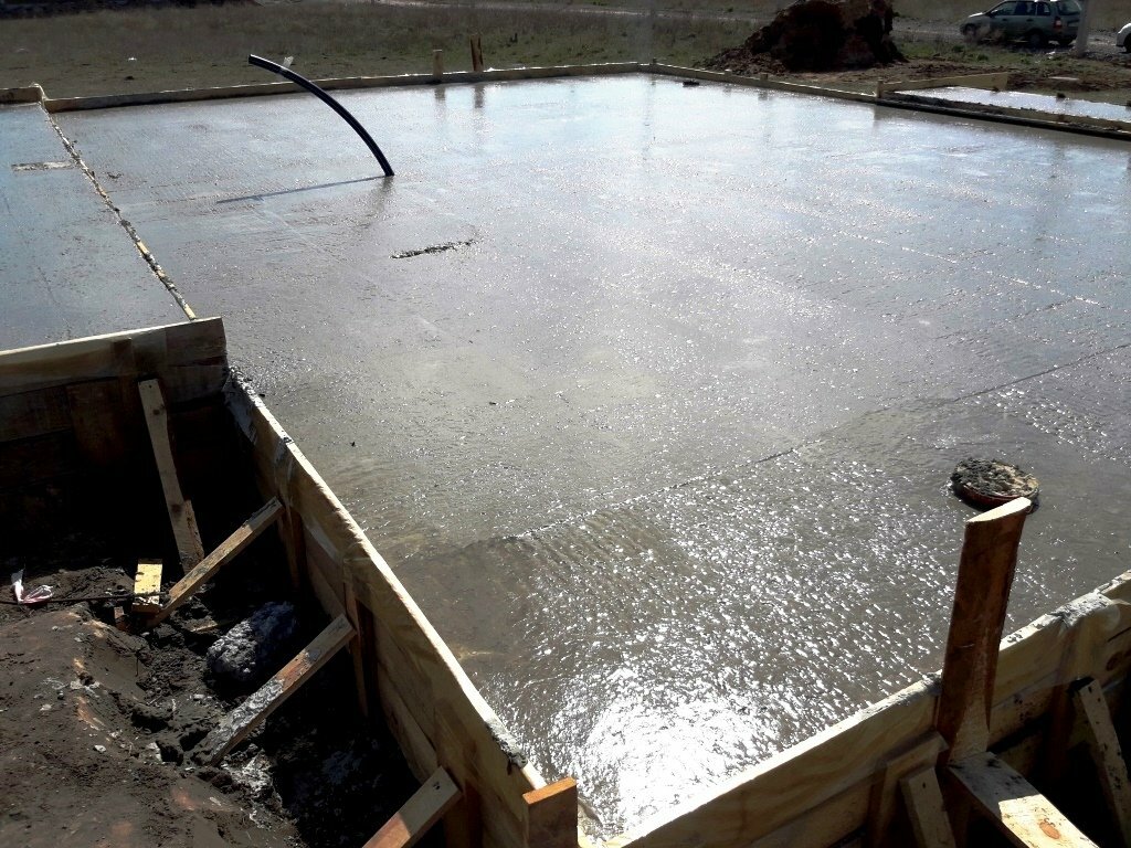

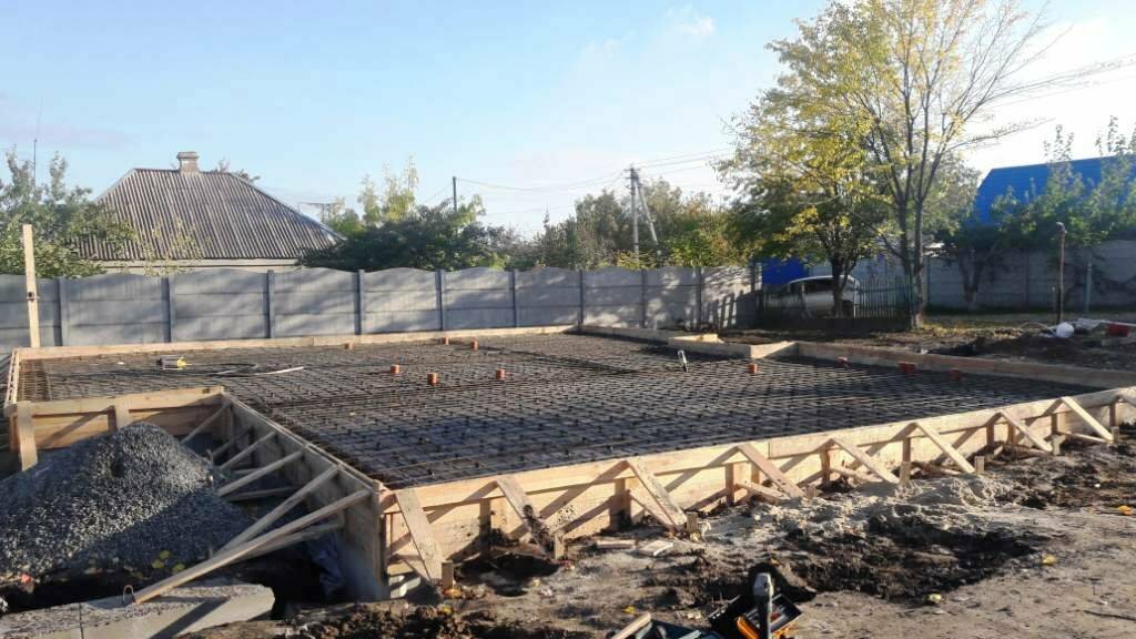

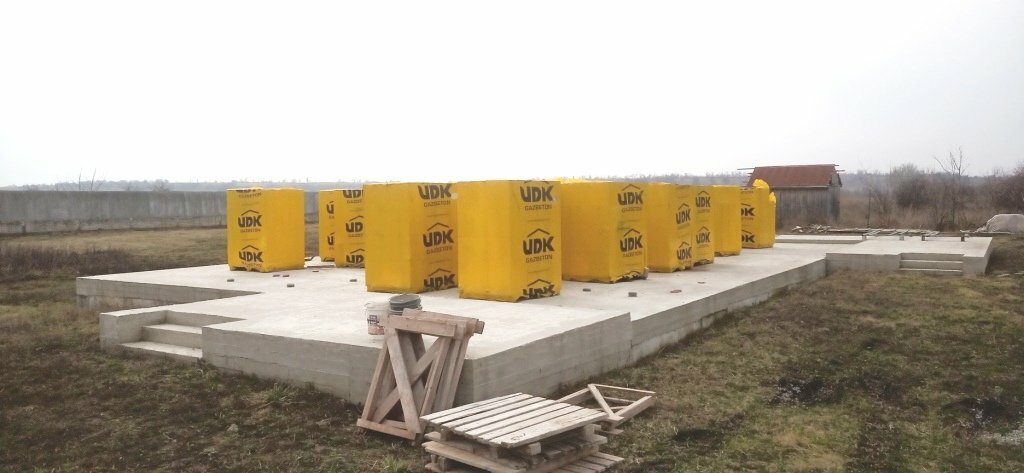

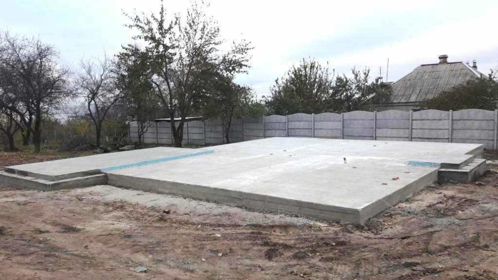

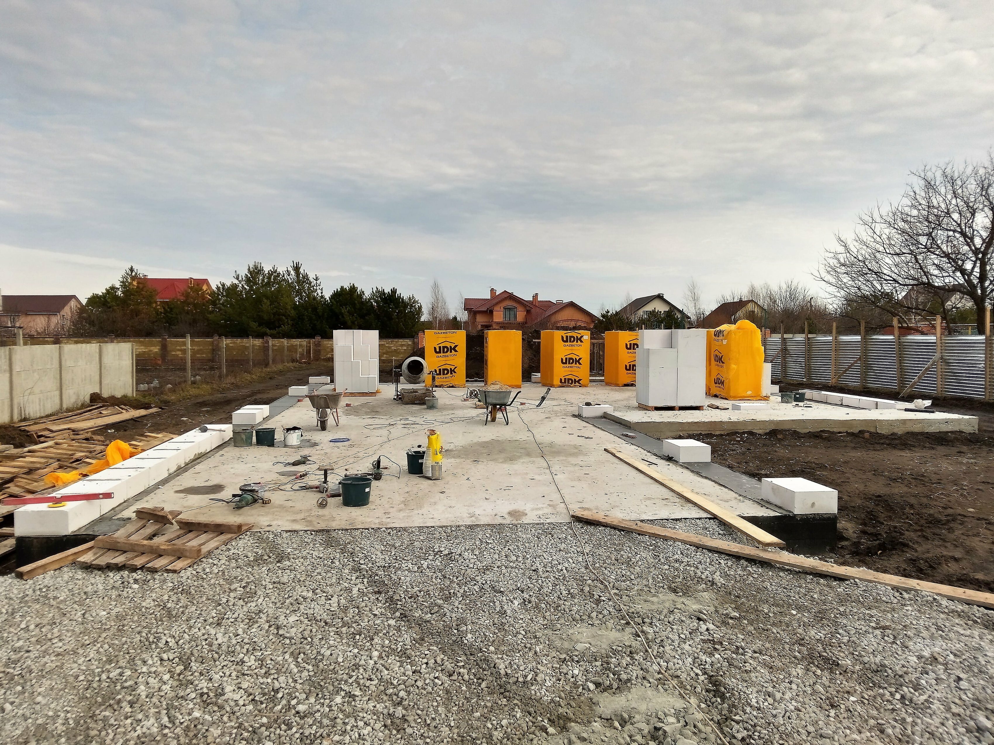

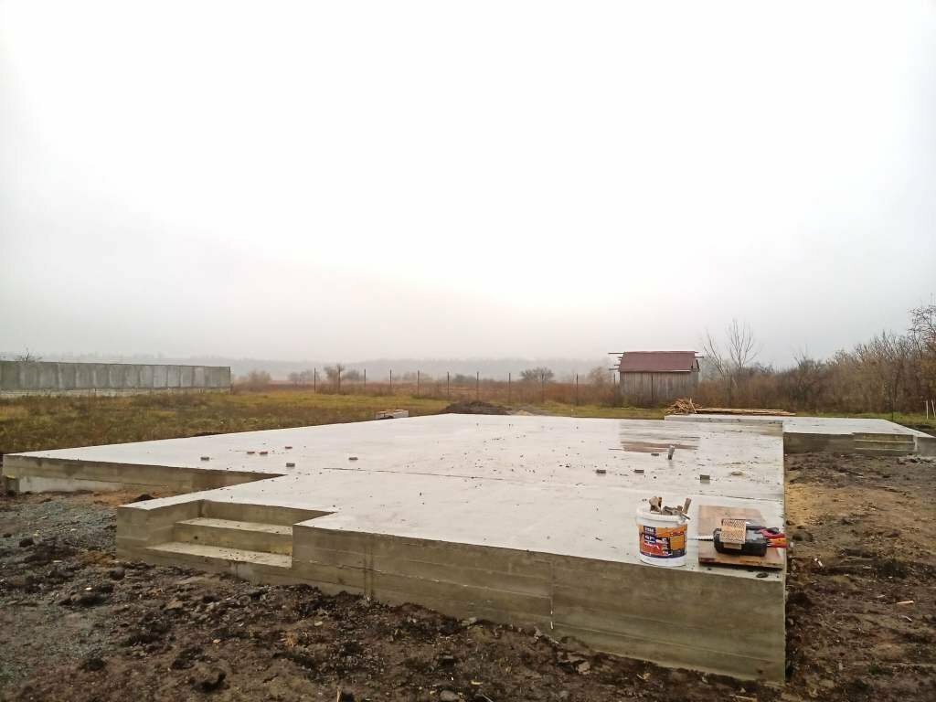

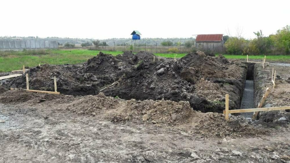

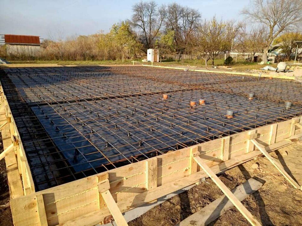

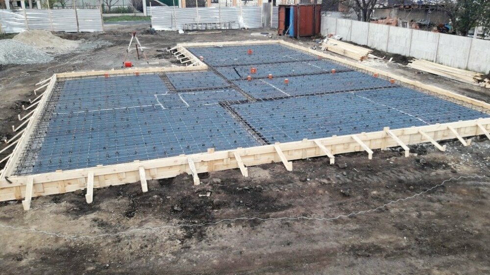

100%... не поверите, сколько я потратил времени, чтобы переубедить Заказчика и сэкономить половину денег только на фундаменте... нихт, ни в какую.
А всё потому, что самое страшное для начинающего застройщика - это ДРУГ, который знает "как надо" и никому своего друга-застройщика в обиду не даст...))
...а тут ещё ДРУГ-архитектор... бинго :pozor:

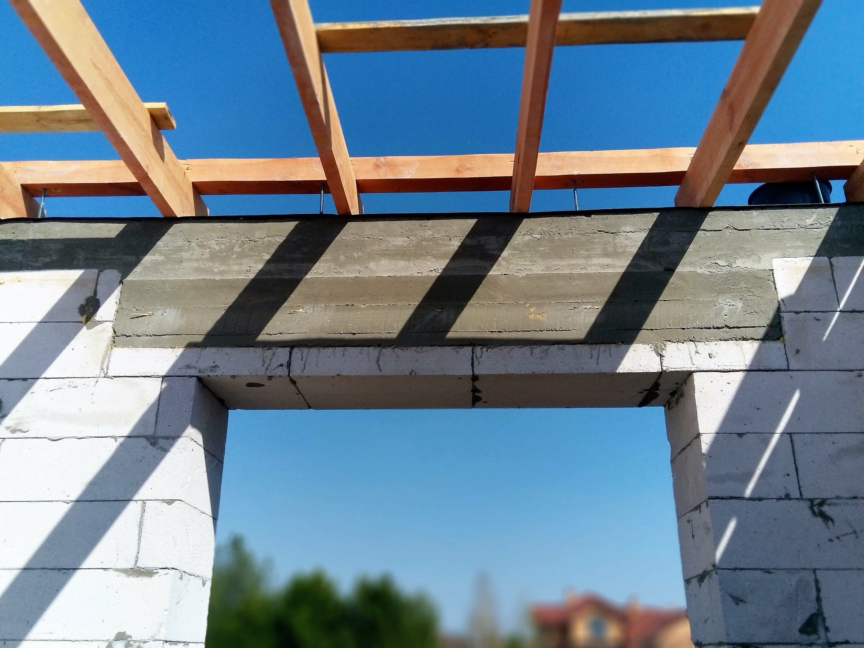

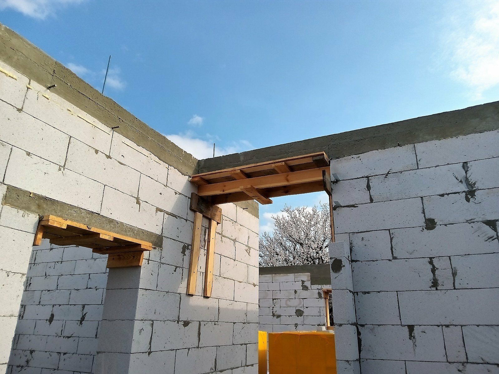

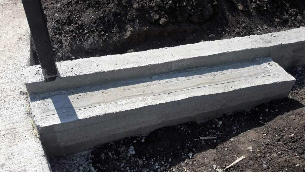

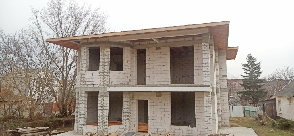

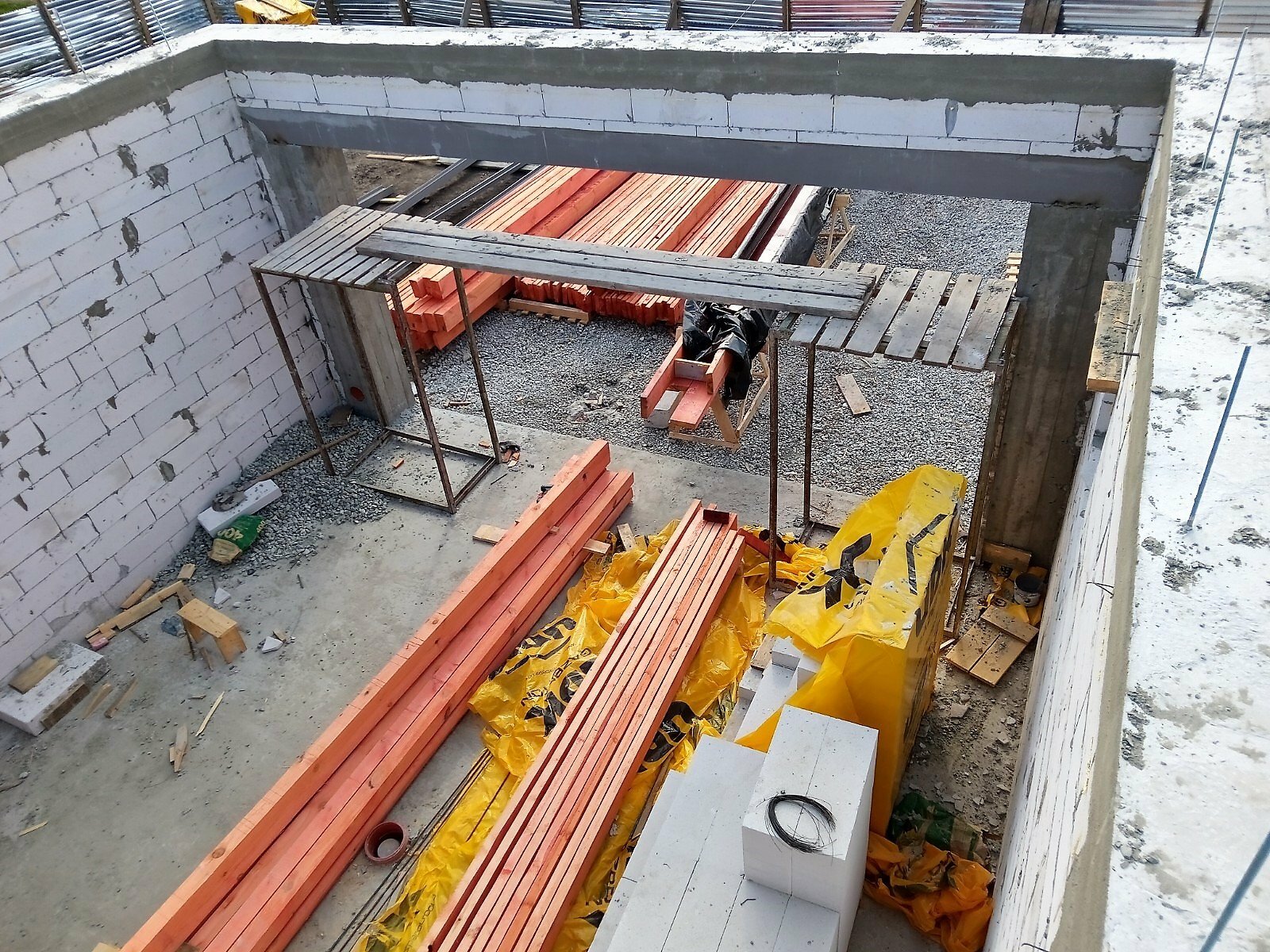

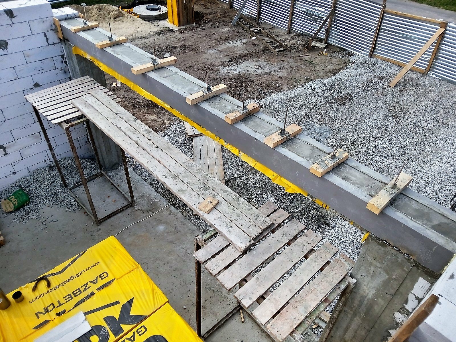

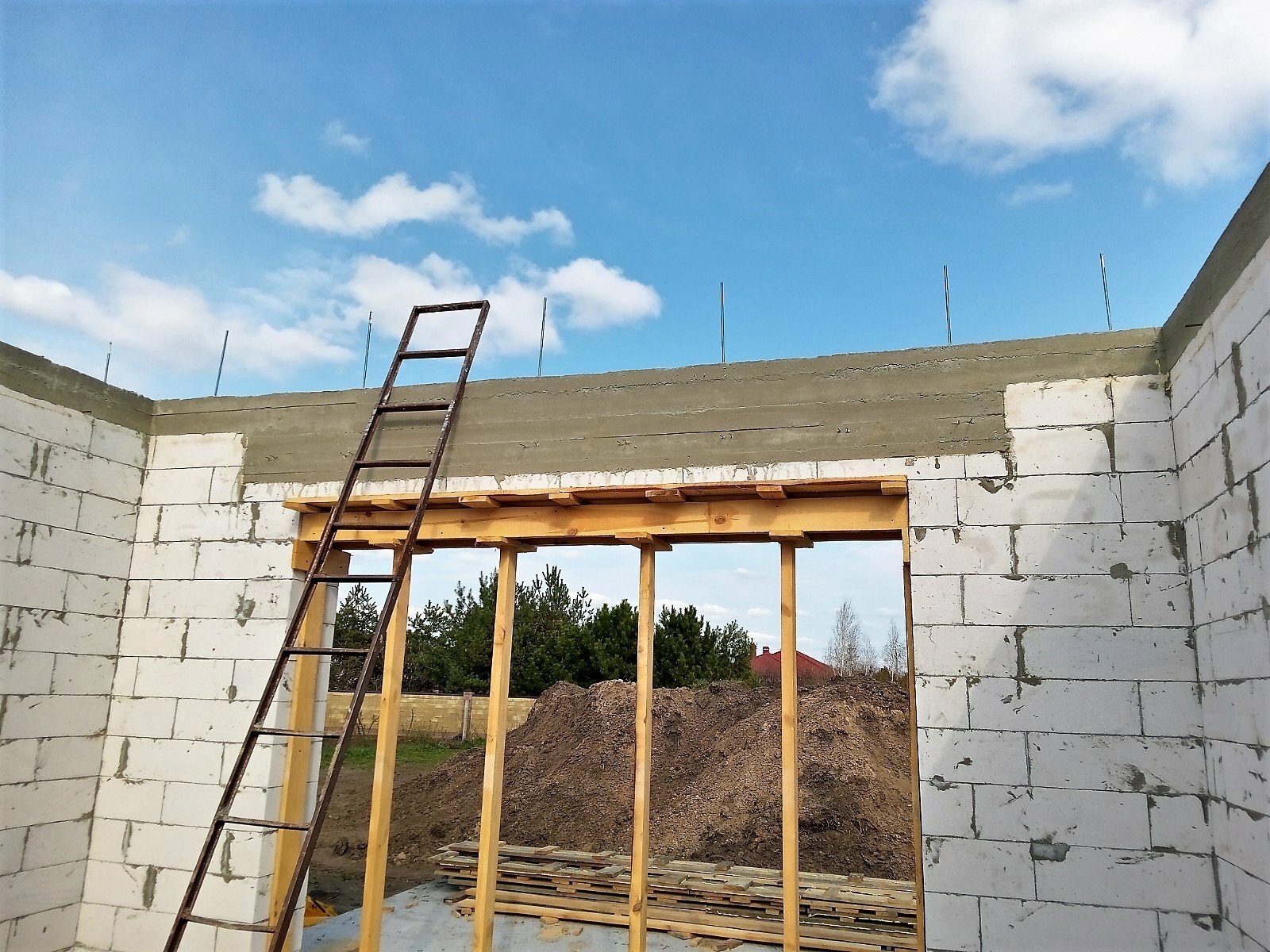

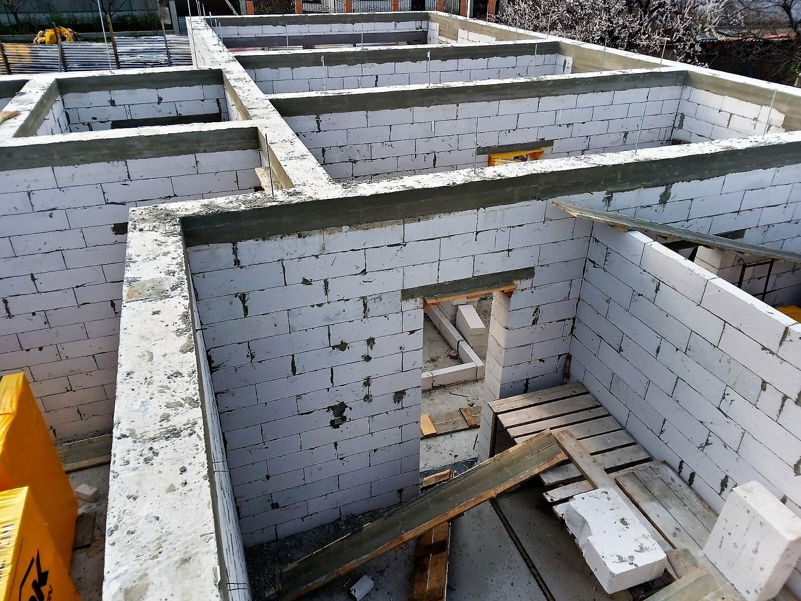

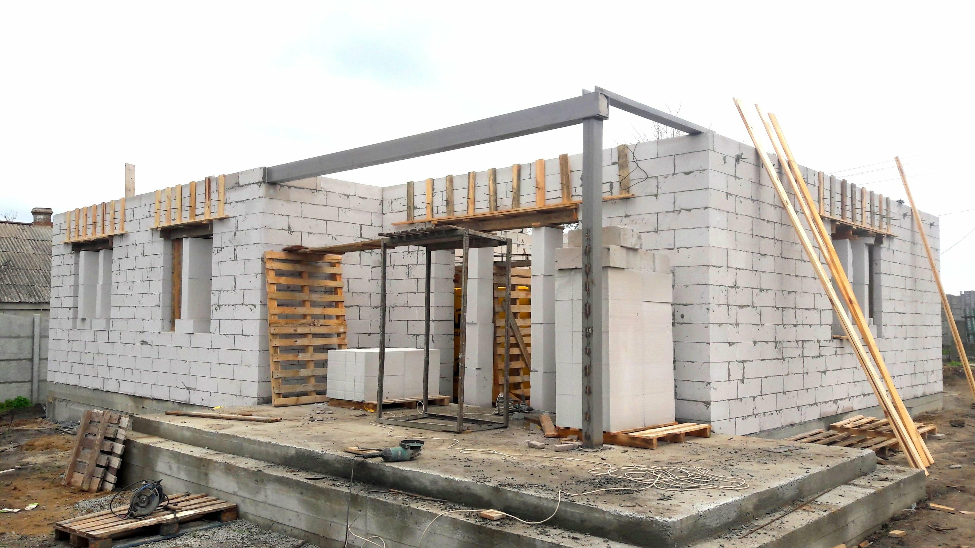

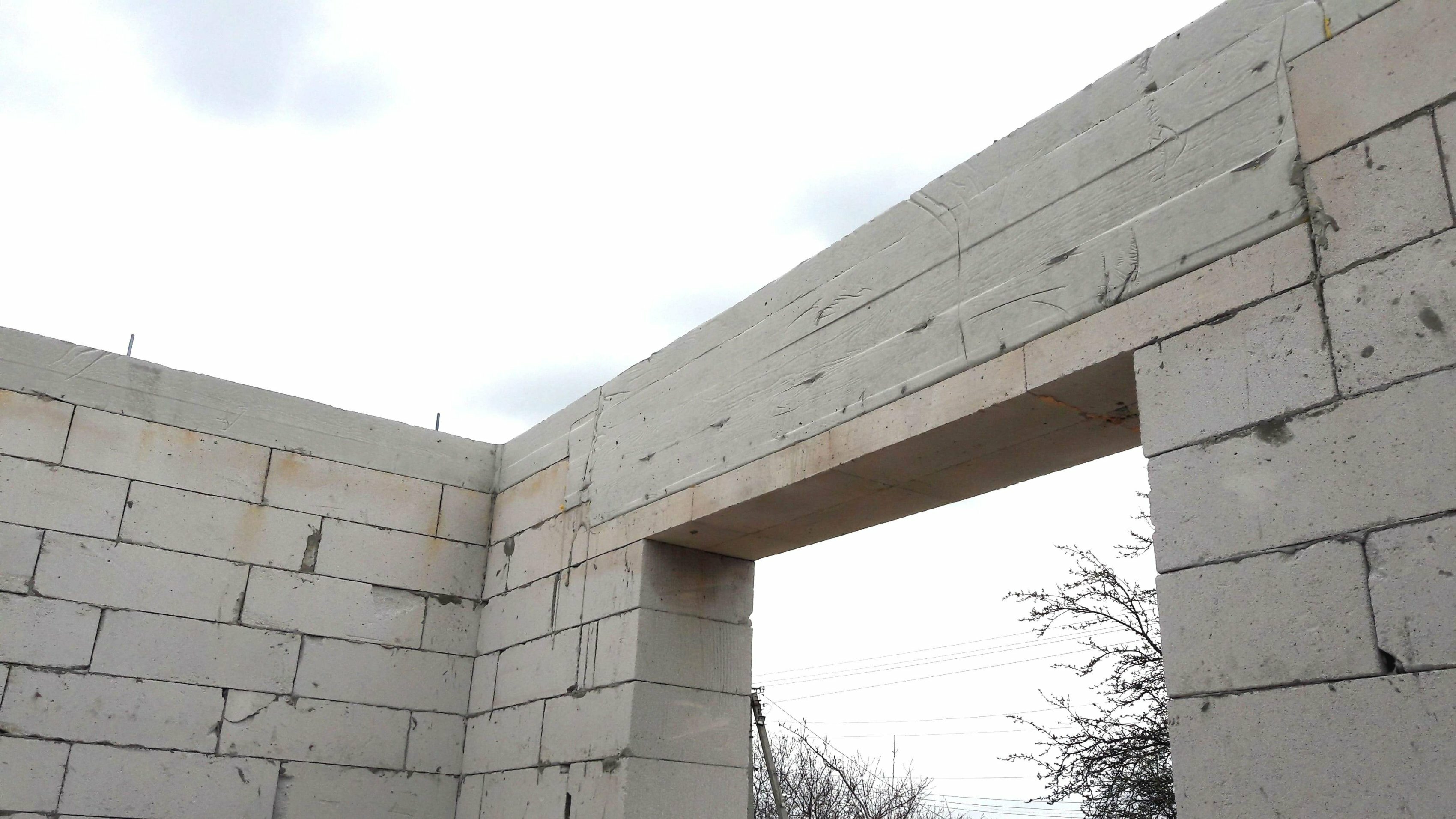

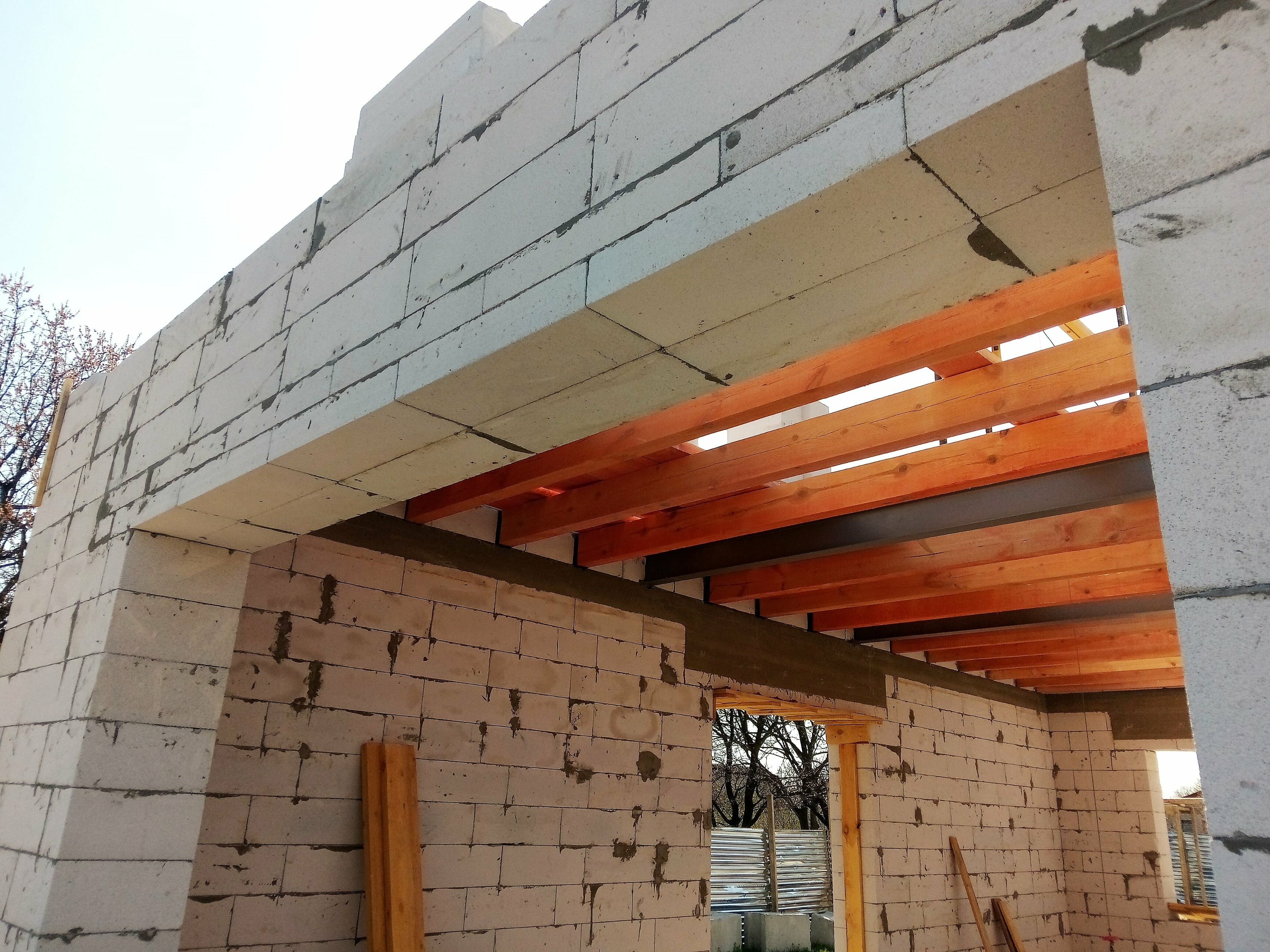

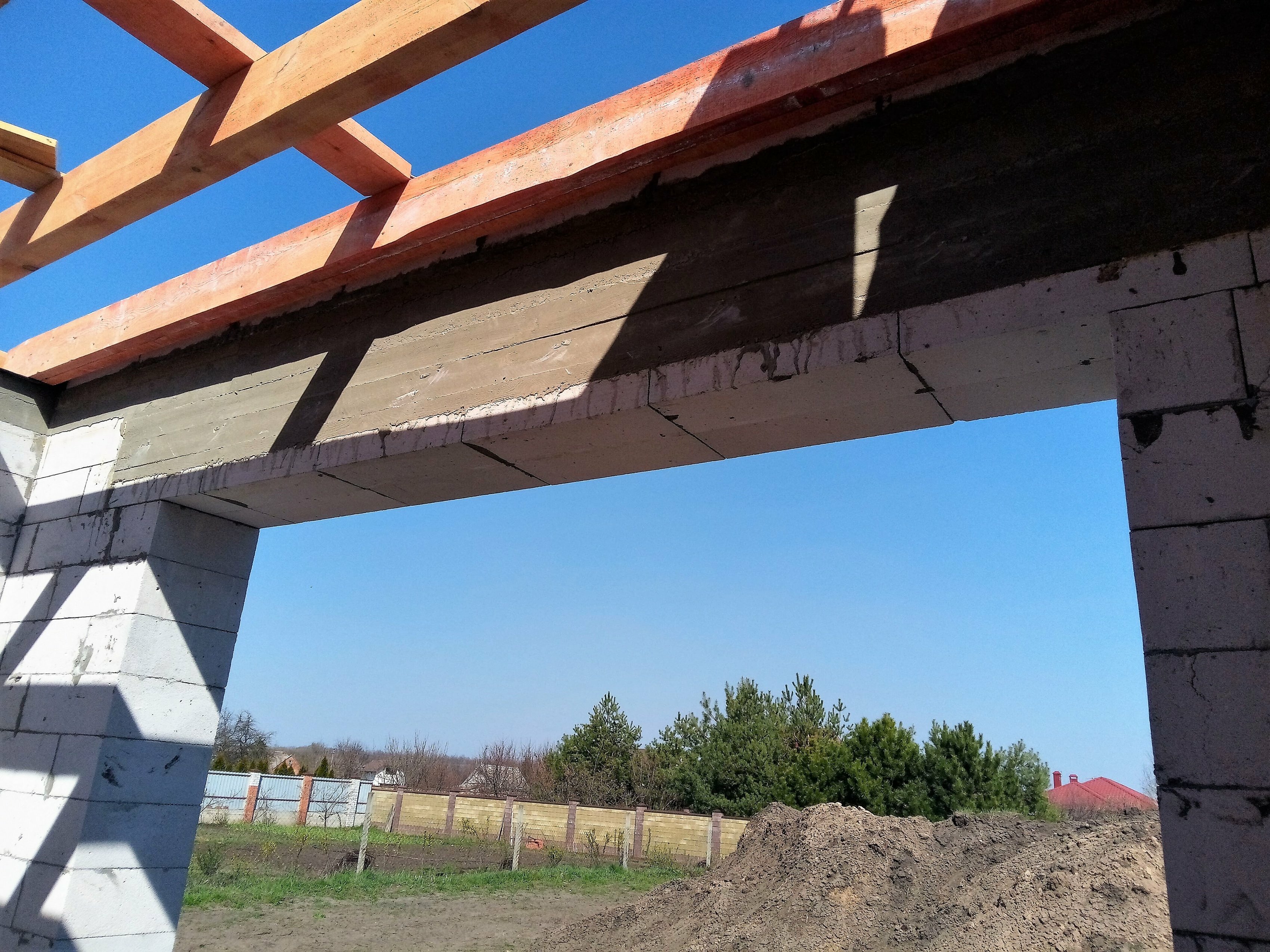

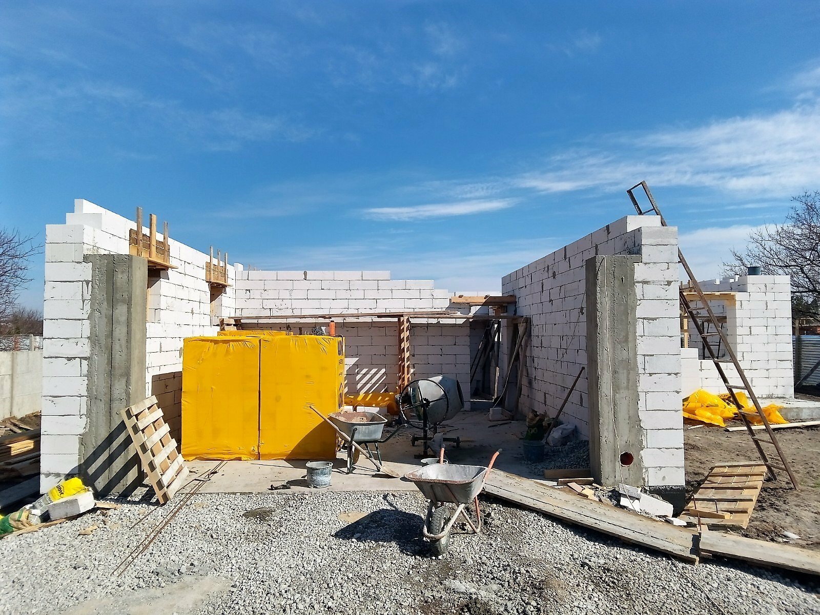

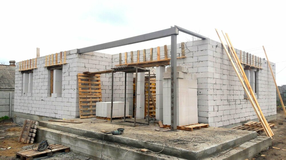

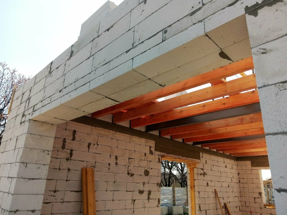

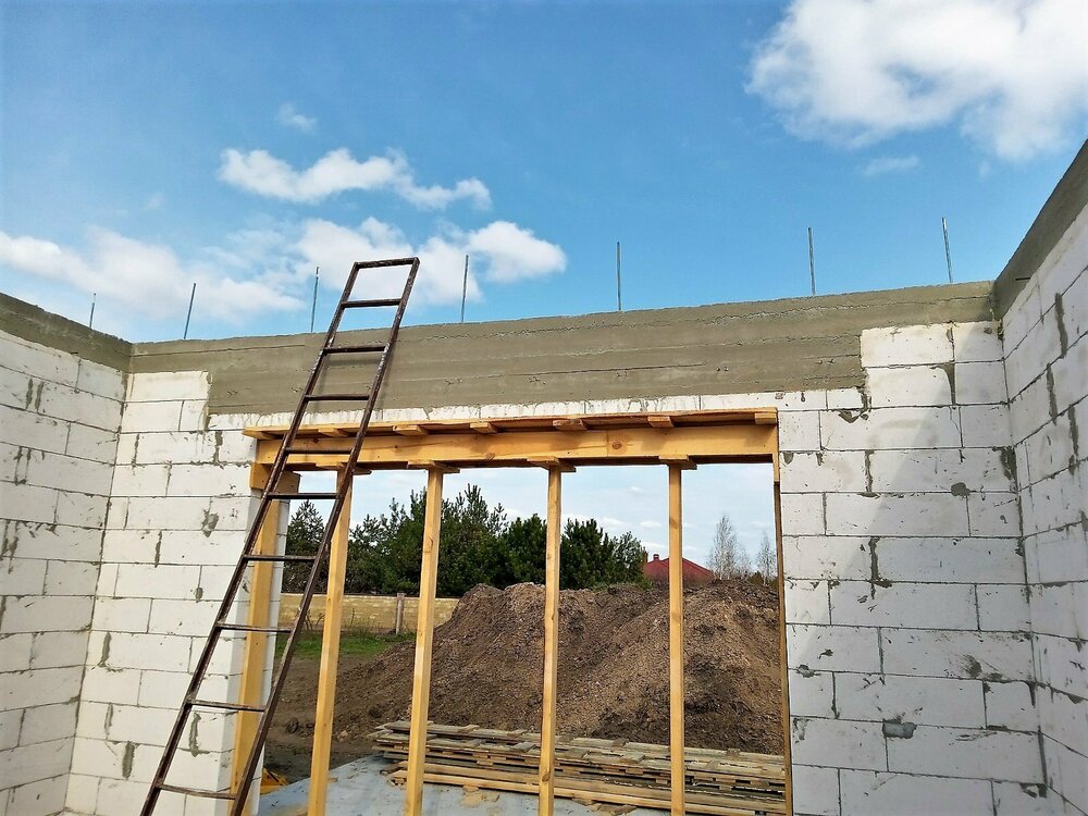

3 часа назад, MAESTRO DNEPR сказал:

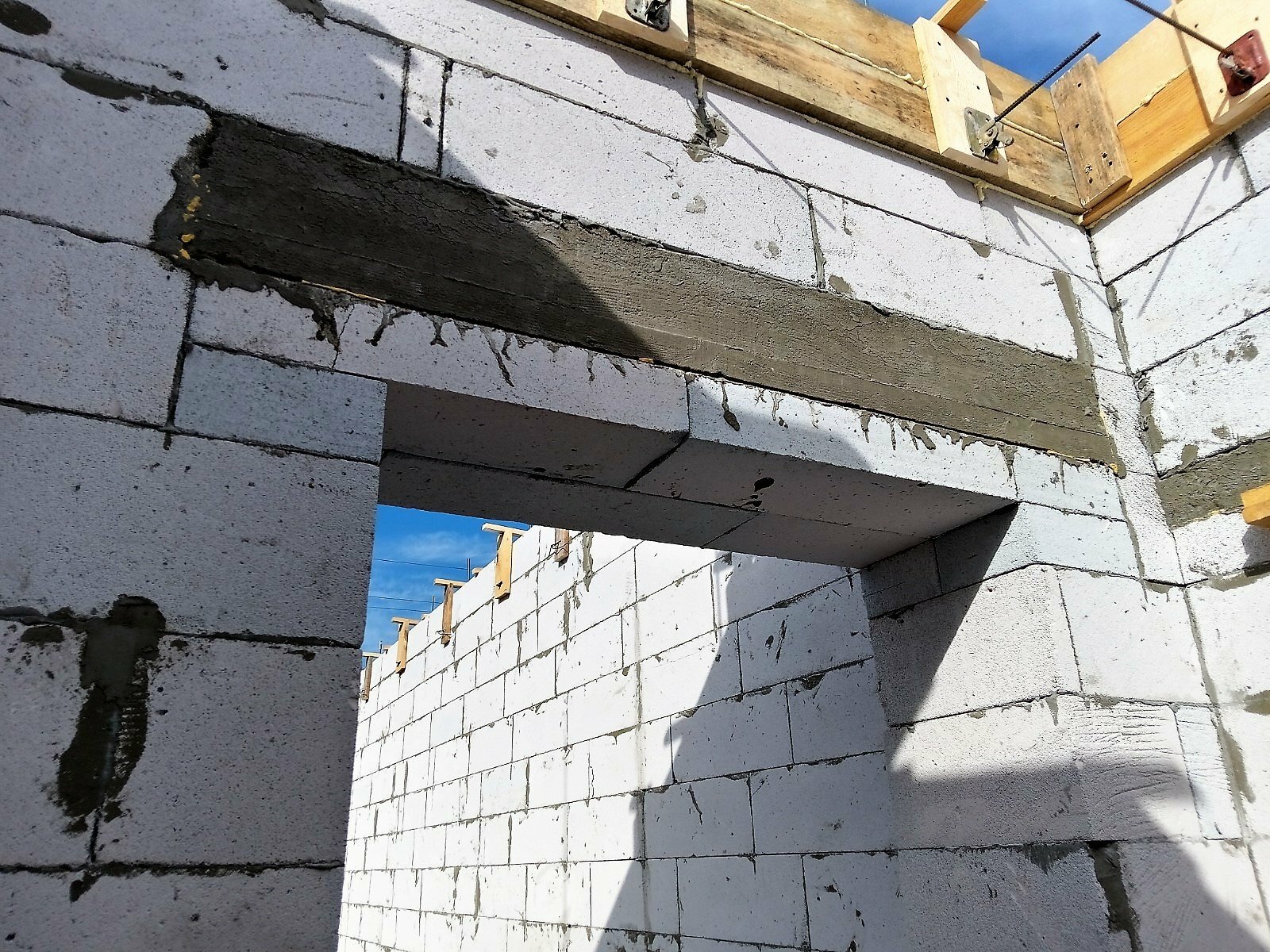

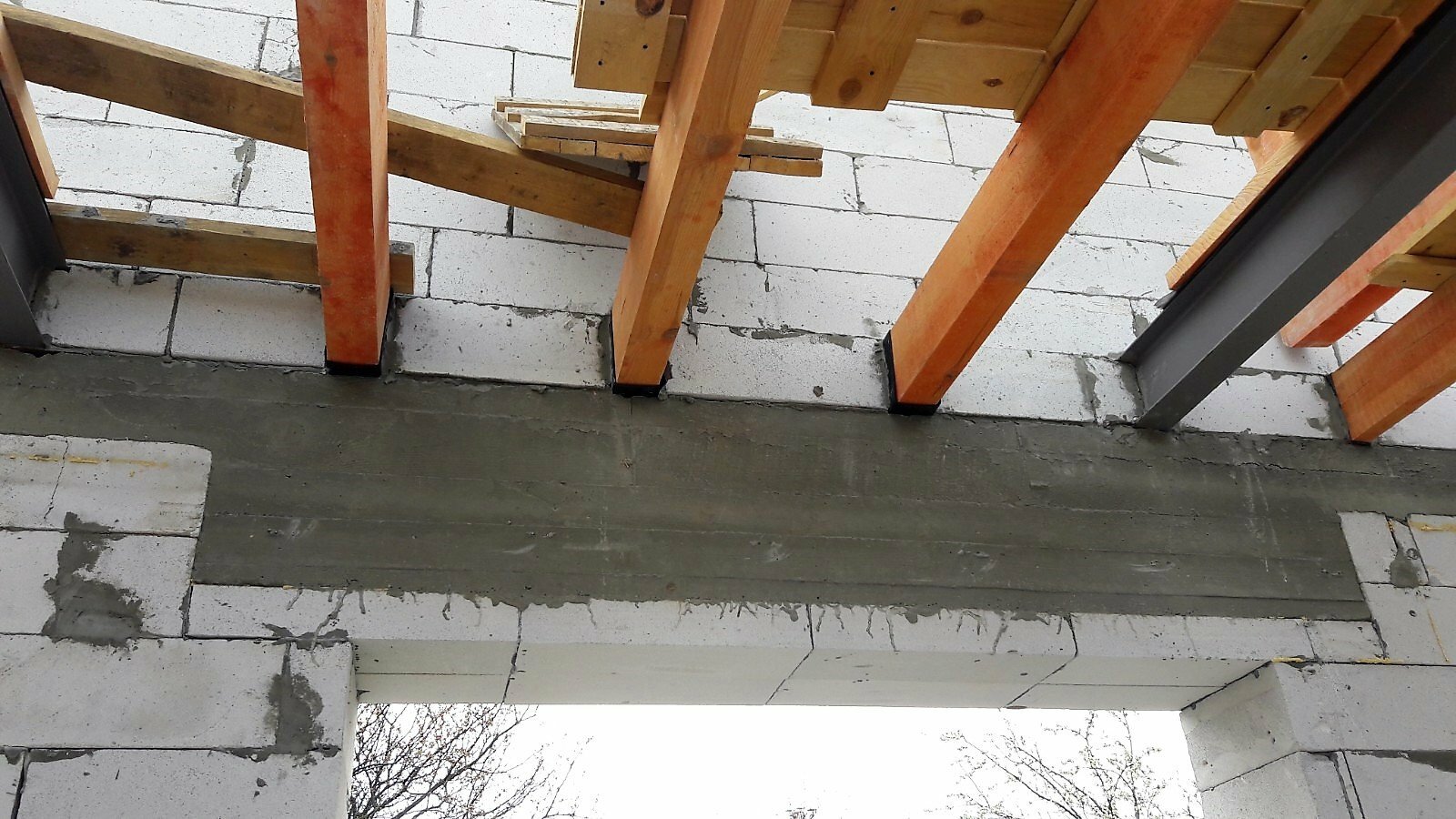

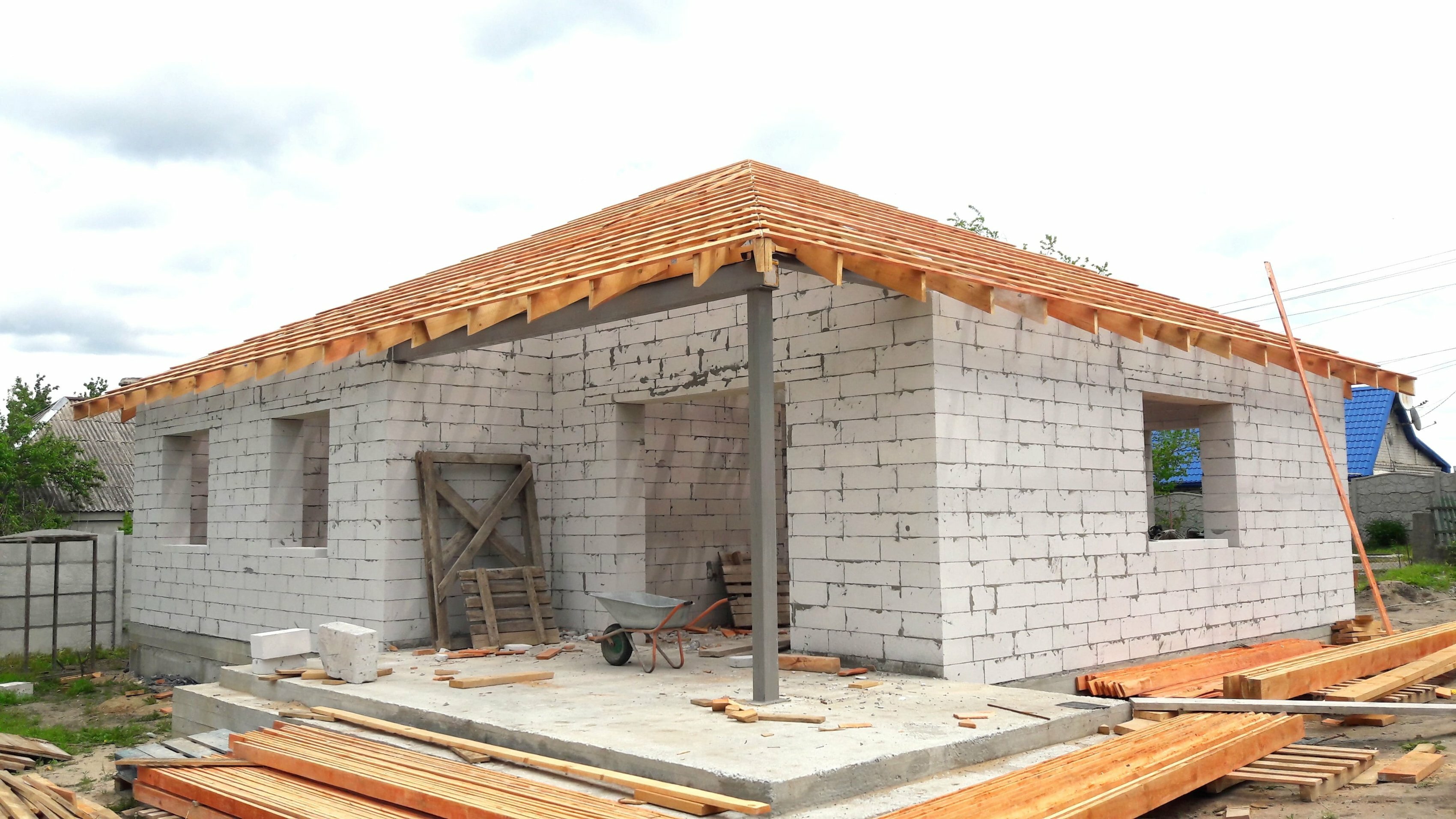

в чем был смысл заливки бетонных опор? Выдержать длинную перемычку? Газоблок бы не справился?
1 час назад, sly сказал:
"Чтоб не было 3.14здежу - делай всё про чертежу!"... а в чертеже железобетонная балка. Чистый проём 5м, длина балки 6м... лично я не рискнул бы положить 6м железобетонную балку прямо на газоблок.
6 годин тому, MAESTRO DNEPR сказав:
Даремно, головне виглядає надійно, особливо швелер в коробку
56 минут назад, Drosselbeere сказал:
Замоноличеные швеллера в коробку в сравнении с обычной монолитной балкой экономят мне/Заказчику две недели времени, пол куба опалубки и увеличивают надёжность. Ессно, когда речь идёт о длинных балках.
Змінено користувачем MAESTRO DNEPR

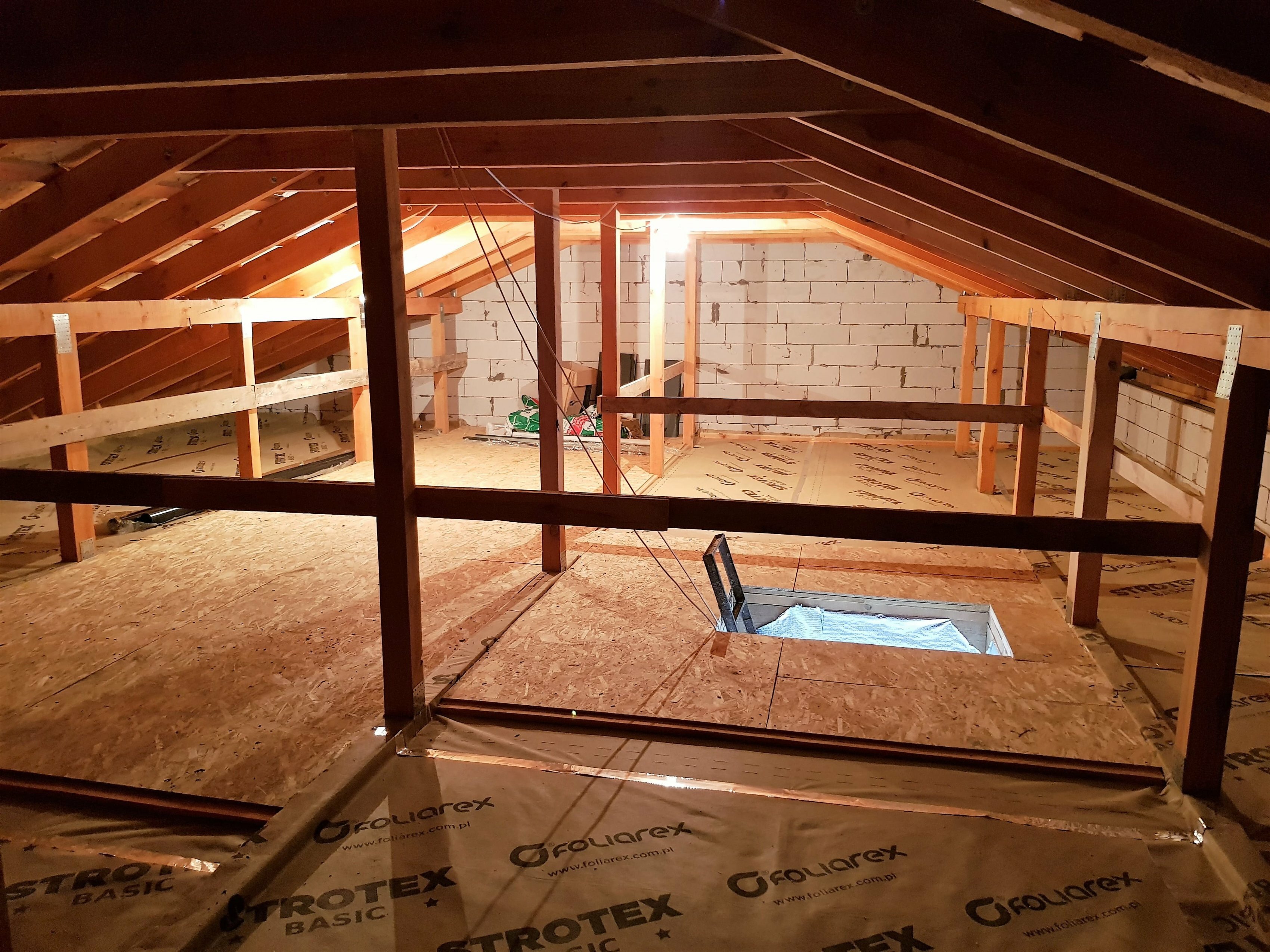

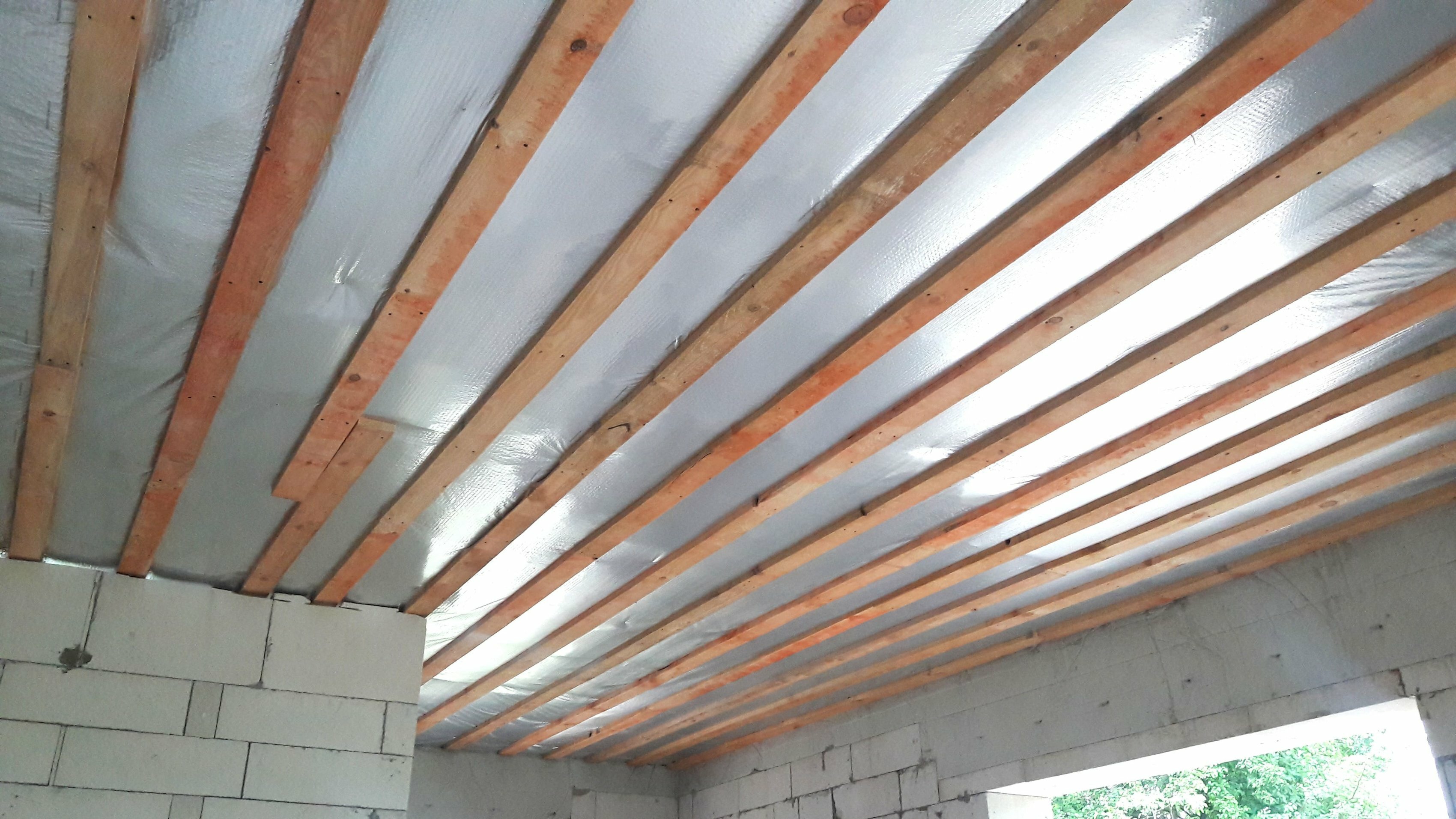

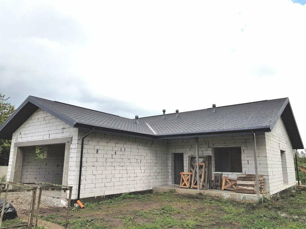

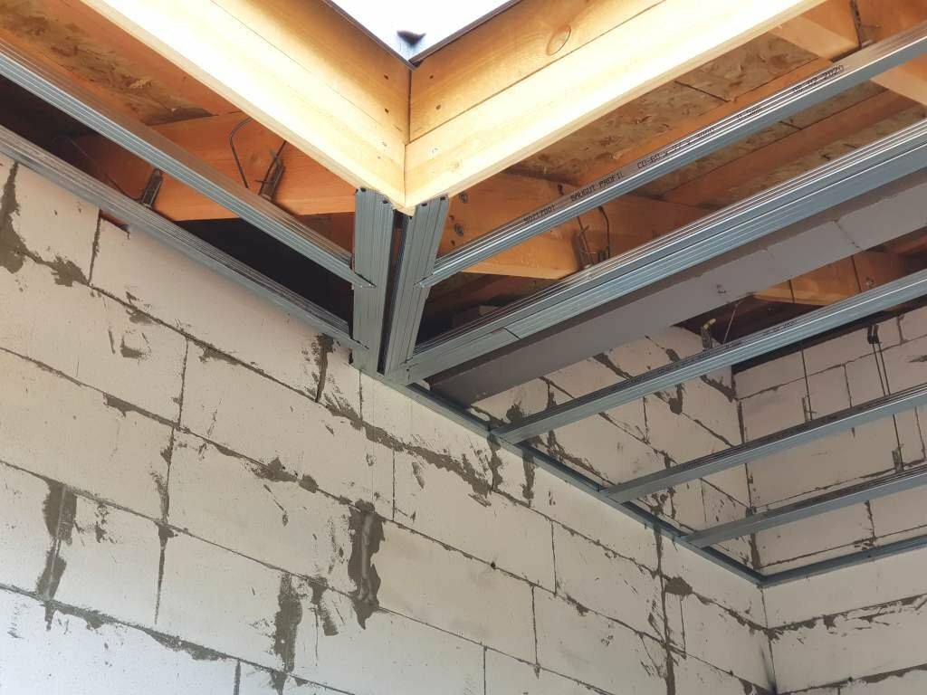

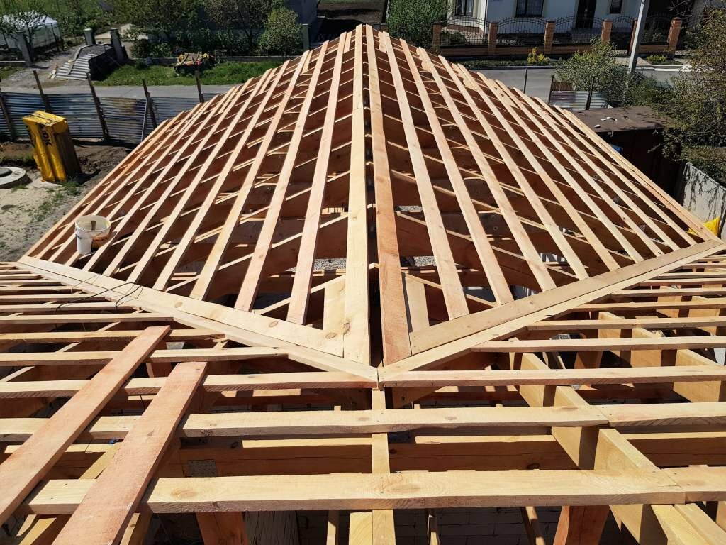

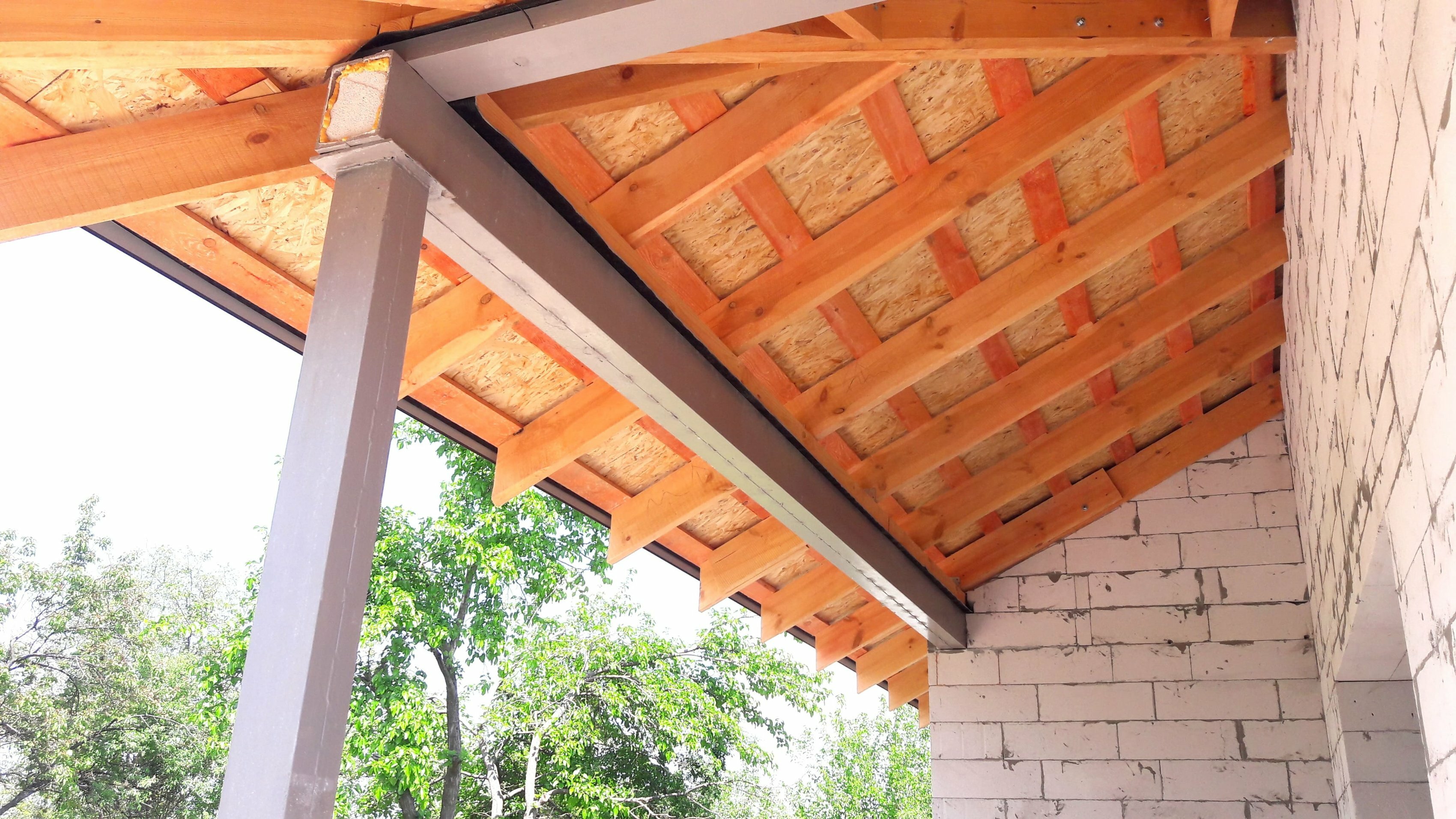

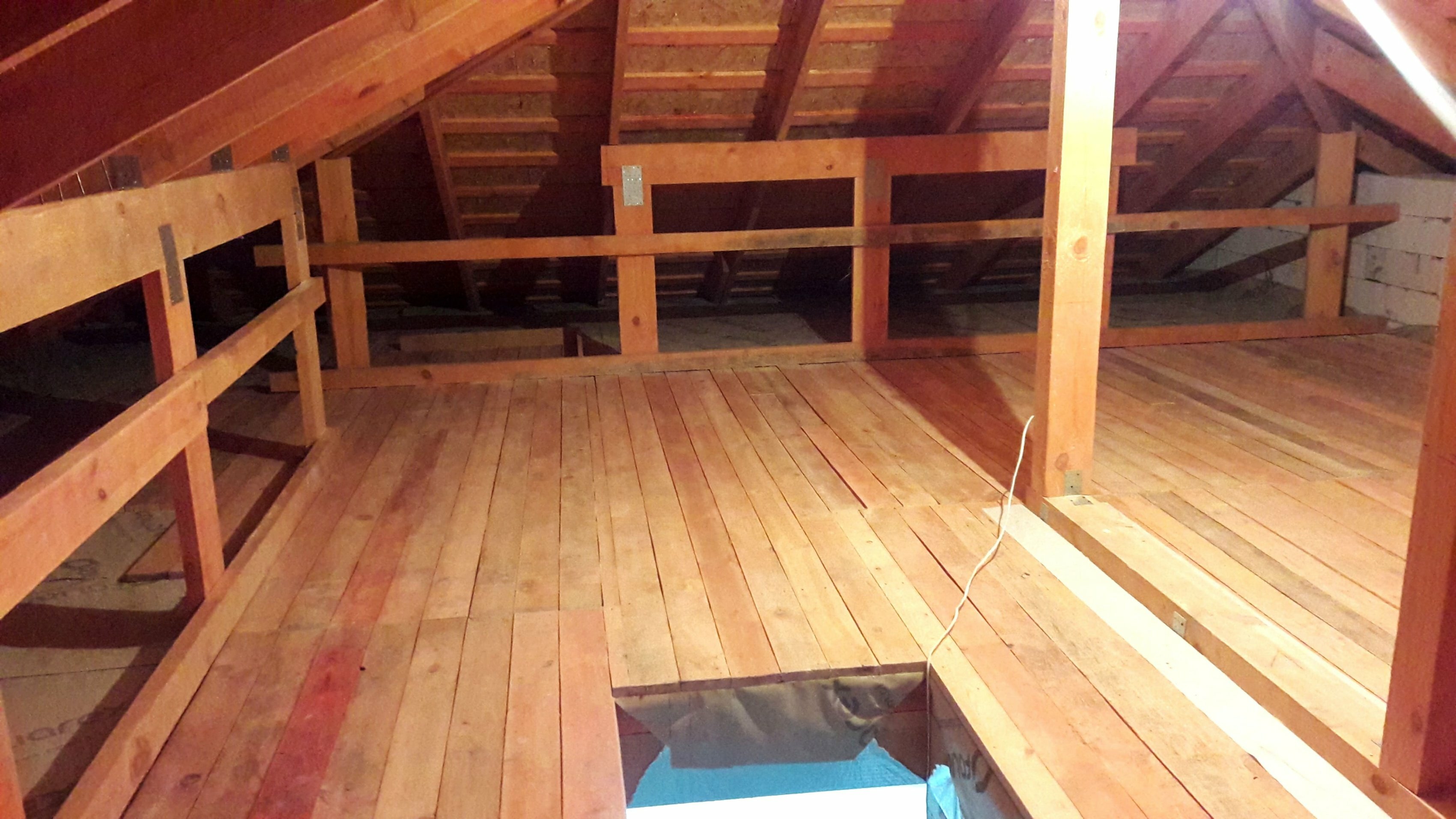

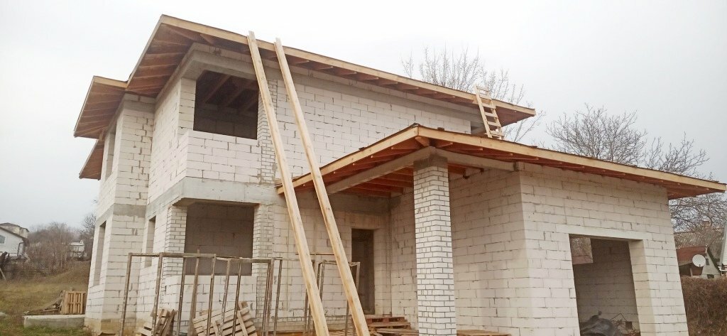

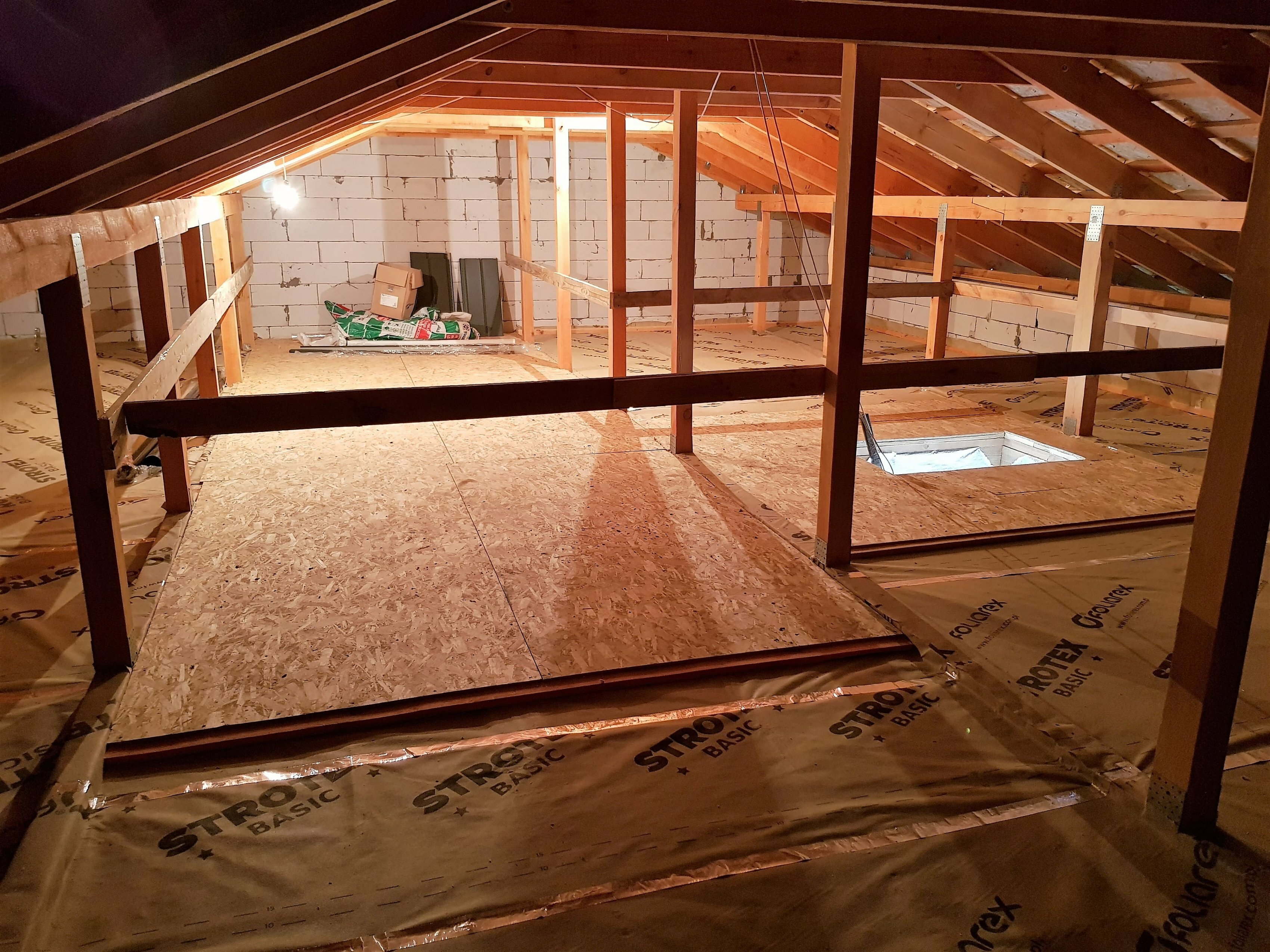

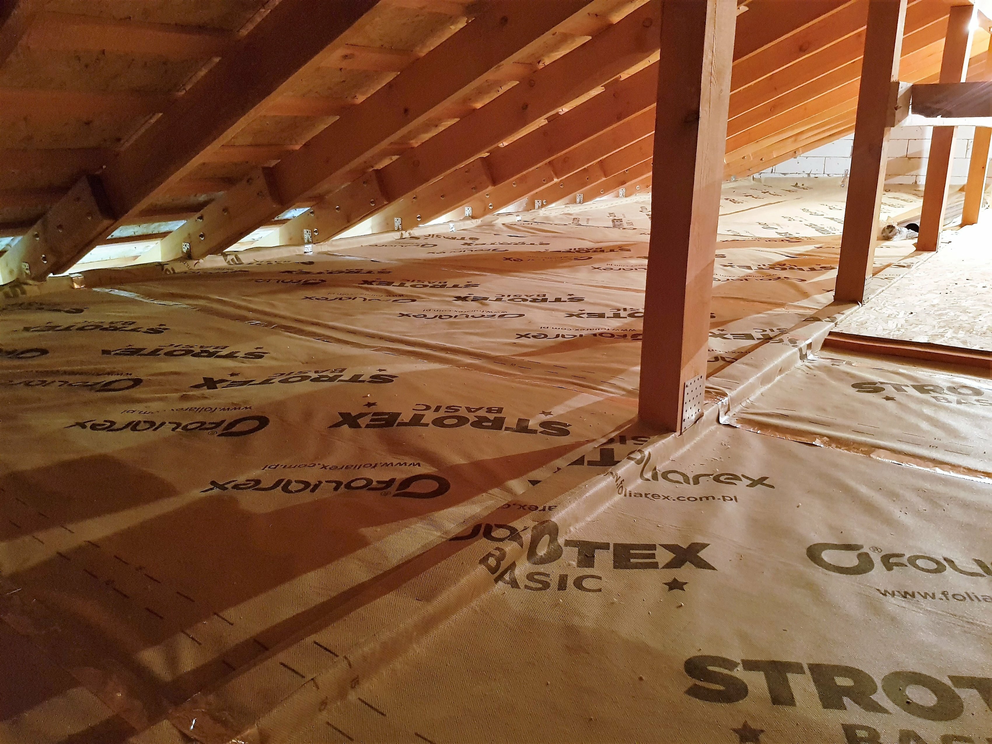

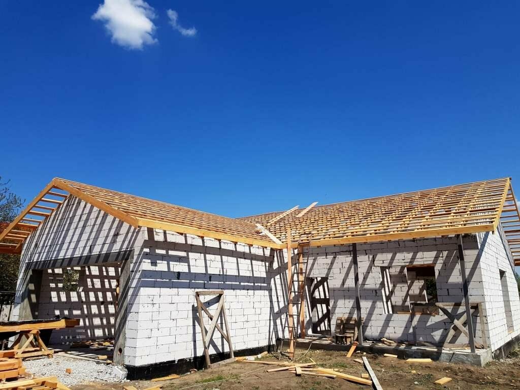

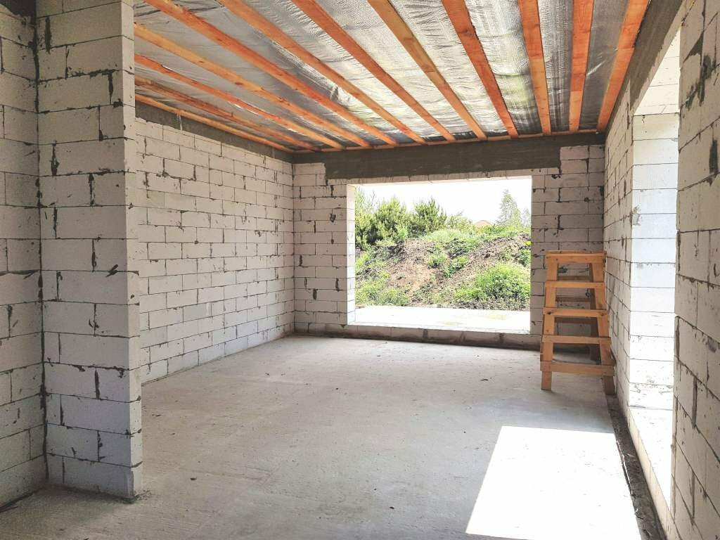

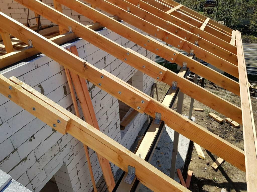

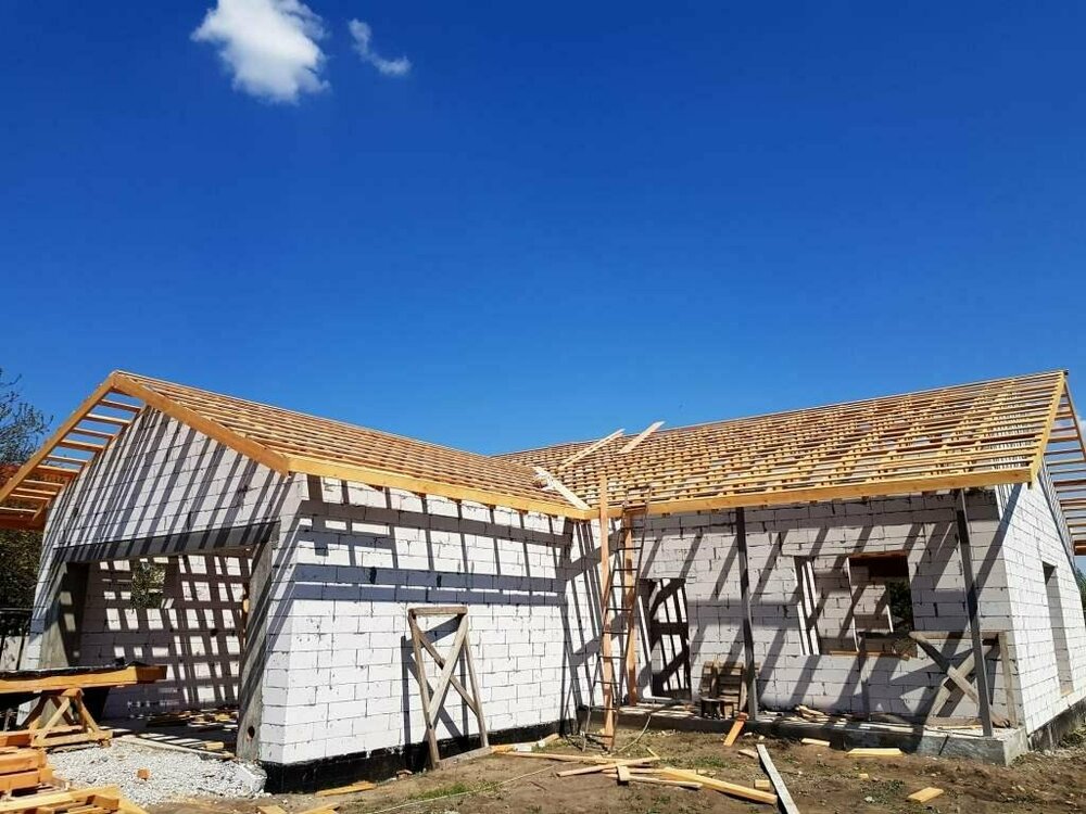

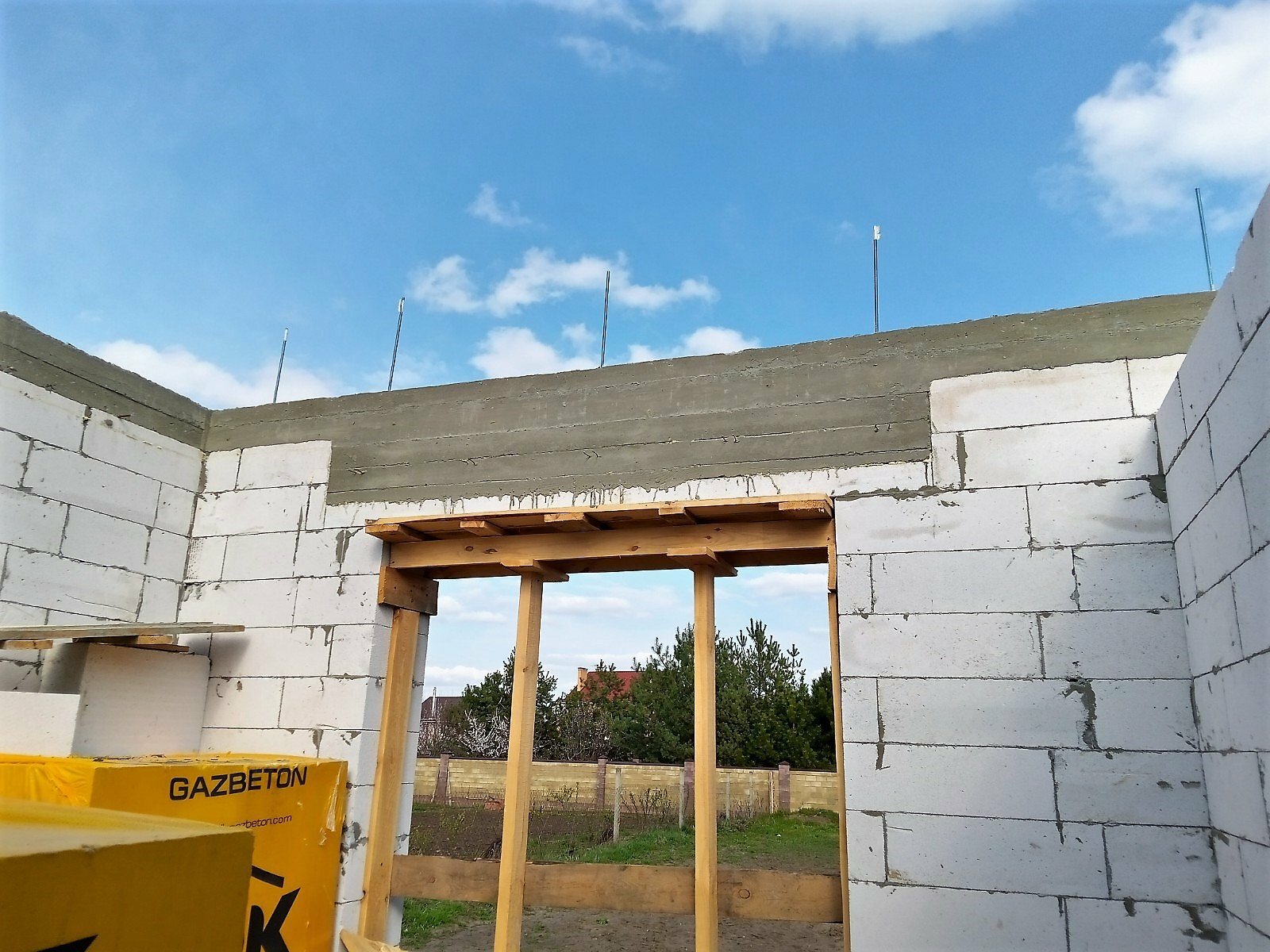

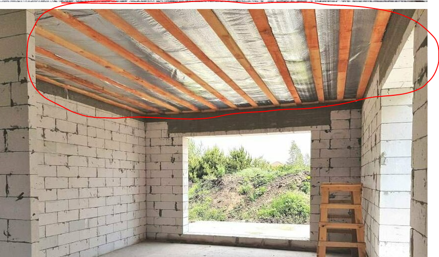

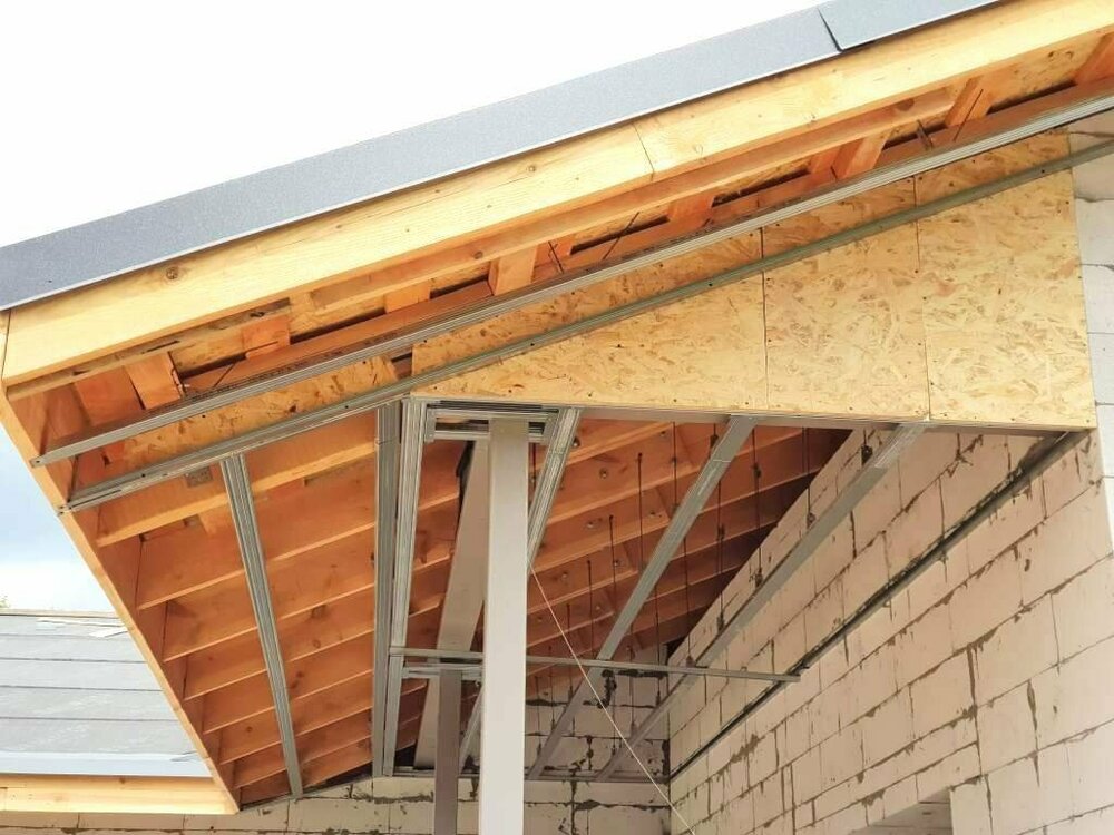

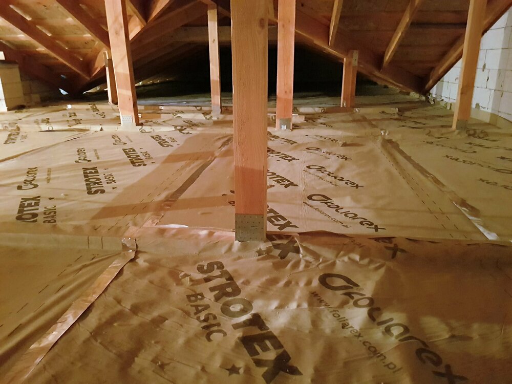

Яка функція цих дошок? Мені кажуть, що вони зайві. Планую робити стелю з ГК, планував підбивати дошки, як у вас на фото, а до них підвіси П-образні, тепер сумніваюсь. Може, кріпити підвіси до брусків, між яких закладена вата?
16 минут назад, BugS сказал:
Шаг потолочных балок 580мм в чистоте (должен быть, а как у Вас - не знаю)... шаг обрешётки, поддерживающей паробарьер и минвату - 200/300мм. Чувствуете разницу?
Выгоните того, кто говорит, что обрешётка не нужна.
2 хвилини тому, MAESTRO DNEPR сказав:
та як його вигнати, він тут, на форумі)
  • Хаха 1
Я думал, что он у Вас работает)... тогда внесите в игнор-лист.

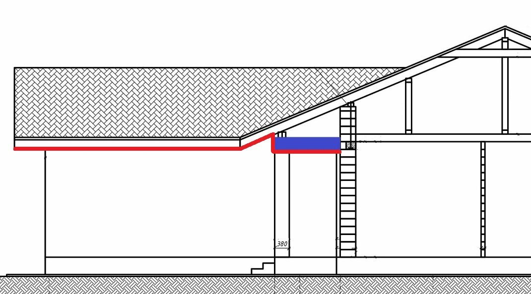

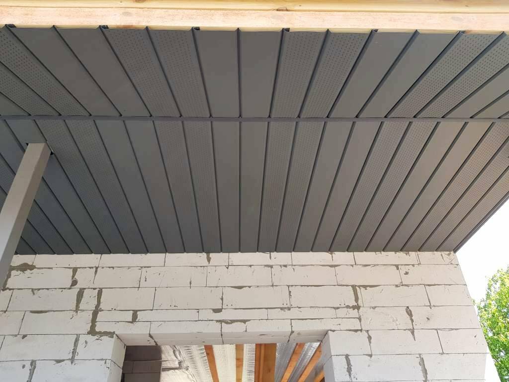

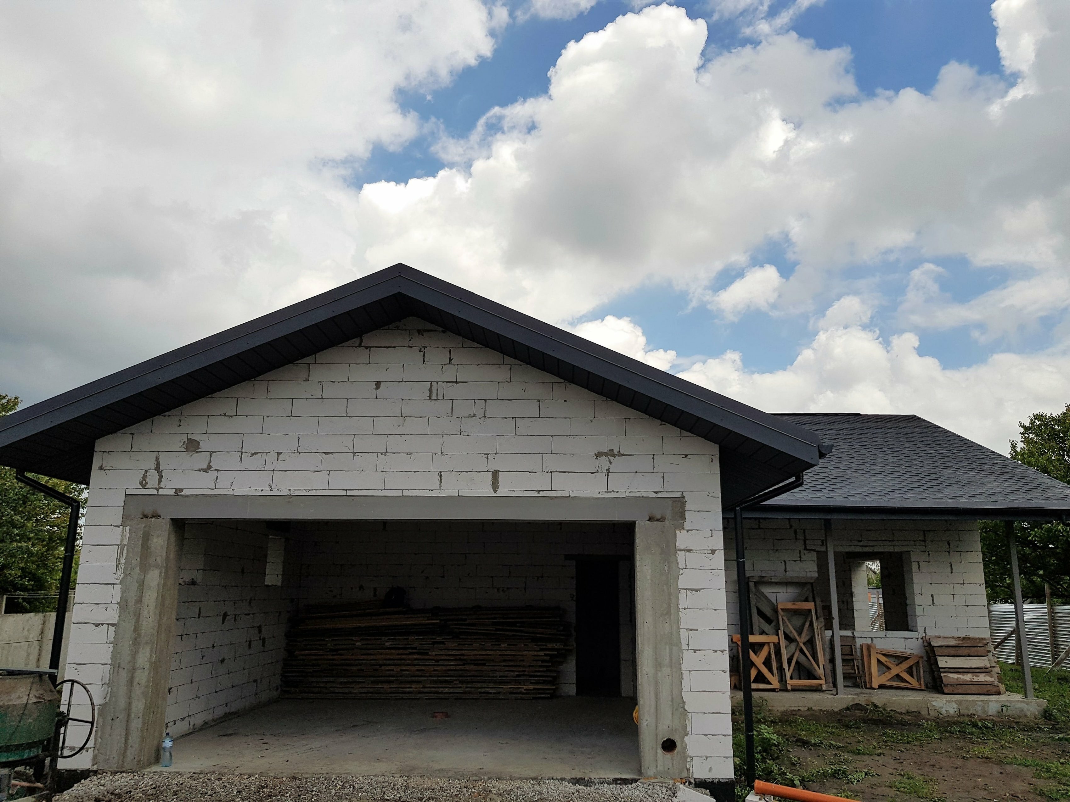

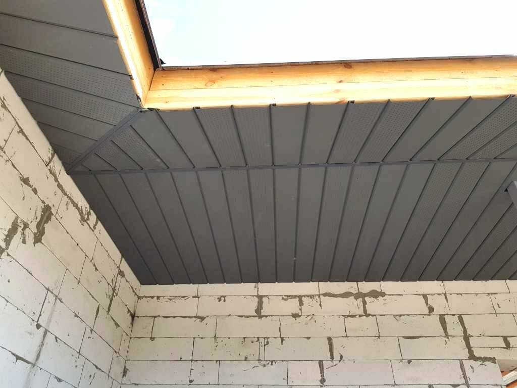

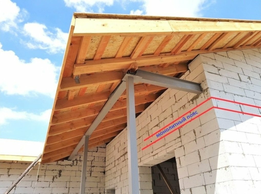

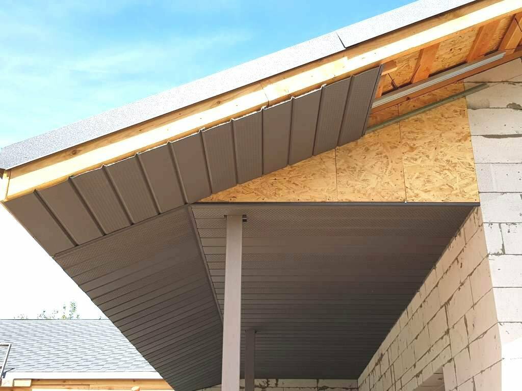

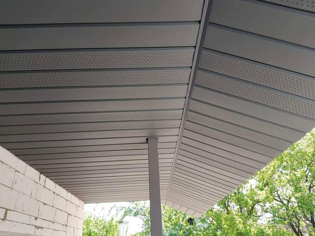

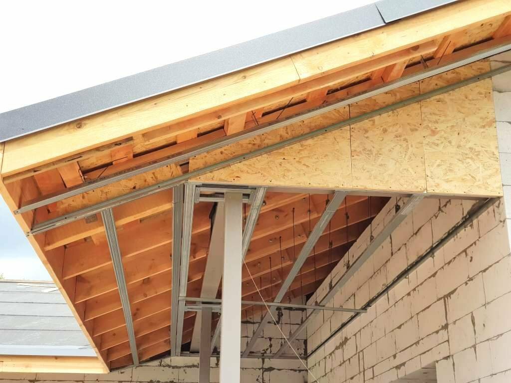

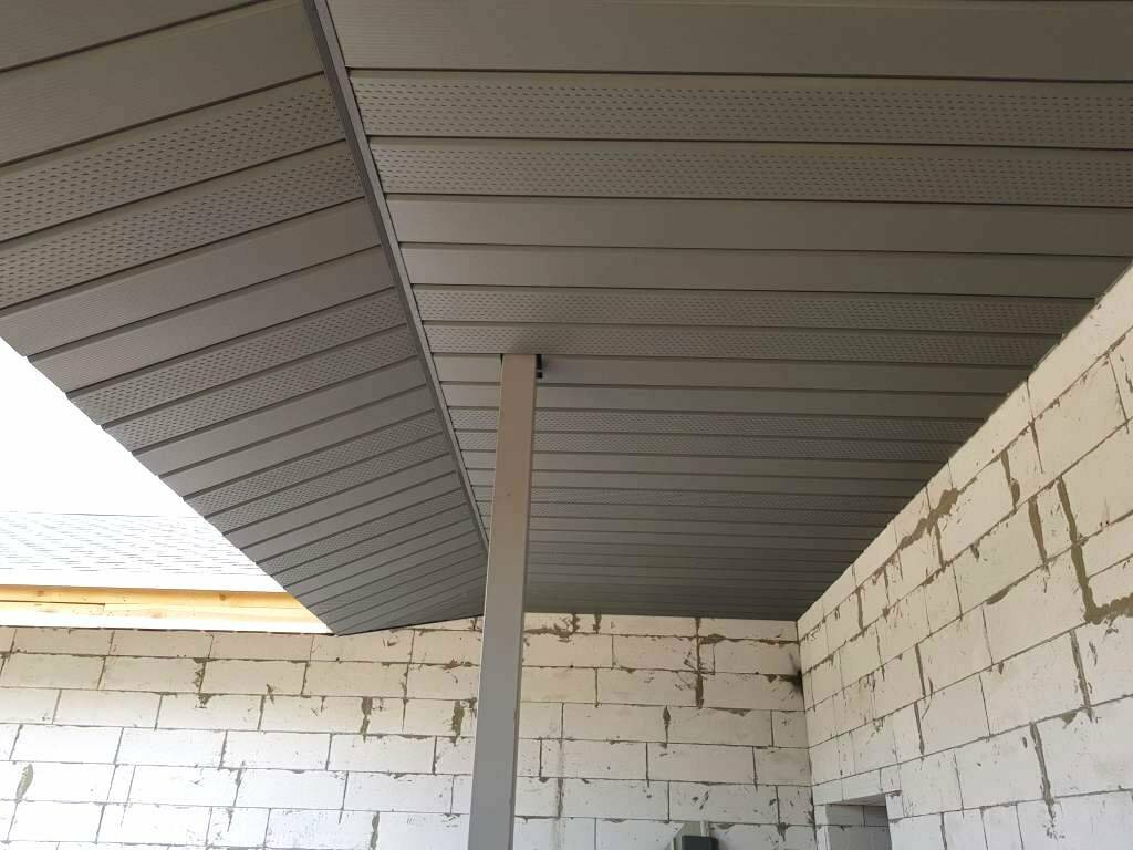

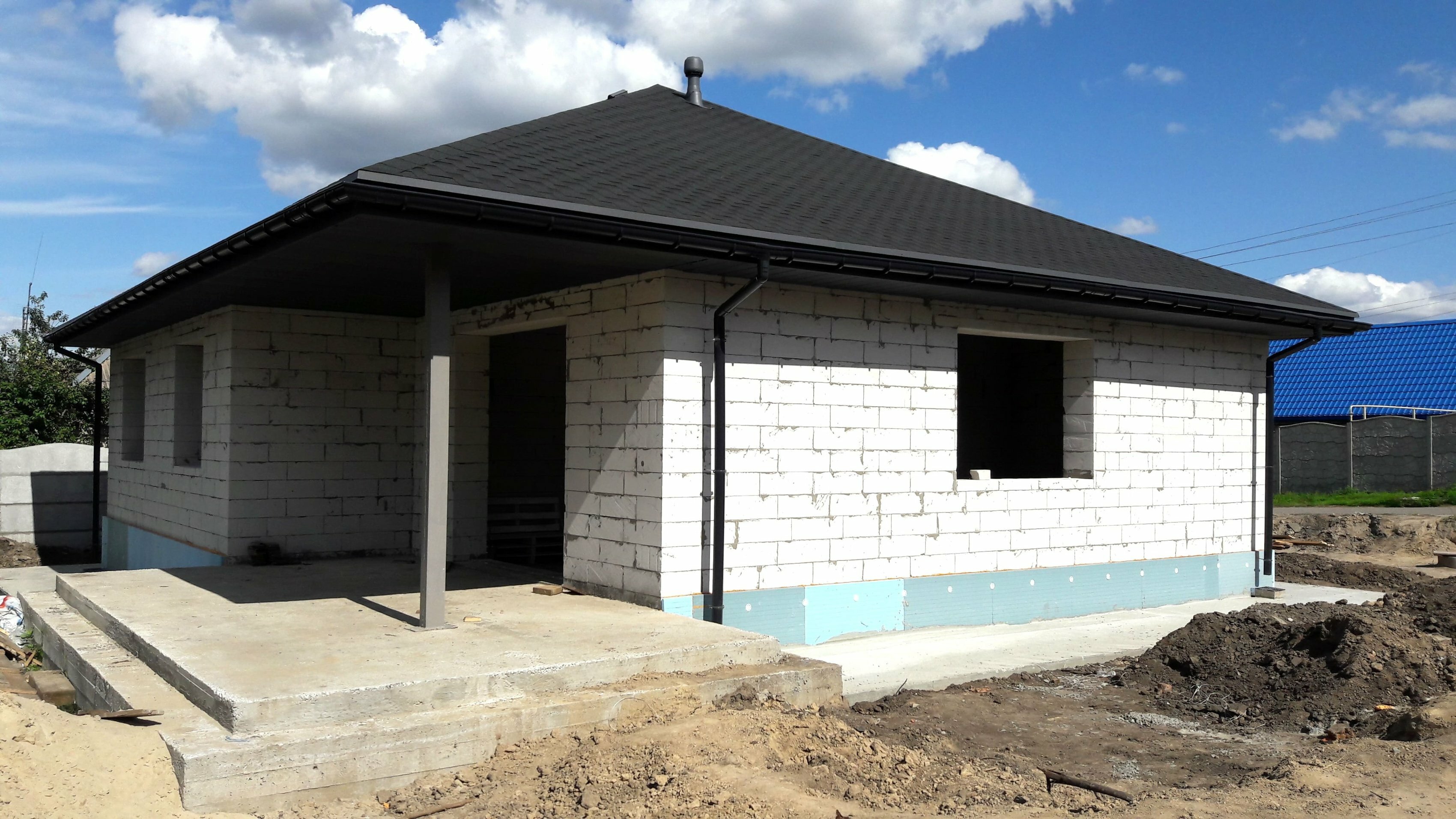

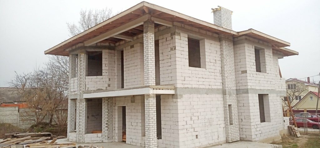

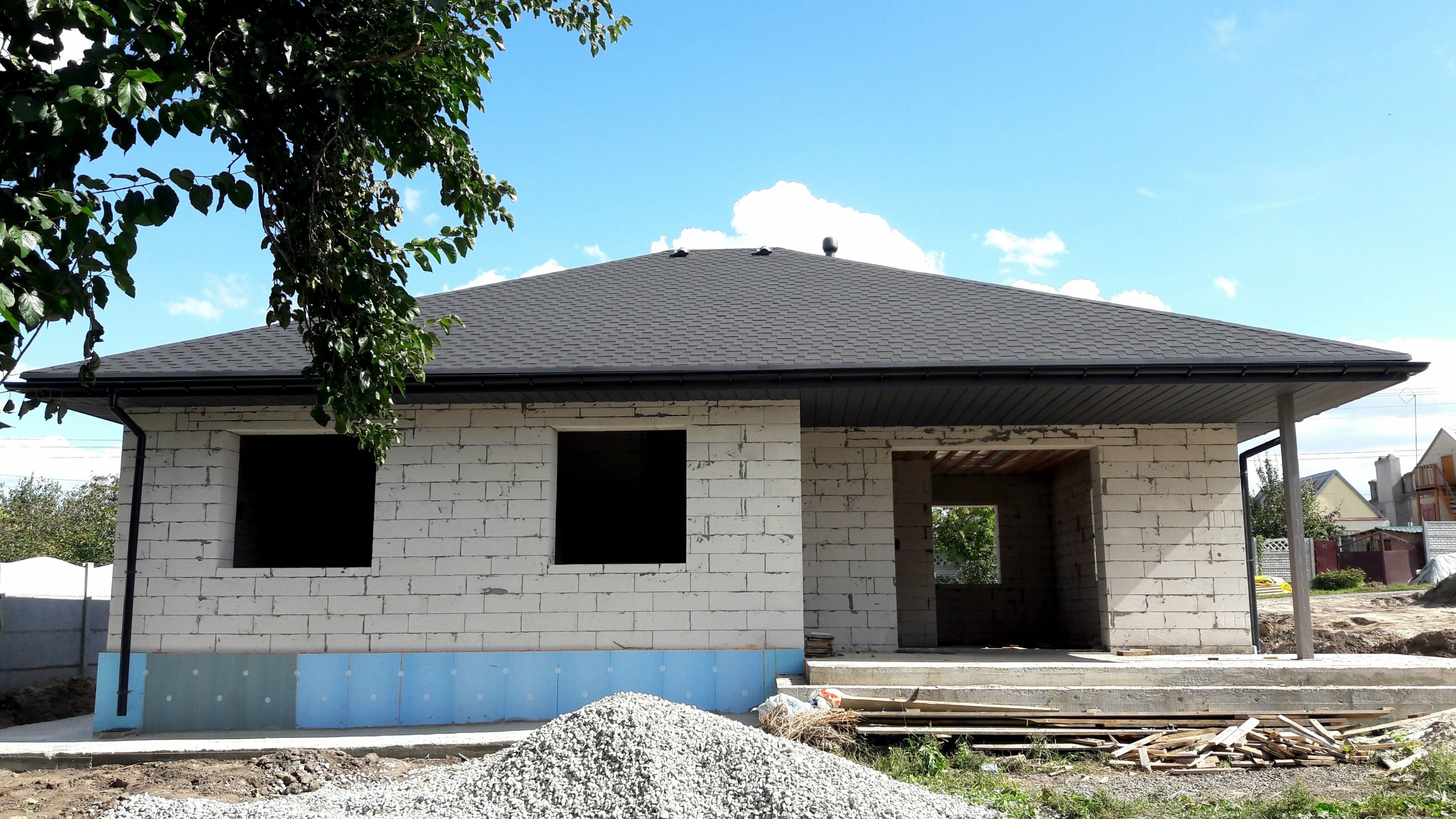

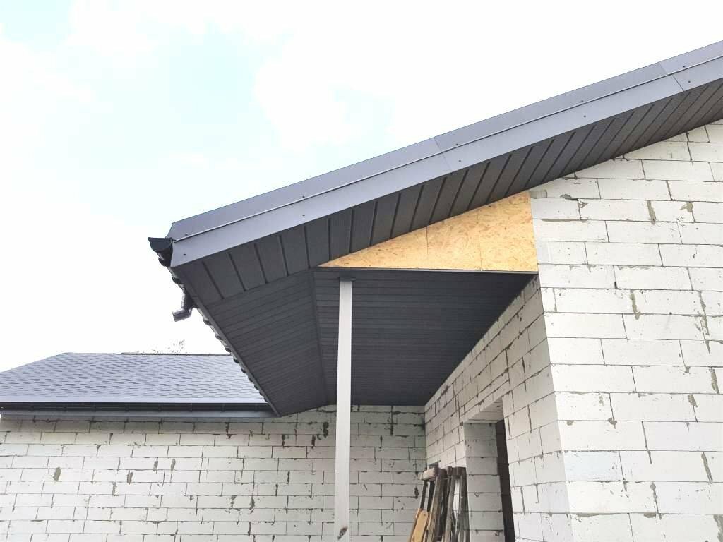

Дом в Братском. Устройство подшивы свесов кровли над входной террасой.
В проекте: монолитный пояс должен продлиться до колонн на террасе... в результате чего, через всю террасу пройдёт монолитная балка, низ которой будет находится в одном уровне с краем свеса кровли.
Объясняю заказчику, что так будет не красиво... что визуально эта балка будет торчать ниже кровли, т.к. смотреть на неё Вы будете снизу вверх... плюс ещё нужен будет зазор для монтажа подшивы и она сильно занизит потолок на террасе. Можно не продлевать эту балку, там из нагрузки на колонны только 10м2 кровли... можно обойтись металлоконструкцией и поднять потолок выше... стойки потом обложить кирпичом.
Заказчик не согласился (редкий случай)... пришлось причинить добро насильно)

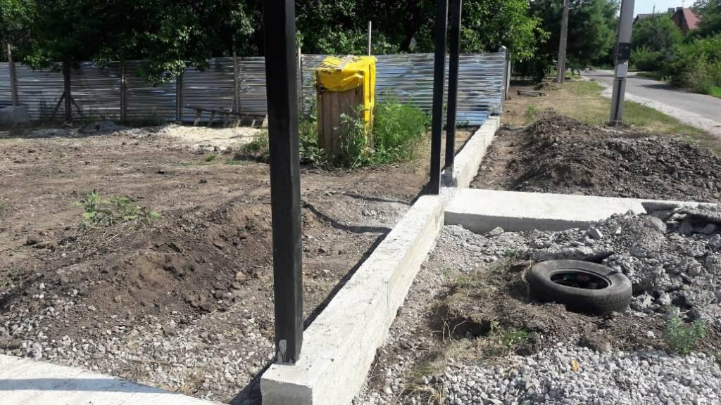

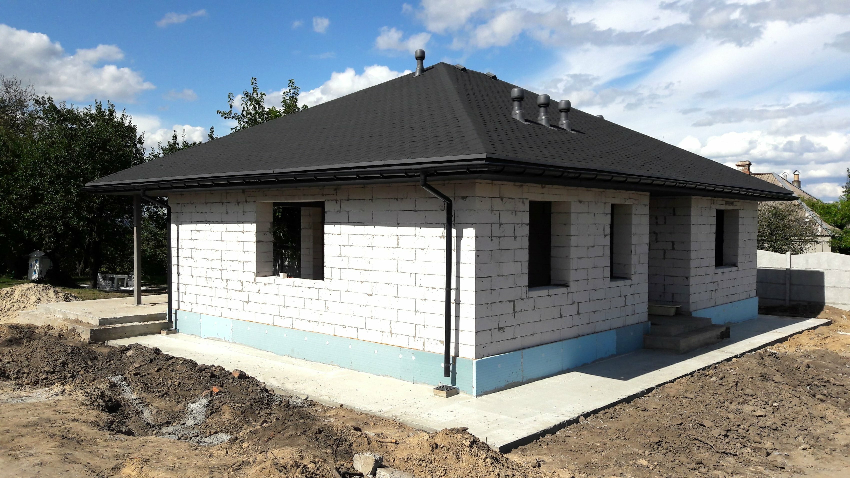

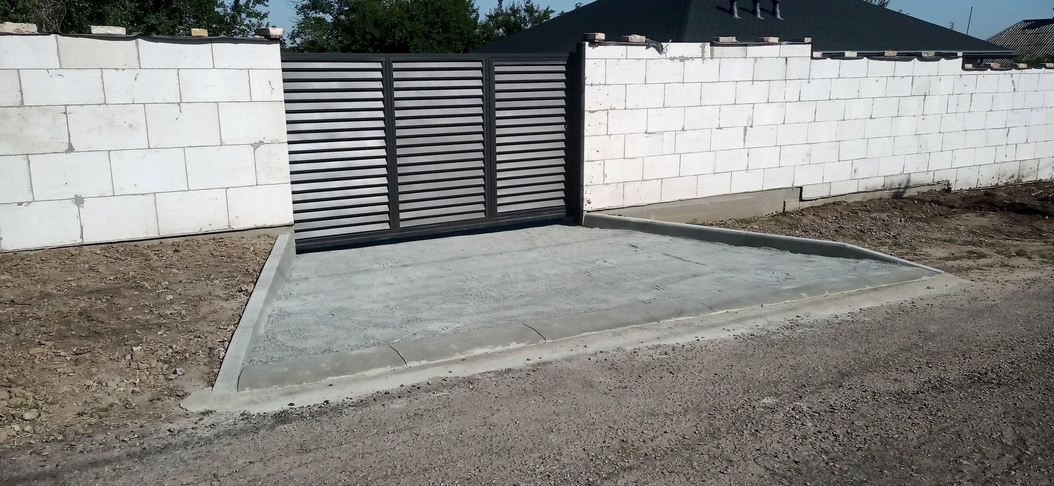

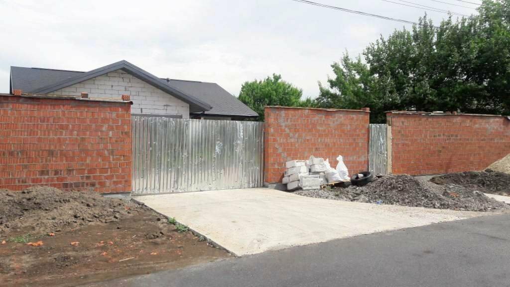

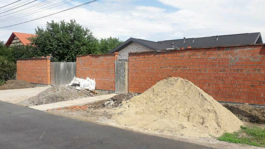

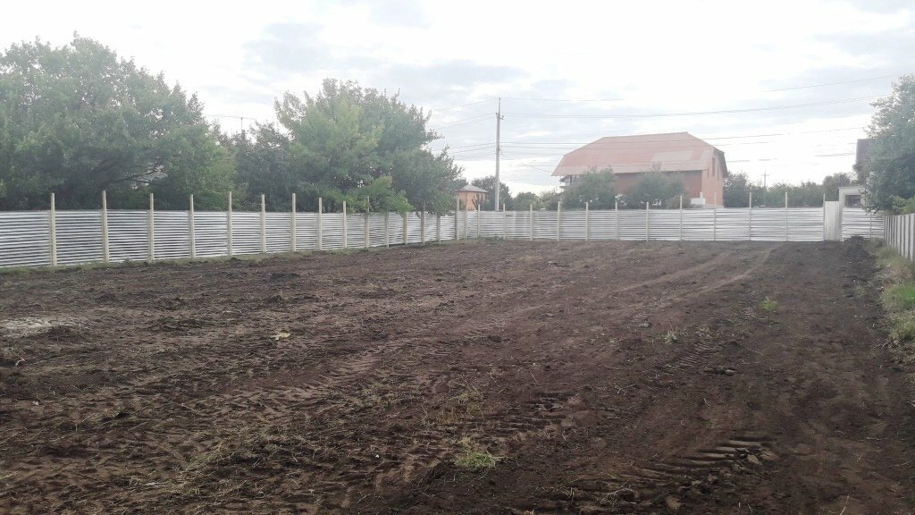

Фасадный забор в Братском.
имхо... идеальный фасадный забор, с которого вообще можно начинать строительство дома, при этом не вкладывая огромные деньги... финишную отделку можно сделать за неделю до новоселья... вариантов отделки масса.
Сейчас строим. Победа.

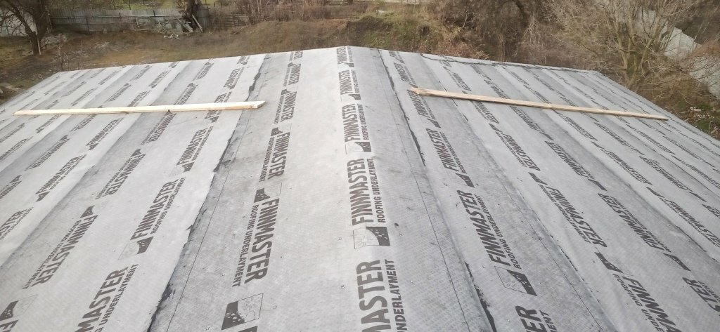

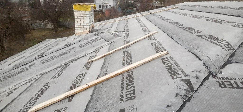

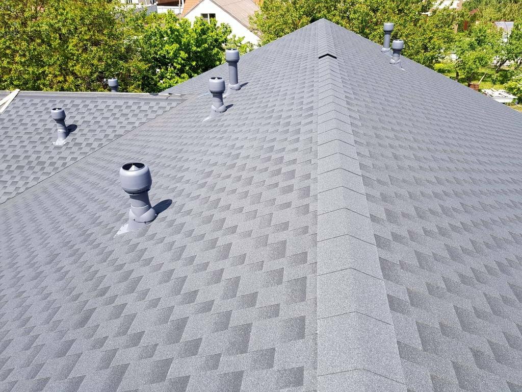

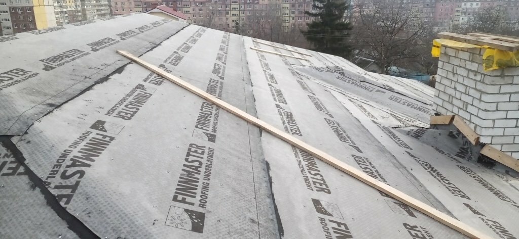

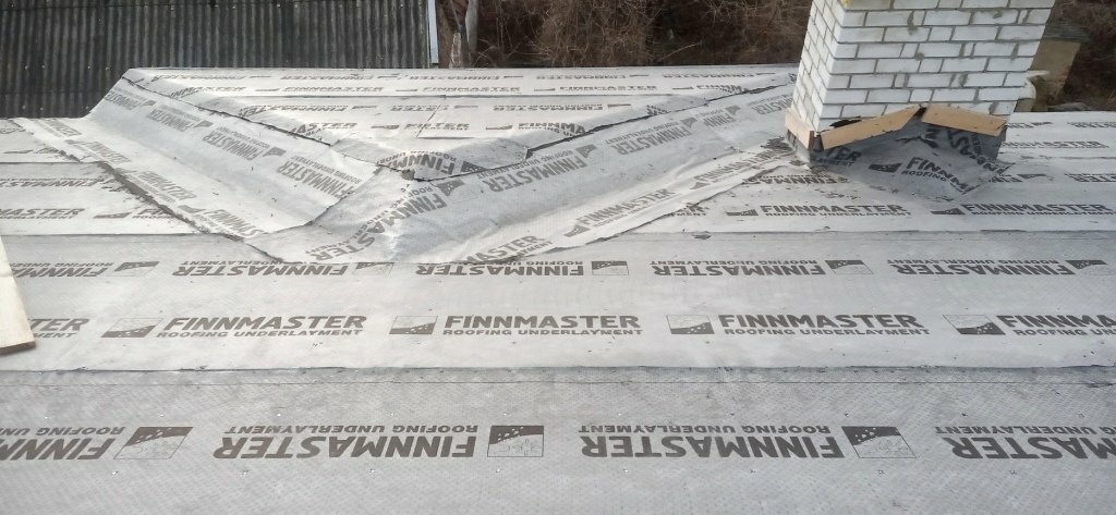

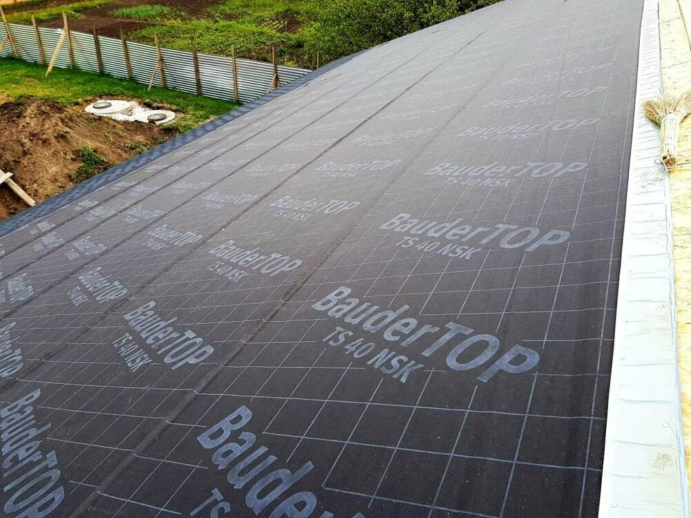

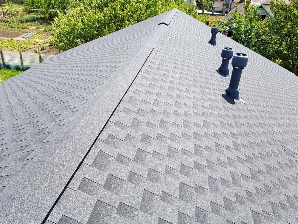

Подкладочный ковёр Финнмастер хорошо пережил зиму без битумной черепицы.

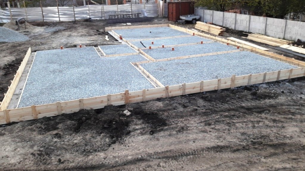

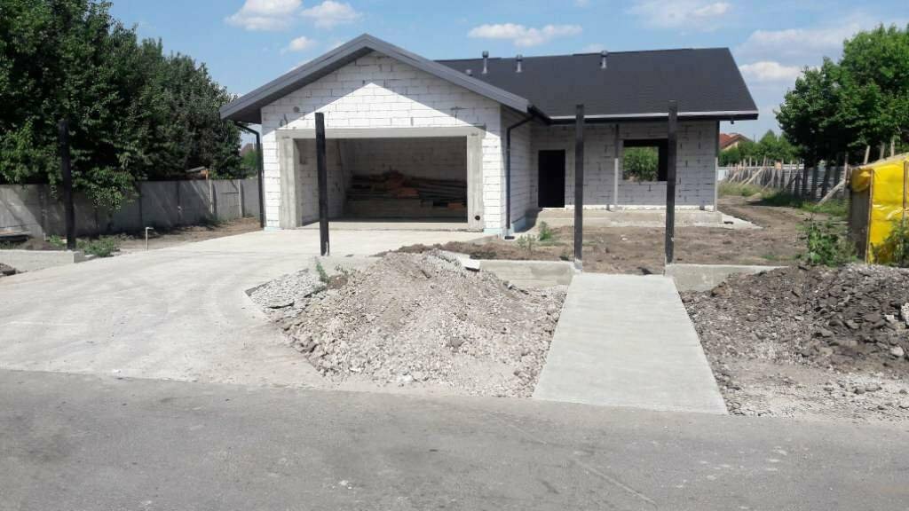

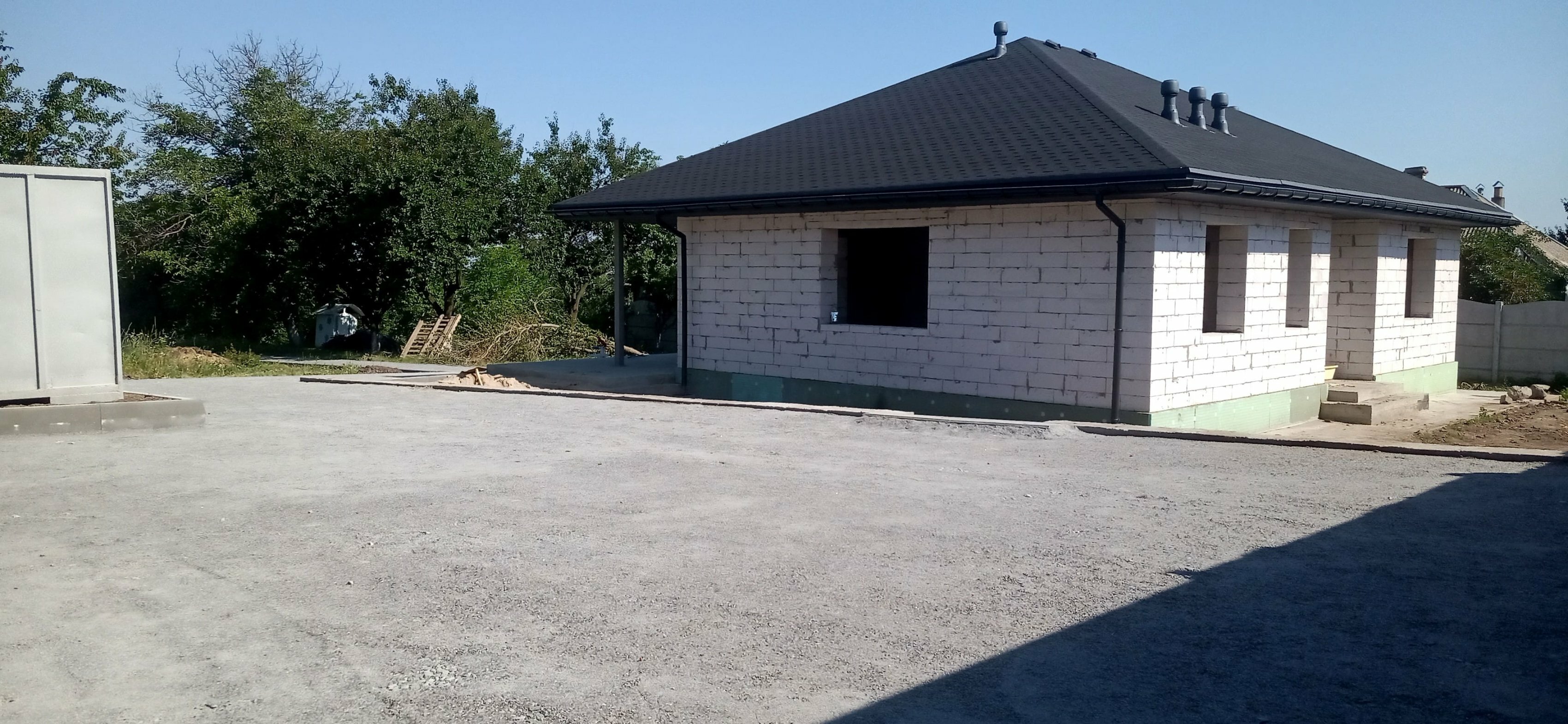

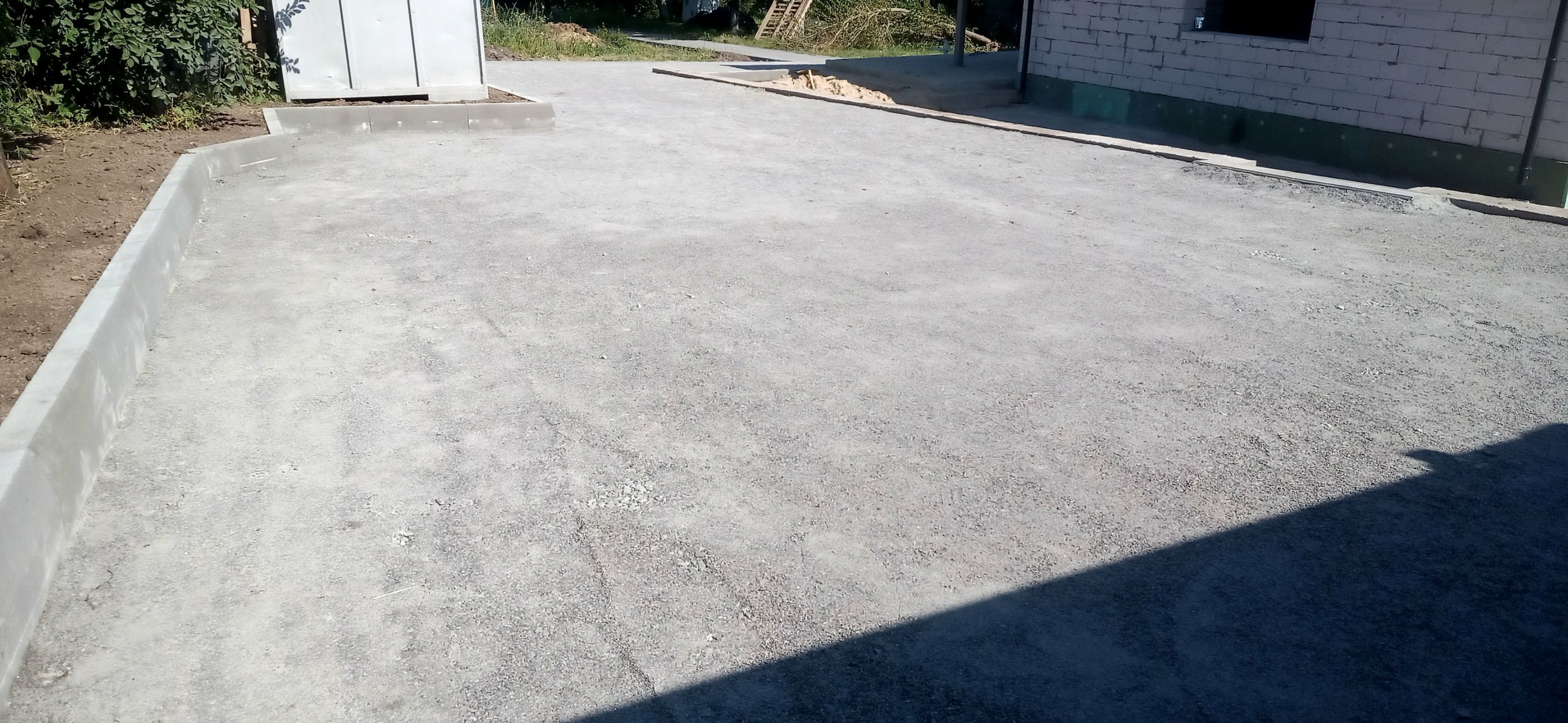

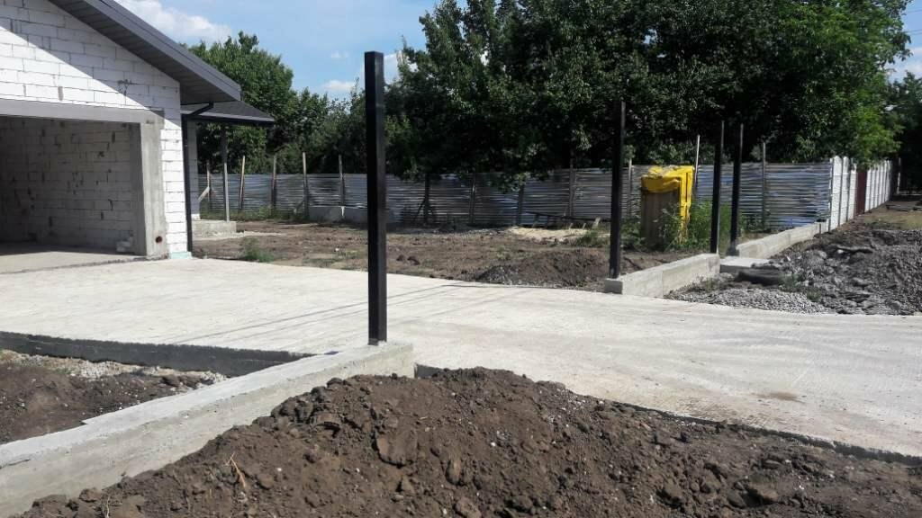

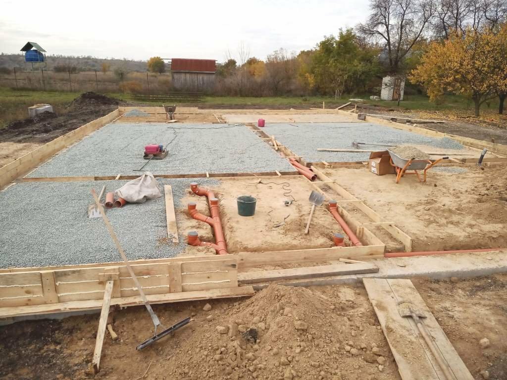

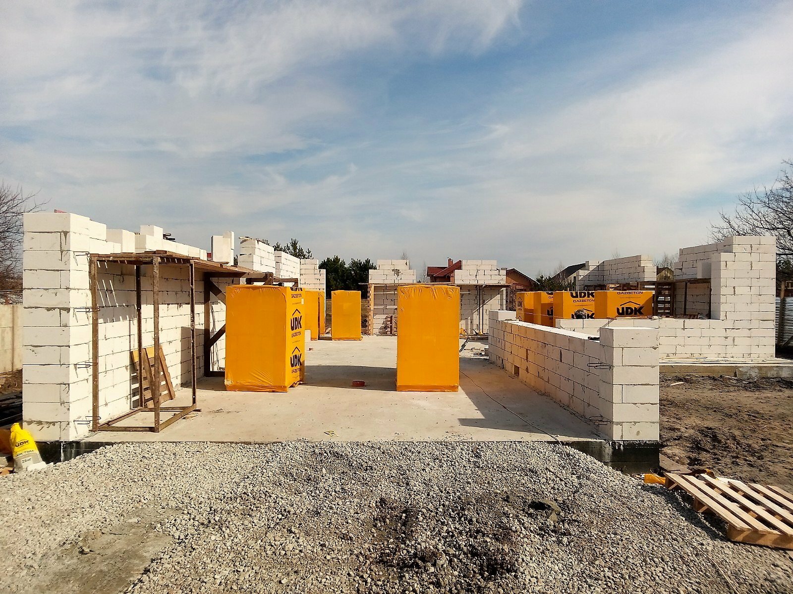

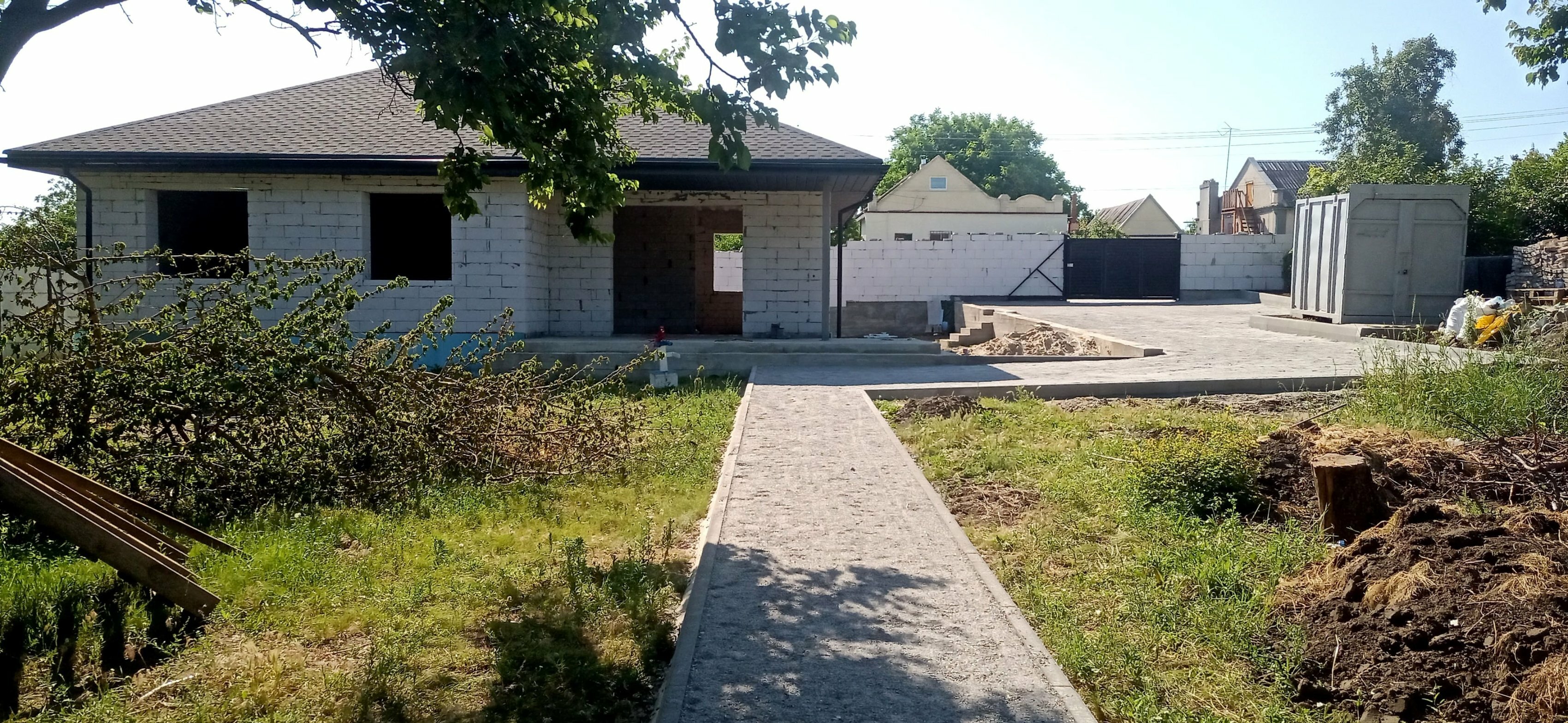

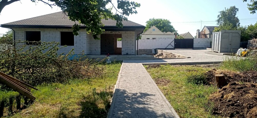

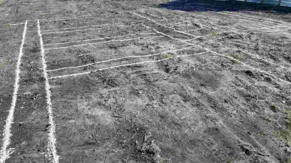

Дом в Ст.Кодаках.
Долговременно-временное благоустройство... уплотнили щебнём, расклинцевали его песком и сверху закатали отсевом. Ходить и ездить можно, машина почти не оставляет следов, настолько плотно утрамбовано. Летом возможно будет пылить и надо будет периодически смачивать водой. Когда-то, думаю ближе к финишу отделки дома, сверху ляжет тротуарная плитка.

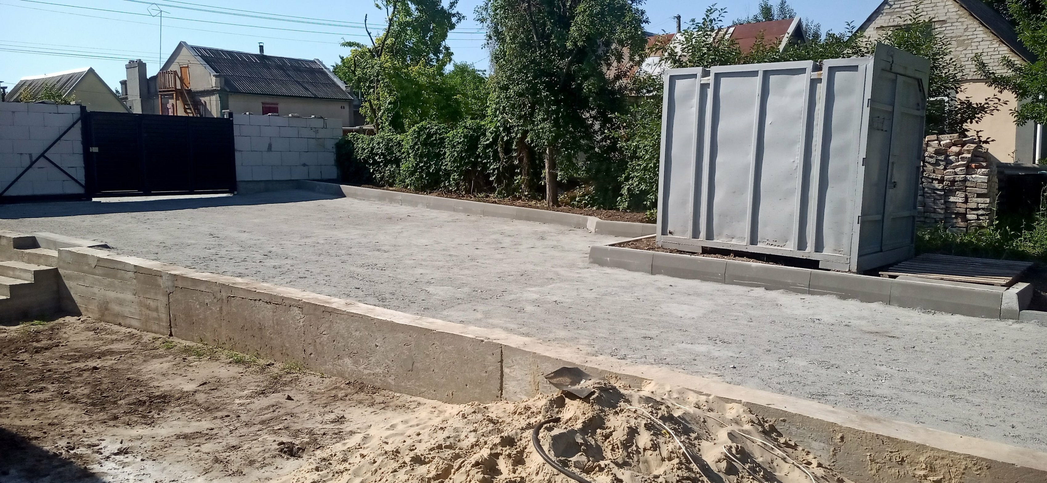

А яка товщина шарів щебеня та відсіву?
І це нормально класти плитку відразу на відсів, чи там ще буде шар піску/гарцовки?
5 часов назад, Ihor Chumak сказал:
Щебня насыпали 200мм, потом укатали виброплитой.
Слой песка сначала насыпали 50мм, залили водой... я был уверен, что он весь рассосётся в щебень... а нет, виброплита его просто укатала поверх щебня и всё. Попробовал заехать машиной - колёса тонут в песке. Пришлось снимать большую часть песка, почти до щебня... и снова прокатывать виброплитой.
Отсева насыпали около 30мм, смочили водой и закатали виброплитой... так несколько раз.
7 часов назад, Ihor Chumak сказал:
Многие сейчас кладут на отсев, ради экономии времени и денег... это их выбор, имеет право на жизнь.
Если мне придётся класть здесь тротуарную плитку, то я сниму слой отсева и см5 щебня... и положу плитку на гарцовку.
