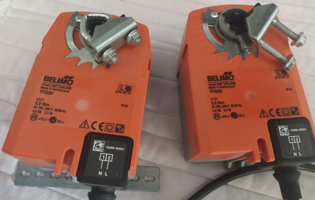

У меня на входе такая заслонка
vents-shop.com.ua/aksesuary-uk/drossel-klapany-uk/krugli-zaslinki-pid-privid-uk/
Управляется приводом - конденсата нет. На выходе обратный клапан и конденсат есть. Надо менять на заслонку.
какой сервопривод используете?
Белимо, на олх покупал. Они там намного дешевле.
Я тоже пару дней назад взял на олх вот такие девайсы с возвратной пружиной.
у меня CM230, я доволен. но он вроде сам не возвращается, только по команде. крутит у меня заслонку внутри, на распределении потоков.
а где на олх дешевые приводы?
Я именно с пружиной искал, чтобы система закрывалась автоматически при обесточивании здания.
А что за потоки распределяешь?
Я случайно нашел. Продавал якобы монтажник, на объекте которого якобы выяснилось, что нужны приводы другой модели. И эти надо куда-то деть. Боюсь не способ ли это торговать подделкой. Но рискнул. При тестовом прогоне работали.
Можно и без пружины, только на упс завести. Пропало 220 В, привод закрылся.
Например такой
www.olx.ua/uk/obyavlenie/servoprivod-belimo-IDIPF13.html
А откуда команда прийдет на закрытие?
От реле, пропало напряжение на рекуператоре ( или на вентиляторах рекуператора) заслонки закрылись. Появилось напряжение - открылись.
