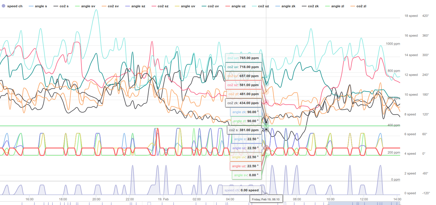

FHBQ-D* RS485 CO2

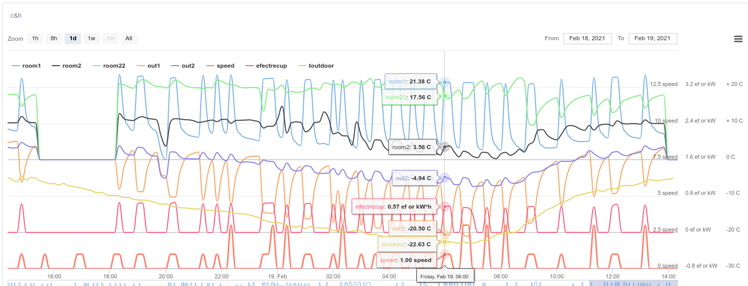

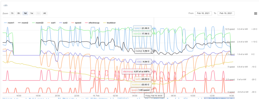

кому интересно что произошло с теплобменником рекуператора ТС без преднагрева?

сегодня ночью было -23С
Ставлю на тотальное замерзание.
Пы.сы. у себя выставил догрев входящего воздуха до 0 градусов.
замерз?
У ТС энтальпийный, он не боится обмерзания. Мой замерзает, если на улице меньше -5 примерно больше, чем 8-10 часов. Борюсь открытием байпаса (часть притока идёт напрямую, не через теплообменник, тем самым повышая температуру выхлопа ).
Но с -23 должен замёрзнуть и энтальпийный
сколько? ставишь сколько?
замерз?
если знать температуру и влажность можно посчитать
недаждетесь)
да работает, не замерз, куда он денется?
просто RH у меня в около 20-25% (работают 2 увлажнителя, пока есть вода и кто нибудь не забудет долить))

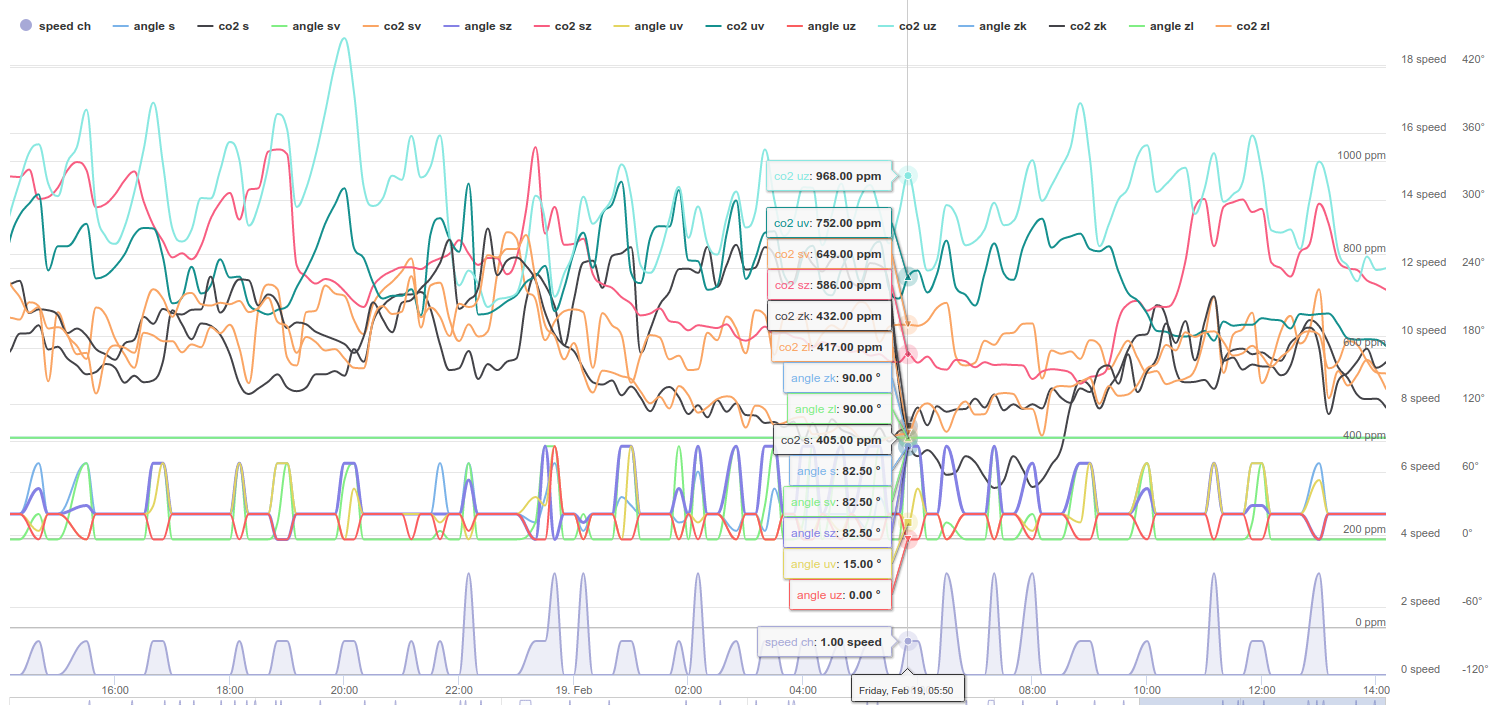

я как бы намекал...) приоритет со2, а rh как получится (ну это пока)
зы

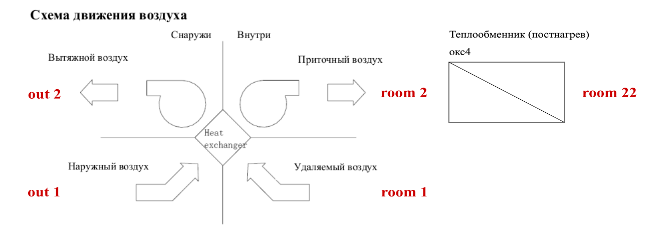

(к рисункам) пву работает в стоп-старте, 3 скорости, speed 0 = off (выключен)

на обмерзание влияет в основном три параметра:
  • тип теплообменника
  • температура на улице
  • влажность в доме
а объем, только через влажность, т.е. больше объем, тем больше нужно увлажнять внутренний воздух и бояться) обмерзания
А конденсата много?
да нет у меня конденсата, у моей пву нет даже дренажного отверстия - не предусмотрено, поэтому пву можно вешать как угодно) стоя, лежа, вверх ногами)
Что-то не стыкуется, нет обмерзания в мороз, значит нет влаги, верно? Но и в доме ее тоже нет судя по влажности. Куда она девается?
влажность (абсолютная) уходит на улицу (зимой), НО! постепенно минуя точку росы и соответственно замерзания

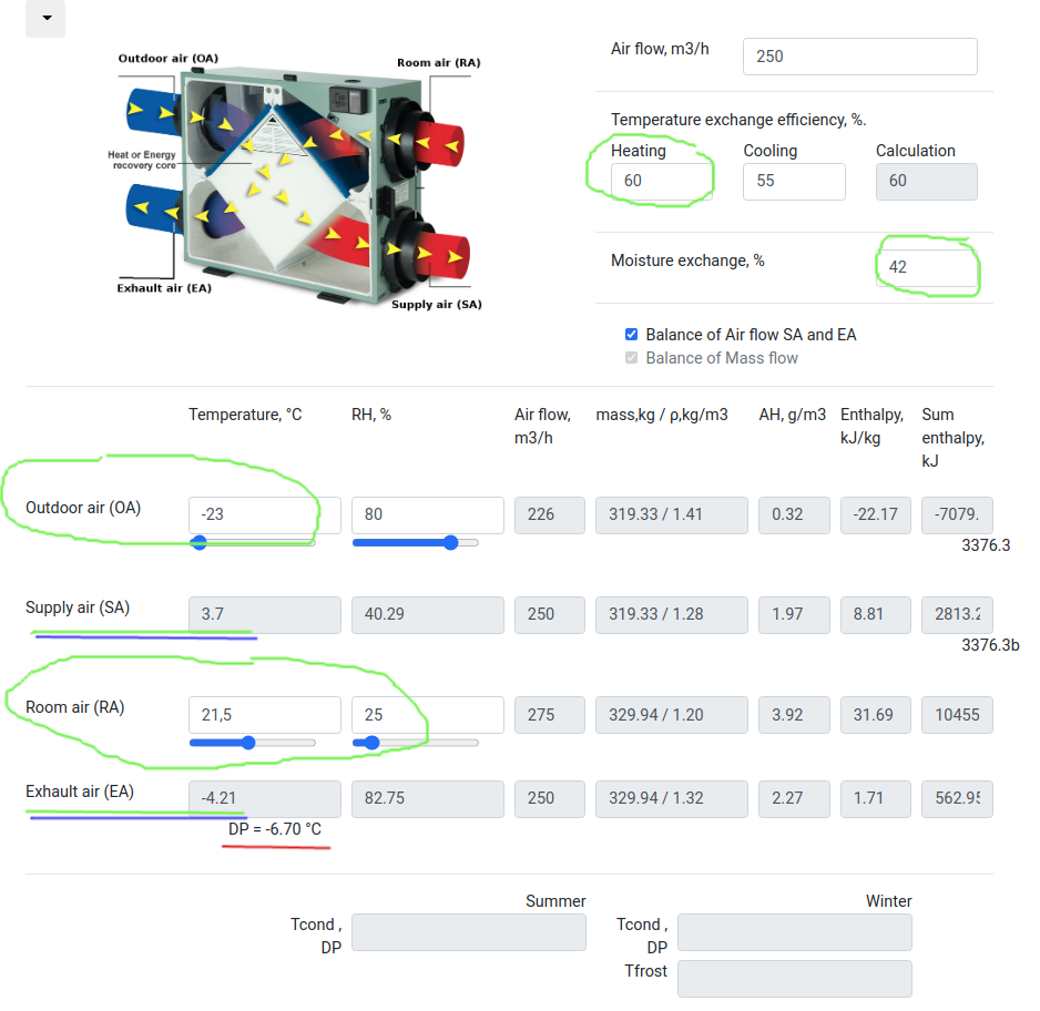

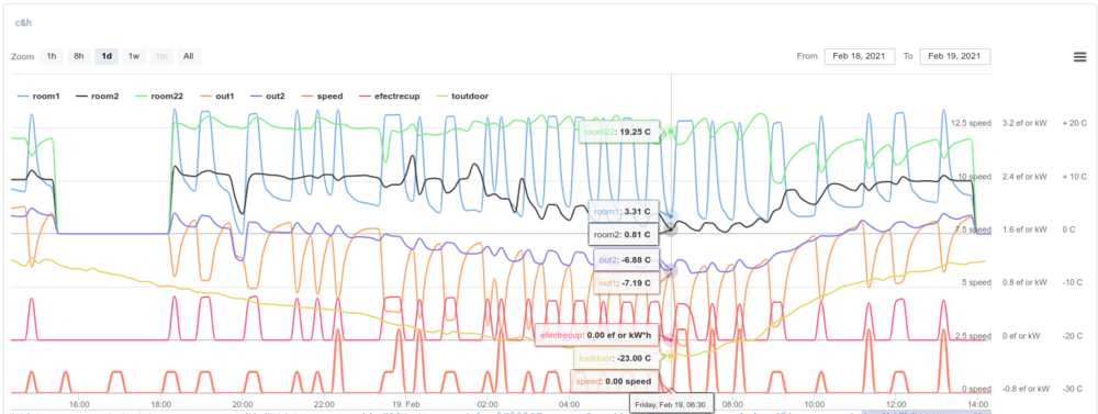

а вообще то можно моделировать
делаю(л) так:
1. смотру прогноз, вижу - 23С
2. считаю для своих условий:
температурный кпд 60% (фактический, а не по мануалу))
влагообмен 42% (т.к. энтальпийный теплообменник)
ср.температура по дому 21.5С, влажность 25%
в результате расчета вижу, что точка конденсации (DP) = -6.7С, температура вытяжного воздуха (Exhault air) = -4.21C
т.е. конденсата даже не будет, а следовательно нечему и замерзать
3. смотрим статистику - оно работает!)
зы
а никому не интересно почуму в калькуляторе разные объемы? (SA == EA and SA != OA and SA != RA) а масса воздуха воздуха между равна (OA == SA) and (RA == EA)
т.е. шо качают вентиляторы массу или объем?

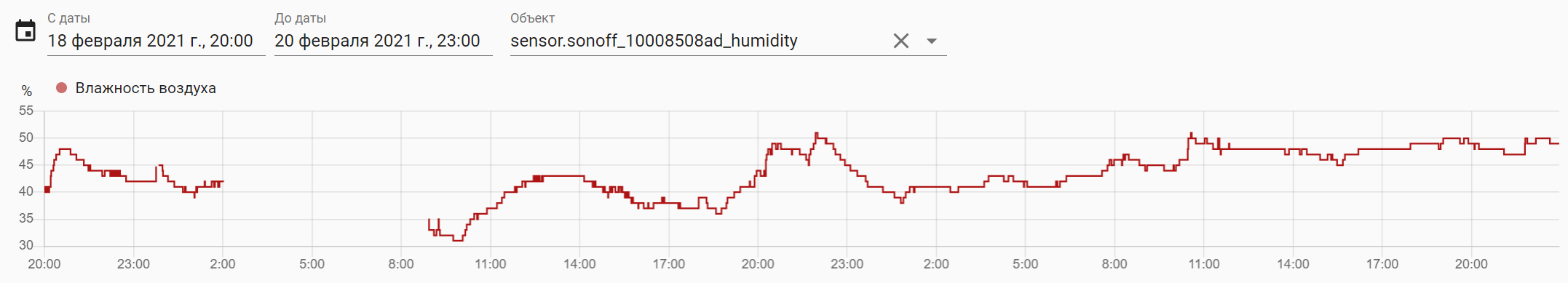

на сейчас, сколько в среднем? 25%?
еще раз, я к тому, что приоритет на со2, а RH как получится... (пока)
если буду делать канальный увлажнитель, то уставка на зиму будет 30%... если Тout > -15C
имхо при работающей пву, держать (при помощи увлажнителей) RH на уровне "норм" очень затратно по энергии, комфортно? хз, необходимо ли? хз
25-30% RH - для меня норм (зимой)

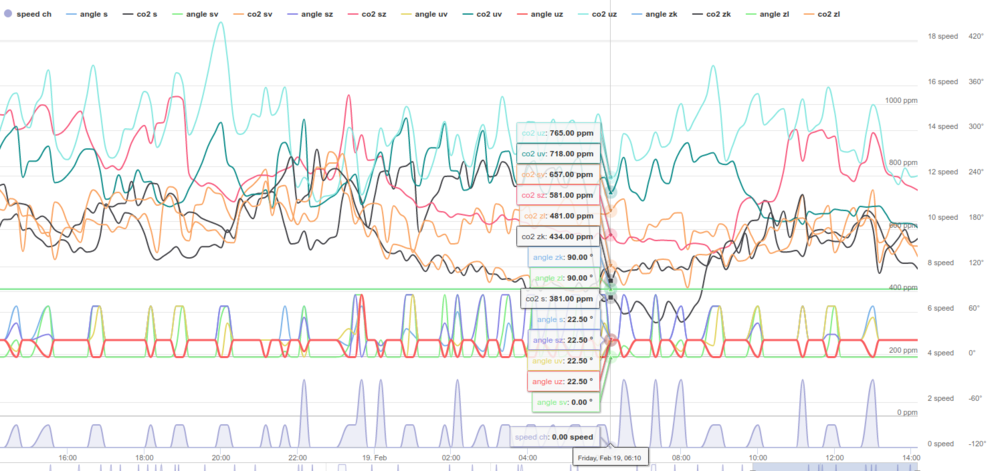

вроде не сильно сложно. у меня примерно так получается:
это замер в спальне, непосредственно возле моей головы, прямо под приточным анемостатом (ну как прямо, на 2.5 метра ниже :-)) увлажнитель стоит возле жены, ближе к двери. то есть у меня были опасения, что до меня влага не добивает, ее будет сбивать приточный воздух. но по факту не так.
исходные данные - комната +-15м2, 42 м3, приток 80-100 м3/час, постоянно 24/7. СО2 не знаю, думаю, померяю в течении месяца-двух. Объем увлажнителя 6 литров, обычно набираем в 23-00, заканчивается где то к 17-18. момент окончания воды в увлажнителе обычно хорошо заметен на графике
В детских с притоком в 50-60 м3 - можно держать 50% влажности. Без увлажнителя влажность падает до 30%. Без вентиляции поднимается до 50% самостоятельно

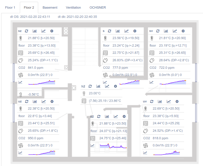

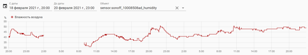

зы
у меня при 25% не пересыхает слизистая
статистика - датчик влажности bme280, на увлажнителях +15%)
у кого еще пересыхает слизистая при < 40%?дайте знать плз

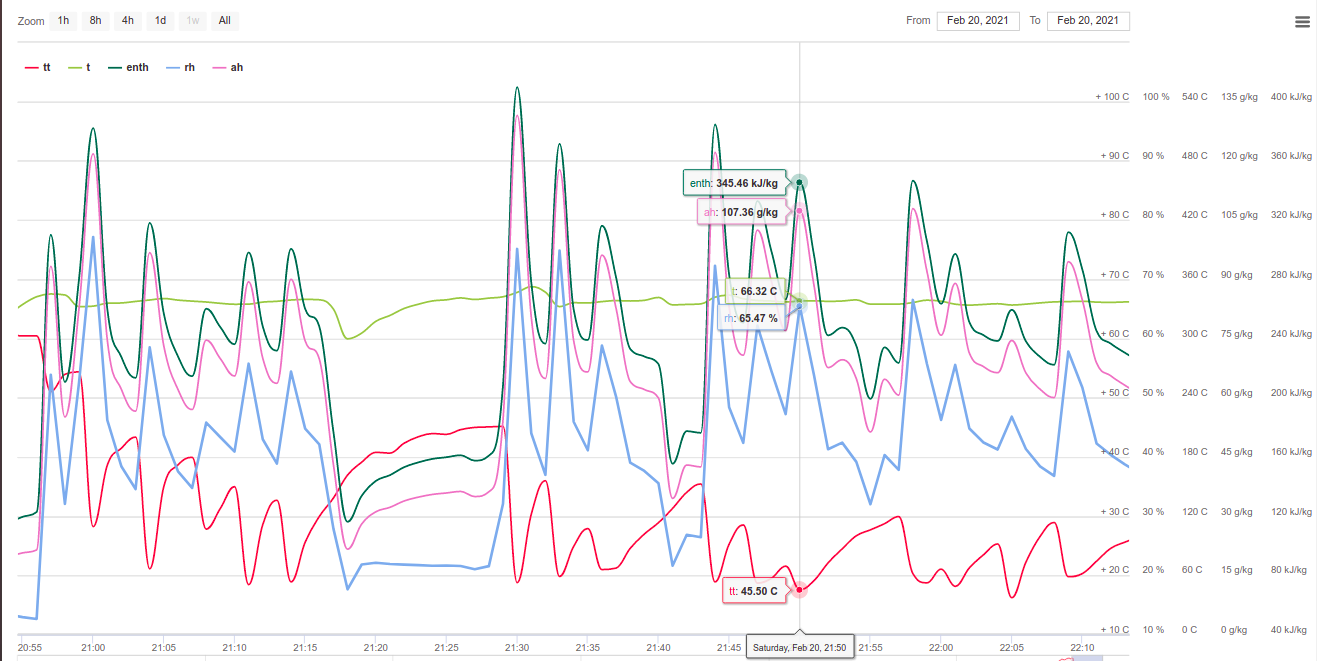

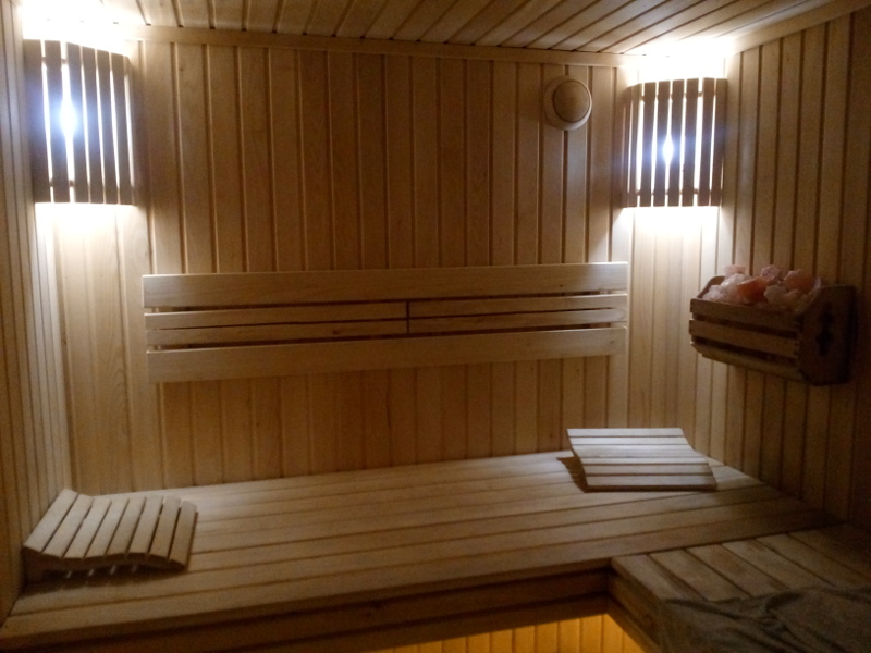

@fim, а сауной часто пользуетесь, реально нужно строить? Или проще в коммерческую сходить на всё готовое? Их же сейчас как грибов, на каждом углу )
Извините за флуд. просто увидел фото и решил спросить )
откуда мне знать?)
