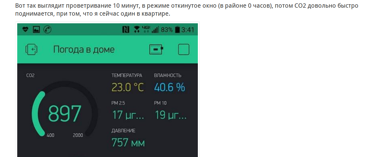

вот человек собрал все вместе и видно, что на скриншете за 10 минут работы, у него показатели уже - 17 (один человек). Ничего на полу не лежит, а все летает в воздухе, мебель же протираете (загляните на шкаф например)?
2.5 это не пыль это аэрозоли, основной фактор у которых антропогенный - автовыхлоп, горение всякое. Они есть всегда если исправен датчик, от проветривания конкретно 2.5 может стать выше, а цо2 таки да будет уходить к 400-450(в зависимости от того как калибруются датчик). pm10 уже больше про пыль но и там бытовыми условиями ПДК не нагнать нивжись (если конечно не условия стройки).
Итого в сухом остатке включение пву цо2 понижает всегда, пм2.5 легко можете нагнать а пм10 как повезет.

Это ЛЮБЫЕ мелкие твердые частицы в воздухе (все, что попадает в организм), твердые частицы размером менее 5 мкм, называется дымом и естественно, что источником может быть всякое горение (это в том числе, а не только) например: табачный дым, приготовление пищи (например, жарка, тушение и запекание), горящие свечи или масляные лампы, а также действующие камины и обогреватели помещений для сжигания топлива (например, керосиновые обогреватели), органические элементы тоже могут дробиться и быть любого размера хоть 5 мкм, хоть 2 мкм, хоть 10 мкм о чем тут спорить?!?

т.к. у меня показатель 2,5 моментально ушел в красную зону, когда супруга резко открыла дверку камина, чтоб подбросить дров, и в комнату зашло совсем незначительное, по меркам моего обоняния, количество дыма.
