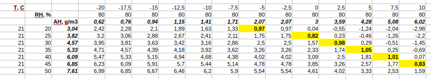

таперь попробую посчитать, для дома с температурой воздуха 21С и влажностью от 20% до 50% точку баланса для уличной температуры (расчтет от -20С до +10С)
довустим, 21С/30%, влаговыделение 40 грамм/час, вентиляция 40 м3/час
при какой уличной температуре влажность будет держаться без изменений на уровне 30%? т.е. без увлажнения и/или осушения
ответ = 2.5С (см. табл)
если Tout < 2.5С то нужно увлажнять иначе будет падать rh
если Tout > 2.5С то нужно осушать иначе будет расти rh

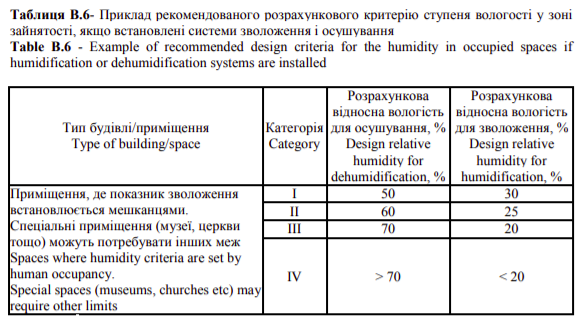

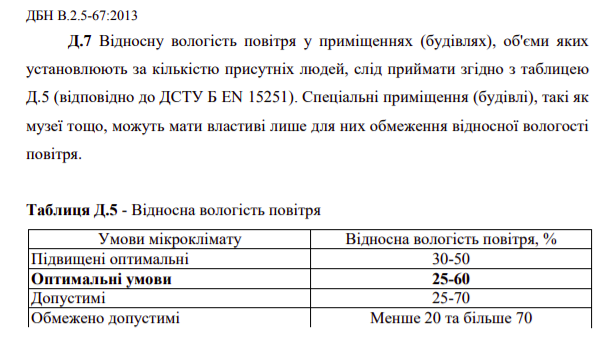

у нас действуют имплиментированные нормы EN 15251:2007 / ДСТУ Б EN 15251:2011
где нормы RH определяются так:
Підвищені оптимальні 30-50%
Оптимальні умови 25-60%
Допустимі 25-70%
Обмежено допустимі Менше 20% та більше 70%
это значит, что если ниже меньшого предела, то необходимо вкл увлажнитель, если выше верхнего - осушитель и/или что в пределах - норма!
т.е. для зимы от 25% - норм, а от 30% - супер! )

kbu.org.ua/assets/app/documents/dbn2/100.1.%20ДБН%20В.2.5-67~2013.%20Опалення,%20вентиляція%20та%20кондиці.pdf
www.mathcentre.com.ua/download/dstu_en_15251-2011.pdf

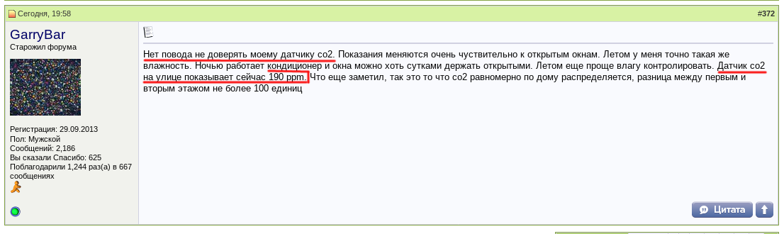

Датчик CO2 Benetech GM8802.

Нет повода не доверять моему датчику co2.
Датчик co2 на улице показывает сейчас 190 ppm.
ну если вы так считаете, то оно конечно... )
просто современный минимальный уровень на Земле 392ррм (вики)
если ваш датчик показывает 190, то это не значит, что он просто тупо ошибается на 200 единиц)
он ошибается/врет сейчас по полной)
оставлю скрин, на случай вдруг 190 превратится в 390)attachment.php?attachmentid=712936&d=1614018768

Если не затруднит, можно чуть подробнее про энергозатраты для увлажнения выше 30%, скажем на 5-10%(в слабые морозы -2...-10)?
Тут все просто:
ентальпія:
20°С RH 30% – 37.3 kJ/cum
20°C RH 40% – 41.8 kJ/cum
Тобто щоб підняти вологість повітря з 30 до 40% при температурі 20 градусів потрібно витратити 4.5 кДж на кожен куб вдутого повітря. Якщо ПВУ дає 200 кубів в годину, то це 200•8.4 = 0.9 МДж в годину, або ж ≈250 Вт. Насправді буде трохи більше, бо завжди є втрати, нехай плюс 20%, то вийде приблизно додаткових 216 кВт•год в місяць.

Какие недостатки есть у энтальпийных? не возникает ли летом проблем с избыточной влажностью?
З вологістю в ентальпійного краще як взимку, так і влітку, бо влітку від передає надлишкову вологість вихлопному повітрю.
Для мене основним мінусом є непередбачуваність характеристик, бо речовина там пориста і важко сказати коли і скільки гамна забється в ті пори. Через 5 років дифузійна проникність теплообмінника може змінитись суттєво і він з ентальпійного перетвориться на звичайний, але із суттєво гіршимкоефіцієнтом теплопровідності.
это при условии что вы умеете дополнительную влагу доставлять в нужную точку с абсолютной эффективностью, что крайне сомнительно)
