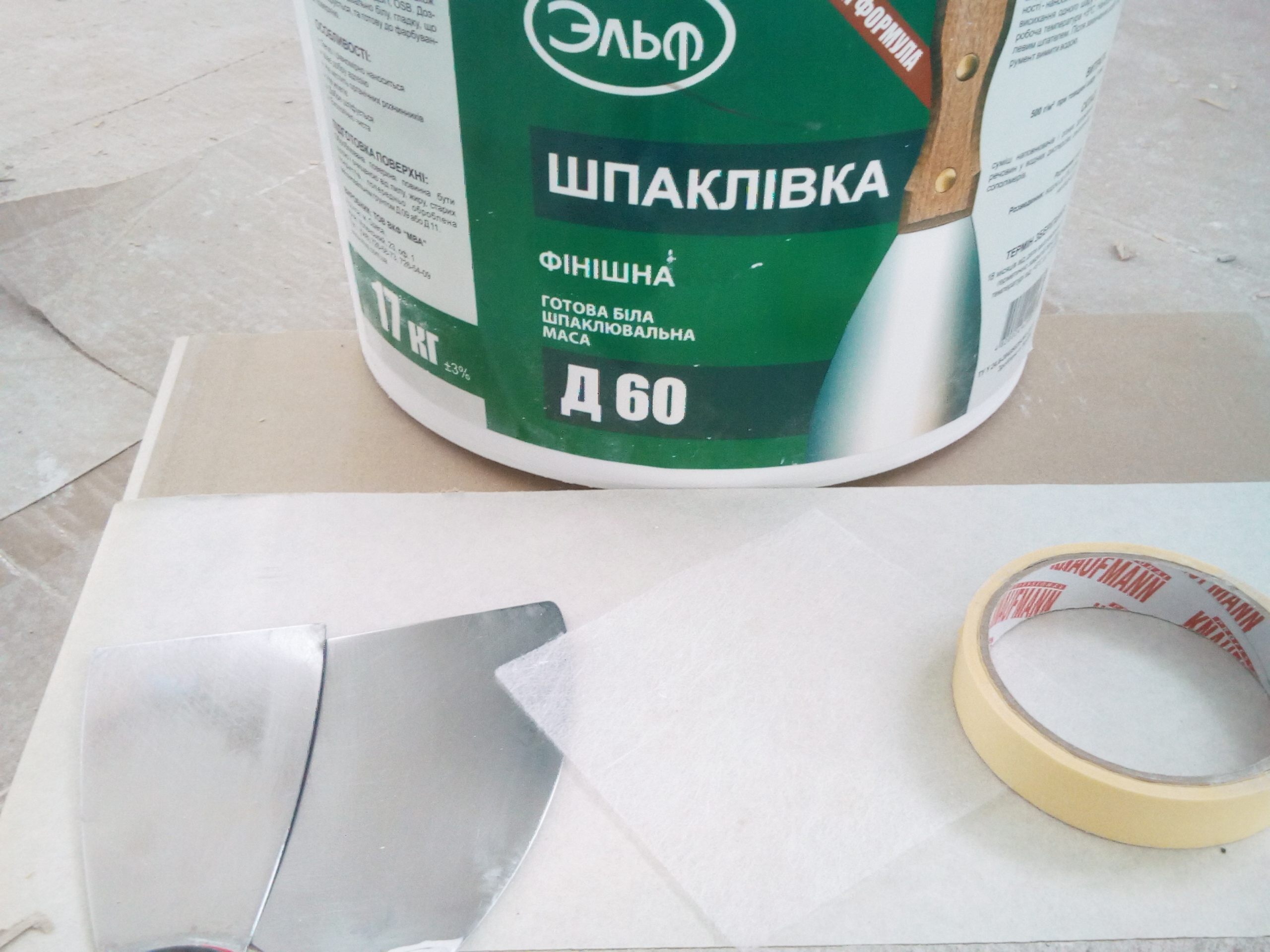

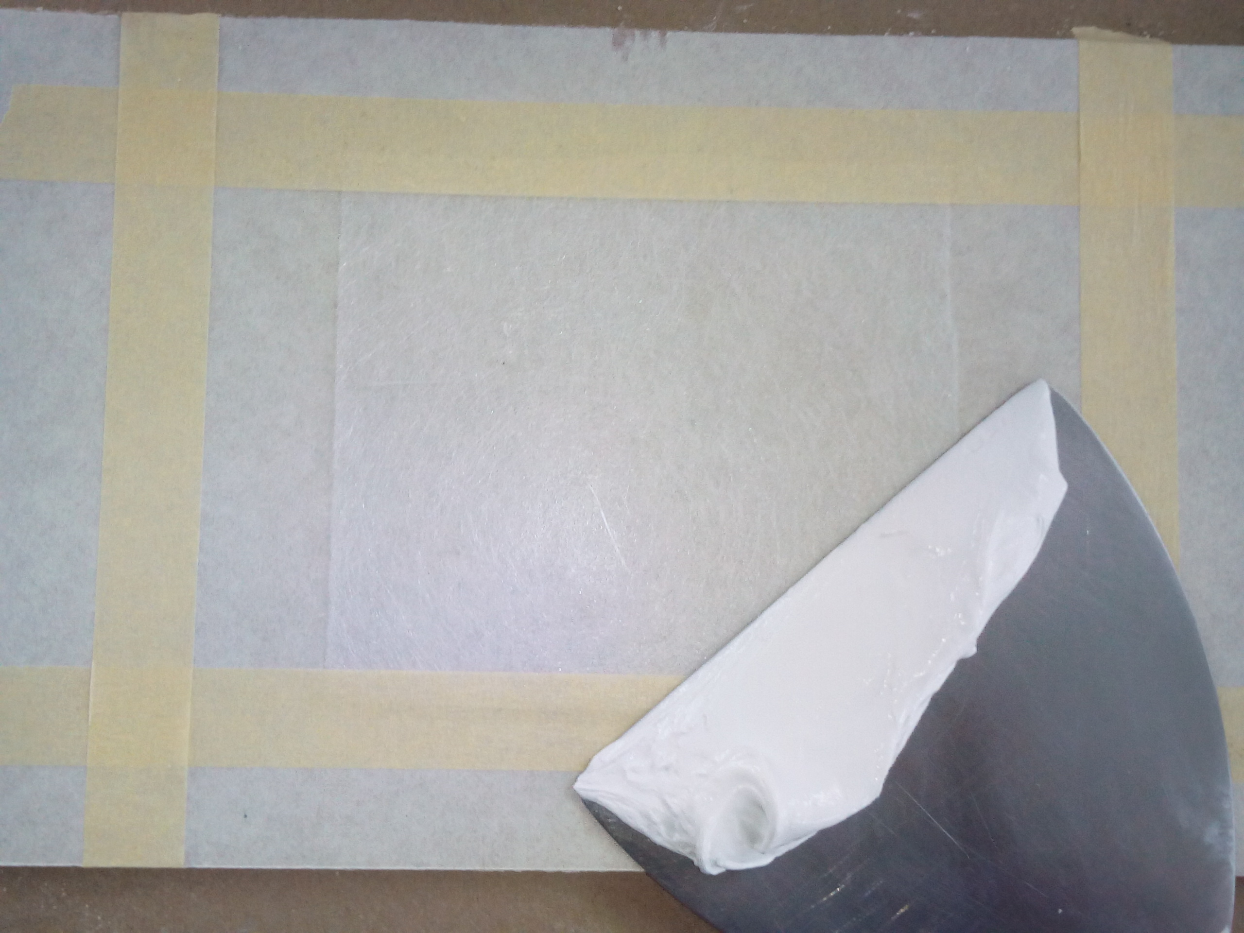

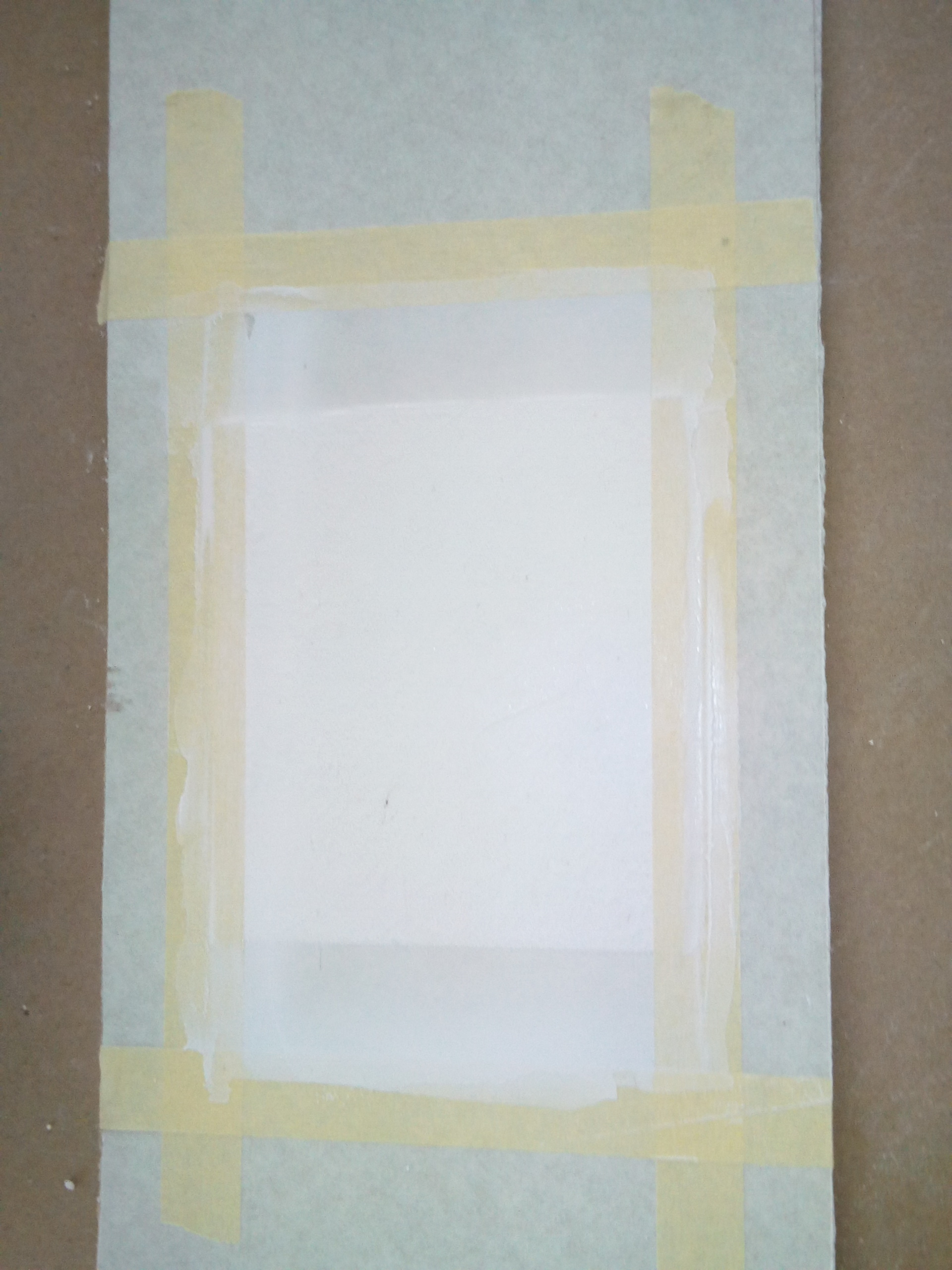

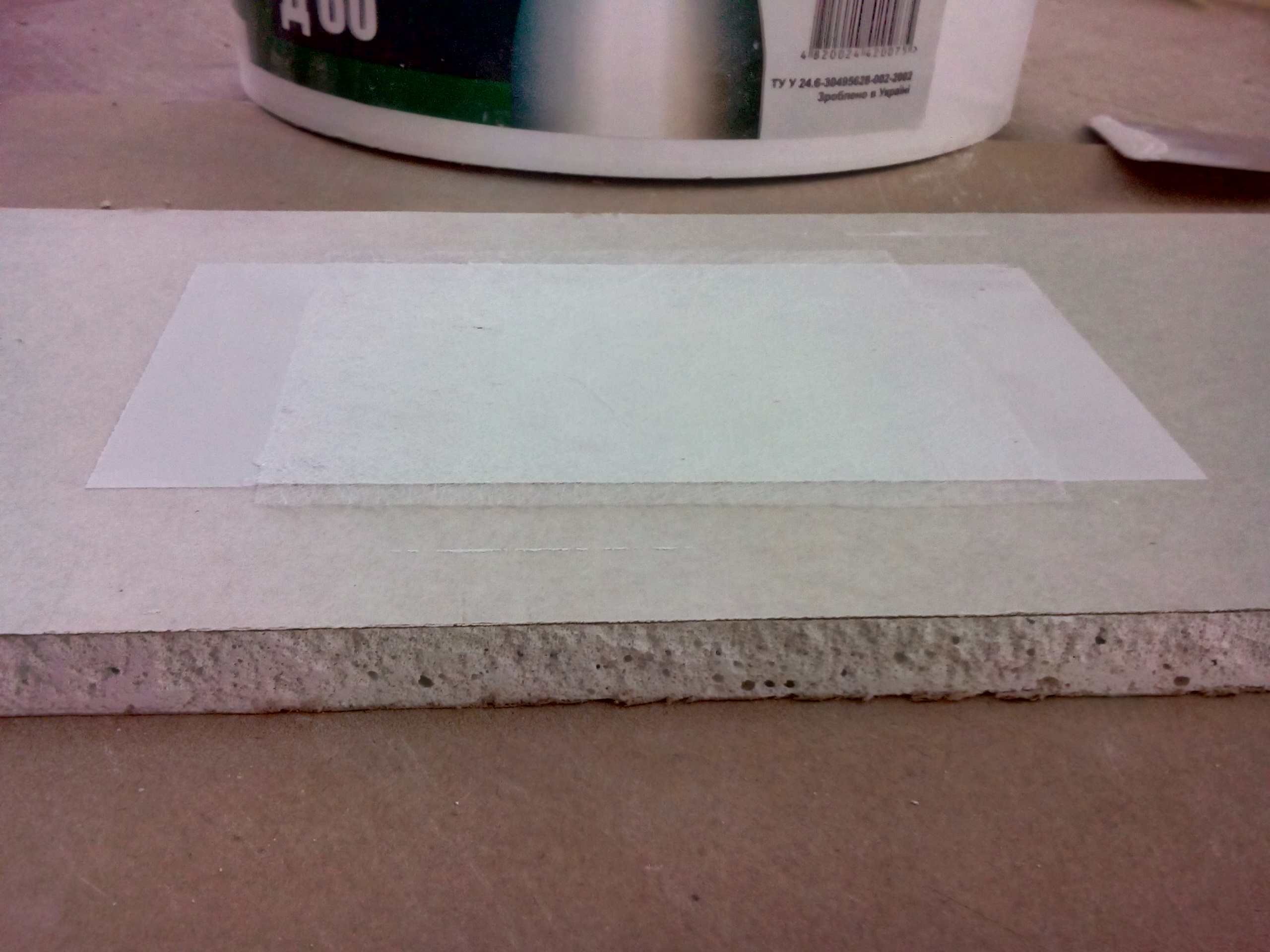

indecor Опубліковано: 22 грудня 2017 Автор Поділитись Опубліковано: 22 грудня 2017 Ща будем изучать работу и функции стеклохолста короч. Стеклохолст "Живи без трещин" ХСН-40, г/к Plato пыльный и негрунтованный, шпакло д60 от Эльф, шпателя и малярная лента. Шпаклевка в 1 слой на сдир, лишнее убрал. 3 Посилання на коментар Поділитися на інших сайтах More sharing options...
