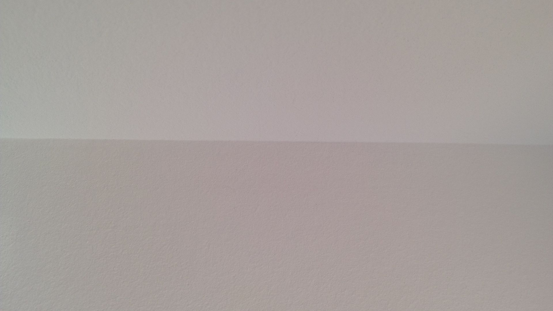

В одной из тем упоминал про намерение красить прямо по стеклохолсту без шпаклевания. Покажу промежуточные результаты, они вполне наглядны.
Стеклохолст Wellton Premium 50. Приклеен по советам Indecor на Pufas Glass + дисперсия ПВА (0.5 кг на пачку клея 500 г). Клей катал кистью, жирно, сверху холста тоже промазывал от души и снимал излишек обойным крылом.
Покрашено 4.93 м откосов краской Ceresit IN 53 Lux. В один слой. Краску не разбавлял. Израсходовано 2.36 кг краски, итого 0.48 кг на м2.
Вот фото поверхности после одного слоя краски. Результат вполне достойный, полностью устраивает, после второго слоя будет еще приятнее.

Вот вы и дали ответы на вопросы которые мы и не задавали. Имеет. Вполне. Достаточное качество. Глянул на ваше фото могу сказать что покраска там ужасная, даже на этом мягко говоря плохом фото видно текстуру стеклохолста. Чтоб ее как то сгладить вам придется красить раза три. Уверен что швы на внутрених углах откосов желают всего лучшего. Да и наружные углы после обрезки стеклохолста тоже будут некрасивые. Там будет щель возле уголка. Но это не самое главное...
Теперь по своему опыту и из практики могу сказать самое главное. Через некоторое время возможно отслоение или бухтение стеклохолста, так как добавлять дешевый ПВА в специальный клей для стеклохолста это вредительство. Раза три на своей практики видел как потом местами отклеивался стеклохолст после такого изменения состава клея. Так же хочу вас предупредить что обычный ПВА под действием ультрафиолета желтееет, и эта желтезна очень легко проступает через покраску. Со временем в нижних углах возле подоконника и профиля окна возможно, я б сказал гарантировано отставания стеклохолста и отшелученание покраски. Долго обяснять почему, но поверьте мне.
Также уверен что как бы вы акуратно не обращались с полотном стеклохолста, но после покраски с него будут вылазить волоски, которые будут видны особенно на оконых откосах.
И насчет економии. Скажу что количество краски
и ее цена необходимое для пропитки и перекрашивания текстуры волокон стеклохолста, намного больше двух слоев акриловой шпаклевки, цены за ее наненесия, перетерки и грунтовки и 2 слоев покраски. В вашем случае клеить стеклохолст надо очень осторожно и в разы дольше чем под шпаклевание и красить минимум три раза для хорошего результата.

shpatelok, при всем уважении - слишком много жути. На макро можно придраться к любой поверхности, это не показатель. Кто сказал что поверхность обязательно должна быть гладкой, а не фактурной? Стеклохолст хорошего качества имеет очень приятную структуру нетканного полотна. На откосах смотрится очень уместно, не бликует.
ПВА в данном случае - это дисперсия ПВА производства Ирком, одна из лучших на рынке, как и просто клей. Насчет желтизны будем посмотреть.
Про отшелушивания и отклеивания - это произойдет точно не по вине ПВА и шпаклевание холста это не предотвратит. На данный момент холст держится просто ядерно, сам не ожидал. Опять же по поводу добавления ПВА есть положительный долговременный опыт у достаточно опытных мастеров.
Про расход краски я говорил, у меня частный случай и условия. Внутренний угол сфотографирую.
Насчет окраски холста на стенах без шпаклевания - не годится, да. Стыки будут видны, однозначно. Способ подходит только при цельном полотне, на небольших площадях.
Еще раз, для себя я убедился что отдельные заявления "Никогда и ни при каких условиях нельзя красить стеклохолст без предварительного шпаклевания" не соответствуют действительности. Можно, вполне можно.
Это мое личное мнение. Добавлять в готовый клей для стеклохолста именитого бренда клей ПВА, или точнее дисперсию поливинилацетата, если производитель на основе многолетних изысканий разработал уже состав в котором есть уже поливинилацетат и это главный компонет клея в нужной пропорции. Для чего это делать???

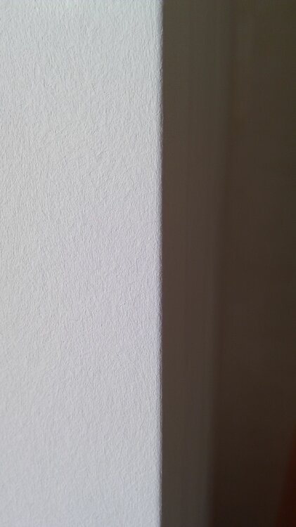

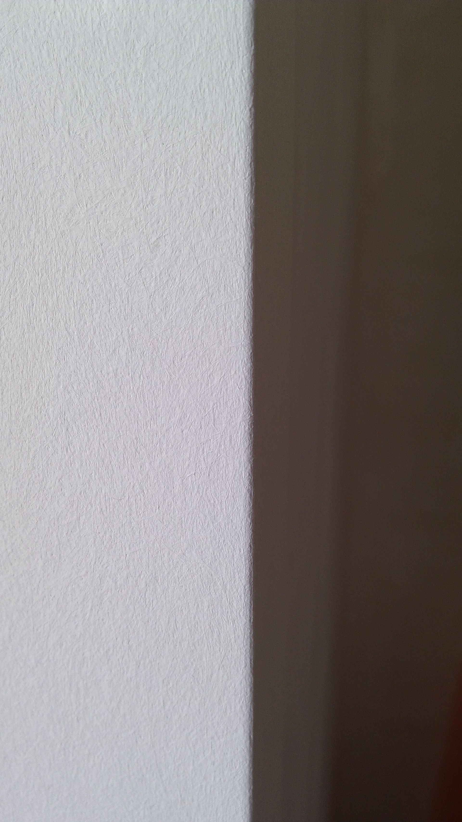

Фото внутреннего и внешнего углов:
Та по фото фиг нормально,что увидишь.Внутренний,вроде бы норм.А вот внешний,по-моему,не удался.
Внешний еще подкрасится, да скотч с торца удалить. Будет весьма достойно. Не для любителей совать сто баксов под правило, но такой уровень и не планировался.
Ну так с этого надо было начинать.Понимаете,форум читает множество людей и кто либо из них вполне может сказать-а нафиг Вы мне тут сказки рассказываете,вот человек сделал и всё отлично.И даже вполне могут заставить кого либо из исполнителей сделать также,а потом проблемы будут и т.д...Ведь мы тут все априори рассказываем за правильные и стремящиеся к идеалу варианты,Ваш вариант не является таковым.Но его конечно же любой застройщик может реализовать лично себе,но людям за деньги так делать нельзя.
Это сделано и выглядит хорошо. Хороший визуал и тактильные ощущения. Это не третий сорт и не халтура. Я понимаю о чем говорю. Такое можно делать людям за соответствующие деньги. Не только сверхкачественная малярка имеет право существовать. А множество людей читающих форум должны включать голову и понимать что или такой вариант за X или блестящий как котовы яйца за X*3. Угождать всем и склонять к идеалу не вариант, выбор должен быть. Тем более все нюансы такой отделки я указал.

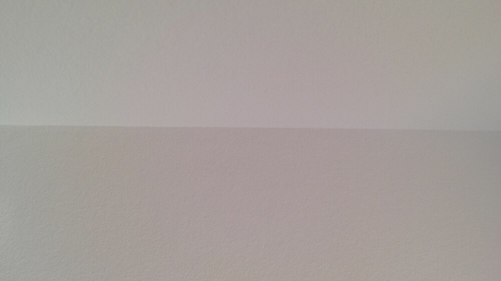

Вид покрашеного стеклохолста , зачем тогда стеклохолст клеить ? и так можно покрасить , для себя , самому .
Есть волосяные трещины на откосах.
