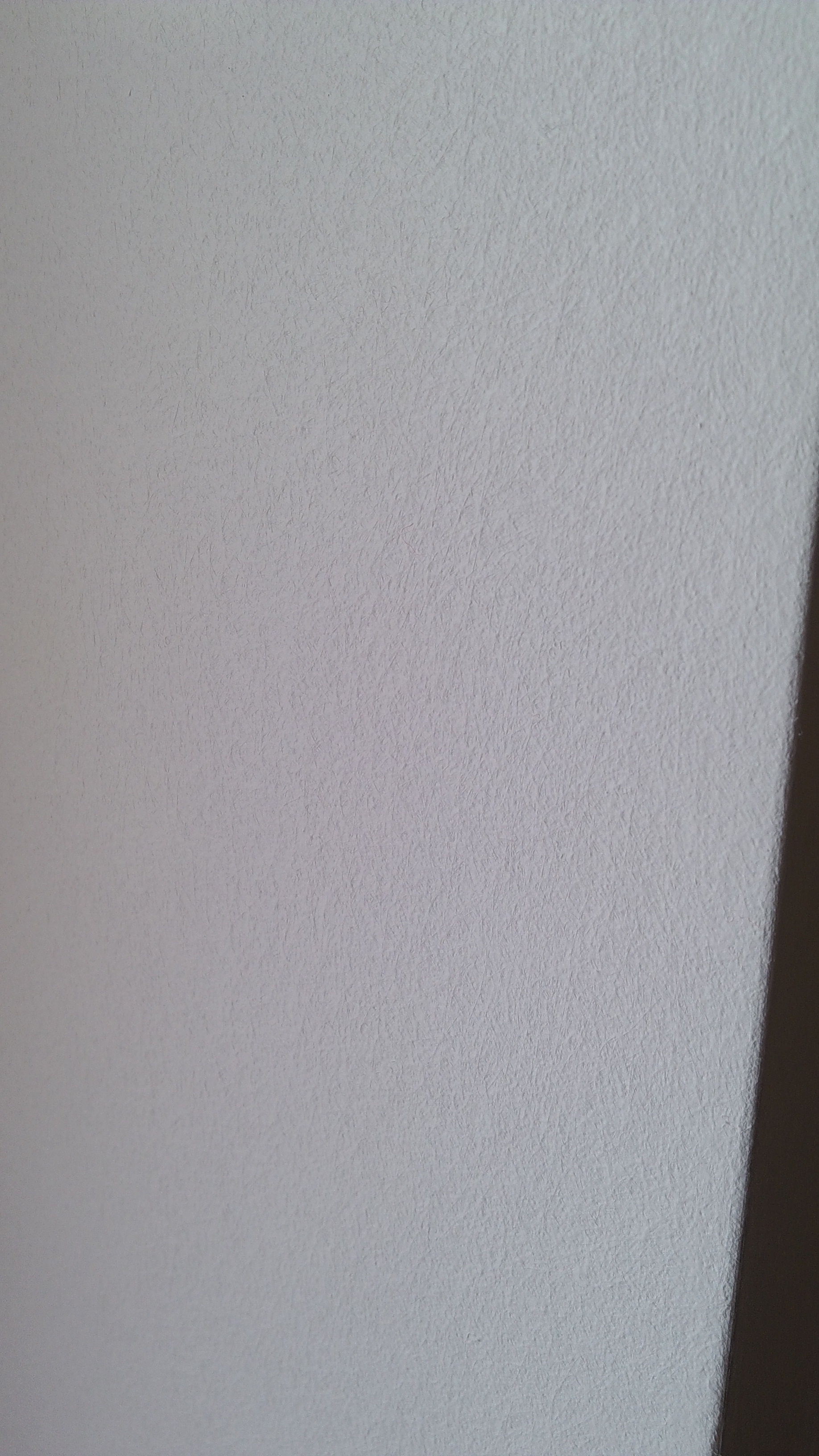

В одной из тем упоминал про намерение красить прямо по стеклохолсту без шпаклевания. Покажу промежуточные результаты, они вполне наглядны.
Стеклохолст Wellton Premium 50. Приклеен по советам Indecor на Pufas Glass + дисперсия ПВА (0.5 кг на пачку клея 500 г). Клей катал кистью, жирно, сверху холста тоже промазывал от души и снимал излишек обойным крылом.
Покрашено 4.93 м откосов краской Ceresit IN 53 Lux. В один слой. Краску не разбавлял. Израсходовано 2.36 кг краски, итого 0.48 кг на м2.
Вот фото поверхности после одного слоя краски. Результат вполне достойный, полностью устраивает, после второго слоя будет еще приятнее.

Не совсем понятно с пропорцией клея, получается 1:1?
Да, именно так. Только не клей, а именно дисперсия.
А можно сделать фото шва?
Василий, нет швов. Оклеены только откосы целыми кусками. Если интересуют угловые швы, то сделаю завтра.
