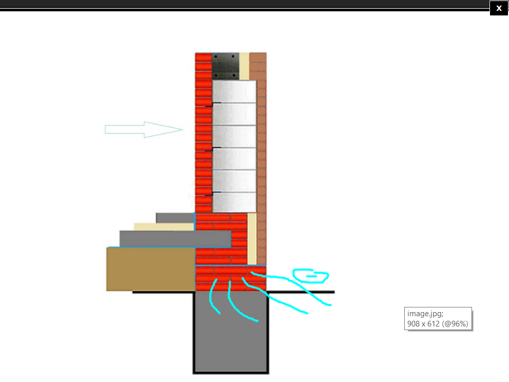

1) утепление отмостки может увеличить температуру фундамента независимо от типа фундамента
2) теплоизляция цоколя - по памяти, тоже прописана в нормах, кажется, не менее 500 от уровня земли
3) возможные пути поступления влаги в нижние ряды кирпича показал
Выше - да, все защищено, а эти кирпичи замокнут и потрескаются от мороза. По памяти опять таки, но по нормам кирпичные фундаменты запрещены

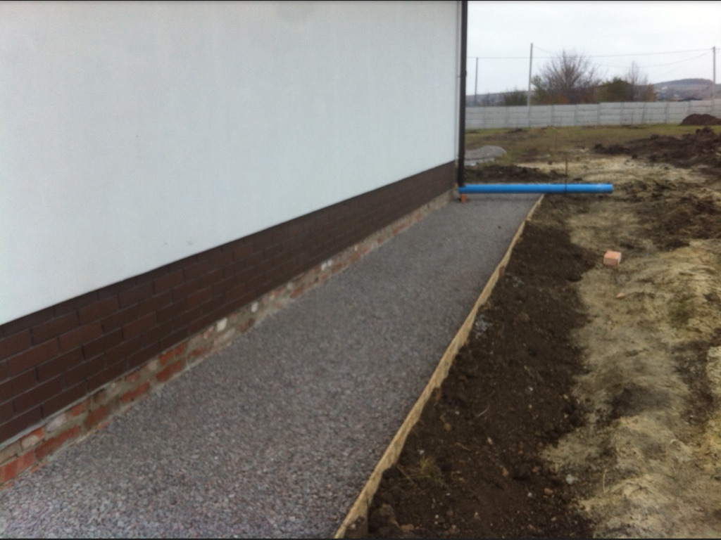

Запросто, правда начальная стадия:)
Трамбованный щебень 10см, бетон 10см (армированный сеткой), клинкерная плитка под уклон.
Вот тот кирпич, который пока еще видно, поверьте, переживет нас вместе взятых)

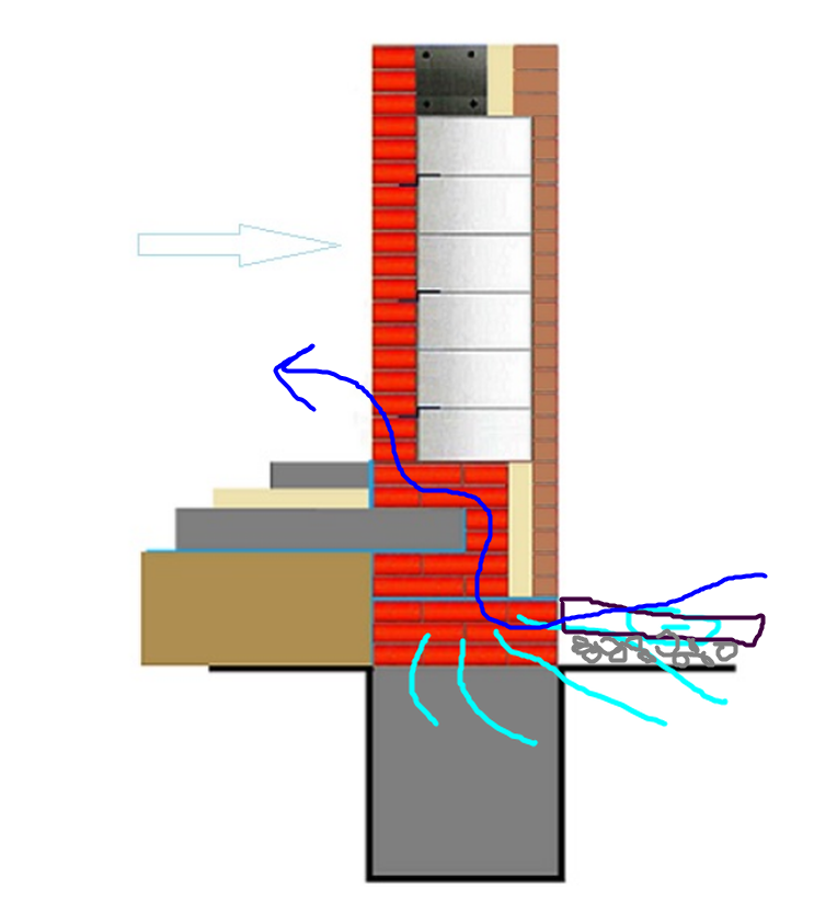

Если я правильно понял, узел отмостка-стена такой:
Тогда путь мостика холода показал синей стрелкой.

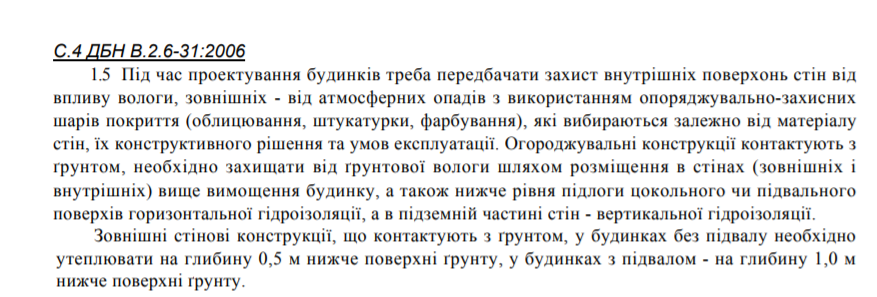

По поводу утепления вот цитата:
Дискутировать по ней не буду
[ATTACH]602390[/ATTACH]
[ATTACH]602391[/ATTACH]
Не стоит дискутировать и по нарисованному Вами пути прохождения влаги, Вы меня извините, но дырок в гидроизоляции я для неё не оставлял:)

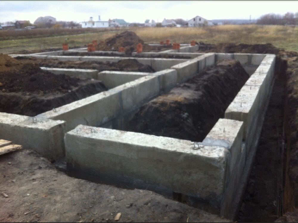

Давайте уж сразу и фундамент покажу:)
С другого объекта, но всё же.
И опять до уровня земли, цоколь будет из кирпича:

Армопояса по блокам не будет?
В этом случае нет, одноэтажник, конструктор посчитал, что в нем нет необходимости. Лента 90см.
