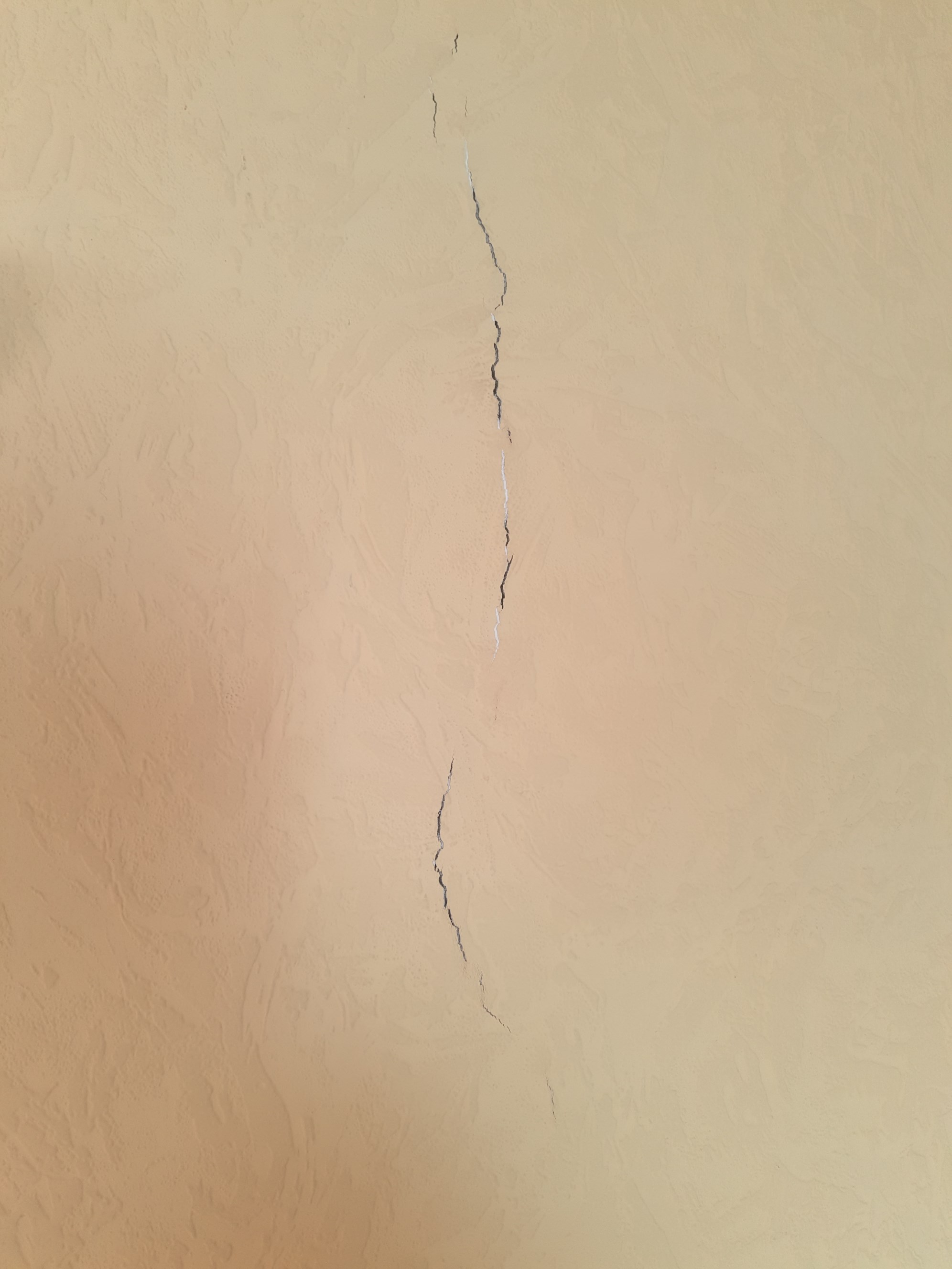

Переехал в дом из ГБ, правда судя по возрасту "из первой волны". По дому 3-4 трещины такие крепкие, причем они как-то странно, по центру стены ) тобишь на фундамент не похоже, такое ощущение что внутренее напряжение рвет. Не то что-бы меня они сильно парили в съемном доме но "совпадение-не думаю"

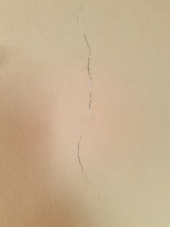

А можете фото сделать? Интересно посмотреть живьем.
вот например. стена ГБ какой точно не скажу, по наружке клинкер, что между хз
UPD ща посмотрел по плану - трещина примерно попадает на примыкание стены с обратной стороны (Т-образное на плане), видимо с этим как-то связано
Конструкционных трещин без раскрытия хотя бы по одной вершине не бывает! От внутренних напряжений лопается обычно один камень (блок или кирпич) и это волосинка. По внешнему виду это трещина в толстючем слое цементного раствора. ИМХО. Вот бы поколупаться до ГБ. Люблю такое:)
боюсь хозяин будет против поколупаться ))) Я не утверждаю о причинах просто наблюдение, в кирпичном не было нигде а в ГБ разные и в разных местах, может и совпадание )
Отож бо! Столько рогов поломано на этой теме трещин, а так никто и не доколупался до сути!:)
