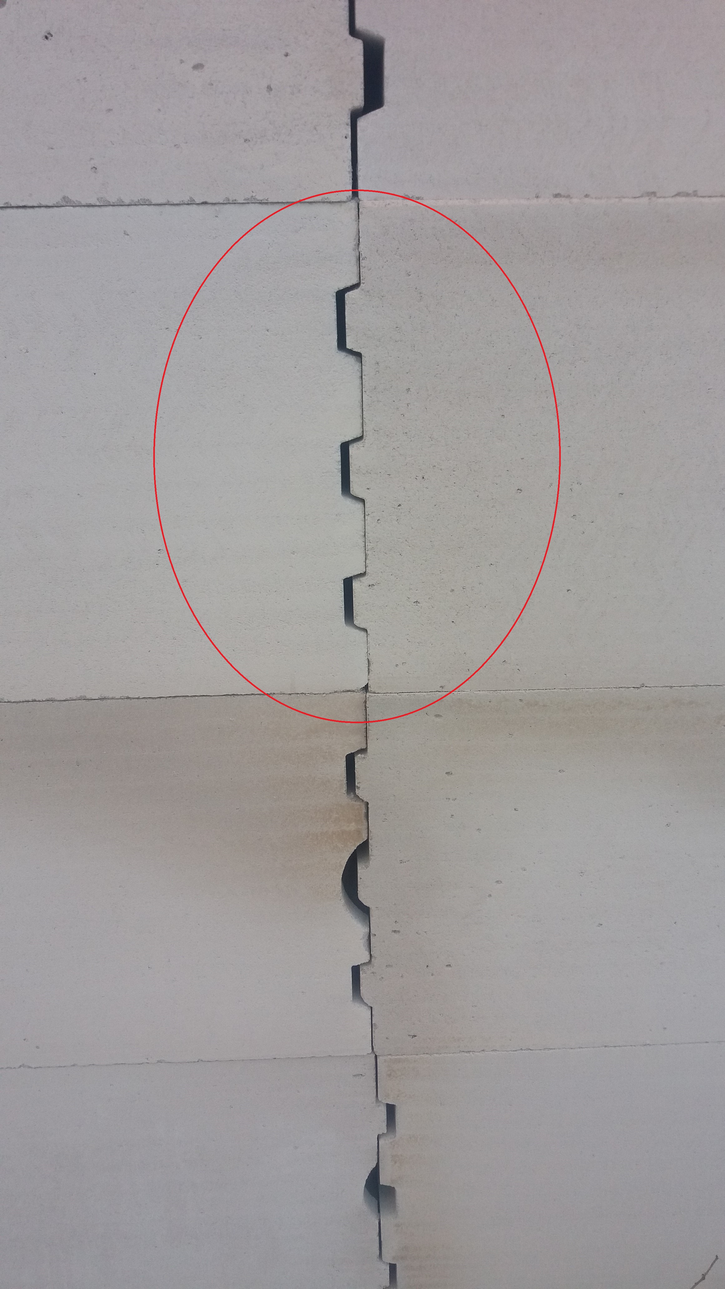

Щоб не створювати теми запитаю тут, приміряв блоки паз-гребінь і при їх стиковкі є зазор ,чи нормальний він??? Вони просто складені без клею. Цікавить там де виділено червоним.
Внутри помещения надо положить несколько полосок из газоблока размером 100х50, клея нет, но есть ротбанд. Нагрузки никакой, доложить проём для установки двери. Будет держать?
Этот зазор нужен для компенсации теплового расширения блоков, в идеале он должен быть 2-3мм по всей поверхности вертикального шва,такие швы можно не заполнять клеем (при условии последующего оштукатуривания поверхности стены с 2-х сторон). Но на практике, по причине заводских отклонений в геометрии ГБ ,они бывает и более 4-5мм., такие швы лучше частично заполнить...

Это гипсовая штукатурка, не нужно экспериментировать,тем более на дверном проеме... Положите лучше уж на цементно-песчаный раствор или на любой плиточный клей...
це я вже теж вичитав, на фото видно який він зараз без клею,(погано що не заміряв) а з клеєм 2-3мм по бокам він ще збільшиться. Чи нормально що він буде 5-7 мм в середині блоку????
