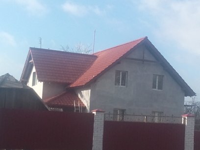

Крышник Опубліковано: 11 березня 2016 Поділитись Опубліковано: 11 березня 2016 Вот фотки дома. Ваш вариант,оптимальный цена/качество,битумная черепица. Реальный бюджет как у новой крыши.Это что бы сделали и забыли:D Постоянно делаем такие реконструкции. Посилання на коментар Поділитися на інших сайтах More sharing options...

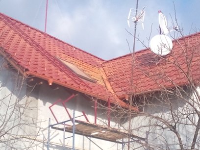

alex_vin_78 Опубліковано: 11 березня 2016 Поділитись Опубліковано: 11 березня 2016 Вот фотки дома. О! Мы осенью такую же реконструкцию делали... И керамика нормально легла!! Посилання на коментар Поділитися на інших сайтах More sharing options...
alex_vin_78 Опубліковано: 11 березня 2016 Поділитись Опубліковано: 11 березня 2016 Согласен на все 100, идеальный материал, тихий, не бьется, а еще через 3-5 лет пластик спечется и будет абсолютная герметизация на сотни лет Да! Через недельку начинаем реконструкцию такой "печеной" крыши! Прикол в том, что эти заказчики накрывали дом вместе со мной в одно и то же время (осень 2008)... Но я накрыл ЦПЧ! Посилання на коментар Поділитися на інших сайтах More sharing options...
Nebesa Опубліковано: 11 березня 2016 Поділитись Опубліковано: 11 березня 2016 Через недельку начинаем реконструкцию такой "печеной" крыши! Главное чтобы зказчик не провалился как минимум "со стыда" (не от качества же:D) Посилання на коментар Поділитися на інших сайтах More sharing options...
AlexTLK Опубліковано: 14 березня 2016 Поділитись Опубліковано: 14 березня 2016 Полимерка это жесть ни в коем случае... 1 Посилання на коментар Поділитися на інших сайтах More sharing options...
SGT Опубліковано: 17 березня 2016 Поділитись Опубліковано: 17 березня 2016 Для такой конфигурации крыши очень хорошо подходит битумная черепица и цементно-песчаная. Фальцевая подходит на любой кровле, но если правильно выполнить все узлы, то работы не дешевые, а, как минимум, на 50% дороже за работы по битумке и ЦПЧ. Могу помочь с проектом стропильной сисметы и материалами для крыши. Посилання на коментар Поділитися на інших сайтах More sharing options...

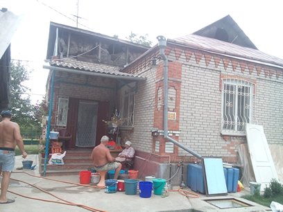

SolovM Опубліковано: 18 березня 2016 Поділитись Опубліковано: 18 березня 2016 На крыше планируется замена шифера на.... Вот тут и вопрос - что посоветуете? Понятно что черепицы не будет, остается 3 варианта - вот и хотелось услышать мнение знающих, что лучше. Если среди читающих есть исполнители, хотелось услышать ориентировочный бюджет на метр площади или в целом на крышу. Фото и более точный размеры будут позже. Просто хочется начать работу и ее закончить, а не остаться у разбитого корыта (т.е не хватит денег ;). Несмотря на все известные недостатки шифера, у него 2 плюса: 1. проверен десятками лет, 2. цена. Для сравнения например, стоимость шифера в днепропетровстке за 8 волновой лист 112 гр., а за ондулин в среднем простят185 гр.. А площадь листа у них одинаковая ~1,9 м2, так, что если подходить прагматично, с точки зрения материальных возможностей, рекомендация по выбору очевидна. Посилання на коментар Поділитися на інших сайтах More sharing options...
