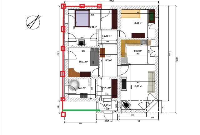

Щоб не опиратися дахом на частину існуючого будинку роздумую вздовж двох існуючих стін забетонувати квадратну трубу 100*100*3мм.(6+2шт), зав*язати її між собою трубою 60*100мм і на неї мауерлат та дах. Відстань між стовпами 2,3м.
Підкажіть чи вистачить товщини і кількості труби, чи для зав*язки 60*100 вистачить чи перебір.
Дах металочерепиця вальмовий або двоскатний ще не вирішив.
Тема про саме будівництво тут www.stroimdom.com.ua/forum/s...d.php?t=222526
Орієнтовачно так
Так нащо ще горизонтально на стовбці класти трубу? Просто на стовбці приварите пластину зі шпилькою і кладете мауєрлат.
як пояснили щоб труби були між собою зв*язані ще і металом а не тільки мауерлатом. Для більшої стійкості.
Я би просто клав мауерлат на стовбці та таким чином стовбці вже будуть зв'язані. Деякі стовбці ставте з забетонованими розпорками знизу, це додасть жорсткості більше ніж приварена зверху мет. труба. Ось до крайнього стовбця потрібно зверху скріпити на мал. зелена лінія.
там я планував також кидати мауерлат, так само як і на іншій стіні, щоб все було зав*язано між собою якщо не армопоясом то хоч мауерлат не дав би роз*їхатися стовпам і даху.
і ще питання по стовпах, висота від цоколя до верху 280+40см цоколь, на яку глибину потрібно закопувати стовпа в землю?? 80, 100, 120см чи більше???

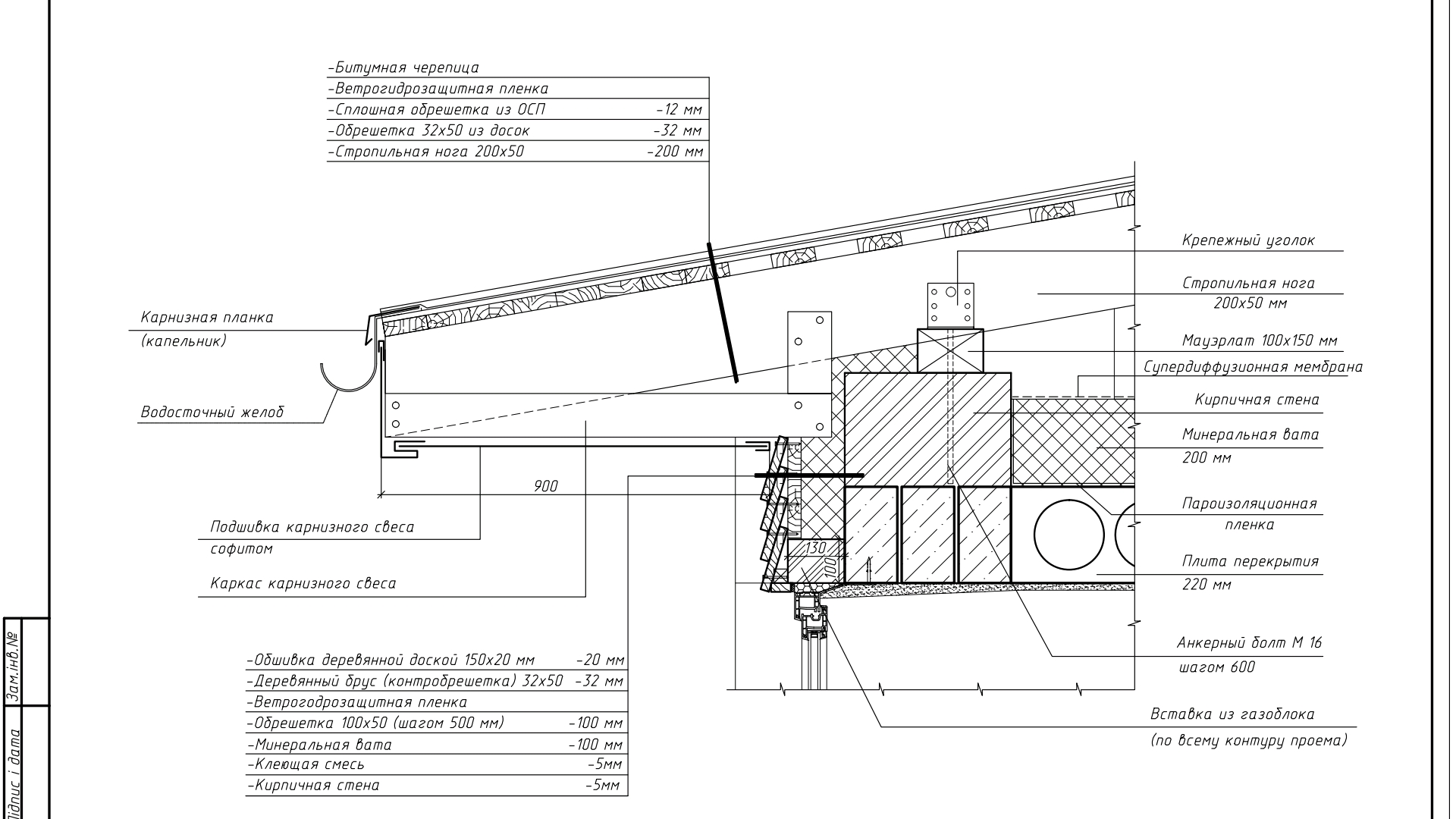

Продублирую здесь вопрос из моей ветки о стройке, может кто подскажет по пирогу кровли.
В проекте нарисована такая последовательность, в порядке из помещения в сторону улицы:
-1.Плиты перекрытия
2.пароизоляционная пленка
3.утеплитель
4.супердиф.мембрана
5.холодный чердак
6.стропила
7.обрешетка
8.осб
9.подкладочный ковер
10.битумная черепица
Есть мнения, что:
А. Пароизоляционную пленку#1 нужно монтировать ПОД перекрытием, А НЕ НАД.
Б. Между стропилами и обрешеткой нужно добавить слой гидроизоляции с контрбрешеткой, при этом используя спец. скотч по стропилам
В. Вентилировать и подкровельное пространство, и чердак через конек. При этом вентиляция фасада будет выходить или через чердак, или через подкровельное пространство.
Прошу помощи/комментариев знающих людей по данным вопросам. Также прошу совета по пленкам/мембранам/скотчам, которые бы подходили под данный пирог кровли.
Это а) невыполнимо; б)нет нужды
Плита будет находиться в тепле и не будет условий для образования конденсата.
Подкровельная гидроизоляция выполняет 3 а иногда 4 функции.
1) Защита от аварийных протечек или возникших вследствие естественного устаревания кровельного материала
2)Защита от сконденсированной влаги
3)Защита от снега, задуваемого во все возможные щели и зазоры
4)Ветроизоляция утеплителя, в случае, если крыша совмещена с перекрытием (совмещённое перекрытие, мансарда, теплая крыша) и при условии применения паропроницаемого материала
В вашем случае актуален только вариант 3.
Для того что бы решить эту задачу нужна подкровельная гидроизоляция 2го класса стойкости. Её компоненты:
а)сплошной настил из досок или поверхность образованная утеплителем
б)диффузная мембрана с проклейкой нахлестов
в)мембрана класса А
г)уплотнительная лента под контрейкой
Если бы мы жили в более южных широтах, то вопрос снеговых метелей был бы не сильно актуален. Равно как и в более северных районах постоянный снеговой покров так же препятствовал бы задуванию.
А так как у нас то подуло то растаяло и такие ситуации всё чаще, из-за глобального потепления, то рассчитывать на "прокатит" не желательно.
Опять таки: форум в помощь - куча случаев с задуванием и под битумку в том числе. Для пологих крыш это особо актуально
Чердак и есть ваше подкровельное пространство.
Нужно просто рассчитать суммарное сечение всех элементов оттока воздуха на крыше.

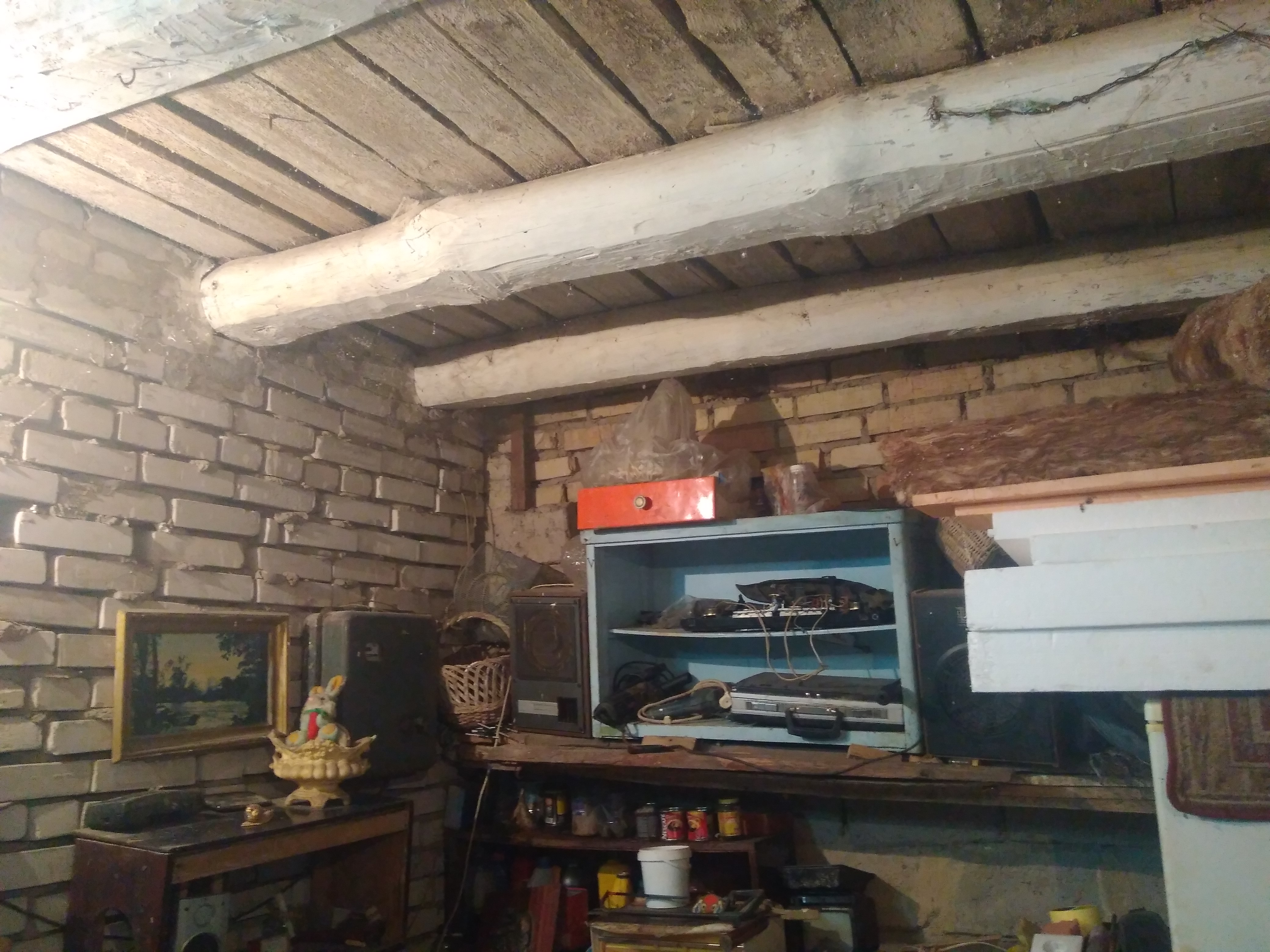

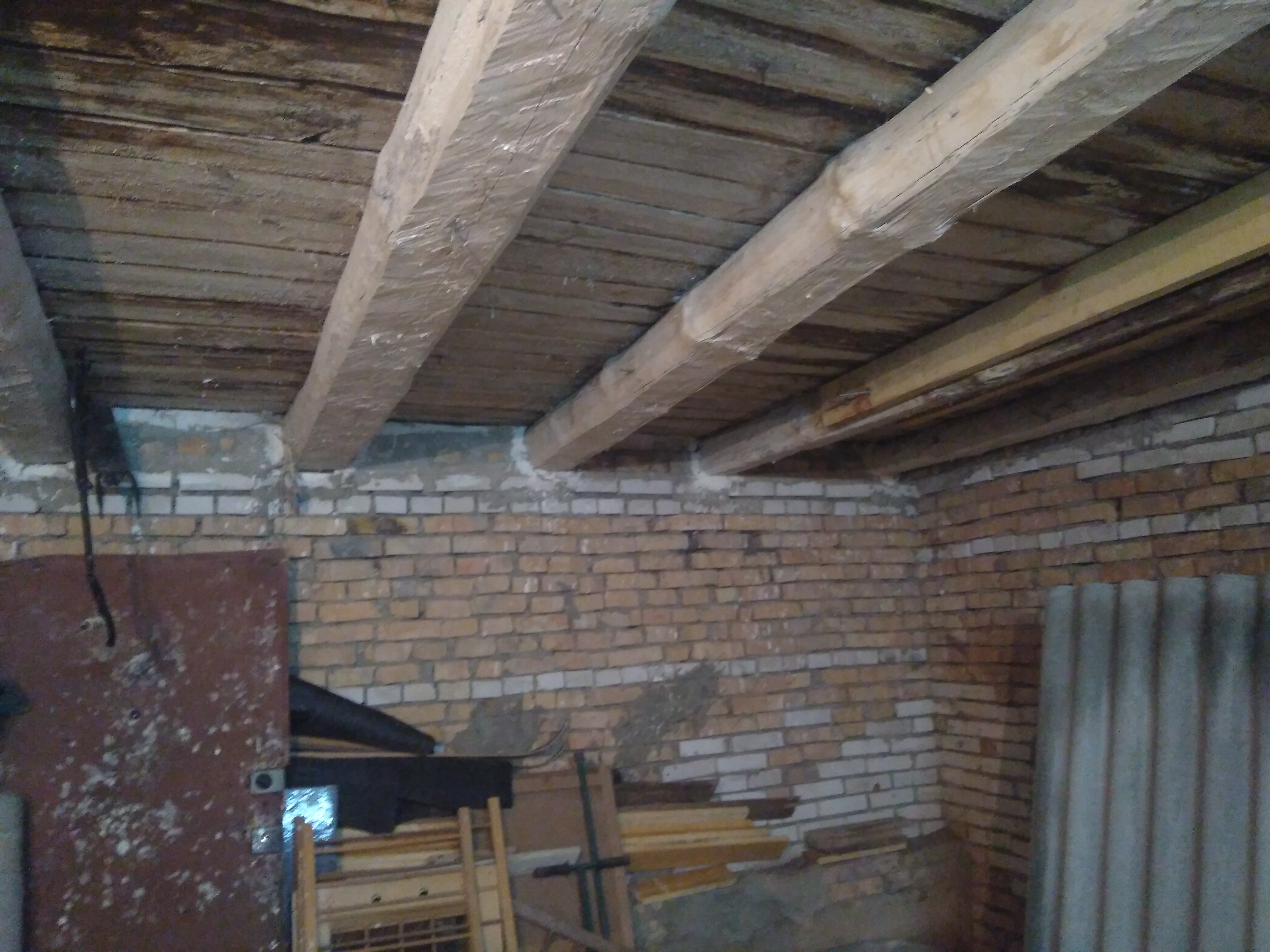

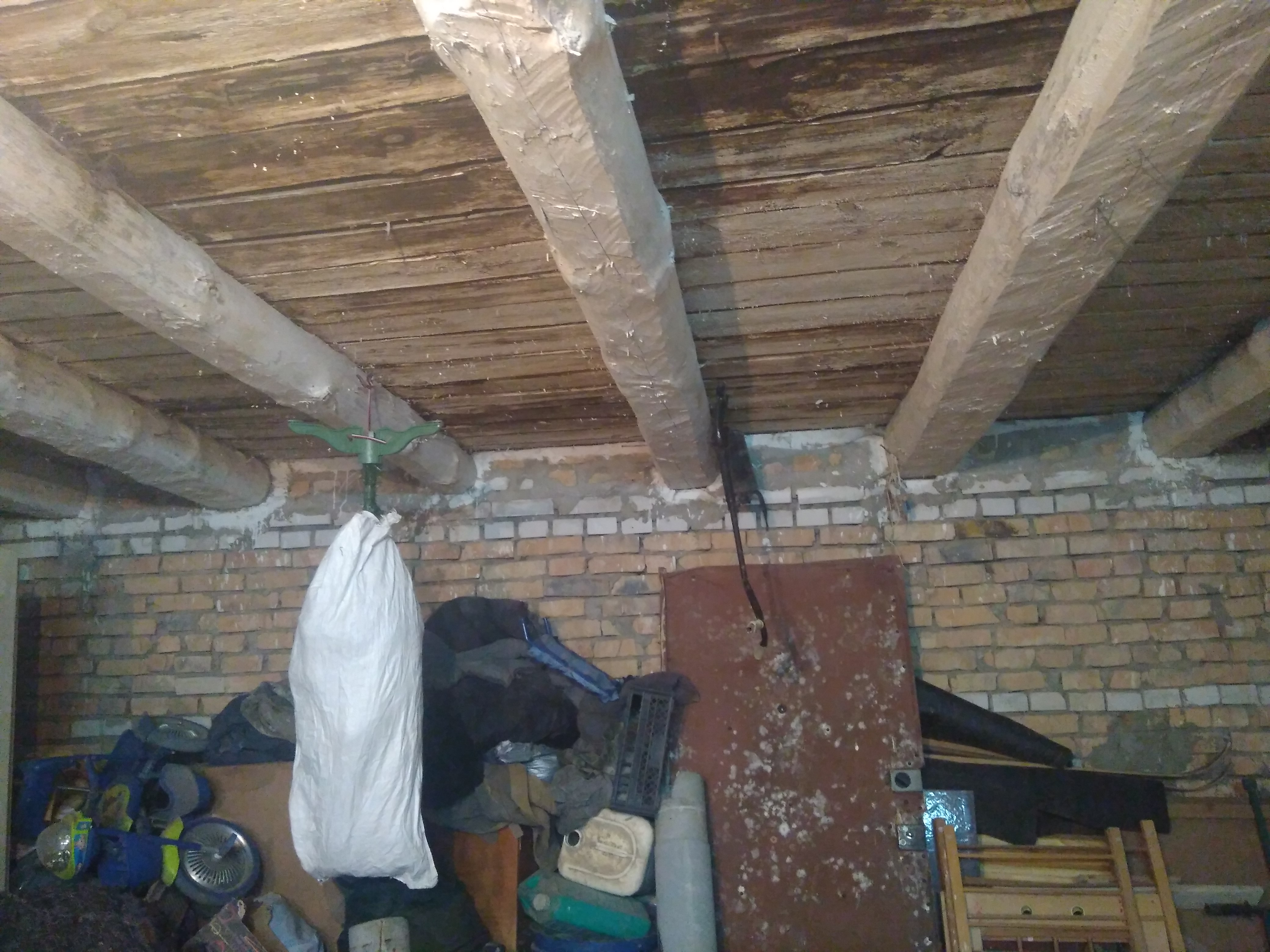

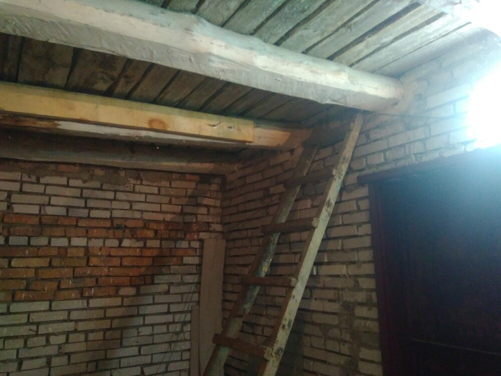

ку народ. как поднять крышу гаража сразу всю?
на фото гараж, который заболел, за хлам не ругайте, мопед не мой, но нужно помочь
балки-деревья)) есть домкрат гидравлический 5тонн и механический 2 тонны. Необходимо поднять перед на 11см и опустить зад на кирпич. Какую поперечную опору нужно взять сечением, чтобы оно выдержало? Ширина 6.5 метра (бруса 6 метров хватит до балок). Над балками сплошной настил + рубероид + шифер.
Да, можно демонтировать всё, поднять каждую балку по очереди, набить контробрешетки с гидроизоляцией, набить доски под шифер и сам шифер. Но тогда вопрос - как загерметизировать гидробарьер со стеной, чтобы не было по крайней мере открытых дыр зимой. Но интересует именно вариант поодьема всеё крыши сразу.
апд: между балками 0.8 метра, два домкрата можно расположить 2.5 метра от стены слева и справа, иои же наоборот, нужно по краям домкраты ставить? Одним домкратом это нереально?

Когда то, в славные времена, участвовал я в строительстве такого объекта, как Олимпийский. Для натяжки вант использовалось 320 домкратов, которые работали синхронно. Для этого приезжали немцы с компьютером, брали кучу денег и 2 месяца по сантиметрах все это дело натягивали.
У вас нет компьютера. Если не обеспечите синхронность подъема (в мм, а не в усилиях!), то развалите крышу.
Я думаю что разница в 1 см между домкратами сильно её не поломает, балкам некуда сьезжать т.к держит кладка по бокам
Возьмите в аренду телескопические стойки для опалубки.
Добавлено через 9 минут
Вот для вдохновения: Roof UP! by Snitsar
я смогу ими поднимать? (регулируемой стойкой)
Я думаю с лёгкостью, если правильные стойки.
Опалубка с ригелями тоже весит ого-го и её как-то регулируют
