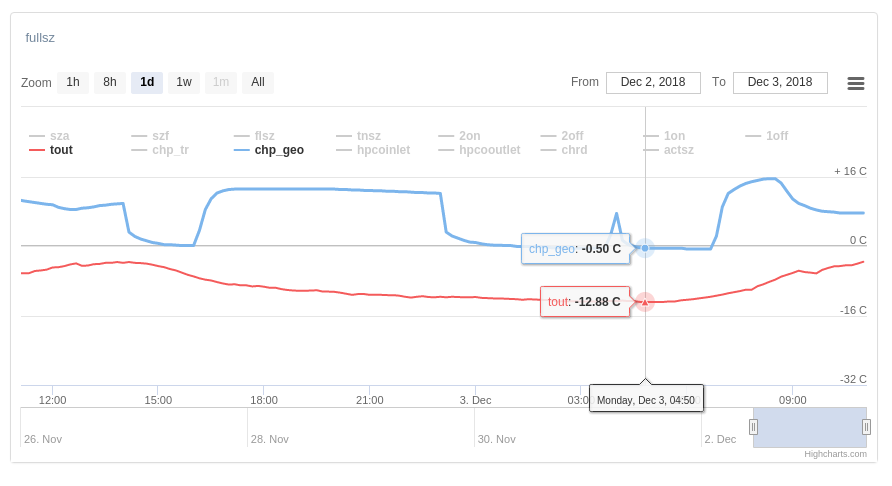

Рекуператор при морозе 9-10 градусов не обмерзал. Вероятно заслуга низкой влажности в доме.
Сегодня было 9 градусов мороза. Влажность на улице 80%. Температура в доме +20 влажность 37%

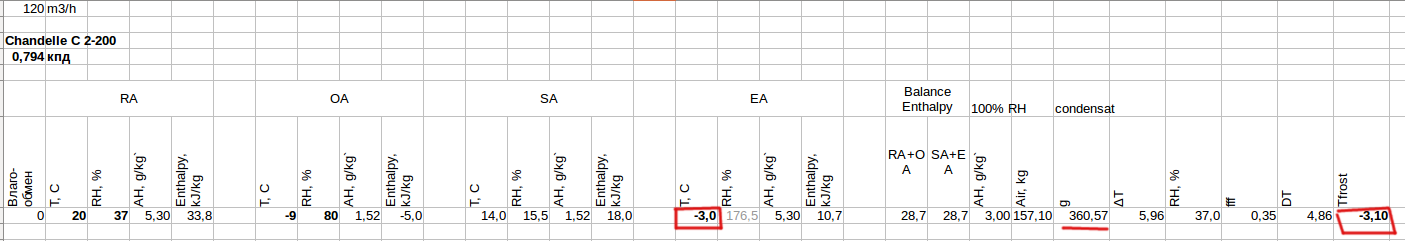

Производительность на притоке -120 м3/ч, на вытяжке -120 м3/ч. Проверил обмерзание рекуператора - инея нет
еcли взять кпд за 80%
то для ваших условий (без влагообмена)
вытяжной воздух (на улицу) -3С, а Tfrost -3,1
т.е. это теоретически на пределе...
теоретически должно для 120м3 0,36литра/час...
и не знаю как у вас, а у нас сегодня было -12,88С...

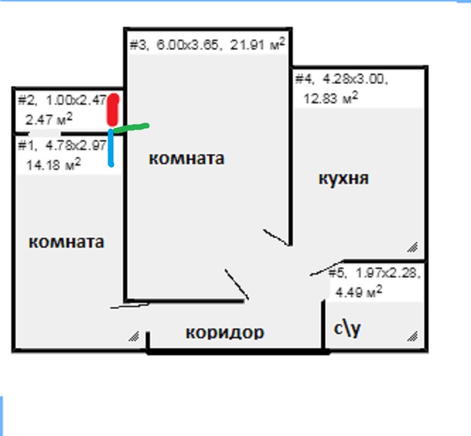

Подскажите по вентиляции- на данный момент вот уже лет 5-7 как живем без ЕВ. по плану и по факту были вытяжные каналы на кухне и су. на кухне постоянно шел запах еды из других квартир. плюс сыпались всякие камушки, пыль и прочий мусор. в су похожая ситуация- сыпались камушки, пыль, мысор.
"махнув шашкой" я решил вопрос кардинально - замуровал все это
с тех пор живем с приоткрытыми окнами. холод особо не страшит- отопление центральное и вообще в одной из комнат выключено.
предстоит ремонт в одной из комнат и решил а не сделать ли пву с рекуператором.
целей преследуется две:
1. свежий воздух без приоткрытых окон
2. попробовать рекуператор
план квартиры прилагаю. красным пометил место предполагаемого размещения пву. сейчас там неотапливаемый балкон, но подумываю присоеденить его к квартире. зеленым и синим место вытяжки и впуска притока. двери почти всегда открыты между комнатами, на кухне особой "пахнущей" еды не готовим так что про перенос запахов беспокойства нет. как и беспокойства про запахи/влажность из су
1. имеет ли право на жизнь такая схема?
2. надо ли пву устанавливать в отапливаемом помещении? читая про рекуперацию и пву уже склоняюсь что ДА. но может есть варианты когда можно обойтись и без этого
3. автоматика. пока для меня темный лес. вижу ее довольно примитивно- поставить на минимуме чтобы не сильно шумело. думаю около 100 кубов в час нам должно с головой хватить(или даже еще меньше). то есть просто вкл/выкл + пара крутилок чтобы менять скорость вентиляторов
4. при температуре около -5 будет в любом случае обмерзание? только подогрев на входе спасет? если вырубать приток, то через какое время (приблизительно) оттаивает? на какое время хватает чтобы снова замерзло?
1. Право на життя має, але працювати буде так собі. Витяжку треба робити з кухні та СУ, а приток — в жилі кімнати. В іншому випадку не буде перемішування повітря і толку із затрачених ресурсів.
2. Треба керуватись вимогами щодо умов експлуатації конкретного обладнання. Якщо ПВУ з дренажним піддоном для збору конденсату, то її можна експлуатувати тільки в приміщенні з плюсовою температурою.
3. Вам підійде найпростіше ступінчасте або плавне регулювання потужності
4. Майже всі заводські ПВУ мають захист від обмерзання, який автоматично відключає приточний вентилятор і залишає тільки витяжний. Якщо чього нема, то можна легко реалізувати з допомогою термореле у витяжному каналі після теплообмінника. Можна поставити на вході підігрів, але це затратно.
ПВУ треаб ставити подалі від спалень і обовязково на тій стороні, що йде в приміщення, мають бути глушники
в су и кухню не потяну уже- зашиты везде потолки. в моем дилетантсвокм понимании воздух будет подаваться в одну комнату и по коридору мигрировать в другую комнату где будет вытягиваться. не по правилам конечно, но таковы мои "особености"
думал над стеновыми рекуператорами, но мощности маленькие, да и работают они на приток/отток. итого наверное в углу возле себя будет как то циркулировать воздух, но все что дальше... в общем для галочки как то получается только
про глушители помню и буду делать. для моих нужд по идее пву будет работать на минимальных/средних режимах и особого шума не должно быть
получается балкон присоединяь надо будет к квартире и там ставить. дополнительные траты, но и дополнительные метры по идее.
слив конденсата на улицу просто вывести можно? есть опасения что в трубе может вода замерзнуть и разорвать

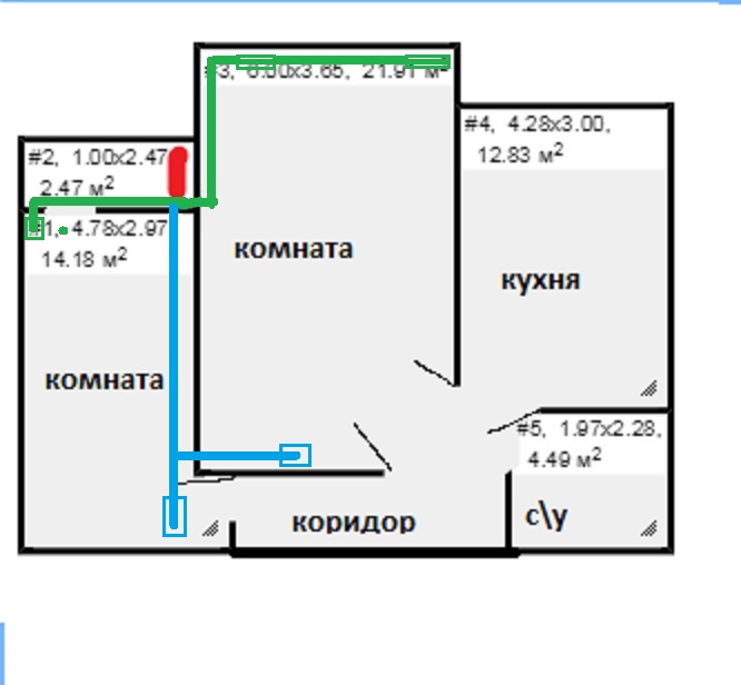

А сейчас еще потолки не зашиты? Если нет, то лучше уже сделать нормальную разводку для обеих комнат. Да, будет дороже, но куда эффективнее.
Примерно вот так я бы сделал на вашем месте. Зеленым приток, голубым вытяжка.
