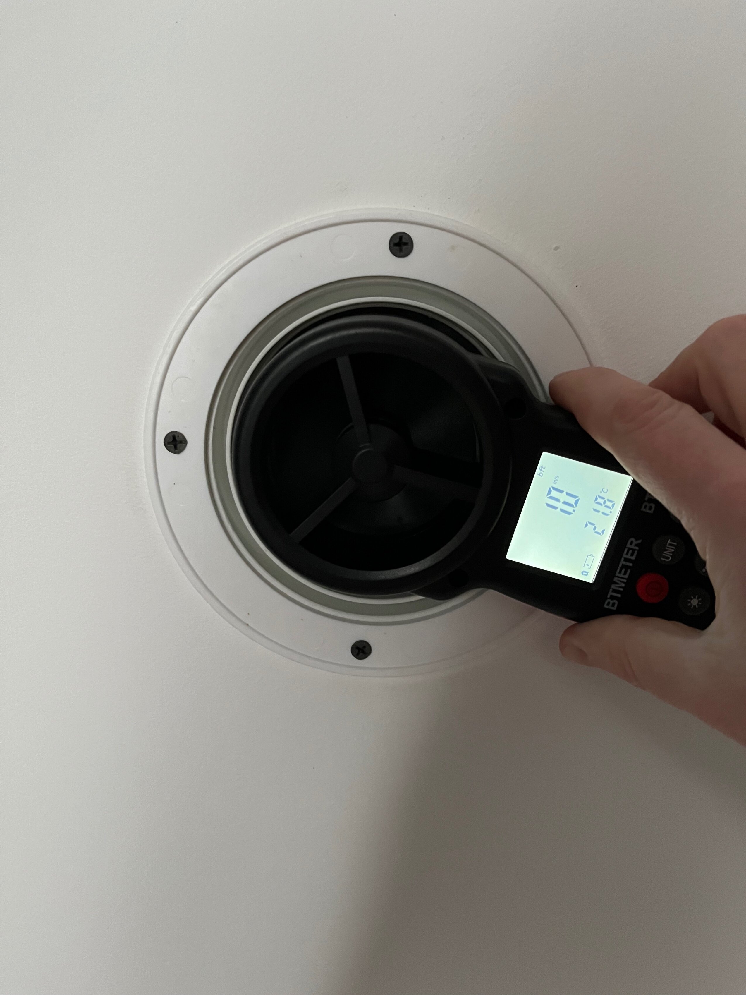

Колеги, привіт.

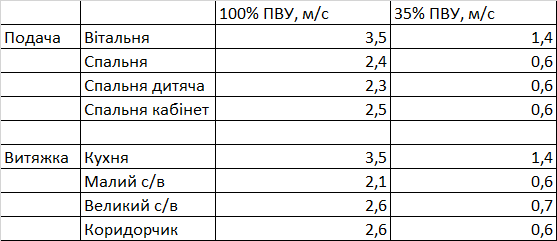

Виконав заміри швидкості повітря з анемостатів в приміщенні. Перед замірами всі анемостати були зняті. ЗАміри проводилися на потужності 100% та 35%.
Дитяча спальня та малий с/в з дроселями, бо розташовані найближче до своїх колеторів. Вітальня та кухня мають по два підводи флексівента 90 (по факту 73 в середині), інші приміщення - по одному.
Швидкості не високі. Але не комфортно сидіти під анемостатом у кабінеті та лежати на дивані у вітальні. Напевно у ці приміщення потрібні анемостати, що розподіляють повітря вбоки під стелею.

В мене всі приточні спеціалізовані приточні, SystemAir TFFC 125.
Але що то за витрати будуть при 0,6-0.7 м/с для одного каналу? це ж 15 м3/год...
чи самі перера***те швидкості в об'єми, знаючи, на якому перерізи ви їх міряли, та як...(доречи, а як?)

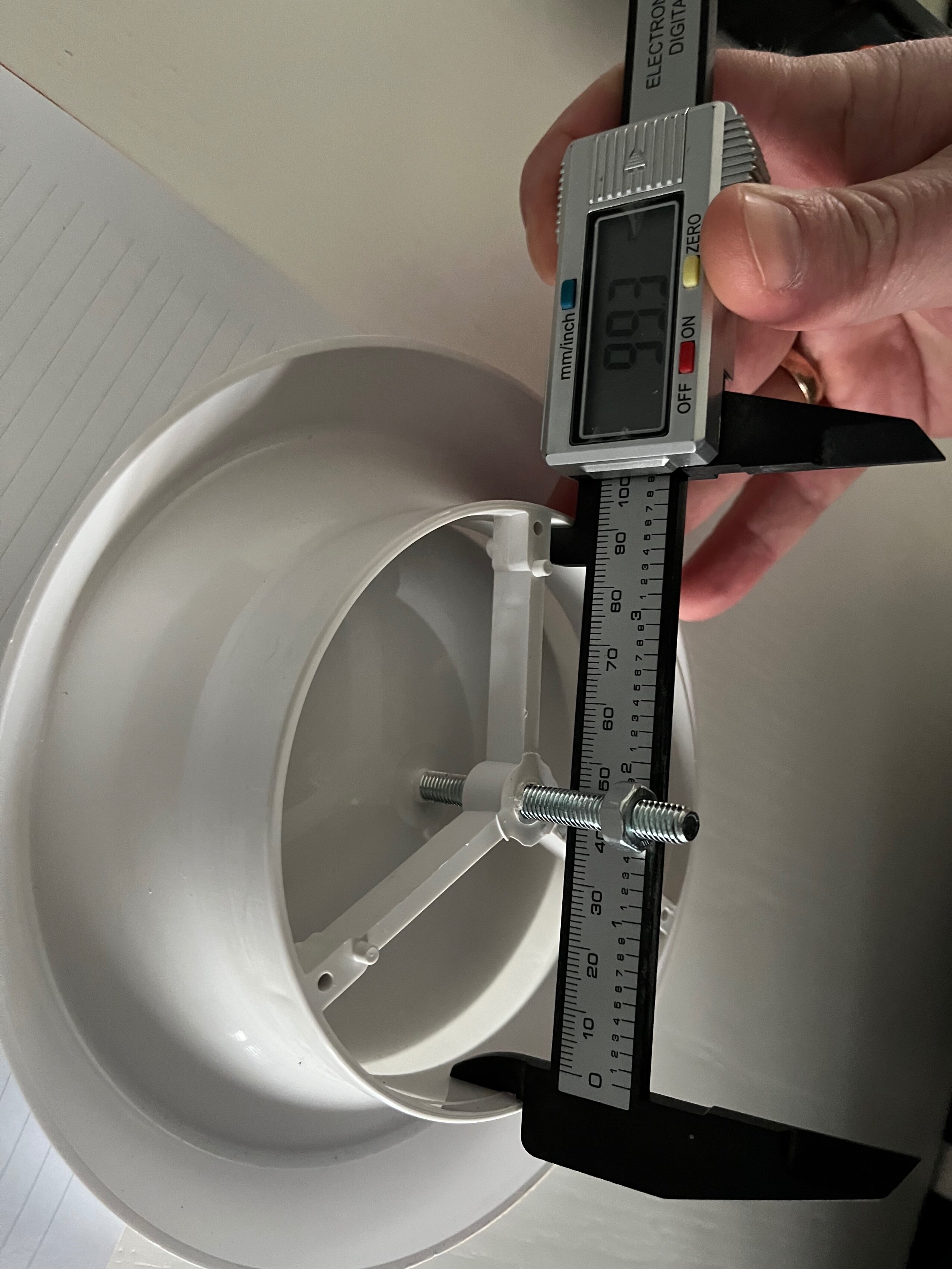

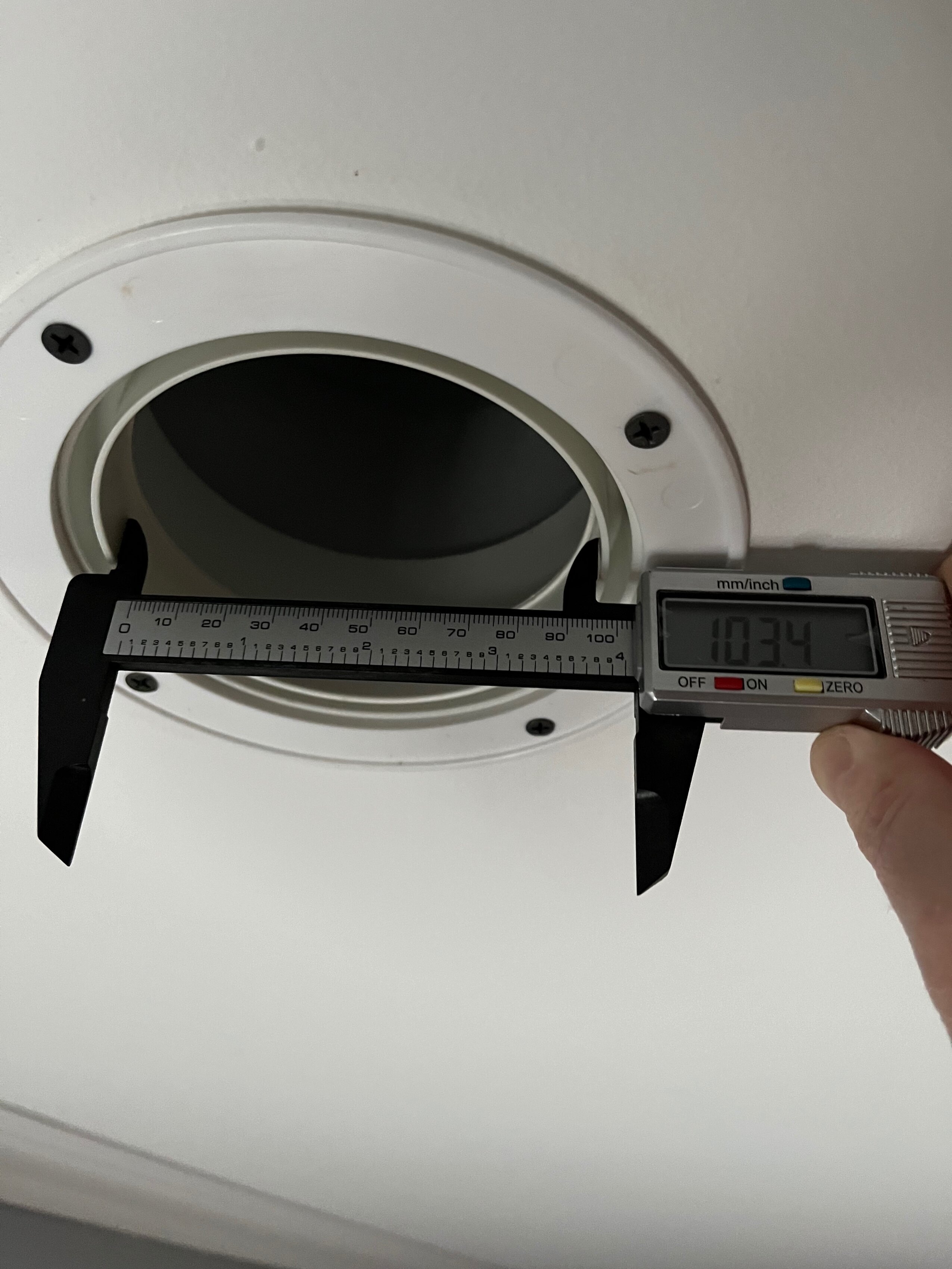

В тому то і справа. При більшій витраті під анемостатом в кабінеті стає прохолодно. І більше скажу. Те, що вентс промаркував анемостати 125ти мм… так то лише зі сторони підʼєднання повітроводу, чомусь тільки після замірів анемометром помітив щось не ту у діаметрі.
upd: в systemair так само.)
Змінено користувачем МакДо
То у всіх так, тому що маркування по діаметру повітровода в який буде монтуватися анемостат. Хіба що в когось більше завуження фактичного діаметру, в когось менше.
То що дує холодом навіть навіть при малих об'ємах, це проблема скоріш за все в температурі повітря, яке втрачає декілька градусів по дорозі.
Коли я запускав свою систему для тесту, то також з цим стикнувся, навіть на відстані 2-2.5 м від анемостату, якщо сидіти то з часом відчувається прохолода.
Приклеїв безпровідний датчик xiaomi до повітроводу перед анемостатом, і зразу стало зрозуміло що холодно через то, що подача була 14-15С)) хоча нагрівач грів до 19С, але через тепловтрати поступало зовсім не 19С. Підняв планку нагріву до 21С, стало на подачі близько 17С. Після цього дискомфорт зник.

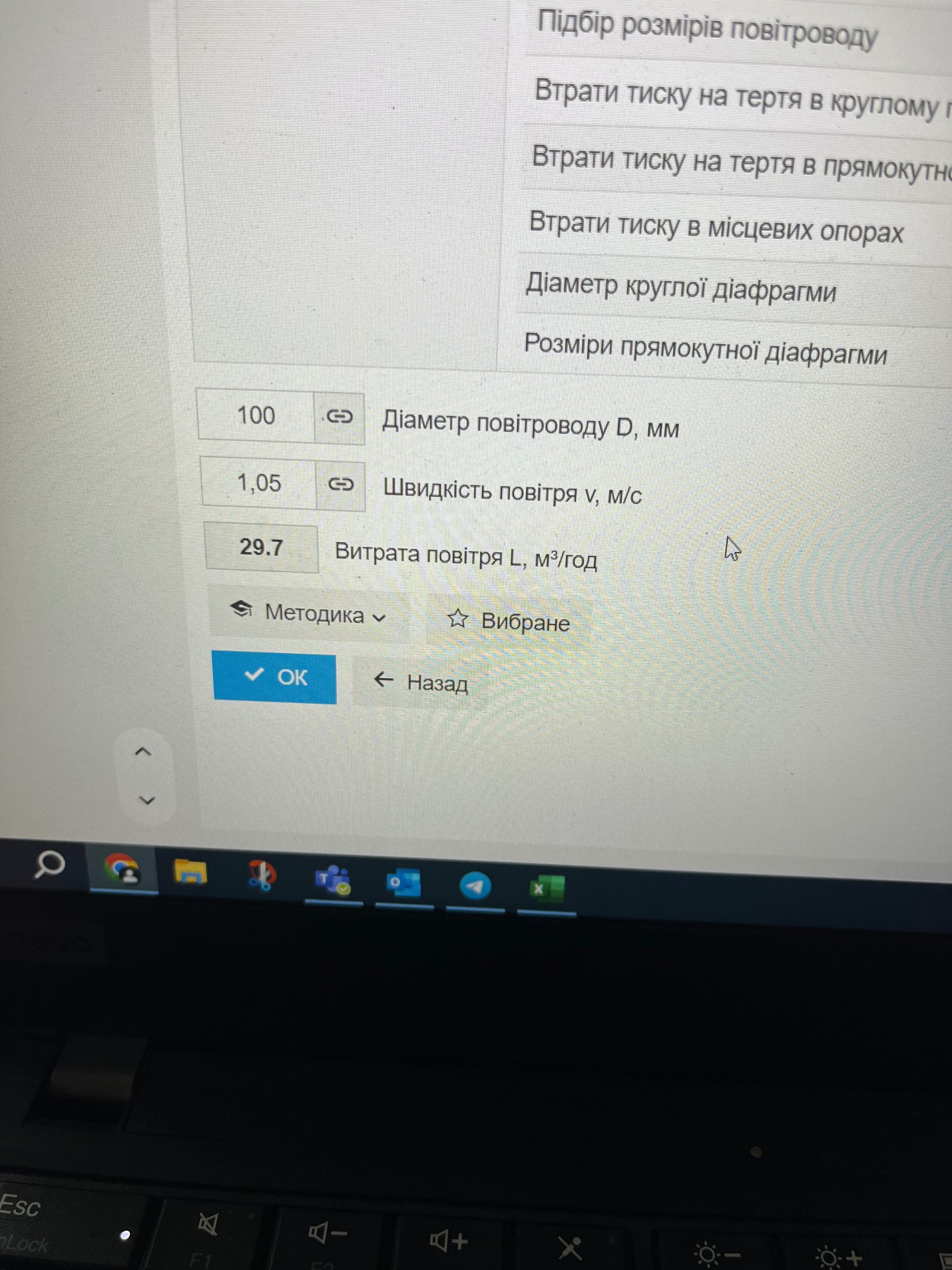

на діаметрі 100 мм при швидкості 0.6 м/с - витрата 17 м3/год. вистачить для дитини до 1 року :-)
Не туди)
Загалом, підняв до 45% потужність.
Маю 1-1,1м/с
протестую в побуті цю швидкість і напевно вже прийшов час утепляти повітроводи)))

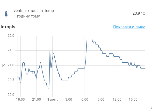

вночі байпас/чи без нього, для отримання +15 подачі - це понижує десь на градус температуру в кімнаті, але під ковдрою того невідчутно
зранку - подаю +22 з 7-00 до 9-00, щоб швидше підняти температуру
вдень подача +21, щоб підтримати температуру
десь так виглядає температура з будинку (звісно, то не є критерій, бо вона реагує на душ, і це видно по графіку, але для розуміння ситуації)

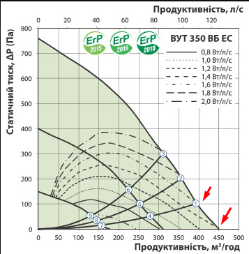

Максимальна продуктивність заводських ПВУ на графіках вказується з урахуванням типового опору системи в 100 Па, чи це без опору, тобто чиста продуктивність ПВУ? Якщо фактичний опір системи вийде 100 Па, то така уставовка на максимумі видасть 400 чи 450 м3/год?

20 хвилин тому, TaurosRMK сказав:
Колись подавав запит поштою у вентс: чи це графік продуктивності лише ТО чи ПВУ вцілому. Відповіли, що це продуктивність ПВУ.
8 хвилин тому, МакДо сказав:
Логічно, теплообмінник не має продуктивності, то вентилятори ганяють повітря 😁

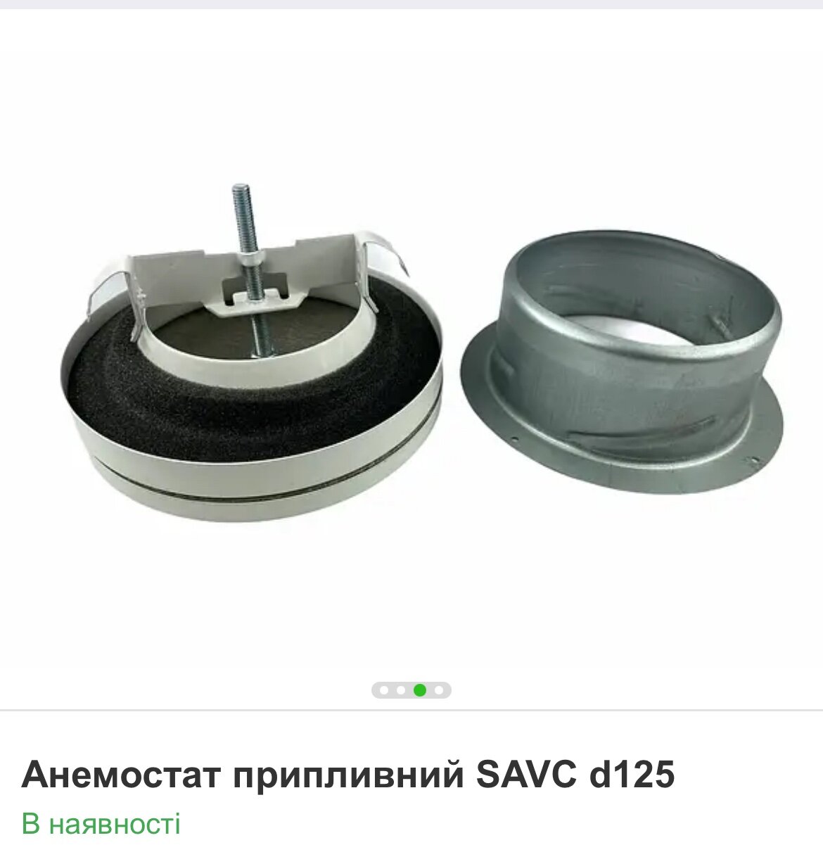

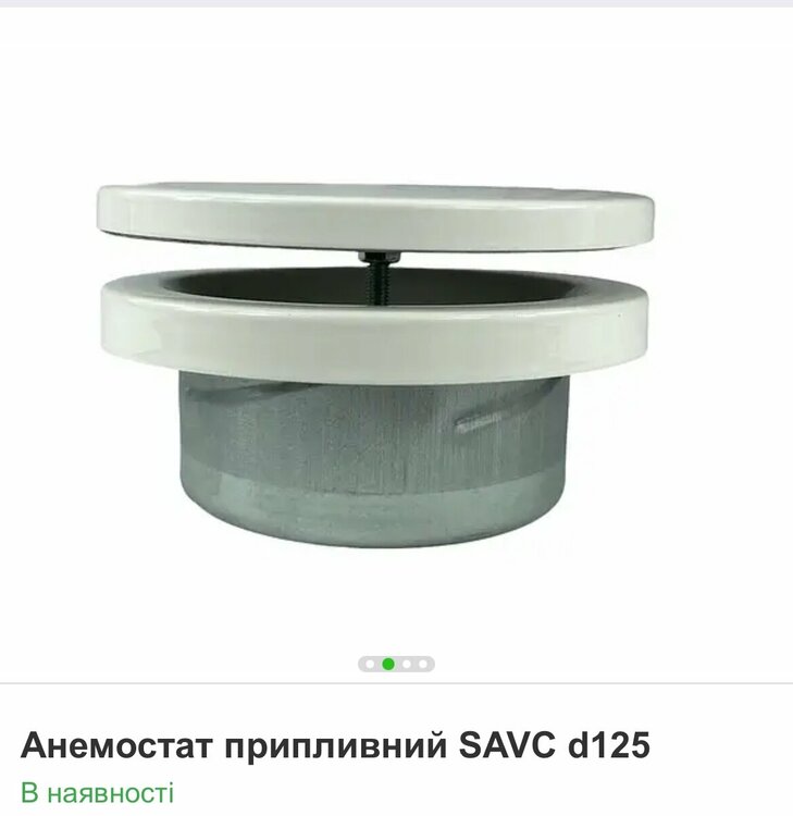

Блін, шукаю анемостат/дифузор плоску тарілку. Хочу, щоб він підʼєднався до фланцю від моїх анемостатів. Бо так не хочеться знову розбирати то все на горищі, хоча, якщо не знайду, доведеться знову лізти у вату…
Справа в тому, що я не хочу ставити пост нагрів. Опалення теплою підлогою, вночі заряджається ТА на 1700 літрів, на добу вистачає. Якщо я підігріватиму повітря, термостат підлоги не зреагує і буде як з каміном. В голову наче тепло, а керамограніт холодний (субʼєктивно). Не дуже приємні відчуття. Тому розсіювання повітря 17 градусів в сторони під стелею вважаю прийнятним варіантом, так як це не 0 градусів з вікна при природній вентиляції. Аби не було направленим струменем мені у голову під час довгих мітингів.
4 години тому, shneider_vova сказав:

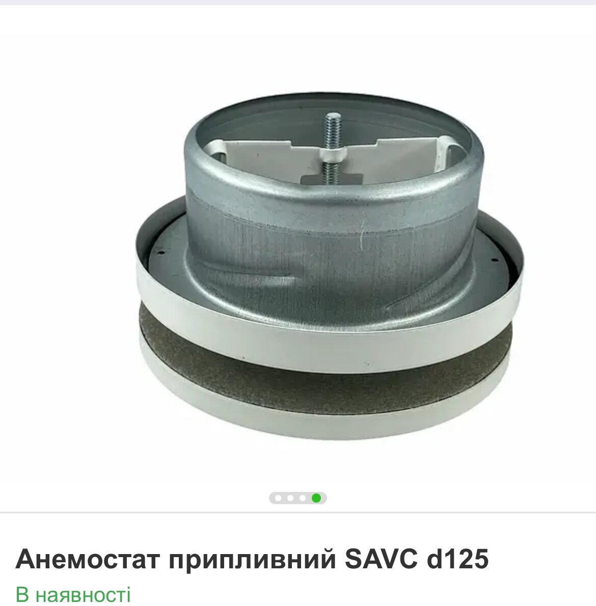

На просторах інтернету бачу з маркуванням TFF. То без фланцю, як я зрозумів. Питання, він фіксується у фланці шляхом двох пружин? І як він тримається. Цікаво чи він зможе зафіксуватися у пластиковому фланці?
10 хвилин тому, МакДо сказав:
Це навряд вийде. А нащо там все розбирати, потрібно лише фланці демонтувати? Якщо вони там не на супер клею, то не мало б бути проблем.

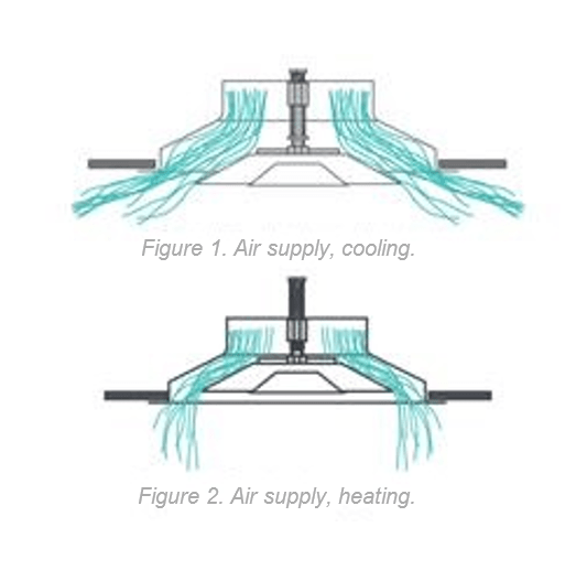

От ще одна ілюстрація як працює дифузор в залежності на скільки викручена тарілка. Може направляти потік як під стелю так і вниз.
