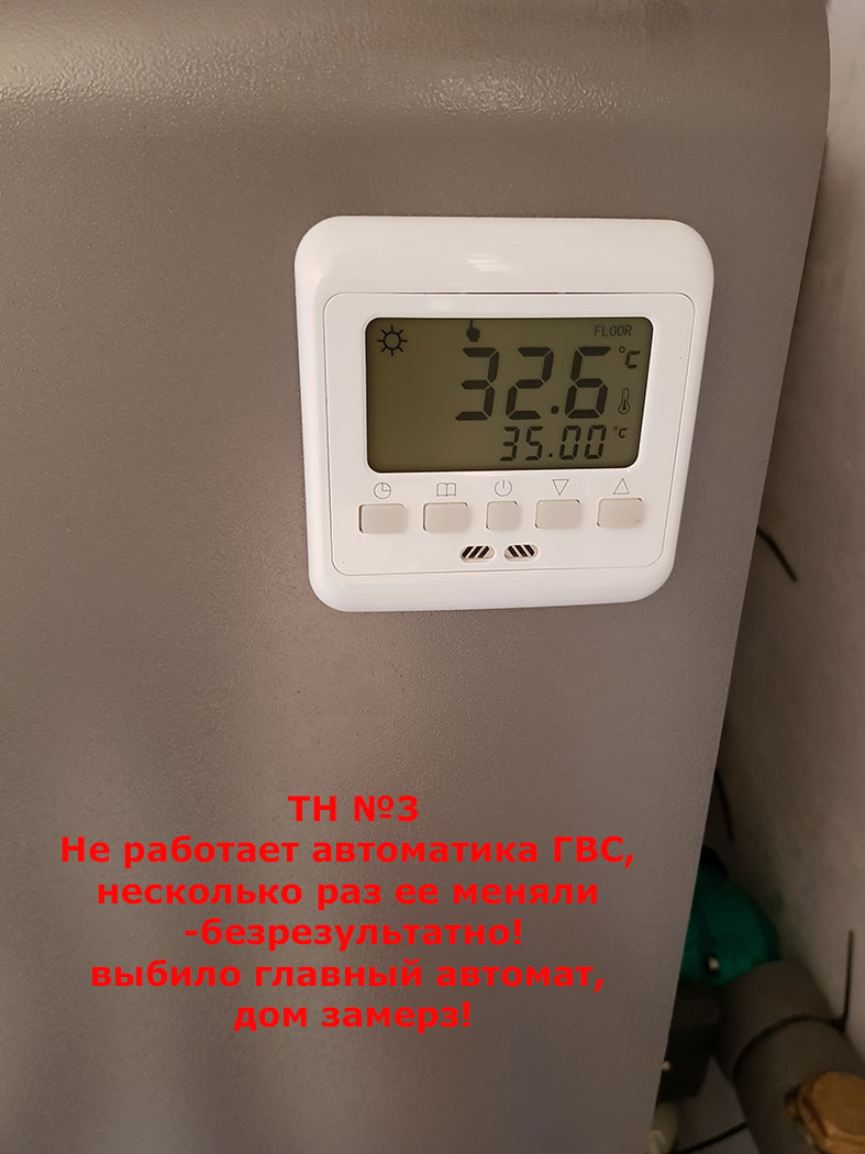

Простите что вмешиваюсь, просто интересно стало.
Я правильно понял, что тепловым насосом управляет комнатный терморегулятор за 20 долларов с Али-экспресс?
Если да, то я частично понимаю эмоции заказчика.
А что тогда выполняет функции защиты теплообменников и компрессора?

Уважаемый Андрей.
Описанные в теме проблемы с контуром, а именно 1 текущая муфта в полу и 1 повреждение трубы об контур заземления были нами устранены еще задолго до появления этой темы. Иначе Ваши тепловые насосы сейчас бы не работали не только на гвс, но и на отопление.
Налицо только одна актуальная проблема: зависание при нагреве бойлера. Это не было частью заключенного с Вами договора. Тем не менее, эту проблему мы предложили приехать и устранить, если Вы гарантируете, что заплатите 100000грн за тепловой насос и геотермальный контур согласно договора, и отдельно за установленные элементы для гвс.
Если есть еще какие-то проблемы, о которых в теме не упомянуто, сформулируйте их, пожалуйста, чтобы мы подготовили инструмент и материалы для соотв. работ.
После чего озввучьте, пожалуйста, когда Вы готовы нас принять.
