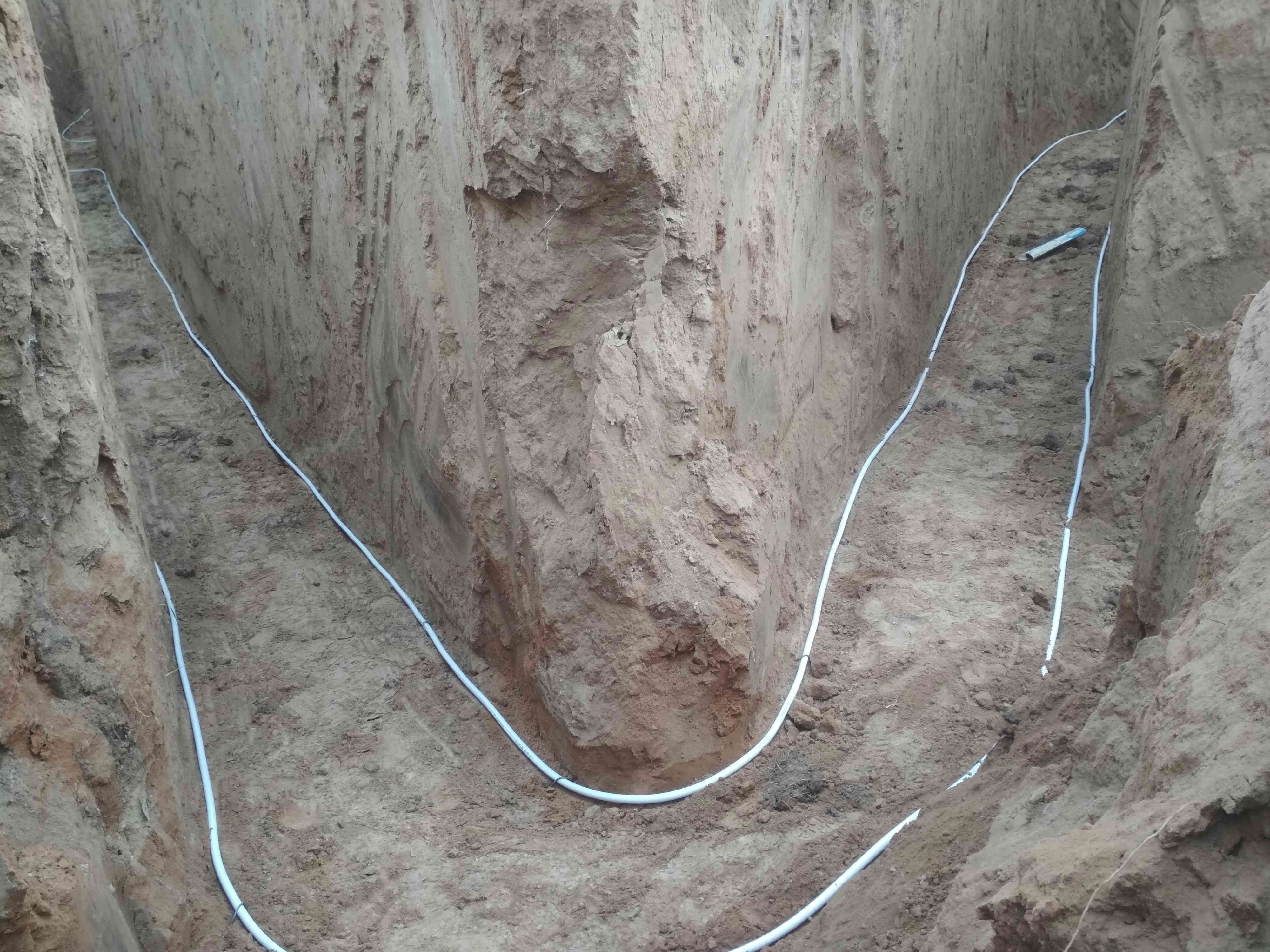

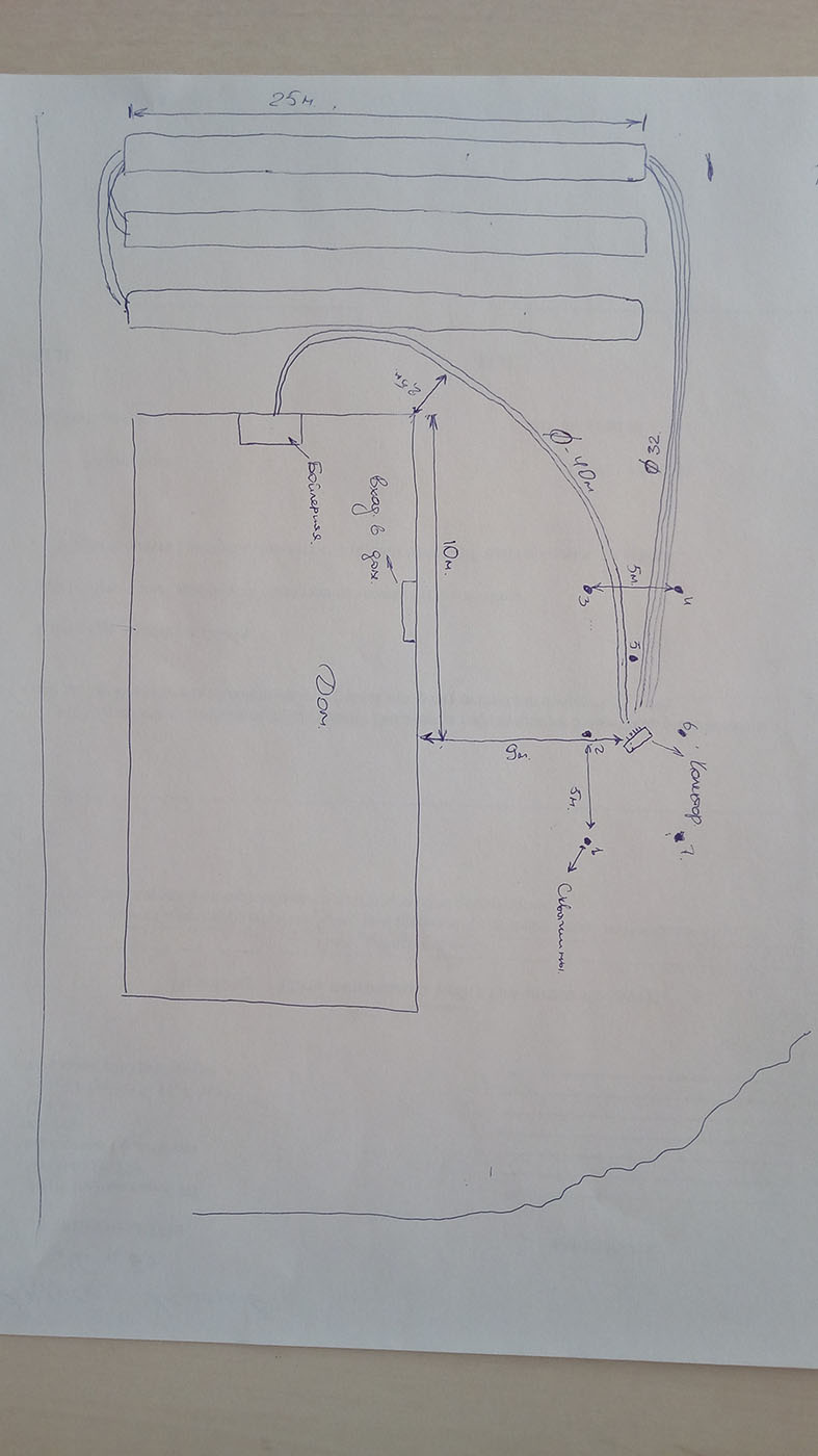

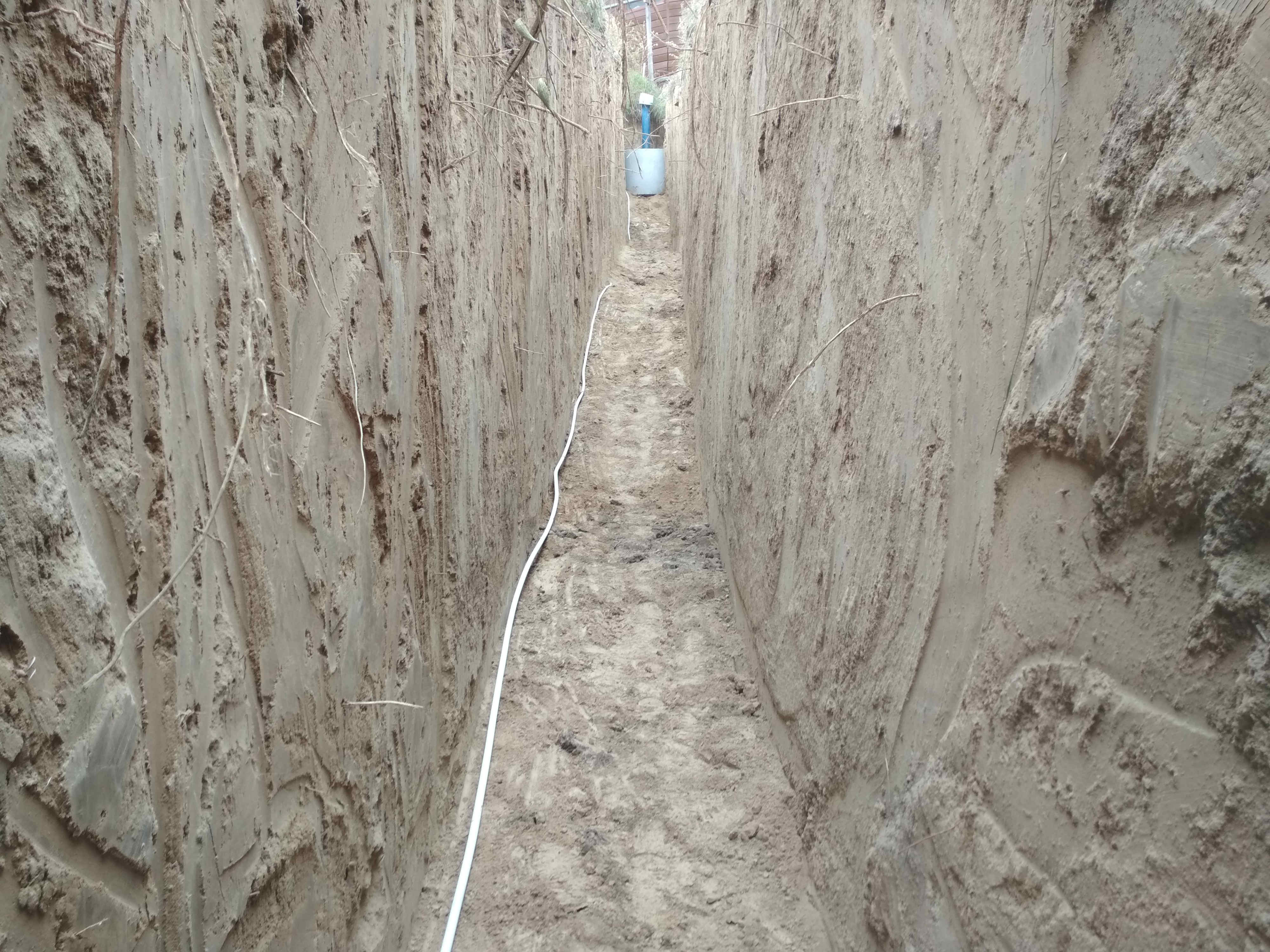

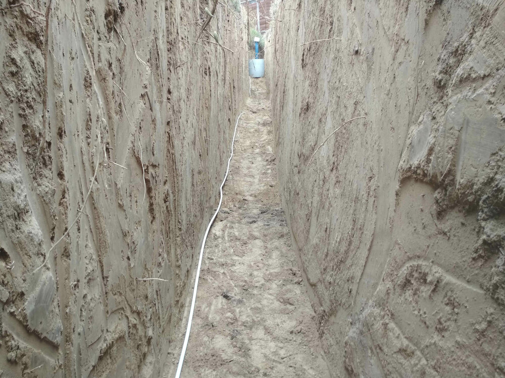

На бурение прибыл СПЕЦИАЛИСТ компании Entheos и сказал, что времени у них мало, поэтому они будут прокладывать контур горизонтально. Я засомневался, но СПЕЦИАЛИСТ меня всячески убеждал что это ничуть не хуже, никаких проблем не будет, техника сможет ездить по грунту, заниматься озеленением и тд. Короче, никаких минусов, одни плюсы. Мне все равно – а компании быстрей и дешевле.
В итоге (см. Схему в приложении) сделали горизонтальную укладку труб вместо скважин, при которой трубы дырявятся только от просадки грунта, техника еще не ездила, а когда начнет ездить, очевидно, что будут новые повреждения.
Это говорит о том, что эксплуатация этого геотермального контура невозможно и это не то, что я в принципе заказывал! Именно поэтому, учитывая еще и поломки автоматики я требую возврат ВСЕЙ суммы.
Дело в том, что в горизонте укладывать тоже можно (главное имеет значение охват объема грунта т.к. именно грунт явл. тепловым аккумулятором), НО бурение скважин обходится дороже, чем копка эксковатором горизонтального контура :), откуда я знаю? потому, что этим летом как раз сделал себе горизонтальный контур. Также обратите внимание на глубину, если бы монтажник все сделал как у меня повредить контур было бы просто не реально (он закопал наверное где-то 1-1,5 метра в глубину, а этого мало! т.к. грунт промерзает быстрее и температуры которую можно вытащить с грунта меньше. Но и весной оттаит быстрее, если замерзнет) :).
"НО бурение скважин обходится дороже, чем копка эксковатором горизонтального контура "
Извините за офтоп - какого диаметра, и толщина стенки у белой трубы? Что за материал белой трубы?
Установленный тепловой насос Entheos составляет наверное около 20% от общей стоимости договора. Заказчик просит Entheos вернуть сумму за весь договор, очевидно что раскапывать и забирать грунтовой контур Entheos не будет.
это металлопластиковая труба диаметр 20 мм, толщина помойму 2 мм, землянной контур не для рассола/воды (для пропана).

Нужны фото укладки труб, глубину укладки, длинна труб (должна примерно 800метров-это вам любая програма выдаст)
