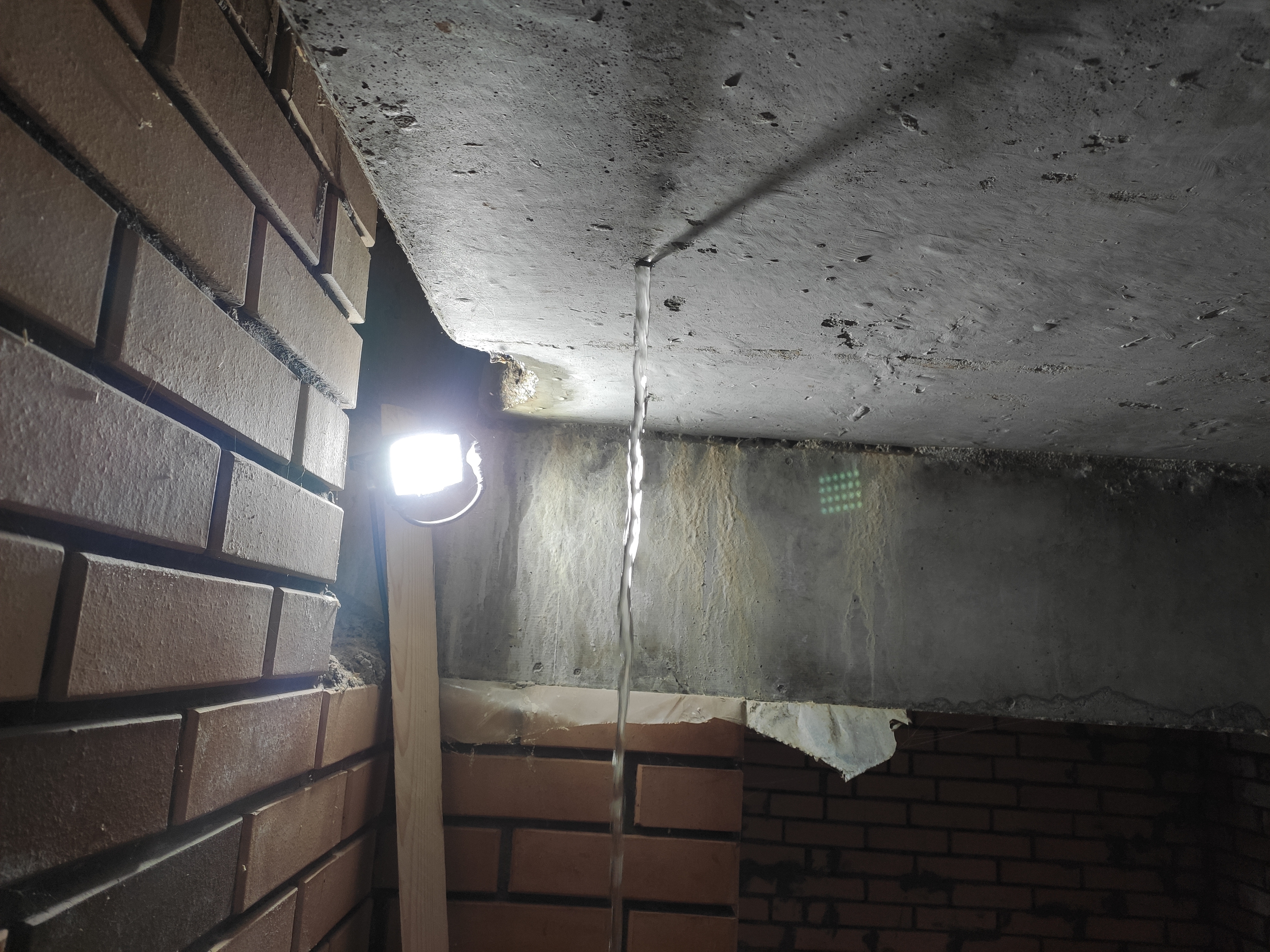

Я уложил на черновой пол эппс, а потом заметил, что в одном месте с потолка капает. Как раз в том месте, где я немного подолбал плиту, чтоб труба от камина полезла. Взял перфоратор, пробил дырку в плите и оттуда водопад. :) и как раз в то место, где нет утеплителя и потекло под него :)
Пока нашёл ведро - литров 100 под утеплитель ушло :)
Решил, что черновой пол витает :)

Разрушения пока не заделываю, чтоб была больше площадь испарения из-под утеплителя, но и бОльшие разрушения (типа разбивать стяжку) делать конечно же не буду)
Вот как мог изобразил схему всего этого дела
План действий - топлю ТП и проветриваю, проветриваю и топлю ТП. Там, где явно видно влагу на стенах, а так же в разобранную стену ГКЛ, там, куда все капало - нагнетаю воздух дуйками. Вату достал (на рисунке забыл указать, в стене ГКЛ минвата для шумоизоляции).
Когда стены подсохнут (до какого состояния?) - заделываю разрушения.
Я вот че думаю. Высушить все прям полностью - это точно что надо стяжку разбивать. А надо ли это? Ну будет оттуда влага понемного вытягиваться по гипсу, и досыхать. Вроде бы не смертельно?
Сегодня приезжает влагомер - вечером отпишуть по цифрам влажности всего, до чего дотянусь.

Если бы вы не написали про ламинат, то вообще всё не так страшно. Плитке пофигу. А ламинат влагу не любит вот совсем... Я у себя ламинат укладывал без плёнки снизу. Производители указывают плёнку как обязательный элемент, но практики говорят что если чуть влаги из стяжки выйдет, то бурный рост грибов под плёнкой гарантирован. Вот это теперь ваш случай - плёнка необходима, но велика вероятность появления плесени... Либо сушить долго...
если бы не песок внизу, то вроде как и ничего. А так там сейчас идеальное место для плесени - мокро и прохладно. Боюсь, если не высушить, то там появятся новые соседи (с не совсем нам привычной формой жизни).

А какая марка бетона плиты?Ведь если там марка 200-250,то сама плита всосёт в себя всю воду,а вот если 350,что вряд ли,то это уже гидроизоляционный бетон,но тогда бы у Вас не было в пироге гидроизоляции.Так что даю 99 % что Вам вообще ничего делать не нужно.Ну а ежели сильно заморочитесь насчёт перебздеть,то существует специальная химия,блокираторы влаги,её применяют если необходимо уложить паркет на мокрую стяжку.Можете погуглить или просто порытся в сообщениях Академика,он переодически про это упоминал на форуме.

Вот прямо сейчас, в ванной, где расковыряна стяжка, и где самое большой проявление на стене - влажность 45, температура 22
Как таковой воды я не видел нигде - хотя расковырял же еще два порога (они из газика), и там где трубы уходят вниз, к трубе - тоже влага, но нет такого, что прямо вода стоит.

Приехал влагомер. Взял простой, чисто для того, чтоб не просто рукой трогать, а хоть какие-то цифры увидеть.
Поэтому решил понять какие показатели будут явно влажных мест и аналогичный материал в точно сухом месте.
по итогу:
гипс в сухом месте - 14%
Гипс в самом влажном месте - 41%
гипсокартон в сухом виде такие же 14%, а во влажном месте, непосредственно в месте побега - 28,5%
На стяжку в нескольких местах посталил пленку, прижал подручными средствами. Пока, за 3 дня, влага обнаружена не была. Продолжаю наблюдать
Влажность в ванной получилось опустить до 35%, температура 24-25. ТП+дуйки.

Сегодня вечером ходил, смотрел, еще раз щупал все влагомером, и обратил внимание, что в комнате, смежной с ванной, вроде как влага на стыке двух листов ГКЛ, на наружной стене, вроде как поднялась еще выше, чем была. Решил поковырять и посмотреть, как высоко помокрел гипс - и офигел. На поверхности ГКЛ все чисто и красиво, не вызывает подозрения ни на тепловизоре, ни влагомером, а гипс под ним мокрый на высотк где то 60 см!:shock:
и хрен его знает, что с этим делать. Непонятно, насколько это вообще критично. Температура там 20*С ( на поверхности ГКЛ 22), влажность влагомером - те же максимальные для него 41%. На вид - потемневший от влаги.
То ли забить, пусть себе потихоньку сохнет под ГКЛ, то ли срезать ГКЛ на эти 50-60 см и сушить, потом лепить обратно.
Пока склоняюсь ко второму варианту...
если срезать, то потом эта линия будет вся видна в отделке, ИМХО.
Если не срезать, то судя по всему, гипс не будет отдавать влагу в гипсокартон, может сохнуть только в бетон. а бетон сейчас не настроен высыхать :-)
я предлагаю сделать так: отколупанный кусок гипсокартона поставить на место. и снять его через неделю и проверить влажность гипса. если будет уменьшаться - то можно будет оценить динамику и понять, когда высохнет само.
Добавлено через 4 минуты
почитал инструкцию в прибору - меряете ХЗ что. в гипсе он может мерять влажность от 0 до 6,8% (это шкала 5). А по шкале 4 - это древесина. максимум, что он может мерять - 41%. Ничего не напоминает?
@shneider_vova, инструкцию просмотрел бегло, не придал этому значения. Менял, где диапазон больше, чтоб относительно сухого было понятнее, и границу между сухим и мокрым найти. А то по пункту гипс границы почти не было - или максимум, или по нулям. Завтра ещё раз пробегусь, спасибо за подсказку
По поводу границы в отделке - если постараться, то не видно будет, поверху ещё флизелин клеим. Гипс вообще очень неохотно влагу отдает, даже в ванной, где он ничем не закрыт, на него дует дуйка уже несколько дней - визуально почти не поменялся, прибор показывает те же цифры.
